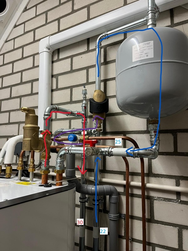

Goedemorgen Tweakers,
Wij hebben sinds enkele dagen een huis met daarin een Daikin warmtepomp en boiler.
Type warmtepomp: EBLA09DA3W1
Type Boiler: EKHWS300D3V3
Installatie was oorspronkelijk gedaan op basis van verwarming met radiatoren, dit hebben wij aangepast door de hele woning van vloerverwarming te voorzien. Het aansluiten van de verdelers (3 stuks) op de aanvoer/retour van de warmtepomp moet nog gebeuren.
Naar aanleiding van overleg met meerdere installateurs zit ik met wat vragen:
1:
Van de installateur die de installatie van de warmtepomp/boiler voor de vorige bewoner heeft gedaan heb ik begrepen dat deze warmtepomp niet geschikt is om mee te koelen, Klopt dit? ik lees namelijk wisselende berichten in specificaties en zie ook opties zoals ombouwset EKHVCONV
Helaas kan ik tijdelijk even niet kijken in de instellingen van de warmtepomp omdat deze volledig van het stroom is afgehaald zodat we de radiatoren konden verwijderen.
2:
Deze installateur gaf ook als dat zodra de nieuw gelegde vloerverwarming is aangesloten op de warmtepomp we dan het beste via Daikin een monteur konden laten komen om het systeem zo optimaal mogelijk in te stellen.
Persoonlijk zie ik dat als iets waar ik zelf prima een tijdje mee kan/wil stoeien, Maar toch ben ik benieuwd wat jullie van dit advies vinden.
3:
Een andere installateur gaf aan dat als we toch zouden willen koelen met deze warmtepomp, we een ander buffervat zouden moeten kopen, namelijk een RVS buffervat. Klopt dat?
4:
Deze zelfde installateur gaf ook aan dat "Zoals de vuilfilter nu zit, neemt het niet de bypass van de boiler mee"
Helaas is dit te technisch voor mij, ik ben dan ook benieuwd of iemand hier wat meer chocolade van kan maken voor mij.
Alvast bedankt voor jullie hulp en reacties!

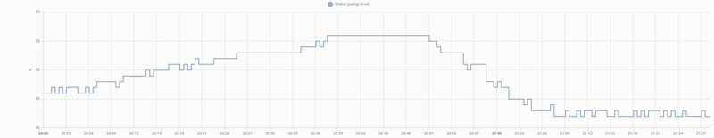

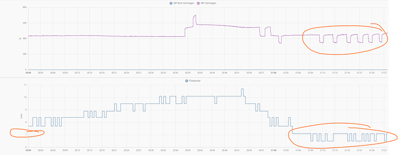

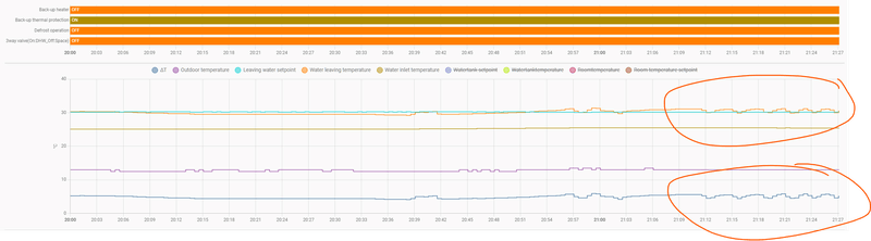

roykamerman schreef op donderdag 19 september 2024 @ 07:13:
Het water begon met 25 liter per minuut een paar minuten te pompen tot de aanvoertemperatuur een paar graden was gedaald naar 31 graden. De compressor maakte toen een sissend geluid waarna de ventilator buiten begon te draaien. Flow zakte daarna na 11 liter waardoor ook het harde stromingsgeluid weg was. Weet iemand waarom de flow in eerste instantie zo hoog is en hoe dit voorkomen kan worden? Dit aangezien dit voor overlast zorgt.
Alvast bedankt voor jullie reacties.
De flow is bij een "start moment" altijd hoog om een homogene temperatuur en daarmee goede uitgangssituatie te creëren bij alle sensoren. Nadat de pomp gestopt is (na voorgaande stop) kunnen er grote temperatuurverschillen ontstaan in het water. Als de WP daarna direct zou starten geeft dat veel verstoringen (er komt dan in korte tijd water retour met sterk wisselende temperaturen)
De WP gaat om deze reden even met hoge snelheid water circuleren om vervolgens na een paar minuten de WP op te starten. Vervolgens doet de Delta_T regeling z'n werk en gaat de pomp moduleren naar de settings.

doomoo schreef op donderdag 19 september 2024 @ 11:31:
1:
Volgens mij zijn dit type monoblocks altijd als reversible geleverd, iig in NL. Dat onderscheid is er alleen bij de splits voor zover ik weet. Als je weer stroom op de unit hebt kan je het ook ergens in de installateurs instellingen vinden (zie sheet), ik dacht setting 9-02. Mocht het toch een non-reversible zijn, dan is ie idd eenvoudig om te bouwen met een EKHVCONV setje voor jouw type unit (er zijn er meerdere met dit typenr, dus let op dat ze de goede bestellen!).
2:
Dat kan, maar als je een beetje handig bent en vooral bereid bent hier veel tijd in te steken kan je het ook prima zelf. Een Daikin monteur stelt 'm in twee uurtjes "zo optimaal mogelijk in". Voor Daikin en de installateur dan :+ , dus die zal 'm vrij ruim in z'n jasje steken zodat je vooral niet gaat klagen/bellen dat het niet warm wordt. Wil je echt het onderste uit de kan qua efficientie dan gaat dit veel meer tijd kosten dan die 2 uurtjes die die monteur ervoor mag nemen. Al zal ie wel een goeie basis voor je achterlaten, maar die kan je ook wel destilleren uit de settings sheet in dit topic.
3:
Dat klopt, maar waarom zou je überhaupt nog een buffervat willen als je overal VVW hebt aangelegd? Dat ding voegt straks echt helemaal niets meer toe (je vvw buffert een veelvoud aan warmte), dus op marktplaats ermee en vooral niet vervangen.
4:

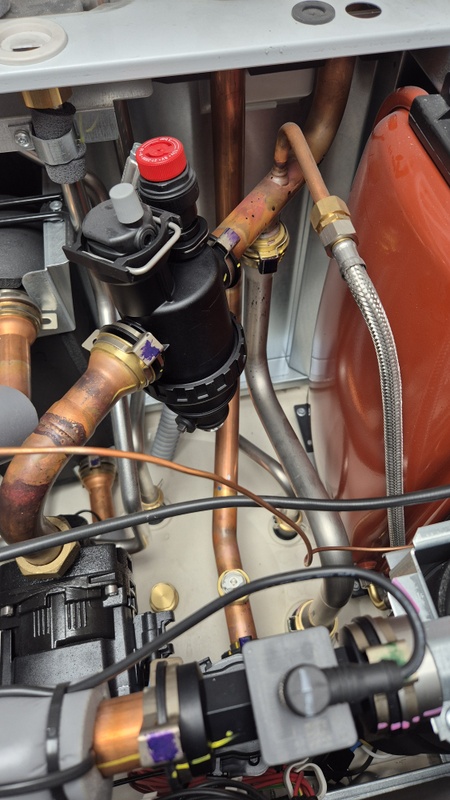

Te weinig info zo, maar idealiter zit ie vlak voor de inlaat naar buiten c.q. je monoblock toe en is de aftakking naar de boiler daar weer achter gemaakt. Zou goed kunnen kloppen, maar zonder foto van het leidingwerk tussen buitenunit en boiler kan ik er niet echt veel over zeggen.

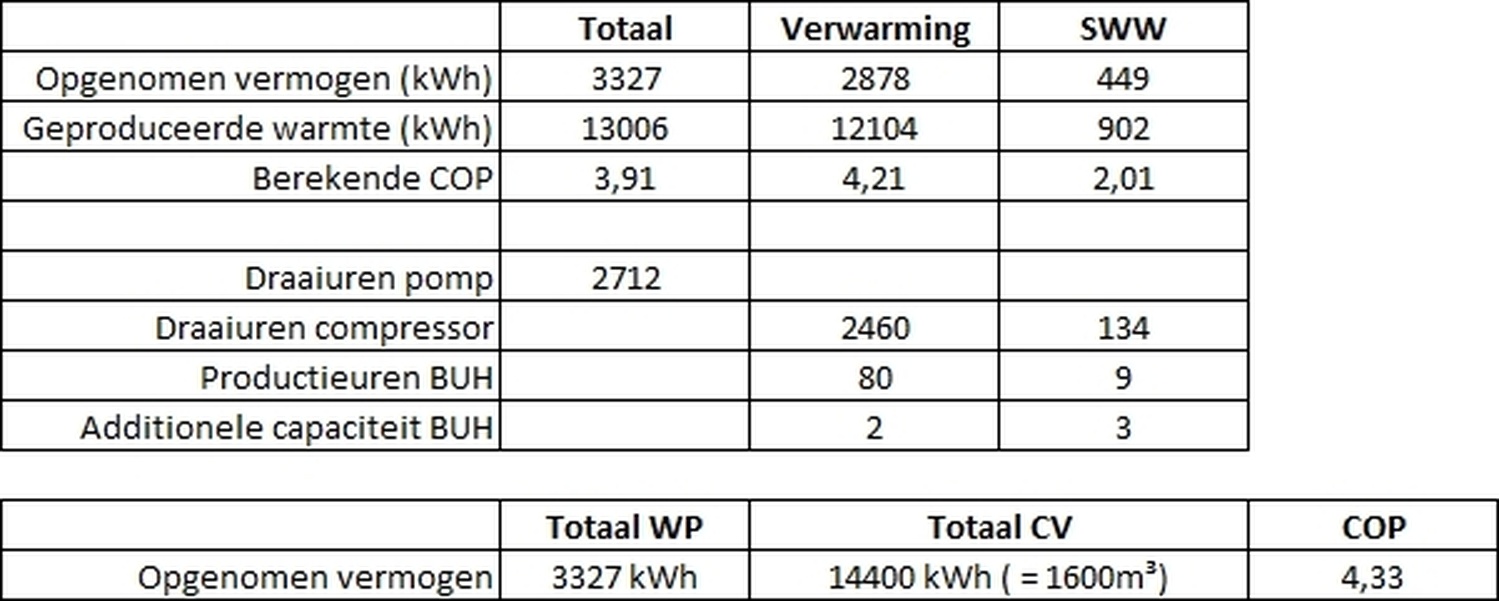

MajaMestreech schreef op maandag 9 september 2024 @ 21:51:
Als je energie wilt besparen is het wel goed om vlak voor het bad vullen de legionella run te doen. Immers dan is het water in de tank nog nagenoeg 60 graden en hoef je minder warm water te gebruiken om je bad te vullen (door hoge temperatuur meer koud water). Tevens als je zaterdag de legionellarun doet, is zondagmorgen de tank temperatuur vast alweer gedaald tot 50 - 55 gr. Zonde dus van het energie verlies.
enne ... welk plezier beleef jij van een opgewarmd vat? :*)
Je hebt nog een reactie van mij tegoed 😉 maar ik wilde dat niet doen zonder mij eerst even te verdiepen in de verliezen bij stilstand.
Voor wat betreft het ‘plezier’ 😊: in de basis kun je met een opgewarmd vat van 60 graden ondanks het warmte verlies toch een paar dagen toe als er geen bad gevuld wordt, met het vullen van een bad ben je de dag erna alweer aan het bijverwarmen.
Afgelopen week waren we er even van tussen en dat betrof een volle week waarin gestart werd met een legionella run. En dit zijn de resultaten (p.s. dit was ‘handwerk’ aangezien ik geen fancy monitoring systeem heb):
In een week van 60 naar 35 = 25 graden verlies
= 3,7 graden per dag
= gemiddeld 0,15 graden per uur.
1ste 24 uur 6 graden (60-54)= 0,25 grd/uur
2de 24 uur 5 graden (54-49) = 0,21 grd/uur
3de 24 uur 4 graden (49-45) = 0,17 grd/uur
4de 24 uur 4 graden (45-41) = 0,17 grd/uur
5de 24 uur 2 graden (41-39) = 0,08 grd/uur
6de 24 uur 2 graden (39-37) = 0,08 grd/uur
7de 24 uur 2 graden (37-35) = 0,08 grd/uur
Opmerking: buitentemperatuur gemiddeld 22/13
Hoewel de opbouw van het verlies enige logica in zich heeft is het toch ook interessant om te weten vanaf welke temperaturen het verlies beperkt blijft, iets waar rekening mee gehouden kan worden bij de dagelijkse opwarming.
Daarnaast hebben we het hier onlangs gehad over de SCOP van SWW. Standaard doet de legionella run bij ons iets van 4 kWh met af en toe een uitschieter naar boven of beneden. Nu na een week rust en komende vanaf 35 graden was dat 5 kWh. (Getallen komen uit de ONECTA app).
Zelf kwam ik (installatie WP 1ste week van Maart) op een SCOP van 2 voor SWW (gelezen vanuit de binnenunit). De wekelijkse legionella run in combinatie met het vrijwel wekelijks direct daarna vullen van een (groot) bad plus in die periode ook weer twee weken van huis en dus in die weken alleen een legionella run zoals afgelopen week doet mij vermoeden dat dit alles bij elkaar zorgt voor die relatieve lage SCOP van 2. Nu ben ik daar onder de streep niet rouwig om want in combinatie met het verhoogde comfort (de WP staat nu veel gunstiger t.o.v. de oude gasketel t.o.v. de plekken waar warm water gebruikt wordt + het huis wordt veel aangenamer verwarmt) en niet meer de vaste lasten van het hebben van een gasaansluiting (ik gebruikte gas vrijwel alleen voor SWW en koken) zie ik met name de voordelen van de nieuwe situatie.
Onder de streep, hier dus een stukje extra duidelijkheid over het reeële warmteverlies van het SWW deel van de Altherma combi.

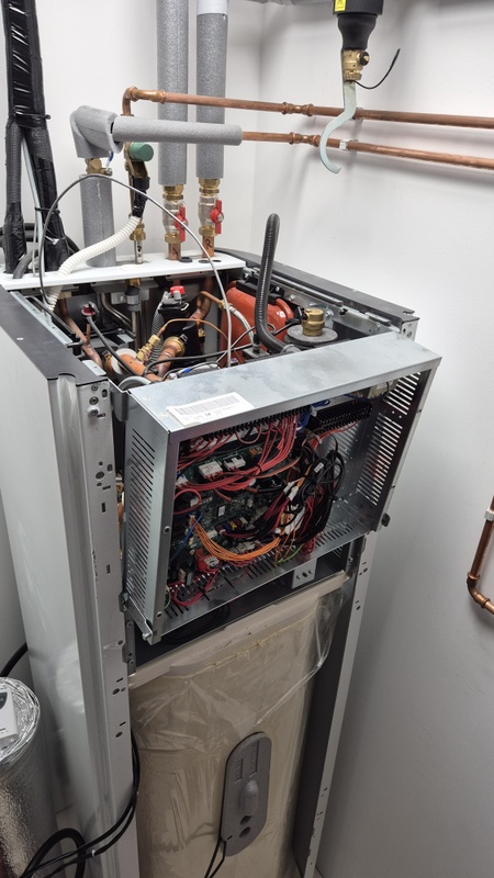

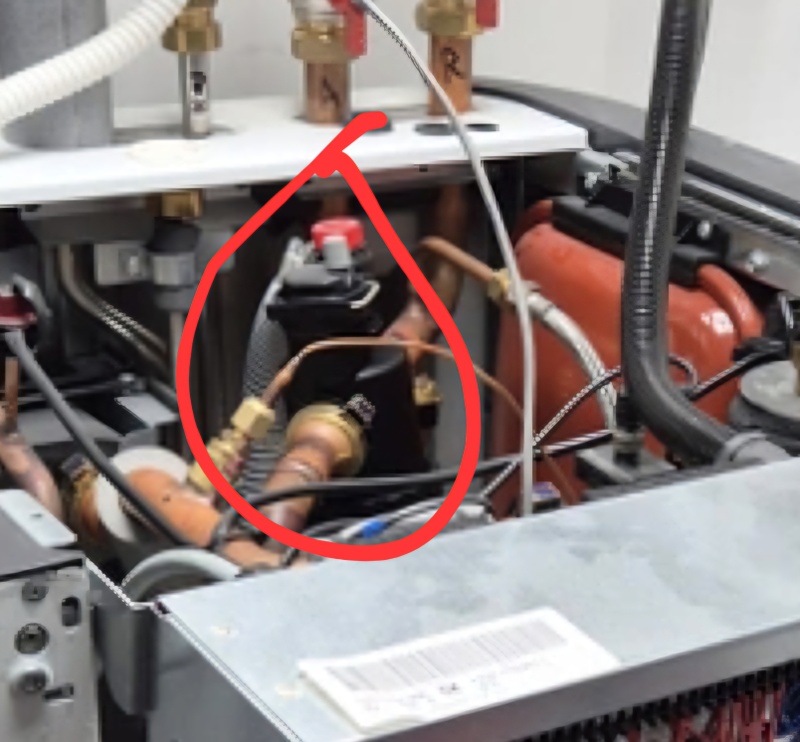

Hoi allemaal - hier van het weekend mijn Daikin Altherma 3 R F aangesloten - met voorraadvat warm water (deze maakt ook sanitair / warm tapwater).
Was nog een megaklus, maar is uiteindelijk goed gelukt - op 1 dingetje na :F
Ik heb twee leidingen door moeten steken door een buitenmuur - mét koppeling.
Ik dacht nog toen ik het deed "Shaq_, moet je dat nu wel doen een koppeling gebruiken waar je niet zo maar meer bijkunt?"...
En jawel hoor... lek... Om er bij te kunnen moet ik de warmtepomp helemaal loshalen van de huisinstallatie - de pomp zelf staat namelijk op een verhoging, de leidingen die ik zal moeten terugsteken lopen onder de waterpomp :-(
Nu is het loskoppelen van de huisinstallatie geen probleem - heb overal netjes afsluiters gebruikt.
Waar ik wel tegenaanloop: de koelleidingen... Ik heb eerder mijn airco verplaatst en daar conform Daikin handleiding een pumpdown gedaan.
Echter, er staat in de handleiding van deze unit (ERLA11DAW1 buitenunit; EBVX11S23DJ6V, binnenunit) staat helemaal niets over pump down...
Weet iemand of een pump down mogelijk is (geforceerd koelen, wachten, eerste service poort dicht, nogmaals wachten, tweede servicepoort dicht en klaar) bij deze units?...

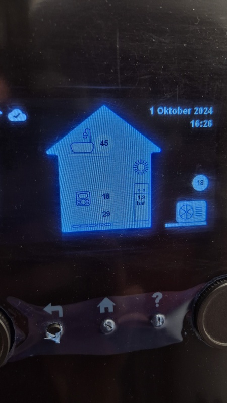

Wat is bij jullie de waterdruk in ruststand? Bij ons staat hij op 1,1 bar kwam ik van het weekend achter. Als de SWW echter aan het opwarmen is stijgt dit naar 1,6 bar tijdens de legionellarun. Ik lees hier in het topic dat de de waterdruk tussen de 1,5 en 2 bar moet zijn, maar ChatGPT zegt weer tussen 1 en 1,5 bar voor de Daikin Altherma 3 (ook als ik het zelf google in het Engels zie ik websites die hetzelfde beweren, in Nederlands zeggen websites weer dat warmtepompen inderdaad tussen 1,5 en 2 bar moeten zitten). Tenslotte zie ik in de handleiding minimaal 1 bar.
Dus even het spoor bijster wat het moet zijn. Warmtepomp werkt verder wel goed maar stookseizoen is nog niet begonnen natuurlijk.
Verder: mocht ik willen bijvullen, moet ik dit dan bij de vloerverwarming verdeler doen? Ik zie op de Altherma 3 niet waar ik anders moet bijvullen. Betreft het vloermodel zonder extern expansievat.

Kartmans1 schreef op zondag 22 september 2024 @ 21:13:
Onder de 1.5 bar schiet hij hier in een waarschuwing.
Ik heb hem bijgevuld naar 1,5. Volgens mij gaat hij pas onder de 1 in storing. (Maar wie weet hangt het ook wel van de plaatsing van de pomp af. Die van mij staat op zolder). Bijvullen die ik inderdaad op de verdeler van de vloerverwarming. Dat gaat prima. Heb zelf ook het vloermodel (maar dan wel de altherma 2, die is in praktisch alles wel gelijk alleen een veel ouderwetsere bediening).

Toppe schreef op zondag 22 september 2024 @ 21:30:
ChatGTP is leuk, maar niet voor dit.
Hmm oke. Wel apart dat hij bij mij dan niet in storing schiet. Dus hangt blijkbaar van meer af dan alleen de druk. Maar top, vond het al vreemd.

Kartmans1 schreef op zondag 22 september 2024 @ 21:36:
De manual zegt:
▪ Waterdruk – Ruimteverwarming/-koelingscircuit. De maximumwaterdruk bedraagt 3 bar (=0,3 MPa). Voorzie gepaste veiligheden in het watercircuit om ervoor te zorgen dat de maximumdruk NIET overschreden wordt. De waterdruk moet minstens 1 bar (=0,1 MPa) bedragen om te werken.
En dat is denk ik dan waar je rekening mee moet houden

Staat hier ook op zolder trouwens!
  • Kartmans1
  • Laatst online: 07:42
Rojado schreef op zondag 22 september 2024 @ 21:37:
De manual zegt:
yes die had ik inderdaad ook gelezen. Maar zit nu dus wel tegen het limiet aan dan.

Een los drukmetertje en een vulkraan aansluiting is overigens wel handig en dat ook op een gemakkelijke plek….
  • Hetisweergezell
  • Laatst online: 19:25
Kartmans1 schreef op zondag 22 september 2024 @ 21:38:
Perfect, ga ik dat van de week eens doen!
Ook al heb jij een 2; zie je op het bedieningspaneel de druk live veranderen? Of wordt om de zoveel tijd geüpdatet? Met andere woorden: als ik bijvul, kan ik dan het schermpje in de gaten houden om te zien of hij weer op 1,5 staat in rust?
Ik heb nog zo'n ouderwets metertje met een wijzer erin. Die gaat gewoon real time. Maar ik zou het bijvullen (heel) rustig aan doen. Dus eerst op de goede manier de slang aansluiten (eers vol met water en dan aansluiten etc) en dan daarna max een seconde open en dan weer dicht en dan eens kijken wat de druk dan is. Maargoed, wie weet geef ik wel overbodige aanwijzingen maar ik dacht ik zeg het maar...
Die waarde wordt gewoon live/realtime bijgewerkt op de binnenuit, geen vertraging.
  • Kartmans1
Rojado schreef op zondag 22 september 2024 @ 21:44:
Ja er zit naast de warmtepomp op zolder een verdeler waar ik op kan vullen, alleen de manometer daar staat op 0,3 bar (beneden juist weer op 2,2 bar). Had hier van het weekend ook een topic over gemaakt maar eindstand leek de conclusie om de druk op de warmtepomp gewoon aan te houden door de vier verdiepingen van dit huis, alsmede de manometer die stuk zou kunnen zijn.
Nu kan ik natuurlijk ook de manometer in de gaten houden. Stel dat hij het wel doet en van 0,3 naar 0,7 bar stijgt dan staat de WP als het goed is op 1,5 bar.
En dan idd rustig vullen wat hier ook al werd aangegeven.
  • Kartmans1
danny.s schreef op zondag 22 september 2024 @ 21:52:
Perfect!
  • Toppe
  • Laatst online: 22:35
Kartmans1 schreef op zondag 22 september 2024 @ 21:58:
Ja er zit naast de warmtepomp op zolder een verdeler waar ik op kan vullen, alleen de manometer daar staat op 0,3 bar (beneden juist weer op 2,2 bar). Had hier van het weekend ook een topic over gemaakt maar eindstand leek de conclusie om de druk op de warmtepomp gewoon aan te houden door de vier verdieping van dit huis, alsmede de manometer die stuk zou kunnen zijn.
Een manometer is niet snel ‘stuk’ maar ze zijn niet meer nauwkeurig. Een afwijking is niet altijd een statisch getal maar in de regel is het hoe hoger de druk hoe hoger de afwijking.
0.3 nu en dan 1.8 ‘gevuld’ hoeft dus niet per definitie 1.5 te betekenen.
Overigens is tussen de 1.5 en 2 prima, zo nauwkeurig komt het ook niet.
  • Kartmans1
Toppe schreef op zondag 22 september 2024 @ 22:02:
Oh dat wist ik niet.
Maar denk wat ik doe is even de vriendin mee naar zolder vragen en haar de kraan laten opendraaien waarna ik stop zeg als ik op de warmtepomp een getal tussen de 1,5 en 2 zie staan. Hoeft het wat minder panisch.
Ik heb hem al eens op 0,9 bar gehad en toen werkte hij nog normaal. Wel bijgevuld tot 1,9 bar en de dag erna stond hij op 1,6 bar. Ik dacht toen dat hij ergens lek was, maar hij staat nu nog steeds op 1,6 bar. Dat bijvullen is al meer dan een half jaar geleden. Ik heb nog met de monteur gebeld, die hem hier had aangesloten en die vertelde ook dat hij tussen de 1,0 en 1,5 bar moest zijn. Dat hij de eerste keer naar 0,9 bar was gezakt, kwam waarschijnlijk door de automatische ontluchting.

Medeforumers, onze warmtepomp zit er precies een jaar in dus ik heb even genoteerd hoe de machine er zelf over denkt - ter leering ende vermaeck :)
Ons huis is uit 2004, heeft 2 verdiepingen en een hoge zolder en is vrijstaand met 235m2 gebruiksoppervlak.
TotaalVerwarmingSWW
Opgenomen vermogen (kWh) 37792534845
Geproduceerde warmte (kWh)14751130631688
Berekende (s)COP3.905.162.00
Draaiuren pomp4362
Draaiuren compressor3942241
Productieuren BUV98
Productieuren BSH1
De 18 jaar oude CV had een verbruik van ca. 1800m3 gas op het laatst voor verwarming & SWW, maar voor vergelijkingen hou ik altijd een conservatieve 1600m3 aan niet naar mezelf toe te rekenen. Verder gebruik ik een voorzichtige omrekenfactor 9 om van m3 naar kWh te gaan.
Totaal WPTotaal CV'(s)COP'
Opgenomen vermogen3779kWh14400kWh (1600m3)3.81
Conclusie: dat werkt prima! De SWW instellingen zijn bij ons conservatief (iedere dag naar 53 graden) want ik wil ieder risico op Legionella uitsluiten en ga dat daarom niet verder optimaliseren.
Merk ook op dat de compressor veel uren gemaakt heeft: mijn instellingen zijn zo dat onder een graad of 12 buiten de machine 24/7 werkt.
Over de CV waterdruk: bij mij zit het tussen de 1,4bar en 1,6bar. Ik vul alleen bij na het legen van het magnetisch filter (die verrassend schoon was).

Bij ons is de warmtepomp nu 1 jaar en 3 dagen in bedrijf.
Totaal opgenomen elektrisch vermogen (volgens display warmtepomp): 2878 kWh
Totaal opgenomen elektrisch vermogen (volgens de Onecta app): 3327 kWh
Totaal geproduceerde warmte (volgens display warmtepomp): 12104 kWh
Totaal geproduceerde warmte (volgens de Onecta app): wordt niet weergegeven!
Wat mij opvalt is dat er twee verschillende waarden voor het opgenomen elektrisch vermogen worden getoond.
Vanwaar dit verschil?
Hoe kan ik hieruit de (S)COP berekenen, of kan dat niet met deze waarden?
Of moet je de (S)COP apart berekenen voor SWW en verwarming?
Heeft iemand een rekenvoorbeeld?
ERGA08EAV3H7 | EHVH08S18EJ9W | BRC1HHDAW | 116 m² Vloerverwarming | 29°C @ -10°C / 26°C @ 15°C | ∆T = 3 | Vrijstaande jaren-30 woning 178 m². Gasloos per 21-09-2023. | PV: 6000 Wp. | 3x IQ Battery 5P Enphase 15 kWh.
  • mawashigeri
  • Laatst online: 20:31
piieter schreef op dinsdag 24 september 2024 @ 17:11:
Weet je zeker dat je op de warmtepomp echt naar het totaal keek (Σ)? De draaischijf is overgevoelig, ik moest drie keer kijken dat ik de goede informatie had voor Totaal/CV/SWW.
Bij mij geeft de Onecta app precies hetzelfde aan als het display van de WP.
ERGA06EVH / EHVX08S23EJ6V / ESPaltherma
mawashigeri schreef op dinsdag 24 september 2024 @ 17:22:
Weet je zeker dat je op de warmtepomp echt naar het totaal keek? Die draaischijf is overgevoelig, ik moest drie keer kijken dat ik de goede informatie had voor Totaal/CV/SWW.
Ik vond het vreemd, dat er verschil zat tussen het display van de warmtepomp en de Onecta app.
Ik heb eens even op de Onecta app apart gekeken naar de SWW en Verwarming.
Voor de SWW opgenomen elektrisch vermogen sinds de installatie: 449 kWh.
Voor de Verwarming opgenomen elektrisch vermogen sinds de installatie: 2878 kWh.
Hieruit concludeer ik dat het totaal opgenomen elektrisch vermogen dat wordt weergegeven in het display van de warmtepomp zelf, alleen voor verwarming is en dat de SWW niet wordt meegeteld.
Hoe kan ik uit deze gegevens de (S)COP berekenen?
Ik kwam er nu net achter, dat je met de rechter draaiknop nog een keuze kunt maken tussen
Verwarming, SWW of Totaal. Ik zat dus naar Verwarming te kijken i.p.v. Totaal.
Bedankt! Weer wat ontdekt :)
De waarden komen dus wel overeen met de Onecta app.
Het totaal aan geproduceerde warmte is 13006 kWh
Voor SWW is dat 902 kWh
Voor Verwarming is dat 12104 kWh.
[ Voor 14% gewijzigd door piieter op 24-09-2024 17:46 ]
  • mawashigeri
piieter schreef op dinsdag 24 september 2024 @ 17:32:
Wat ik COP noem is eigenlijk SCOP geloof ik. COP is de instantane deling van geproduceerde warmte (in kWh) door de ingevoerde energie, die varieert dus de hele tijd. SCOP is z'n rustiger broertje, het gemiddelde dat je mag verwachten gedurende een periode.
Jouw SCOP: zoek op de machine ook even op hoeveel warmte geproduceerd is (in kWh), en deel dat door de hoeveelheid elektrische energie die daarvoor nodig was.
Edit: 13006/3327 = 3.90 - dat ziet er bekend uit!
Nog meer edit: ik zie in je sig dat je met een open verdeler werkt, waarschijnlijk ook geen buffervat?
Ik heb nog altijd mijn originele VV verdelingspomp en een buffervat en toch komen we op precies hetzelfde resultaat uit... zou het dan allemaal geen z@k uitmaken als je de stooklijn maar goed instelt?
Laatste edit: in de documentatie van Daikin wordt (heel slim) de SCOP van alleen de verwarming vermeld, voor mijn systeem 4,56 en dat lijkt 'ie dus ruim te kunnen. Voor de SWW zijn ze een stuk vager en praten ze over 'seizoensrendement' van 127-134% die ik niet begrijp, een percentage van wat?
[ Voor 35% gewijzigd door mawashigeri op 24-09-2024 18:02 ]

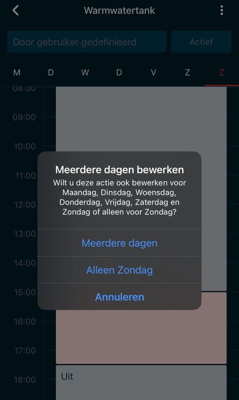

Mijn warmtepomp doet elke maandag rond 14:00 uur een legionella run.
Dat is eigenlijk net wat te laat omdat tegen die tijd de opwek van mijn zonnepanelen alweer afnemend is. Dit vanwege de hoek waarin ze liggen, waarbij ik vooral tussen 11:00 en 13:00 uur de beste opwek heb. Ik wil graag zoveel mogelijk van mijn zonne-energie gebruiken voor de legionella run.
Ik zou dus graag de legionella run om 11:00 uur willen plannen. Ik kan echter in de instellingen van mijn 'Daikin Altherma 3 R 6 Tower 230 liter' niet vinden hoe en waar ik dit kan aanpassen. Ook via Home Assistant zie ik de instelling niet.
Iemand een idee?
  • danny.s
  • Registratie: November 2021
  • Laatst online: 17-10 20:58
Tom2828 schreef op woensdag 25 september 2024 @ 11:23:
Iemand een idee?
Op de binnenunit, eerst profiel aanpassen naar installateur, en dan komt die optie op tijd/dag aan te passen bij de Tank/SWW instellingen terug.
  • Tom2828
  • Registratie: Juli 2015
  • Laatst online: 22:30
danny.s schreef op woensdag 25 september 2024 @ 11:33:
Yes! Gevonden. Dankjewel!

mawashigeri schreef op dinsdag 24 september 2024 @ 10:56:
TotaalVerwarmingSWW
Draaiuren pomp4362
Productieuren BUV98
Productieuren BSH1

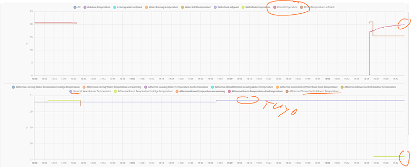

Waar zit die hystere setting? Wij hebben sinds juli de WP en de verwarming zal ergens de komende dagen aan gaan. Ik ben benieuwd hoe omgegaan wordt met schommelingen rondom het setpoint.
En waar lees je de totale output aan warmte? Deze zie ik niet in de Daikin integratie in Homeassistant.
Afbeeldingslocatie: https://tweakers.net/i/tgVuds3HTZyxly1nDpizk1zGRPw=/full-fit-in/4920x3264/filters:max_bytes(3145728):no_upscale():strip_icc():fill(white):strip_exif()/f/image/P7qVjgJOuftzbE70k0o6OQ1Q.jpg?f=user_large
1600 m³ gasverbruik en 4250 kWh elektrisch verbruik per jaar vóór installatie warmtepomp.
Bouwjaar woning: 1936 vrijstaand
162 m² waarvan 116 m² vloerverwarming
2 personen
wekelijkse Legionellarun tot 60 graden
kamerthermostaat op 20,5 graden, geen nachtverlaging
stooklijn: 28 @ -10 en 26 @ 15 met delta T van 3 graden

Ik heb een vraag over de Onecta app.
Ik zie hierlangs komen dat ze er verschillende dingen mee kunnen doen terwijl ik alleen de kamertemperatuur en het schema voor verwarmen en het warmwater kan aanpassen / maken (maar ook dit gaat heel moeizaam. Kies 1 dag en vervolgens zijn alle dagen aangepast dus doe ik dit maar op de wp).

RKRR schreef op zondag 29 september 2024 @ 20:07:
Je kunt kiezen of je een verandering alleen op de dag waarop je staat wijzigt of voor meerdere dagen. Heb je eerder al iets op meerdere dagen tegelijkertijd geprogrammeerd en je wilt iets veranderen/weggooien dan krijg je altijd de vraag of dat dan voor al die dagen of slechts voor de dag waarop je staat moet gaan gelden. Zie voorbeeld:
Afbeeldingslocatie: https://tweakers.net/i/hs1LdMldEi_CqlmxEemWaWK2qlU=/x800/filters:strip_icc():strip_exif()/f/image/Jd3KfAh127gjB1gCcA0OhkSD.jpg?f=fotoalbum_large

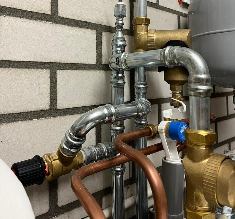

  • Patrick4
  • Registratie: Juli 2020
  • Laatst online: 22:16
Vandaag heeft bij ons voor het eerst de warmtepomp aangestaan (niet DHW). We beginnen optimistisch dus een leaving water setpoint van 25gr met deltaT van 5. Met name vloerverwarming dus ik zou een retour verwachten van 20gr (de huidige temperatuur binnen). Echter het viel al snel op dat de deltaT kleiner is, soms met moeite 2.5. De WP is niet afgeslagen omdat de overregeling op 4 staat en de waterpomp op 30% heeft gedraaid. Hij heeft de hele dag met 0.5A staan pruttelen.
Maar ik ben getriggered door de lage delta, met een "ijskoude" vloer zou inlet gewoon 20gr moeten zijn (de temperatuur van de vloer). Gelukkig heb een infrarood thermometer.
Tijdens een debug sessie met leaving water op 30gr:
- inkomend vloerverdeler: 30
- uitgaand vloer: 22
- temperaturen uitgelezen met ESPAltherma: 30 en 25!
- uitgaand bij WP gemeten op leiding boven het beton: 30
- inlet bij WP gemeten op leiding boven het beton: 22
Is dan de sensor in de WP kapot? Tot mij opviel aan het leidingwerk dat er een brug (met ventiel?) zit tussen de leaving en inlet water. Zie paars op de foto. Waarempel meet ik inderdaad 25 net voor het ingaan van de WP.
Kan iemand mij uitleggen wat de functie van deze brug is?
Afbeeldingslocatie: https://tweakers.net/i/I9LKdzSDZ2xJPW8kWpke9VowPR8=/x800/filters:strip_icc():strip_exif()/f/image/uGm2jc7Rjj5VxlixAdEEcxRA.jpg?f=fotoalbum_large
Close-up:
Afbeeldingslocatie: https://tweakers.net/i/mfBlcoqpBOpGog0basV4ImbeLVY=/800x/filters:strip_icc():strip_exif()/f/image/BwsOT0c1ahu7ollX5CXOkjhP.jpg?f=fotoalbum_large
[ Voor 10% gewijzigd door Patrick4 op 30-09-2024 22:12 ]
  • Rainesh
  • Laatst online: 16:56
Patrick4 schreef op maandag 30 september 2024 @ 22:08:
Close-up:
daar zit je drukverschil regelaar op aangesloten. Zwarte draaiknop
  • JoTil
  • Registratie: Oktober 2022
  • Laatst online: 21:32
Close-up:
Dat is de bypass. Deze zorgt normaliter ervoor dat de wp altijd voldoende flow kwijt kan. Dus als je naregelingen (in welke vorm dan ook hebt) en hiervan er te veel dicht staan laat hij water door naar de retour. Dit werkt middels een veer belasting.
  • mawashigeri
Bij mij was het nodig donkere schilderstape te gebruiken om reflecties zoveel mogelijk tegen te gaan bij het meten, soms 2 lagen! Zal per meetapparaat verschillen, die van mij is erg gevoelig (volledig IR beeld via de spiegel of glimmende tegels van de badkamer bijvoorbeeld).

Tja ik wilde m ff schoonmaken. Maar de front bak loshalen en lager hangen zoals in de handleiding staat gaat toch echt zo makkelijk niet meer nu alle kabels vastzitten...
Dan proberen met een ladder van bovenaf maar...
Afbeeldingslocatie: https://tweakers.net/i/xgWTp84wfaYuf6JhtXb8aDoj5Nc=/x800/filters:strip_icc():strip_exif()/f/image/iod98k4B3r0BoS4GGLT7sSJX.jpg?f=fotoalbum_large
|| Solar 7.4kwp oostwest + 850wp zuid + Deye 12K-SG04LP3-EU + 50kWh LiFePo4 || EHVX08S23EJ9W + ERGA06EAV3H ||
  • mawashigeri
PCJR schreef op dinsdag 1 oktober 2024 @ 14:17:
Kan je er niet vanaf de zijkant bij (plaat losschroeven)? Of zit het rechts, dan lukt dat bij jou niet zo makkelijk.
mawashigeri schreef op dinsdag 1 oktober 2024 @ 14:22:
Kan je er niet vanaf de zijkant bij? Of zit het rechts, dan lukt dat bij jou niet zo makkelijk.
Ding zit eigenlijk in t midden :+
Je moet onderop de dop losdraaien dat is t geklooi hehe
Afbeeldingslocatie: https://tweakers.net/i/PEN8uPAZgTQUk5bb3Em-yB87Mhs=/800x/filters:strip_icc():strip_exif()/f/image/O4goMfrHFRXcjfdMdi4Tdy1T.jpg?f=fotoalbum_large
Edit.
Gelukt, klein bakje en niet te dikke handjes hebben. Toch nog vrij vies water ...
Afbeeldingslocatie: https://tweakers.net/i/CqQwPvkKcJbpeJzbyu-YbpuqeSY=/x800/filters:strip_icc():strip_exif()/f/image/VpsjQoXzKYfWl1EAkqPAyeKW.jpg?f=fotoalbum_large
Afbeeldingslocatie: https://tweakers.net/i/L0W3QeSC5xPbuwhWJhYnSRl8QcY=/x800/filters:strip_icc():strip_exif()/f/image/jYSlONzP7lWqMgifIoE6jICy.jpg?f=fotoalbum_large
...wat zit er eigenlijk verrektes weinig in die apparaten he... :) en toch duizenden euros haha
[ Voor 87% gewijzigd door PCJR op 01-10-2024 15:38 ]

  • mawashigeri
PCJR schreef op dinsdag 1 oktober 2024 @ 14:22:
Dank voor de foto, dat scheelt weer zoeken!
Niet over nadenken, alles voor het klimaat hè!

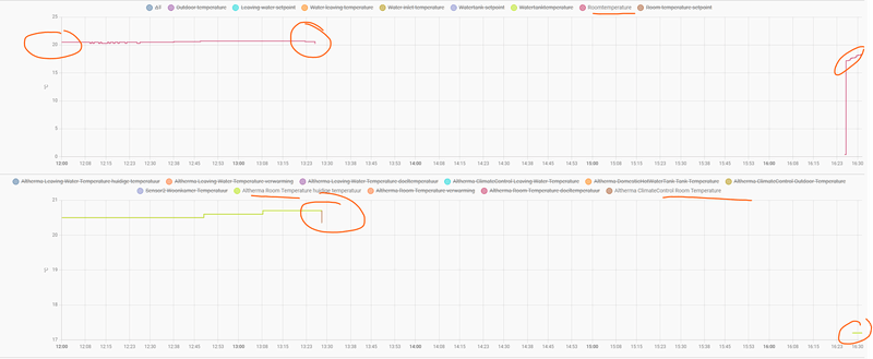

Boel weer in elkaar gezet. Power derop...
Zegt ie dat t in de woonkamer 17 of 18 graden is ?! Dat kan helemaal niet.
Het was een uur geleden 20 of 20,5. Wat is dit voor BS...
log:

Misschien heeft de Madoka het koud gekregen. Tijdens de werkzaamheden geen spanning, LEDje uit, brrrr. Dat scheelt in de waarneming van de Madoka zo een paar graden volgens mij.
KikkerMario schreef op dinsdag 1 oktober 2024 @ 16:43:

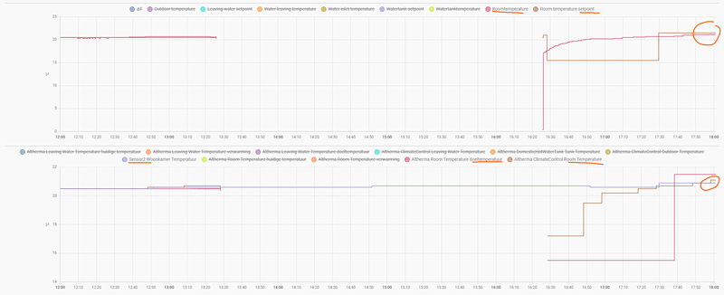

Ik heb dat ding al helemaal afgericht (brightness uit, led uit, sensor anders gelegd in de behuizing).
De tuya sensor in de woonkamer bleef gewoon hele middag op 20.5
Afbeeldingslocatie: https://tweakers.net/i/nFOsoPxkFRbQLq3vFXz0Xtipcss=/800x/filters:strip_exif()/f/image/h60G5lUN3kArMMl4OmzQUJTz.png?f=fotoalbum_large
Je ziet dat de "bovenste roomtemperature" wel terugkrabbelt omhoog. Die is nu weer 20.2 graden. Madoka/app geeft nu 19,5 aan.
Onderste, "altherma room temperature"blijft gewoon op 17.2... :?
Edit: na een uurtje ofzo is alles weer bijgetrokken. Wel apart verschijnsel dit :+

Vanmiddag eerste dag dus weer eens testen, verwarming aan, kijken wat ie doet. Opnieuw, net als vorig seizoen, weer "last" van flipperen. Iemand die hier iets over kan zeggen? (ik heb me er vorige winter op een gegeven moment bij neergelegd)...
De aanvoer is de oorzaak, ofja 1 van de oorzaken, voor het geflipper. De pomp blijft zowat op de laagste stand draaien, ik snap niet waarom de pumpflow niet iets omhoog gaat. Is dit gedrag normaal of is hier iets aan te doen.... :) Radiatoren en de 6 groepen vvw zijn vorige keren al behoorlijk vaak gefinetuned, zodat deze als hoofdzaak een lage retour geven en wel overal genoeg warmteafgifte is. (BGG vvw en 1e verdp 5 rads).
Afbeeldingslocatie: https://tweakers.net/i/Uhrw68A6PFdFilxXmpTPxy2Gm9g=/800x/filters:strip_exif()/f/image/OpGYApfSCw1GRmvG9lwcCjuE.png?f=fotoalbum_large
Afbeeldingslocatie: https://tweakers.net/i/aI-Vk92z8C5Ag8fPbXXgdGWv13k=/800x/filters:strip_exif()/f/image/dCghbtkaARxuwmJjoafiCYT8.png?f=fotoalbum_large
Afbeeldingslocatie: https://tweakers.net/i/VZG_Fws2VeOMwtoLR-JI_nwdrJU=/800x/filters:strip_exif()/f/image/WOsSAkEbz00Lw8lbAiLRurPa.png?f=fotoalbum_large
[ Voor 6% gewijzigd door PCJR op 01-10-2024 21:33 ]

PCJR schreef op dinsdag 1 oktober 2024 @ 21:30:
Ik ben weliswaar nog lang geen specialist en heb de WP pas in maart gekregen en dus nauwelijks kunnen testen maar uit wat ik allemaal gelezen heb én in jouw grafieken zie lijkt het mij dat het systeem (vloerverwarming/radiatoren) zijn warmte niet afdoende kwijt kan. De aanvoertemperatuur blijft constant en zowel de delta T en de retour temperatuur staan te springen. De pomp probeert dan langzamer te draaien om de warmteafgever de kans te geven om meer warmte af te geven.
Dan zou het vergroten van de afgifte en/of het verhogen van de aanvoer temperatuur het springen kunnen voorkomen.
Wellicht de marge naar 4 zetten mocht je dat nog niet hebben ingesteld, dat heeft in maart bij mij geholpen.
