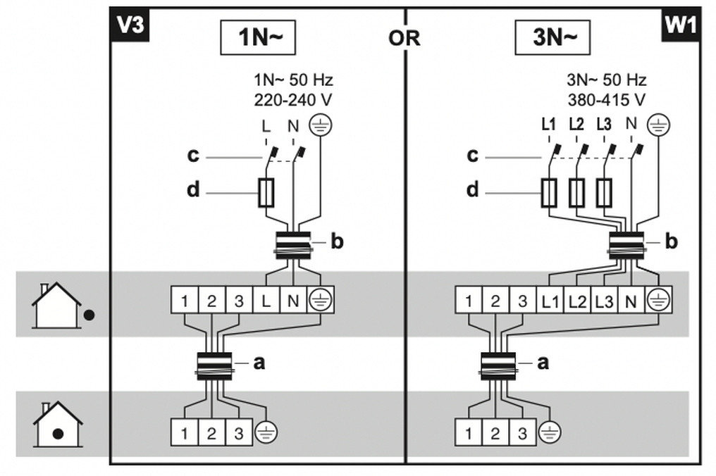

Welke leidingen lopen er van de Altherma binnenunit naar de buitenunit? Naast de leidingen met het "koudemiddel" aanvoer+retour ook nog een signaalleiding? Heeft de buitenunit zijn eigen stroomaansluiting of loopt die ook via de binnenunit?
  • jwakie
  • Laatst online: 22-11 21:07
RichieB schreef op woensdag 13 april 2022 @ 13:45:
Ik zie bij mij 2 geïsoleerde leidingen plus stroomkabel van buitenunit naar binnenunit.
De buitenunit zit weer aangesloten op een aparte groep. Deze geeft stroom aan d binnenuit.
De back-up heater heeft ook nog een aparte groep nodig.
  • jwakie
Of er een signaalkabel binnen 1vd 2 geïsoleerde leidingen lopen kan ik niet zien.
  • RichieB
  • Laatst online: 23:12

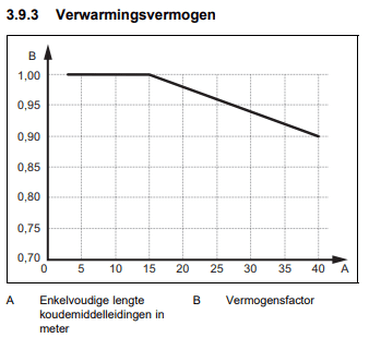

@jwakie Bedankt! Dus de binnenunit wordt gevoed door de buitenunit? Dat wist ik niet. Ik heb de handleiding van de ERLA11-16 er even bij gezocht. Ik vind het plaatje niet heel duidelijk, maar ik denk dat het kastje bovenin een kWh meter moet voorstellen en de twee kleine kastjes een groep (automaat):
Afbeeldingslocatie: https://tweakers.net/i/PlHckbEB7ULgv6nydfqfsEIgKj0=/x800/filters:strip_exif()/f/image/24qcbynGqcTH2tdJdJ1Su8kV.png?f=fotoalbum_large
Dus de binnenunit heeft alleen een eigen stroomaansluiting voor de backupverwarming. De aansluiting kan 1 of 3-fasen zijn (V3 vs W1 modellen) maar de doorverbindingskabel is altijd 4 aders. Ik vermoed dat daar ook de signalering overheen gaat:
Afbeeldingslocatie: https://tweakers.net/i/xdTXopOLW4SEslQ7ffXkhkLYlTA=/full-fit-in/4000x4000/filters:no_upscale():fill(white):strip_exif()/f/image/wsm0zyIMuW97vYEeJzwF0LzE.png?f=user_large

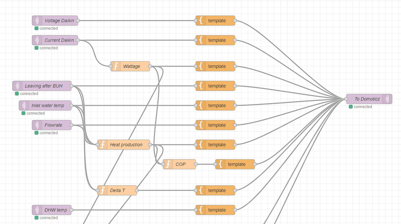

Tot dusver is mijn ervaring met de Daikin een dikke prima. Ik heb een ESP32 aan de UART geknoopt zodat ik hem kan uitlezen met mn domoticz systeem en hij lijkt te doen wat hij moet doen. De paar keer dat hij heeft moeten verwarmen en koelen deed hij met COP waarden van ~8 (milde buitentemperaturen). Boilervat doet hij met een COP van ongeveer 1.8, maar ik vermoed dat ik dat nog flink omhoog kan krikken door de settings aan te passen. Ik zie namelijk dat hij de afvoertemperatuur naar de SWW boiler naar 60 graden probeert te trekken, wat natuurlijk funest is voor de efficiëntie.

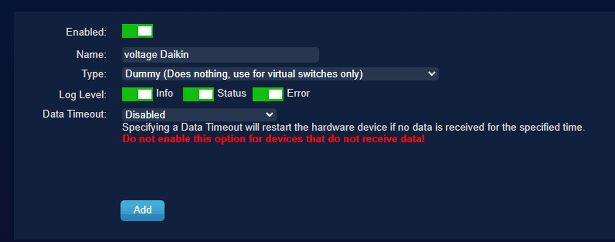

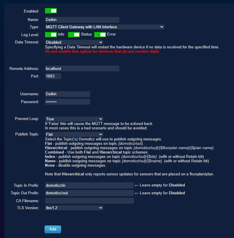

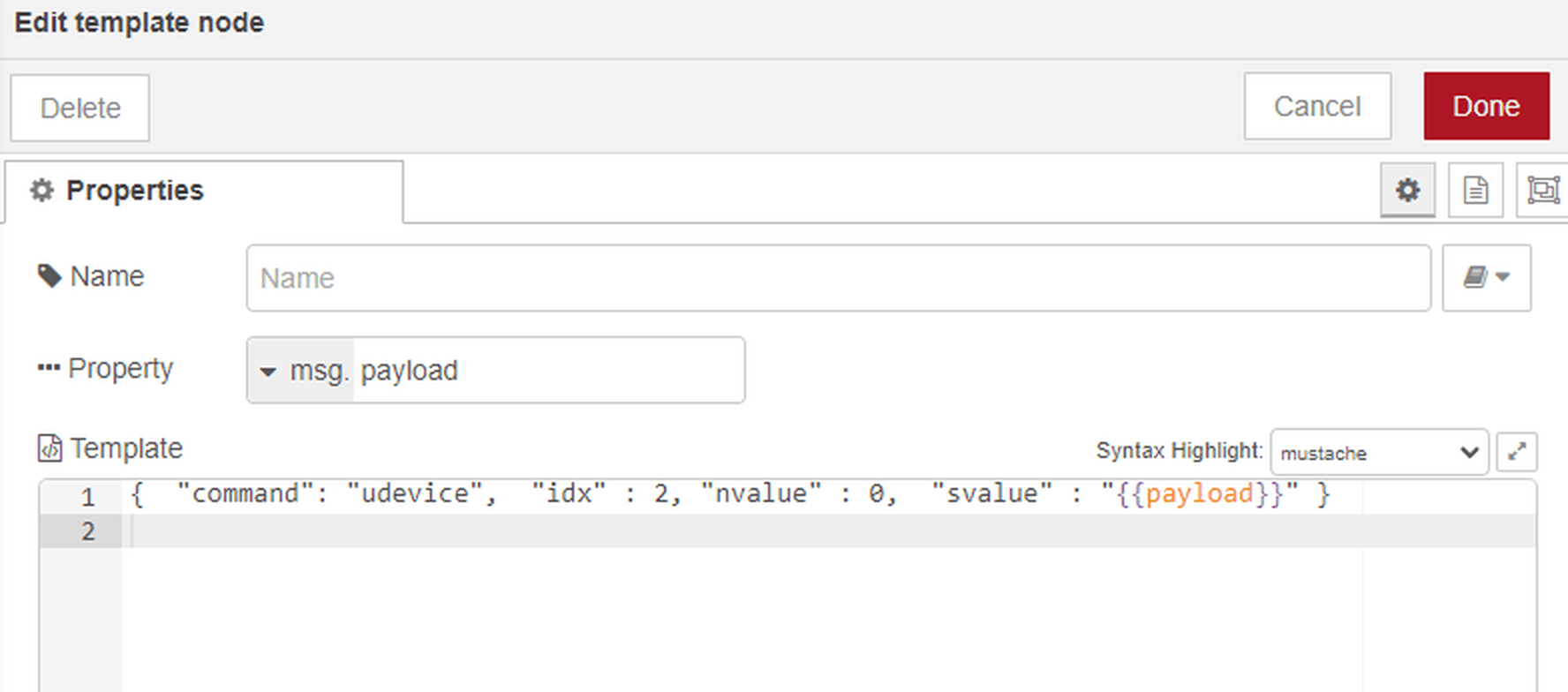

Ralathon schreef op maandag 16 mei 2022 @ 16:26:
Tot dusver is mijn ervaring met de Daikin een dikke prima. Ik heb een ESP32 aan de UART geknoopt zodat ik hem kan uitlezen met mn domoticz systeem en hij lijkt te doen wat hij moet doen. De paar keer dat hij heeft moeten verwarmen en koelen deed hij met COP waarden van ~8 (milde buitentemperaturen). Boilervat doet hij met een COP van ongeveer 2.8, maar ik vermoed dat ik dat nog flink omhoog kan krikken door de settings aan te passen. Ik zie namelijk dat hij de afvoertemperatuur naar de SWW boiler naar 60 graden probeert te trekken, wat natuurlijk funest is voor de efficiëntie.
@Ralathon heb jij meer informatie over hoe je verbinding met Domoticz? ik gebruik Home-Assistant en heb onderstaande link gevonden. maar ben benieuwd hoe jij het doet. Home-Assistant heeft ook een onecta plugin maar niet geheel duidelijk welke waardes hier beschikbaar zijn.
https://github.com/raomin/ESPAltherma
verder ben ik erg benieuwd hoe dit allemaal gaat verlopen :*) :*)

In de handleiding van Vaillant staat er wel iets over. Daar schatten ze vanaf 15 meter het verlies in als 0.4% per meter.
Afbeeldingslocatie: https://tweakers.net/i/KTjPDpe1gQVrp2FcxvOnSuv89CI=/full-fit-in/4000x4000/filters:no_upscale():fill(white):strip_exif()/f/image/lPleaR9juvLIB7m6ZSH8tEbP.png?f=user_large

busscherski schreef op donderdag 23 juni 2022 @ 19:36:
@CVar
Zie te zien is dit een koudemiddel grafiek, wat ik begrepen heb is dat er water naar de buitenunit gaat. Omdat er nog het e.e.a. moet gebeuren, wordt later nog glycol aan het water toegevoegd. Is deze grafiek dan nog steeds van toepassing?
Ik hoorde de installateur zeggen dat een LT (schijnbaar) koudemiddel gebruikt en een MT/HT water of heb ik dat verkeerd begrepen.

CVar schreef op donderdag 23 juni 2022 @ 20:08:
Oja, wat ik post is inderdaad niet van toepassing.
Bij een monobloc kun je altijd dikkere isolatie toepassen. Daar schrijft Daikin zelfs iets over voor in de manual.

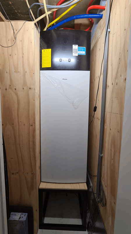

Mag me vanaf vandaag ook melden in dit topic.
Afbeeldingslocatie: https://tweakers.net/i/QTTI6vEvM0V46FEYluIM-Pispcc=/x800/filters:strip_exif()/f/image/BBbj5iGPHCYuBhB7dE5HBpTY.png?f=fotoalbum_large
't Is krap, maar hij staat (6kw, 230L)

[b]hebikniet in "Daikin Altherma warmtepomp ervaringen"
Het is inderdaad gedaan met die ESPAltherma. Die publiceert via wifi MQTT berichten naar een raspberry pi waar ik Domoticz, een MQTT broker, en een node red server heb draaien. Het is een beetje een opgaaf om die ESP32 geprogrammeerd te krijgen als je het nooit eerder hebt gedaan, maar als je een beetje handig bent zul je er wel uitkomen. In de code van ESPAltherma moet je een paar dingen goedzetten (wifi wachtwoord, welk apparaat je hebt etc) en in een grote lijst uitzoeken welke waardes je allemaal wil uitlezen. Die ESPAltherma leest praktisch alle interne waardes van de warmtepomp uit dus er is geen gebrek aan data. Hier heb je een lijst. Het is alleen wat lastiger om uit te zoeken welke waarde nou precies wat is. T koste me even voordat ik door had dat {0x21,0,105,2,-1,"INV primary current (A)"}, het stroomverbruik was bijvoorbeeld.
De waardes die door de ESPAltherma worden uitgespuugd moeten een beetje omgevormd worden om leesbaar te zijn voor Domoticz. Dus NodeRed luistert naar de topics van de sensors die voor mij relevant zijn, doet er wat basisberekeningen aan (COP, wattage etc) en spuugt die vervolgens op een speciaal MQTT topic weer uit. Dat ene MQTT topic luistert Domoticz dan weer naar.
Als je het zelf wil nabouwen dan moet je in Domoticz eerst in hardware de volgende entry maken:
Afbeeldingslocatie: https://tweakers.net/i/g2iiTT8Ex0vTahab2CSoxvM4lAc=/x800/filters:strip_exif()/f/image/NHEUBFhfS0GlwnBjW0w9yl1O.png?f=fotoalbum_large De topic in en topic uit daar onderaan zijn natuurlijk de MQTT topics waar je uiteindelijk je berichten heen moet gooien.
Vervolgens maak je een dummy sensor aan in hardware met een mooie naam. Ik heb m Daikin Voltage genoemd omdat dit de eerste waarde was die ik werkend kreeg en vervolgens nooit meer heb aangepast:Afbeeldingslocatie: https://tweakers.net/i/gRcGOYiOjfUvQ_r12ujUs92dTo4=/full-fit-in/4000x4000/filters:no_upscale():fill(white):strip_exif()/f/image/sKyzZ0D0r7iP9pVbzN7JADzT.png?f=user_large
Daarna kan je voor die dummy sensor alle sensors toevoegen die je graag wil weten. Houd de idx in de gaten, die ga je nodig hebben voor node red:Afbeeldingslocatie: https://tweakers.net/i/9YONX3L5be6UEs845ky0SmhsJXA=/800x/filters:strip_exif()/f/image/NK2N3SfH4mpiq1OEKUXGR4NE.png?f=fotoalbum_large
Hierna moet je naar node red gaan en daar een mooi spinnenweb bouwen. Het idee is dat de MQTT berichten die je van ESPAltherma binnenkrijgt alleen een waarde bevatten. Je moet daar wat metadata aan toevoegen met het standaard 'template' blokje van Nodered. Dit is wat ik ervan gebouwd heb:Afbeeldingslocatie: https://tweakers.net/i/niS9_KB-bU90kmxroyU50F7Wb6E=/800x/filters:strip_exif()/f/image/ZDbSOrIIRRJVYnmicUyVBBp4.png?f=fotoalbum_large
Hier is een voorbeeld wat er in een template blokje staat, in dit geval het stroomverbuik van de Daikin. De stroomverbruik dummy sensor in Domoticz heb ik op idx 2 zitten, en dit moet matchen met de idx in het nodered template blokje:Afbeeldingslocatie: https://tweakers.net/i/7mKAltLzEgy0AoHHh6HKztj7F2I=/full-fit-in/4000x4000/filters:no_upscale():fill(white):strip_exif()/f/image/svNfbDbHNoDL09QBsfEspktq.png?f=user_large
Vervolgens gooi je de hele mikmak naar het MQTT topic in dat je eerder voor Domoticz heb neergezet (in mijn geval domoticz/in) en je hebt de waardes van de Daikin naar Domoticz gekregen.

hebikniet schreef op woensdag 29 juni 2022 @ 14:47:
@Ralathon zou je misschien de gehele flow van node red kunnen posten? ben benieuwd hoe je die COP berekening hebt gemaakt. dan kan ik alvast eea gaan voor bereiden zodra mijn unit gemonteerd wordt. Ook ben ik benieuwd welke opties je allemaal actief hebt staan in de config file ;-)
Dit is de basis waar ik mee werk. Ik ben er nog niet heel ver mee en heb er ook nog niet heel erg veel tijd in gestoken. De cumulatieve warmte productie en cumulatief energieverbruik heb je een extra node flow voor nodig en die werken nog niet helemaal. Het is echt net genoeg voor de info die ik wil hebben (namelijk COP en wat basiswaardes zodat ik kan zien of het ding een beetje efficient draait). Maar hier heb je hem: https://pastebin.com/cY7TTBkQ
[ Voor 3% gewijzigd door Ralathon op 29-06-2022 17:07 ]
  • hebikniet
  • Laatst online: 11-10 08:12
@Ralathon bedankt voor het delen. hier kan ik wel wat mee.
