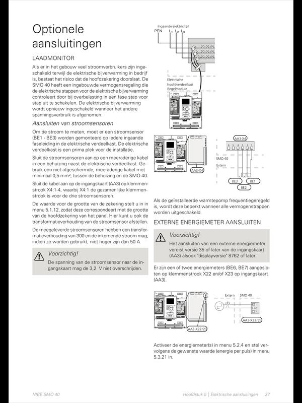

Knowbody schreef op vrijdag 16 mei 2025 @ 20:31:
Het kant en klare vanuit Nibe: de 3 stroomspoeltjes die Nibe meelevert volgens de handleiding maar die er niet altijd bij zijn.
Die zijn bedoeld om de bijverwarming te throttelen als de hoofdaansluiting het zwaar gaat krijgen.
Wat is bij jou het probleem dan? EV laadsessie?
Probleem is er nog niet, maar ik heb het toch graag on orde…
Die spoeltjes, hebben die een bedrade verbinding naar de warmtepomp nodig ?
  • MarcKeulers
  • Registratie: Februari 2024
  • Laatst online: 07-11 13:28
helm71 schreef op zondag 25 mei 2025 @ 14:37:
Hierbij uit de installatie guide voor de SMO40 …Afbeeldingslocatie: https://tweakers.net/i/-UEahVIvd_I5XbLAVBSTcD_QHxE=/x800/filters:strip_exif()/f/image/RGnJsCuhvxUXIcLGwAfOeSRm.png?f=fotoalbum_large
Hoop dat het helpt, er zijn dus fysieke draden nodig, er moet een voltage staan tussen de vier punten welk overeenkomt met de stroom die geconsumeerd wordt ..
Gr. Marc

  • wickydude
Ja, zo is het wel bedoeld. Hier in de meterkast zitten er drie, die worden in een doosje aan een multicore kabel geknoopt (UTP kabel denk ik), die dan naar de WP gaat.
Nibe F2120-16/SMO40/300L / Home Assistant / Peblar EV lader / VW ID.4 Pro ‘21 / 8000Wp
  • wickydude
A ja, daar staat het ook. Meeraderige kabel met minimaal 0.5mm2 aders
  • helm71
  • Laatst online: 22-09 14:23
MarcKeulers schreef op zondag 25 mei 2025 @ 14:59:
Hierbij uit de installatie guide voor de SMO40 …[Afbeelding]
Gr. Marc
Dank !
Ik heb een loze utp kabel… zou ik die aders kunnen gebruiken denk je ?
  • wickydude
UTP kabel haalt de 0,5mm2 per ader bij lange na niet. Maar het is te proberen. Eventueel steeds 2 aders combineren misschien.
Zou kunnen dat de spanningsval wat te groot is, hangt ook van de kabellengte af, dan krijg je misschien afwijkende metingen.
Heb net ff gekeken, bij mij is het idd geen utp kabel maar een 4-aderige kabel met wat dikkere aders.

helm71 schreef op zondag 25 mei 2025 @ 15:33:
Dank !
Als je een multimeter of voltmeter hebt kun je de weerstand meten over de kabel (aan één kant twee kabels aan elkaar maken, aan andere kant de weerstand meten). Ga uit van een maximale amperage van 0,05 per spoel (16 ampere gedeeld door 300, ongeveer). Volgens NIBE mag er niet meer dan 3,2 volt over een spoel staan, dat suggereert dat de interne weerstand ongeveer 20 ohm is … met de gemeten weerstand kun je jouw afwijking bepalen .. en bepalen of die afwijking ok voor je is …
Je kunt ook kijken of je op het internet iets kunt vinden over de weerstand per meter …
Mijn persoonlijke kijk, je sluit het aan en neemt de afwijking voor lief. Kijk in de smo hoeveel je NIBE meet en of dat ok is voor je .. met een utp kabel kun je een paar draden combineren zodat je de weerstand van de kabel halveert, hoop dat het helpt.
