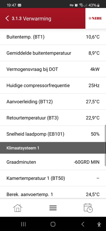

Hallo allen,
Het gedrag van de warmtepomp kan ik soms maar moeilijk begrijpen.
De berekende waarde is 30.6
De aanvroerleiding 35.9
WAAROM toert de warmtepomp niet af? Ze snapt toch dat de graadminuten nu heel snel gaan dalen, als ze op 0 uit komt gaat ze uit. Ze kan beter aftoeren en een langere run maken. Ik begrijp dit gedrag gewoon niet.
Iemand een idee?
Afbeeldingslocatie: https://tweakers.net/i/Q2hf9dMEtnAuBnVvb7e9L2LaEME=/800x/filters:strip_icc():strip_exif()/f/image/1eXH1ToT8UdpttWKe2ShcASB.jpg?f=fotoalbum_large
Afbeeldingslocatie: https://tweakers.net/i/thkoYc3eGruGv7_mRmJ7T6mfqJw=/x800/filters:strip_icc():strip_exif()/f/image/DGCQNm0xkerDooXNegwGkaJW.jpg?f=fotoalbum_large
Afbeeldingslocatie: https://tweakers.net/i/CyGrdui4QY-4l_xC5s4IBmbuijI=/x800/filters:strip_icc():strip_exif()/f/image/zyZUDdTyHm8Yrf4GMvDdbphM.jpg?f=fotoalbum_large
Nibe F2040-12 SMO40 3KW-SolarEdge 3KW-Enphase

Je begrijpt het inderdaad niet, hij gaat over de berekende aanvoertemperatuur heen óm graadminuten af te bouwen. It’s not a bug, it’s a feature 🤡.

RollingRacoon schreef op zaterdag 9 november 2024 @ 15:52:
Hallo allen,
Iemand een idee?
Wat ik kan bedenken is weinig flow in je afgiftesysteem. Er staat teveel dicht ?
Anders ball filter verstopt.
Oh wacht ! Die graadminuten had ik niet gezien. Die staan op -624.
Waarschijnlijk trekt hij het niet en is er geen backup die mag inschakelen (geen vrijgave, het is nog niet koud genoeg). Dan gaat hij ook een steeds hogere Ta berekenen en wordt het nog lastiger dus gaat hij nog harder.
Waarom hij op -624 komt kan bijvoorbeeld komen door nachtverlaging, daarna dagverhoging en tussendoor een SWW run. Dan loopt hij gauw in het achteren en als hij aan de inhaalrace gaat beginnen gaat hij nog even door met inhalen om wat extra marge te bereiken. Key is dat hij niet zo gauw in dat gebied komt voorbij de -460 zegmaar. Zeker niet met huidige buitentemperatuur van ik gok rond de 6 graden.
[ Voor 21% gewijzigd door Knowbody op 09-11-2024 16:04 ]
Ik stop ermee.

Piper schreef op zaterdag 9 november 2024 @ 15:58:
Ik begrijp zeker dat hij dat doet om de graad minuten af te bouwen. Maar met 6 graden verschil kelderen die GM als een gek. Waarna de warmtepomp weer uit gaat.
Dat uit gaan is dus niet nodig.
Waarom blijft de WP niet rond om die berekende GM draaien. Een beetje er over heen dan weer een beetje er onder. Dat komt niet op een graden.
  • Gurk2
  • Laatst online: 11:29
@RollingRacoon Ja die compressor curve die blijft een beetje vaag. Bij de SMO 40 kun je deze volgens mij nog instellen, maar bij de S40 is deze niet instelbaar. Vermoeden is dat deze afhankelijk is van de buitentemperatuur, en de compressor frequentie wordt verhoogd wanneer de graadminuten negatiever worden.
Zie mijn eerdere posts, waarin ook niet duidelijk is waarom de compressorfrequentie niet naar 25 Hz gaat.
55.605 Wattpiek zonnepanelen, 64 kWh thuisaccu, Nibe F2120-16, Home assistant

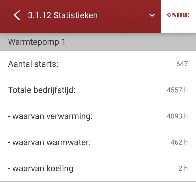

De S serie SMO is nieuwer toch? Dus ik neem aan dat hier over nagedacht is..
Dit zijn de draaiuren en starts over iets meer dan 1 jaar van onze S2125-12 kW 400v.
Vrijstaande woning uit 1998 en 940m3 inhoud.
Afbeeldingslocatie: https://tweakers.net/i/GhPc-BWw4plnsjdKH-dJKKPWEmw=/800x/filters:strip_icc():strip_exif()/f/image/LOHXgsnlAhoKuzqwjayfQ2VX.jpg?f=fotoalbum_large

Hier op één jaar voor alleen verwarmen 2100 draaiuren en ongeveer evenzoveel starts. Maar wel een kleiner huis (500m3). Bij de 2100 starts zitten wel zo'n 350 defrosts, de S2125 heeft daar geen last van omdat hij meen ik door kan draaien tijdens een defrost.
Maar goed, theoretisch draait die van jou efficiënter en als we uitgaan van 100.000 draaiuren dan kan hij 20-25 jaar mee. Die van mij dan meer dan 40 jaar. Maarja we hebben het dan over alleen de compressor. Er zal vast wel iets anders eerder stuk gaan :P
Edit: ja de S-serie regelaar is nieuwer. Kan ook worden toegepast op non S warmtepompen.
[ Voor 5% gewijzigd door Gerbenvl op 10-11-2024 21:19 ]
Defrosts worden bij deze warmtepomp niet geteld als een extra start, meen ik.
Bij de F20x0 of AMS is er na elke defrost een pauze en de opvolgende start wordt dan meegeteld als start.
Dan heb je zomaar het tienvoudige of meer aan starts!

  • Aziraphale
  • Laatst online: 18-11 22:40
Knowbody schreef op zondag 10 november 2024 @ 21:23:
Klopt, Nibe geeft aan dat hij tijdens een defrost gewoon blijft draaien.

Gerbenvl schreef op zondag 10 november 2024 @ 21:06:
Klopt de S2125 draait door, gooit enkel de klep om.

dvdhaar schreef op zondag 10 november 2024 @ 20:36:
Ha dank voor deze info qua starts. Ik heb mijn S735 nu 1.5 maand draaien en zit al op 375 starts. Middels de aanpassing van Curve 5 naar 3 liep de WP gisteren weer netjes, zie onder met wekelijkse 60 graden run (volledig op compressor?)

Ik heb een vraag mbt de opmerking dat het vreemd is dat de laadpomp op 100% loopt.
Ik heb ook vloerverwarming en werk dus met een dT van 7 bij-10. Mijn dT op BT3 en BT12 is 3 graden op dit moment en mijn laadpomp draait ook altijd maximaal, ik heb hem alleen begrenst op 90%.
Ik dacht altijd dat het wenselijk was om de laadpomp max te laten draaien om zoveel mogelijk vermogen je vloer in te krijgen maar ik hoor uit deze opmerking dat dit niet wenselijk is?
Waarom niet en wat zou een wenselijke percentage zijn voor de laadpomp?
Waarom zou mijn pomp zo hard werken dan?Afbeeldingslocatie: https://tweakers.net/i/tERw3VOkVf-MWfZWzM4gvWpljzs=/x800/filters:strip_icc():strip_exif()/f/image/emfdnQj925qHJhsvAlniwcTP.jpg?f=fotoalbum_large
