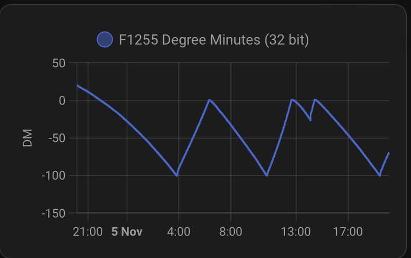

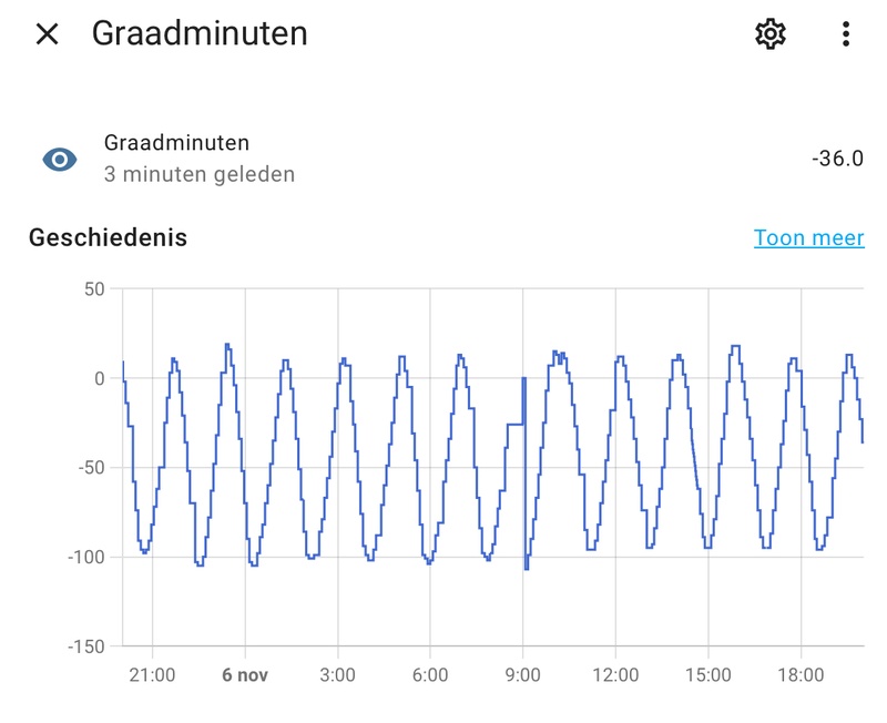

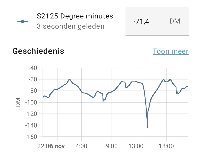

Wellicht een domme vraag, maar op welke temperatuursensor worden de graadminuten berekend?
Ik dacht altijd dat dit op de ruimtesensor werd berekend, in mijn geval de rmu40.
Maar door een fout had ik het afgelopen weekend mijn naregeling laten dichtsturen in de woonkamer waar de rmu40 hangt. De graadminuten hadden hetzelfde patroon als daarvoor en erna, terwijl de woonkamer temperatuur wel zakte van 20,5 graad Celsius naar 18,5 in een dag of 2.
Sowieso vind ik het een vreemd patroon bij mij. Als de WP draait, wordt het aantal graadminuten in rap tempo terug naar 0 gebracht. Na het uitschakelen van de WP gaan de graadminuten met diezelfde steilheid van de lijn weer naar beneden.
Vrijstaand 1914 | Extra vloer en muurisolatie | Triple glas | WTW: in aanmaak | WP: Nibe F2120-16 + VVM310 met SMO40 + RMU40 | CV wonen: vloerverwarming, slapen: Jaga Strada DHB Hybrid | Solar: Fronius west 7.0kVA | Accu 2x HomeWizard PiB
Volgens mij op de aanvoertemperatuur.
SMO berekent een aanvoer temperatuur, en die probeert die te maken. Als aanvoertemperatuur hoger is dan berekend, dan nemen de graadminuten toe.
Driehoek patroon heb ik ook. Ongeveer zelfde steilheid naar beneden als naar boven. Mooier is als warmtepomp het vermogen zo regelt dat je een rechte lijn krijgt, waardoor je continue dezelfde aanvoertemperatuur krijgt. Dit is iets wat ik niet voor elkaar krijg (waarschijnlijk door over gedimensioneerde unit).

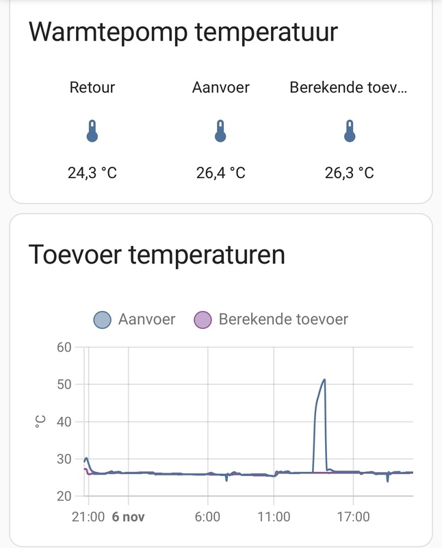

Maar op de sanitair warm water gebeurd er helemaal niets qua SWW. Die lijnen blijven mooi horizontaal lopen....G-addict schreef op dinsdag 5 november 2024 @ 09:14:

Logisch als je de sww functie hebt uitgeschakeld. Waarom eigenlijk, tegenwoordig sww via ander toestel of???Sunri5e schreef op dinsdag 5 november 2024 @ 10:08:
Dan heb ik er even geen verklaring voor. Zie pieken tussen 50 en 60⁰C, dat zou voor je vloerverwarming toch ook niet nodig zijn.

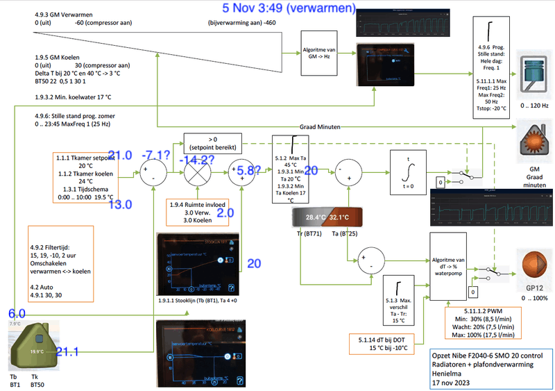

Volgens mij klopt dat niet helemaal, want een negatief aantal graadminuten zorgt er juist voor dat de WP geactiveerd wordt?Gurk2 schreef op dinsdag 5 november 2024 @ 09:48:

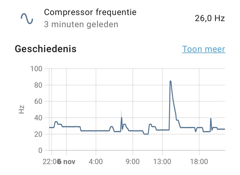

Hier ook een zwaar overgedimensioneerde WP.
Situatie voorheen: WP ging aan bij -100 graadminuten, werkte dit weg in zo'n 20 tot 30 minuten en ging dan weer uit. Ongeveer een halfuur later zat het huis weer op -100 graadminuten.
Nu heb ik diverse wijzingen toegepast, DOT verlaagd, filtertijd verlengd, en gaat de WP bij -200. Dit is in 45 minuten weggewerkt ongeveer, maar nog steeds duikt hij dan binnen een uur weer naar -200 graadminuten.
Oke, bedankt, die zit in de SMO40, neem ik aan toch?

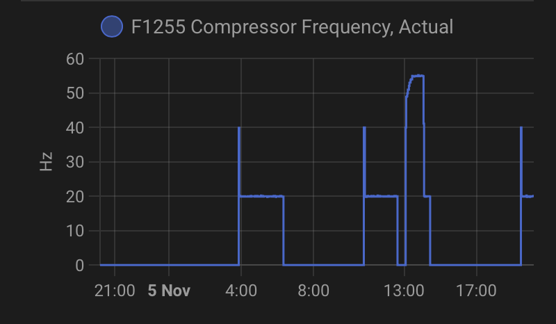

Ik begrijp niet dat mijn graadminuten zo snel naar beneden duiken. De steilheid van die curve is hetzelfde als voor het isoleren.
ja, dus als de aanvoertemperatuur lager is dan berekend, dan nemen de graadminuten af (of wordt meer negatief), waardoor de warmtepomp aan gaat. Dus lijkt mij te kloppen.
Kan me goed voorstellen dat de steilheid van de curve, na het isoleren ongeveer gelijk blijft, bij gelijkblijvende stooklijn.
Heb je de stooklijn aangepast na het isoleren? Als je die lager hebt gezet, dan krijg je een lager berekende aanvoertemperatuur, waardoor ik verwacht dat de graadminuten waarschijnlijk iets minder snel negatief worden.

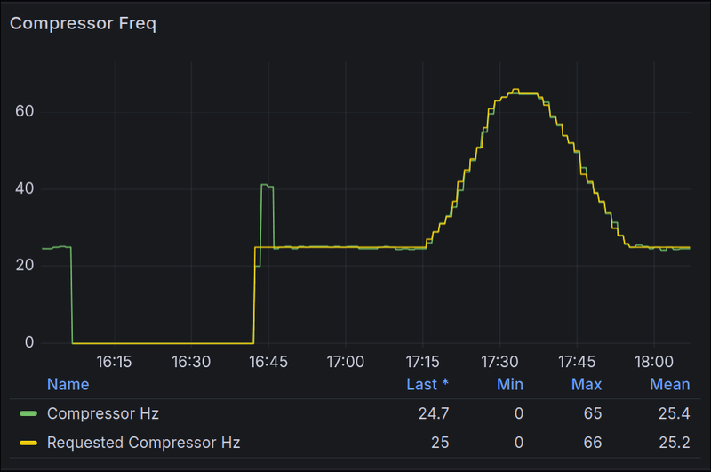

Wat ik gedaan heb (SMO S40) is DOT op -10 laten staan, maar het vermogen bij DOT op 6 kW (handmatig) ipv 12 kW (auto).G-addict schreef op dinsdag 5 november 2024 @ 08:51:

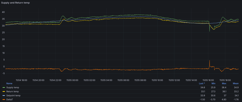

Hier: DOT 6 kW bij -10 (WP noemt zich 12 kW, geeft 9 kW bij -10 volgens de specs).

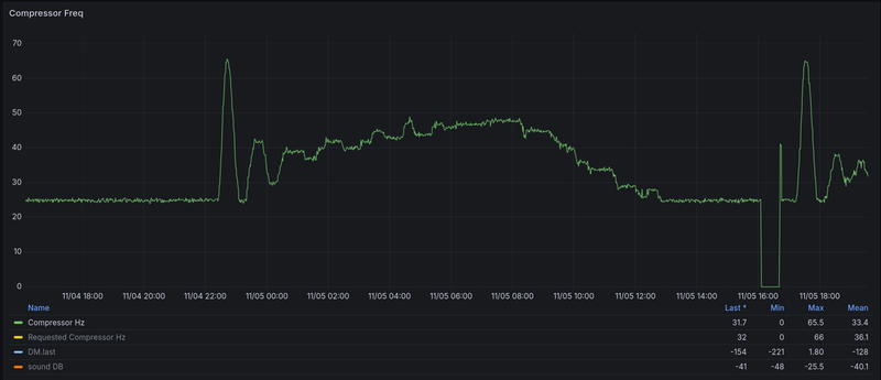

25 Hz, dT van 2 (regelt hij zelf, is slechts een gevolg)
Maar bij die 25 Hz pompt hij er wel 4 a 5 kW in.
24 aanvoer 22 retour.
Dan wordt het gewoon 21 + graden in huis.
COP over de dag met het huidige weer is bij mij 6

Ik volg je redenering. Maar mijn berekende aanvoertemperatuur zou toch langzamer moeten dalen dankzij de isolatie, lijkt me? Het vermogen dat ij met de warmtepomp inbreng zou toch veel hoger moeten zijn dan het verlies.Gurk2 schreef op dinsdag 5 november 2024 @ 13:48:

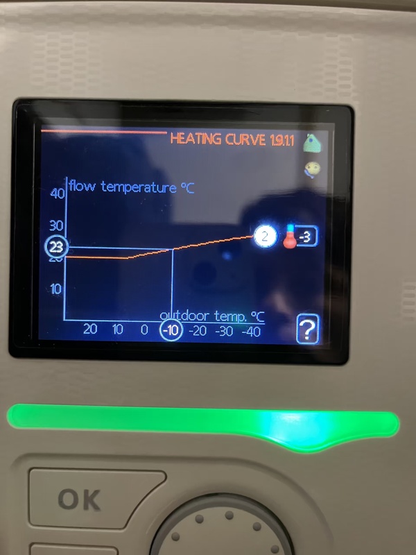

Stooklijn was eerst 10-2, toen ik het huis kocht.
Daarna naar 5-2 gegaan en recent naar 4-0 gezet. Twijfel om naar 3-0 te gaan. Ingestelde temperatuur op de smo40 is 20,5 graad, maar meestal is het net boven de 21 graden.
Denk er ook over om met een nachtverlaging te gaan werken door een schema in te stellen. Ook in het weekend overdag iets lager, zodat de houtkachel iets beter tot zijn recht komt op zaterdagavond. Die stoken we nu zelden omdat het al warm is binnen.

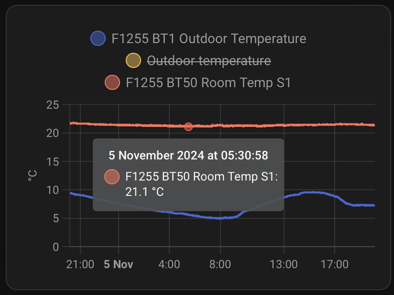

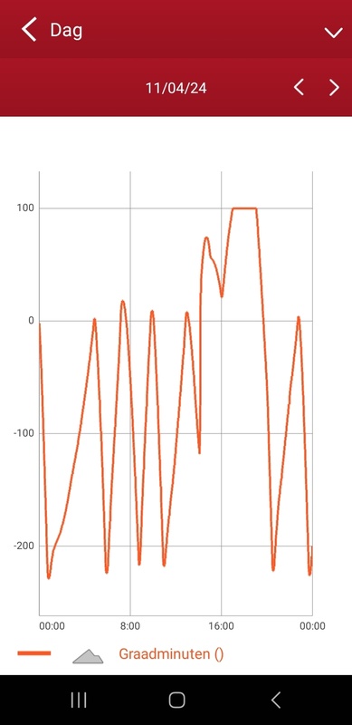

Plaatje van de graadminuten van gisteren. Snap nog even niet waarom die 's middags zo het ver positief werd het was erg mistig en dus geen zon op het huis of iets dergelijks.

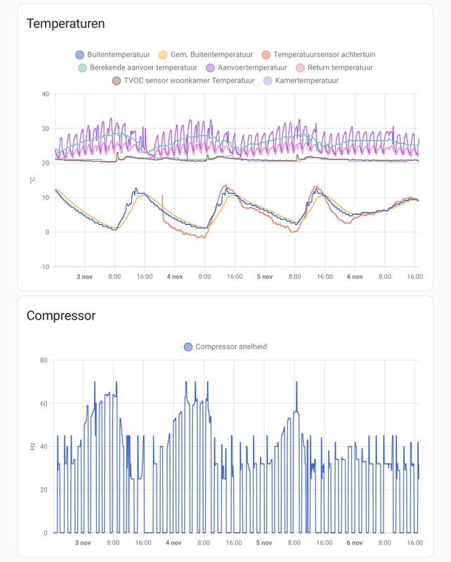

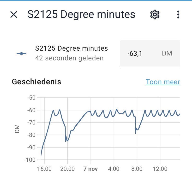

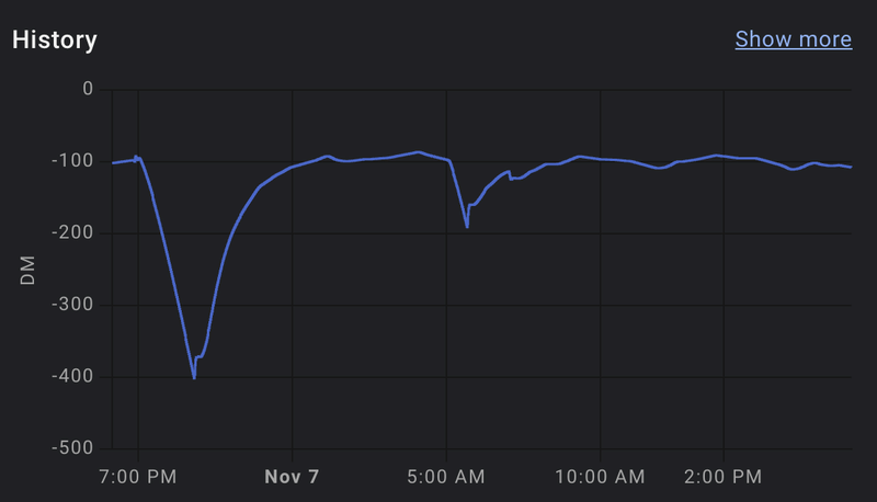

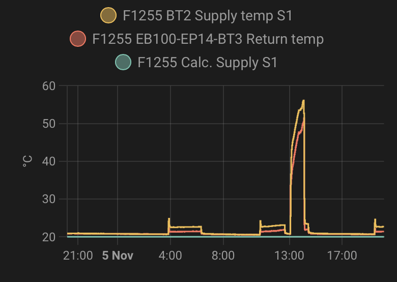

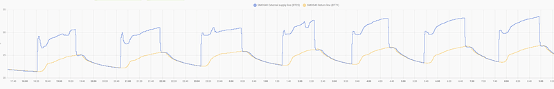

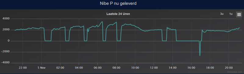

Zou iemand bij kunnen adviseren welke parameters met dit gedrag te maken hebben?
Ik zie dat de warmtepomp na stop relatief kort vrij hard begint te lopen, om daarna te stabiliseren.
Regeling is puur op buitentemperatuur met stooklijn. Stooklijn zelf klopt heel aardig.
/f/image/QR4nT7IfIlcMtZHCLQwQTkKk.png?f=fotoalbum_large)
/f/image/XR4SE9OabvKT5Wbz8iHXARih.png?f=fotoalbum_large)
edit: Betreft geisoleerd huis met radiatoren. heb de start compressor (7.1.10.13) op -60GRD gezet (was -100), wellicht dat dat helpt met de eerste bult?

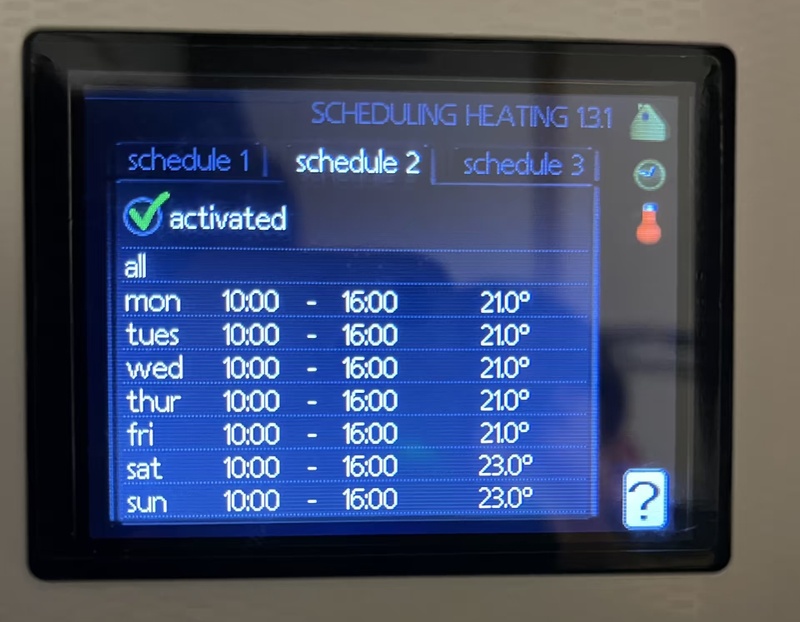

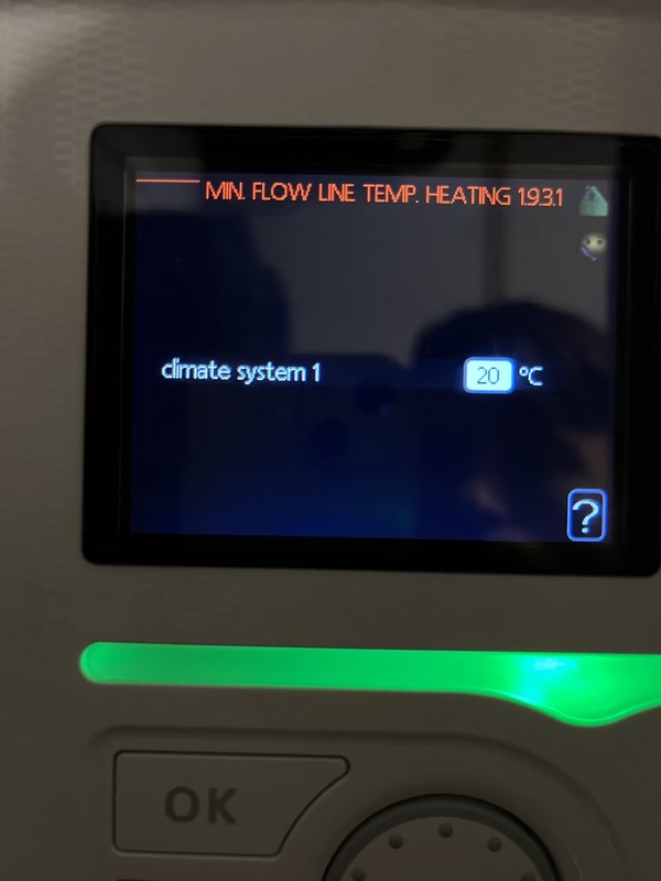

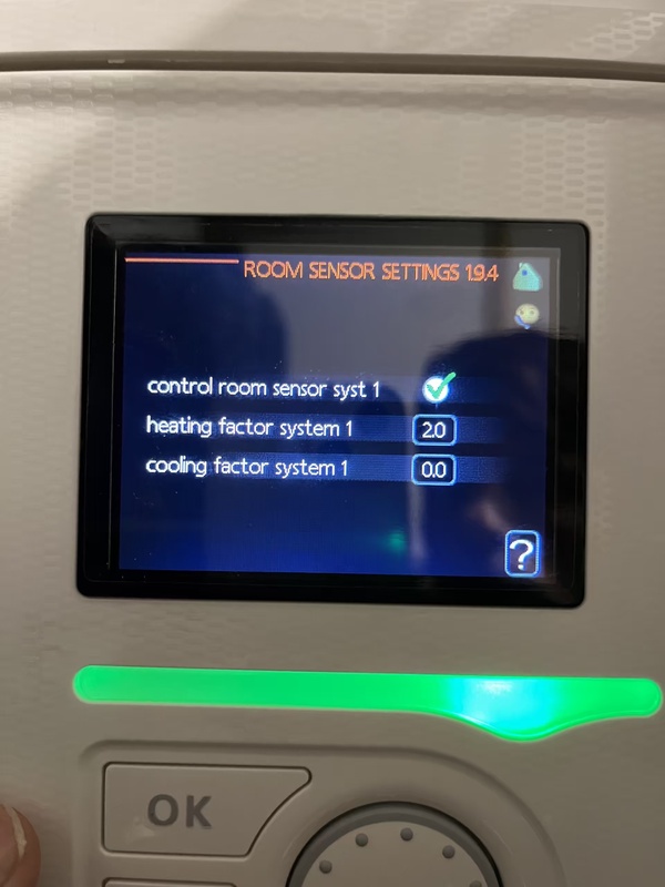

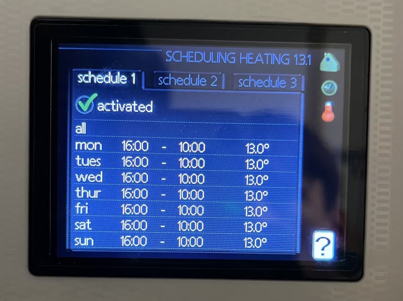

Ik ben al een tijdje bezig met mijn Nibe (1255F / SMO20 in huis uit 2023 met PVT-panelen), maar begrijp het algoritme nog steeds niet helemaal, ondanks posts als deze, deze en vooral deze.
Ik wil zoveel mogelijk overdag en in het weekend verwarmen (ivm lage prijs & co2-intensiteit van stroom, en omdat mijn PVT panelen overdag warmer zijn). Ik begrijp dat een WP het beste continue kan lopen, echter is mijn idee dat ik de veel lagere prijs/CO2-intensiteit van stroom overdag (zie bijv hier) ruimschoots opweegt tegen de waarschijnlijk iets lagere COP.
Om dit te bereiken heb ik een programma ingesteld voor mijn WP:
:strip_exif()/f/image/bGsmHifpaej9KuPYW8vU8OW0.jpg?f=fotoalbum_large)
:strip_exif()/f/image/yEPFNXROYja6zFhbdpVUK0Dz.jpg?f=fotoalbum_large)
echter lijkt dit niet te werken of ik begrijp het niet (waarschijnlijk het laatste), als ik de flow chart volg, dan zou setpoint bereikt 's nachts moeten triggeren en alles uit gaan:
:strip_exif()/f/image/MPPQdp2D5usYfiDOPMq0MDsb.png?f=user_large)
als ik naar mijn graadminuten kijk dan loopt deze 's nachts alsnog af:/f/image/NsBXRcQqtn3WTv5FkVZXDjnp.png?f=fotoalbum_large)
en schakelt de compressor aan:
:strip_exif()/f/image/wkVgd4bIi3fwG0Lf7eqZOj1L.png?f=user_large)
:strip_exif()/f/image/VveFpAcCJ0iEu59GBrNw04Dk.png?f=user_large)
maar de temperatuur is echt hoger dan welk programma ook:
/f/image/1KuSbJTrOTu8Sld5X8HZvVBZ.png?f=fotoalbum_large)
Ter info mijn koelcurve/schaalfactoren:
:strip_exif()/f/image/KCyw4MaoImWuRnhJAxzFgF3e.jpg?f=fotoalbum_large)
Kan iemand dit toelichten of me in de juiste richting wijzen om het beter te begrijpen?
als ik naar mijn graadminuten kijk dan loopt deze 's nachts alsnog af: [Afbeelding]
[Afbeelding] [Afbeelding] [Afbeelding]
Die hoge piek rond 13 uur is mogelijk de SWW boiler.
Verder zou ik de setpoints in je programma's minder extreem maken en niet in paniek raken als de WP een keer aanslaat als dat volgens jou niet op een ideaal moment is.
Dus bijvoorbeeld de setpoints variëren tussen 20 en 22 graden. Een warmtepomp is geen CV ketel die in no time de kamertemperatuur flink kan laten oplopen.

Als je in myuplink goed meekijkt zie je waarschijnlijk dat de gewenste frequentie bijvoorbeeld 25 Hz is. Maar de unit draait vlak na de start eveneens de 42 Hz.damige schreef op dinsdag 5 november 2024 @ 19:40:
Dat is de firmware vd buitenunit die overruled de besturing.
Het heeft te maken met smeering. In het koelgas zit ook olie.
Ik stop ermee.
Klopt, maar in dit geval draaide de warmtepomp al uren op 25hz (zie eerste deel plaatje). Maar wanneer hij dan moet opschalen overcorrigeert hij naar 65hz voor korte tijd om daarna weer terug te gaan naar 25hz.Knowbody schreef op dinsdag 5 november 2024 @ 21:20:
Deze overshoot is ook goed te zien omdat de retourtemperatuur ook boven de setpoint uitkomt.
Bij de non S heeft de stooklijn geen directe invloed op de compressor frequentie. Weet niet hoe dat bij de S is?Knowbody schreef op maandag 4 november 2024 @ 18:49:
Ik ga hier even af op mij eigen constatering. Als DOT niet correct is gaat pompsnelheid veel te gauw naar 100%.
Als de compressor al steeds op z'n laagste frequentie draait speelt dat zeker mee. Bij mij draait de compressor doorgaans maar 25 Hz. Lage stooklijn van 25 graden bij 0 (22 bij 10 en 29 bij -10)
Hoe het bij de non S (SMO40) werkt: de compressor slaat aan op een frequentie op basis van de buiten temperatuur op de buitenunit (BT28). Bij het veranderen van de buitentemperatuur veranderd de compressor frequentie mee. Alleen als de graadminuten te diep negatief worden gaat de compressor harder lopen. Dit is bij de start GM - de helft van de start GM bijverwarming graadminuten.
Experiment waarmee ik dat eens getest heb. Stooklijn op max, meen 15+10. Bijverwarming start naar 2000 Graadminuten. Berekende aanvoertemperatuur schiet naar de max aanvoer temperatuur (45 bij mij). Maar als de compressor op 25hz liep dan blijft hij gewoon op 25hz draaien. Pas bij de -1060GM toert hij op als de start GM op -60 stond.
Let wel op dat als tijdens dit experiment het buiten kouder wordt de compressor wel wat harder gaat draaien ;-)

Persoonlijk zou ik geen programma's maken met temperaturen.
Het enige wat ik bij programma's zou doen is op volledig WAR -dus geen invloed van een ruimte thermostaat-
De curve moet goed gekozen zijn. Meestal is deze veel te hoog. Nieuwbouw? Probeer curve 1 !
Onjuiste curve? Daar kom je niet achter als hij op setpoint gaat sturen.
Dus dat zet je uit.
Dan ga je een programma maken. Op de momenten dat je liever hebt dat de compressor niet actief is doe je een -1 of -2 op de stooklijn. En op de overige momenten een +1 of +2.
Alle je met -1 verlaagt voor x uur, moet je ook verhogen met +1 voor x uur (en niet voor y uur). Dan compenseer je de curve redelijk immers.
Het werkt ook heel redelijk als je de weerregeling laat meewerken. Je moet dan in je profiel wel het juiste adres invullen zodat de prognose vd temperaturen goed is.

De gewenste en huidige compressor frequentie volgen elkaar perfect, behalve even bij de start. Maar dat is niet een probleem. De gewenste frequentie laat dus ook dezelfde piek zien.Knowbody schreef op dinsdag 5 november 2024 @ 21:46:
Ja zag ik. Om te achterhalen of de SMO hem stuurt of de firmware van de unit moet je vrij actief kijken naar wat er allemaal gebeurt. Zelf kijk ik daarvoor vaak in 3.1.8. (S40) naar de gewenste en huidige compressor frequentie.

Bedankt voor je reactie. Je plaatje is het beste overzicht wat ik kon vinden om het algoritme te begrijpenHenielma schreef op dinsdag 5 november 2024 @ 21:07:

Leuk te lezen dat het schema van mij je wat inzicht gegeven heeft. Ik moet weer eens een nieuwe posten want sinds ik in het voorjaar een 25mm leiding naar de plafondverwarming gebracht heb zijn de instellingen best wel weer aangepast.

De piek is idd de boiler. Ik snap dat de temperaturen wat extreem gekozen zijn, maar dit was om te testen of dit werkt (werkt dus niet). Ik zal eens kijken naar de SG ready poorten, misschien is dat meer wat ik zoek. Desondanks zou ik nog steeds graag begrijpen wat mn warmtepomp nou doet...

Door je grote setpoint sprongen gaat de SMO20 regeling mogelijk schakelen tussen verwarmen en koelen. Hier tussen zitten lange instelbare wachttijden en daar wil je niet dagelijks doorlopen. Je graadminuten systeem werkt hier waarschijnlijk niet goed mee. Hier is de nachtverlaging een halve graad op de kamertemperatuur. Dit om een beetje een idee te krijgen waar je aan moet denken.Atomstar schreef op dinsdag 5 november 2024 @ 22:34:

Ik merk na suggestie van @Knowbody al dat curve 2 waarschijnlijk te steil is, de temperatuur was al goed, maar de WP heeft de hele nacht vrij hard gedraaid. De ruimtesensor heeft als ik het goed begrijp dus veel moeten compenseren.
Is er wel invloed van de gemeten kamertemperatuur (RMU)? Je zou de factor voor RMU invloed kunnen verhogen.Atomstar schreef op dinsdag 5 november 2024 @ 20:29:

De minimale aanvoertemperatuur is 20 graden. Dus al is de temperatuur 15 graden boven je setpoint, de gevraagde aanvoertemperatuur zal altijd groter of gelijk zijn aan 20 graden. Als de aanvoertemperatuur lager wordt (zeg 18 graden), zullen de graadminuten nog steeds teruglopen.

Sinds kort dit topic ontdekt en nu het buiten kouder wordt en onze warmtepomp dus ook meer gaat verwarmen ben ik benieuwd of ik nog instellingen kan aanpassen.
We hebben een vrijstaande nieuwbouwwoning van dit jaar (vloer Rc 5,0), beneden plm. 95 m² vloerverwarming en boven plm. 85 m². Nibe AMS10-6 buitenunit met SHB10-6 binnenunit, RMU40 thermostaat in woonkamer en BAST9030 vat voor warm water.
In het begin stond de stooklijn te hoog (5), en werd het in huis veel te warm.
Na wat zoekwerk uitgekomen op stooklijn 2, factor verwarming op 1.5.
Daarmee is het huis goed op constant 21 graden te houden, echter merk ik nu het kouder wordt dat de runs langer worden.
Afgelopen nacht bijvoorbeeld begint de warmtepomp tegen 22:00 te draaien en gaat dan tot in de ochtend door.
Het aantal graadminuten lijkt niet meer zo snel weggetikt te worden als voorheen (op de wat warmere dagen), hij lijkt wat te blijven hangen rond de -60.
De buitenunit draait dan niet op volle toeren, de momenten dat ik op de binnenunit check zit de compressor frequentie altijd rond de 25/30Hz.
Vanochtend de stooklijn aangepast naar 3, en factor verwarming op 1 gezet, zou dat eventueel kunnen zorgen dat er kortere runs onstaan, of moet ik het ergens anders zoeken?
Het lijkt me namelijk niet erg efficiënt dat de warmtepomp zulke lange runs maakt (6+ uur).
De vloerverwarming is trouwens op beide verdiepingen aanwezig onder de dekvloer (staalmatten op beton en daaroverheen de gestorte dekvloer).
Ik heb nog geen Nibe uplink omdat de installateur nog moet komen om de firmware up te daten.

Als de temperatuur goed is, kan je beter lange runs maken op lage compressor frequentie dan korte runs op hoge frequentie. De runs op laag vermogen kosten relatief weinig stroom en zorgen voor een mooie constante verwarming. Daarnaast reduceer je het aantal compressor starts, wat weer goed is voor de levensduur van je warmtepomp.boyd86 schreef op woensdag 6 november 2024 @ 09:32:

Bedankt voor je snelle reactie!
Dat ik zoekend ben is denk ik vooral omdat het een nieuw systeem voor me is die ik het liefst zo optimaal mogelijk wil hebben draaien voor de levensduur van de installatie en het comfort in huis.
Gevoelsmatig lijken de runs van langer dan 6 uur wat lang en dat het aantal graadminuten niet oploopt leek me ook wat frappant.
Ben dus vooral zoekend naar wat gemiddeld een gezonde duur van de runs is voor deze Nibe warmtepomp met deze buitentemperaturen

Ik heb een huis uit 1990, niet nageisoleerd, met vloerverwarming beneden en een paar LT radiatoren boven.
Graadminuten op -90, ruiumtesensor op 20.
F2120-16 met SMO40.
Dit is van de laatste paar dagen.
Als ik het goed begrepen heb hoort het in en uitchakelgedrag hierbij. Is niet hetzelfde als bij een gasketel die het beste constant door kan sudderen.
F2120-16 met SMO40.

De F2120 kan niet langzamer draaien dan 25 Hz, dat doet ie dan ook de meeste tijd, maar hierboven ging de temperatuur ‘s nachts onder nul, niet gek dat ie dan harder gaat werken, de Ta gaat omhoog.. De runs zijn dan wat meer dan een uur.
Alweer, het hele principe van de graadminuten is dat die naar een setpoint gaan van in mijn geval -90, waarbij de wp uit is. Nibe zelf zet hem standaard op -60. Als ik naar -120 zou gaan zou het langer duren voor ie weer aan gaat, maar gaat ie ook harder moeten werken omdat de vloer verder is afgekoeld.
De graadminuten van vandaag:
:strip_exif()/f/image/7I2bKPtw7lCs1xSHxvsCEz8u.jpg?f=fotoalbum_large)
Met het principe van de graadminuten gaat het je nooit lukken om de pomp constant te laten draaien.
Ik zit nu op een ratio van 475 starts op 331uur (incl sww) oftewel een factor 1,43. Ik verwacht dat dat met de koudere maanden nog wel richting de 1 zal gaan. Dat is volgens mijn installateur ( die wel weet wat ie doet) waar je over langere tijd gezien ongeveer op moet uitkomen met deze warmtepompen. Zo niet dan bijstellen.
Edit: niet naar die gekke lijn kijken rond 9 uur. Hij is even uit geweest.

Bij de S-serie beter vermogen bij DOT beperken als de DOT meer negatief zetten. Monitor de "gewenste compressor frequentie" vs "huidige compressor" frequentie om te zien wat het doet.Gurk2 schreef op dinsdag 5 november 2024 @ 09:04:
Ik heb het idee dat de DOT instelling niet veel doet bij mij. Ik heb deze op -40 C gezet. Mijn warmtepomp is te veel over gedimensioneerd, en lukt mij niet om deze iets rustiger te krijgen, waardoor ik aan / uit gedrag krijg. Met de huidige buitentemperatuur draait deze nu veel op 40 Hz, maar deze zou het met huidige buitentemperatuur met 25 Hz ook wel aankunnen. Maar dat krijg ik dus niet voor elkaar. Ik heb het idee dat de compressor frequentie temperatuur afhankelijk is. Ik heb trouwens de SMO S40, dus kan niet zoals bij de SMO 40 een compressor curve instellen. Jullie misschien nog ideeën?
Bijvoorbeeld: zet de DOT eens voor een testje gelijk naar de buiten temperatuur en laat het vermogen op auto staat. Waarschijnlijk zie je de gewenste compressor frequentie meteen naar 110hz oid schieten. Daarna snel terug zetten naar -10
Dat hij toch op 40hz draait: lastig te zeggen. Volgende keer even kijken wat de "gewenste compressor frequentie" was op dat moment. Soms overruled de buitenunit wat er gevraagd wordt omdat het koeltechnisch niet kan.
Je F2120-16 is ook wel een flink apparaat. Mocht het met bovenstaande settings allemaal niet lukken dan zou je nog GM start compressor meer negatief kunnen zetten. Misschien wel -200 ofzo. Wel even kijken of dat niet teveel temperatuur schommelingen in huis geeft.
Wat bedoel je trouwens met aan/uit gedrag? Bij de Nibe regeling zijn runs van 40-60mins prima.

Bedoel je dat je gm nooit tot boven 0 komen? Dat zou betekenen dat hij er niet genoeg energie in kan stoppen om de gm naar nul te krijgen. Hoe is het dan met je binnentemperatuur?dvdhaar schreef op woensdag 6 november 2024 @ 20:26:

Binnentemperatuur is constant rond de 21 / 21,5.wickydude schreef op woensdag 6 november 2024 @ 20:41:
Zodra de zon op de vloer begint te schijnen of de buitentemperatuur is 14+ dan lopen de GM terug naar 0

Bedankt voor je reactie. Ik heb de invloed van RMU nu op aanraden van @Knowbody uitgezet om mijn stooklijn eerst te calibreren. Vooralsnog is 2 veel te hoog, en lijkt ook 1 aan de hoge kant.Miranda89 schreef op woensdag 6 november 2024 @ 07:57:
Dat zie ik ook. Is 20 graden te hoog? Ik snap alleen niet waarom de WP niet uit gaat als de temperatuur hoger dan wenstemperatuur is toen ik nog de RMU control gebruikte. Ik zie dat hij pas stopt als de graadminuten weer op 0 zijn, dat kan soms lang duren en zorgt voor teveel verwarming.Miranda89 schreef op woensdag 6 november 2024 @ 07:57:
De afgelopen 3.5u = 210 minuten zijn mijn graadminuten opgelopen met 125, dus 0.6 graadminuut/minuut = 0.6 graden. Mijn calc Ta is 21.8 graden, mijn Ta 24.3, Tr is 23 graden. Ik zie nergens 0.6 graden verschil tussen. Hoe worden deze graadminuten berekend? In het overzicht van @Henielma is dat tussen calc Ta en Ta, maar dat is bij mij 2.5 graden verschil. Is hier ergens documentatie over?

https://www.nibe.eu/nl-nl...nibe-werking-graadminuten :-)Atomstar schreef op woensdag 6 november 2024 @ 21:15:
Hij pakt dus het verschil tussen de daadwerkelijke aanvoer temperatuur naar het afgifte systeem (BT25) en de berekende aanvoer temperatuur.

Hij stond perfect! Als hij blijft hangen rond de -60 dat is precies wat je wil. Dan loopt hij super zuinig de boel op temperatuur te houden en compenseert precies de verliezen van de woning.
Zo moet het.

De dT is meestal rond de 2-3 gr.Gerbenvl schreef op woensdag 6 november 2024 @ 21:23:
Langere runs kan bij Nibe. Bij mijzelf gebeurd het vooral omdat de graadminuten negatiever worden door defrosts of SWW runs. Of bij een toevalstreffer dat de daadwerkelijke aanvoertemperatuur gelijk blijft aan de berekende aanvoertemperatuur. Dit lijk jij te hebben? Alleen voor zover ik weet doet de Nibe regeling daar niks in, hij loopt niet bewust rond de aanvoer temperatuur te moduleren. Tenzij in de S regeling hier echt iets in veranderd is.
Buitenunit 24uur per dag aan vind ik wel wat gek, is inderdaad niet goed voor de levensduur. Laadpomp bijna altijd op 100% is erg gek. Blijkbaar haalt hij de gewenste dT niet? Laadpomp zou op max 90% berekend moeten zijn volgens Nibe.
De pomp draait op 100%, daarmee op elke groep vd vloerverwarming 2lt/min flow. En dan nog de radiatoren (stuk of 10). Verder geen andere pompen in het circuit.
Als er kortere runs wenselijk zijn dan zou je denken dat ‘ie vermogen wat opschroeft ipv op minimum frequentie draaien, toch?
Je ziet ook dat ‘ie steeds reageert bij -60 GM.

Als Calc Ta = 21.8 en Ta is 21.8 blijven de graadminuten staan waarop ze staan.Atomstar schreef op woensdag 6 november 2024 @ 21:15:
...... Mijn calc Ta is 21.8 graden, mijn Ta 24.3, Tr is 23 graden. Ik zie nergens 0.6 graden verschil tussen. Hoe worden deze graadminuten berekend? In het overzicht van @Henielma is dat tussen calc Ta en Ta, maar dat is bij mij 2.5 graden verschil. Is hier ergens documentatie over?
Er hoeft niet gecompenseerd te worden, er gaat niets teveel of te weinig in (volgens de stooklijn) dus verhoging of afbouwen is niet nodig.
Idealiter blijft het systeem rond de -60 GM hangen. Door veranderende buitentemperatuur of onjuiste curve (is zelden 100 punten goed gekozen!) is dat meestal onmogelijk. Verder gooien defrosts en SWW momenten roet in het eten om dat constante gedrag te handhaven.
Is Calc Ta 21.8 en werkelijke Ta 24.8 dan gaat er elke minuut 3 graadminuten vanaf.
Hij levert immers teveel dus zal dat moeten compenseren door de graadminuten af te bouwen.
Levert hij minder dan de Calc Ta dan 'groeien' het aantal GM. Op bepaalde momenten doet hij er dan stapjes bovenop.
De graadminuten regeling is een deftige regeling en werkt goed als de dimensies vh systeem in orde zijn. Het werkt dan als een thermostaat.

Bedankt, nu heb ik de deltaT van 0.6 graden inderdaad gevondenGerbenvl schreef op woensdag 6 november 2024 @ 21:26:
Conceptueel begrijp ik het nu als volgt:
1. Als de buitentemperatuur laag genoeg is wordt verwarmen 'toegestaan', de circulatiepomp begint dan te lopen op 50%
2. Via de stooklijn & buitentemperatuur wordt een target Ta berekend, deze wordt vergeleken met de daadwerkelijke Ta (als de WP niet draait is de Ta ook de binnentemperatuur van de woning)
3. Door een verschil tussen target & actual Ta dalen de graadminuten
4. Onder een bepaald niveau graadminuten begint de compressor te draaien
5. Zodra de compressor aan gaat wordt de snelheid hiervan gestuurd door het verschil tussen Ta en Tr, als deze laag is is het huis nog warm (anders koelde het water immers meer af), als het verschil groter is moet de compressor harder draaien.
Wat ik niet begrijp: hoe zorgt de compressor ervoor dat actual Ta boven target Ta komt? Met de verschillende stooklijnen kan mijn target Ta bij een lage buitentemperatuur ergens tussen 20 en 40 graden zitten, maar als Ta begint bij de huistemperatuur met een laag verschil Ta-Tr, dan gaat de compressor nooit harder draaien om boven de 40 graden te komen toch?

Bedankt allen voor de input en reacties. Vanochtend was het niet zo aangenaam in huis als eerdere dagen (koudere vloer), vermoedelijk vanwege de lager blijvende buitentemperatuur.
Het aantal GM stond toen ik keek vanochtend op -220 en klom niet echt op.
Ik ben sinds gistermiddag aan het loggen naar USB, vanochtend stooklijn toch op 3 gezet en logging laat ik doorlopen om te zien wat het gaat doen.
Vannacht lijkt de bijverwarming ook aangesprongen, maar dat is alleen op basis van stroomverbruik, logging zal dat moeten uitwijzen morgen.
Dat zou namelijk ook goed de tijdelijke SWW verhoging oid geweest kunnen zijn.
Is stooklijn 3 met factor verwarming (invloed RMU) van 1,5 idd het proberen waard of is dan eerder het advies om toch op stooklijn 2 met lage of geen factor RMU in te stellen?
Edit; zojuist even logging onderbroken om grafieken te kunnen maken (dit is dus afgelopen avond en nacht, stooklijn 2,0 en factor verwarming 1.5)

Circulatiepomp staat in automatische stand. Deze staat eigenlijk altijd op 100% wanneer compressor actief is. Alleen bij SWW gaat deze op het einde rustiger draaien.G-addict schreef op dinsdag 5 november 2024 @ 11:19:
Waarom draait je circulatiepomp op 100%? Als die in de automatische stand staat zou die toch eens moeten aftoeren en dan zal de compressorfrequentie ook wat inzakken.
Vermogen heb ik een stuk lager gezet, maar lijkt niet te werken.Knowbody schreef op dinsdag 5 november 2024 @ 17:56:
Ja
Zie eerder. DOT power heel laag zetten. Temperatuur -10 is ok.
Wel zorgen voor voldoende flow. Hier kan hij minstens 30 liter per minuut kwijt.
Flow van 30 liter per minuut haal ik niet. Dit is denk ik meer rond de 20 liter per minuut.
Maar lage flow, is toch geen reden om niet naar 25 Hz compressor frequentie te gaan?
Mij lijkt eerder dat je tegen problemen aanloopt of volle compressor frequentie i.c.m. lage flow / weinig afgifte / dunne leidingen, etc. Maar juist op laag vermogen draaien zou toch geen probleem moeten zijn?
Het wijzigen van dT lijkt inderdaad niet veel te doen, en heb ik weer op standaard waarde (vloerverwarming) gezet.
Maar gaat de unit naar een tijdje wel naar 25 Hz?Knowbody schreef op dinsdag 5 november 2024 @ 21:20:
Ik kan me goed voorstellen dat dit voor de S-serie ook zo werkt, maar dat de buitentemperatuur wel de minimale compressorfrequentie bepaalt. En dat compressorfrequentie wel omhoog kan, maar niet onder de minimale compressorfrequentie kan komen. Maar dit weet ik niet zeker. Wat ik me dan wel afvraag is hoe dit werkt in zeer koude gebieden. Kan me voorstellen dat daar warmtepompen bij 5 graden op de minimale compressorfrequentie moeten werken, en op vol vermogen bij -25 graden.Gerbenvl schreef op dinsdag 5 november 2024 @ 21:39:
Ik ga dit nogmaals testen. Ik had vermogen al lager gezet en DOT temperatuur ook, maar dit gaf geen verbetering. En misschien beter om van DOT temperatuur af te blijven, omdat op forum ook wordt gezegd dat dit invloed heeft op werking dT.Gerbenvl schreef op woensdag 6 november 2024 @ 20:13:
Bijvoorbeeld: zet de DOT eens voor een testje gelijk naar de buiten temperatuur en laat het vermogen op auto staat. Waarschijnlijk zie je de gewenste compressor frequentie meteen naar 110hz oid schieten. Daarna snel terug zetten naar -10![]()
GM start compressor heb ik al meer negatief gezet (toevallig op -200). Ik heb wel runs van 60 minuten aan en 60 minuten uit. Dit bedoel ik met aan/uit gedrag.
Misschien is die 25 Hz iets wat gewoon niet kan, geen idee.
Is er een tweaker die het met een buitentemperatuur onder de 10 graden en een F2120-16 een compressorfrequentie van 25Hz voor elkaar krijgt?
Als ik de stooklijn iets hoger zet, dan krijg ik wel super lange runs. Maar dan wordt het natuurlijk te warm in mijn huis. Dus ik zit dicht tegen lange runs aan, maar lukt net niet. Nu krijg ik dus iets meer temperatuurschommeling in mijn vloer, maar is wel acceptabel.

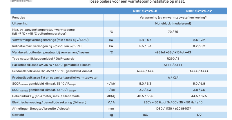

Ik heb een S2125-12 en heb ongeveer 275m2 aan vloerwarming oppervlakte (huis erg goed geïsoleerd uit 2013). Ik gebruik mijn WP niet voor SWW maar ik denk dat ik het achteraf met een S2125-8 ook had kunnen verwarmen en koelen. Maar mijn installateur had zelf een beter gevoel bij de 12 in mijn situatie dus maar gedaan.jan011 schreef op donderdag 7 november 2024 @ 10:31:
Het prijsverschil tussen de pompen is €873 incl. BTW.
Als ik de specificaties naast elkaar leg komt de 12kW ook beter naar voren qua SCOP.
Zijn er meer nadelen dan alleen de prijs om de 12kW versie te nemen?

Ik zie trouwens de geluidsproductie in het voordeel van de -8 uitvallen.jan011 schreef op donderdag 7 november 2024 @ 10:31:

Ik ben vanochtend uiteindelijk gegaan voor curve 2+1 en heb factor verwarming van de RMU op 0.0 gezet.boyd86 schreef op donderdag 7 november 2024 @ 08:54:
Ik begrijp alleen nog niet helemaal of dit nou gaat helpen tegen de hele lange runs, wat me op termijn toch ook niet echt bevordelijk lijkt voor de warmtepomp.
Zoals in de grafiek hierboven te zien is ie gisteren maar eventjes uitgeweest en dat is nadat in de ochtend de curve even op 3 gestaan heeft.
De lange run gedurende de nacht en het daarbij komende laag blijvend aantal GM kan ik niet verklaren, omdat de RMU factor ook al op 1.5 stond.
Had ik de RMU factor dan misschien toch te hoog staan en kon de vloer daardoor niet genoeg opwarmen en dus bufferen om GM langer hoog te houden?

Ik heb ook een S2125 en ter referentie, dit is mijn GM grafiek. Het is heerlijk warm in huis en de WP pruttelt op een laag vermogen lekker door.dvdhaar schreef op donderdag 7 november 2024 @ 15:32:
Terugkomend op de runs denk ik dat dit voor de S2125 serie toch anders werkt. Anders zou ik verwachten dat ‘ie naar 0 GM terugloopt. Vandaag zie ik weer onderstaand gedrag.
Hoe denken jullie hierover?
Mijn grafiek oogt zo goed als 't zelfde. Iets meer beweging zodra de stroomprijs laag/hoog is. Weet niet of je SPA ook op maximaal hebt staan?rusman schreef op donderdag 7 november 2024 @ 18:09:
WP: NIBE S2125-12 - SMO-S40 / PV: SolarEdge 7200WP / SigenStor 17kW + 36kWh / Zeekr 7x AWD Privilege / Home Assistant / 2x Easee EV / Gardena Smart / Navimow H3000E-VF / Dreame X50 Master & X40 Ultra
Hoeveel kW verbruik je dan als hij zo rond de 100 gm blijft werken?rusman schreef op donderdag 7 november 2024 @ 18:09:
