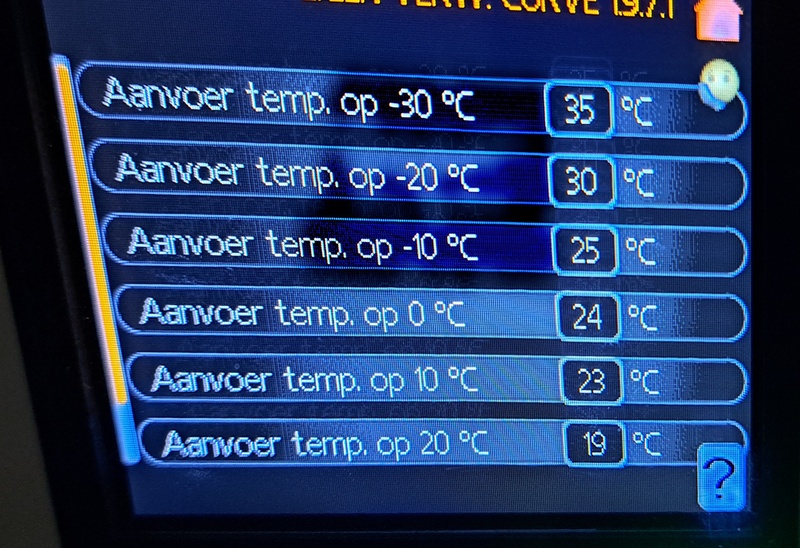

  • Benjamin1
  • Registratie: Oktober 2022
  • Laatst online: 11-08 22:31

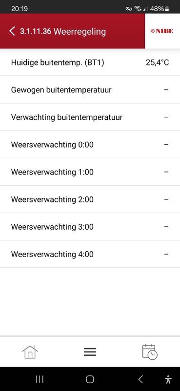

Ik heb de weerregeling al een paar dagen plat liggen.... ben ik daarin de enige of hebben anderen daar ook last van?
Afbeeldingslocatie: https://tweakers.net/i/6L19eeekypkJnyeT-2PoGCEg9sw=/x800/filters:strip_icc():strip_exif()/f/image/wIzOm8Gg7WT12jNdCozwsT3M.jpg?f=fotoalbum_large
  • rusman
  • Laatst online: 21:53
Benjamin1 schreef op zondag 1 september 2024 @ 20:23:
Hier gewoon normaal. Wellicht dat een reboot helpt.

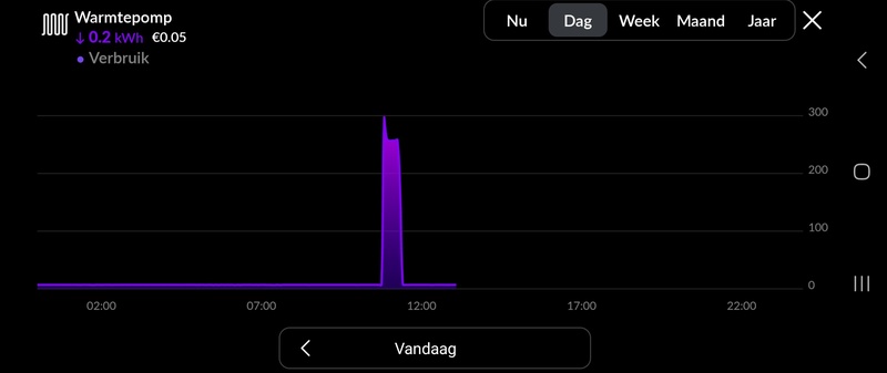

Afgelopen 2-3 maanden heeft de vloerkoeling netjes gelopen, helemaal autonoom. Sinds eergisteren eigenlijk slaat ie niet meer aan het koelen, ik merkte meteen dat het warmer was in huis. Geen idee waarom dat ineens stopt? Maar belangrijker, hoe zet je dat weer aan? Er is geen knop 'koeling aan/uit' ergens?
Er was gisteren nog wel een fw upgrade, die heb ik geinstalleerd en daarna zelfs nog de hele machine even opnieuw gestart, maar ook daarna ging de koeling niet meer vanzelf aan...
*edit* aah ik zie het, je moet gewoon even klagen op tweakers, en dan gaat ie ineens weer aan LOL })
[ Voor 31% gewijzigd door Borisvkr op 06-09-2024 10:37 ]
  • MvRtje
  • Laatst online: 22:54
Borisvkr schreef op vrijdag 6 september 2024 @ 10:26:
De nachten zijn een stukje kouder dus waarschijnlijk komt de gemiddelde buiten temperatuur onder de waarde die ingesteld staat.

  • Borisvkr
  • Registratie: November 2023
  • Laatst online: 03-10-2024
MvRtje schreef op vrijdag 6 september 2024 @ 10:57:
Zou ik dan de filtertijd langer moeten maken? Want de warmte blijft natuurlijk heel lang in de vloer zitten, of trekt er opnieuw in, hij moet als het ware gewoon nog een paar dagen blijven koelen.

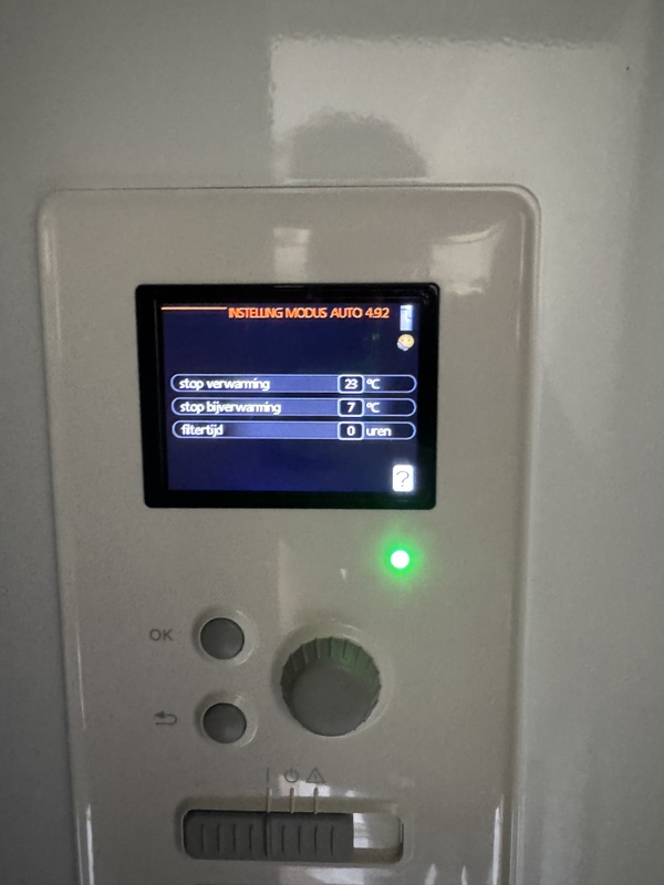

7.1.10.3. Verwarming van AUTO afhalen
RMU
1.3
Uit- of aanvinken voor verwarming
Iemand aan het helpen met een SMO S40 (VVM S320), terwijl ik zelf de SMO 40 heb. Dus moet even wennen aan die settings.
7.1.10.3: wat betekend "auto"? Wanneer gaat de compressor en de bijverwarming dan aan? (bij de SMO 40 is er geen auto, je stelt altijd de verschillende GM waarden in).
1.3: bij de SMO 40 kan je een factor instellen hoeveel je ruimte sensor je stooklijn beïnvloed (1.9.4). Bestaat dat bij de S niet? Kan alleen uit- aanvinken dat de sensor meedoet in 1.3. Meer niet.
In een (oude?) S handleiding zie ik wel "Factorsysteem" op pagina 44: https://www.nibe.eu/assets/documents/27085/531165-1.pdf. Maar die setting zie ik niet en staat ook niet in de actuele handleiding.

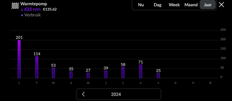

Aziraphale schreef op woensdag 25 september 2024 @ 22:31:
Afgelopen weekend sprak ik een buurman die ook een Nibe heeft, in zijn geval een F2050 met een SMO40 als aansturing. Of het een 6 of een 10 is weet ik niet, maar aangezien hij het had over 9kW denk ik aan een 10.
Anyway, de woning is twee-onder-een kap en heeft vvw in de woonkamer en berder radiatoren. Sww wordt nog via een ketel gedaan, dus qua stroomverbruik speelt dat geen rol. Hij verbruikt echter op een koude dag (zeg tussen de 0 en -5) zo maar 80 kWh en heeft daardoor de neiging om de wp de deur uit te doen en ergens snap ik dat wel.
Wat is jullie idee hierbij? Dit verbruik is toch, lijkt mij, volslagen bizar en wijst op een hele beroerde installateur? Sowieso is de buitenvoeler al op het westen geplaatst en zijn ze behoorlijk los gegaan met knietjes, dus dat zegt al wel iets. Maar wat zou een idee zijn om het beter te krijgen? De installateur geeft (uiteraard) niet thuis en zegt dat alles goed zit.
Ik heb geen idee van de woning, maar dit zijn geen abnormale waarden in geval van een grote en oudere woning. Vertel eens wat over de woning, oppervlakte/inhoud, bouwjaar, (na)isolatie, ventilatie, kierdichting etc.
  • Aziraphale
  • Laatst online: 23:30
G-addict schreef op donderdag 26 september 2024 @ 08:26:
Het is een 2-onder-1 kap uit de jaren '50, die door de eigenaar (die aannemer is) volledig is gerenoveerd en geïsoleerd. Er groot is hij niet, hij is kleiner dan onze jaren '50 vrijstaande woning en die draait op een s2125-8 in een vergelijkbare situatie met vvw in de woonkamer en verder radiatoren. En ik kom echt nooit aan 80kWh op een dag, terwijl ik alles gasloos ben en ook nog 2 aquaria heb draaien.
Hij had het over een Ta van 40, wat ik al hoog vond omdat ik daar zelf nooit aan toe kom. Wel had de installateur de pomp in de verdeler laten zitten, maar die is er inmiddels tussenuit gehaald.

Tja dan valt er alsnog weinig over te zeggen. Behalve dan dat het natuurlijk erg kortzichtig is om een nieuwe wp weer te verwijderen als blijkt dat alle overige zaken zoals isolatie etc wel goed voor elkaar zijn. Je buurman zou zichzelf eens in de wp kunnen verdiepen om zo de zaak te optimaliseren.

Hier staat een Nibe VVM 320R met F2120 buitenunit. Als deze vol moet koelen of vol moet stoken, gaat het goed. Maar in overgangsseizoenen zoals nu, geeft ie vaak een foutmelding 229 voor teveel korte runs achter elkaar. Ik wil dit graag zelf kunnen oplossen, maar twijfel nu aan de beste aanpak.
Het lijkt vooral bij koeling te gebeuren. Dus mijn conclusie: het koelen gebeurt in kleine korte stoten, ipv in langere runs. Kennelijk koelt ie telkens wat te hard? Als dat juist is, moet ik zorgen dat de koelcurve wat anders verloopt, met iets hogere water temperatuur bij lagere buitentemperaturen. Of zijn er andere knoppen om aan te draaien, zoals de delta van watertemperatuur (nu 3 graden) bij koelen?
Alvast bedankt voor het helpen bij mijn eigen (leer)curve ;)

millerman_sf schreef op vrijdag 27 september 2024 @ 12:16:
Een hogere watertemperatuur bij lagere buitentemperatuur zorgt voor nog kortere runs.
Ik heb geen oplossing voor je , maar in eerdere berichten heb ik wel kunnen lezen dat waar een warmtepomp goed gesized is voor verwarming hij dan vaak voor koeling "overgedimensioneerd" is.. Er zijn ook wel weer manieren om daar mee om te gaan..

G-addict schreef op vrijdag 27 september 2024 @ 12:42:
Laat ik het wat specifieker noemen: een iets hogere watertemperatuur bij lagere buitentemperaturen als ie aan het koelen is, niet verwarmen. Zodat ie dus minder kortere runs zou moeten maken om telkens kleine stootjes hard te koelen, maar juist langere runs met trager koelen.
Of is dat ook niet zo logisch als het in mijn hoofd klinkt?

millerman_sf schreef op vrijdag 27 september 2024 @ 12:58:
De hogere watertemperatuur zal nog eerder bereikt worden waardoor de wp eerder afslaat, dus nog kortere runs. Probeer het eens met een tijdschema, bijvoorbeeld koelen toestaan van 10.00 tot 22.00. Kan je vloer in de nacht wat warmte opslaan en echt opwarmen doet je woning buiten deze tijden niet echt, geen instraling van de zon.
Deze vraag is hier al regelmatig voorbij gekomen. Dus je kan even terug zoeken. Kort samengevat wat je kan doen:
  • Niet te snel gaan koelen of verwarmen. Dus kijk goed naar je start en stop temperatuur van verwarmen en koelen. Met name bij koelen kan een WP moeilijk zijn vermogen kwijt als het binnen bijvoorbeeld nog maar 24 graden is.
  • Is er wel voldoende afgifte vermogen en flow om te koelen? Je hebt vaak heel wat meters vloerverwarming of convectoren nodig om je koelvermogen kwijt te kunnen.
  • Zet de start GM koelen niet te krap, dat geeft korte runs.
  • Zorg ervoor dat je buitenunit niet vol in de zon staat. De gewenste compressor frequentie wordt bepaald adv van de temperatuur op de buitenunit (BT28). Hij kan dan te hard van start gaan.
  • Laatste redmiddel als je een SMO40 / Nibe VVM 320 hebt: eigen compressor curve voor koelen instellen. Daar kan je de boel wat mee kalmeren.

Poeh, hier tot nu toe 623 kWh voor 2024. Verwarmen, koelen en SWW.
  • MvRtje
G-addict schreef op maandag 30 september 2024 @ 11:26:
Het verbruik of de kosten? Het lijkt mij namelijk dat je wel wat meer gaat verbruiken maar op goedkopere momenten.
Het is natuurlijk vooral de kosten, maar verbruik is ook wat gezakt maar dat kan ook goed komen doordat ik zelf nog ben gaan finetunen met mijn vloer verdelers en stooklijn.
WP: NIBE S2125-12 - SMO-S40 / PV: SolarEdge 7200WP / SigenStor 17kW + 36kWh / Zeekr 7x AWD Privilege / Home Assistant / 2x Easee EV / Gardena Smart / Navimow H3000E-VF / Dreame X50 Master & X40 Ultra
  • MvRtje
G-addict schreef op maandag 30 september 2024 @ 11:27:
Heel knap, vraag me werkelijk af hoe je dat voor elkaar krijgt want volgens mij zitten de meeste hier vele malen hoger zelfs dan mij als ik het dag verbruik vaak lees hier in verhalen in de winter.
Of je moet met 18 graden binnen zitten en met 30 graden water douchen haha.
  • G-addict
  • Registratie: November 2021
  • Laatst online: 16-11 09:31
MvRtje schreef op maandag 30 september 2024 @ 12:03:
Relatief kleine nieuwbouwwoning, 75m2 verwarmde oppervlakte. Behoorlijk goed geïsoleerd en er is veel aandacht besteed aan luchtdicht bouwen. De blowerdoortest gaf een waarde die ver onder de nieuwbouw eis ligt (qv10=0,35 dm3.s-1 .m2) . Veel glas op zuid, dus elk zonnestraaltje warmt de woning extra op. setpoint verwarming altijd 20,5 graden, warm water 180 liter 42 graden. We zijn met z'n 2en en douchen met een waterbesparende douchekop van <5l/min.

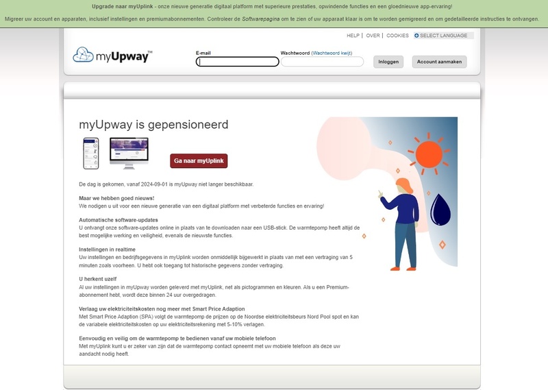

Is iedereen inmiddels probleemloos over van myupway naar uplink? Zo heet het tenminste bij mitsubishi, wellicht dat nibe een iets andere naam hanteert. Ik kreeg begin vorige maand een mail dat myupway met pensioen gaat en dat het niet meer functioneert, sinds vandaag lijkt het idd offline. Ik draai nog op software 9350R6
Afbeeldingslocatie: https://tweakers.net/i/MQFIdZBQRIaJubfXL8nqpPHQGT0=/800x/filters:strip_icc():strip_exif()/f/image/mTo3lNYpwBsOqUdGF7XYkYwQ.jpg?f=fotoalbum_large
  • LangeFries
  • Registratie: Februari 2018
  • Laatst online: 20:30
@G-addict Ja, ik heb niks te klagen. De warmtemeterstanden zijn er ook weer. Je kunt zelfs in de app je programma zien en met abo wijzigen.

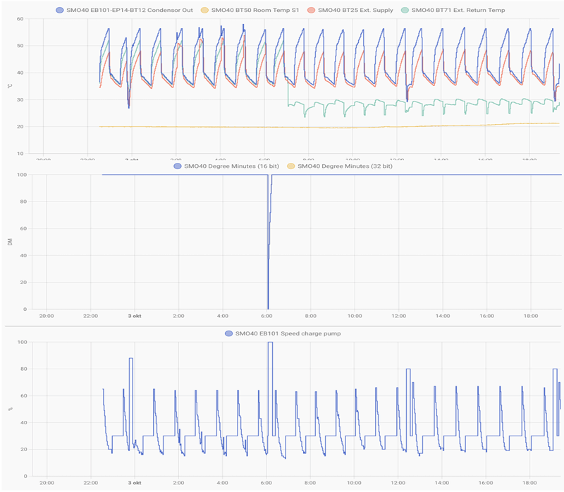

Nieuw hier, maar hopelijk kunnen jullie me helpen met mijn Nibe vraag. We hebben een AMS 10-16 met Nibe SMO40. Het systeem is 4 jaar geleden aangesloten op al aanwezige oude radiatoren en vloerverwarming. Op zich werkt het, maar de fijnafstelling lukt niet geod. De installateur heeft het merk maar zo'n 6 maanden gevoerd en is er nooit bedreven in geworden...
Het probleem is nu dat de graadminuten alsmaar hoog blijven en de warmtepomp desondanks alsmaar warmte blijft toevoegen.
Hier een snapshot van de waarden (met Lilygo in Home Assistant).
De sprong in retour temp komt door verplaatsen van de sensor van direct voor de HBS naar de retour leiding van het verwarmingsysteem.
Charge pump staat op automatisch (minimaal 20%). Met intermittent werkte het ook niet goed.
Factor ruimtesensor heb ik op 5 staan, maar ook dan gaan de graadminuten niet omlaag.
Heeft iemand een gedachte hierover?
Afbeeldingslocatie: https://tweakers.net/i/pK2h37zHT9Hxw9Gu9MdPOuIsKAI=/800x/filters:strip_exif()/f/image/EfQYYR6KkDBBkKFeQAMYZmoP.png?f=fotoalbum_large

Klopt die graadminuten grafiek wel? Als die op 100 blijft staan zouden die andere grafieken niet op en neer moeten gaan.
Wat zie je op de unit zelf gebeuren?

Het lijkt, of hij alleen maar warm water in de boiler denkt te maken. Daarom loopt de temperatuur ook zo op.

Graadminuten zouden steeds negatiever moeten worden. Start meestal bij -60.
Graadminuten worden berekend door berekende aanvoertemperatuur tov actuele aanvoertemperatuur. De berekende aanvoertemperatuur is van meerdere factoren afhankelijk. O.a. van je stooklijn, buitentemperatuur en evt andere invloeden zoals dynamische energieprijzen, weerregeling etc.
Ik ben niet bekend met de SMO40 alleen met de SMOS40 maar volgens mij is veel hetzelfde.
Heb je ook een grafiek met de berekende aanvoertemperatuur erin?
En heb je een driewegklep voor de boiler/verwarming?

De stooklijn bij mij is dan weer een dingetje, ook door de grote ramen en de zon. Ik had hem op een gegeven moment op 4/-4 staan, maar ben nu eerst maar weer naar 4/0 gegaan om de vloer wat te laten bufferen. Maar eens kijken of hij daarna weer iets omlaag kan.
  • MvRtje
Aziraphale schreef op vrijdag 4 oktober 2024 @ 14:12:
Ik ben vorig jaar echt mijn eigen stooklijn gaan maken, ik had namelijk het probleem dat bij buiten temperaturen van gemiddeld 10 graden dat het net iets te fris was binnen maar bij 0 graden het weer net iets te warm was.
Heb dit nu met mijn eigen stooklijn beter kunnen fine tunen. Vorige winter was het erg stabiel van November tot en met Maart.
Aanvoertemp bij -10 heb ik 35 Graden
Aanvoertemp bij 0 heb ik 30 graden
Aanvoertemp bij +10 heb ik 26 graden

Hier ook een eigen stooklijn, kreeg heb met de presets ook niet helemaal naar mijn zin. Heb daarbij nog een factor verwarming 0,3 zodat de stooklijn nog een klein beetje wordt beinvloed als de kamertemperatuur te hoog of te laag is.
Afbeeldingslocatie: https://tweakers.net/i/Cyhp69tk_02AL5g0w7xNWZx3RUQ=/800x/filters:strip_icc():strip_exif()/f/image/Tfxhvt5yXxVb9yZXrrxZ6IxE.jpg?f=fotoalbum_large

MvRtje schreef op maandag 30 september 2024 @ 10:37:
Hier vorig jaar al ingeschakeld met betrekking tot verwarming op comfort en mate van invloed op altijd 8 of 10 gehad. Ons huis is erg goed geïsoleerd dus ik merk niet dat ik inlever op comfort. Tevens is het zo dat hij er "slim" mee omgaat dus op moment dat stroom heel erg goedkoop is laat hij hem gewoon wat harder draaien zodat er dus meer warmte in de vloer komt. Op moment dat het heel duur is gaat hij of uit of naar de laagste stand net wat hij berekend heeft op basis van de gemiddelde buiten temperatuur PLUS wat het weer de komende uren/dagen gaat doen natuurlijk. Weerregeling staat bij mij namelijk ook aan op factor 8.
Het verbruik van mijn WP is sinds ik deze 2 functies aan heb en sinds deze goed werken met de laatste updates flink gezakt. Ik ben er uiterst blij mee.
Mijn WP incl. SMO S40 waar 2 pompen opzitten verbruikt gemiddeld 3300kWh per jaar. Dit is incl. koelen in de zomer wat ik erg actief doe. Binnen temperatuur op 21,5 graden in alle ruimtes. (Geen warmwater, enkel verwarming).
Ik begrijp hieruit dat Smart Price Adaption samen te gebruiken is met de weerregeling?
Ik heb al een maand of 2, 3 dat mijn weerregeling niet werkt en niks binnenkrijgt...
Ik ging ervanuit dat dit komt omdat ik SMA aan heb staan maar uit je quote begrijp ik dat dit niet het geval is...
Wat ik ook doe, ik krijg de weeregeling niet aan
de gang.
Iemand tips of suggesties?Afbeeldingslocatie: https://tweakers.net/i/6L19eeekypkJnyeT-2PoGCEg9sw=/x800/filters:strip_icc():strip_exif()/f/image/wIzOm8Gg7WT12jNdCozwsT3M.jpg?f=fotoalbum_large
  • Sunri5e
  • Laatst online: 20:31
Knowbody schreef op maandag 24 oktober 2022 @ 22:26:
Wat hier bepalende factoren zijn:
De Stooklijn, en de waarden bij instelling auto modus: stop verwarming en filtertijd.
Lage stooklijn (2), dan kan de stop verwarming op 17 graden blijven, filtertijd 24h.
Edit in NL zie je vaak een filtertijd van 2hr. Hier valt echt mee te spelen.
Hier wil ik even op inhaken. Ik heb zelf nooit naar deze instelling gekeken. Dit staat bij ons standaard ingesteld:
Afbeeldingslocatie: https://tweakers.net/i/NigWkqzJkBWIcIx553TyAOVQvZQ=/x800/filters:strip_icc():strip_exif()/f/image/55xg7TFcRNL8CdAhRAxwflno.jpg?f=fotoalbum_large
Overal ligt hier vloerverwarming in huis. Wat wij merken is dat de temperatuur in huis altijd wel klopt met wat de thermostaat aan geeft. Is het verstandig om hier iets aan te veranderen in onze situatie? Of gewoon laten staan? Wat we wel merken is dat als de zon gaat schijnen de temperatuur in huis heel snel oploopt.
[ Voor 18% gewijzigd door Sunri5e op 06-10-2024 12:01 ]

@Sunri5e Als je wil dat de warmtepomp nog gaat verwarmen bij 23 graden buitentemp, staat hij goed :+ Zo niet, zou ik die veel lager zetten (13-16). Dan loopt de ruimtetemperatuur bij zon waarschijnlijk wat minder op.
Met de filtertijd op 0 gaat de warmtepomp direct verwarmen zodra de temp onder de ingestelde temp zakt. Persoonlijk vind ik dat te vlot in het tussenseizoen, wanneer het snachts wat frisser word, maar overdag de zon nog erg sterk is. Hier staat de filtertijd op 36 uur, maar als je huis snel afkoelt is dat misschien te lang.
Heb je de bijverwarming nog nodig boven 0? Ik zou dit zo laag zetten als jou situatie toelaat om te voorkomen dat het element te vroeg bijspringt.

Als je ruimteinstelling op 20 staat gaat ie toch niet tot 23 graden door...
Bijverwarming kan waarschijnlijk wel lager, tot je merkt dat het niet warm genoeg meer wordt omdat de WP het niet aankan.
En filteren staat bij mij op de standaard 2u. filteren over langere periodes kan m.i. alleen bij heel goed geisoleerde huizen.
Vorige week 's nachts net onder het vriespunt en overdag 16 graden. gemiddeld 8 graden, maar dan houdt ie bij mij de temperatuur 's nachts niet constant. Wat wel het meest efficient werkt. en het meest comfortabel is.
Oftewel uitproberen.

wickydude schreef op maandag 7 oktober 2024 @ 13:04:
Toch wel want de nibe regeling volgt gewoon de stooklijn. Eventueel wordt de stooklijn beinvloed door de afwijking van de gewenste ruimtetemperatuur als de parameter factor verwarming niet op 0 staat.
  • wickydude
  • Laatst online: 22:02
Stooklijn zal bij 20 graden beginnen, dacht ik.
Nibe F2120-16/SMO40/300L / Home Assistant / Peblar EV lader / VW ID.4 Pro ‘21 / 8000Wp
