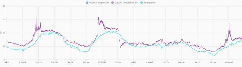

Ik stoeide hier al een tijdje met onrealistische waardes van de buitentemperatuursensor. Deze gaf regelmatig +10*C aan op de werkelijke temperatuur door direct zonlicht. Met de (voor mij) nieuwe modbus mogelijkheden om ook externe sensoren aan te sluiten boden een goede mogelijkheid om dit euvel te verhelpen.
Ik heb de externe sensor BT1 open gezet en de volgende sensor toegevoegd aan HA
- name: "Outdoor Temperature External"  # BT1
      unique_id: "outdoor_temperature_external"
      unit_of_measurement: "°C"
      data_type: int16
      device_class: temperature
      address: 5217
      input_type: holding  # R/W
      scale: 0.1
      precision: 1
      state_class: measurement
      slave: 1
Daarnaast heb ik de volgende automation aangemaakt, die de actuele temperatuur opvraagt van Buienradar en deze naar de SMO S40 verzend.

Bij mij ook last van de warme avondzon die de sensor op de noordgevel raakt. Sensor zou eigenlijk in een nis moeten.
Ik zit ook wel eens te denken om de sensor terug te trekken of duwen in het buisje die door de gevelsteen loopt.
Ik stop ermee.

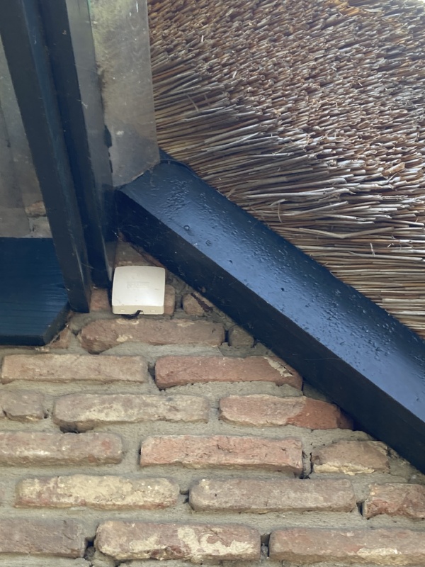

Als je een goede (juiste) temperatuurmeting wilt hebben van de BT1 dan moet deze vrij hangen, zonder directe instraling van de zon en goed geventileerd. Daarom hangen de thermometers van het KNMI in een (wit) huisje met voldoende ventilatie en zonder dat er schaduw op het huisje valt.
Bij mij was de BT1 gemonteerd in een hoek omgeven aan 2 zijden door de buitenmuur (op het noorden). Ik zag zowel lagere maximum als hogere minimum temperaturen vergeleken met een weerstation wat iets verder vrij hing. Nadat de BT1 echt op de buitenkant van het huis geplaatst is (nog steeds op het noorden) wijken de beide thermometers nauwelijks nog van elkaar af.
Dus niet terugduwen in de muur of in een nis plaatsen. Je kunt wel een schermpje plaatsen zodat de avondzon de muur niet meer verwarmt neem ik aan.
S1255PC6 - ComfoAir Q350 ERV - 40x435Wp - Victron Multi RS+20kWh ZYC Simpo - Ratio io6

Iemand enig idee hoe hoog de BT1 van de vloer dient te hangen? Ik wil die van mij verplaatsen, de installateur heeft hem met tiewraps achterop de wp gehangen.. 8)7.
Ik heb een locatie waar een loze leiding ligt op een zonloze plek, maar de leiding komt vanuit de grond. Dus ik wil hem eigenlijk zo laag mogelijk hangen zodat er zo min mogelijk over de muur loopt (kabel/pvc buis).
Nibe BA-SVM10-200/6 + AMS10-6
  • macbelly
Standaard meethoogte voor een buitenthermometer is volgens mij 1,5m. Anders krijg je (teveel) last van straling (warmte èn kou) vanaf de grond.

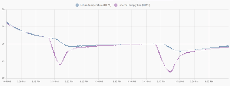

  • Dansko84
  • Laatst online: 29-10 15:19
Hier gaat het ook nog niet zo lekker met het koelen...
Systeem:
* S2125
* SMO-S40
* Afgifte systeem: Vloerverwarming begane grond (6 groepen, ca 8 meter per groep), verdiepingen convectoren (5) met boosters.
Ik probeerde een afbeelding toe te voegen, maar dat lukt helaas niet.
BT25 daalde in 3 minuten van 26,7 (1) graden naar 23,6 (2) graden en liep in 3 minuten vervolgens weer op naar 25,6 (3) graden.
BT71 ging van 26,7 (1) naar 26,3 (2) om na 6 minuten op 25,8 (3) graden uit te komen.
Een 2e moment (20 minuten later - deze run duurde ca 10 minuten):
BT25: 26 graden (1), 22,7 graden (2), 25,1 graden (3)
BT71: 26 graden (1), 25,7 graden (2), 25,3 graden (3)
Afbeelding uploaden is nu wel gelukt :)
Afbeeldingslocatie: https://tweakers.net/i/v-53tp9lI-E5Q4c3VwaPa00c7j8=/800x/filters:strip_exif()/f/image/gBDFZKyDrXQMXs6pxB9GhDCT.png?f=fotoalbum_large
Tijdens de vorige warme periode in de lente merkte ik duidelijk dat de vloer in de woonkamer afkoelde (koude voeten), nu merk ik hier nauwelijks nog iets van. Ook niet gek als de run telkens zo kort is. Ik ben uiteraard zoekende waar dit vandaan komt. Er zijn geen wijzigingen doorgevoerd in het afgiftesysteem.
Zo nu en dan krijg ik hierdoor dan ook melding 237 op de SMO te zien "Korte bedrijfstijd compressor - EB101-EP14"
Hebben jullie enige pointers om naar te kijken in mijn systeem?
[ Voor 35% gewijzigd door Dansko84 op 31-07-2024 16:11 ]
  • Knowbody
  • Laatst online: 18-09 22:04
Knowbody
rusman schreef op woensdag 31 juli 2024 @ 09:47:
Hier zijn de runs behoorlijk kort (~20 min). Hij komt snel op de 18 graden aanvoer en dan stopt hij ermee. Temperatuur is wel stabiel rond de 22 graden in huis. Hij draait echt minimaal op 20Hz, dus het lijkt ook niet dat hij te hard van stapel loopt. Vrees dat de combi van VVM S320 en S2125-12 niet beter ga krijgen.
Graadminuten koelen op 120 zetten ipv 30.
Ik stop ermee.
  • Knowbody
Knowbody
@Dansko84 bedoel je 80 meter ipv 8 hopelijk.
Vaak is er te weinig afgifte of is de pompsnelheid te laag. Die staat bij mij op handmatig voor koelen op het hoogste standje (80%, wat hier hetzelfde debiet geeft als 100%).
Jouw getallen: staat de curve op 0 en daarbij de getallen op 18 of staat die soms verkeerd.
[ Voor 18% gewijzigd door Knowbody op 31-07-2024 19:20 ]
Ik stop ermee.

  • Dansko84
Knowbody schreef op woensdag 31 juli 2024 @ 19:17:
Erhm, ja 80 meter natuurlijk 8)
Ik heb de pompsnelheid van auto afgehaald en ingesteld op 100%
De curve staat op 0 en de temperatuur op 18 graden.
De GM stond hier al op 120.
Vandaag maar even kijken of de pompsnelheid nog iets verbeterd...
[ Voor 6% gewijzigd door Dansko84 op 01-08-2024 11:00 ]

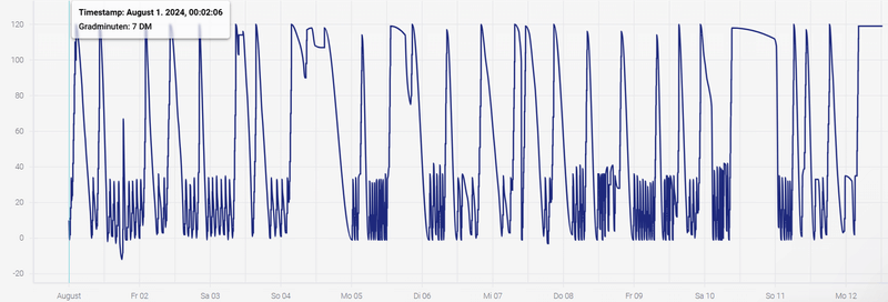

  • Pieter Hermens
  • Registratie: Augustus 2021
  • Laatst online: 22-11 15:55
Afbeeldingslocatie: https://tweakers.net/i/5_MQR_tW2aZ1VY5aM-SHrQdj-9E=/800x/filters:strip_exif()/f/image/ZGXi07tBMr5R4STGoetZVTLE.png?f=fotoalbum_large
Goedemiddag,
Kan iemand mij vertellen waarom juni en juli zo verschillend zijn?
Eerlijk gezegd snap ik helemaal niets van graadminuten!
PieterH
  • RISL
  • Registratie: Maart 2023
  • Laatst online: 05:12
Wellicht dat de pro's hier meer uit kunnen halen, maar ik zou wel wat meer info nodig hebben om hier iets zinnigs over te kunnen zeggen.
Was je in juni nog aan het verwarmen en in juli aan het koelen geslagen?
Vrijstaand 1914 | Extra vloer en muurisolatie | Triple glas | WTW: in aanmaak | WP: Nibe F2120-16 + VVM310 met SMO40 + RMU40 | CV wonen: vloerverwarming, slapen: Jaga Strada DHB Hybrid | Solar: Fronius west 7.0kVA | Accu 2x HomeWizard PiB
  • helm71
  • Laatst online: 22-09 14:23
Pieter Hermens schreef op donderdag 1 augustus 2024 @ 13:15:
Goedemiddag,
Volgens mij klopt dit (maar graag corrigeren door de experts) grosso modo:
Wat zijn Graadminuten?
Graadminuten zijn een maat voor de afwijking van de werkelijke binnentemperatuur ten opzichte van de gewenste binnentemperatuur. Het systeem meet het verschil tussen de werkelijke temperatuur (zoals gemeten door een thermostaat) en de ingestelde temperatuur op de thermostaat. Dit verschil wordt dan vermenigvuldigd met de tijd.
Hoe Werkt het?
1. Ingestelde Temperatuur:
Je stelt een gewenste temperatuur in op je thermostaat.
2. Werkelijke Temperatuur:
De sensor in de woning meet de huidige temperatuur.
3. Berekening van Graadminuten:
Het verschil tussen de ingestelde temperatuur en de werkelijke temperatuur wordt berekend. Dit verschil wordt elke minuut vermenigvuldigd met de tijd dat dit verschil bestaat, wat resulteert in graadminuten.
Bijvoorbeeld, als de ingestelde temperatuur 21°C is en de werkelijke temperatuur is 20°C, dan is het verschil 1 graad. Na 10 minuten van deze afwijking, heb je 10 graadminuten.
Regulering van de Warmtepomp
Bij Positieve Graadminuten:
Als de werkelijke temperatuur lager is dan de ingestelde temperatuur, stapelen de graadminuten zich op. Zodra een bepaalde drempel is bereikt, activeert de warmtepomp om te gaan verwarmen totdat het aantal graadminuten weer daalt onder de drempelwaarde.
Bij Negatieve Graadminuten:
Als de werkelijke temperatuur hoger is dan de ingestelde temperatuur (bijvoorbeeld bij koeling), werken de graadminuten in omgekeerde richting. De warmtepomp stopt dan met verwarmen en/of begint te koelen
In jouw plaatje lijkt het er op alsof die drempelwaardes zijn aangepast waardoor de runs korter worden…
OF.. de warmtepomp was links zo effectief dat hij de graadminuten heel snel wegwerkt en nu lukt dat niet meer, wellicht omdat er iets in de temperatuur is aangepast ?

En ook hier een gevalletje van een kapotte bt1
De koel runs waren ineens nog maar een paar minuten, waarna de GM spontaan resetten naar 0
Ga ik kijken, vind nibe dat het 13 graden is buiten, nou dat klopt niet echt lijkt me, zeker niet toen het dinsdag maar 32 graden was ;).
Maar meteen een paar nieuwe NTC's besteld, hopelijk werkt de regeling daarna wel weer correct en zijn het weer de oude vertrouwde koel runs van enkele uren tot dagen.

  • helm71
Pieter Hermens schreef op donderdag 1 augustus 2024 @ 16:46:
[quote]helm71 schreef op donderdag 1 augustus 2024 @ 15:26:
Bedankt voor deze uitleg. Dit is nu duidelijk. Kun je de graadminuten met instellingen maximeren of is het beter om hier vanaf te blijven. Mijn installatie is de Nibe S2125-12, SMOS40 , Nefit 9000i HRC 30CW. Draait vanaf november 2023. Stooklijn heb ik uiteindelijk op 11 moeten zetten om alles comfortabel te hebben. Woning platte bungalow met hoge plafonds bouwjaar 1999-2000. Grote open ruimte 140 m2 met veel glas!
Je kunt in de instellingen aangeven bij hoeveel graadminuten de pomp moet gaan werken…
Ik ben absoluut geen expert, ik heb wel een soort van advies uit eigen ervaring:
Er zijn ontzettend veel mogelijke instellingen en je verdwaalt snel in wijzigingen op wijzigingen, die dingen intetacteren met elkaar en dan wordt het heel snel onoverzichtelijk. Eerste stap is voor alles de standaard instellingen invullen / terugzetten en dan eerst een flink aantal dagen kijken hoe eea werkt, en met wat je dan ziet hulp vragen van het forum of de installateur. Voor elke verandering een backup van de configuratie maken.
Zeker de installateur niet vergeten, in mijn geval waren er ook een paar fysieke aansluitingsfouten gemaakt en die krijg je met configuratie sowieso niet ideaal opgelost.
Hangt natuurlijk af van de afspraken gemaakt met de installateur, maar die moet een werkend systeem opleveren, als dat niet zo is dan moet ie nog aan het werk. Die van mij heeft drie kwartier met nibe samen aan de telefoon instellingen doorgenomen en aangepast en alles werkt nu prima.
  • G-addict
  • Registratie: November 2021
  • Laatst online: 16-11 09:31
Hoe Werkt het?
Ik denk dat je ingestelde temperatuur en werkelijke temperatuur moet vervangen door berekende aanvoertemperatuur en gemeten aanvoertemperatuur.

Koel experiment
Ter lering en vermaak eens een koel experiment gedaan op de begane grond (50m2) toen het vorige week zo warm was. Heb nog airco's hangen overal nu, maar die zijn wat oud. Was eens benieuwd of de warmtepomp die kan vervangen op de langere termijn.
Situatie
  • 25,5 graad binnen
  • ZLTV convectoren. Jaga en Climarad. Ongeveer 1,6kw koelvermogen bij 18 aanvoer 21 retour bij 26 omgevingstemperatuur. Dit is met fans op de hoogste stand, dus best wat herrie.
  • 100 liter buffer
  • Nibe AMS 20-6 met een minimum koelvermogen van 2,1kw.
  • Mijn BT28 / buiten unit hangt wat in de zon in de middag. Dus dit experiment pas om 17:00 toen de zon wat van de buitenunit af was. Anders zou hij veel te hard van start gaan?
Ervaringen
TLDR; Matig :-)
De WP begint natuurlijk niet meteen op 20hz, maar wat hoger (40hz) waarna hij terug toert naar 25hz. Ik kan natuurlijk het minimum vermogen al niet kwijt, de 100L buffer vangt wel wat op. Maar in no time staat er 15 graden koud water op de leiding waardoor er wat condens op leidingen ontstaat. Plus met een 'stooklijn' op 18 graden zijn met 15 aanvoer de graadminuten natuurlijk zo weg. Pomp ging op auto wel prima voluit mee, dus flow zou goed moeten zijn. DeltaT is ook wel redelijk tussen de 3-5 graden. Maar eerste run duurde maar 10 mins.
Tweede run hetzelde. Ook al snel 14-15 graden aanvoer. Run na 10 minuten klaar.
Bij derde run experiment op start GM60 gedaan. Ook wel weer snel 14 aanvoer, dat blijft voor wat langere tijd. Na een minuut of 6-7 schieten de graadminuten dan naar ineens naar 0 en stopt de run. Waarschijnlijk omdat ik minimum aanvoer temperatuur op 18 graden heb staan waar hij dan te lang onder zit.
Als je buitenunit in de zon hangt ook een moeilijk verhaal in de zomer. Compressor gaat dan vaak veel te hard lopen. BT28 bepaald ook de compressor curve bij koelen?
Conclusie
Buiten unit opstelling in de schaduw is aan te bevelen als dat kan.
Minimum vermogen moeilijk verhaal als je alleen convectoren op één verdieping hebt. Mijn hele woonkamer wordt er prima mee verwarmd in de winter, maar koelen dus lastig. Zou dan in je woning nog meer convectoren moeten hebben om het vermogen beter kwijt te kunnen. Maar bij Jaga is dat een dure hobby ;-)
Verder werkt het wel, na 3 runs is de binnen temperatuur een graadje afgekoeld. Maar de runs zijn naar mijn mening veel te kort en op deze stand maken de convectoren best veel lawaai.
Bij nog hogere binnen temperaturen zou het waarschijnlijk allemaal wat beter werken. Maar dat heb ik niet vaak doordat alles van prima isolatie en goede zonwering is voorzien.
WP: Nibe AMS 20-6 / SMO40 / UKV100 serie. Afgifte: ZLTV radiatoren (Climarad Vita / Jaga Vertiga Hybrids)

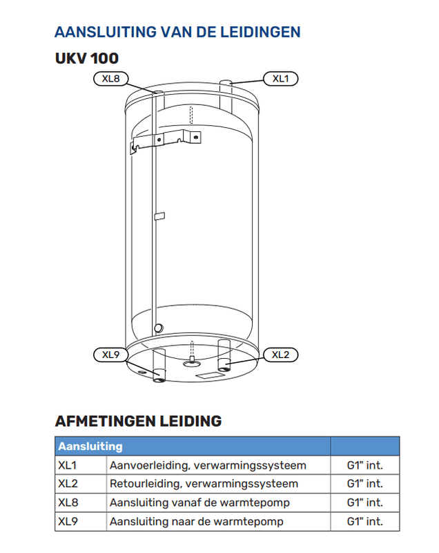

  • Origineel
Voor mijn nieuw te plaatsen F2050-6 icm een VVM S320 binnenunit zit ik te twijfelen tussen 26mm en 32mm meerlagenbuis.
Afstand tussen WP en binnenunit +/- 8 meter.
Afstand tussen binnenunit en vloerverwarmingsverdeler +/- 3 meter.
De F2050-6 is bewust aan de krappe kant gekozen en mocht het echt niet gaan dan zou deze wellicht (op termijn) vervangen moeten worden voor een F2050-10.
Volgens de installatiehandleiding minimaal 22mm (of dn20) buis gebruiken (voor zowel de 6kw als 10kw uitvoering) en zou 26mm volstaan, maar is het wellicht verstandig om toch 32mm te kiezen of is dat overkill. Te groot is uiteindelijk ook niet goed.
Iemand die daar wat zinnigs over kan zeggen en/of kan aangeven wat voor maat buis bij hem gebruikt is?
(Heb echt al heel veel theorie gelezen, leidingberekeningen gemaakt via https://www.hout-cv.eu/berekenen/ maar het antwoord is lastig te vinden).
  • Henielma
  • Registratie: September 2021
  • Laatst online: 22:05
Zelf heb ik de F2040-6 en is er 25 mm meerlagenbuis gebruikt (9 meter afstand) en bij mijn dochter een F2050-6 en is 32 mm meerlaagen buis toegepast (ook 9 meter afstand). Het werkt allebei goed. Een verschil wat ik wel zie is om bijvoorbeeld 7 l/min flow te krijgen bij mij de pomp op 30% PWM draait en bij de 32 mm buis is dat al bij 1% PWM. Er zijn natuurlijk verschillen in het afgiftesysteem. Bij mij is dat radiatoren, een fancoil en een deel plafondverwarming. Mijn dochter heeft de hele benedenverdieping nieuwe vloerverwarming en boven wat radiatoren. Dus dat speelt zeker ook mee.
Met beide leidingen 25 en 32 zal het goed werken. Zelf zou ik nu gaan voor de 32 mm meerlagenbuis om wat meer flow te krijgen.
Gasloos: Nibe F2040-6; Valliant VWLB200/5, Marstek Venus E V2, Domoticz
  • Knowbody
Knowbody
Altijd voor de dikkere buis kiezen als je de mogelijkheid hebt!
De plastic buizen hebben een dikkere wand dan de stalen varianten, maar zijn gladder.
Ik zou voor 32 mm gaan, ook al gaat het met minder ook. Het scheelt pompvermogen en geluid.

F2040-6 met VVM320. Ik doe 1x per dag een SWW run om 14:00. Zo te zien is dat afgelopen dinsdag een run geweest door het elektrisch element, meer mensen dat eerder meegemaakt?
Mogelijk ivm hoge buitentemperatuur en luchtvochtigheid?

joertem schreef op donderdag 15 augustus 2024 @ 13:23:
Je zou eens terug kunnen kijken in de geschiedenis van myuplink of de BT28 een hoge temperatuur heeft gezien (in de zon?)
Ergens boven de 40 of 45 graden zou dat dan moeten zijn anders moet de pomp het gewoon kunnen.
Hoi Joertem, ja eerder meegemaakt en gezien dat de zon vol op de sensor van mijn F2120-20 scheen, dat veroorzaakte dat de sensor boven de 45 graden mat en de warmtepomp uit zette en verder ging met de elektrische elementen. Nu wat schaduw makende planken voor de sensor en het probleem is er niet meer.
Hoop dit helpt ook bij jou!

  • joertem
  • Laatst online: 22-11 15:57
Knowbody schreef op donderdag 15 augustus 2024 @ 14:50:
MarcKeulers schreef op donderdag 15 augustus 2024 @ 20:39:
Gr. Marc
Jullie hebben helemaal gelijk, temp was inderdaad 43gr. Buitenunit staat inderdaad op het zuiden, dacht dat de sensor op de achterkant niet echt in de zon kwam, maar ik ga plankje maken :)
Bedankt! Gr. Joeri

Maakt het uit op welke aansluitingen de buffer is aangesloten als je buffer gewoon in de retour in serie zit?
Dit plaatje zit er in de handleiding van de UKV, maar dat lijkt meer een schema als de buffer parallel zit?
Afbeeldingslocatie: https://tweakers.net/i/s1FpcyJyblDhCeBXk_7EmfWSDTc=/x800/filters:strip_exif()/f/image/ux3DVfGp76dZz9g6Vn70QNmX.png?f=fotoalbum_large
Bij mij zit de retour van het CV systeem op de XL1 en de pomp hangt aan de XL2. Is dat goed aangesloten?
  • MvRtje
  • Laatst online: 22:54
Gerbenvl schreef op zondag 25 augustus 2024 @ 20:10:
Hier hetzelfde.

  • Gerbenvl
  • Laatst online: 15-11 07:46
In serie in de retour? Hou niet alles bij, maar meen ooit gelezen te hebben dat je parallel buffer had. Of heb ik dat verkeerd onthouden? ;)

  • MvRtje
Gerbenvl schreef op maandag 26 augustus 2024 @ 22:14:
Klopt excuses. Bij mij zit hij als parallelbuffer met secundair gestuurde pomp.
WP: NIBE S2125-12 - SMO-S40 / PV: SolarEdge 7200WP / SigenStor 17kW + 36kWh / Zeekr 7x AWD Privilege / Home Assistant / 2x Easee EV / Gardena Smart / Navimow H3000E-VF / Dreame X50 Master & X40 Ultra

Hoe krijg ik de runs van het koelen langer. De warmtepomp schiet nu in storing na een aantal opvolgende korte bedrijfstijden. Ik heb een systeem met buffervat en naregeling met drukventielen (Danfoss/Thermot)
De koeling is om 8.30 uur aangegeaan.
Huidige instelling:
1.9.5 Koeling
delta +20 = 3 graden
delta +40= 6 graden
koeling starten bij 30GM
5.11.1.2 cv pomp
koeling= Intermitterend
koeling handmatig = 38%
Op de afbeelding ging de pomp om 12:08 in storing. Reset om 13:48 uur.
Afbeeldingslocatie: https://tweakers.net/i/Q1Y53o4QdEkKYjBlNT7-2Vef-aU=/800x/filters:strip_icc():strip_exif()/f/image/j8oGBJmDLxkFyAvSMLdZI3iP.jpg?f=fotoalbum_large
Jeroen
  • riberts
  • Registratie: Juli 2013
  • Laatst online: 22-11 18:11
JeroenCAlferink schreef op donderdag 29 augustus 2024 @ 15:59:
Huidige instelling:
1.9.5 Koeling
delta +40= 6 graden
5.11.1.2 cv pomp
Je zou de pomp stand in koeling modus op auto moeten zetten volgens mij.
dan blijft deze door draaien na een run.
ook heeft het waarschijnlijk zin om de pomp wat sneller te laten draaien. die van mij draait in koel stand vast op 80%
[ Voor 64% gewijzigd door riberts op 29-08-2024 16:12 ]

Nee want hij heeft een parallel buffervat met 2e pomp.
  • darasta
  • Laatst online: 21-11 17:41
Huidige instelling:
1.9.5 Koeling
delta +40= 6 graden
5.11.1.2 cv pomp
Er even vanuit gaande dat je een SMO40 hebt.
Dit lijkt op het probleem wat ik heb gehad. Er worden graadminuten opgebouwd, maar zodra het koelen start reset deze naar -1 omdat de retourtemperatuur onder de ingestelde waarde komt.
zie post: darasta in "NIBE L/W warmtepomp optimalisatie"
Belangrijkste is om de minimale aanvoertemperatuur voor koeling in menu 1.9.3.2 instellen op 10 graden.
Daarnaast vond ik de run met 30GM te kort, dus die heb ik naar 90 GM gezet (1.9.5 Actieve koeling starten EN stapsverschil compressor).
Hiermee zijn mijn runs ongeveer 45minuten tot 1u

darasta schreef op donderdag 29 augustus 2024 @ 18:36:
Daarnaast vond ik de run met 30GM te kort, dus die heb ik naar 90 minuten gezet (1.9.5 Actieve koeling starten EN stapsverschil compressor).
Wat betekent deze waarde 'stapverschil compressor' en op welke waarde heb je deze ingesteld?
  • darasta
Benjamin1 schreef op donderdag 29 augustus 2024 @ 18:51:
Hoeveel graadminuten er af gaan voordat de compressor weer stopt.
Oftewel als je start op 90 GM zet en stapsverschil op 60, dan start de compressor op 90GM en stopt die op 30GM. Dus elke run is dan van 90-30-90-30-90 etc.
Ik heb die op 90, net als de start, dus run van 90-0-90-0etc
[ Voor 6% gewijzigd door darasta op 29-08-2024 19:02 ]
Let wel op met condens dan? Normaal is met niet condenseerd koelen de minimum aanvoertemperatuur 18 graden.
Ik snap dat je met deze setting de runs langer krijgt. Alleen duikt de aanvoer temp dan niet onder waardes dat de boel gaat condenseren?
Edit: zie in je originele post dat het mee valt. Benieuwd hoe nu na langere tijd heeft gewerkt.
[ Voor 9% gewijzigd door Gerbenvl op 30-08-2024 07:43 ]

Karp schreef op woensdag 31 juli 2024 @ 10:00:
Hier eh... gaat het niet zo goed met koelen 😄
De dagen worden warmer en we krijgen weer een alarm 156 op onze VVM 500. Weer, want dit was vorig jaar ook, maar nog niet op kunnen lossen.
Voor zo ver ik kan vinden is dat deze:
Alarm text on the display: Low lp cool
Cause: 5 repeated alarms for low low-pressure within 4 hours.
Indoor module / heat pump measures: Compressor is blocked. Manual reset
May be due to: • Poor flow • Significant wind effect
Vorig jaar vele malen een reset gedaan. Dat deed niks. Geen idee wat het verder betekent of wat ik er mee kan.
Update/upgrade(?) gedaan naar myuplink en nog niet weer een melding gehad 🤞🏿

Gerbenvl schreef op vrijdag 30 augustus 2024 @ 07:40:
De laagste aanvoertemp die ik in de afgelopen maand heb gehad is ongeveer 16 graden (gemeten op de BT64).
Ik heb nog nooit problemen met condens gehad.
Als ik de graadminuten regeling een beetje goed heb begrepen, ontkom je niet aan een lagere aanvoertemperatuur dan de gewenste aanvoertemperatuur op basis van de curve. De GM moeten worden weggewerkt en daarvoor moet de temp lager liggen dan de berekende waarde. Mijn koelcurve staat ingesteld op 18 graden. De "default" minimale aanvoertemperatuur van 18 graden, werkt dan niet.
[ Voor 13% gewijzigd door darasta op 30-08-2024 10:20 ]
