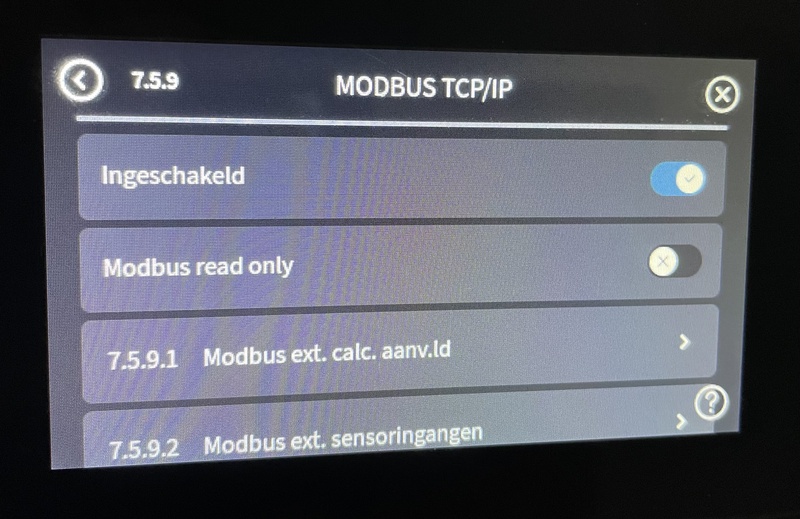

Knowbody schreef op maandag 24 juni 2024 @ 17:15:
Heb vanuit menu 7 een drietal resets doorgevoerd, startgids opnieuw gedaan (uitgebreide variant).
Koeling werkt weer.[Afbeelding]
PV koppeling via modbus:
Onderste schuifje heeft direct effect is me opgevallen. Deze stond aan, nu uit.
(Op moment van schrijven kwam er nog overschot vh dak).

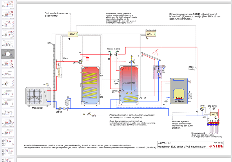

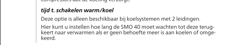

Hier precies hetzelfde verhaal. Had alle instellingen "goed" staan. Gemiddelde buitentemp was momenteel >24*C, koeling zou aan moeten springen vanaf 22, maar graadminuten voor koelen liepen maar niet op. Het vinkje Koelen met zonne-energie (4.2.2) uitgezet en hij begint gelijk op te lopen 8)7. Dit terwijl de zonnepanelen momenteel 5kW opwekken die niet gebruikt word...
Voor degene bij wie het koelen maar niet aan wil springen, de documentjes onder: https://www.nibe.eu/nl-nl/installateur/omschakelen-verwarmen-naar-koelen-en-omgekeerd geven handige voorbeeld waardes.

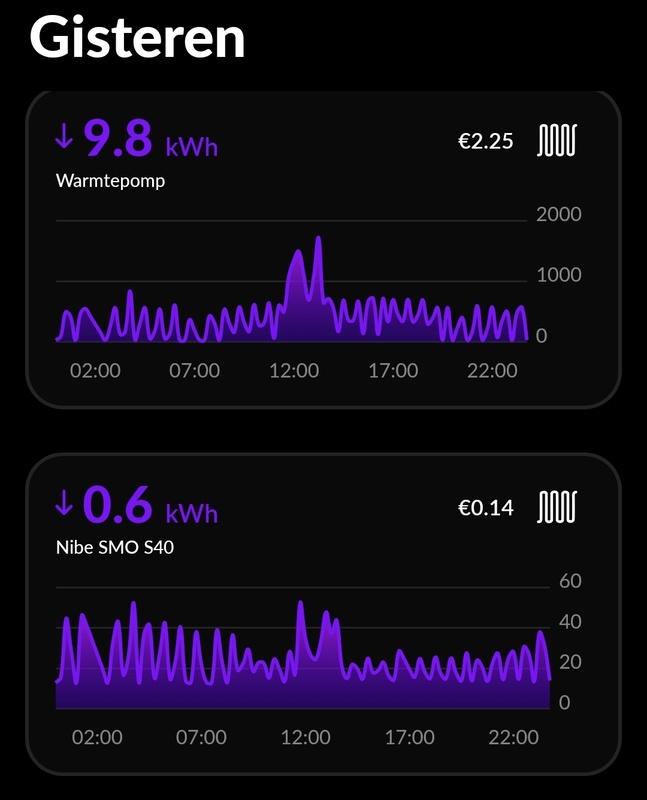

Ik merk dat door SPA hij nu erg hard aan het koelen is, stroomprijs is nu namelijk maar 4 cent dus ik merk dat hij hem nu harder laat werken omdat het erg goedkoop is. Maar ik merk dat hij nu 16,3 graden BT25 aanvoertemp heeft. Je zou zeggen dat hij niet onder 17 moet gaan omdat ik dit ingesteld heb. Moet ik dit maar gewoon accepteren of kan ik voor koelen SPA beter afzetten? Is namelijk een losse schakelaar in 4.2.5.
Retourtemperatuur BT71 zit nu op 17,8.

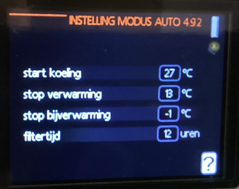

jeroenjeremy schreef op woensdag 26 juni 2024 @ 12:23:
De WP is sinds gisteren wel aan het koelen.
Dank Jeroen,
Hierbij mijn settings op dit moment met de auto settings erbij:
Afbeeldingslocatie: https://tweakers.net/i/G3ZrSfTzLm8dPsfM5hhWxz-OOFo=/800x/filters:strip_icc():strip_exif()/f/image/fG6lv4mRQMGSyFSLEnKvolgN.jpg?f=fotoalbum_large
Afbeeldingslocatie: https://tweakers.net/i/wChh-WSGVGzrBIqxWufdQqXeYVs=/800x/filters:strip_icc():strip_exif()/f/image/BcQYSa3Ur2zDqIMYspFRp8gU.jpg?f=fotoalbum_large
Bij de autosetting 4.9.2 heb ik verwarming aanstaan tot gemiddeld 13 graden, met een filter van 24 uur dat is voor de winter, voor de zomer, als die komt ga ik pas koelen als het gemiddeld meer dan 27 graden is over 12 of 6 uur, ligt aan de warmteperiode … nu is het nog uitstekend uit te houden in de woonkamer en zeker in de slaapkamer … je ziet een gm van 0, dus pomp staat uit, als die bij jou 32 is gebeurt er iets, koelen of verwarmen … kijk even naar 4.9.2 … hoop dit helpt je verder …gr. Marc

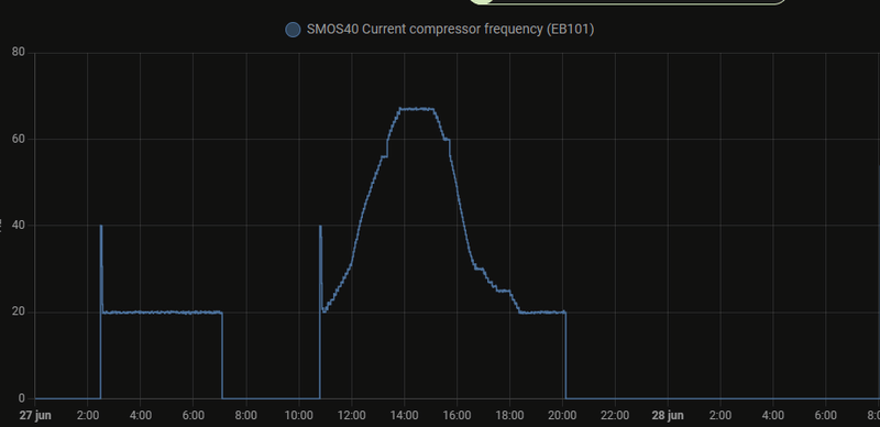

10 kwh per dag voor wat koeling (incl SWW).
Ik weet niet of ik dit vol ga houden.
Afbeeldingslocatie: https://tweakers.net/i/KQ1CCjSJMM4faRbD9tIRXcOkwIg=/x800/filters:strip_icc():strip_exif()/f/image/xWDbkLN2kRTbm4tBBE6WTZmq.jpg?f=fotoalbum_large
Edit: de pompsnelheid berekent hij steeds lager. Dan gaat die Ta ook snel omlaag en is de run snel voorbij.
Nu vastgezet op 50%, de debietmeters doen dan nauwelijks minder dan op 100% dus zit dan al op een mooie flow.
Ik had dit al eerder op hand gezet. Echter de regeling moet dat toch zelf ook snappen?....zucht.
[ Voor 26% gewijzigd door Knowbody op 27-06-2024 10:44 ]

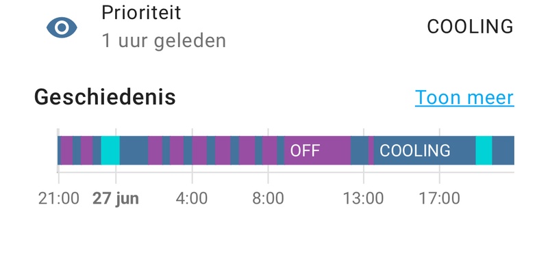

Ik ga ook de planning erin zetten tussen 09:00 en 22:00 maar ik merk dat SPA dit nu al grotendeels doet dus ik kijk het even aan. Gistere eerste hele dag gekoeld met dit keer met 17 graden aanvoer. Merk nergens condens en binnen is het 22,6 graden en vannacht ging het even terug naar 21,7.
Mijn verbruik gisteren was wel 10kWh maar hij heeft werkelijk het meeste verbruikt toen de stroomprijs nog geen 4 cent was en de panelen volop aan het opwekken waren dus het interessert me dan eigenlijk niks. Beter lekker fris binnen, het werkt lijkt nu ook veel stabieler te werken dan vorig jaar.
Pomp laat ik nu regelen door de SMO zelf maar misschien moet ik hem met koelen ook wat hoger zetten? Hij draait nu werkelijk best langzaam tussen 1% en 16%.
Ik merk wel dat door de SPA hij een aanvoertemperatuur maakt van 12,8 graden. Is dit geen ramp verder? Retour gaat maximaal naar 17.

Hij mag tot 10 graden (bij mij 16) dus hij gaat hoe dan ook die richting op berekenen, ondanks de vaste curve op 18.
Hoe meer pauzes hoe lager hij gaat berekenen om te compenseren.
Die pompsnelheid moet gewoon hoog en dat doet hij niet uit zichzelf. Dan maar handmatig.

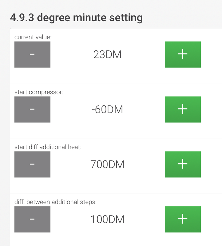

  • Dansko84
  • Laatst online: 29-10 15:19
Knowbody schreef op dinsdag 25 juni 2024 @ 22:01:
Nee, waarschijnlijk niet.
De warmtepomp is al gauw veel te zwaar en mag maar beperkt vermogen leveren. Dus zelfs op de minimale frequentie (bv 25 Hz., sommige kunnen 20 Hz) bereikt hij steeds sneller de limiet.
De startgids zegt dat de laagste aanvoertemperatuur op 10 moet staan ingesteld, met de curve op 18. Ik vind die 10 erg laag want hij gaat is mijn ervaring ook een lagere waarde berekenen dus hij gaat steeds kouder (met dan toch wel wat condens) maar hoe dan ook dat bereikt hij al met het minimale vermogen.
De pomp zal zeker op AUTO moeten om te voorkomen dat de graadminuten berekening totaal niet klopt. Vooral als er een Warmwater run is geweest registreert BT25 een vrij hoge temperatuur die niet verdwijnt omdat de pomp stil staat. Hij gaat dan veel te snel weer beginnen met koelen omdat hij denkt dat er veel warmte is maar dat is dus niet zo, dat is slechts een beetje warmte die bij de sensor is gekomen door het omlopen van de driewegklep.
Ik heb de pomp weer op auto gezet.
Ik merk nog steeds dat de runs voor koelen niet langer duren dan 5-10 minuten waarin volgens de SMO-S40 alle DM weer op '0' staan. Waar deze tijdens de vorige warmtepiek (ergens in de lente) ik de vloer nog koud vond aanvoelen lijkt het er nu op dat deze tijd onvoldoende is om de vloer te koelen. Destijds stond de pomp trouwens op intermitterend, verder is er zover ik weet weinig/niets aangepast.
Actief koelen starten mag 'pas' vanaf 120DM, die dan nog even door lijkt te lopen, maar neemt binnen 5 - 10 minuten (erg) snel af. BT12 komt niet onder de 22 graden (en staat na zo'n run direct weer op naar de 26 graden), BT3 zit rond de 25 graden tijdens koelen (en 26 bij niet koelen).
  • Knowbody
  • Laatst online: 18-09 22:04
Knowbody
@Dansko84 of de positie van de sensoren klopt niet of je hebt een enorme onbalans.
Het is ook met meerdere verdelers de kunst om de verste verdeler voldoende debiet te laten krijgen. Dat soort dingen spelen allemaal mee.
Nu zit de meeste warmte op de slaapkamers en daar zitten de slangen in de vloer 15 cm ipv 10cm uit elkaar. Dat gaat met koelen ook niet helpen. Ik moet hier de verdeler vd BG wat dat betreft temperen, de verdeler op de verdieping is namelijk de verste.
Ook isoleren van sensoren is een aanbeveling om de ruimtetemperatuur niet teveel invloed te laten hebben.
Runs van 2 uur, dan stopt ie (de software grijpt in) en begint ie vrij snel weer. 30 GM.
Als ik de graadminuten aanpas gaat hij compenseren met lagere temperaturen dus dat helpt ook niet veel.
Ik stop ermee.

  • jasring
  • Laatst online: 21-11 07:21
Aziraphale schreef op donderdag 27 juni 2024 @ 20:05:
Dat kun je met een programma regelen. Maar hoe heb jij hem zo ver gekregen dat hij in koelbedrijf lange runs maakt? Daar ben ik een zomer mee bezig geweest, maar hij bleef in storing knallen.
Storingen heb ik niet gehad maar mijn graadminuten liepen erg snel weer af waardoor die weer stopte. Nu draait die op basis van de thermometer binnen (RMU-S40). Dit in combinatie met een aanvoer temp van 18° en een gevraagde temp van 22 waar het 24 was binnen.
Ik heb dus een eigen koel lijn gemaakt en hij reageert op een gemiddelde gemeten temp over 4 of 6 uur voor koelen.
Afbeeldingslocatie: https://tweakers.net/i/XuKzzvdXyBDLPtBe66G2Myth6A4=/800x/filters:strip_icc():strip_exif()/f/image/jqMd4wq0pTdG4h6IpnfgjScE.jpg?f=fotoalbum_large
Vandaag dus een lange run, even onderbroken door een warmwater run.
  • Aziraphale
  • Laatst online: 07:07
Ah, dus eigenlijk heb je hem simpelweg van WAR gehaald. Dat is nog wel iets om te gaan proberen. Hij joeg bij mij de temperatuur namelijk vrijwel direct onder de 18 graden, ook al was dat ingesteld, en sloeg dan af.
  • Knowbody
Knowbody
Aangezien je lang niet optimaal kan koelen overdag kies ik ervoor om gewoon de gehele 24u te koelen. Anders heeft het koelen simpelweg te weinig effect.
Ik stop ermee.

  • MvRtje
  • Laatst online: 07:32
jasring schreef op donderdag 27 juni 2024 @ 20:00:
Hoe stellen jullie in dat die alleen overdag mag koelen? Ik heb sinds kort een S2125 met VVM S320 en heb deze week het koelen aardig kunnen tweaken dat die mooie lange runs maakt maar zie m 's nachts als de ramen open staan toch ook nog regelmatig even aan springen. snap dat ik de temperatuur kan aanpassen maar zou mooi zijn als die dit zelf kan regelen.
Hij doet bij mij niet perse alleen overdag koelen, hij doet bij mij koelen zodra de stroom goedkoop is dus of dit nu in de nacht of overdag is dan gaat hij pas aan en/of harder aan. Wat me afgelopen dagen vooral is opgevallen dat hij in de tijden dat stroom HEEL goedkoop is hij extra hard gaat werken, dat zijn verbruik dan hoger is maakt niet uit omdat de stroom vele malen goedkoper is.
Op momenten dat stroom duurde gaat worden neemt het verbruik af en rond de klok van 19:00 stopt hij volledig omdat dan stroom het duurste is tot ergens in de nacht (02:00/03:00). In de nacht merk ik afgelopen dagen dat hij op de goedkoopste momenten de pomp op het laagste laat draaien om toch wat bij te koelen. Dit deed hij vannacht niet btw.
Ik denk dat ik geen schema ga maken en hem puur op SPA laat draaien. Ik ben erg tevreden!
Temperatuur in de gehele woning gisteren op zijn max op 22,7 geweest. Gemiddeld over 24 uur 22,4 graden. Gewoon echt top!
17 graden door de vloer heen lijkt net wat beter dan 18 graden wat ik vorig jaar had. Ik krijg geen condens en het geeft net iets meer koeling waardoor mijn woning ook net wat koeler lijkt te blijven. Het is nog de vraag hoe het is als buiten een paar weken 30+ is natuurlijk maar het lijkt nu echt top.
Nu zijn het tevens ook allemaal lange runs, vorig jaar had ik constant start en stop (wel 20 op een dag ofzo?) nu 2 dagen enkel lange runs gehad. Erg tevreden! Gisteren bijvoorbeeld een run van 10:00 tot 19:00. Waar hij om 10:00 begon op 20hz en langzaam naar 67hz liep om 14:00 toen stroom het goedkoopste was. Daarna zakte hij weer langzaam richting 20hz om 18:00 en draaide zo nog uurtje door.
Zie hier de grafiek:
Afbeeldingslocatie: https://tweakers.net/i/MQZrqHBBmIIz8AyxmX8QNYmkCpI=/800x/filters:strip_exif()/f/image/9MH5ShfP3te9Et5zeLUbP6of.png?f=fotoalbum_large

  • martius
  • Laatst online: 27-10 16:44
Firmware for NIBE S-Devices
Version: 3.1.7
Release Date: 2024-6-28
Release notes
Mogelijk aandachtspunt voor degene die schrijven middels Modbus/TCP
A mode in menu 7.5.9 (Modbus/TCP) to only allow reading of parameters, as a step in improving security. The mode is active by default when Modbus/TCP is activated but can be deactivated
ADDED
  • Added Privacy policy
  • Added possibility to perform safe removal of USB stick
  • A mode in menu 7.5.9 (Modbus/TCP) to only allow reading of parameters, as a step in improving security. The mode is active by default when Modbus/TCP is activated but can be deactivated
  • F2040/2050: Alarm for non-compatible outdoor unit is delayed until the indoor module/control module has registered the heat pump's output size
CHANGES
  • Improved performance in user interface
  • Updated Solar PV tile on myUplink
  • To get better overview when several notices are active the notice guide on home screen is updated
  • Minor adjustment of menu and menu texts
  • DWS/SAM: Solved issue with GP6 pump alarms (559) when GP6 pump is running on 0% or is stopped
  • S735: Changed handling of the alarm for high exhaust air temperature (478). The alarm is now an information message. Heating and hot water production are maintained by the immersion heater as long as the compressor is blocked
  • VVM S320/S325: Increased compressor power in hotwater if there is a large heating demand present
  • Improved wifi connection
  • Fixed issue with overcharging of pool
  • Fixed issue where cooling room temperature set point is not possible to lower than 18 degrees
  • Fixed issue with starting start guide from app
  • Activate heating/cooling AUX updates
  • SAM S42: Fixed issue with night cooling
  • SMO S40 with accessories ACS 45: Fixed issue with sensor fault on BT64
  • VVM S320/325: Return temperature sensor (BT71) is now visible in overview screen
Afbeeldingslocatie: https://tweakers.net/i/A-FwipoFpSLiaM5C_d29H27qP6A=/800x/filters:strip_icc():strip_exif()/f/image/zppSlTsmpGM8CWOzp2B5Y9ML.jpg?f=fotoalbum_large
Afbeeldingslocatie: https://tweakers.net/i/p5-Zcx5U7rLp1h1mMIsDLUSna-8=/800x/filters:strip_icc():strip_exif()/f/image/N02PyoLajArhVE9tGFCcAuld.jpg?f=fotoalbum_large
[ Voor 15% gewijzigd door martius op 28-06-2024 15:39 ]

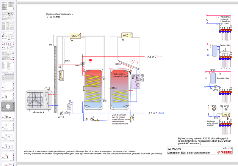

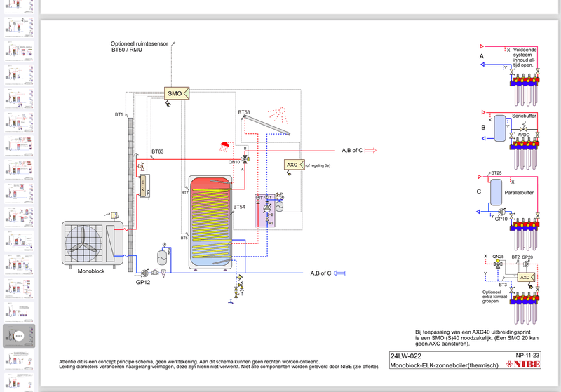

  • Gerbenvl
  • Laatst online: 15-11 07:46
MarcKeulers schreef op maandag 24 juni 2024 @ 21:05:
Gerben, ik denk dat je dan een Solar 42 nodig heb die vervangt je nefit besturing, als je die als accessoires aansluit en activeert in de SMO40 kun je zien wat ie precies doet, deze is nog duurder helaas. Bt53 meet de temperatuur van je dak unit en bt54 die van je voorraad tank bij een bepaald verschil wordt er een pomp aangezet die het water of glycol mengsel door je dak unit stuurt om op te warmen en die warmte af te geven in de tank. Die tank laat dan verwarmd water in het ssw voorraad vat komen, bespaard je weer een warmtepomp run … let op plaats bij beiden tanks een overdruk ventiel, warm water zet uit, ook de mengkraan is aan raden en wellicht af te stellen op 70 graden afhankelijk van je ssw buffer vat. Hoop dat het helpt …
Dank. Solar 42 lijkt hem inderdaad. "Set t.b.v. zonlichtsysteem (besturingsprint en sensoren) (spiraalboiler)" staat er in de prijscatalogus. In de Solar 42 handleiding staat er dat hij alleen voor de dure VPAS (tank-in-tank) en VPBS (extra zonneboilerspriaal) boilers is. Ik heb al een vat voor de zonneboiler, vandaar dat ik de andere setup wilde. Maar denk dat dat hier ook wel mee kan.
Adviesprijs 723 ex btw :) In de SMO40 installateurs handleiding heb ik gevonden wat je dan kan instellen:
  • Bepalen wanneer de pomp van de zonneboiler start en stopt.
  • Max temp in de tank
  • Max temp op de collector buiten
Precies wat mijn Nefit losse besturing ook al kan :*) Zie dan geen meerwaarde nu.
Mengkraan / mengautomaat: waarom is die aan te raden? Snap het nut niet daarvan. Als mijn zonneboiler 80-90 graden is dan is het toch pirma dat dat mijn Nibe SWW vat in gaat?
Tag nog @theo66, @Meteen en @pbleijsw omdat jullie ook een losse zonneboiler icm Nibe lijken te hebben op basis van eerdere reacties in dit draadje. Hoe zit deze bij jullie aangesloten?
WP: Nibe AMS 20-6 / SMO40 / UKV100 serie. Afgifte: ZLTV radiatoren (Climarad Vita / Jaga Vertiga Hybrids)
  • MarcKeulers
  • Registratie: Februari 2024
  • Laatst online: 22:01
Gerbenvl schreef op vrijdag 28 juni 2024 @ 16:44:
Gerben,
De mengkraan is om je volgende vat te beschermen tegen te hoge temperaturen heb ik begrepen … mijn vat kan max 80 aan … maar als jouw vat elke temperatuur aankan, dan is het niet nodig, check is wellicht handig. Gr. Marc
NIBE SMO40 F2120-20, SE 9000 Wp, Victron 27,6 kWh
  • theo66
  • Registratie: Februari 2018
  • Laatst online: 22:48
theo66
NIBE S1155-6
Ik had al een HRSolar zonneboiler uit 2012 van 120l. Het NIBE boilervat 300l is daar achter geplaatst. De regeling is niet gekoppeld. Het uitstroom of mengventiel zat er al en is blijven zitten en zal het water naar het boilervat beperken tot max 60 C (denk ik?). Voor of nadelen zie ik niet zo snel of je moet groter volume warm water van de zonneboiler meetellen. Alleen in de zomer, als het goed warm word, en dan heb je ook wel zonnestroom. Ik had ‘m al en heb dit op advies van de installateur laten staan. Boilervat met dubbele spiraal is even ter sprake geweest maar niet voor gekozen. Wel meerkosten en geen meerwaarde.
Mocht de zonneboiler defect raken is weghalen mogelijk mijn eerste keuze als reparatie duur is.
7772 BJ 1994 | NIBE S1155-6PC | Victron 3P 6K5 25 kWh | SE3680H 5920 WP O/W | VW ID4| Alfen Single Pro
  • Meteen
  • Registratie: Juli 2013
  • Laatst online: 12-11 21:35
Hier een VPAS vat. Aangezien de pomp van de collector gestuurd wordt door de temperatuur boven in de collector en de temperatuur onder in het vat, zie ik niet in waarom het voor een ander vat niet gaat werken. Diverse NIBE hydraulische schema’s bevestigen dit, zie onderstaand. Het losse kastje vermeld AXC30 SOLAR S40. Modbus registers zijn :
Zonnecollector (BT53) MODBUS_INPUT_REGISTER 28 10 °C 2 0 0 0
Zonneboiler onder (BT54) MODBUS_INPUT_REGISTER 29 10 °C 2 0 0 0
Het getal als grootte voor het register is waarschijnlijk een index naar een tabel, zie oude documentatie, deze BT’s zijn gewoon INT16.
Deze waardes staan alleen in de dump van alle SMO-S40 registers als ook de accessoire zonverwarming in de regeling is geactiveerd.
De sturing is puur op temperatuur. Het is niet zo dat de SMO bij mooi weer het opwarmen van sanitair water met de warmtepomp nog even uitstelt. Dus toegevoegde waarde tov andere zonneboilerregelingen lijkt nihil.
Afbeeldingslocatie: https://tweakers.net/i/wZgKw_3Jy7oq-BeZ7u7xZYbnA44=/800x/filters:strip_exif()/f/image/MIKR7DWrHAiyuLjWbFIw2ACw.png?f=fotoalbum_large
Afbeeldingslocatie: https://tweakers.net/i/Olo_m1c24Y_uLUM6GKXWbihbBBA=/800x/filters:strip_exif()/f/image/ksd2i1wLtz815sVX6oxzyInY.png?f=fotoalbum_large
Afbeeldingslocatie: https://tweakers.net/i/CEQYzWJfIEaXY85EvjUazQ1OGyQ=/800x/filters:strip_exif()/f/image/TgYlUngzJE1ataGXvnhU9Iuu.png?f=fotoalbum_large

theo66 schreef op vrijdag 28 juni 2024 @ 23:28:
Dank voor je info! Ik ga hem dan ook zo doen denk ik.
Meteen schreef op zaterdag 29 juni 2024 @ 10:16:
Dank! Dat bevestigd gelukkig wat ik in de documentatie tegen kwam.

  • Laatst online: 31-10 12:01
Mijn 80 l. SWW boiler in Serie met een Atag CV ketel werkt puur als solar boiler.
Ik meet alleen de temperatuur boven in de meetbuis van de boiler met de Nibe BT7 sensor en de uitgaande temperatuur van het WW met de BT6 op de SMO 40.
Nibe F2040-8 SMO40. hybride met Atag A244C 7500Wp op Zuiden 2 x Huawei Sun 2000-3KTL-M1

Hoe voorkom ik dat mijn Nibe overdag mijn seriële buffer staat af te koelen omdat het 3 uurs gemiddelde BT1 boven 21°C is en 's nachts gaat opwarmen omdat de gemiddelde BT1 onder de 18°C is gekomen?
Of is de gewenste BT25 zo dicht bij elkaar dat dit bijna geen probleem is qua energiegebruik?
Ik kan natuurlijk het koelen uitzetten, maar dat is niet de bedoeling ;)

Ik denk dat een 3 uurs gemiddelde te kort is. Ik heb hem zelf op 24 uur staan om dit soort dingen te voorkomen.
  • G-addict
  • Registratie: November 2021
  • Laatst online: 16-11 09:31
Een filtertijd van 3 uur is idd wat kort. Hier heb ik de filtertijd onlangs aangepast van 24 naar 18 uur zodat de koeling wel ietsje eerder start, voordat de zon het huis al verwarmd heeft via de grote glaspartijen.
Onlangs was ik bij een kennis in zijn nieuwbouwwoning en hij heeft ook een nibe l/w warmtepomp met smo40. Hij had behalve de filtertijd ook nog een optie (vraag me nu niet welke parameter exact) om een minimale tijd tussen verwarmen en koelen in te stellen.

Dat laatste klopt, in de installateursinstellingen kan je de minimale tijd instellen tussen het verwarmen en koelen
  • MarcKeulers
G-addict schreef op maandag 15 juli 2024 @ 13:48:
Bij de SMO40 in menu 1.9.5 zie hieronder

MarcKeulers schreef op woensdag 17 juli 2024 @ 22:16:
Gr. Marc
Dan moet je regeling wel zijn ingesteld als 2 pijpskoeling (een l/w wp kan niet anders) en niet als 4 pijps.

In 1.9.5 Koel verw sensor RMU/BT50
Ingestelde temp 21 graden. Koeling bij overtemp 1.5 graden, dus in mijn ogen vanaf 22.5*C, Aangezien het nu 23.6*C is, zou dit ook geen probleem moeten zijn.
Tijd tot schakelen warm/koel is bij mij niet zichtbaar omdat het een 4 pijp systeem is.
De graadminuten koeling blijft op -1 staan. Bij service info zie ik dat de BT64 geen waarde aangeeft, dus ik denk dat hier het probleem zit en dat het koelsysteem zijn graadminuten niet kan berekenen zonder de BT64 (koel.temperatuur)
De BT64 zit aangesloten op AUX5 (daar zit een draadje met dit label in). Volgens het systeem zit EQ1-BT25 aangesloten op AUX5. In menu 5.4 in/uitgangen software kan ik AUX5 vervolgens niet aanpassen naar BT64. Ik zie de optie wel staan, maar als ik dan op OK druk, dan default die terug naar de EQ1-BT25.
Herkent iemand dit probleem of zijn er nog suggesties hoe ik dit op kan lossen?
Interessant.
Kun je niet kiezen voor koeling waarbij hij niet kijkt naar de thermostaat maar gewoon gaat ?
Om hem te kicken kun je dit 25 gr ook op 23 oid zetten met filtertijd 0
Ik stop ermee.

Interessant.
Ik ben die optie nog nergens tegen gekomen in ieder geval. In de installatie handleiding staat ook expliciet genoemd dat een BT64 noodzakelijk is.

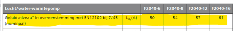

Ikzie bijv. deze waardes in de specs:
Afbeeldingslocatie: https://tweakers.net/i/1-fLVWU8YnRTSjyP7xl1QYdLSeA=/232x232/filters:strip_exif()/f/image/fW2Q5ri0sLJZxdgOktZfLd4q.png?f=fotoalbum_tileAfbeeldingslocatie: https://tweakers.net/i/07wN7HqY7UjWOXNeXZW5ZwWQWq0=/232x232/filters:strip_exif()/f/image/0tWrqsx9cXqfjZ7ZIZbo2RIq.png?f=fotoalbum_tile
Als je dan leest dat de eisen meen ik 40dB op de erfgrens is... tja dan weet ik dus niet wat meneer de buurman hoort, maar niet mijn systeem, wnat volgens Nibe zou de machine op zo'n 6m nog maar 26,5dB doen. Tenzij Nibe natuurlijk wat bij elkaar liegt?
[Afbeelding][Afbeelding]
Een geluidsmeting is best prijzig heb ik gezien. En dan moet je maar hopen dat de andere partij zich daar dan bij neerlegt. Lijkt me beter dat de andere partij zelf een meting laat uitvoeren, en daar lekker zelf voor betaalt... vraag me dan wel af hoe je zo'n meting laat doen; dan moet je maar hopen dat op dat moment mijn buitenunit uberhaupt draait, anders ben je zo klaar met meten...
