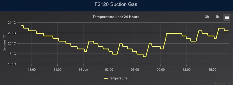

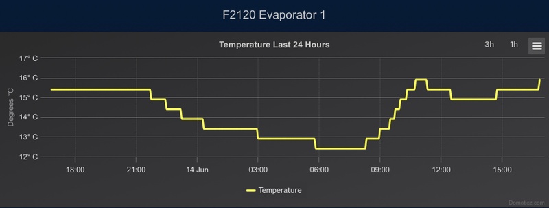

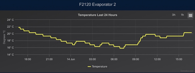

  • 1979sentinel
  • Laatst online: 17-11 22:34
Ok, ik word er moedeloos van. Vandaag staat er iets meer wind en krijg ik dus weer diezelfde foutmelding. Op moment jullie naar de installatie kijken en weten dat er aan de linkerzijde op de foto 1km landbouwgrond is en dat vaak daar de wind vandaan komt. Hoe zou ik dan een ombouw moeten en kunnen plaatsen zodat de flow goed zou zijn?
Afbeeldingslocatie: https://tweakers.net/i/jw8NED2_O6ryP_42SpKS4Q_GAoI=/full-fit-in/4920x3264/filters:max_bytes(3145728):no_upscale():strip_icc():fill(white):strip_exif()/f/image/GcS8Jz5FGe4BoLry9uPuEry0.jpg?f=user_large
  • helm71
  • Laatst online: 10:30
DJR schreef op zaterdag 8 juni 2024 @ 11:17:
Met fase detectie bedoel ik eigenlijk fase volgorde detectie, daarvoor moet je CT ringen plaatsen en die heb ik niet.
Alhoewel jij vrij zeker bent dat ik de waarde kan aanpassen heb ik nog wel wat meer overtuiging nodig, ik wil de boel niet opblazen door de spelen met dit soort waarden. Ik heb nog even in de meterkast gekeken en op Mijn Liander en daar staat 3x40A zelfs.
Misschien toch de installateur er nog even naar laten kijken. Ik weet ook niet wat deze setting precies doet, je hebt het over loadbalancing maar of ik dat ook (nodig) heb, I don't know.
Even doublecheck: als je 3x40a hebt dan moet je even zeker stellen dat je dacht echt nodig hebt.. dat is namelijk flink duurder..
  • 1979sentinel
1979sentinel schreef op zaterdag 8 juni 2024 @ 15:44:
Nog een laatste poging gedaan met ombouw om wind af te vangen, maar nee error code. Op de plaatjes te zien hoe ombouw nu een poging is gedaan. En nogal wat info vanuit myuplink. Iemand die iets afwijkends ziet waardoor die zegt he dit is niet goed??
Afbeeldingslocatie: https://tweakers.net/i/VyvkKdSbBBh-X7jbEFn2icpqNWw=/800x/filters:strip_icc():strip_exif()/f/image/oWsRG60A717N3XVtjwHE8bI7.jpg?f=fotoalbum_large

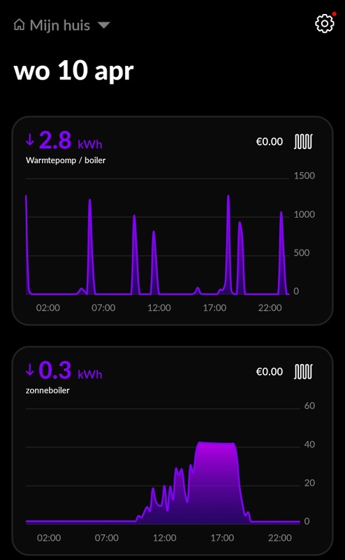

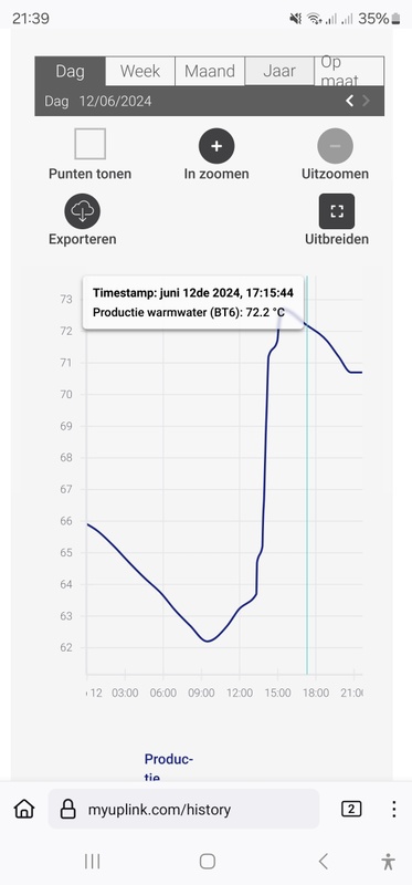

Afbeeldingslocatie: https://tweakers.net/i/gI19-NLr9cJa8ThI6p3aTPae_Io=/800x/filters:strip_icc():strip_exif()/f/image/5Ak41bOytJTDignBaC46qoPe.jpg?f=fotoalbum_large
  • Knowbody
  • Laatst online: 18-09 22:04
Knowbody
@Hun dat is in myuplink wel te achterhalen. Heb je dat actief?
Ik denk dat je boiler settings te scherp staan.
Mogelijk dat BT6 onderin zit ipv in het midden.
Zoiets.
[ Voor 47% gewijzigd door Knowbody op 12-06-2024 18:58 ]

  • Hun
  • Registratie: November 2023
  • Laatst online: 22-11 22:25
Hun
Die heb ik actief, maar waar moet ik zoeken? Ik heb ook home assistant actief.
  • Knowbody
Knowbody
Hun schreef op woensdag 12 juni 2024 @ 20:27:
Bt 6 en 7
Die zullen (met name bt6) wel oplopen gelijk met de stroom pieken
Ik stop ermee.

Dat lijkt mij niet logisch, omdat de bt6 temperatuur niet een temperatuur heeft bereikt die de warmtepomp zou kunnen verhogen. Momenteel doen de zonnecollectoren alles.Afbeeldingslocatie: https://tweakers.net/i/4yfJj_waL_ZDvKbCW8p9NzfAd1k=/x800/filters:strip_icc():strip_exif()/f/image/OwKgTO9C8DBfsjdn1bGx86Yi.jpg?f=fotoalbum_large

Kan goed zijn, hierbij een aantal screen shots. Let op de temperatuur shots heb ik benoemd maar weet niet zeker of correct. Laat zien dat er wat gebeurt, wat en waarom ben ik nog niet achter. Dit is een F2120-20.
Afbeeldingslocatie: https://tweakers.net/i/GsWf5bsP3RXa8gWnN1uwYR2xAjs=/800x/filters:strip_icc():strip_exif()/f/image/yn7XV33vndD08aXOr3QnDvta.jpg?f=fotoalbum_large
Afbeeldingslocatie: https://tweakers.net/i/CRWibWJRYP6JNinc5p9uj3MRw1w=/800x/filters:strip_icc():strip_exif()/f/image/vno9W2y8FovKFX9w5o9l13lL.jpg?f=fotoalbum_large
Afbeeldingslocatie: https://tweakers.net/i/k9BTZy9T4Vhg8jxlyEYEdUkG_2k=/800x/filters:strip_icc():strip_exif()/f/image/Y0E6gS77fqjyJA2aDysZyWbd.jpg?f=fotoalbum_large
Afbeeldingslocatie: https://tweakers.net/i/QbvCzWjiqTQhd89Ql5L9BljbeQE=/800x/filters:strip_icc():strip_exif()/f/image/uc4pnwyp3lVq7kBzPWYIgSin.jpg?f=fotoalbum_large
NIBE SMO40 F2120-20, SE 9000 Wp, Victron 27,6 kWh
  • Knowbody
Knowbody
MarcKeulers schreef op vrijdag 14 juni 2024 @ 16:57:
Graag grafiek vd compressor frequentie
Ik stop ermee.

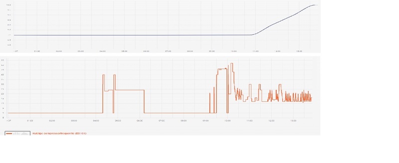

  • MarcKeulers
  • Registratie: Februari 2024
  • Laatst online: 22-11 22:01
Knowbody schreef op vrijdag 14 juni 2024 @ 17:45:
Dat is een rechte lijn met 0, lijkt alsof de compressor niet gedraaid heeft gisteren.

G-addict schreef op vrijdag 14 juni 2024 @ 17:46:
Wellicht duikt je aanvoertemperatuur wel onder de ingestelde minimale waarde. Ik heb de manual er even niet bij, maar uit mijn hoofd is dat af fabriek 18⁰C. En aangezien je gastemperaturen daar ook ongeveer liggen als de verwarming inschakelt....
Ik denk dat je daar een punt hebt. Als de buitenunit uit gezet wordt vanwege onderhoud in de meterkast, niet per se iets met de warmtepomp, zie ik de waarschuwing dat de buitenunit iets later klaar is dan de binnen unit … iets met opwarmen.
  • G-addict
  • Registratie: November 2021
  • Laatst online: 16-11 09:31
MarcKeulers schreef op zaterdag 15 juni 2024 @ 11:01:
Toch niet, want dan zou de compressor inschakelen. Als ik in je grafiekje kijk is het opgenomen vermogen ook erg laag. Wellicht dat de carterverwarming even inschakelt. Geen idee hoe dat ingeregeld is, mijn 6kWh unit heeft dat überhaupt niet.
  • MarcKeulers
G-addict schreef op zaterdag 15 juni 2024 @ 11:22:
Top, dit vindt ik over Carter verwarming << Dat is de carterverwarming. Het carter van de compressor moet continu verwarmd worden om te vermijden dat koelmiddel in de olie van de compressor condenseert. Als dat zou gebeuren en de compressor start op, dan zal de compressor beschadigd worden ten gevolge van het niet samendrukbaar zijn van de gecondenseerde koelvloeistof en het plotseling schuimen van de olie ten gevolge van het verdampende koelmiddel. De verwarming van het carter kan met een aparte weerstand gebeuren of met de wikkelingen van de compressor zelf.>>
Dank voor deze info ! Ik snap de opgenomen energie nu … het heeft nut :)

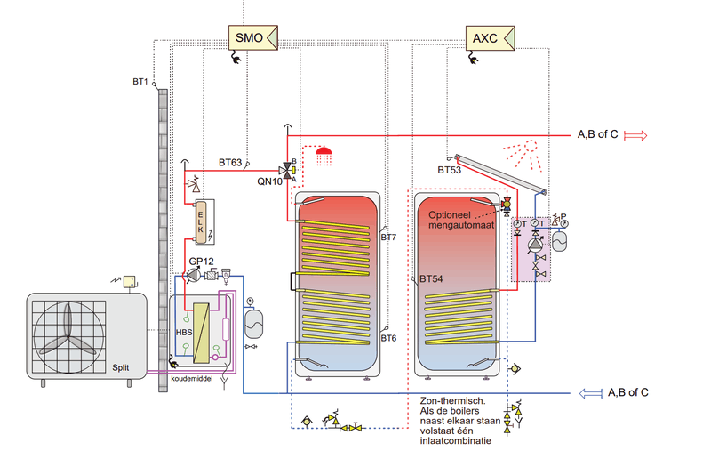

  • Gerbenvl
  • Laatst online: 15-11 07:46
Nut BT53 en BT54 bij bestaande zonneboiler?
Heb nu nog SWW via de gasketel. Mijn Nibe trok het zeer makkelijk deze winter, dus wil richting all-electric. Dus plan is 3 weg klep, boiler vat en elektrisch element erbij. Maar nu heb ik een bestaande Nefit SolarLine zonneboiler.
In de Nibe principe schema's kom ik dan deze setup tegen:
Afbeeldingslocatie: https://tweakers.net/i/igXARpcOZswJM1GesmwPX_GI44E=/800x/filters:strip_exif()/f/image/YV0xbt6QQ2MWdhjx3pcBh0R4.png?f=fotoalbum_large
Weet iemand wat dan het nut is van de BT53 en BT54? Mijn bestaande zonneboiler heeft natuurlijk zijn eigen aansturing en op die plekken al zijn eigen sensoren zitten.
Doet de Nibe SMO (S) 40 iets in de regeling met die BT53 en BT54 temperaturen?
WP: Nibe AMS 20-6 / SMO40 / UKV100 serie. Afgifte: ZLTV radiatoren (Climarad Vita / Jaga Vertiga Hybrids)

Gerbenvl schreef op zondag 23 juni 2024 @ 16:57:
Gerben, bt35 en bt45 zullen met de AXC hetzelfde doen als jouw nefit solarline met zijn sensoren, maar dan in samenspraak met de SMO(S)40. Dat kan voordelig zijn maar is een extra investering … ik heb zelf geen zonneboiler, wellicht heeft iemand hier wel een combinatie smo(S)40 en zonneboiler. Succes, Marc

MarcKeulers schreef op zondag 23 juni 2024 @ 20:46:
Ja ik zat al in de AXC 30 / 40 / 50 installateurs handleiding te kijken. Maar wordt er niet veel wijzer van. Daar geen woord over zonneboilers en of BT53 / BT54. Ding kost al snel 400 - 500 euro, dus was benieuwd wat het dan echt doet. SMO40 weet niet hoe groot mijn zonneboiler is? Is hoeverre kan hij dan besluiten bijvoorbeeld het warmtepomp boiler vat niet of beperkt op te warmen? Of mengen de twee boiler vaten altijd al gewoon?
Als het weinig doet en het meer bedoeld is als je nog geen losse zonneboiler aansturing hebt. Dan kan ik net zo goed de zonneboiler warm water simpelweg aansluiten op de koud water van het boiler vat van de warmtepomp zonder de AXC?
Gerben, ik denk dat je dan een Solar 42 nodig heb die vervangt je nefit besturing, als je die als accessoires aansluit en activeert in de SMO40 kun je zien wat ie precies doet, deze is nog duurder helaas. Bt53 meet de temperatuur van je dak unit en bt54 die van je voorraad tank bij een bepaald verschil wordt er een pomp aangezet die het water of glycol mengsel door je dak unit stuurt om op te warmen en die warmte af te geven in de tank. Die tank laat dan verwarmd water in het ssw voorraad vat komen, bespaard je weer een warmtepomp run … let op plaats bij beiden tanks een overdruk ventiel, warm water zet uit, ook de mengkraan is aan raden en wellicht af te stellen op 70 graden afhankelijk van je ssw buffer vat. Hoop dat het helpt …
