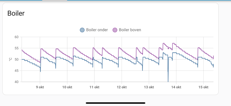

Afgelopen weekend weer aan het finetunen geweest.
WP start nu bij 14 graden gemiddeld over 24u, dit was 15 graden. Gaat tot nu toe prima.
Start bij 200 graadminuten, dit was 120. Tot nu toe zie ik nog geen langere runs.
Ik had SPA aangezet, met effect 5 op kamertemperatuur (merk geen verschil) en effect 2 op SWW. Dit had als gevolg dat we 's avonds geen warm douchewater hadden, dus die heb ik weer uitgezet voor nu. Doe ik hier iets fout?
Heb niet teveel nagedacht over de waardes, voor beide was dit de instelling toen ik het vinkje aanzetten. SPA begrijp ik zelf nog niet helemaal. Ik heb zelf geen variabel tarief, maar hij rekent met een waarde die in gebied 'NL'. Maar verschilt dit niet per energieleverancier?
Verder merk ik sinds het kouder worden dat de temperatuur van het SWW enorm terugloopt over de dag. Ik heb in mijn vakantie gemonitord dat we, bij geen SWW verbruik) slechts eens in de 4 dagen een SWW-run hebben door afkoeling. Nu is het wel wat kouder, maar nu heb ik twee maal daags een SWW0run nodig. Het lijkt wel alsof de temperatuur van het SWW verdwijnt in de vloerverwarming als er regelmatige runs zijn. Is dit bij anderen ook zo?
Vrijstaand 1914 | Extra vloer en muurisolatie | Triple glas | WTW: in aanmaak | WP: Nibe F2120-16 + VVM310 met SMO40 + RMU40 | CV wonen: vloerverwarming, slapen: Jaga Strada DHB Hybrid | Solar: Fronius west 7.0kVA | Accu 2x HomeWizard PiB

Wij merken ook dat om de dag een SWW run niet altijd meer lukt. Ik denk omdat je nu warmer doucht dan in de zomer en het koud water waarmee er wordt gemengd kouder is dan in de zomer. Dus meer warm water gebruik..

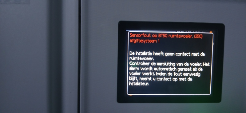

  • Henkje.doc
  • Laatst online: 18-11 19:59
Inmiddels anderhalve week verder en nog niet het ideale punt gevonden. Vandaag was het niet echt warm te noemen in huis.
Heel toevallig kwam er een imstallateur langs. Settings nagelopen en een software update.
Resultaat is een vinkje dat er een error is bij de sensor:
Afbeeldingslocatie: https://tweakers.net/i/FvzkhqumNb6iZhxDUIhY0S_xBYc=/800x/filters:strip_icc():strip_exif()/f/image/iTjDu2YC4XmDyW7s2rzOme6o.jpg?f=fotoalbum_large
Deze was er eerst nog niet. Morgen weer een nieuw bezoekje verwacht ik.
Heb ook nog even naar de stop verwarming setting gekeken en die staat zo:
Afbeeldingslocatie: https://tweakers.net/i/GVTrDUDolyeZ7vU4Pn5_Z-4Q0eU=/800x/filters:strip_icc():strip_exif()/f/image/iottySH4K5IUCFWjeDkLM6e6.jpg?f=fotoalbum_large
(Sorry voor de flits)
[ Voor 26% gewijzigd door Henkje.doc op 14-10-2024 16:59 ]

  • G-addict
  • Registratie: November 2021
  • Laatst online: 16-11 09:31
Henkje.doc schreef op maandag 14 oktober 2024 @ 16:57:
In principe doet de regeling ook niets met de binnentemperatuur. Hooguit de stooklijn wat beïnvloeden als factor verwarming niet op 0.0 staat.

  • Knowbody
  • Laatst online: 18-09 22:04
Knowbody
Stop Verwarming staat echt op een Scandinavische instelling. Zet dit gerust lager. Begin maar bij 15. Hopelijk eindig je nog lager.
BT50 is wellicht geactiveerd terwijl je die misschien niet eens hebt (als je een wel RMU hebt bijvoorbeeld).

RISL schreef op maandag 14 oktober 2024 @ 10:03:
Wellicht is je 3 wegklep niet helemaal goed?
In de combi units zit de 3 wegklep ook direct boven het SWW vat. Ik heb hier volgens mij weleens gezien dat bij veel ontdooicycli de -trage- 3 weg klep regelmatig omloopt en dat er dan wel wat SWW water de vloerverwarming in gaat.

G-addict schreef op maandag 14 oktober 2024 @ 17:30:
Defrost vanuit het SWW circuit zouden het kunnen zijn.

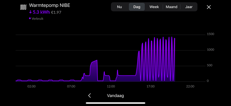

Hi all,
Hier ook de NIBE WP (S735-4) maar eens op verwarmen gezet. Echter zie ik flinke pieken en dalen (aangezet om 12.30u)
Even wat stats:
- Betreft tussenwoning 2014 met ~60m2 vloerverwarming op een open verdeler (8 groepen, ik zie 1 liter flow per groep)
- In de pieken staat de compressor op 100% (95hz) en bouwt daarna weer af naar 0%
-Supply temp 24,6 BT2
-Return temp 22,0 BT3
-Flow sensor 7,3 l/m BF1
-Kamer temperatuur staat op 20,0
-Max aanvoer staat op 35,0
-Curve 8
-Offset -1
Staat mijn circulatiepomp te laag, of moet ik de compressor max hz verlagen om die pieken wat uit te vlakken?
Afbeeldingslocatie: https://tweakers.net/i/evgzsFcDrltp5AJArIzwA9UvenE=/800x/filters:strip_exif()/f/image/pWS9z2l5yhwIOLxivUlkmXu9.png?f=fotoalbum_large

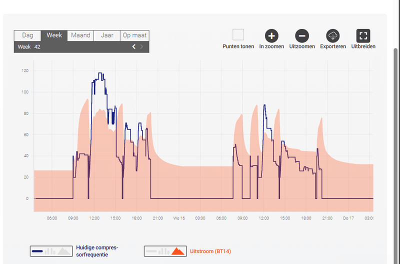

tinusa4 schreef op maandag 14 oktober 2024 @ 20:17:
Hi all,
Even wat stats:
-Curve 8
-Offset -1
Curve 8 lijkt mij veel te hoog voor een vrij jonge tussenwoning.
Ik zou de stooklijn proberen te verlagen naar 4/5 of zo.
Ik ken deze wp niet maar kun je ook meet zien zoals berekende aanvoertemp, graadminuten etc?

dvdhaar schreef op maandag 14 oktober 2024 @ 20:58:
Thanks aangepast naar 5. Ben benieuwd naar het resultaat.
Berekende aanvoertemp: 31,4
Graadminuten: -759
Hi all,
Even wat stats:
Snelheid CV pomp (GP30) staat op 30%. Is dat ook niet wat aan de lage kant? Dan kan ik die pieken wel begrijpen omdat de warmte vrij traag weg kan en de WP weer naar 0 afschakelt.

tinusa4 schreef op maandag 14 oktober 2024 @ 21:49:
Welke afgifte vorm heb je en is er ingesteld? Enkel vloerverwarming of ook radiatoren? Ik zou instellen/controleren of het op vloerverwarming staat. Dan zou de pompsnelheid ook hoger moet worden. Je kan ook controleren of de pompsnelheid op auto staat of handmatig.
Ik zou eerlijk gezegd alle settings nalopen of je installateur inschakelen.

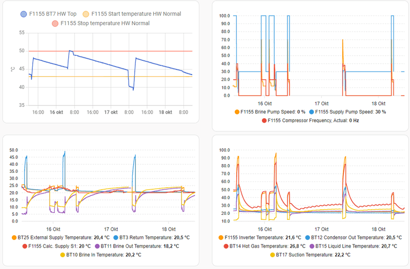

dvdhaar schreef op maandag 14 oktober 2024 @ 15:14:
Nee, ik bedoel dat de SWW-temperatuur zakt terwijl we er geen gebruik van maken. Ik reis best veel voor werk en mijn vrouw en kids slapen dan wel eens een nachtje bij opa&oma, dus kan dat op zulke dagen goed terug zien.
Gisteren om 13u SWW-run gedraaid, temperatuur boven en onder in het vat is 50 graden.
Er is niemand thuis. Vanmorgen om 6 uur was het vat bovenin 43 graden, onderin 36 graden.
Knowbody schreef op maandag 14 oktober 2024 @ 17:45:
Oke. Ik begrijp nog niet helemaal goed hoe ik defrosts kan herkennen vanuit de grafieken? Ik heb alleen de gratis myuplink-app.
Valt er iets aan te doen? Ik snap dat de energie niet geheel verloren gaat, maar echt handig is het ook niet.
  • wickydude
  • Laatst online: 22:36
Waar staat het vat? Warme of koude ruimte? Leidingen goed geisoleerd bij het vat?
Bij mij kunnen er ook best meerdere runs per dag zijn.
300l vat in de garage die ongeveer 14 a 15 graden is deze week. En meeste dagen een douche.

RISL schreef op dinsdag 15 oktober 2024 @ 08:15:
Als de retourtemperatuur van de vloer onder de 21 graden komt kan het zijn dat SWW warmte gebruikt wordt voor ontdooien. (Dat was een update in de SMO S40 als ik het goed heb)
Ik stop ermee.

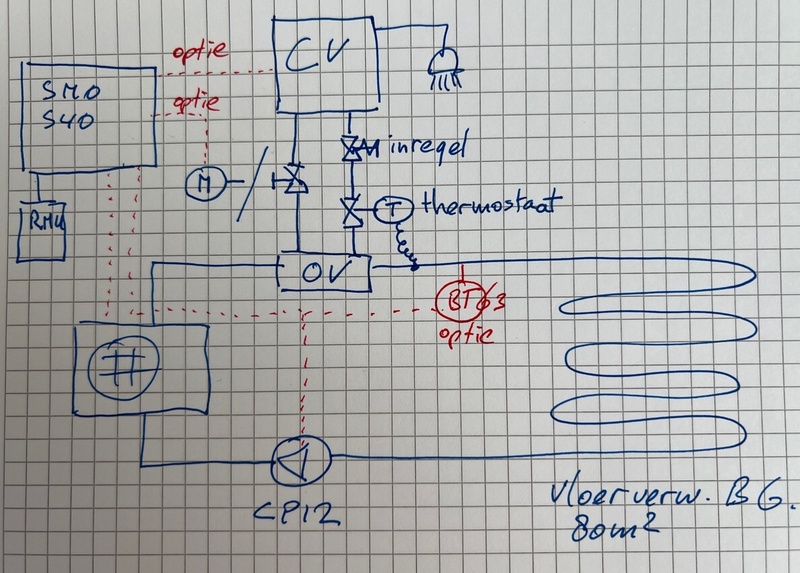

  • bioscrasher
  • Laatst online: 15-01 21:53
bioscrasher
Wie leert, die groeit
Hallo mede Nibenisten,
hier snort onze F2120-16 weer als een poesje.
Genoeg redenen om een goede vriend te gaan helpen in zijn keuzes.
De meeste installateurs roepen Hybride maar ik vind een knip in zijn huis tussen de radiatoren en de 80m2 VV op BG een betere optie.
Als backup, net zoals bij mij thuis, een open verdeler die direct parallel op de bestaande hoofdleiding van de CV ketel wordt aangesloten (er liggen twee 26x3 meeraags leidingen waar voorheen de VV mee werd gevoed via een VV verdeler).
Handmatig opendraaien als de CV in storing gaat.
Simpel thermostaatje dat de temperatuur richting vloerverwarming regelt: te warm-minder flow, te koud-meer flow.
Volgens mij kan het niet simpeler.
Jullie mening?

wickydude schreef op dinsdag 15 oktober 2024 @ 08:45:
In de schuur die ik zo op 12 tot 15 graden houdt. Het SWW vat zit intern in mijn binnen-unit, deze is af fabriek geïsoleerd.
Ik zie meerdere runs bij jou inderdaad, maar ik had mijn SWW-run beperkt tot 1x overdag, zodat deze zoveel mogelijk gebruik maakt van de zonnepanelen. Bijkomend voordeel is dat de zon op dat moment ook het huis verwarmt en dat er gegarandeerd warm water is voor de avond (tenminste, dat was zo sinds ik dit voorjaar dit zo had ingesteld. Ik dacht hiermee slim te zijn, maar nu schakelt steeds mijn doorstroomboiler in om het water op temperatuur aan te leveren. Ik kan beter mijn SWW temperatuur iets omhoog gooien met de betere COP van de warmtepomp dan het zo laten staan, denk ik.

Mijn S1155 heeft voor de warmwater vraag de opties: klein, middel, groot en smart control.
Heeft iemand ervaring met die smart control, is die zuiniger in energieverbruik?

Als je smartcontrol selecteert dan kijkt de regeling naar je sww verbruik van de afgelopen 7 dagen en past daar zijn opwarm momenten op aan. Opzich kan het goed werken als je een heel regelmatig leven hebt, maar bij ons kwam het er op neer dat we toch vrij regelmatig (te) koud water moesten tappen als we eens onverwachts douchten.

theo66 schreef op dinsdag 15 oktober 2024 @ 22:10:
Smart gebruik ik. Werkt voor mij prima. Hij denkt dan iets meer na. Je kunt het proberen.
Maar gewoon geprogrammeerd warmwater maken vanaf 14.00u en op zaterdag de legionella run vanaf 16.00u is ook erg werkbaar (dan dien je tijdsblokken te gebruiken waarbij he buiten de middag om de SWW blokkeert of op small zet)
Mijn systeem draait nu volledig op de volle mep SPA en evt kijkt hij ook naar modbus waarden van sunpower en doet verwarming volledig op WAR en zoekt het zelf maar uit. Dat betekent dat hij momenteel in de nacht een lange run maakt een overdag niets doet behalve ergens als hij er zijn in heeft de SWW.
Ik stop ermee.

Dank voor de reacties. Ik heb smart control aangezet en de koppeling over modbus met de omvormer van de zonnepanelen heb ik ook actief (alleen warm water, factor 5). Ik heb nu nog een energie contract met salderen en zonder terugleverkosten. Zodra dat afloopt ga ik waarschijnlijk voor een dynamisch contract en SPA actief zetten.
De legionella run draait op zaterdag vanaf 10:30u, dat is dan veelal ook op zonnestroom

theo66 schreef op woensdag 16 oktober 2024 @ 20:27:
Dat warme water via de zonnepanelen modbus koppeling heb ik juist uitgezet. Gedurende de zomer was er elke dag overschot en ik vond het niet nodig dat hij extra warmer water gaat maken, de verliezen namen dan ook toe. Mogelijk met een dynamisch contract dat ik het dan weer aanzet.

bioscrasher schreef op dinsdag 15 oktober 2024 @ 11:18:
Jullie mening?

bioscrasher schreef op donderdag 17 oktober 2024 @ 08:55:
Hallo luitjes,
Ik besef dat de vraag die ik stel van de nogal basale aard is maar zonder deze bevestiging zal ik onze vriend overlaten aan een hybride systeem van vaillant. Ook niet verkeerd maar ik hoopte in de Nibe liefhebbers hoek te zijn terechtgekomen...
Ik heb ook zo'n situatie, maar dan met minder vvw. Gewoon een monoblock aan hangen (ik heb een s2125-8), dat draait prima. In mijn geval draait het volledig WAR en heb ik de radiatoren boven wel iets open staan, maar eigenlijk is dat voor de systeeminhoud niet eens nodig.
Hallo luitjes,
Hybride is niet nodig. Wil je gas houden voor douchen en koken zou ik de radiatoren op de gasketel zetten en die volledig terug tunen op de laagste standen van vermogen en pompsnelheid.
De vloerverwarming dan rechtstreeks op een kleine monoblock warmtepomp.
Alleen als men geen ruimte heeft voor een SWW vat of een luxe fornuis bezit kan men nog even het gas behouden. Anders zou ik het gas er echt uit knikkeren ;).

Knowbody schreef op donderdag 17 oktober 2024 @ 07:11:
Precies dat zag ik ook, maar ik realiseerde mij dat gisteren pas toen ik het grafiekje ging vergelijken met de ingestelde temperatuur limieten in het installateur menu.
Ik laat het voor nu mooi aanstaan maar zie inderdaad vrij veel verlies ook omdat de WP en boiler in de garage staan.

Aziraphale schreef op donderdag 17 oktober 2024 @ 09:11:
@Aziraphale dank voor je reactie. Het warmte inhoud deel vertrouw ik wel. Ik wilde alleen ff checken of de open verdeler i.c.m. inregelventtiel, thermostaat en handbediende/motorbediende kraan zal werken. De nibe kan als er niet voldaan wordt aan de uitgaande temperatuur met een temperatuursensor (BT63) ook nog een motorbediende klep openen of een extern contact waarmee de cv gaat draaien en de klep open gaat.

  • bioscrasher
bioscrasher
Knowbody schreef op donderdag 17 oktober 2024 @ 10:24:
Hoi @Knowbody Totdat de E prijs weer omhoog schiet om e.o.a. bizarre politieke reden of je een storing hebt.
De knip tussen VV en CV radiatoren op 1e en 2e is er al de open verdeler is een backup.
Er wordt nog gedouched op gas en voor een groot sani water vat is geen plek.

Ik zit in het verkeerde topic (Heb een F1155-12 w/w), maar ik hoop dat hier wat andere mensen meelezen dan in het NibeGW topic.
Ik krijg bij de warmwater legionella run alarm 443 (hoge inverter temperatuur). Nou loopt de inverter temperatuur min of meer gelijik op met BT14 hot gas temperature.
Wat zijn normale waardes voor die hot gas temperature? (temperatuur na compressor)
Bij verwarmen op min load (20Hz) is BT14 bij mij zo'n 50 graden. Mijn gevoel zegt me dat dat aan de hoge kant is.
Bij maken van warmwater (50 graden), loopt BT14 op naar ruim 80.
Bij legionella run gaat BT14 naar 95+ en de inverter temperatuur naar ruim boven de 105.
Ik ben op zoek naar referentiewaardes.

V_ger schreef op vrijdag 18 oktober 2024 @ 10:15:
Afbeeldingslocatie: https://tweakers.net/i/xqONuKNPa7m5ukqUeU_K2vpVTwg=/800x/filters:strip_exif()/f/image/J3PLzLZZUwxZd4L6UWf6D2Lo.png?f=fotoalbum_large
ik heb even een momentje voor je opgezocht. Ik weet niet of je er wat aan hebt
Voor BT14 heb ik ook even in de geschiedenis gekeken.
85 graden is niet vreemd en kan al voorkomen bij compressor frequenties van rond de 50% (en dan wordt er meestal al flink vermogen geleverd)
Ik stop ermee.
  • V_ger
  • Laatst online: 20:32
Bedankt zover voor de terugkoppeling @jurgen purgen @Knowbody
Ik heb wat meer info bij elkaar geraapt van de afgelopen 72 uur.
Bij normaal verwarmen (nu even niet ivm buitentemperatuur) zie ik hoog in de 40 voor BT14. Blijkbaar is dat normaal, alhoewel ik dat al wel hoog vind voor minimum last.
Bij maken WW 80 is dus ook niet heel vreemd. Dan is het misschien toch de inverter zelf.

  • Knowbody
Knowbody
V_ger schreef op vrijdag 18 oktober 2024 @ 11:56:
Er moet uiteraard wel een veel hogere temperatuur door dat kleine leidingwerk naar het CV water hè.
Ik stop ermee.
  • V_ger
Knowbody schreef op vrijdag 18 oktober 2024 @ 12:25:
Dat snap ik, maar ik had wel een wat kleinere dT dan 45K verwacht tussen boiler doel temperatuur en compressor uitlaat temperatuur.

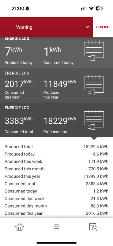

  • dvdhaar
  • Registratie: Maart 2018
  • Laatst online: 16-11 21:09
Wel fijn deze energie inzichten nu in de app!
Afbeeldingslocatie: https://tweakers.net/i/2AHFGQCsZlmxi8eJL9zdvkvTuGg=/x800/filters:strip_exif()/f/image/gLIBYHdjrabMvdXbVU5yoZPP.png?f=fotoalbum_large
  • Aziraphale
  • Laatst online: 23:50
@dvdhaar Waar vind je dit in de app?

Ik kreeg de update vanavond en direct doorgevoerd.
Uiteraard moest ik daarna de pompinstelling voor koeling weer corrigeren, die springt na elke shutdown naar intermittent. Zucht.
De energielog in de app vind ik erg fijn. De berekende waarden zijn indicatief (mijn homewizard meet zuiverder) en prima om met andere perioden te vergelijken.
Ik stop ermee.
  • dvdhaar
SMO updaten en daarna in de app kun je een nieuwe tegel voor energie maken!
