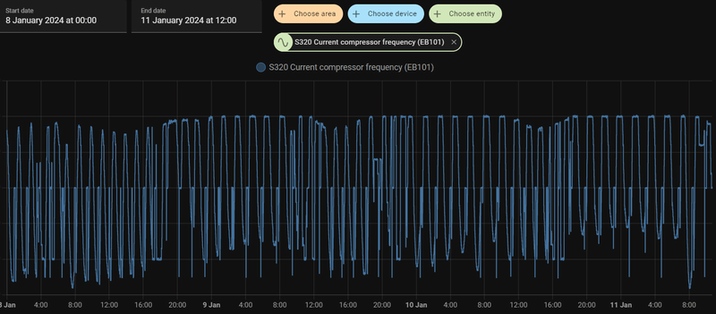

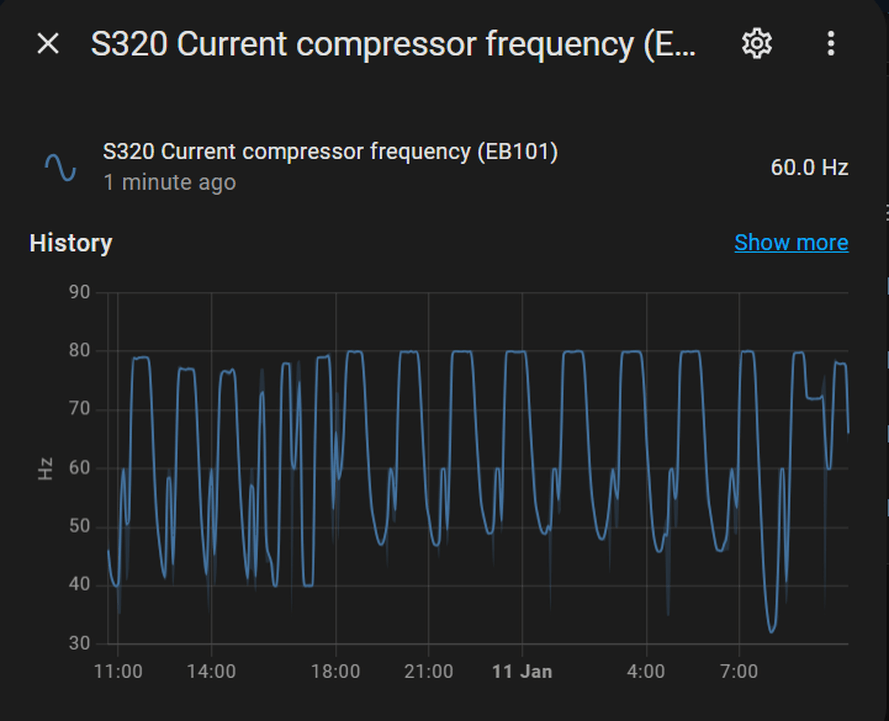

Afbeeldingslocatie: https://tweakers.net/i/AuVaiKOfsqM42tyb4Dtd7oKQByk=/x800/filters:strip_exif()/f/image/2xehRs5AzzfEK9HtmJdILfQN.png?f=fotoalbum_large

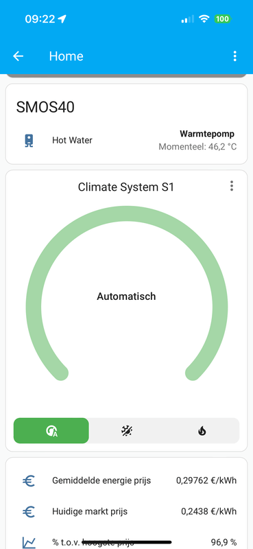

Ik heb de SMO s40 gekoppeld aan HA, maar ik zou graag meer info kunnen monitoren in HA. De +489 entiteiten die verborgen zijn die kan ik niet activeren of zo iets.
Ik ben een beginner als het om HA gaat.
Wie kan me helpen?

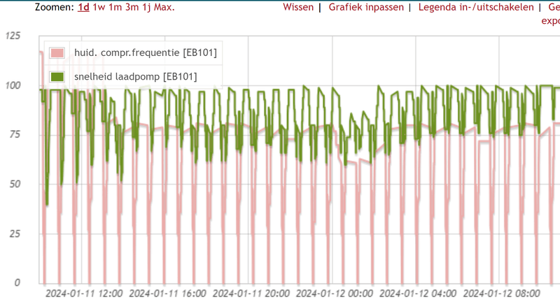

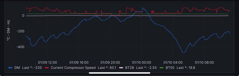

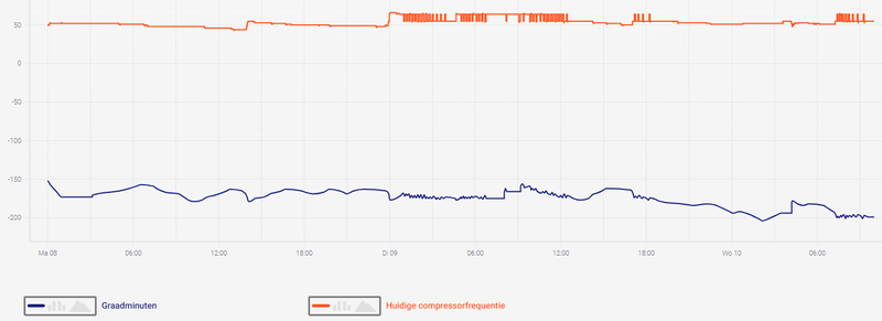

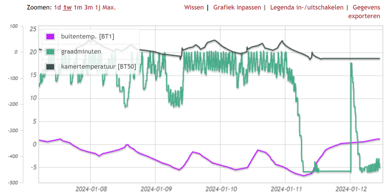

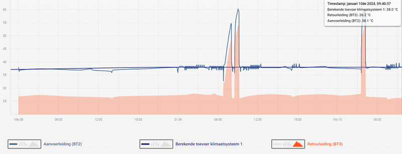

johanzon85 schreef op dinsdag 9 januari 2024 @ 22:03:
Hi,
Hier een grafiek van de afgelopen nacht waarbij de compressor zeer regelmatig op zijn maximale frequentie heeft gedraaid. Groen is de berekende aanvoertemperatuur, blauw de daadwerkelijke aanvoertemperatuur. Zoals je ziet ligt die werkelijke aanvoertemperatuur gemiddeld maar zo'n 0.1 graad boven de berekende aanvoertemperatuur. Hierdoor krijgt hij de graadminuten niet weg en gaat hij maximaal werken.
Dank voor je waarden BTW. Ik zal hier morgen eens verder induiken.
Ik had inderdaad ook gevonden dat het verlagen van de stooklijn het gedrag beter maakt. Echter, eigenlijk wil ik dat niet: ik wil immers zien dat de warmtepomp ook kan werken op hogere temperaturen. Wellicht wordt het nog eens een keer echt koud en dan moet het ook werken. Verdere optimalisatie vind ik iets voor later.
Kan ik btw ergens het debiet uitlezen? Ik heb het nog niet gevonden, alleen de pompsnelheid percentage. Ik heb wel een pompcurve maar zonder dat ik de drukval weet, weet ik eigenlijk nog niets.
Ik heb typisch trouwens een delta T van 4 graden over mijn verwarmingscircuit. Is dit een goede richting?
dT van 4 is prima.
Afhankelijk van hoeveel power je unit nog over heeft kun je wel of niet makkelijk naar een hogere Ta. Loopt die al op z'n tenen dan kan de Ta pas hoger worden als de Tr ook hoger kan worden. Krijgt hij de Tr niet verder omhoog ondanks gevraagde hogere Ta (defrosts limiteren ook daarin) dan zal hij al aan z'n grens zitten.
Let wel. Als de bijverwarming geblokkeerd is en hij komt op dat punt dan blijven de graadminuten hangen (bijv op -459) en hij gaat dat compenseren door de berekende Ta steeds wat hoger te maken. Dat schiet dan mogelijk ook niet op maar ja, het blokkeren van een hulpsysteem is dan ook iets dat je zelf hebt overwogen.
Ik stop ermee.

Knowbody schreef op woensdag 10 januari 2024 @ 01:37:
dT van 4 is prima.
Ok dat is interessant. Dus bij het daadwerkelijk bepalen van de aanvoertemperatuur neemt hij ook mee hoe hoog de retour temperatuur ligt? In dat geval zal een oplossing kunnen zijn om de ventielen in mijn manifold blok verder op te zetten, deze staan op aanraden van de installateur half dicht.
Overigens heeft hij vannacht wel iets rustiger gedraaid:
Afbeeldingslocatie: https://tweakers.net/i/fXRyx47G6dgqb25s3ITbGXLy2wg=/full-fit-in/4000x4000/filters:no_upscale():fill(white):strip_exif()/f/image/xbv5VD7KH6bu7AH3esJY1zTO.png?f=user_large
Afbeeldingslocatie: https://tweakers.net/i/IaHh4HkNP4PugazUK8eXdtM7-d4=/full-fit-in/4000x4000/filters:no_upscale():fill(white):strip_exif()/f/image/2nqYw0UHZTMGDKY6hXbqWQXj.png?f=user_large
Compressor heeft toch nog een aantal keer op vol vermogen gedraaid, wat ik nog niet zou verwachten. Of verwacht ik teveel van mijn unit met deze kou?
Wederom dank!

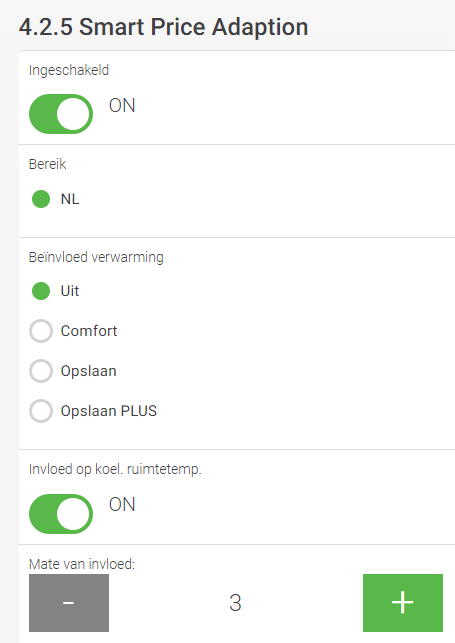

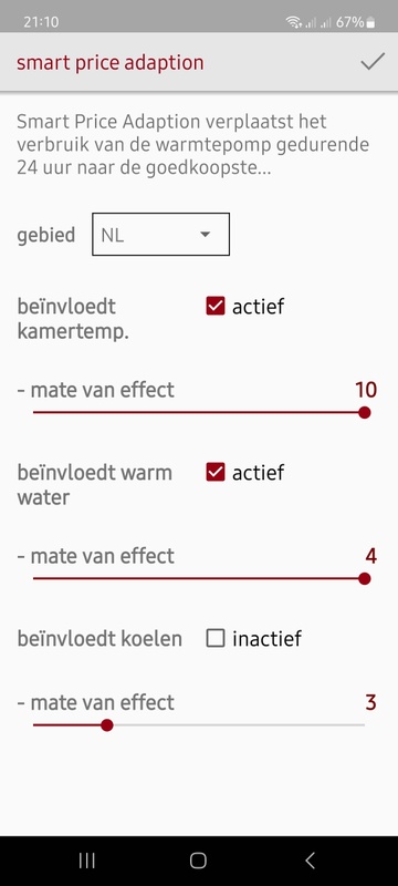

Klopt het dat de SPA veranderd is? Ik heb nu in MyUplink het volgende:
Afbeeldingslocatie: https://tweakers.net/i/zVlg6oQntaBB0ZIrj2E0SYUz3EQ=/full-fit-in/4000x4000/filters:no_upscale():fill(white):strip_exif()/f/image/774sO0ezaWRSFLi2ZVvEBWBK.png?f=user_large
En blijkbaar hebben ze het dan ook gewoon zelf uitgezet... Het ging aardig goed SPA op 8. Nu moet ik dus gaan kiezen voor mijn verwarming tussen die 4 instellingen maar ik heb geen warm water dus de onderste 2 heb ik volgens mij niks aan.
Dit is de uitleg erbij:
Hier stelt u het gedeelte van uw installatie in (bijvoorbeeld kamertemperatuur, warmwatertemperatuur, zwembadtemperatuur) dat mag worden geoptimaliseerd aan de hand van de elektriciteitsprijs. De mate van invloed is een factor die de mate balanceert waarin de elektriciteitsprijs effect heeft op het comfort. Als u aanzienlijke schommelingen ervaart in het comfort, verlaagt u de mate van invloed. Als Smart Control gekozen is als warmwater vraag modus kunt u hier ook instellen hoeveel de elektriciteitsprijs de regeling van de warmwaterproductie beïnvloedt. De prijs kan het warmwatercomfort het minst beïnvloeden in de modus Comfort en het meest beïnvloeden in de modus Besparen PLUS. Als u variatie ervaart in het warm water comfort schakel dan over naar een instelling met minder beïnvloeding door de prijs. Voor geen effect van de prijs zet de instelling op UIT. Hier kunt u ook de invloed van de gewoonten van de gebruiker (Smart Control) op de toegang tot warmtapwater deactiveren, een factor die anders automatisch wordt geactiveerd samen met de regeling van de elektriciteitsprijs.

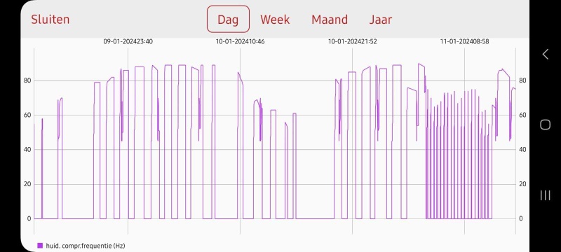

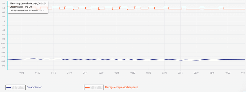

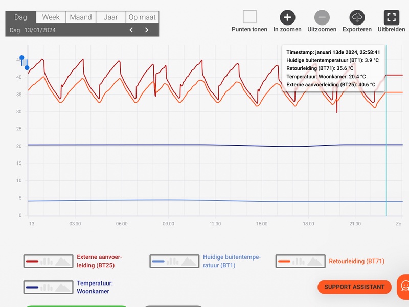

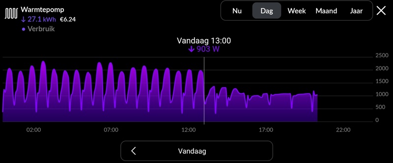

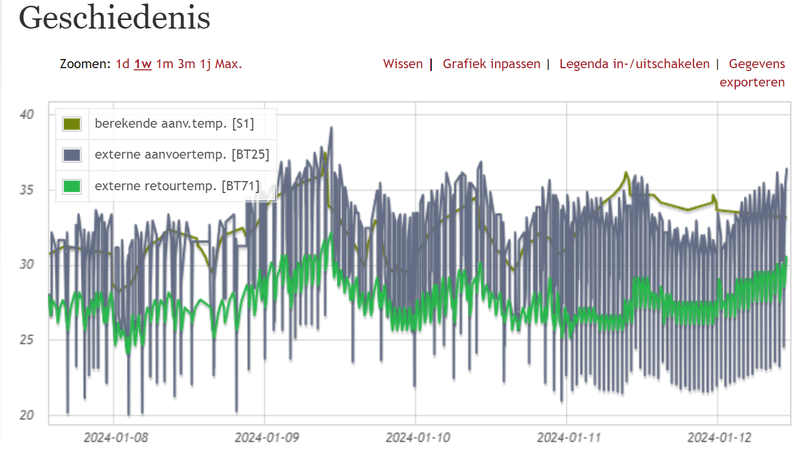

thommich schreef op maandag 8 januari 2024 @ 23:51:
Wat is een goede verhouding tussen aanvoer en retourtemperatuur?
Ik heb het gevoel dat onze warmtepomp het momenteel heel gemakkelijk bijhoudt. Compressor draait al een 3tal dagen continu rond de 50hz. (Nibe s1155-6).
Echter vind ik het nu niet meer aangenaam warm binnen. Alle kringen (op glv) staan open maar sommige ruimtes komen maar net aan 20°.
Stooklijn staat op 5-0. Echter vraag ik me af of het correct is dat de aanvoertemp op 36,7° staat en de retour op 24°.
Moet hij dan niet sneller pompen want de cv pomp draait nu maar op 30% ? Of moet ik toch gewoon de stooklijn verhogen naar 6-1 bvb?
Ik quote mezelf maar even, heeft iemand een idee of dit normaal is?
Ondertussen is door het koude weer de aanvoertemperatuur naar 39° gestegen, maar de retourtemperatuur zit op 26°. De CV pomp draait nu op 36%, maar ik zou denken dat die sneller moet pompen toch om de retourtemperatuur omhoog te krijgen?
Onze woning is vrij goed geïsoleerd (10cm PU in de vloer, 12cm PIR in de muren en 24cm dakisolatie), maar ik weet wel dat we een paar koudebruggen hebben... (renovatieprojec)t

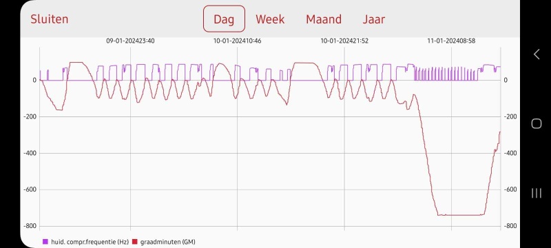

Afbeeldingslocatie: https://tweakers.net/i/wC_-VM_5eC1Y5egjDYkb7oKfQjg=/800x/filters:strip_exif()/f/image/EzO8ejby4YQUg3f7py418at1.png?f=fotoalbum_large
De enige grote aanpassingen die ik recent deed zijn:
-de start van de compressor ingesteld zodat dit pas bij -200graadminuten is om een rustiger verloop te krijgen en veel minder start/stops...
-de stooklijn heb afgelopen maandag verhoogd van 5-0 naar 6-1
Daarnaast merk ik dat de warmtepomp af en toe sterk pendelt met de frequentie van de compressor. Weet iemand hoe dat komt of welke zaken invloed kunnen hebben? Gelukkig gaat hij niet telkens naar 0 maar dit lijkt me toch ook niet goed voor de levensduur van de pomp?
Afbeeldingslocatie: https://tweakers.net/i/uulQEmAyaP9HSedudxdKG-nFACc=/800x/filters:strip_exif()/f/image/ewkB8fUEWdJpK3yLAN6kNWh1.png?f=fotoalbum_large
Afbeeldingslocatie: https://tweakers.net/i/KQXGn1qBHjqszxKC3lGbnKxZht0=/800x/filters:strip_exif()/f/image/uvyRp5TYtzasSJTXnMHJIV2P.png?f=fotoalbum_large
Heeft iemand tips of post ik in het verkeerde topic?
[ Voor 3% gewijzigd door thommich op 10-01-2024 10:04 ]

@thommich
Ik denk niet dat je het pendelen kunt noemen. Het sinusvormige verloop is logisch als hij naar de hogere frequenties moet.
Hij zal na een start nooit in een klap naar 80 Hz gaan. Dat wordt opgebouwd.

Dat ziet er ingewikkeld uit. In mijn SMO 40 is het een stuk simpeler (en ben nu weer iets blijer dat ik die gekozen heb).
Afbeeldingslocatie: https://tweakers.net/i/Kk8nTabRdZNogLkZWjJ_an-tCiA=/x800/filters:strip_icc():strip_exif()/f/image/LwCWOoED5whQTk76NB8mpRlu.jpg?f=fotoalbum_large
Nibe F2120-16 - SMO40

  • Aziraphale
  • Laatst online: 13:38
@Knowbody Ik draai nu een paar dagen op GM -100 en ik zie dat frequentie grafiek duidelijk anders geworden is. Onderstaand plaatje is de afgelopen 24 uur en daaronder vanaf de dag voordat ik de GM aangepast heb. Wat is jouw idee hierover? Ziet dit er zo goed uit of zou ik beter nog ergens wat gaan tunen?
Afbeeldingslocatie: https://tweakers.net/i/3XUTLBTzuvR0pFtoVan8L5wzjpQ=/full-fit-in/4000x4000/filters:no_upscale():fill(white):strip_exif()/f/image/Or8EiDLyyxIF78Z6bpjVUI2N.png?f=user_large
Afbeeldingslocatie: https://tweakers.net/i/D2w_1mx3nkjs8f_KrCzxd_iv6us=/800x/filters:strip_exif()/f/image/SLhgBGgtf7s2kqo1xyyXwg1L.png?f=fotoalbum_large

Uiteraard mijn aanname dat deze GM instelling invloed heeft, al zien we @Knowbody hier ook mee spelen op een andere manier.
Kan best zijn dat de stroombegrenzing en compresssorcurve bij mij al het rustigere gedrag veroorzaakt, maar dan nog is het placebo effect prima :+

Interessant gedrag van de F2120-16 vanochtend. Zie het rechter deel waarin de WP heel veel starts doet. Iemand ervaring hiermee? Is dit een serie mislukte defrosts misschien?
Afbeeldingslocatie: https://tweakers.net/i/IjX2M9TmHgE1u_fUVvOuCWr41A8=/800x/filters:strip_icc():strip_exif()/f/image/1vDDHEF0OBeU2gieUytktyiP.jpg?f=fotoalbum_large
Afbeeldingslocatie: https://tweakers.net/i/PbjjTD_bbOFEAp5NxOvGM1AzEGA=/800x/filters:strip_icc():strip_exif()/f/image/lvRpE1McxdEzE3axpzPnkMqi.jpg?f=fotoalbum_large
Ja klopt, andere manier. Werkt voor mij fijn.
Stroombegrenzing al vanaf het begin aan staan, want apparaat mag op 23A. Teruggeschroefd naar 16A (een alomat van 20A).
Ook gebruik ik begrenzing mbv block frequentie.

Kandidat schreef op donderdag 11 januari 2024 @ 15:25:
Lijkt me niet normaal? :S hij lijkt er wel uitgekomen te zijn.
Had je soms ook zo'n ijsblok zoals we pas zagen bij ik dacht @format5 ?
Waarom laten doen als je het zelf kan leren
  • Kandidat
  • Laatst online: 24-11 02:59
@DIY Mogelijk inderdaad wat zware ijsafzetting, door de wat langere run net daarvoor, vroeg in de ochtend. Dat was een laag prijspunt (SPA staat aan), maar toen ook een lage temperatuur en misschien veel vocht in de lucht.

Aziraphale schreef op donderdag 11 januari 2024 @ 10:46:
Gewoon testen wat voor jou goed werkt. En niet alleen bij -5 graden maar ook bij +8 ;)
Ik stop ermee.
  • Aziraphale
Knowbody schreef op donderdag 11 januari 2024 @ 21:43:
Dat snap ik, maar ik vroeg me af of de frequentie er zo beter uit zag. Het blijft qua stooklijn toch zoeken en testen.

Na de koude periode van afgelopen week blijft bij mijn warmtepomp de GM steken en staan op -459 terwijl de buitentemperatuur weer gestegen is naar +1.
Voor en in deze koude periode kwam die nooit verder dan -200.
Niets veranderd aan setting. Kamer temperatuur komt ook niet hoger dan 19,5 graad
Iemand enig idee?

pbleijsw schreef op vrijdag 12 januari 2024 @ 11:05:
Iemand enig idee?
@Kandidat
Dit lijkt op jouw issue.
Ik heb dit getal vaker genoemd in dit topic. -459.
Je backup heater is dan niet vrijgegeven.
Ik stop ermee.
  • pbleijsw
  • Registratie: Januari 2023
  • Laatst online: 31-10 12:01
Dat klopt ik heb stop bijverwarming op -7 graden staan.
maar
a. ik begrijp niet zo goed dat ie dan nog 2 dagen met koude (-6) nachten 'gewoon' (GM 60-0) door hobbelt en dan pas door de knieën gaat. en niet al eerder naar die -459 gaat.
b. Mag ik hieruit concluderen dat de F2040-8 in mijn situatie eigenlijk te klein is voor full electric.
Of anders i.p.v. hybride CV een een WWS met elektrische bijverwarming zou moeten installeren?

pbleijsw schreef op vrijdag 12 januari 2024 @ 15:53:
maar
maar
Het was veel vochtiger dan de nachten ervoor. Dus veel meer defrost en dus meer GM achterstand ondanks dat het minder koud was. Je kunt je bijverwarming ook op -10 zetten, dan tellen de GM wel door.

DIY schreef op vrijdag 12 januari 2024 @ 17:14:
Juist niet.

@Knowbody
Wel elke avond de houtkachel aangehad. dat help dan wel natuurlijk. Met correctie van 1 op RMU.
@DIY
Inderdaad veel meer ijsvorming op de condensor en elk half uur een defrost.
Nibe F2040-8 SMO40. hybride met Atag A244C 7500Wp op Zuiden 2 x Huawei Sun 2000-3KTL-M1
  • Knowbody
  • Laatst online: 18-09 22:04
Knowbody
Het punt wordt niet door die setting bepaald maar door de relatieve graadminuten bijverwarming, de bekende 400.
Bij @DIY staat die op ik meen 1500 en zolang dat niet bereikt is telt hij door.

  • pbleijsw

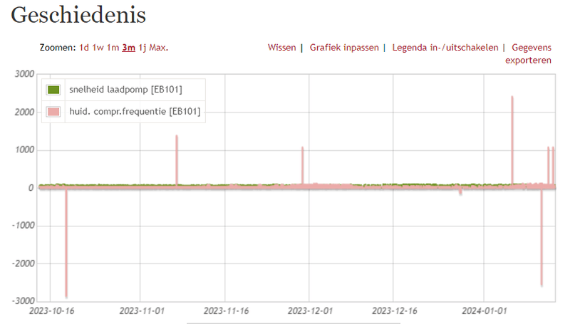

Heeft iemand dit fenomeen wel eens gezien in Uplink.
Afbeeldingslocatie: https://tweakers.net/i/15d1CtH0FIYyIn3-1wCcnBHuExU=/800x/filters:strip_exif()/f/image/tWXO0PztJ5mFZzyGNnjjlRRD.png?f=fotoalbum_largePieken van + en - 2450 Hz compressorfrequentie
  • Henielma
  • Registratie: September 2021
  • Laatst online: 26-11 22:47
pbleijsw schreef op zaterdag 13 januari 2024 @ 16:36:
[Afbeelding]Pieken van + en - 2450 Hz compressorfrequentie
Zoiets treed hier ook soms op. ik weet niet waar het door komt. Inzoomen op een deel van de grafiek maakt dat je toch het aantal Hz in een deel van de curve kan zien.
Gasloos: Nibe F2040-6; Valliant VWLB200/5, Marstek Venus E V2, Domoticz

Sinds begin november hebben wij een Nibe S2125-12 warmtepomp met een VVM-S320 binnenunit draaien.
Het valt mij op dat als de wp bezig is met het verwarmen van het huis, dat de laadpomp GP1 volgens myUplink dan altijd draait op 100% snelheid. De tweede waterpomp (GP6) is dan uit. Als de warmtepomp bezig is met SWW verwarmen dan draait de pomp een stuk minder hard.
De flow door het systeem is bij verwarmen van het huis ca. 19-20 l/m (met een klein verschil geven zowel de waterpomp als de flow meter in de S320 dat aan). De pompdruk is volgens myUplink 8,5 bar en statuscode is 70 (iemand enig idee wat de statuscodes zijn en wat ze betekenen?). Het stroomverbruik van de S320 schommelt dan steeds ergens tussen de 70-85 watt (en dit vermogen zal voornamelijk naar de waterpomp gaan lijkt me). Het verbruik van de binnenunit is ca. 1,6 kWh per dag.
Volgens de handleiding van de S2125 moet het systeem voor het ontdooien een minimaal debiet hebben van 0,32 l/s bij 100% pompsnelheid. Dat is dus 19,2 l/m. Daar voldoet het systeem dus wel net aan.
Ik vroeg me af wat de ervaringen van anderen zijn. Draait bij jullie de waterpomp ook altijd op 100% bij verwarmen van het huis? Ergens voelt het alsof de waterpomp erg veel moeite moet doen om het water rondgepompt te krijgen en daardoor het stroomverbruik ook hoger is dan nodig. Of is dit gewoon normaal?

@marcgk alle groepen vol open werkt alleen goed als je:
Maar 1 verdeler hebt, geen radiatoren, en alle lussen van de groepen even lang.
Stel dat dat zo is, en je hebt inderdaad meer koudeval bij glas, dan zul je die toch wat extra's moeten geven en zoals je zegt door de andere groepen iets te knijpen.
Een halve liter per minuut verschil maakt misschien wel genoeg verschil.

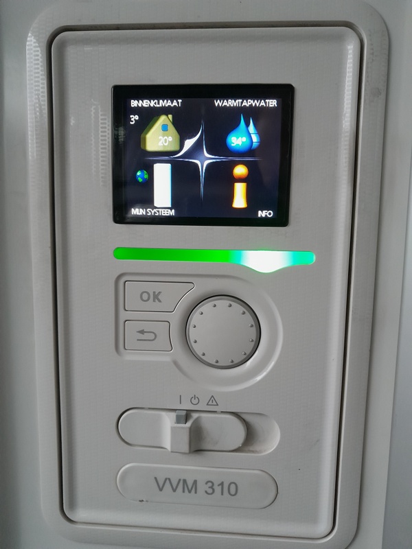

@DIY begin nu te twijfelen of het wel een smo20 is.
Ik dacht eens een heel ander plaatje te hebben gezien, maar dat is de S40 geweest.
Is er eenvoudig het verschil te zien tussen smo 20 en 40? De plaatjes op internet geven niet geheel uitsluitsel, maar ik denk nu toch dat het een smo 40 is omdat ik die 4 menu's heb, zie foto hieronder.
Zoals gezegd, de installateur van destijds is failliet en er is geen rekening of andere documentatie overgegaan van de vorige eigenaar naar ons.
Iemand enig idee?
@Kandidat
Bij jou lijkt het veel vaker voor te komen, Bij mij was het 2x, vroeg in de ochtend (koud) waarbij de WP waarschijnlijk slim wilde doen (laag prijspunt, SPA staat aan) maar er daardoor iets teveel ijs ontstond. Leek op een serie defrosts die niet goed lukte. Daardoor gingen de GM omlaag denk ik, want tijdens defrosten kon hij deze niet wegwerken. Mijn bijverwarming staat op 600 (dus -660 GM voordat deze aan mag), maar kwam er niet bij meen ik. Bleef uiteindelijk niet lang steken in beide gevallen, dus denk dat defrost op een gegeven moment lukte.
[ Voor 3% gewijzigd door Kandidat op 14-01-2024 20:07 ]

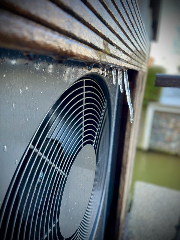

Gisteren maakte onze WP volgens schoonvader 'het geluid van een oude trekker'. Tikkend geluid. Heb het zelf niet gehoord, maar vermoed dat het kwam door ijsvorming onderin de ring om de ventilator, waar de bladen tegenaan tikten. Iemand ook zo iets meegemaakt?
  • David9
  • Registratie: Januari 2024
  • Laatst online: 03-11 07:52
Kandidat schreef op dinsdag 16 januari 2024 @ 11:43:
De optie ventilator ontdooien (zie handleiding) kun je aanzetten. Dit is een optie voor de grotere machines.
Plus een check op waterpasheid is aan te raden. waterpas op het chasis niet op de kappen.

Relatieve graadminuten bijverwarming nu op 1500 gezet. Standaard waarde is de bekende 400.
Curve verwarming staat op 1-1. Dat betekent dat er dus lage Ta's worden berekend en in zulke gevallen heeft de unit er baat bij dat hij niet als een malle probeert om graadminuten weg te werken. Juist na defrost wil je een rustige opbouw ipv een flinke overschrijding van de berekende Ta!
Heb je de stooklijn wat hoger, dan wil je juist minder getreuzel en kun je wellicht de waarde wat strakker zetten. Ipv 400 kun je dan kiezen voor 200 of zelfs 100 als de WP over-gedimensioneerd is.
De vrijgave voor de bijverwarming dien je dan wel aan te passen, die staat op +5 gr. Dat kan dan beter op een hele lage waarde. Of je zet de bedrijfsstand op handmatig en daarbij de bijverwarming uitgevinkt.
Rustiger gedrag vanaf 13.00, het moment dat de aanpassing is gedaan.
Later werd het nog rustiger, dat is mogelijk de bemoeienis van de RMU die voorbij het setpoint was gekomen.
Buitentemperatuur de hele dag 0 graden.
Jazeker, heb twee jaar geleden hetzelfde gehad. Er zat ijs op de ventilatorbladen en dat tikte tijdens het draaien tegen het rooster.
Vermoedelijk is er na een defrost vocht achter gebleven op de ventilator wat weer bevroren is en zo kleine ijspegeltjes vormde. Heb het daarna nooit meer gemerkt.
