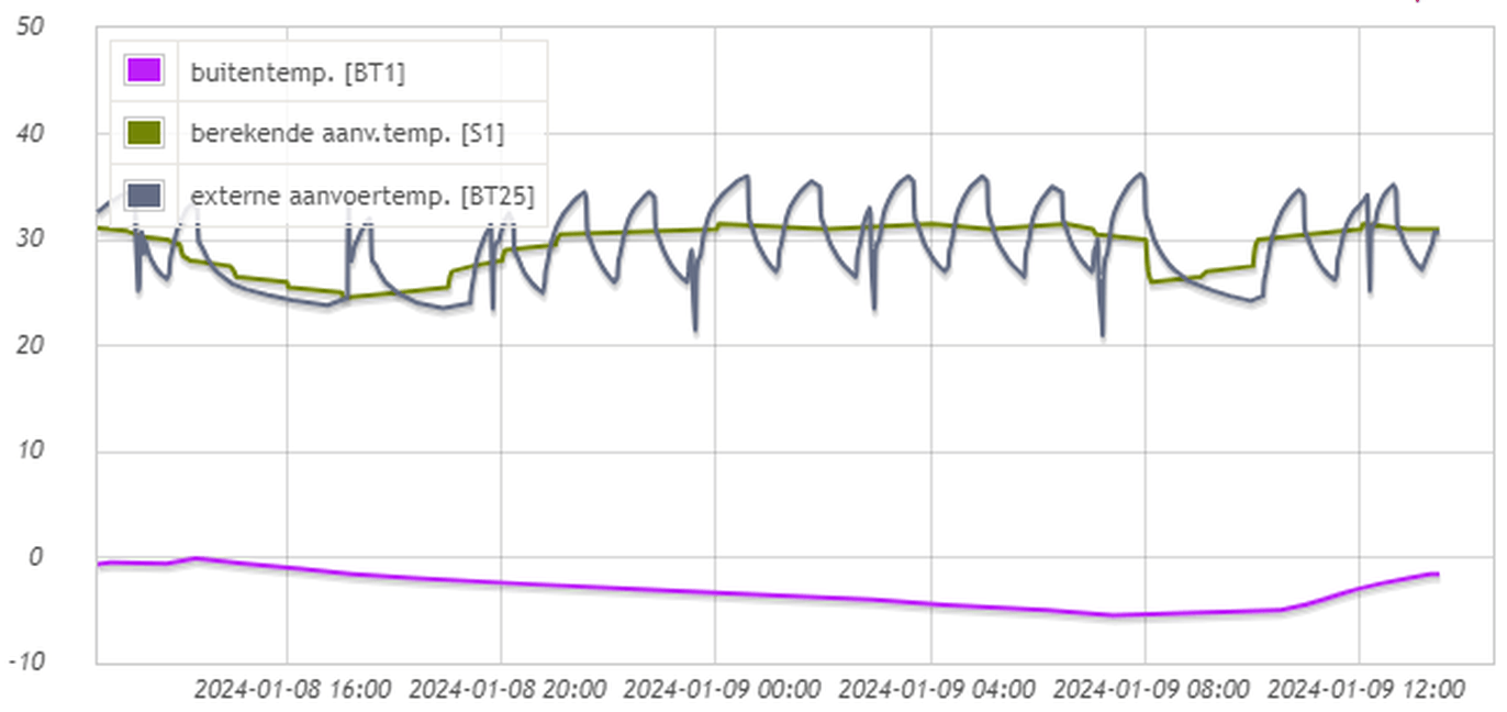

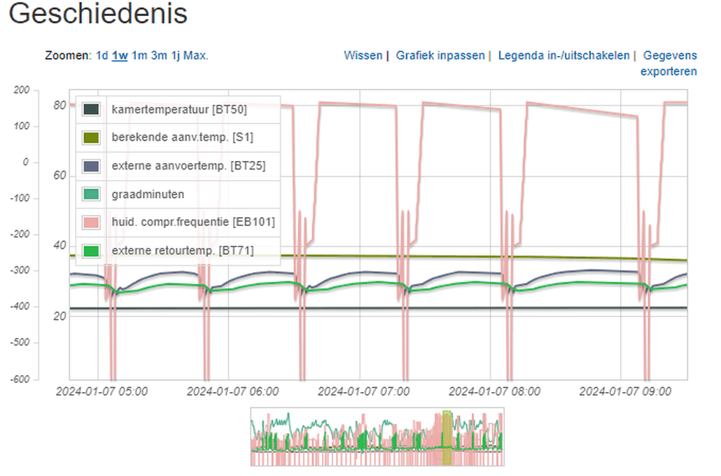

Hippe Lip schreef op zaterdag 6 januari 2024 @ 00:20:

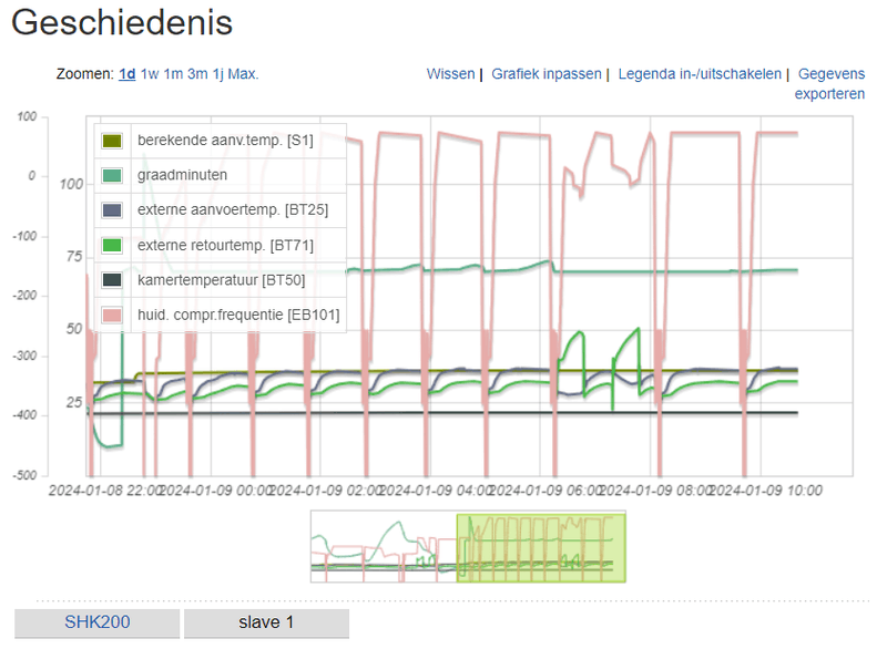

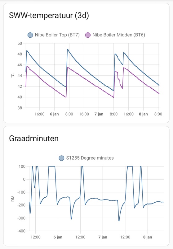

Het is idd zo dat de temperatuur oploopt. Maar waardoor snap ik niet.
Het vreemde is bijvoorbeeld dat om 12:00 uur de temperatuur in het buffervat een aantal graden oploopt en die graadminuten dus ook, maar de compressor draait toch echt niet. En voordat je het zegt: alle bijverwarming is uitgeschakeld.
Ik heb er wat rode lijnen ingezet. Bij die eerste lijn draait de compressor echt niet, maar lopen de graadminuten op tot de tweede lijn.
En als de compressor gaar draaien (3e lijn) dan lopen de graadminuten nog even AF…
Heb je de lijn met je berekende aanvoertemperatuur? Heeft je ruimtesensor daar misschien effect op?

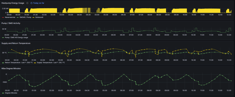

Er lijkt duidelijk een relatie met de temperatuur in het buffervat en de graadminuten.
Je hebt een S1255 water-water warmtepomp en een buffervat. Dat vat zit extern lijkt me, en daar zitten dan ook sensoren en een pomp. Ik denk dat je daar op moet focussen.
Die externe pomp, je afgiftesysteem, de flow, SWW etc. Hoe ziet dat er uit? Heb je wellicht zoneregeling?
Ik stop ermee.

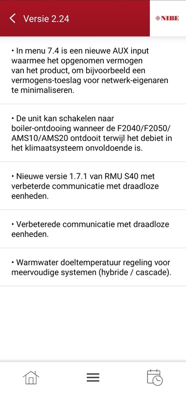

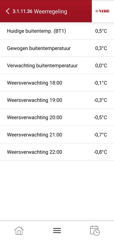

Afbeeldingslocatie: https://tweakers.net/i/18NLYBFaSQ5E_6T8tS_mpzct7ME=/x800/filters:strip_icc():strip_exif()/f/image/iXiFcOQqwG2II3kVuTAZQKeC.jpg?f=fotoalbum_large
In Myuplink zie je ook wel eens wat nieuws.
Hier lees ik nu dat al sinds de vorige versie (2.24.3) er een mogelijkheid is gekomen een defrost te doen vanuit het boilervat. In de release notes werd dat genoemd maar nu blijkt dat als ze de F2040 of F2050 vermelden, dat ook van toepassing is op de AMS.
2.24.5 draait hier sinds gisteren en ik heb geen issues met de waarden van de weerregeling.

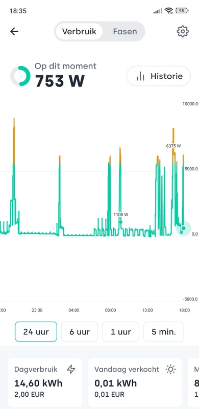

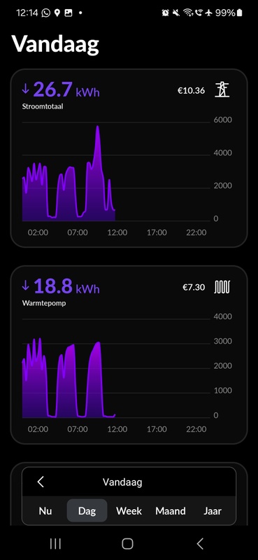

Even een vraagje als noob warmtepomp houder. ;) Zijn dit een beetje normale uitschieters qua stroomverbruik als de NIBE warmtepomp (F470) in defrost mode gaat? 7 defrost van max. 6375 Watt in 24uur.
Afbeeldingslocatie: https://tweakers.net/i/CRraBrBdPeBQNPV1q4OeP8Lr1vc=/x800/filters:strip_icc():strip_exif()/f/image/Pr7bpyuNgwpbHHJdMetCLhSB.jpg?f=fotoalbum_large
Bedankt!
  • Knowbody
  • Laatst online: 18-09 22:04
Edman schreef op zaterdag 6 januari 2024 @ 18:50:
Bedankt!
Dat lijkt mij de bijverwarming.
Als je denkt dat die te vroeg inkomt kun je dat vast wel instellen.
Ik stop ermee.
  • Edman
Knowbody schreef op zaterdag 6 januari 2024 @ 19:02:
Ok, ik zou niet weten wat normaal is eigenlijk. De pomp stond zo al ingesteld in de huurwoning.
Heb wel al wat settings gewijzigd maar nog niet aan de temp./stooklijnen gezeten.
Maar als dit gebruikelijke waardes zijn voor dit moment (qua weer) vind ik het prima zo.

Knowbody schreef op zaterdag 6 januari 2024 @ 17:33:
Hier werkt de weerregeling sinds vandaag ook weer.
Heeft blijkbaar niks met updates te maken, maar server based vanuit nibe aangezien ik het bij de vorige update en de nieuwe beide had en zo uit het niks werkt het weer.
Humzz dat wat ik nog steeds als bug zie is dus een feature 🤔
Hier resulteert het in wp staat op verwarmen, vriest in omdat vochtig en ontrekt beetje warmte. Ontdooien met boiler water, wp vriest nog sneller in want moet “heet” warmwater gaan maken 🙈
Ik zal ze wel niet snappen 😊

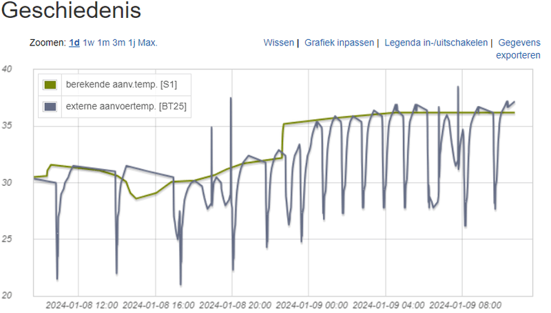

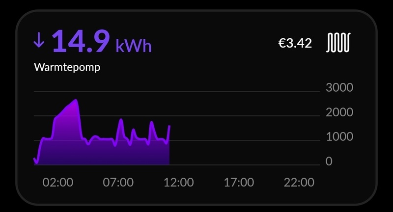

Hallo,

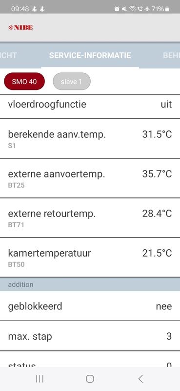

Begrijpt iemand de regeling van de F2040-12 in combinatie met eeb SMO40.
De berekende aanvoertemperatuur is bijvoorbeeld 31.5°C
En de externe aanvoer temperatuur is 35.7°C maar de Nibe moduleert niet terug.
Het zou beter zijn dat hij de hele dag aan staat op bijvoorbeeld 1500w dan telkens een uitschieter naar 3000w. Zie foto's.
Bedankt!
Afbeeldingslocatie: https://tweakers.net/i/9rr7Q-JybA-RsB4Y_sfpMBS-6ps=/x800/filters:strip_icc():strip_exif()/f/image/d5rtZmgIlRUhsrmyPRfhwkiy.jpg?f=fotoalbum_large
Afbeeldingslocatie: https://tweakers.net/i/AhsHV8HQSBN1MVGUr1_NXrgdbFs=/x800/filters:strip_icc():strip_exif()/f/image/RGogR4sLuhBI5jl6AWgzlcYF.jpg?f=fotoalbum_large
Nibe F2040-12 SMO40 3KW-SolarEdge 3KW-Enphase

RollingRacoon schreef op zondag 7 januari 2024 @ 12:14:
Hallo,
Bedankt!
Tuurlijk begrijpen wij dat.
De retourtemperatuur is al zo hoog dat hij het minimale vermogen niet kwijt kan. Als er te weinig liters water door het systeem stromen, bijvoorbeeld omdat de helft van de radiatoren of zones is dichtgelopen, gaat daarbij -als hij op minimale snelheid draait- de temperatuur van de aanvoer omhoog. Dat is een gevolg.
De graadminuten regeling ziet dat en weet dus dat hij niet gaan pauzeren.
Je stooklijn staat misschien prima als alle ruimtes warmtevraag hebben, maar als zoals gezegd de helft niet meer mee mag doen, klopt ook die stooklijn niet meer. De regeling compenseert dat maar je kunt het wep verbeteren als de mogelijke verklaring die je nu hebt ook klopt met de praktijk.

  • Hippe Lip
  • Laatst online: 23:20
Hippe Lip
Er valt altijd wat te leren
Knowbody schreef op zaterdag 6 januari 2024 @ 07:35:
Kan het zijn dat de driewegklep is omgelopen waardoor de sensor BT25 (die heet bij jou misschien BT2 of 3 zoiets) een hogere Ta meet. Achterhaal wat er gebeurt met de waarde vd aanvoertemperatuur.
Helaas zit het daar ook niet in. Kij hier naar de samenloop van de twee. In de late uren van 6 januari pieken de graadminuten, maar dat loopt niet samen met de boiler. Idem een etmaal later.
Afbeeldingslocatie: https://tweakers.net/i/Lx6fDAoTUlbMjnGRKwo5g7_VKWI=/x800/filters:strip_icc():strip_exif()/f/image/3eT8RZUqsCfFL0QsAf8QtQMk.jpg?f=fotoalbum_large

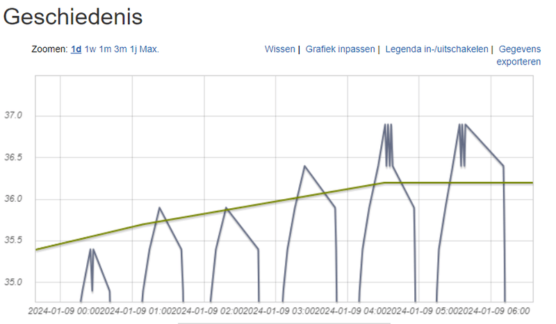

  • Hippe Lip
Hippe Lip
Piper schreef op zaterdag 6 januari 2024 @ 11:15:
Er is geen ruimtesensor, ik heb een buffervat. Mijn naregeling regelt het deel van buffervat naar huis, Nibe zorgt zelfstandig om het bufferrvat (WAR) op temperatuur te houden. Ik stuur de WP dus niet zelf aan, dat doet die geheel zelfstandig.
<John O`Mill>

Knowbody schreef op zaterdag 6 januari 2024 @ 17:24:
@Knowbody Dat buffervat is extern idd; het staat naast de Nibe. En daar zitten geen standaardsensoren; Het is met een T in de aanvoer en de retour opgenomen en ik heb zelf sensoren in elk van de 3 richtingen van elke T opgenomen (>10cm uit de T, zodat ze redelijk onafhankelijk van het ‘drielandenpunt’ meten).
Het vreemde is dat tussen de eerste 2 rode strepen de compressor niet draait en de temperatuur in het buffervat ook afneemt (logisch) maar dat de graadminuten OPlopen (niet logisch). Die lopen alleen op als de compressor draait, toch?

  • Knowbody
@Hippe Lip de graadminuten lopen op als BT25 hoger aangeeft dan T berekend.
Ik stop ermee.
  • Piper
  • Laatst online: 08-09 20:19
Piper
No guts, no glory
Daarom was ik ook benieuwd naar de lijn van je berekende aanvoertemperatuur, om eens te zien hoe die eruit ziet.
  • Knowbody
Piper schreef op maandag 8 januari 2024 @ 09:51:
Ja. Iets vertelt de regeling dat ie klaar is. Dat kan een ruimtevoeler zijn, maar die is er niet. Of de berekende waarde gaat ineens fors omlaag of de sensor meet ineens een veel hogere temperatuur.

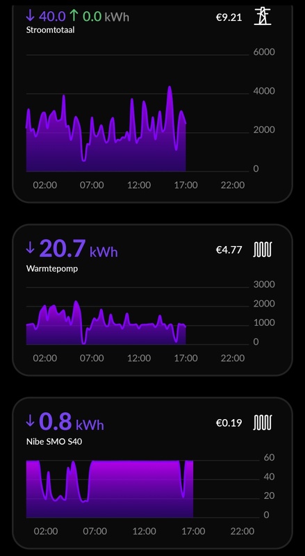

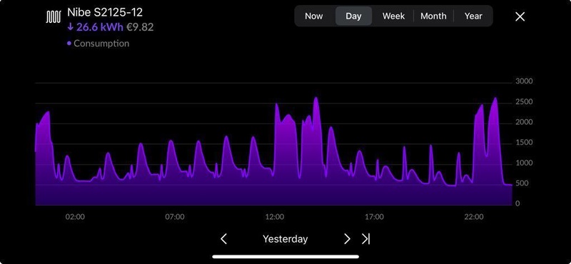

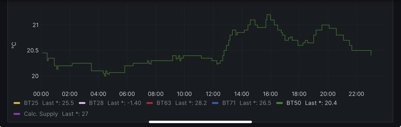

  • MvRtje
  • Laatst online: 22:49
Hoe draait jullie WP afgelopen 24u?
Ik zie bij mij dat het perfect gaat. Temperatuur binnen blijft gemiddeld 21+ graden in alle ruimtes en ik zie dat hij ongeveer iedere 1,5 een Defrost doet.
Verbruik afgelopen 24h was 35kWh. Lijkt me redelijk normaal met goede nachtvorst.
Max berekende temp aanvoer is max 31 graden geweest.

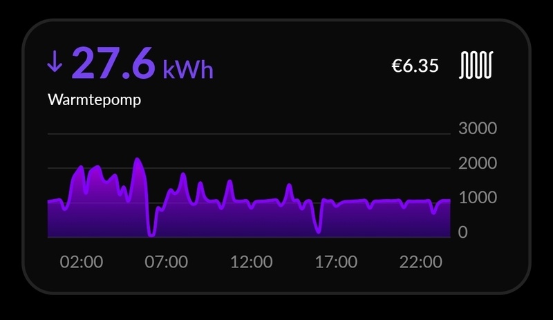

  • martius
  • Laatst online: 30-09 18:00
Tevreden hier gezien het douche gedrag van de pubers 🤣.
Lagere temp en dus ook lager verbruik. Ook hielp de zon een handje in de middag.
Afbeeldingslocatie: https://tweakers.net/i/Z4hx5jamqPg8pSaxmdz3y831jdA=/800x/filters:strip_icc():strip_exif()/f/image/xhn57TVVje60O8F5HeappHGP.jpg?f=fotoalbum_large
Afbeeldingslocatie: https://tweakers.net/i/ngj2mFrSdmfJqJVlciituwfdY6o=/800x/filters:strip_icc():strip_exif()/f/image/kFBek6kc9G4RwKmeADRJq5jm.jpg?f=fotoalbum_large

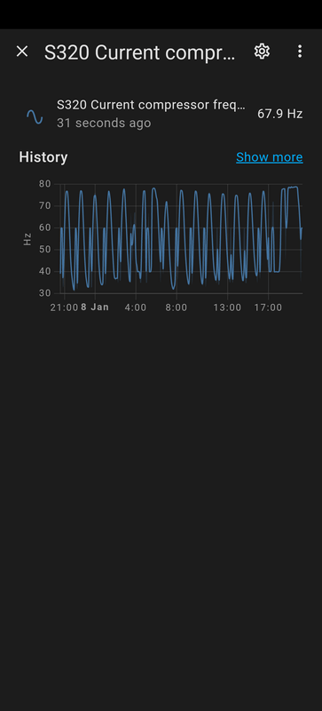

  • DmC1982
  • Laatst online: 07-10 08:36
Is het mogelijk om een extra buffervat van 2000liter (thermisch gelaagd) aan te sluiten op een bestaand Nibe AMS10-12 met ACVM-270 systeem?
Ik wil dit graag realiseren om een flink buffervat te hebben voor de verwarming in de winter wat ik wil opwarmen tijdens negatieve stroomprijzen (zoveel mogelijk) en het is prettig als we extra warmwater hebben als er iemand in bad is geweest.
  • Knowbody
DmC1982 schreef op maandag 8 januari 2024 @ 11:01:
Wat niet kan is nog nooit gebeurd.
Negatieve stroomprijs in de winter. Dat komt nauwelijks voor.
Ik zou gewoon extra verwarmen als de buitentemperatuur hoger is. Een omgekeerde stooklijn was ongeveer 8 jaar geleden hier de trend op Tweakers. Nu zie je steeds meer de vaste Ta opkomen.
Een groter boilervat zou dan mijn keuze zijn.

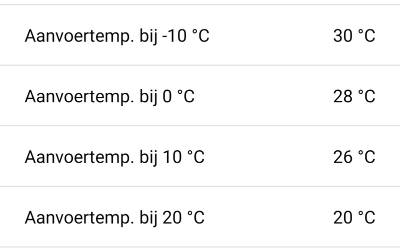

  • Knowbody
MvRtje schreef op maandag 8 januari 2024 @ 10:29:
Ta van 26 tussen -10 en +10 dus dat kun je zien als een vaste Ta.
Zo zag dat eruit zaterdag op zondag. De SWW run start om 01.30u.

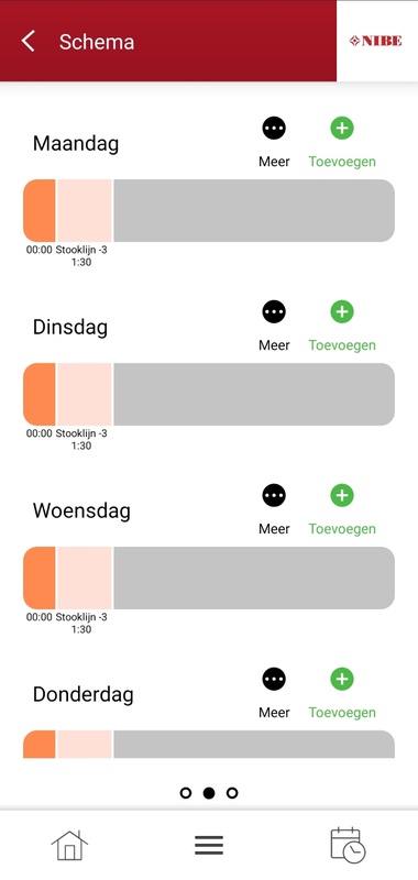

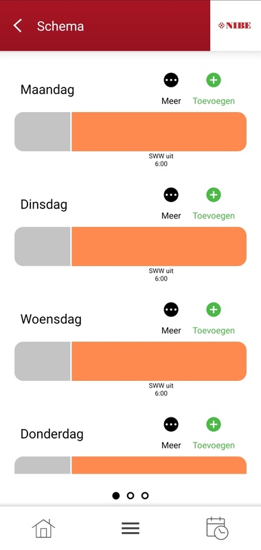

Afbeeldingslocatie: https://tweakers.net/i/0O2_RZJ6GIC2h2ckrBUo0ANlqWU=/800x/filters:strip_icc():strip_exif()/f/image/yHctDc7cZsBJuu3pw095MTgU.jpg?f=fotoalbum_large
Gisteren de prioriteit aangepast (want je zag dat hij nog een paar keer had omgeschakeld van SWW naar verwarming) en geef hem nu 150 minuten de tijd voor warmwater, ipv 30.
Gedurende die 150 minuten verlaag ik de curve met een aantal punten waardoor de Ta berekend op 25 gaat staan. Dat is de minimale waarde die ik heb ingesteld.
Dat ziet er dan zo uit:
Afbeeldingslocatie: https://tweakers.net/i/N7vRTQi2v7vn1UI3V-xxZZOTWk8=/800x/filters:strip_icc():strip_exif()/f/image/31yScJGvUpDqXDyoLSclwpyc.jpg?f=fotoalbum_large
In de ochtend gaan er meer zones open dus er ontstaan wat piekjes en die worden gemakkelijk weggewerkt.
[ Voor 5% gewijzigd door Knowbody op 08-01-2024 11:45 ]
Ik stop ermee.

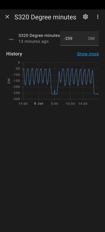

  • Knowbody
De compressor blijft minimaal op 35 Hz en het gebied eronder heb ik niet geblokkeerd.
Het is me niet eerder opgevallen.
Mogelijk is het vanwege de huidige buitentemperatuur.
Sinds vrijdag draai ik de laatste SW versie.
De hardware overruled de SMO, die 25 tot 30 Hz wil, wat ik zie in Myuplink.
Mogelijk doet hij dit omwille van betere smering. Het is rond of onder het vriespunt de laatste dagen.
[ Voor 43% gewijzigd door Knowbody op 08-01-2024 15:21 ]

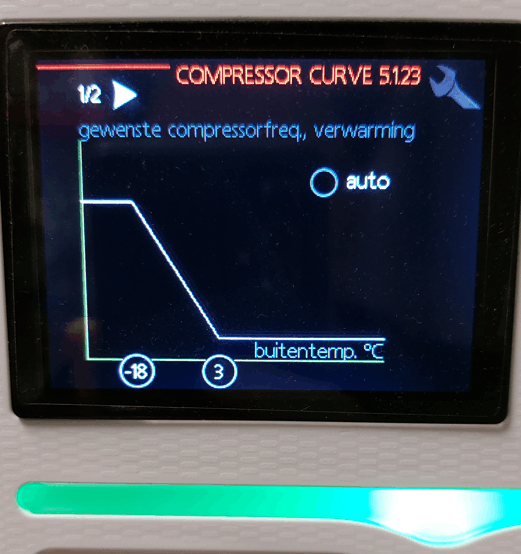

  • lussovius
  • Laatst online: 23-09 13:31

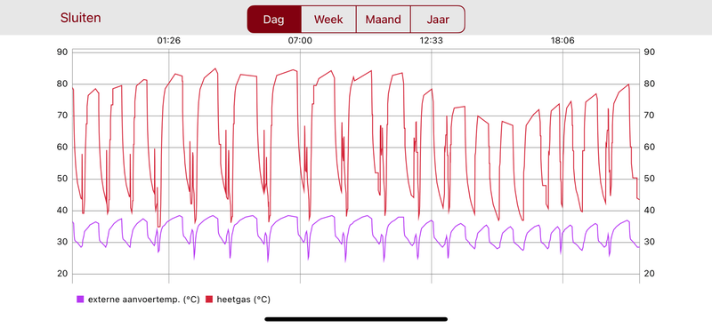

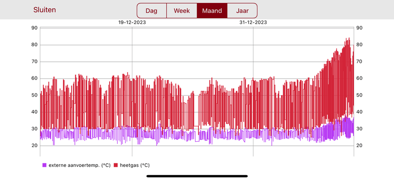

Hallo,
Bedankt!
Nibe regelt niet terug in jou situatie, de compressor draait met een vaste snelheid afhankelijk van de buitentemperatuur. Als je vind dat je te veel vermogen hebt moet je de compressor curve aanpassen.

Die 150 minuten voor SWW, stel je dat in in hfd. 7 en dan prioritering?

Kan je bij de SMO S40 de compressor curve aanpassen dan? Bij mijn weten kan dat niet...
  • Knowbody
Benjamin1 schreef op maandag 8 januari 2024 @ 14:20:
Jazeker
Ik stop ermee.

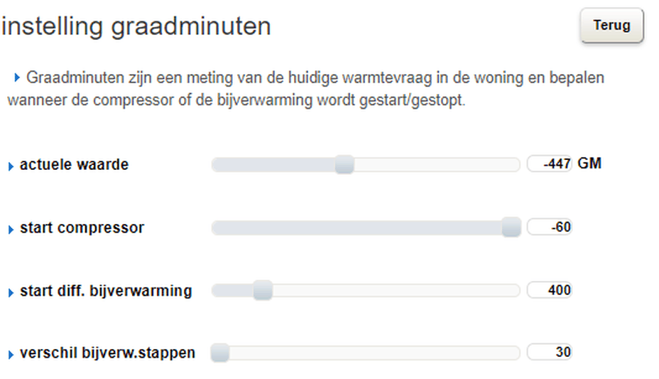

  • Knowbody
Benjamin1 schreef op maandag 8 januari 2024 @ 14:21:
Nee kan niet.
Wat ik gedaan heb is de relatieve graadminuten op 100 gezet (orig. 400)
Bijverwarming van +5 naar -5 graden gezet.
Block freq 66 tot 120 Hz. Daarmee is het vermogen begrensd. Ik schat dat de 12 kW nu een 8 kW is, maximaal.
Het minimale vermogen is te groot voor mijn situatie, daarom doe ik SWW in de nacht, standje Medium, welke is begrensd op 5 kW, en deze SWW run doe ik tijdens een soort van nachtverlaging en overdag is SWW geblokkeerd. Hierdoor heb ik overdag geen last van dat er veel graadminuten moeten worden ingelopen.
De regeling is prima nu.
[ Voor 4% gewijzigd door Knowbody op 08-01-2024 15:28 ]
Ik stop ermee.
  • Benjamin1
  • Registratie: Oktober 2022
  • Laatst online: 11-08 22:31
Knowbody schreef op maandag 8 januari 2024 @ 11:42:
Hoe verlaag je de je curve tijdens die 150 minuten SWW run? Doe je dat dmv een programma?

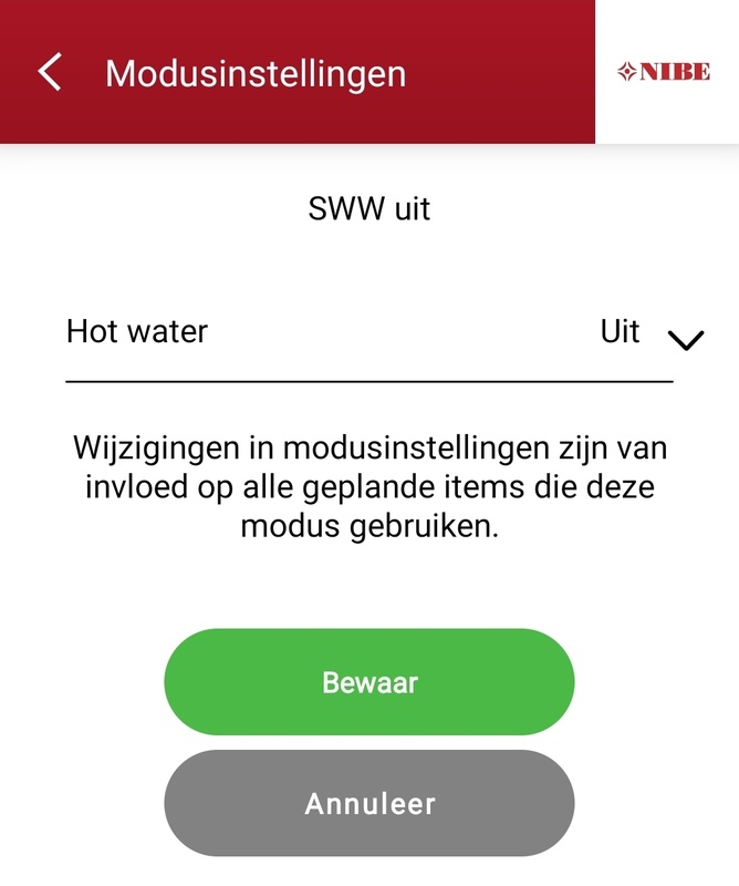

  • Knowbody
Benjamin1 schreef op maandag 8 januari 2024 @ 16:03:
Ja dat doe ik met een programma.
Daarnaast heb ik een modus lopen dat de overige uren warmwater geblokkeerd is.
Afbeeldingslocatie: https://tweakers.net/i/nLmQJcybIrwMoFeXis7V6m09b6A=/x800/filters:strip_icc():strip_exif()/f/image/eJkoQL3u6l9gyoHyVrJrDFib.jpg?f=fotoalbum_large
Afbeeldingslocatie: https://tweakers.net/i/69HqrycYa_0xILWRpEeuBaan4tI=/x800/filters:strip_icc():strip_exif()/f/image/Vorsvt3Dij6rf2Pl6QhJDIlQ.jpg?f=fotoalbum_large
Afbeeldingslocatie: https://tweakers.net/i/x8VHrOcM6QOnwD9TIQrXzdiQIgA=/x800/filters:strip_icc():strip_exif()/f/image/NcmUSl4UxMigGIfnTWw4zQ7C.jpg?f=fotoalbum_large
[ Voor 63% gewijzigd door Knowbody op 08-01-2024 16:16 ]
Ik stop ermee.
  • AnJaJoRe
  • Registratie: December 2019
  • Laatst online: 10-10 20:30

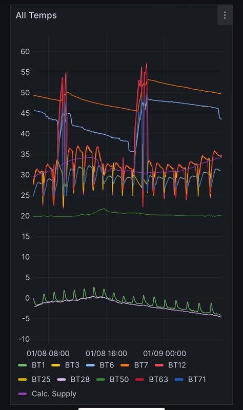

Afbeeldingslocatie: https://tweakers.net/i/bupDlwauJEs87r7yJqVjhNAwbic=/x800/filters:strip_icc():strip_exif()/f/image/6AUAWKf3TQmbXuZY0v6QFRqf.jpg?f=fotoalbum_large
Ik doe het soortgelijk, SWW run/modus tussen 13.00 en 14.30u, de rest van de dag basis instelling verwarming met SWW geblokkeerd, in de nacht ook ELK-heater geblokkeerd.
Tijdens SWW staat de verwarmingstemperatuur een half graadje lager waardoor de SMO S40 de prioriteit makkelijker aan SWW geeft .
Prioritering staat gewoon op auto, SWW op smart control
F2120-16 SMO-S40 ELK9 RMU-S40 boiler RSV300X buffer-serieel UKV100 Alleen Radiatoren (8 beg.grond,5 op etage) PV9200Wp Oppervlak 2x100m2 600m3 Vrijstaand bouwjaar 1992 sinds 2023 gasloos Energielabel A++
  • Knowbody
AnJaJoRe schreef op maandag 8 januari 2024 @ 17:15:
Prima.
ELK heb ik ook op dergelijke wijze geblokkeerd in de nacht.
Ik stop ermee.

Waarschijnlijk een domme vraag, maar hoe activeer ik een eigen stooklijn? Ik merk dat bij deze temperaturen ik hoger moet gaan zitten dan bij temperaturen boven 0, dus ik wil wat gaan tunen. Maar ik kan de eigen stooklijn wel maken, maar niet activeren.
  • Knowbody
Aziraphale schreef op maandag 8 januari 2024 @ 17:57:
Zeer domme vraag inderdaad. 😛
Maar goed, stooklijn 0 moet je activeren.
Makkelijker is op de RMU +1 doen.
Ik stop ermee.
  • Aziraphale
  • Laatst online: 22:01
Knowbody schreef op maandag 8 januari 2024 @ 18:09:
Sorry... :$ Ik heb het nu ook eerst op de RMU gedaan, maar een stooklijn die altijd goed is leek me handiger. Maar dat zou jij dus niet doen?
  • Knowbody
Aziraphale schreef op maandag 8 januari 2024 @ 18:13:
Mijn vraag zou dan zijn: wat is een stooklijn die altijd goed is ?
Die is er namelijk niet echt. Wind, regen, zoninstraling doen allemaal mee maar dat meet je niet met een temperatuursensor.
Mijn strategie is daarom aangepast, en dat betekent dat ik niet een superstrakke temperatuur in huis heb, maar eentje die een beetje om de gewenste temperatuur heen hobbelt. En eentje, waarbij de temperatuur in de loop van de dag toeneemt zodat de vloer actief blijft als je op de bank hangt.
Ik stop ermee.

  • Aziraphale
Knowbody schreef op maandag 8 januari 2024 @ 18:21:
Dat er wat speling in zit vind ik wel logisch, maar ik merk dat ik onder 0 het gewoon niet redt met 5. Met 5 + 1 of 5 + 2 komt het wel aardig goed, vandaar dat ik aan een aangepaste stooklijn dacht.
Maar hoe bedoel je je laatste zin precies? Ik draai WAR en dan blijft de vloer toch altijd actief?
  • Knowbody
Aziraphale schreef op maandag 8 januari 2024 @ 18:47:
Dat laatste hangt ervan af of er pauzes ontstaan (GM naar 0+).
Dat overkomt mij namelijk wel, immers de warmtepomp heeft overcapaciteit.
Ik stop ermee.
  • Aziraphale
Knowbody schreef op maandag 8 januari 2024 @ 18:56:
Ik zie nu het onderstaande, waarbij hij vooral te weinig ruimte lijkt te hebben om tijdens sww-runs verder te dalen.
Afbeeldingslocatie: https://tweakers.net/i/zDsc_gH49zrqewFIGf7LPIzhXaA=/x800/filters:strip_exif()/f/image/M8uITrsD72FWUNYjQWcwySPY.png?f=fotoalbum_large
  • Knowbody
Aziraphale schreef op maandag 8 januari 2024 @ 18:59:
In elk geval trekt hij makkelijk bij, dat is duidelijk. Ondanks dat hij het makkelijk bijtrekt, vindt jij het dus net even te koud nu het buiten een graad vriest. Ja, dan kun je de stooklijn iets aanpassen. Als de curve op zich voldoet. Kun je +1 proberen maar als het buiten 10 graden is en het is te warm in huis, was die +1 niet de juiste. Dan moet je wellicht naar curve 4 met +2.
Je kunt misschien bereiken dat hij wat vlakker gaat draaien. Dat is mij wel gelukt.
Ondanks je mooie patroon in de graadminuten zul je waarschijnlijk ook een sinusvormige compressor frequentie hebben.
Zo te zien had je de relatieve graadminuten al op 200 gezet (ipv 400). Je kunt natuurlijk 100 proberen.
PS als mensen nachtverlaging toepassen dan is het vinden van een juiste stooklijn per definitie al valsspelen. Je moet echt weten dat men dat doet.
[ Voor 16% gewijzigd door Knowbody op 08-01-2024 19:13 ]

Hi Nibe Experts,
Ik heb sinds een maand of twee een Nibe warmtepomp. Het betreft een AMS 10-8 buitenunit en een SHB 10 binnenunit. Hieraan gekoppeld is een 270 liter tapwater vat. Daarnaast heb ik in het gehele huis vloerverwarming, echter staat de aanvoeren naar de 1e verdieping wel dicht aangezien het anders te warm wordt.
Op zich zich werkt de pomp prima, tot de temperatuur daalt onder de 4 graden. Op dat moment is de externe aanvoertemperatuur (BT25) steevast onder de berekende aanvoer temperatuur (S1). Daardoor lopen de graadminuten op naar het maximum en komt op een gegeven moment zelfs de bijverwarming erbij.
Doordat de warmtepomp niet goed aanzet komt hij hier nooit meer uit. Zie hier een voorbeeld hoe dit verloopt.
Afbeeldingslocatie: https://tweakers.net/i/F9WwwwA6ND3-giK-oSfRE8-6Z7Q=/full-fit-in/4000x4000/filters:no_upscale():fill(white):strip_exif()/f/image/jhG2B4rJ1EahT5v2moQW2PS7.png?f=user_large
Ik snap niet waarom de regeling de externe aanvoertemperatuur hoger legt waardoor de graadminuten weggewerkt worden. Wat beïnvloed nu eigenlijk de externe aanvoertemperatuur?
Ik heb al met veel instellingen zitten spelen, maar niets brengt echt een oplossing. Het gedrag wordt beter als ik de stooklijn zo laag mogelijk zet, dan is de aanvoertemperatuur zo laag mogelijk en lopen de graadminuten niet zo snel op. Toch is dit geen oplossing.
Heeft iemand enig idee wat dit zou kunnen veroorzaken en in welke instelling ik dit zou moeten zoeken?
Bij voorbaat dank,
Johan
  • Aziraphale
Knowbody schreef op maandag 8 januari 2024 @ 19:03:
Nachtverlaging begin ik sowieso niet aan, hij mag gewoon doorhobbelen.
De graadminuten staan inderdaad op 200, maar ik zal 100 ook nog eens proberen. De frequentie heb ik een screenshot van gemaakt en die lijkt redelijk parallel te lopen aan de graadminuten. Ik heb me er alleen nog niet echt in verdiept wat hiervoor het beste zou zijn en hoe ik dat aan moet passen.
Qua stooklijn heb ik tot nu toe in de range van 5-2 tot 5+2 gezeten. Is 4+2 dan niet ineens een flink eind omlaag?
Afbeeldingslocatie: https://tweakers.net/i/jdW_L_7kim8dB8GSjj4FDG0zwuU=/x800/filters:strip_exif()/f/image/Bqn6xQOy588YsSsPGDbdzJ0b.png?f=fotoalbum_large
  • Knowbody
johanzon85 schreef op maandag 8 januari 2024 @ 20:35:
Hi Nibe Experts,
Bij voorbaat dank,
Johan
Hij gaat te laat versnellen en grijpt uiteindelijk naar de bijverwarming.
Omdat hij tussendoor ook het vat moet verwarmen kun je al in die situatie terechtkomen.
Bijverwarming toestaan onder de -5 ipv +5
Relatieve graadminuten die op 400 staan als probeersel op 100 zetten. Hij reageert dan wat sneller.
Je vertelt niet wat voor huis je hebt en of de vloerverwarming nog ouderwets is met pompen.
Een recente woning met alleen vloerverwarming moet het kunnen warmhouden met stooklijn 4.
Ik stop ermee.
  • johanzon85
  • Registratie: December 2020
  • Laatst online: 07-02-2024
Knowbody schreef op maandag 8 januari 2024 @ 21:41:
Hi,
Dank voor je suggesties!
Een vraag nog: wat zijn relatieve graadminuten? Ik kan het zo snel niet vinden. Is dat gelijk aan de parameter "start diff. bijverwarming"?
Afbeeldingslocatie: https://tweakers.net/i/g4_r4tLyiHHYSE5wgM5PBVre9lM=/full-fit-in/4000x4000/filters:no_upscale():fill(white):strip_exif()/f/image/5A4HP1eTb9NX5oeufmXhI9ky.png?f=user_large
Ik zal dit proberen.
Voor wat betreft mijn woning: het is een 2 onder 1 kap uit 2005. Op zich modern en goed geïsoleerd. Er zit niets tussen de warmtepomp en de vloerverwarming: de uitgaande leiding gaat direct naar een manifold dat zich weer distribueert naar diverse vloerverwarming segmenten. Er zit dus geen naregeling op.
[ Voor 14% gewijzigd door johanzon85 op 08-01-2024 22:10 ]

  • Aziraphale
@DIY Ik had hem tot eind van de middag op 5 staan en heb hem nu op 5+2 staan. Maar dan zou jij dus zeggen dat ik beter gewoon naar 6 kan gaan?
  • DIY
  • Registratie: September 2022
  • Laatst online: 20:08
DIY
Aziraphale schreef op maandag 8 januari 2024 @ 22:05:
Ja, maar Ik zou eerst 6-1 doen, dan gaat je Ta 1 graad omhoog (ipv 2) en beïnvloed je de stooklijn bij hogere buitentemperaturen minder. Mocht dat niet voldoende zijn kun je morgen inderdaad nog naar stooklijn 6 gaan.
Ter info: Bij 5+2 moet je als het straks buiten warmer word weer terug naar 5.
[ Voor 10% gewijzigd door DIY op 08-01-2024 22:12 ]
  • Aziraphale
DIY schreef op maandag 8 januari 2024 @ 22:10:
Ja, maar Ik zou eerst 6-1 doen, dan gaat je Ta je maar 1 graad omhoog en beinvloed je de stooklijn bij hogere buitentemperaturen minder. Ter info: Bij 5+2 moet je als het straks buiten warmer word weer terug naar 5.
Daar loop ik nu inderdaad tegenaan, dat ik als het kouder wordt naar 5+2 ga en dan als het warmer wordt weer naar 5 of soms zelfs nog iets lager. Ik heb al op 5-2 gezeten, maar dat was met mooi weer en dus veel instraling.
Ik zal 6-1 eens doen en kijken wat er gebeurt.
Wat hij nu doet is stoplichtsprintjes trekken.

  • Aziraphale
Knowbody schreef op maandag 8 januari 2024 @ 22:54:
En hoe leer ik hem dan het nieuwe rijden aan?
  • Knowbody
@Aziraphale
Het is wat het is en elke situatie is anders, maar een vlakkere stooklijn is prettiger. Misschien vind je het dan te warm als het buiten +10 is, dat kan zijn. Een vlakkere lijn profiteert wat meer van de hogere buitentemperatuur waardoor je meer buffert bij een gunstigere COP.
Je kunt dus ook een curve 3 of 4 pakken, en daar 3 punten bovenop leggen. Ik noem maar een zijstraat.
Nu gaat het de laatste dagen wat langszaam met de verandering van de buitentemperatuur, het schommelt zo rond het vriespunt tot 3 graden eronder. Maar doorgaans heb je over de dag een veel grotere verandering en met zo'n stijlere curve zoals alles boven de 5, doet hij niets als de brontemperatuur gunstig is en moet hij keihard aan de bak als het per dag tussen 0 en 10 graden op en neer gaat met de buitentemperatuur.
Wat wij vooral doen is trial en error. Maar wil je goed bezig zijn, noteer dan de instellingen zoals de curve, de berekende Ta, het effect daarvan en de weerstomstandigheden. En geef het telkens de tijd als je wat wijzigt.
Dat opschrijven is eigenlijk de enige manier om een goede stooklijn te kunnen vinden. Meestal heb je aan 1 stookseizoen niet voldoende. Dat klinkt een beetje tragisch, maar goed dat is ook de Tweaker in ons.
Ik stop ermee.
  • Knowbody
Aziraphale schreef op maandag 8 januari 2024 @ 23:00:
Ik vermoed dat het al beter wordt met die 200 op 100. We wachten het af. Je bent nu ook nog met de stooklijn aan het veranderen dus het effect daarvan is niet direct zichtbaar, hij gaat eerst een inhaalslag maken immers.

  • johanzon85
Knowbody schreef op maandag 8 januari 2024 @ 22:27:
Ja. Die 400.
Die staat vrij ruim zodat de regeling de tijd krijgt het op de compressor te kunnen bijbenen wanneer de Graadminuten verder afdwalen. Maar dat maakt de regeling ook traag. Als je die bijverwarming toch blokkeert of pas laat meedoen bij bijvoorbeeld -5 graden ipv +5 dan kun je de regeling een wat snellere reactietijd geven door die 400 op 100 te zetten.
Ik heb dit gisteren geimplementeerd, maar helaas heeft dit geen resultaat opgeleverd:
Afbeeldingslocatie: https://tweakers.net/i/Mf6swouDsA3aBKyyw8_IfEmSpwM=/800x/filters:strip_exif()/f/image/n3RAUu7EGHYkvUPuSVi8dxdE.png?f=fotoalbum_large
In de laatste 11 uur al 33 kW in het systeem gebracht. Dit is dus veel te hoog.
Het probleem blijft dat de aanvoertemperatuur gelijk of marginaal hoger is dan de berekende waarde, daarom blijft hij bezig om de graadminuten weg te werken.
Afbeeldingslocatie: https://tweakers.net/i/dF3ucVeQd73Gxz8z4ZEa_0fusIY=/800x/filters:strip_exif()/f/image/sfxqTdicCV5vigS99aonxM5n.png?f=fotoalbum_large
Heb je, of wellicht andere, nog andere ideeen?
Of ben ik wellicht te vroeg met mijn conclusie en moet ik het proces meer tijd gunnen? Je ziet nu wel dat het verschil bij iedere cyclus iets hoger wordt. Echter, het blijft maar weinig.
[ Voor 5% gewijzigd door johanzon85 op 09-01-2024 10:58 ]
  • Knowbody
johanzon85 schreef op dinsdag 9 januari 2024 @ 10:47:
Ik denk dat hij het goed doet. Uiteraard gaat de Ta boven de berekende, om de graadminuten er af te bouwen. Dat lukt niet geheel want elke defrost kost weer GM.
Ik stop ermee.

Momenteel is de berekende 33. En de actuele aanvoer 38. Dat is veel te hoog, de graadminuten gaan nu uiteraard als een gek naar beneden.

Omdat de SMO40 niets met deze informatie doet.

Oke, dus de enige manier om de WP langere runs te laten lopen is de de max compressor
Hz aan te passen in de curve?
Menu 5.1.23-compressorcurve?

  • Kandidat
  • Laatst online: 07-09 03:29
Onze Nibe F2120-16 met SMO40 draait nu al een tijdje op stooklijn 4 met Smart Price Adaptation op maximaal effect voor ruimteverwarming en tapwaterverwarming.
Het gevolg van SPA is dat het systeem gaat spelen met de berekende aanvoer temperatuur, zodat graadminuten positief hoog blijven (rond 100) bij een hoge stroomprijs, en flink dalen (negatief - tot onder de ingestelde -80 om te starten met verwarmen) bij een lage stroomprijs. Bij-effect daarvan is gemiddeld wat langere runs. Het effect is groter naarmate het prijsverschil (in de loop van 1-2 dagen: verder kijkt hij niet) ook groter is. Hoe vlakker het prijsverloop, hoe meer de WP 'gewoon' aangaat bij -80 GM.
DIt houdt het huis ondanks wat schommelingen prima comfortabel. Beneden met vloerverwarming zeker. Boven mat radiatoren ook best (en we houden deuren open, warmte kan naar boven, er is een open trap).We verstoken best wat kWh (35 kWh over afeglopen 24 uur) maar dat is voor alle verbruik van 2 woningen (hoofdwonig en mantelzorgwoning, allebei vrijstaand), die ook allebei een warmtepomp hebben (wij Nibe, mantelzorgwoning een Daikin). Totale dagverbruik (met licht, koken etc) voor alleen de hoofdwoning zit afgelopen 24 uur ruw geschat rond 24 kWh denk ik. Wisselt wel sterk, hangt van temperatuur af.

RollingRacoon schreef op dinsdag 9 januari 2024 @ 12:39:
@lussovius
Als je aanvoertemperatuur consequent te hoog is moet je de compressor langzamer zetten. Ja dat menu klopt. Ik heb ook een F2040-12 en heb hem behoorlijk teruggeschroefd zie afbeelding.

De instelling die er voor zorgt dat op een gegeven moment aanspraak wordt gedaan op de backup bijverwarming, staat standaard op 400 GM
Dat betekent dat die inkomt bij -460 met de standaard instellingen.
Hij zal een paar keer tijdens dat traject van 400 GM zijn best om het niet zover te laten komen. Hij gaat dan ook in stapjes de compressor frequentie verhogen op bepaalde punten.
Op de terugweg doet hij dat ook, en gaat pas weer die frequentie verlagen als hij met de GM op een bepaald punt komt. Dan komt hij in een soort veilige situatie waarbij hij niet direct in de stress schiet na een defrost, dus hij creëert wat ruimte voor zichzelf. Dat gaat gepaard met een mogelijk flinke onderscheiding van de berekende Ta.
Je kunt spelen met die waarde van 400.
Ik heb hem op 100 gezet. De regeling is dan sneller. En hij schiet dan ook niet zo door.
Maar dat is allemaal proefondervindelijk.
Met die waarde op 100 geef je hem beperkt ruimte dus als de bijverwarming niet geblokkeerd staat gaat die al meedoen bij -160 GM
[ Voor 5% gewijzigd door Knowbody op 09-01-2024 17:13 ]

lussovius schreef op dinsdag 9 januari 2024 @ 13:55:
@lussovius
Oke top, zal morgen eens proberen. Programma stille stand zou miss ook een idee zijn. 4.9.6. Hier kan ik ook een maximum frequentie instellen bedenk ik me. Deze staat tussen 16.30 en 18.00 al op max 35hz ivm avond eten koken.. "3fase is aangevraagd maar ben nog niet aan de beurt" tussen deze tijd gaat de compressor niet hoger dan 35hz.

@Knowbody
Oke bedankt voor de uitleg. Ik heb hem.eens op 250 gezet. Kijken wat ze gaat doen

  • johanzon85
Knowbody schreef op dinsdag 9 januari 2024 @ 11:28:
Hi Knowbody,
Wederom dank voor je gedachten. Ik betwijfel dus sterk of het goed. Ja de warmtepomp doet het goed aangezien hij het huis op temperatuur krijgt en houdt, maar de hoeveel energie die ik toevoer is veel te hoog. Zoals ik al eerder schreef, 33 kW in 11 uur, dat is continue 3 kW. Dat lijkt me erg veel. Bovendien staat is die compressor aan het werk op zijn maximale toerental. Wat gaat er dan gebeuren als het een keer echt koud is?
Wat ik tevens zie in alle grafiekjes hier op dit forum is dat de aanvoertemperatuur veel hoger ligt rondom de berekende aanvoertemperatuur waardoor het wegwerken van de GM niet zo lang duurt. Zie bijvoorbeeld ook de grafiek hierboven van Kandidat, hij schommelt de aanvoertemperatuur rond de berekende aanvoertemperatuur. Zo lijkt het mij ook bedoeld te zijn.
Het lijkt erop of ik ergens een enorm warmtelek of iets dergelijks heb waardoor die aanvoertemperatuur niet verder omhoog wil.
  • johanzon85

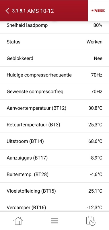

Nog een algemene vraag: hoe verhoud bij jullie de heetgastemperatuur (BT14) ten opzichte van jullie externe aanvoertemperatuur (BT25)?
  • Knowbody
johanzon85 schreef op dinsdag 9 januari 2024 @ 20:33:
Zo. BT12 is ongeveer BT25
Afbeeldingslocatie: https://tweakers.net/i/Es6LtnSzlGA5GWEcv5S8YiJEi88=/x800/filters:strip_icc():strip_exif()/f/image/duAb2pLMYYyFjuAJkMkLfhXN.jpg?f=fotoalbum_large
Ik stop ermee.
  • Knowbody
@johanzon85
Ik kan door de resolutie van de grafieken die je toonde niet opmaken wat de Ta en Tretour is.
Als je 32 graden vraagt, dan hoort de retour wel ongeveer al op 27 te zitten. Zit die daar flink onder dan kom je niet weg.
Bij deze getallen hoort een flow. Die zal ongeveer 20 lpm moeten zijn. Dan zit je op 7 kW vermogen ongeveer
Verlagen van de stooklijn kan helpen.
[ Voor 24% gewijzigd door Knowbody op 09-01-2024 21:25 ]
Helpt dit ?
Bedankt!

Heb dit ook en probeer dit al maanden te begrijpen en beter te krijgen. Denk zoals velen hier :-)
Check inderdaad eerst zoals @Knowbody al aangaf of de installatie klopt conform die Nibe richtlijnen: minimale flow, systeeminhoud, conform hydraulisch schema van Nibe, temp sensoren op juiste plaatsen en op juiste wijze aangebracht, etc. Plus daarna waterzijdig inregelen. Bij mij hielp dit helaas allemaal niet. Dus wat verder gaan zoeken. Merkte wel dat de runs beter / langer waren als radiatoren op de slaapkamer mee open stonden. Maar daar wil ik het eigenlijk niet warm hebben. Ofwel: hij wil gewoon teveel vermogen erin duwen voor mijn situatie.
Wat er dan overblijft wat ik tot nu toe ben tegengekomen om de compressor wat te temmen:
DOT instellingen
Dit fixt het bij mij het meest! Setting 5.1.14 in de SMO40. Gek genoeg wordt deze setting hier niet heel veel besproken. Maar als je deze van de standaard -10 naar -15 gooit dan gaat je compressor minder hard lopen. Zeker als je wat veel vermogen hebt of het vermogen niet goed kwijt kan dan kan dit enorm helpen.
De SMO S40 heeft deze setting ook en daar kan je het vermogen bij een bepaalde temperatuur opgeven. Bij de SMO40 kan dit niet. Ik gok dat de setting daar betekend bij welke buiten temperatuur hij zijn volle vermogen moet leveren. De handleiding is hier wat onduidelijk. Maar als ik deze setting op de huidige buiten temperatuur zet dan zie ik de "gevraagde compressor frequentie" meteen naar de max van mijn compressor schieten.
Heb zelf een AMS 20-06 waarmee ik met radiatoren alleen een redelijk goed geïsoleerde woonkamer wil verwarmen van ongeveer 65m2. Dus ik moet hem wel wat temperen. Met deze setting nu goed kom ik op runs van wel 12-15 uur met de huidige koude buiten temperaturen. Natuurlijk alleen wel een stop af en toe voor een defrost tussendoor.
@Knowbody : ik zie jou ook bezig met je unit af te remmen via Block freq. Niet handiger dan via de DOT settings te doen? Als het dan toch kouder wordt dan zoekt hij het lekker zelf uit?
Edit: dit kan ook met een eigen compressor curve ipv via de DOT. Op moment dat je eigen compressor curve gebruikt dan lijkt de DOT instelling ook niks meer te doen.
GM Start bijverwarming
Lager zetten. Want Als hij in de buurt gaat komen dat de bijverwarming moet beginnen dan gaat de compressor harder lopen, Zie ook uitleg hier. Bij mij moet hij zelfs naar 800. Anders raakt de compressor te snel in paniek na defrosts.
Max verschil compressor
Verder heeft @bioscrasher er baat bij de setting "max. versch. compressor" strakker te zetten. Zie hier. Maar die snap ik eigenlijk niet zo goed. Dacht niet dat dit de compressor frequentie beinvloed. Staat iig niet zo in de handleiding en eerder heeft @LangeFries al aangegeven dat dit alleen een "noodrem" is, want de compressor stopt op meteen als hij hier over heen gaat. Zelf heb ik deze daarom nog niet geprobeerd.

Knowbody schreef op dinsdag 9 januari 2024 @ 21:19:
@johanzon85
Hi,
Hier een grafiek van de afgelopen nacht waarbij de compressor zeer regelmatig op zijn maximale frequentie heeft gedraaid. Groen is de berekende aanvoertemperatuur, blauw de daadwerkelijke aanvoertemperatuur. Zoals je ziet ligt die werkelijke aanvoertemperatuur gemiddeld maar zo'n 0.1 graad boven de berekende aanvoertemperatuur. Hierdoor krijgt hij de graadminuten niet weg en gaat hij maximaal werken.
Afbeeldingslocatie: https://tweakers.net/i/sKxdwmm2OORFermqTRTY6FjxUc4=/800x/filters:strip_exif()/f/image/QU5ZWgBhCLHzOlIhui6IbLk1.png?f=fotoalbum_large
Dank voor je waarden BTW. Ik zal hier morgen eens verder induiken.
Ik had inderdaad ook gevonden dat het verlagen van de stooklijn het gedrag beter maakt. Echter, eigenlijk wil ik dat niet: ik wil immers zien dat de warmtepomp ook kan werken op hogere temperaturen. Wellicht wordt het nog eens een keer echt koud en dan moet het ook werken. Verdere optimalisatie vind ik iets voor later.
Kan ik btw ergens het debiet uitlezen? Ik heb het nog niet gevonden, alleen de pompsnelheid percentage. Ik heb wel een pompcurve maar zonder dat ik de drukval weet, weet ik eigenlijk nog niets.
Ik heb typisch trouwens een delta T van 4 graden over mijn verwarmingscircuit. Is dit een goede richting?
