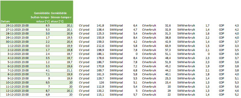

Houden jullie ook ergens centraal bij wat het verbruik is van jullie Nibe warmtepompen per type woning?
Met als doel om te kijken of je eigen verbruik aan het gemiddeld voldoet of negatief/positief er uit schiet?

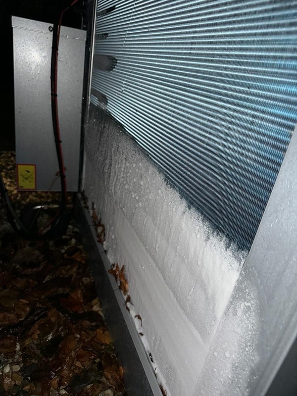

Ik heb een F2120-20 al enkele jaren. Af en toe hebben we last van ijsvorming binnen in de buitenunit met een tikkend geluid als gevolg. Ik heb gezien en ook hier gelezen dat er een menu keuze is om ontdooien van de ventilator toe te staan. Die menukeuze heb ik echter niet, mijn installatie menu stopt eerder. Heb ik dan een oudere software versie? Of heeft mijn pomp (van 4 jaar gelden ongeveer) deze mogelijkheid niet?

@PSP123 verbruiksgegevens ook te zie op https://www.waermepumpen-...ndex.php?button=verbrauch per merk type maand huisoppervlak etc, is een excelblad waarop je ook op jouw type kunt zoeken

renjerot schreef op maandag 11 december 2023 @ 11:00:
@renjerot Deze optie heb ik in de SMO S40 wel zitten, heb je een SMO40?
Heb je toevallig ook een plaatje van je ingevroren condensor/verdamper?
Bij verschillende eigenaren van de Nibe F2120 serie zijn de invriespatronen anders, puur ter leering ende vermaek, ik denk niet dat er iets niet goed werkt of zo.
Onderstaand die van ons die van boven naar beneden invriest en een rijtje leiding overslaat:
Ik heb ook een F2120-20 en herken het tikkende geluid. Ik heb hem toen via de SMO40 (actief) laten ontdooien/ventilator ontdooien, daarmee was bij mij het probleem van het tikken opgelost.
Ik ben komende dagen niet thuis dus kan even niet checken waar de optie precies zat maar het is dus wel mogelijk met een F2120/SMO40.

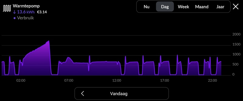

  • Borisvkr
  • Registratie: November 2023
  • Laatst online: 03-10-2024

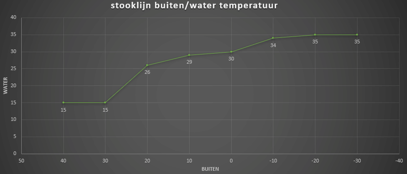

Hier draait het nu zo afgelopen 2/3 dagen. heel vlak, bijna constant 1Kw, max 25hz... hij stopt nu wel als de graadminuten 'op' zijn, maar begint dan weer redelijk snel. Ik heb 240 gm gezet al start ipv de standaard 60. En dan nog blijft de temperatuur stijgen in huis, vanmiddag was het al weer 23.5 graden. Hoe zorg ik in godsnaam dat ik een temperatuur in kan stellen? Hoe vertel ik dit ding dat 21.5 graden genoeg is? Ik krijg het echt niet voor elkaar. Kunnen warmtepompen niet onder de 22 graden komen ofzo? Of is mijn huis TE goed geisoleerd?
Afbeeldingslocatie: https://tweakers.net/i/DV7g4gaGYgTOq6u6CH8YPrPOlak=/800x/filters:strip_exif()/f/image/msSpIVplenGh7lvpXeVkNBdj.png?f=fotoalbum_large
Curve is een eigen curve:
-30: 35
-20: 33
-10: 30
0: 26
10: 25
20: 15
30: :!5
[ Voor 30% gewijzigd door Borisvkr op 11-12-2023 16:40 ]
  • bioscrasher
  • Laatst online: 15-01 21:53
bioscrasher
Wie leert, die groeit
Borisvkr schreef op maandag 11 december 2023 @ 16:31:
-30: 35
-20: 33
-10: 30
0: 26
10: 25
20: 15
30: :!5
@Borisvkr in tegenstelling tot mijn radiatorsysteem maakt jouw systeem mooie lange runs; hij kan zijn warmte dus kwijt (teveel zelfs).
He je wel eens overwogen een standaard stooklijn te gebruiken?
Heb je een RMU?
Doet deze mee in je regeling?
Weersregeling aan of uit? (ik heb die van mij uitgezet en regel puur op buitentemperatuur).
Nibe F2120-16, UKV300, SMOS40, RMU-S40, 10kWp, 15KVA / 30kWh Victron ESS

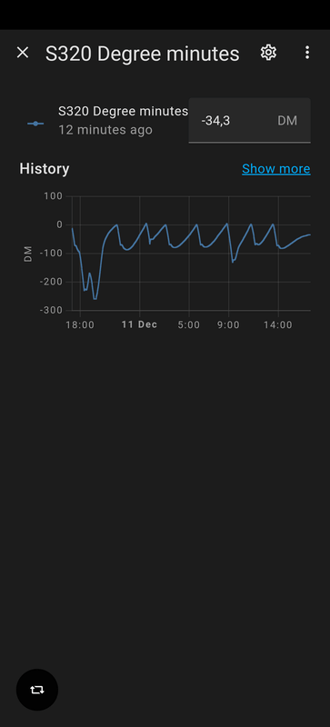

  • Aziraphale
@Knowbody Hoe draait hij nu bij jou met deze temperaturen? Hij brengt nu bij mij de graadminuten wel naar 0.

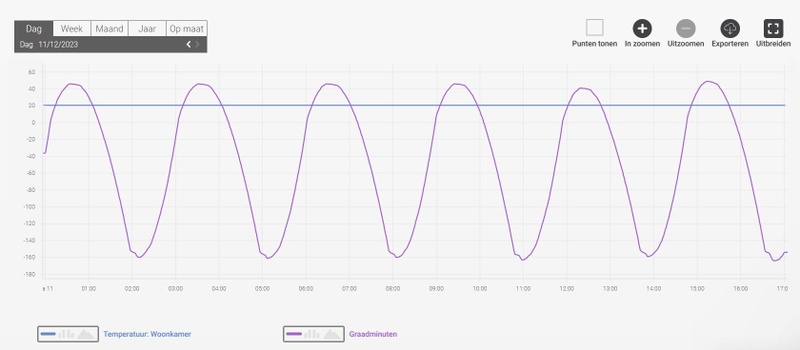

  • bioscrasher
bioscrasher
Aziraphale schreef op maandag 11 december 2023 @ 17:12:
@Aziraphale ik heet wel geen Knowbody maar deel mijn graadminuten met een lichte overshoot.
Aantal runs stabiel en ook het opgenomen vermogen stuitert naar beneden.

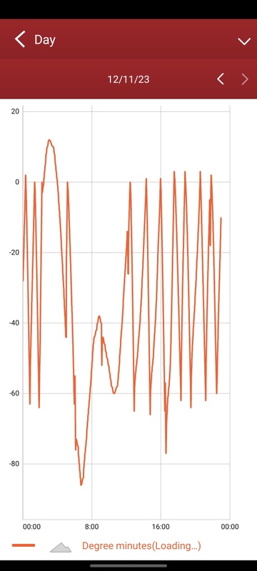

  • Borisvkr
bioscrasher schreef op maandag 11 december 2023 @ 17:10:
Heb je een RMU?
- WAR stond op 5, die zet ik nu ook maar eens op 1.
- Ik heb een RMU-S40 deze kan ik instellen om de stooklijn omhoog/omlaag te zetten (dit is de door nibe geadviseerde stand igv 100% vv) of op temperatuur. Wat ik ook instel, de stooklijn omhoog of omlaag, via de rmu of via de menu's zelf, heeft GEEN effect. Heb al eens een dag stooklijn op -10 gezet, geen effect
- ik kan nergens in de menu's (VVM-S320) een 'factor' vinden waarmee je de rmu meer of minder 'mee' kunt laten doen
- Ik gebruikte hiervoor stooklijn 5, toen 4, nu de stooklijn die ik beschrijf. Ook dat lijkt geen effect te hebben, het enige wat WEL effect heeft is het met de hand instellen van de 'highest supply heat' in menu 1.30.6. Daar zet ik de temp dan op 26 of 27 graden.Dat lijkt wel effect te hebben. Rond de 9 a 10 graden buiten zoals nu lijkt 26 graden de boel aardig constant te houden, vorige week rond het nulpunt moest er een graadje bij, daarop is nu eigenlijk de stooklijn gebaseerd.
Ik dacht afgelopen dagen, zoals je aan de grafiek kunt zien dat alles mooi constant liep maar vanmiddag schoot de temperatuur dus ineens weer omhoog.

  • gaafst
  • Laatst online: 20-10 09:13
De Nibe heeft tamelijk hoge Tr nodig, anders kan ie niet ontdooien. Dat gaat samen met hogere Ta. Desalniettemin is het wel mogelijk elke gewenste kamer temperatuur te bereiken door langere pauzes tussen runs. Maar dit gaat nooit op de "thermostaat" manier. De ruimtevoeler (BT50) speelt geen of beperkte rol. De enige relevante te sturen temperatuur is Ta (BT25).
Beter ook BT1, BT25 en BT71 toevoegen want die bepalen het stuurgedrag. Als die verkeerd zitten of verkeerde waarden meten kan er niet juist geregeld worden. Ook de berekende Ta is handig er bij te hebben.
De sensoren voor SWW (BT63, BT6, BT7) gaan naar veel hogere temperaturen dus die kun je beter naar een andere grafiek verplaatsen, dan zie je bij de verwarming meer detail.
De graadminuten grafiek laat ook wat vreemds zien. Bij normaal bedrijf komen de GM boven de 0. Dat ontbreekt hier. Is dat een fout in de grafiek of blijft die echt <=0?
Verder is het ook van belang dat de installatie (leidingen en plaatsen van de sensoren) _exact_ een voorbeeld van Nibe volgt. Bij mijn installatie b.v. kwamen de retouren van de boiler en de VV in verkeerde volgorde op de retourleiding en dat maakte de installatie onregelbaar.
-30: 35
-20: 33
-10: 30
0: 26
10: 25
20: 15
30: :!5
Als dat een te hoge kamertemperatuur oplevert, is die curve te hoog. Ik gebruik met een jaar 2020 woning stooklijn 2-1.
Aangezien je GM's wel naar 0 gaan maar daarna snel weer dalen lijkt de stooklijn toch echt (veel) te hoog te zijn.
Volg vooral de handleiding. De aanwijzingen die daar in staan mbt het instellen van de juiste stooklijn zijn omslachtig, maar werken wel.
De kamertemperatuur kan natuurlijk ook nog oplopen door andere factoren zoals zoninstraling.
Voorbeeld van mijn grafiek. Je ziet dat de daadwerkelijke Ta(BT25) en de berekende Ta gemiddeld over de dag exact overeenkomen. Ook de gewenste en daadwerkelijke temperatuur doen dat (daarvoor heb ik ruimteïnvloed aan staan, dat moet je in eerste instantie niet doen).
Afbeeldingslocatie: https://tweakers.net/i/aNSDwE0fg5SJgyU9L4XmN-DZjgI=/800x/filters:strip_exif()/f/image/4DLIb3TEiVhYIqphn8DajOkh.png?f=fotoalbum_large

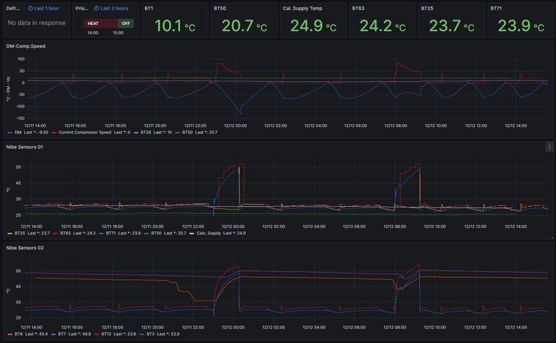

Op moment nachtelijke SWW vrijgave gaat de stooklijn -3 naar beneden dus graadminuten netjes in toom.
Draait mooi.
Afbeeldingslocatie: https://tweakers.net/i/4cEfkM0Fveth547fLZqCwn_nOt4=/800x/filters:strip_icc():strip_exif()/f/image/P12CtIRvdgkx0gsoyNzOR0M1.jpg?f=fotoalbum_large
Afbeeldingslocatie: https://tweakers.net/i/-L8TUDX21e1uNQoaCq0DjBeKx4k=/x800/filters:strip_icc():strip_exif()/f/image/vvg21TRqk3f3KJT9uJ6vOofu.jpg?f=fotoalbum_large
Ik stop ermee.
  • martius
  • Laatst online: 27-10 16:44
De rust lijkt weer terug gekeerd mbt de "extreme" opbouw van GMs en de defrosts zijn verdwenen (duhh!). Ten aanzien van laatste instellingen toch weer wat gewijzigd met name door het delen van jullie ervaringen.

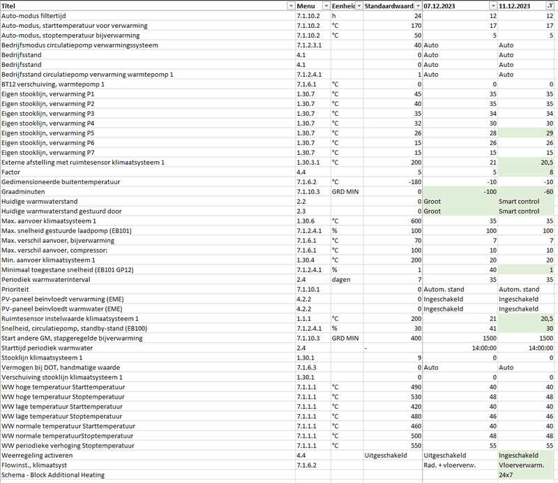

Grootste wijzigingen zijn de:
  • Flowinst., klimaatsyst. Deze stond op "Rad. + vloerverw.", nu op alleen "Vloerverwarm.". Dit gedaan aangezien er geen temp verschil is tussen wat de radiatoren en de vloerverwarming.
  • Blokkering van Additional Heat, 24x7
  • WAR ingeschakeld met factor 8
Tevens lijkt het erop dat ik een passend schema heb gevonden voor SWW waarbij het 2de SWW-blok een beprekte tijd krijgt waarmee de invloed op de doeltemp (hopelijk) geminimaliseerd wordt.
Afbeeldingslocatie: https://tweakers.net/i/E9d3VbtFfTw7ckNdToDpdm7Blqk=/800x/filters:strip_exif()/f/image/DoBWJ5GMpytjg5Spjo694ZCw.png?f=fotoalbum_large
Afbeeldingslocatie: https://tweakers.net/i/P_6-0H4lSsNaRAfwCvBWfiORcGg=/800x/filters:strip_exif()/f/image/mEfA3LgnVwLRINEwrbKeylQ1.png?f=fotoalbum_large
Afbeeldingslocatie: https://tweakers.net/i/itP9yL5tR1984F112rjnA6nYWYo=/800x/filters:strip_exif()/f/image/x3saBYoeW5JTQDDyohjU1eff.png?f=fotoalbum_large

Bij ons vinden we 19.5 a 20'gerieflijk met onderstaande tabel, duidelijk wat hoger verbruik, vrijstaande woning 600m3, 2 etages elk 100m2, boven deels verwarmd
Afbeeldingslocatie: https://tweakers.net/i/ZMrq6g6WszMEo2D5fLA66a6Vito=/800x/filters:strip_exif()/f/image/6ZwzCj0wJ8o4ozAEaE4y72EY.png?f=fotoalbum_large

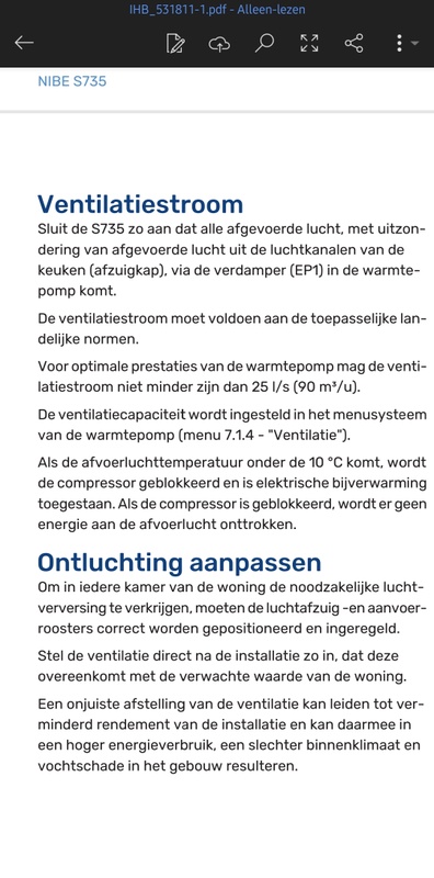

DoubleD666 schreef op vrijdag 15 december 2023 @ 17:31:
Ik ben ook erg benieuwd of je een bestaand WTW (een Zehnder Q350) kan aansluiten op de S735.
Vraag is of er niet teveel energie uit de afvoerlucht is gehaald door de Q350 en of de S735 de ventilatiestroom (m3/h) kan verwerken. De S735 heeft een minimale luchtstroom van 90 m3/h nodig volgens de specs maar er wordt niet gesproken over een max.
Ik betwijfel of het kan. Ik zeg niet dat het onmogelijk is, want waar een wil is, is een weg.
Heb jij de installateurshandleiding al doorgenomen:
https://professional.nibe...ormation/search-documents
Ik vond dit erin:Afbeeldingslocatie: https://tweakers.net/i/4rTpRVBgAqiboZBmV5uioYNr_0E=/x800/filters:strip_icc():strip_exif()/f/image/4qf0lXtVWHSDN0syG8wDrU1u.jpg?f=fotoalbum_large
Het is idd raar dat het zo aangegeven staat. Afbeeldingslocatie: https://tweakers.net/i/Cl0EXiFB2udxeabWhjABSCh4oiA=/x800/filters:strip_icc():strip_exif()/f/image/t6qIJWroXWtviQsLzmskmYtc.jpg?f=fotoalbum_large
Maar ik denk dat het eerder marketing is, want er staat bv niet dat vent. type C of D in de installatie toegevoegd worden.
Wel raar want dan zou je dus of een afvoerkanaal erbij moeten zetten of de S735 op de wtw aan moeten koppelen waardoor de efficiëntie van dat apparaat teniet gedaan wordt :? .
Wellicht even een belletje richting NIBE zelf na het weekend.?

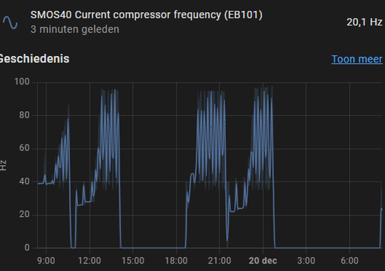

  • MvRtje
  • Laatst online: 13:31
Sinds vanmorgen krijg ik een ontdooi fout en hij lijkt er niet uit te komen. Heb hem straks het alarm gereset maar hij geeft het weer aan.
Het is begonnen vanmorgen om 07:00 nadat hij uit stille stand komt. Heb heel die stille stand nu uitgezet want dit zal de boosdoener zijn maar hopelijk komt hij nu wel uit deze storing..
WP: NIBE S2125-12 - SMO-S40 / PV: SolarEdge 7200WP / SigenStor 17kW + 36kWh / Zeekr 7x AWD Privilege / Home Assistant / 2x Easee EV / Gardena Smart / Navimow H3000E-VF / Dreame X50 Master & X40 Ultra
  • format5
  • Laatst online: 16-06 14:11
@MvRtje welke fout krijg je dan?
En is de achterkant misschien compleet bevroren?
Mogelijk heb je nu wat ik pas had.
30x SF175 NW - STP6000 Live PVoutput Nibe F2120-16 warmtepomp
  • MvRtje

236
Ontdooifout - EB101-EP14
Gebeurt bij:19 dec. 2023 bij 21:30:18
Resetten om:19 dec. 2023 bij 22:08:20
Dit alarm is afkomstig van de warmtepomp. Probeer eerst het alarm te resetten. Indien het alarm opnieuw afgaat, raadpleegt u voor meer informatie de handleiding van de warmtepomp.
Zie hier de foto van hoe hij er toen uitzag:
Afbeeldingslocatie: https://tweakers.net/i/UU_OFytBfiFmmbKuazCsTuJz1XE=/x800/filters:strip_icc():strip_exif()/f/image/YFMETLebeWVUlJZqO70fCCbn.jpg?f=fotoalbum_large
Hele nacht heeft hij niks gedaan, dit is de grafiek van het verbruik namelijk:
Afbeeldingslocatie: https://tweakers.net/i/9lY2mfJzy_F3D-JaQBmb9hBavKY=/full-fit-in/4000x4000/filters:no_upscale():fill(white):strip_exif()/f/image/uwkShtKcURa1gQLRPkqO7PFn.png?f=user_large
Vanmorgen nog eens gekeken het meeste ijs was er vanaf, er zat nog een klein deel wat netjes doorzichtig ijs was. Ik heb hem dus helemaal eens afgezet en hij is nu weer bezig.. benieuwd of hij eruit komt anders moet ik denk met een föhn aan de gang...?
Ik denk dat de stille modus hem omzeep geholpen heeft want het is gebeurt nadat hij om 07:00 niet meer nomraal ging werken nadat de stille modus stopte.

Hij geeft ook aan: Ltst. ontdooien: Storing lage LP.
Net even gaan kijken en als ik door de Fan heen kijk aan de voorkant zie ik aan de binnenkant ook fors ijs zitten. Het lijkt erop dat hij gewoon vol zit met ijs ofzo.. Zie hier nog een extra foto:
Afbeeldingslocatie: https://tweakers.net/i/6ZTOgmoEzsf32Ih3LA7VVQGmPx8=/x800/filters:strip_icc():strip_exif()/f/image/jFzqINBHeHxrrnm8D6Y1gBBo.jpg?f=fotoalbum_large

  • MvRtje
Hij ziet er naar 4/5x defrosten weer hetzelfde uit als mijn eerste foto. De hele onderkant bevriest lijkt wel en heb het idee dat dit komt door het blok ijs wat erin zit aan de onderkant.
Ik ga hem nu uitzetten en even met de föhn aan de gang.. hoelang dat gaat duren weet ik niet. Heb helaas geen gasbrandertje. Wat een drama voor zon duur product.. Misschien mijn eigen domme schuld met mijn stille modus in de nacht.
