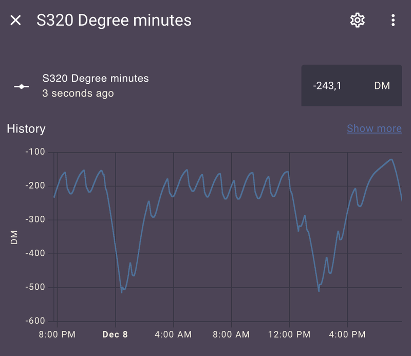

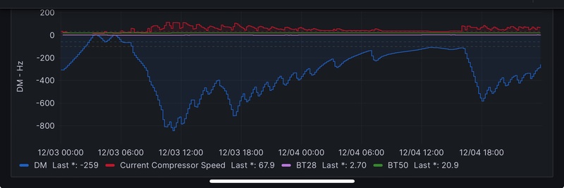

Even een update van de graadminuten van vandaag. Hij blijft netjes tussen de -50 en -200, op de twee sww-runs na. Hij knalt nu echter veel minder ver naar beneden tijdens de sww-runs, waarschijnlijk doordat de bijverwarming geblokkeerd is. Mij lijkt dat niet verkeerd, want zo zit hij veel sneller weer op de normale curve.
Afbeeldingslocatie: https://tweakers.net/i/XlcJbdlEBT3LmHOSOtxl-7g3-2w=/x800/filters:strip_exif()/f/image/GlqAXaoGaOdbq5RiAesxWs45.png?f=fotoalbum_large

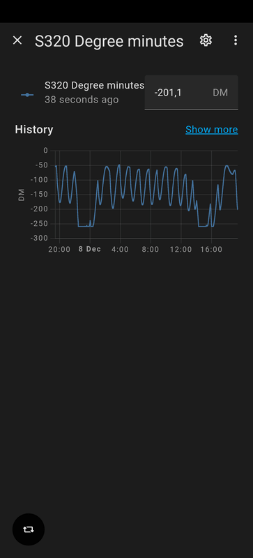

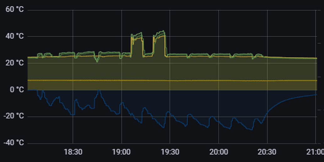

martius schreef op vrijdag 8 december 2023 @ 19:41:
Geen SWW! Dat verklaart je mooie grafieken. Bij mij, en ik vermoed bij anderen ook, gooien de SWW-run nog wat GMs in het eten. Fine-tuning zullen we maar zeggen.
Klopt, hier storten de GMs ook in bij een SWW run. Geen ramp, hij haalt het wel bij in de loop van de dag. Uiteindelijk blijft hij rustig draaien rond de -200 tot -150 GM.
Afbeeldingslocatie: https://tweakers.net/i/Qwp4bQWha7ZvT0qW3WM0FK-AdUo=/800x/filters:strip_exif()/f/image/pucYPzuxz5WeGTlOQckH0QtB.png?f=fotoalbum_large

Aziraphale schreef op vrijdag 8 december 2023 @ 19:31:
Heb je dan geen last van een zakkende binnentemperatuur na een SWW run? Lijkt mij dat als je graadminuten niet zo ver weg zakken na een SWW run dat je uiteindelijk warmte/energie mist die je vloer niet meer in gaat. Ik denk dat je dat best kan gaan merken zeker als het erg koud buiten is....
  • Aziraphale
  • Laatst online: 11:58
Benjamin1 schreef op vrijdag 8 december 2023 @ 19:46:
Heb je dan geen last van een zakkende binnentemperatuur? Lijkt mij dat als je graadminuten niet zo ver weg zakken dat je uiteindelijk warmte/energie mist die je vloer niet meer in gaat. Ik denk dat je dat best kan gaan merken zeker als het erg koud buiten is....
Nog niet. :) Ik volg momenteel even het advies van @Knowbody om te kijken of dat werkt. Ik had eerst de graadminuten op 1000 staan om de bijverwarming niet bij te laten springen en dan dook hij omlaag naar -800. Vervolgens klom hij weer naar 300-400 en vervolgde daar zijn weg. Nu zit hij dichter bij 0 en heb ik de vlakke lijn tijdens een sww-run. Het is even afwachten wat dat gaat doen.

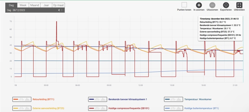

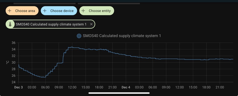

En hoe gaat het dan met de calculated supply temp? Bij mij schoot deze relatief ver boven de stooklijn waarde. Bijv. stooklijn 30-34, calculated supply temp 39-40 met 112Hz als frequentie.

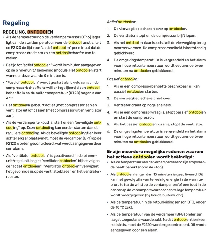

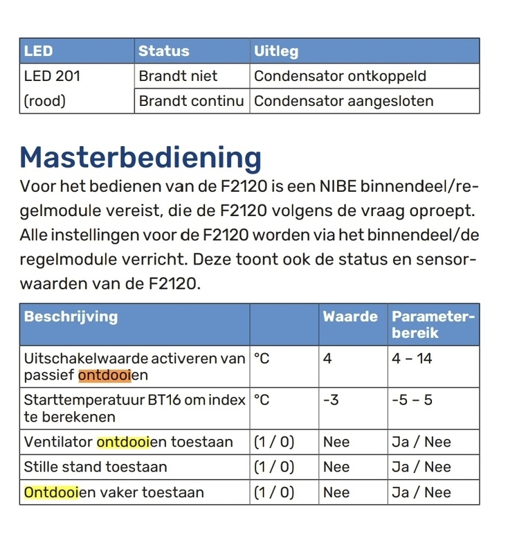

  • format5
  • Laatst online: 16-06 14:11

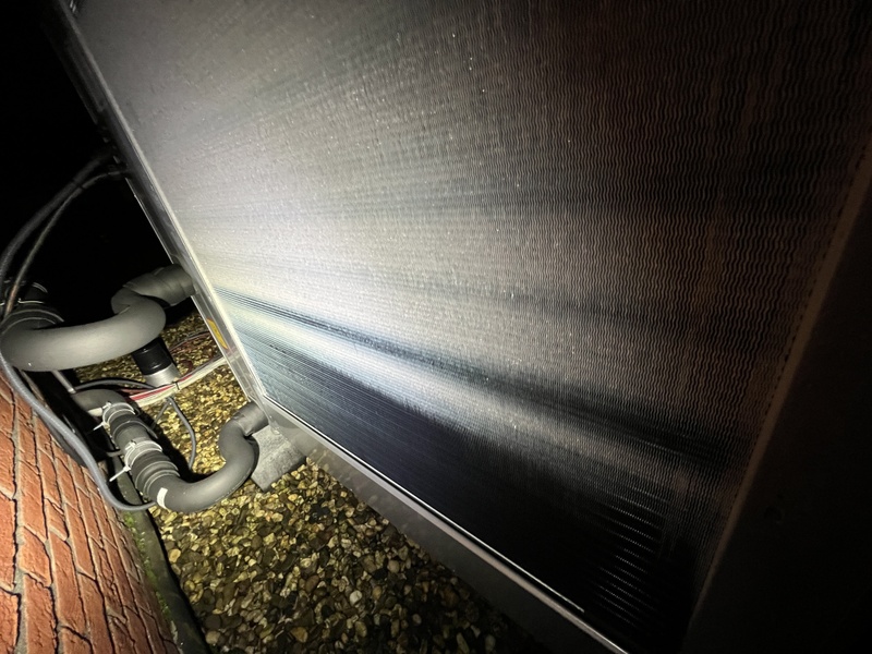

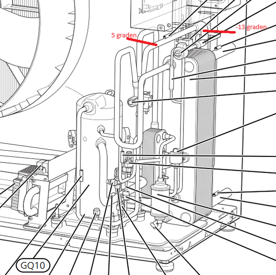

Sinds ik mijn WP heb heb ik ieder jaar zo eind november begin december hetzelfde probleem.
Meestal is er 1 dag, waarop de buiten temp zo rond de 6 graden gemiddeld zit en het goed vochtig is dat de verdamper compleet dicht vriest.
Dan komen er snel achter elkaar veel defrost en uiteindelijk de melding dat defrost niet lukt en springt de WP in storing.
Echter, heb ik dat 2 weken terug gehad, vorige week, en vandaag weer.
De verdamper is aan de achter kant dan 1 dikke ijsplaat, geen wit, maar echt dik doorzichtig ijs.
De WP doet een defrost, maar stopt na 30 seconden defrost en gaat weer verder. na +/- 15min weer een defrost en dat blijft maar doorgaan. Echter, tijdens de defrost is er nog niks ontdooid, het is immers veel te kort.
Is er iemand die dit ook wel eens heeft, of er misschien iets zinnigs over kan zeggen? @LangeFries misschien?
BT16 zit vanuit rust nu op ongeveer -2 (zit immers flink ijs op de verdamper), zodra de WP op 40Hz begint te draaien na circa 10min op -26 waar deze dan nog +/- 5 min op blijft hangen.
Flow is tijdens defrost circa 33l/min, genoeg dus. De Tr is op dat moment circa 27 graden, zou hoog genoeg moeten zijn.
Ik weet momenteel niet meer waar ik het moet zoeken.
Forced defrost al geprobeerd, maar deze stopt ook na circa 30 seconden.
Het omschakel moment passief/actief ontdooien heb ik aan willen passen, maar deze blijft meteen terug springen naar 4 graden (wou deze op 5 of 6 proberen te krijgen).
Overige dagen lijkt alles goed te zijn, vorige week nog een paar dagen rond het vriespunt, binnen netjes 20 a 21 graden en een run van meer dan 40 uur gehad.
Het is echt alleen bij vochtige dagen en een temp van circa 6 graden.
PS het betreft dus een SMO40 met een F2120-16 op 100% WAR, welke de overige momenten probleemloos zijn ding doet.
30x SF175 NW - STP6000 Live PVoutput Nibe F2120-16 warmtepomp
  • LangeFries
  • Registratie: Februari 2018
  • Laatst online: 12-11 20:45
@format5 Het enige zinnige is dat ik vermoed is, dat hij naar de uitgaande verdamper temperatuur kijkt om te bepalen wanneer hij klaar is. Als daar wat mee is, stopt hij te vroeg en gaat de eierwekker weer lopen vanaf -3 op de ingaande verdamper temperatuur.
De defrosts duren daarom ook niet allemaal even lang. Als er veel ijs is, duurt het lang voor de uitgaande verdamper temperatuur duidelijk boven 0 is.

  • bioscrasher
  • Laatst online: 15-01 21:53
bioscrasher
Wie leert, die groeit

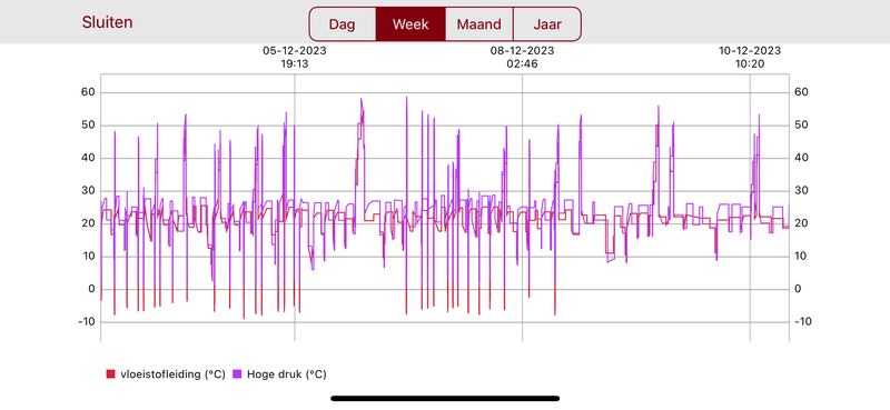

LangeFries schreef op vrijdag 8 december 2023 @ 20:58:
Bij mij 25 stuks in november en 62 in december tot nu toe. Elke 70 a 80 minuten wanneer hij loopt en het <= 2 graden buiten is. Daarboven duurt het wat langer en boven de 4 graden alleen nog incidenteel. Vorige winter had ik er ongeveer 350 (inclusief de 21 van april). Als ik zie hoe mooi constant die van jullie lopen, dan ben ik wel weer wat jaloers. Rond het vriespunt laat die van mij zich moeilijk temmen.
Vandaag maar één defrost gehad en slechts 18kWh en 9 runs vanaf 0:00 vannochtend.
De maximale verschiltemperatuur van 5 ipv 10 graden t.o.v. de berekende waarde doet wonderen en houdt ons systeen eindelijk rustig.
Wat een leermomenten zeg en fijn dat dit forum met alle ervaringsdeskundigen er is! _/-\o_
Zonder jullie had dit me dit een eeuw gekost!
Afbeeldingslocatie: https://tweakers.net/i/jGOAxU-Y75GI1rqu84u-LMjP7WY=/800x/filters:strip_icc():strip_exif()/f/image/C9tZuROirfN1PmgSfKPyCazF.jpg?f=fotoalbum_large

  • bioscrasher
bioscrasher
format5 schreef op vrijdag 8 december 2023 @ 21:46:
@format5 we hebben dezelfde warmtepomp, waarbij die van ons een parallel buffervat heeft.
De verdamper vriest sneeuwdicht maar als ik niet op tijd ben mis ik de defrost run, zo snel trekt ie hem weer uit het ijs.
Heb je een serie of parallel buffervat en zo ja, hoeveel liter heeft deze?
Heb je ook een ELK heater?
Eventueel een klep die opent over het bestaande cv systeem zodat de Nibe het vat even voor zichzelf heeft en zodoende snel kan defrosten?
Daarna systeem weer laten meedoen.
Heb je voerverwarming of radiatoren?
Nibe F2120-16, UKV300, SMOS40, RMU-S40, 10kWp, 15KVA / 30kWh Victron ESS
  • format5
@bioscrasher
Ik heb een parallel buffer (100L), en 220m2 vloerverwarming 10cm HOH (geen radiatoren).
Maar aangezien de retour tijdens een defrost minder dan 0,2 graden zakt lijkt me dat het probleem niet.
Er komt immers genoeg warm water om de WP te helpen met de defrost. Bij -10 een paar jaar terug was dat ook geen probleem.
Het probleem speelt bij mij alleen als de buiten temp zo rond de 6 graden zit en het vochtig is, waarbij hij dus het probeert af te handelen met passieve defrosts, zodra de temp beneden de 4 graden zakt is heel het probleem over (er worden dan immers weer actieve defrosts gedaan).
@LangeFries welke sensor is dan de uitgaande verdamper temperatuur? Ik zie die zo snel niet in de tekening staan.
Afbeeldingslocatie: https://tweakers.net/i/n6fCmDnZaNnLEe9x4u36-Ju9NJk=/full-fit-in/4000x4000/filters:no_upscale():fill(white):strip_exif()/f/image/eumoKmJgqvQcJB8igSTrUbrG.png?f=user_large
BT1 (geel) zit op gemiddeld zon 6,5 graden
BT16 (blauw) begint op 0 en zakt uiteindelijk naar net niet -30
BT12 (groen) zit rond de 28 graden
BT3 (ook geel) zit rond de 25,5 graden
Lijkt mij dat dit geen verkeerde waarden zijn, op BT16 na, welke te ver zakt (er kan immers geen lucht meer door de verdamper).
Al deze defrost zijn allemaal passieve defrosts, helaas geen actieve
Zou fijn zijn als de waarde van passief/actief ontdooien gewoon aan was te passen, maar wat ik ook doe, ik krijg deze waarde niet van 4 graden af.

Tijdens een van de de problematische defrosts de waarden er bij gezocht.
Het opgenomen vermogen zakt naar circa 400Watt
dT op de WP zakt even kort van 3,4 naar 1,9 graden
BT16 stijgt van -23 naar -16
BT84 stijgt van -23 naar +17
CP12 gaat van 43% naar 80%
Flow gaat van 24l/min naar 33l/min
BT12 gaat van 28,7 naar 27,1
BT3 van 25,3 naar 25,2 (was paar tellen voor de defrost 25,2 dus kan jitter zijn)
BT28 is 6,6
BT1 is 6,6
Compressor blijft 45Hz
Fanspeed zakt naar 0RPM
En heel deze actie duurt nog net geen minuut van begin tot eind.

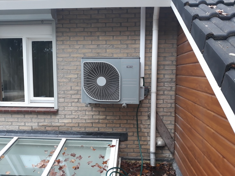

@format5 staat de buitenunit tegen een muur of vrij ?
Ik stop ermee.
  • format5
@Knowbody Er is geen binnenunit, alleen een buitenunit.
Binnen is boilervat/buffervat/pompen/klep en SMO40
Verkeerd gelezen...
De buitenunit staat 34cm van de muur (1cm dichterbij dan de handleiding aan geeft).

En weer zelfde gedrag...
Achterkant zo goed als dicht, komt bijna geen lucht meer door. Waarschijnlijk niet genoeg ontdooid.
Verdamper zit weer ruim beneden de -20 en met een defrost verdwijnt er niks. De verdamper kraakt een paar keer en dat was het 😔

GM waardes waren -60, 1500 en 30. Doeltemp 21. Wat er gebeurt na een SWW run is dat er een enorme dip in GMs is die weggewerkt moet worden. Wat niet helpt is de defrosts maar die zijn onvermijdelijk en wat er dus gebeurt is dat die Calc. Supply Temp die schiet naar boven aangezien door de SWE run inclusief alle defrost de doeltemp dipt richting de 20.
Die SWW runs dien ik meer en beter te plannen waardoor de impact kleiner wordt. Dus schema aanpassen etc etc.
Mocht iemand tips hebben, ik sta hiervoor open.
Recirculeert de wp misschien z'n eigen lucht, doordat hij in een hoek staat of er iets vrij kort voor de fan staat? Bv een een heg of een ombouw(kap)?
Plan dan de SWW run in een ruim window van een paar uur (blokkeer SWW op de tijden daaromheen) en plan op hetzelfde moment een verlaging vd stooklijn met -4 punten.

@DIY de wp circuleert nu inderdaad zijn eigen lucht, de verdamper is immers dichtgevroren dus er kan geen lucht door.

@format5
Mag ik aannemen dat je deze handleiding zelf ook wel hebt ?
Het woordje "ontdooien" komt 108 keer voor.
Uitschakelwaarde passief ontdooien van 4 naar 7 zetten ?
Vaker ontdooien toestaan op ja zetten.

@Knowbody Deze handleiding niet, ik heb een oudere in het engels, maar de tekst is hetzelfde.
Ik heb dit geprobeerd, echter accepteerd de SMO geen andere waarde dan 4, als ik deze verander springt ie meteen doodleuk weer terug op 4. Misschien dat er een truc is om dit aan te passen, maar die weet ik dan niet.
Mbt koelgas, ik weet alleen de drukken;
Tijdens defrost is BP8 2,5bar en BP9 4,3 bar.
Meteen na defrost gaat BP9 naar 15bar+ (uiteindelijk rond de 20) BP8 zakt uiteindelijk naar zon 1,5 a 2 bar (schommelt een beetje) bij 45Hz compressor.
Pak een een paar dagen geleden (voor de problemen) gemeten over een hele dag.
BP8 schommelt tussen 3,5 en 12,6 (waarbij de pieken na SWW waren).
BP9 schommelt tussen 6,6 en 32,4 (waarbij de pieken bij SWW waren). De pieken schommelen samen met de compressor zoals ik ook zou verwachten.
BP11 schommelt tussen de 4 en 6 bar
Geforceerd koelen heb ik geprobeerd, maar de temp vanaf wanneer koelen mag kan ik niet laag genoeg krijgen (lager dan 18 accepteert deze niet als setpoint).
Wat me wel op valt... Een paar dagen geleden ging de compressor naar 70Hz bij defrost, vanaf gisteren zakt deze juist bij een defrost naar 45Hz, misschien iets, misschien niets..
Mijn gevoel blijft dat er gewoon een goede defrost nodig is, de verdamper een keer ijsvrij, maar hoe.

@format5 De bt16 zit vooraan in de verdamper zag ik net en de bt-84 achteraan want die heeft de hoogste temperatuur. Die laatste wordt gebruikt om de defrost te beëindigen. Is die ok? Als die slecht contact maakt met de verdamper, kan het bij lage buitentemperatuur wèl werken en bij hoge niet, want dan is hij ruim boven 0 voordat alle ijs eraf is.
[ Voor 30% gewijzigd door LangeFries op 09-12-2023 11:30 ]
Nibe F2120-12,VVM320, 4440Wp LG NeonR 1425Wp Solarwatt ZZO
  • format5
Bt84 zit op de leiding toch?
Ik ben net met een warmtebeeld camera aan het controleren geweest.

dat ie niet op 4 of hoger wil is mogelijk het gevolg van een andere setting. Misschien heeft de bijverwarming (die standaard op 5 staat) er iets mee te maken?
Ga ik nakijken. Maar vreemd genoeg wil de waarde voor startpunt zich ook niet aan laten passen

hier de NL handleiding. Gebruik het vergrootglas, zoek op "ontdoo" en je komt zo snel bij een aantal interessante aanwijzingen...
https://www.nibe.eu/assets/documents/31242/631971%20-1.pdf
"Ventilator continue ontdooien" is ook wel een interessante setting

@Knowbody dat alarm krijg ik continu.. Na ongeveer een uur aanstaan komt dat alarm.
De waarde van passief/actief aanpassen krijg ik echt niet aangepast. geen idee waarom deze zo moeilijk doet.
Koelen inschakelen. met de handmatige stand gebeurd er niks (ook niet na GM verhoogd (+300) te hebben).
Starttemp koelen kan als laagste 15 graden..

Ventilator continue ontdooien heb ik ook geprobeerd inderdaad.
Helaas gaat deze pas bij de 10 defrost. En laat ik nu steeds het alarm krijgen voor 10 mislukte defrost en daarna een compressor block tot alarm reset.

Knowbody schreef op donderdag 7 december 2023 @ 13:42:
@Miranda89
Heeft iemand enig idee wat hier aan de hand kan zijn? Het lijkt alsof het ding op stille modus gelimiteerd is, maar dat staat (volgens mij) uit.
Er zit nogal een verschil tussen de buitentemperatuur die de buitenunit meet en de buitentemperatuur van de buitenvoeler (die aan de dakkapel hangt). Kan dit kwaad?"
Staat de buitenunit z'n eigen koude lucht aan te zuigen?
Hoe is de opstelling daarvan?
De opstelling is wel een beetje in een hoek, maar op zich niet zo erg dat dit het zou verklaren
Afbeeldingslocatie: https://tweakers.net/i/3AcbDOK1H_0DXEWVkEp7BLxRXgY=/800x/filters:strip_icc():strip_exif()/f/image/wbMLxvHbuOroMNd2qkGq03JU.jpg?f=fotoalbum_large
Ook toen de buitenunit nog niet draaide was de BT1 temperatuur al hoog vergeleken bij de temperatuur die google voor mijn locatie gaf.
Hoe het ook zij, ik ben aan de hand van de reacties op dit forum door alle instellingen gelopen en heb het volgende veranderd:
-vloerverwarming ipv combinatie vloer/radiator. We hebben wel een aantal radiatoren, maar die stoken we op dezelfde temperatuur als de vloerverwarming (die heeft een pomploze verdeler)
- cv ketel mag pas beneden -3 graden buitentemperatuur meedoen.
Sinds ik deze aanpassingen heb gedaan (gisterochtend, voordat de buitentemperaturen omhoog gingen), draait het systeem wel met hogere vermogens. De pomp draait harder, waardoor de buitenunit meer vermogen kwijt kan.
En nu het wat warmer is, draait het natuurlijk ook een stuk rustiger.

Nu de hamvraag: heb je de parameter ingesteld waardoor hij wat vaker (1 op de 10) fan defrosts gaat doen (dat is ook gunstig voor ophopende ijsvorming, want daar heb jij last van gehad)
Volgens mij kun je uit de handleiding wel filteren welke parameters eventueel wat kunnen betekenen voor de situatie waar de WP bij jou in is geraakt.
Ik stop ermee.
  • format5
Knowbody schreef op zaterdag 9 december 2023 @ 19:54:
Die staat nu aan inderdaad.
Maar ik betwijfel of het echt iets gaat brengen.
De cone/fan en rooster zijn immers compleet schoon, het is de verdamper welke compleet dicht kan raken.
Wat ik tot nu heb kunnen herleiden is dat het iedere keer zich voor deed op vochtige dagen, bij een temp net boven de actief/passief defrost grens.
Iedere keer is er vooraf een SWW run geweest, waar in het laatste deel van de run geen defrost is geweest. En een korte pauze voordat er weer naar CV bedrijf werd geschakeld (een mooie aanvries periode).
Het lijkt mij dat het een erg ongelukkige samenloop van omstandigheden is. Vandaar dat mijn eerste idee was het actief/passief iets te verhogen. Maar wat ik ook doe, iets anders dan 4 wordt niet geaccepteerd door de SMO-40
De gasbrander blijft voorlopig in de buurt 8)7
PS, wat me vandaag wel op viel, de bovenste +/- 10cm van de verdamper lijken niet mee te doen, klopt dit? Of zou er misschien een kanaaltje dicht zitten?

@format5 Als je de bovenste kap eraf haalt kun je zien of er horizontale koperen buisjes lopen. Die kanaaltjes kunnen eigenlijk niet zomaar gaan dichtzitten met alleen wat olie en koudemiddel in je systeem (koudemiddel bevriest niet in je warmtrpomp). Dus moet het kanaal mechanisch dichtgedrukt zijn of bij het hardsolderen. Heeft het bovenste gedeelte nooit meegedaan?
format5 schreef op zaterdag 9 december 2023 @ 19:36:
Nou, de brander is al een uur uit.
De WP maakt lekker 4,9Kw aan warmte met 800w elektrisch
BT16 is 4,8 BT84 is 9,2 BP8 is 8 en BP9 is 16,8
BT12 28,5 BT3 24, BT28 9,9
Compressor 25 Hz
Alles is weer zoals vanouds.
En zelfs een defrost gaat nu ook weer gewoon goed (die enkele die er is geweest dan).
Lijkt er toch echt op dat er iets dicht gevroren zat. Maar wat....
De GM zakken nu wel hard, maar het huis is dan ook al weer 24 uur aan het afkoelen geweest, even een inhaalslag dus.
Op basis van BT84 en BP8 lijkt de oververhitting van je koudemiddel normaal te zijn. Dan zou de hoeveelheid koudemiddel in je systeem dus goed moeten zijn @LangeFries ik kom op 6 of 9K oververhitting, correct?
@format5 Om ook de onderkoeling te berekenen heb ik BT15 en BP9 nodig (waarden op 1 tijdstip). Als die ook normaal is kunnen we een koudemiddel tekort uitsluiten.

Eergisteren stond ik op het dak om de defrost cyclus op de plaat te zetten.
Tijdens het invriezen viel het me op dat de onderste rijen niet invroren/mee deden.
Kan het zijn dat de Nibe "flooding" toepast als capaciteitsregeling?
Of heeft dit verschijnsel een andere oorzaak?
Afbeeldingslocatie: https://tweakers.net/i/Gs0AaYJjSWOE4KE9t5xlzCOYhDM=/800x/filters:strip_icc():strip_exif()/f/image/kGglrKf5yECQJEUhBzRKdL5Y.jpg?f=fotoalbum_large
[ Voor 40% gewijzigd door bioscrasher op 10-12-2023 09:58 ]
  • Henielma
  • Registratie: September 2021
  • Laatst online: 11-11 22:14
bioscrasher schreef op zondag 10 december 2023 @ 09:58:
Aan de onderzijde kan veel minder lucht stromen omdat de WP laag op de poten staat. Dat zou een reden kunnen zijn.
@bioscrasher Bij mij is het andersom, bij mij doet het bovenste deel niet mee.

format5 schreef op zondag 10 december 2023 @ 10:31:
Bij mij ook

  • Aziraphale
bioscrasher schreef op zondag 10 december 2023 @ 12:16:
pm me maar eens want de app is gekoppeld aan goegeldiensten
De volledige app heeft inderdaad Google Play Services nodig, maar als je HA op zichzelf gebruikt dan moet je voor Google services zelf een integratie installeren. En je hoeft de app niet te gebruiken, alles kan ook prima via de browser Maar ik ben daar zelf niet zo principieel/neurotisch in.
Bij mij gaat een 25cm brede band op 2/3 van de hoogte als eerste.
@DIY Ik heb (nog) geen verstand van oververhitting en dergelijke. Van dit forum heb ik ooit geleerd dat er ruwweg 30 a 35 graden moet zitten tussen de vloeistofleiding (BT15) en de hoge druk (BP09)moet zitten bij voldoende power (dus niet bij huidige minimale powers). Dat is een goede indicatie van het koelmiddel.

@LangeFries ahh, ik dacht dat je een koeltechnische achtergrond had. Ben benieuwd waar die vuistregel vandaan komt. Er moet nl minimaal 10 graden tussen de condensatietemperatuur en vloeistofleiding zitten.

  • Piper
  • Laatst online: 08-09 20:19
Piper
No guts, no glory
LangeFries schreef op zondag 10 december 2023 @ 15:53:
Dit is bij mij afgelopen week BP09 en en BT15, is dat dan veel te laag?
