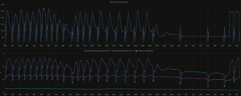

Knowbody
Afbeeldingslocatie: https://tweakers.net/i/oF7lG9FNtxqHRmrSiOmxZadl_c0=/800x/filters:strip_icc():strip_exif()/f/image/CjukAO78uVbHJ7TmgQQyiNAt.jpg?f=fotoalbum_large
Mooi toch!
Ik stop ermee.

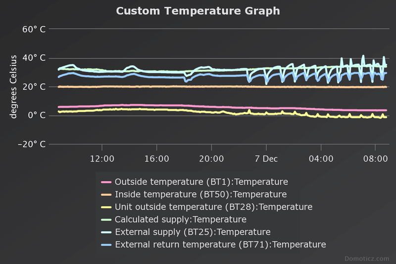

  • martius
  • Laatst online: 27-10 16:44

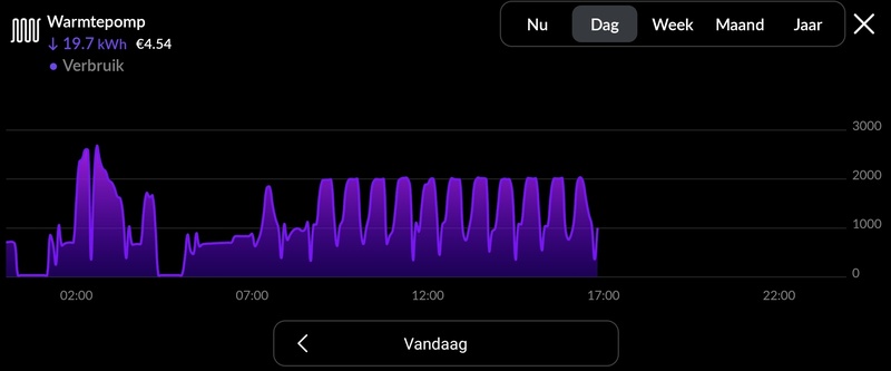

Afbeeldingslocatie: https://tweakers.net/i/4DdLc_dvA9XD_b7w2CqWrPY5xeo=/800x/filters:strip_exif()/f/image/0S467H7cBjHS4E1h1U8fRWnX.png?f=fotoalbum_large
Iets onregelmatiger en ik heb blijkbaar een duurder energie contract hahaha

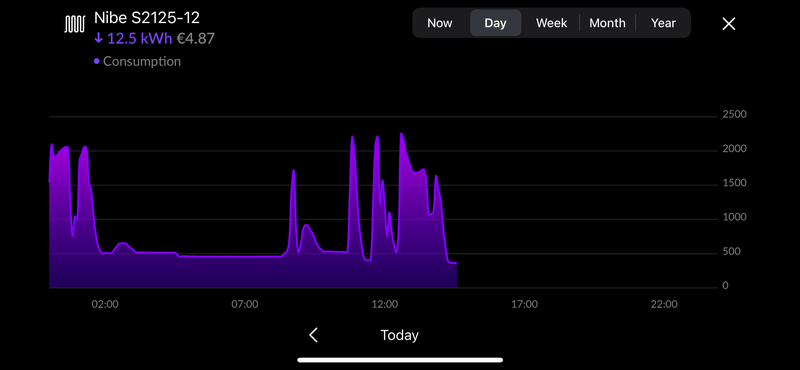

  • RISL
  • Registratie: Maart 2023
  • Laatst online: 09-11 20:57

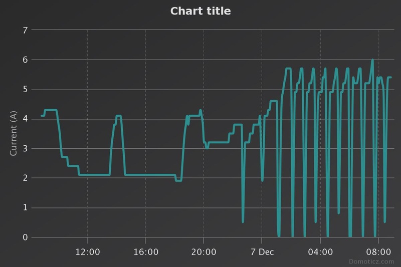

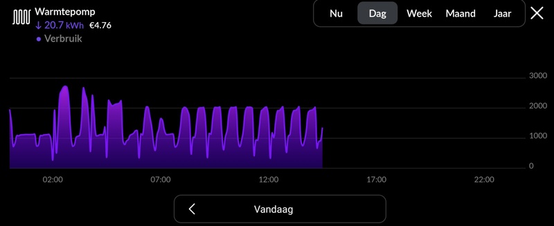

Kun je toelichten wat hier zo fraai aan is? Als leek zou ik zeggen dat hij best wel pendelt?
De mijne is veel constanter in verbruik, is bijna een vlakke lijn 's nachts rond de 2000 Watt.
Waar zie je of je SWW wordt gemaakt door verwarmingselement? Zodra de SWW-run begint, zie ik een enorme piek in stroomverbruik en mijn water is binnen een kwartier op temperatuur. Ik heb sterk het vermoeden dat dat elektrisch verwarmingselement mijn SWW verwarmt.
P.s. hier ook 5 jaar vast, nog twee jaar te gaan. 11 ct/ kwh overdag, 10 ct/kwh 's nachts.
[ Voor 5% gewijzigd door RISL op 06-12-2023 15:36 ]

  • Knowbody
  • Laatst online: 18-09 22:04
Knowbody
RISL schreef op woensdag 6 december 2023 @ 15:35:

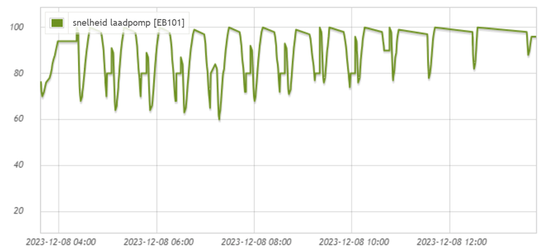

Als die 25 Hz draait met geen of weinig defrost zie je bij mij ook een vlakke lijn.
Hij draait al enkele dagen non-stop ! De defrost zorgen voor berg en dal. Omdat hij naar 65 Hz gaat (daar aftopt want begrensd) zie je dit patroon.
Na een defrost gaat hij rustig optoeren en niet direct 65 Hz draaien.
De bijverwarming meet ik niet, dan zou daar een aparte homewizard stroommeter tussen moeten. Je ziet hier in mijn plaatje alleen het stroomverbruik van de buitenunit.
Wat er mooi is aan de grafiek? Nou, dat hij continue werkt en net niet de graadminuten krijgt weggewerkt! Dankzij de blockfreq.
Mitsubishi Electric eigenaren doen iets soortgelijks met een speciaal kabeltje, Nibe eigenaren met de SMO ;)
[ Voor 9% gewijzigd door Knowbody op 06-12-2023 15:53 ]
Ik stop ermee.

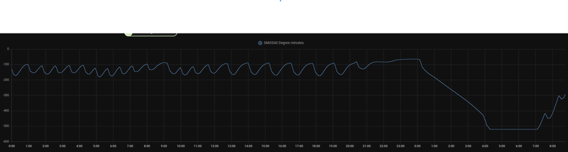

  • Aziraphale
  • Laatst online: 11:58
@Knowbody SWW aangepast, maar die graadminuten volg ik nog niet helemaal. Ik heb je dat vaker zien noemen, maar wat is nu precies het idee daarachter en wat is het verschil met de standaard van 700 van mijn WP of de 1000 waar hij nu op staat? En voor zover ik weet heb ik geen overcapaciteit, maar wat is het doel van die block freq?
De bijverwarming naar -5 had ik sowieso al over gedacht, ook bij hogere graadminuten. Helemaal uit durf ik dan weer niet aan, want de zekerheid voor als de temperatuur een keer echt onderuit gaat lijkt me wel prettig.

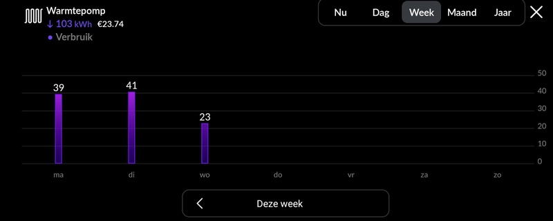

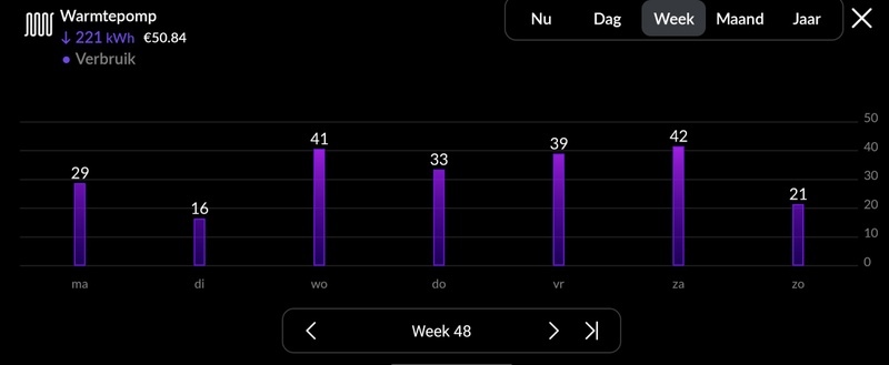

  • MvRtje
  • Laatst online: 10:47
Ik was afgelopen 1/2 weken op vakantie dus heb mijn WP gewoon zijn ding laten doen. Mijn schoonzus plus vriend zaten in onze woning dus heb alles gewoon moeten laten draaien zoals normaal.
Ik heb in HomeAssistant terug gekeken en zie inderdaad weer vele defrosts maar mijn binnen temperatuur is netjes rond 21 graden gebleven ook toen het buiten -4 was.
Ik ben erg benieuwd wat jullie gemiddeld stroomverbruik (van enkel de WP) afgelopen dagen/week met de koudere buiten tempraturen was.
Ik kom wat ik zo zie uit op een gemiddelde van tussen de 30 en 35 kWh per dag. Heb dan ook wel werkelijk 140m2 aan ruimtes op 21 graden.
WP: NIBE S2125-12 - SMO-S40 / PV: SolarEdge 7200WP / SigenStor 17kW + 36kWh / Zeekr 7x AWD Privilege / Home Assistant / 2x Easee EV / Gardena Smart / Navimow H3000E-VF / Dreame X50 Master & X40 Ultra

Mijn AMS10-16 met SMO40 draait op de buitentemperatuur. Maar ik heb gemerkt (woon hier nog niet zo lang, WP kwam met het huis, niet in NL) dat de isolatie van het huis niet je-van-het is. Aluminium kozijnen met grote ruiten verliezen behoorlijk wat warmte 's nachts (koelt buiten af tot zo'n 5 graden). Als de zon even schijnt is het huis heel snel op temperatuur, buiten loopt de temperatuur dan behoorlijk snel op naar de 12-15 graden. Als ik kijk naar de door Nibe berekende gemiddelde buitentemperatuur dan is die behoorlijk constant. Dat lijkt niet bij de woning te passen. De filtertijd voor BT1 staat op 24 uur. Ik heb de neiging om die filtertijd terug te zetten naar 1 uur (niet naar 0 om de invloed van korte fluctuaties te minimaliseren). Wat vinden jullie hiervan?
  • Knowbody
Knowbody
Aziraphale schreef op woensdag 6 december 2023 @ 16:03:

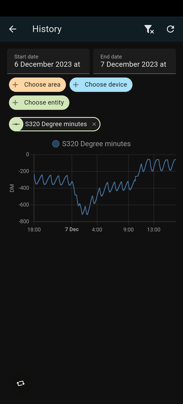

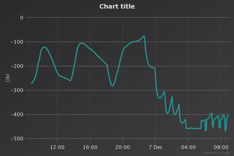

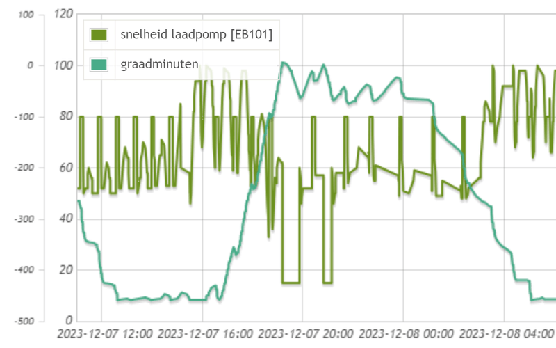

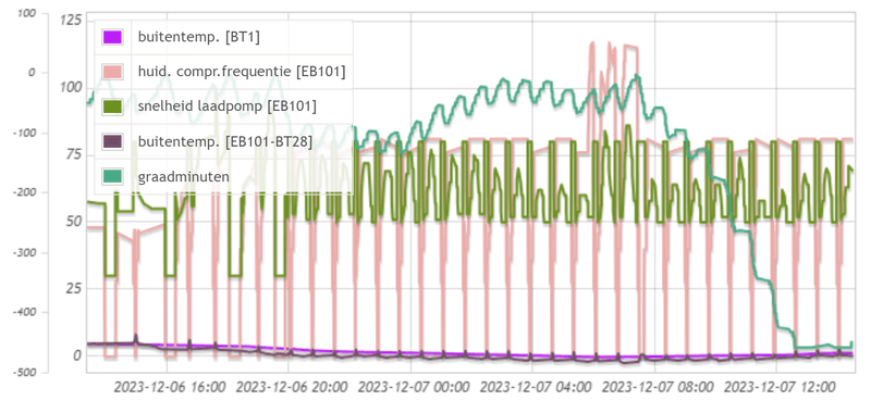

Graadminuten. Ik probeerde uit te vogelen hoe ik hem op een lange run kon krijgen zonder optoeren. Dat had verband met de vlakke stooklijn van bv 27 graden. Maar het effect viel tegen want hij wil die GM hanteren en ging dus steeds over dit 27 heen.
Dat vlak draaien ongeacht de buitentemperatuur is lastig met deze regeling.
Standaard is het zo:
Hij start bij -60
400 graadminuten verder gaat de bijverwarming in.
Op precies de helft daarvan (200, dus bij -260) gaat hij de freq verhogen omdat hij de berekende Ta niet haalt.
Haalt hij ze daarna wel, dan loopt hij door tot de helft van die 200, dus 100.... Dus loopt hij van -260 tot -160 op een verhoogt toerental.
Door die 400 op 1000 of 2000 te zetten rek je dit allemaal wat langer.
(Bij jou geen 400 maar 700, de getallen kun je wel afleiden, 350 + 60 etc)
Nu de andere kant op: de kleinste waarde die je kunt invullen is bij mij 100.
Dit betekent dat hij al vrij snel na een start (of NA EEN DEFROST) naar een verhoogd toerental gaat (bij -110 GM vermoedelijk) en al snel, bij -160 dus, naar de bijverwarming wil grijpen.
Maar die "is er niet". Dus dan blijft hij op -159 GM hangen en gaat de berekende Ta verhogen ter compensatie.
Dat laatste doet ie maar beperkt (of zelfs niet?) nu ik hem op 100 heb gezet. Dat valt me heel erg mee. En daar kan ik wel wat mee.
(Edit: de bedrijfsstand 4.1 staat op 'handmatig' en dat is bij mij zonder koeling en bijverwarming aangevinkt. Mogelijk compenseert hij alleen in temperatuur als hier de instelling 'automatisch' wordt gebruikt, dat heb ik niet getest).
Wat het afmaakt is de begrenzing op vermogen door het toepassen van de block freq.
Als dat er niet was ging hij alsnog naar de max speed (85 Hz bij mij) en meestal ver over de berekende Ta heen, met als gevolg uiteindelijk 0 GM en een pauze.
Ik wil dat niet als het 0 graden is buiten.
[ Voor 8% gewijzigd door Knowbody op 10-01-2024 01:51 ]
Ik stop ermee.

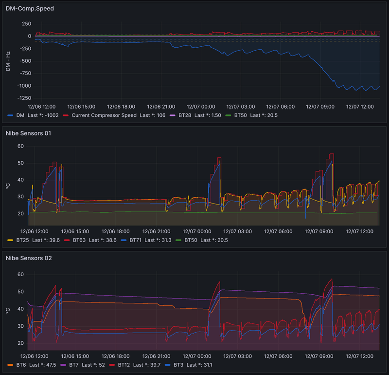

  • Knowbody
Knowbody

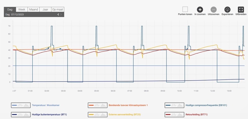

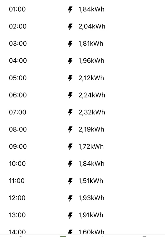

MvRtje schreef op woensdag 6 december 2023 @ 16:10:
Ik was afgelopen 1/2 weken op vakantie dus heb mijn WP gewoon zijn ding laten doen. Mijn schoonzus plus vriend zaten in onze woning....
Hierbij.
Ik ben in deze periode wel heel veel aan het experimenteren.
Er is bij mij geen ruimte onder de 20 graden.
Living 22 gr minstens.
Afbeeldingslocatie: https://tweakers.net/i/cRxmi9tuXZgNBKBIPkn63t-nObE=/800x/filters:strip_icc():strip_exif()/f/image/84V6GZocmwdKUTR0IeJv01AJ.jpg?f=fotoalbum_large
Afbeeldingslocatie: https://tweakers.net/i/57RzMa8NfMp7RzyxOQoLncazXnw=/800x/filters:strip_icc():strip_exif()/f/image/FKc2a3HhpOEtoji2zCSN0Qo3.jpg?f=fotoalbum_large
[ Voor 9% gewijzigd door Knowbody op 06-12-2023 16:26 ]
Ik stop ermee.

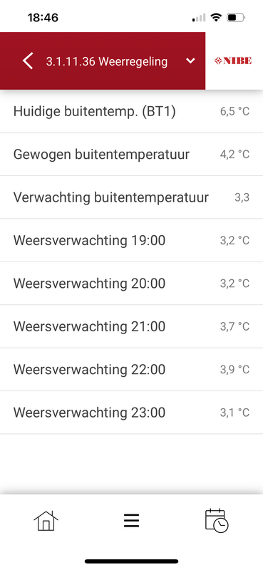

Hoi.
De filtertijd heeft betrekking op de berekening van de gemiddelde buitentemperatuur. Dat snappen we meestal wel. Die waarde wordt volgens mij alleen maar gebruikt voor het moment van start/stop verwarming danwel koeling.
De actuele buitentemperatuur is waar de stooklijn naar kijkt.
Ik denk dat je iets met de stooklijn kunt spelen.
Ik stop ermee.

Knowbody schreef op woensdag 6 december 2023 @ 16:34:
Hoi.
Maar als de temperatuur 's avonds behoorlijk snel wegzakt buiten (en helaas ook binnen), dan wil je dus dat de WP redelijk snel daarop inspeelt. Door het gemiddelde over 24 uur te namen om te starten, holt de WP (in dit geval) behoorlijk achter de feiten aan. Is het verkorten van de filtertijd dan niet juist een goed idee?
Zijn die start/stop grenzen in te stellen?

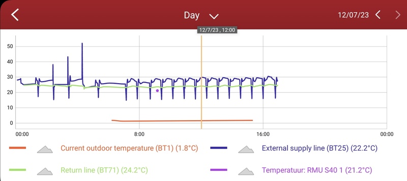

  • Knowbody
Knowbody
Aziraphale schreef op woensdag 6 december 2023 @ 16:43:
@Knowbody Ik snap hem! Maar betekent de manier waarop jij hem hebt ingesteld nu dan ook dat je (vrijwel) geen defrosts meer hebt in verwarmingsbedrijf?
Ik begrijp de wens om defrosts te voorkomen, maar dat kan niet.
Dan heb je bodembron WP oid nodig.
Defrosts om de 45 minuten.
Ik stop ermee.
  • Knowbody
Knowbody
Hermarcel schreef op woensdag 6 december 2023 @ 16:46:
Als de stooklijn juist is gekozen blijft de binnentemperatuur op peil.
Als het snel gaat zoals je zegt, kun je dat met een warmtepomp niet bijhouden. Utopie.
Maar wat ook kan: hij is te laat vertrokken. Je moet daarom bufferen in je afgiftesysteem.
Ik denk dat je stooklijn te stijl staat. Leg hem wat vlakker maar wel hoog genoeg.
Je vertelde al dat je op WAR verwarmt. Dan ga ik ervan uit dat de RMU ruimtevoeler hier geen spelbreker is.
Er is niets op tegen om de filtertijd op welke waarde dan ook te zetten. Je kunt er niets mee vernielen.
[ Voor 5% gewijzigd door Knowbody op 06-12-2023 17:02 ]
Ik stop ermee.
  • Aziraphale
Knowbody schreef op woensdag 6 december 2023 @ 16:52:
Dat leek mij ook al bijzonder, maar dan verstaan we dus wat anders onder een run. Ik noem de tijd tussen de defrosts een run en jij (denk ik) de tijd tussen GM = 0. Ik heb overigens ieder uur een defrost, maar hij lijkt er minder te hebben nu ik dat schema er in heb gezet en de GM naar 1000 heb gezet.
  • Knowbody
Knowbody
Aziraphale schreef op woensdag 6 december 2023 @ 17:03:
Ok. Fair enough.
De tijd tussen defrosts kunnen we enigzins beperken door vlak en laag te draaien.
Ik stop ermee.

  • dennistijsen
  • Laatst online: 14-02 10:01
Zoals gezegd regelt de filtertijd niet je besturing maar beïnvloedt het wanneer en hoe snel je omschakelt tussen koelen en verwarmen.
Als je sneller wilt reageren moet je:
sturen op WAR met een hogere factor, bij mij werkt 8 goed.
en de juiste stooklijn kiezen, hogere stooklijn is sneller en meer schommeling dus we zoeken de laagste stooklijn waarbij je goed op tijd meekomt met de voorspelde buitentemperatuur.

  • dennistijsen
dennistijsen schreef op woensdag 6 december 2023 @ 18:42:
Kijk hier zie je hem vooruitkijken:
Afbeeldingslocatie: https://tweakers.net/i/iAEC2kBdtC1DNFEEkYc9L4lWBHk=/x800/filters:strip_exif()/f/image/PvaJfuMp8RbF9zrsjyiNN3Ps.png?f=fotoalbum_large
Nibe s2125-12 -400v SMOS40 BA-ST9040 2FE UKV120 EMK213
  • Aziraphale
dennistijsen schreef op woensdag 6 december 2023 @ 18:47:
Dat plaatje ken ik, want ik gebruik de weersvoorspelling ook. Je hebt alleen aan die temperaturen per uur met vloerverwarming niet zo bar veel, omdat dat er veel te traag voor is. Je kunt hem dan echter wel goed in laten spelen op de gemiddelde verwachte temperatuur. De voorspelling per uur lijkt me dan weer ideaal voor een systeem met radiatoren.

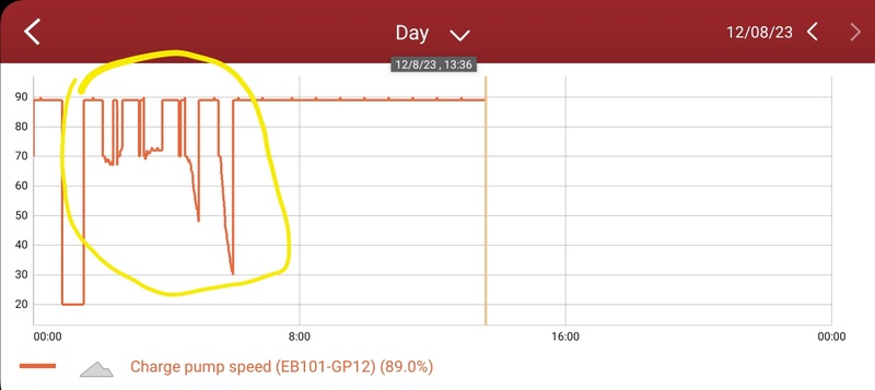

  • Dinjesk
  • Registratie: Juni 2022
  • Laatst online: 12-11 21:27
Bij jou werkt hij dus nog wel.
Ik had hem hier eens uitgezet om te kijken wat beter werkte. Toen ik hem weer aangezet had heb ik overal 0 graden bij. Ook na een herstart van de smo s40.
Afbeeldingslocatie: https://tweakers.net/i/EB7E_NI79ewgWrnGDqe0G5my6ww=/x800/filters:strip_exif()/f/image/SCVwsLDADRGVIYMjlFJnH3U7.png?f=fotoalbum_large
Op wat voor software versie zit je?

  • Miranda89
  • Registratie: December 2023
  • Laatst online: 12-11 22:39

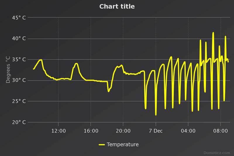

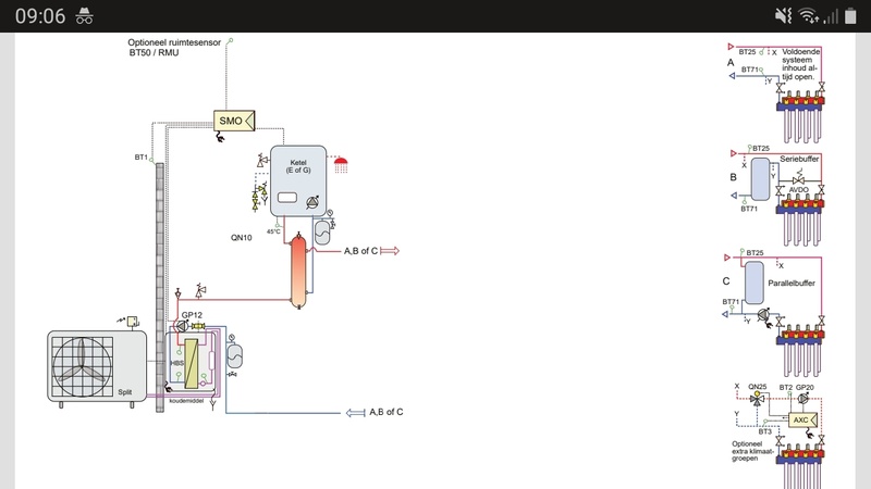

Beste tweakers,
Ik volg dit topic al een tijdje in mijn zoektocht naar de ideale warmtepomp voor onze situatie. En nu hangt de Nibe AMS 20-6 eindelijk!
Het beteft een hybride installatie volgt schema 22Split-005B (dus met buffer op de retour:
Afbeeldingslocatie: https://tweakers.net/i/cDINr2MZ_i5z2dMcWII-udZRXuk=/800x/filters:strip_icc():strip_exif()/f/image/Ai4r1wMFDaOArSgtcngjJ3Bm.jpg?f=fotoalbum_large
Ik lees data uit met nibepi. Op zich doet het systeem het aardig, alleen nu rond het vriespunt lijktie het niet te trekken en springt de cv ketel bij een defrost heel even bij:
Afbeeldingslocatie: https://tweakers.net/i/QjB2g3uB897KZJipzItKHCt-ubM=/800x/filters:strip_exif()/f/image/35pL2JuR7XAaSWWChjKMpES4.png?f=fotoalbum_large
Even de supply temperatuur uitgelicht:
Afbeeldingslocatie: https://tweakers.net/i/ewkluKuto-Zhkw0pRxoghm2y5CI=/800x/filters:strip_exif()/f/image/2tsdPkG0ZZtpsbEXHzsg5xvJ.png?f=fotoalbum_large
De graadminuten laten inderdaad zien dat de cv ketel bijspringt bij -460 graadminuten:
Afbeeldingslocatie: https://tweakers.net/i/GrhQ_VpQW9Peu2Yw-WGl2fQ5FLE=/800x/filters:strip_exif()/f/image/ieq4RGsfIzdS6s0r5MZ5nK8M.png?f=fotoalbum_large
Het maximale vermogen zou rond de 6kW moeten liggen, maar met alle defrosts haalt hij nu 3kW.
De stroomsterkte naar de compressor is ook helemaal niet maximaal:
Afbeeldingslocatie: https://tweakers.net/i/_aL2GkCIJve-2gqA5PGDN_Q16KA=/800x/filters:strip_icc():strip_exif()/f/image/c0jJBbrD4k18qC3neP9awB69.jpg?f=fotoalbum_large
Heeft iemand enig idee wat hier aan de hand kan zijn? Het lijkt alsof het ding op stille modus gelimiteerd is, maar dat staat (volgens mij) uit.
Er zit nogal een verschil tussen de buitentemperatuur die de buitenunit meet en de buitentemperatuur van de buitenvoeler (die aan de dakkapel hangt). Kan dit kwaad?
Alvast bedankt voor het meedenken!
[ Voor 4% gewijzigd door Miranda89 op 07-12-2023 09:26 ]

Het is hier ook weer hommeles. Lag de temperatuur afgelopen dagen met de vrieskou netjes op 21.5 soms iets hoger, en de wp schaalde netjes af als het 21.5 graden was, nu is ie weer compleet doorgeschoten en zie ik (op afstand helaas) dat het al weer dik boven de 24 graden is binnen. Dus de boel maar weer hard uit gezet. Wat een %$%$@%$#%$ apparaat zeg. Man man man. Ga nog maar eens vragen waar Nibe blijft met zijn "expert".

Het systeem hier heeft ook moeite om de GM's weg te werken, wss door de SWW run van vanochtend.
Afbeeldingslocatie: https://tweakers.net/i/DIRzI5Fge5Ig7TjZAqqTydQ4YfE=/800x/filters:strip_exif()/f/image/snhx45Anwl6aJ0V0NFVoNOC2.png?f=fotoalbum_large
Temp waar de BT50 hangt neemt ook nauwelijks toe en dat is logisch want vloerverwarming en dus traaagggg.
NIBE: S2125-12 | SMO S40 | RSV-300X | UKV100 | ELK9 | PV: 4000kWh/pj | GASLOOS | VLOERVERWARMING 60m2 + 6 RADIATOREN | HUISBJ: 2004

@Miranda89
Er zit nogal een verschil tussen de buitentemperatuur die de buitenunit meet en de buitentemperatuur van de buitenvoeler (die aan de dakkapel hangt). Kan dit kwaad?"
Staat de buitenunit z'n eigen koude lucht aan te zuigen?
Hoe is de opstelling daarvan?
Ik stop ermee.
  • bioscrasher
  • Laatst online: 15-01 21:53
bioscrasher
Wie leert, die groeit

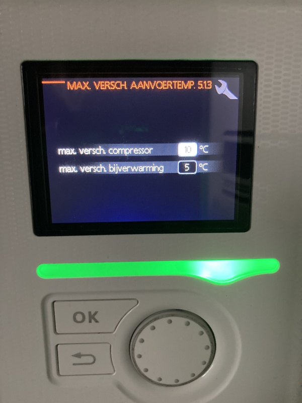

Als ik zo lees waar iedereen druk mee doende is met precies op maat afgestemde buiten units moet ik even denken aan de aflevering van Too fast too furious waar er een race tussen de hoofdrolspelers en twee amerikaanse meeliter 8cilinder muscle cars plaats vindt.
De opmerking: "nothing beats cubic inches"vind ik een beetje van toepassing op mijn overbemeten Nibe F2120-16 buitenunit waarvan de draaitijden worden verlengd middels een 300 liter parallelbuffer.
Na een heel waardevolle tip van @Gurk2 heb ik de maximale verschiltemperatuur t.o.v. de berekende aanvoertemperatuur van 10 naar 5 graden omlaag gebracht.
Dit levert me bij de huidige temperaturen rond nul graden een heel rustig aantal runs van twee uur op en een maximale temperatuur van rond de 45 graden, super!
Met radiatoren en een verbruik van gemiddeld 30kWh per dag ben ik tevreden.
Verder tweaken ga ik doen zodra de 120mm fans binnen komen die onze T33 van de woonkamer gaan aanblazen. 14 stuks in totaal, op een pwm regeling. ik houd jullie hier op de hoogte.
Vandaag een ladder gereed gezet tegen het tussendak waarop de Nibe geparkeerd staat om nog een plaatje te schieten van een dichtgevroren verdamper.
Blijkt deze binnen 5 minuten alweer volledig ontdooid te zijn....
Afbeeldingslocatie: https://tweakers.net/i/S7oZhBhFfmARxWdhY-jrO3K7UNg=/800x/filters:strip_icc():strip_exif()/f/image/0ovtnp8piQOSlNrIYfpHqEoR.jpg?f=fotoalbum_large

  • pbleijsw
  • Registratie: Januari 2023
  • Laatst online: 31-10 12:01

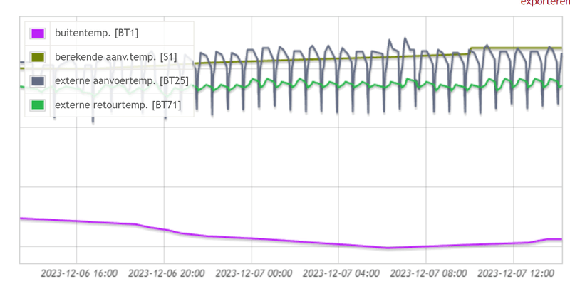

Hier ook weer enige onverklaarbare reacties van mijn pomp
Instelling volledig WAR (ruimtevoeler niet aangevinkt)
Verder niets veranderd.
Ondanks dat de buitentemp. oploopt gaat toch de berekende aanvoertemp. omhoog.
Afbeeldingslocatie: https://tweakers.net/i/YGY8XbJCvH2jiaTzRmECk-_yCy0=/800x/filters:strip_exif()/f/image/O2GCRhUmwBYnzMTW8w9HL2GO.png?f=fotoalbum_large
Gisteren volkomen ander beeld dan vandaag?!?
Midden in de nacht plotseling compressorfrequentie naar 117% ??!!??
Sindsdien graadminuten helemaal naar punt van inschakeling bijverwarming(CV) -460
Ik kan het niet meer volgen.
Help.

Nibe F2040-8 SMO40. hybride met Atag A244C 7500Wp op Zuiden 2 x Huawei Sun 2000-3KTL-M1

pbleijsw schreef op donderdag 7 december 2023 @ 14:44:
Help.
Vrij simpel
De graadminuten stoppen met tellen bij -459 als je ze op standaard waarde hebt ingesteld en de bijverwarming hebt geblokkeerd.
Als compensatie gaat hij de berekende Ta verhogen om toch de "curve te halen".
Ik stop ermee.

Knowbody schreef op donderdag 7 december 2023 @ 15:38:
Vrij simpel
En die 117% compressorsnelheid dan?
bij mijn weten heb ik de bijverwarming niet geblokkeerd staan.(en zou in principe de CV ketel aan moeten springen) maar dat gebeurt niet
Hoe blokkeer je bijverwarming?
Als er in de nacht niets veranderd moet ie toch gewoon door hobbelen.
Dan valt er toch niets te compenseren?
[ Voor 8% gewijzigd door pbleijsw op 07-12-2023 16:09 . Reden: aanvulling ]

pbleijsw schreef op donderdag 7 december 2023 @ 15:54:
Kan het een SWW run geweest zijn die 117 Hz ?
Als de ketel niet bijspringt op het moment dat het zou moeten dan is dat contactje (of die nou een heater aanstuurt of een ketel, het is hetzelfde principe) niet bekrachtigd. De bijverwarming moet wel een signaal krijgen.
Bijverwarming kan als een programma zijn geblokkeerd (praten we hier over SMO S40 ? Ik weet het niet van iedereen uit mijn hoofd ;) )
Of je staat op handmatig met alleen verwarming aan en bijverwarming uit.
Zoiets.
Ik stop ermee.

Nee ik heb geen SWW. Alleen verwarming.
Het is een SMO40.
Ik begrijp er niets van.
Vorige winter niet een keer zo laag in graadminuten geweest ( zelf niet bij -7 gr buiten)

pbleijsw schreef op donderdag 7 december 2023 @ 16:41:
Het is een SMO40.
Wat zegt je elektriciteitsmeter, heb je daar ook een grafiek van?
Hij is inderdaad wel als een dolle omhoog geschoten vanuit het niets.
Vreemd! Ik heb ook geen verklaring, want zie de retourtemperatuur niet inkakken.
[ Voor 9% gewijzigd door Knowbody op 07-12-2023 17:08 ]
Ik stop ermee.

Ik heb gisteren rond een uur of 5 de graadminuten naar 1000 gezet en vanochtend rond 9 uur naar 200, met de bijverwarming geblokkeerd vanaf -5.
Vannacht mocht hij sww maken en dan zie je een enorme duik (toen mocht hij nog naar 1000), maar verder hobbelde hij gisteren vrolijk tussen de 200 en 400 en vandaag eerst rond de 400. De wijzinging naar 200 heeft geresulteerd in hobbelen tussen 60 en 200. Mijn indruk is tot nu toe dat de curve alleen verplaatst, maar niet verandert.
Ik ben wel benieuwd wat hij vannacht tijdens de sww-tijd gaat doen als hij niet meer zo ver naar beneden kan duiken. De Ta zie ik hem nu nog niet verhogen, die is door de licht stijgende buitentemperatuur alleen maar iets gedaald.
Afbeeldingslocatie: https://tweakers.net/i/Qn1T_dfAWkbXrC-0WpWn6II-7to=/x800/filters:strip_exif()/f/image/9toDSBPaxKyYKCw5ZQFHx2iA.png?f=fotoalbum_large

Aziraphale schreef op donderdag 7 december 2023 @ 16:53:
Ben benieuwd!
Hier werkt het eigenlijk prima zo!
Afbeeldingslocatie: https://tweakers.net/i/q5HnTa1HWogNb_21xZ5dKspTols=/800x/filters:strip_icc():strip_exif()/f/image/PQ1TjyDhOlVGCUJDwRkTzMFl.jpg?f=fotoalbum_large
Afbeeldingslocatie: https://tweakers.net/i/Cyy81yrfW52pwRWJtUguLQ0C-Ck=/800x/filters:strip_icc():strip_exif()/f/image/1DJl1yOZL7E6LR1WkyaxsFOG.jpg?f=fotoalbum_large
Ik stop ermee.
  • pbleijsw
Knowbody schreef op donderdag 7 december 2023 @ 16:51:
Ook niet extreem
Afbeeldingslocatie: https://tweakers.net/i/dSlR5nOz_OQHdXOcRgGI-m5q8yA=/x800/filters:strip_icc():strip_exif()/f/image/Hviw2A4Ox70fMzrio4YxHQNh.jpg?f=fotoalbum_large

  • MvRtje
Vannacht voor het eerst stille modus geactiveerd op mijn WP. Ik had het idee dat dit makkelijk in de nacht kan, enkel twijfel ik over de instellingen. Enige wat ik vannacht gedaan heb is gezegd tussen 00:00 en 07:00 mijn WP naar max 35 Hz. Zie hier mijn grafieken van de nacht:
Afbeeldingslocatie: https://tweakers.net/i/5a7XLP0t9OYgMLc9LnearkYK93c=/800x/filters:strip_exif()/f/image/52kxK1mIqnJWSV8W1zTYmQqe.png?f=fotoalbum_large
Zoals je ziet ging mijn aanvoer richting 27,5 graden. Retour richting 25 en ging mijn woning temperatuur (eetkamer is mijn ruimte waar ik het meeste zit) van 21,5 naar 21.
Je ziet dat ik op 1 of andere manier nu zo goed als geen defrosts kreeg en hij eigenlijk constant op 35 Hz heeft gedraaid. Stroomverbruik van de WP zelf was de gehele nacht gemiddeld 600 Watt.
Kan ik hieruit opmaken dat dit er gewoon goed uitziet? Kan ik nog dingen verbeteren?
Thanks!

MvRtje schreef op vrijdag 8 december 2023 @ 08:27:
Thanks!
Puur uit interesse ben ik benieuwd hoe de opbouw van je GMs er nu uit ziet. Zou je die willen delen?

martius schreef op vrijdag 8 december 2023 @ 08:40:
Tuurlijk, zie hier:
Afbeeldingslocatie: https://tweakers.net/i/55fvRAn4qYFHQArH066RxQpoOL0=/800x/filters:strip_exif()/f/image/hSQFqVNkT5y5XQHHDCFdYz5S.png?f=fotoalbum_large
Thanks!
De buitentemperatuur is wellicht gunstiger geworden.

  • Knowbody
Knowbody
Hier zie je goed (rechte lijn) dat bij -520 de bijverwarming mag komen, maar deze staat bewust geblokkeerd. Hij trekt hem wel weer bij op de compressor immers.
Start staat zo te zien op -120 GM
Ik stop ermee.

Knowbody
Aziraphale schreef op vrijdag 8 december 2023 @ 09:00:
Dat probeer ik al een tijdje, maar op de een of andere manier komt die maar niet langs de WAF. ;(
Meer thee gaan drinken ;)
Ik stop ermee.

Knowbody schreef op vrijdag 8 december 2023 @ 10:16:
Oké conclusie dat ik het gewoon zo even moet blijven testen? Ook zodra het kouder gaat worden?
Heb niet het idee dat ik het nu verkeerd heb staan en dat deze stille modus voor de nacht best prima kan zijn.

Knowbody schreef op donderdag 7 december 2023 @ 19:42:
Jij hebt wellicht een minder over-gedimensioneerde warmtepomp unit dan ik 🙂
@Knowbody néééh, ik win! :+
Nibe F2120-16, UKV300, SMOS40, RMU-S40, 10kWp, 15KVA / 30kWh Victron ESS

Knowbody schreef op donderdag 7 december 2023 @ 18:26:
Is er een deel van het afgiftesystemen dat wellicht is dichtgelopen ?
Ging de pompsnelheid ook fors omlaag ?
Afgifte is pomploze verdeler vloerverwarming zonder regelkleppen.
Ik zag dat deze morgen aanvoertemp. in de verdeler 37gr. en retour 29 gr. aangaf.
Is dat een goede delta T voor vloerverwarming?
Pompsnelheid zie grafiek.

pbleijsw schreef op vrijdag 8 december 2023 @ 12:04:
Daar valt wel wat aan te sleutelen. Deugt niet echt zou ik zeggen.
Ik stop ermee.

  • Knowbody
Knowbody
Ja
Vloerverwarming. Pomploze verdeler. Met maximaal 30 graden aanvoer moet je het wel warm kunnen krijgen, de retour is dan 25 ongeveer.
Stooklijn 4 is een goed vertrekpunt.
De pomp moet met dit weer echt wel op 100% draaien en doet ie dat niet dan is er mogelijk waterzijdig iets niet in balans.
Verder is het van belang dat externe sensoren op fysiek de juiste plek zitten en als het even kan ook geïsoleerd zijn, net als de leidingen.
Ik doel op BT25, 63 en 71. Of je die hebt kan ik zo niet zien.
Ik stop ermee.

Knowbody schreef op vrijdag 8 december 2023 @ 13:30:
Ja
Vloerverwarming. Pomploze verdeler. Met maximaal 30 graden aanvoer moet je het wel een kunnen krijgen, de retour is dan 25 ongeveer.
De pomp moet met dit weer echt wel op 100% draaien en doet ie dat niet dan is er waarschijn waterzijdig iets niet in balans.
stooklijn was 5 met correctie 1 (nu naar 4 -0 kijken wat er gebeurd)
Alle leidingen goed geïsoleerd
BT 25 en 71 op juiste plek, gemonteerd en geïsoleerd volgens Nibe aanwijzingen.
BT 63 heb ik niet.
Alle radiatoren nu helemaal dicht dus puur en alleen vloerverwarming.
Maar ja nu is het alweer veel minder koud, dus effect??
Pomp draait toch op 100%!
Instelling van pomp Auto, Min toegst. snelh 30%, Snelheid in wachtstand 15%

pbleijsw schreef op vrijdag 8 december 2023 @ 13:51:
BT 63 heb ik niet.
Als er radiatoren in het spel zijn kan ik niet veel delen uit eigen ervaring.
Bij mij is het 1.7 graden op BT1.
Noord Oost NL.
BT 63 heb ik niet.
Mijn pomp draait steeds voluit.
Omcirkeld is SWW runAfbeeldingslocatie: https://tweakers.net/i/V7J__ZVbDPO9VN9XU3ApYctztgE=/800x/filters:strip_icc():strip_exif()/f/image/Sik1uwag0pxm9J6G5tV6qzWh.jpg?f=fotoalbum_large

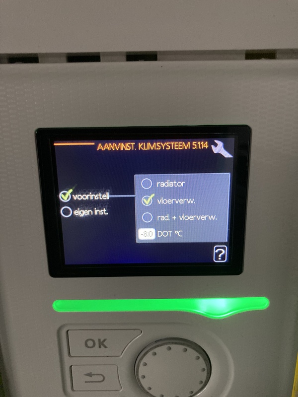

Alleen op badkamer een handdoekradiator die praktisch dicht staat.( nu helemaal dicht)
BT1 hier 4 graden Midden NL
Wat is het effect van de DOT instelling op SMO 40.
Afbeeldingslocatie: https://tweakers.net/i/G8UYRpgfdHlvYkh2KmY4WpwDK-Y=/x800/filters:strip_icc():strip_exif()/f/image/Gb76YVxktg3mTbY4H3TX2DBF.jpg?f=fotoalbum_large
en van deze
Afbeeldingslocatie: https://tweakers.net/i/fpsxD0XI06UpgEaOErc3ci12A9s=/x800/filters:strip_icc():strip_exif()/f/image/myMxt1OSXQSypfPyoC9S93AU.jpg?f=fotoalbum_large
Afbeeldingslocatie: https://tweakers.net/i/4uzvVNZzqlGi9sqIEmnEy_9hcDY=/x800/filters:strip_icc():strip_exif()/f/image/YyAYOQAEm6AOrXfRRbTzhvvD.jpg?f=fotoalbum_large

Ik heb geen SWW en enkel vloerverwarming. Oftewel mijn WP draait eigenlijk in een optimale setup.
SWW ga ik in de toekomst opvangen met een losse (ventilatie)warmtepompboiler waarschijnlijk, heb daar nu mijn cv ketel nog voor hangen. (Dit jaar heeft het me totaal alles bij elkaar 500 euro gekost aan gas + vastrecht). In bad, douchen en gasfornuis) +/- 150m3 verbruikt in 12 maanden.
Ik heb wel zeker het idee dat mijn S2125-12 nu te zwaar is, had het met een 8 ook gekunnen. Maar in de toekomst ga ik mijn boven verdieping gebruiken waar nog 100/115m2 vloerverwarming ligt. Dus ik was bang dat ik het dan met een 8 niet zou trekken. Maar boven is vooral slaapkamers en nog een extra badkamer dus daar gaan de kranen maar minimaal open natuurlijk.
Nu verwarmd hij enkel 140/150m2 vloerverwarming beneden.
