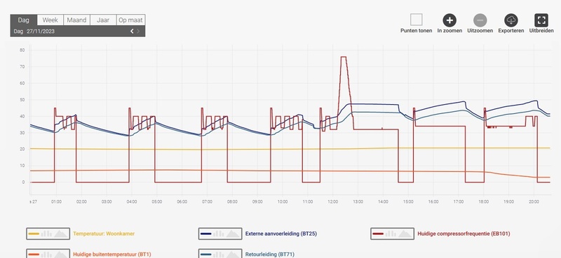

Knowbody schreef op woensdag 22 november 2023 @ 17:26:
Maar @DIY denk eens mee: BT12 zou ongeveer hetzelfde moeten zijn als BT2. Toch? Misschien zit die sensor de luchttemperatuur te meten en niet de leiding (dat die los ligt).
BT12 is de aanvoer sensor van de split unit. Maar ze zouden inderdaad moeten overeenkomen. Luchtemperatuur meten met BT2 (aanvoer) lijkt me alleen wat hoog met 35°C. Het lijkt me logischer als BT3 (retour) juist geen goed contact maakt een een te lage temperatuur aangeeft.
Ik verwees in mn vorige post naar de linkerkant van de grafiek. De warmtepomp staat daar toch niet aan volgens de curve eronder? De aanvoer geeft dan toch 35graden.

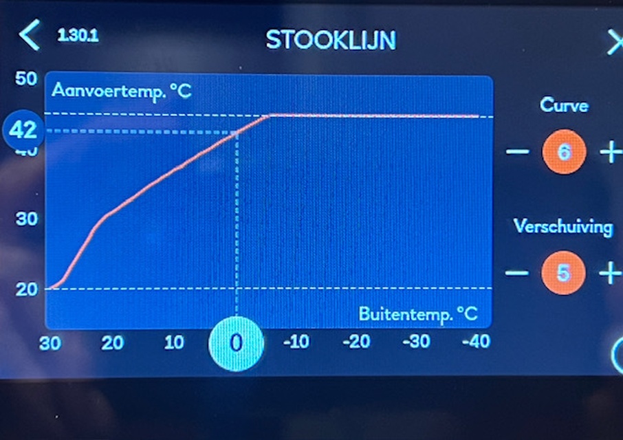

Knowbody schreef op woensdag 22 november 2023 @ 17:33:
Stooklijn 6, punt verschuiving 0.
Dat snap ik, maar stooklijn 6 is te hoog. Hij staat nu op 5/0, alleen vind ik dat er een redelijke fluctuatie in zit. Zo ben ik afgelopen nacht ruim een graad verloren.

Aziraphale schreef op woensdag 22 november 2023 @ 18:51:
Dat komt mogelijk door defrosts.
Je kunt 6 kiezen maar dan voetpunt omlaag.
Je kunt -en dat werkt mogelijk beter met betrekking tot defrost- juist een vlakkere lijn kiezen en die dan optillen.

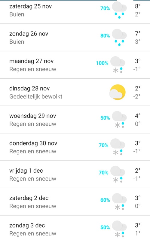

Deze dagen zijn een beetje waar we op zitten te wachten in plaats van die 10 graden dagen maar aan de andere kant als je nu met de instellingen zit te spelen loop je misschien zomaar 2 dagen in het achteren en kun je lastig conclusies trekken. Daarom is er veel tijd nodig voor een leercurve.
Anderen kijken er niet naar om, zetten de thermostaat omhoog en het wordt warm. Misschien kun je daar jaloers op zijn maar misschien ben je niet jaloers op hun energienota.

Of je leest niet goed of ik was niet duidelijk. 😄
BT2 meet goed, BT12 zit daar 10 tot 12 graden onder. Of de foto's zijn van verschillende tijdstippen.

Knowbody schreef op woensdag 22 november 2023 @ 19:12:
Jaloers ben ik sowieso niet, maar ik blijf het instellen van een stooklijn wel lastig vinden. Jij werkt dan vanuit de eigen stooklijn, ga ik vanuit? Want de voorgeprogrammeerde stooklijnen kan ik toch alleen in zijn totaal omhoog en omlaag zetten?

Aziraphale schreef op woensdag 22 november 2023 @ 20:02:
Eigen stooklijn kan, anders werkt lijn 2 a 3 voor mij ook. Ik ervaar nu de vaste Ta en vandaag loopt de temperatuur ook bij mij gewoon terug (je kunt het goed zien aan de retourtemperatuur die daalt bij gelijke Ta)
Het nummer van de stooklijn is de tilt, de offset doet alles omhoog. Dus als je naar 6 gaat, moet je de offset naar -1 of -2 zetten. Waarschijnlijk kun je ook grafisch zien wat je doet op de lijn zelf. Maar hoe dat er precies uitziet op de S-types weet ik niet.

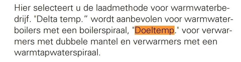

Ik heb een Bosch vat omdat mijn Nibe vat in backorder stond. In het vat zit in het midden de BT6.
Ik dacht dat de regeling mbt de SWW opwarming op dT ging, dit staat in ieder geval wel zo ingesteld. Bij SWW verwarming zie ik in elk geval altijd een dT van 5 graden tussen BT12 en BT3.

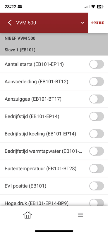

  • RayMotix
  • Laatst online: 21-07 14:40
Hallo allemaal,
ik heb een VVM500 en kreeg deze week een mailtje van Nibe dat ik kon upgraden naar MyUplink (van Nibe Uplink naar MyUplink). Dit heb ik zojuist gedaan en ik vraag mij af waar ik nu de statusmeldingen terug kan vinden met betrekking tot de status van de buitenunit?
Normaliter had ik onder het kopje "geschiedenis" een tabblad "informatieve meldingen" waarin ik meldingen kreeg zoals "bezig met ontdooien". Zou mij iemand kunnen zeggen waar ik dit vanaf nu in MyUplink terug ga zien?
Alvast bedankt!
  • Knowbody
  • Laatst online: 18-09 22:04
Knowbody
RayMotix schreef op vrijdag 24 november 2023 @ 19:12:
Hallo allemaal,
Alvast bedankt!
Heb je misschien een kopje "slave1" ?
Ik stop ermee.
  • RayMotix
Knowbody schreef op vrijdag 24 november 2023 @ 20:35:
Zeker, maar enkel onder “geschiedenis” en daar staat nergens iets van “ontdooien”. Ik zou verwachten dat ik deze meldingen toch ook in MyUplink kan zien?
Afbeeldingslocatie: https://tweakers.net/i/uJN3flo7ixMn0dupvoOBQbcoNNs=/x800/filters:strip_exif()/f/image/TOBDw287BKfA3palMjV7zNfA.png?f=fotoalbum_large
  • Knowbody
Knowbody
RayMotix schreef op vrijdag 24 november 2023 @ 23:23:
Als je het kunt zien is het onder het hoofdstukje van de buitenunit. Bij status.

Vraagje voor de mensen met een ssw boilervat.
Ik kwam langs de instellingen voor warmwater
MENU 7.1.1.2 - BEDRIJFSINSTELLINGEN
Hier kun je laadmethode aangeven.
Bij mij stond hij op doel temperatuur maar de fabrieksinstelling is Delta temperatuur.
Kan iemand uitleggen wat het verschil is en waar hij op moet?
  • Knowbody
Knowbody
Dinjesk schreef op zaterdag 25 november 2023 @ 16:17:
Dat wordt toch uitgelegd in de manual (installateur versie)?
Afbeeldingslocatie: https://tweakers.net/i/R5dYlstEUl-q2r9wFG7PfjjN-i8=/800x/filters:strip_icc():strip_exif()/f/image/ITrHRgNw4aABBhQ4RSg7fhSN.jpg?f=fotoalbum_large
[ Voor 28% gewijzigd door Knowbody op 25-11-2023 16:51 ]
Ik stop ermee.

  • Knowbody
Knowbody
Benjamin1 schreef op zaterdag 25 november 2023 @ 17:32:
@Knowbody en @martius
Wat zijn jullie ervaringen tot nu toe met de vlakke stootlijn en willen jullie deze blijven delen komende week met de dalende temperaturen?
De vlakke stooklijn werkt hier best goed.
Volgende week wordt het langer achter elkaar kouder. Dat is een betere test.
PS hij was vlak tussen 10 en 0 graden, maar staat nu bij 10 op 26 en bij 0 op 27.
De ervaring is dat de warmtepomp de hele dag 25 Hz blijft draaien, en dat logischer wijze bij dalende buitentemperatuur de Tretour daalt bij gelijke Ta, en dat de graadminuten verder dalen.
Dat is natuurlijk de consequentie ervan. Ook vanwege de aanpassing GM 400 naar GM 1500, want dat voorkomt dat hij te vroeg gaat bijsturen!
Het gaat er dan om of je dit principe prettig danwel acceptabel vindt.
Doorgaans trekt het weer bij doordat de buitentemperatuur weer warmer wordt.
Uiteindelijk als de graadminuten te ver zakken gaat hij de frequentie verhogen. Dat punt heb ik nu verder weggelegd door "relatieve graadminuten start bijverwarming" op 1500 te zetten.
Zonder die aanpassing werkt een vlakke lijn maar beperkt omdat hij te snel gaat compenseren.
Graadminuten regeling functioneert aardig als een thermostaat.
[ Voor 17% gewijzigd door Knowbody op 25-11-2023 18:24 ]
Ik stop ermee.

Knowbody schreef op zaterdag 25 november 2023 @ 18:03:

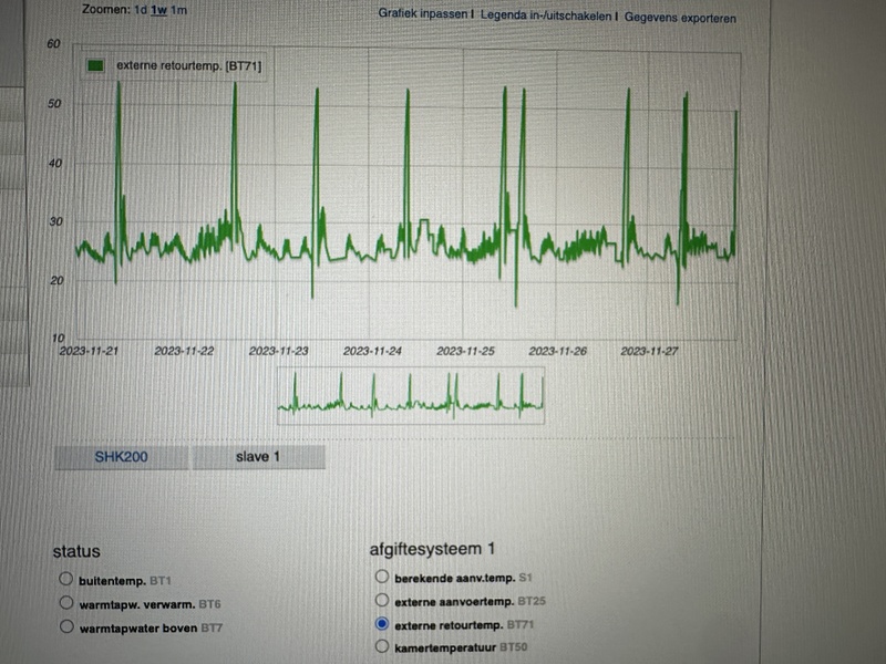

Ik vind hem heel interessant. Ik heb zelf een huis uit 2016 met ventilatieroosters dus ik denk dat mijn huis teveel warmteverlies heeft voor een vlakke stootlijn maar ik wil er wel eens naar kijken.
Ik heb op dit forum opgepikt dat de GM-regeling kijkt naar de waarde van BT25 tov de berekende temperatuur en daar van daaruit de graadminuten stijgen of dalen. Vanuit jouw ervaring begrijp ik dat de graadminuten verder negatief worden doordat de retourtemperatuur verder daalt bij een lagere buitentemperatuur?
Ik vraag dit omdat ik afgelopen week al een gesprek had met de installateur die zei dat er helemaal niet naar de retourtemperatuur (BT71) gekeken wordt en dat die net zo goed niet gemonteerd kan worden...
@G-addict en @DIY wat is jullie ervaring met de BT71 sensor?

Of er helemaal niet naar BT71 gekeken wordt weet ik niet. Maar ik heb er voor de temperatuur regeling in huis nog geen functie aan kunnen knopen. De warmtepomp kijkt voor de graadminuten naar de gemeten waarde van BT25 tov de berekende aanvoertemperatuur en de tijd. En kijkt voor de retourtemperatuur naar BT3. DT stuurt de regeling over BT12 en BT3. BT71 zal best wat doen, zit er vast niet voor niks. In de nibe aansluitschema's heeft hij ook een duidelijke plaats, afhankelijk van hoe je systeem is opgebouwd. Maar ik ben er nog niet achter hoe en wat. Ik zou hem wel lekker monteren, al is het maar gewoon ter monitoring.

Nog even een observatie van mijn 'nibe die maar niet uit wil'. Bij gebrek aan 'thermostaat werking' zet ik dus de boel met hand een paar uur aan, totdat het comfortabel is, dan zet ik alles met de hand weer uit. Het ijlt dan nog een paar uur na, en zo ben ik dus zelf maar de thermostaat rol aan het invullen bij gebrek aan beter. Dat is wat re gebeurt tot aan 'A'.
Heb gisteren nog wel iets interessants gezien, de 'highest supply heat (1.30.6) stond op 40 graden, en ik zag in de grafieken dat het leek alsof het systeem probeert de BT2 daar met alle macht naartoe te laten stijgen. Zie de grafiek tot aan ca. punt A. Ik dacht, laat ik die dan eens op 35 zetten. Dat heb ik dus bij punt A gedaan. Ook heb ik de machine gereboot, omdat vaak blijkt dat ie pas settings overneemt na een reboot...
Vanaf dat moment zie je inderdaad BT2 niet meer naar de 40 graden stijgen. Wat ook opvallend was is dat ik nu daadwerkelijk de graadminuten op zie lopen, en dan weggewerkt zie worden. Dat had ik nog niet eerder gezien. Ik heb toen bij punt B de highest supply heat verlaagd naar 32 graden. Dan zie je de graadminuten nog wat beter weggewerkt worden, tot aan ca. 22:30, daarna stabiliseert eea. Overigens was het toen alweer over de 24 graden in huis, maar ik dacht laat het nou maar even lopen, misschien heeft het meer tijd nodig.
Vanaf ca. 22:30 zie je dan ook dat het systeem 'stabiliseert'. De compressor en vermogen op 50%. Dat ging dan helaas wel de hele nacht zo door, dat lijkt me ook niet de bedoeling? Wel 'mooie lange runs' zoals hier wel eens wordt geroepen maar het lijkt me niet de bedoeling dat het systeem constant aan staat?
Vanochtend werdt ik rond 8:00 wakker en de vloer beneden voelde als een pizza plaat. Ik heb toen wederom de highest supply heat teruggezet, van 32 naar 30 graden. Wederom een verlaging in de compressor snelheid en vermogen, maar het blijft dus gewoon aan staan... graadminuten zijn nu wel bijna op 0. Temperatuur in huis is nu gelukkig wel iets gedaald, tot iets boven de 23. Nog te warm naar mijn zin maar ja.
Maar goed, het systeem blijft dus nog steeds 100% continue draaien, maar ik kan nu dus wel min of meer de temperatuur regelen door die 'highest supply heat' wat omhoog of omlaag te schroeven...
Dus ik ben van voluit AAN en volledig UIT nu naar een systeem waar ik min of meer de temperatuur kan regelen... een beetje zoals een piloot die geen hydrauliek meer heeft en zijn vliegtuig moet sturen door de linker en rechter motor meer of minder gas te geven...
I laat het vandaag zo nog even draaien, misschien dat ie later nog vanzelf uit gaat?
Wat zegt jullie dit?
Afbeeldingslocatie: https://tweakers.net/i/o8h1JNvDn6qV1bU3INoD3sTivF8=/800x/filters:strip_exif()/f/image/rX44LPXnTTXSYa5JDWvHlDzJ.png?f=fotoalbum_large

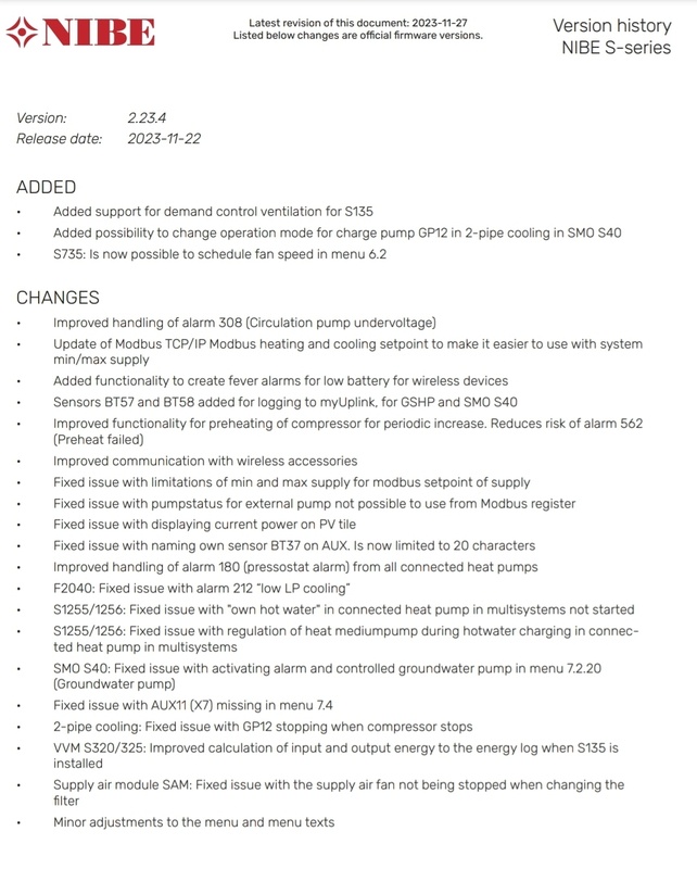

Nibe S-series
Update 2.23.4
Afbeeldingslocatie: https://tweakers.net/i/X8tOdlqzmqUeAEt7-UJxnWLDL5Y=/x800/filters:strip_icc():strip_exif()/f/image/ByT6tV2iRDMin5KeqhDhA5KM.jpg?f=fotoalbum_large
Zal het dan toch... Eindelijk erkenning voor de bug in cooling mode waarbij de GP12 pomp niet draaide en waardoor dus ook nooit goed de GM konden worden berekend.
Ik stop ermee.

Knowbody schreef op maandag 27 november 2023 @ 19:24:
Ik hoop het!

Improved wirelees conmunications staat erbij! Hopelijk is de rmu nu beter draadloos te verbinden.

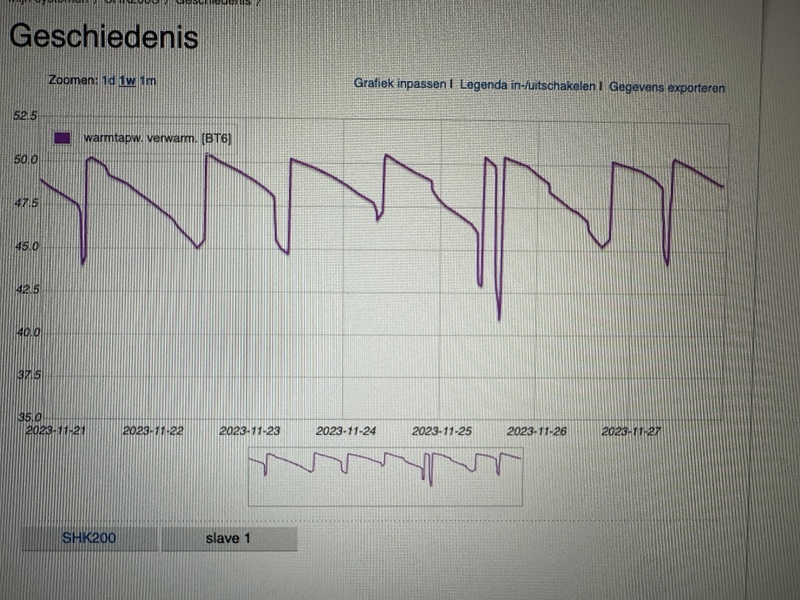

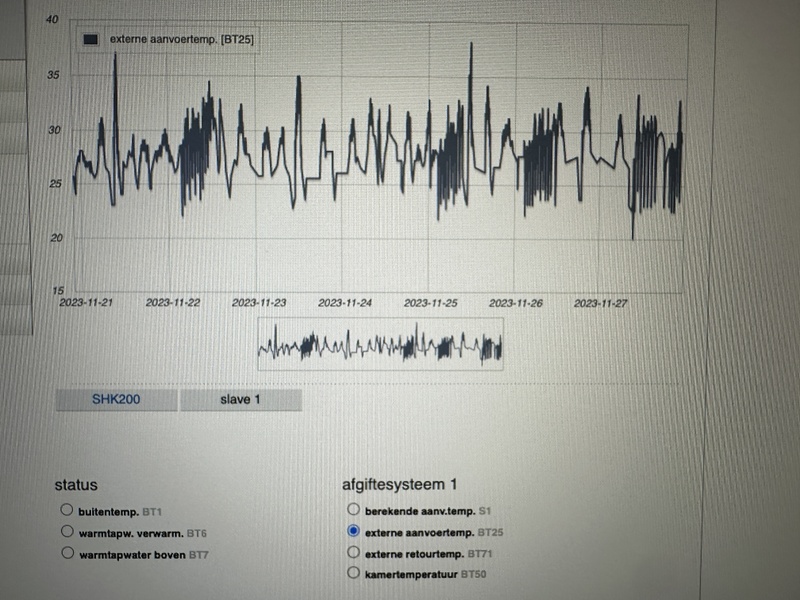

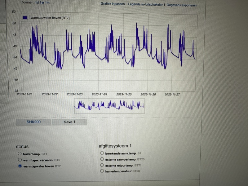

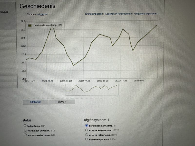

Beste Nibisten,
Sinds een maandje draait onze Nibe F2120-16 met 300 liter parallel buffervat, secundaire pomp en radiatoren-only met in de eerste instantie wat meer runs dan gewenst.
Inmiddels de stooklijn en graadminuten aangepast naar respectievelijk -150 en een wat hogere - lees minder zuinigere - temperatuur houden we de temperatuur in huis mooi op 21 graden met een redelijk aantal runs.
Nu het kouder wordt worden deze langer en blijkt dat ie eindelijk kan gaan werken en wat te groot is geselecteerd. De beste keus een half jaar geleden was een leverbare keus en met een buffervat dacht ik e.e.a. wat te kunnen afvlakken.Dit kost wel wat COP.
Nu zie ik nog niet dat er al defrosts met de compressor gedaan worden, ik zou dan een hogere retour en een lagere aanvoer moeten zien lijkt me. Gedachte is dat de Nibe nog gebruik maakt van de buitenlucht om te ontdooien.
Onderstaand mijn settings voor de stooklijn - met 50 graden houden we het thuis heerlijk warm en ik heb eea zodanig ingetseld dat bij nul graden maar 42 mag maken en maximaal maar 45 graden..... Helaas houdt hij zich hier niet aan want ik zag al een keer 49 graden staan.
Graag jullie advies of er nog wat te optimaliseren/in te stellen valt en het verzoek om van jullie correct geselecteerde warmtepompen een grafiek vanuit de SMO S40 te posten zodat ik wat referentiemateriaal heb.
Afbeeldingslocatie: https://tweakers.net/i/Ik9B8Bd-HvTtEpbI3Uwcvzy2ENM=/full-fit-in/4920x3264/filters:max_bytes(3145728):no_upscale():strip_icc():fill(white):strip_exif()/f/image/5ogn2zvzVvCxhWSGip2xNO56.jpg?f=user_large
Afbeeldingslocatie: https://tweakers.net/i/Zn9_6lgx3NI1pdjqmS0FuUscjZA=/800x/filters:strip_icc():strip_exif()/f/image/12B5s4mwjmsTdqWXaVOTOtw4.jpg?f=fotoalbum_large

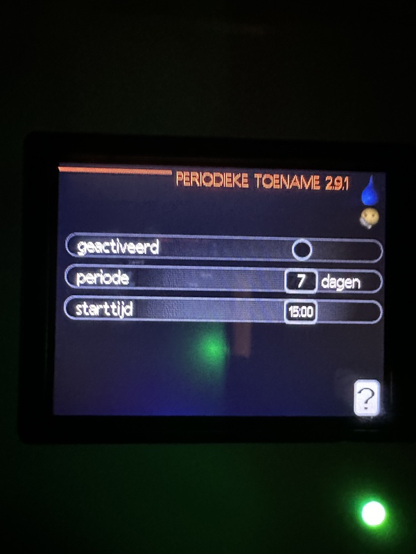

Ik heb een vraag over de legionella run. Ik vraag mij namelijk af of deze het wel (goed) doet bij mij.
Periodieke toename staat uit lijkt het:
Afbeeldingslocatie: https://tweakers.net/i/MZuOTcSIr2hAOR9788FEwXgYy6A=/x800/filters:strip_icc():strip_exif()/f/image/XbVnK9HRJmzxQBrOfS1MI4GS.jpg?f=fotoalbum_large
Berekende aanvoertemperatuur over een week gezien:
Afbeeldingslocatie: https://tweakers.net/i/PLNXkkakvKL9KO8G4pT7Ix7kNcM=/800x/filters:strip_icc():strip_exif()/f/image/vi6tuLRT1n0JNpt17wfeCSjq.jpg?f=fotoalbum_large
Externe aanvoertemperatuur over een week gezien:
Afbeeldingslocatie: https://tweakers.net/i/YBZoQmZO13AxtqZ05Rg-MBRJ4d4=/800x/filters:strip_icc():strip_exif()/f/image/oR3XsegY5JERmA18MLkFMBk0.jpg?f=fotoalbum_large
Externe retour temperatuur over een week gezien:
Afbeeldingslocatie: https://tweakers.net/i/PU4Z0MQtNGNeN5T6iEajquNyQdI=/800x/filters:strip_icc():strip_exif()/f/image/vOyfGtGASZexEmGBT1SqGjX9.jpg?f=fotoalbum_large
Warm tapwater verwarmen:
Afbeeldingslocatie: https://tweakers.net/i/5VTVPzupV6_4EbGA5JG5DdOyGiE=/800x/filters:strip_icc():strip_exif()/f/image/5JrGsgeDlM4F8cf5o4nNBryu.jpg?f=fotoalbum_large
Warm tapwater boven:
Afbeeldingslocatie: https://tweakers.net/i/y8ESmPey4KCj_PZt7PCqdZ9McjA=/800x/filters:strip_icc():strip_exif()/f/image/iSVtzaZVqcReKnrNLCmfz3cb.jpg?f=fotoalbum_large
Gezien de externe retourtemperatuur lijkt het wel of hij iedere dag een run doet. Terwijl hij volgens het menu uitstaat. Of heb ik dat mis?
temperatuur retour temperatuur over een week gezien:
Geactiveerd is niet aangevinkt, dus die draait nooit ;)
