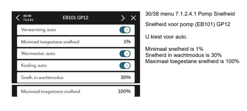

Afbeeldingslocatie: https://tweakers.net/i/K0qpuq3T_xE-DUXF0JOPxkItB7o=/800x/filters:strip_icc():strip_exif()/f/image/BMJEM5OyLhXLQSYR7OIc46gT.jpg?f=fotoalbum_large
Kijk mannen, dit is een afbeelding van een eerdere software versie, waarbij wachtmodus op een algemeen plekje staat.
In een van de laatste versies van de SMO S40 kwam deze instelling onder het kopje [verwarming] te staan.
Volgens mij hebben ze daarmee een bug geïntroduceerd, en is de wachtmodus bij [koeling] vergeten.
Na een avondje spelen......
Ik heb een vroege firmware versie uit de 2.x.x. serie (lager werd niet geaccepteerd) erop gezet, maar kon dat niet reproduceren.
Alles gereset, opnieuw ingesteld, daarna weer update naar laatste versie.
(Ps bij de reset (gebruiker, service, warmtepomp) blijven de programma's bestaan)
Wat ik wijzer ben geworden: de externe pomp (GP10) wordt aangestuurd, ik heb het vermoeden dat die pomp bestemd is voor aardwarmte systemen.
De laadpomp (eb101, GP12) heeft geen wachttijd setting bij koelen, en wordt aangestuurd wanneer bij koeling de graadminuten (auto, dus 30) op +30 staan. Tot die tijd staat het water dus stil in de leidingen.
Misschien is de gedachte daarachter dat de temperatuur vanzelf oploopt. Volgens mij is het niet ideaal.

Blijkbaar geen anode in een RSV300X
Afbeeldingslocatie: https://tweakers.net/i/Uf1QUcBLrzKOFoOi6yVs_PmNUQg=/full-fit-in/4000x4000/filters:no_upscale():fill(white):strip_exif()/f/image/6K8APOLrjffy26QfIcUqMpe9.png?f=user_large
Info uit gebruikershandleiding van Nibe

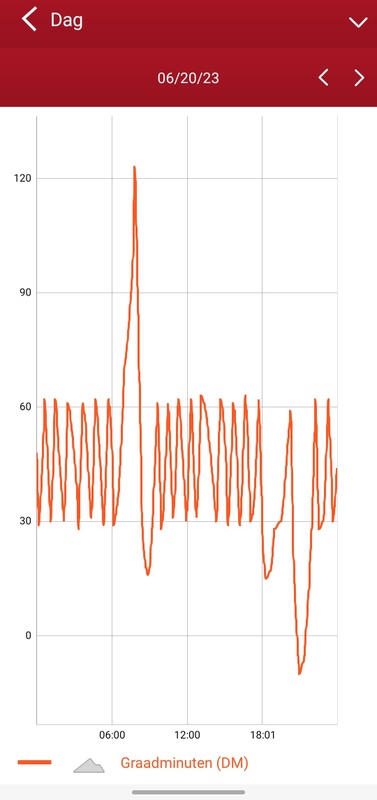

Effe iets anders, waar ik nu niet uit kom, en misschien ook wel een bug is.
Wanneer ik de graadminuten voor starten koelen op +60 zet (ipv +30 standaard), dan start de compressor mooi bij +60, maar de compressor gaat uit bij +30. Dit terwijl de laagste aanvoertemperatuur nog niet is bereikt en ik geen error krijg. Ik zou verwachten dat de regeling de graadminuten naar 0 probeert te krijgen, en de compressor dan pas uit zet. Wat zou bij mij de redenen kunnen zijn dat de warmtepomp uit gaat? Iemand toevallig zin om dit te proberen? Instelling staat in menu 7.1.10.3 en dan "Koeling auto" uitzetten, en "Act. koeling starten" op 60 GRD MIN.
Ik had het ook op 60 gezet. Stopt blijkbaar bij 30.
Ook daar zit dus nog vermoedelijk een bug. Zie maar:
Afbeeldingslocatie: https://tweakers.net/i/oC6xuRntwKNEHKin0oekQAaTXGE=/x800/filters:strip_icc():strip_exif()/f/image/NUfmKr7xsUlEJr2rlf57wtdD.jpg?f=fotoalbum_large

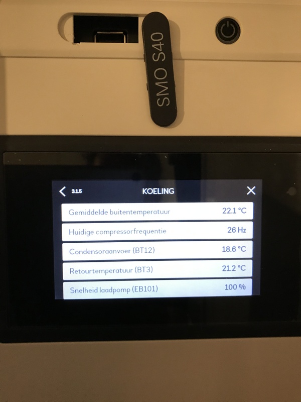

De 'current compressor frequency' ziet er bij mij zo uit: het lijkt er niet op dat hij de hele tijd start en stopt, maar het verloop is wel onrustig.
Afbeeldingslocatie: https://tweakers.net/i/laqeTOJp88Pa0ztpDoSYrL6r4BE=/full-fit-in/4000x4000/filters:no_upscale():fill(white):strip_exif()/f/image/NaVH9lmDuETDbh7gDaS6guuG.png?f=user_large

Ik heb net nog even alle statistieken bekeken: de afgelopen dagen zitten we rond de 25kWH electraverbruik per dag. Ik schat dat circa 80%, dus 20kWh, de warmtepomp is, dus een flink verbruik (meer nog dan in de herfst/lente voor het verwarmen) voor een beperkt effect: het was zonet nog 24.4C in de woonkamer.
Ik heb ook nog eens naar de external supply line temp (BT25) gekeken en die zit bij het koelen vrij constant op 19.6, ondanks een koelcurve van 18C. De return line temp (BT71) is daarbij rond de 21.4C. Zou dat betekenen dat de warmtepomp z’n best doet maar de Ta van 18C niet eens haalt?
Ik heb ook eens naar de pompsettings gekeken (7.1.2.3.1) waar volgens de Nibe handleiding je zowel een optie ‘Verwarming’ als ook ‘Koeling’ zou moeten vinden, met beide standaard op auto. Bij mij staat er echter alleen het menupunt ‘Verwarming’ :?
In het pompsnelheidsmenu (7.1.2.4.1) staat dan wel weer ‘Koeling auto’ aangevinkt. Zou iemand met een SMO S40 en/of F2120 eens kunnen kijken wat bij hem/haar staat?
Hier gaat het nou ook deels over en mijn bewering blijft staan: SMO S40 barst nog van de bugs.
Onder andere de Koelmodus werkt niet geheel vlekkeloos (de pomp EB101 (GP12) zou naar wachtstand moeten gaan als de GM op 0 staan en de voorwaarden voor koeling nog aanwezig zijn maar het lijkt erop alsof hij intermitterend werkt terwijl dat niet zo is ingesteld)
Als de koeling actief is moet je even kijken met welke pompsnelheid dat gaat. 100% is mijn inziens het beste.
Bij een lage waarde denk ik dat er bijvoorbeeld waterzijdige onbalans is.

Weer zaken om te checken (en in te verdiepen, zo diep zit ik niet in de materie). Bij nader inzien zie ik zelfs geen losse pomp, enkel een Wilo pomp voor de vloerverwarming. Is de GP12 ingebouwd in de F2120?
Waterdruk is nu 1.4 bar, aan de lage kant dus?
Ik heb nu ook het info menu ondekt in de SMO S40. Onder koelen blijven de graadminuten op 120 staan. Blijkbaar lukt het hem niet ze weg te werken. Is dat normaal?
Afbeeldingslocatie: https://tweakers.net/i/OvnjrniyIA08OvOeh0Y8RPwittQ=/x800/filters:strip_icc():strip_exif()/f/image/9QDKyIFjcqOfJ16zuPi5VkZi.jpg?f=fotoalbum_large
Afbeeldingslocatie: https://tweakers.net/i/5mJt0WhgIh7X6jS090_NlHDM6Cg=/x800/filters:strip_icc():strip_exif()/f/image/myCUeioNvv1nhnWZJPXHE7ol.jpg?f=fotoalbum_large

Volgens jouw 2 plaatjes draait EB101 100% (dat is GP12)
Nee, is niet ingebouwd in f2120, gp12 is aparte circulatiepomp (tussen buffervat en vv).
Als de f2120 geen storing geeft is waterdruk voldoende voor normale werking, ook als die 1,4 bar is.
Nee, graadminuten hoort te veranderen.
Ik heb het nu zo'n 12 uur in de gaten gehouden en de DM staat nog steeds op 120, zie hieronder (en ik zie het ook in het statusscherm van de SMO S40). De compressor draait daarbij continu op ~25Hz en de Ta zit op rond de 18C.
Afbeeldingslocatie: https://tweakers.net/i/9-nrqa5yeOyjlM48YlzZaKzguiw=/x800/filters:strip_exif()/f/image/KJ38o5XwUdOLXjKI3APSmuTi.png?f=fotoalbum_large

G-addict schreef op dinsdag 27 juni 2023 @ 08:39:
Wat zijn de temperaturen van BT12 en BT3 dan? Want op de waarden van deze sensoren regelt je wp uiteindelijk de laadpompsnelheid en compressorfrequentie. Op BT25 worden je graadminuten afgeteld. Wat de functie van BT71 exact is qua regelgedrag is mij nog niet helemaal duidelijk.
Ah, momenteel is BT12 18.4C (koelcurve staat op 18C) en dat is vrij constant over de tijd.
BT3 is nu 20.6 en daalt geleidelijk (gisteren avond nog 21.2C).
Voor mijn gevoel (als betrekkelijke leek) lijkt alles op het 1e gezicht goed ingesteld, waarbij mij wel opviel dat de GP12 settings geen menupunt voor koelen hebben (en alleen voor verwarmen) terwijl de Nibe instructies m.b.t. koeling dat wel laten zien. Als ik de GP12 snelheid via Home Assistant uitlees zie ik dat deze op 0% staat, maar wellicht gaat dat uitlezen niet goed. Als ik tenslotte in het statusoverzicht van de SMO S40 zelf kijk lijkt daar de pompsnelheid wel 100% en is er een vinkje bij 'externe CV pomp'. De pomp heb ik overigens nog niet fysiek gezien, dus ik moet nog eens gaan zoeken waar hij verborgen is.
Ik zie wel een dT tussen bt12 en bt3. Dus er is afgifte. Ik zie nergens een waarde voor bt25 en bt71. Zijn die wel aangesloten? De SMO40 telt de graadminuten af aan de hand van de waarde van bt25 en ik denk dat dat voor de smo s40 niet anders is.

G-addict schreef op dinsdag 27 juni 2023 @ 12:34:
Ah, jawel, die heb ik ook, en die waardes zijn vrijwel hetzelfde als die van BT12/BT3 (ietsjes hoger)

saturn21 schreef op dinsdag 27 juni 2023 @ 12:29:
Dat is prima. Ze worden niet groter dan 120 en hij bouwt niet af. Heb je ook elk geval een lange run en hij koelt. Hij kan niet harder onder de dT op de max zit dus pas als de retour verder daalt kan de Ta ook kouder en komt hij in de buurt van Tberekend en bouwt hij verder af. Of hij stopt omdat de RMU vindt dat het genoeg is!

saturn21 schreef op dinsdag 27 juni 2023 @ 12:37:
Ok, ik denk niet dat je graadminuten gaan aftellen zolang de waarde van BT25 boven de 18 blijft.

G-addict schreef op dinsdag 27 juni 2023 @ 13:06:
Uiteraard niet, en hij tokkelt dus op 25 Hz dus heeft nog genoeg power maar hij mag niet omdat de dT hem tegenhoudt meer vermogen te maken!

G-addict schreef op dinsdag 27 juni 2023 @ 13:12:
Dan zou ik de flow (pompsnelheid) stapsgewijs verlagen om zo de dT te vergroten. Ervan uitgaande dat het hele feest waterzijdig is ingeregeld natuurlijk.
Soms vraag ik me af of jullie ook lezen wat ik schrijf 🤣
We verlagen helemaal niets. We regelen goed in, laten de pompsnelheid door de regeling bepalen en geven hooguit bij 7.1.7.3 aan welke dT mag worden gebruikt.
Ik stop ermee.

Knowbody schreef op dinsdag 27 juni 2023 @ 13:19:
Ik kan prima lezen wat iedereen hier schrijft.
Goed inregelen kan ook inhouden dat je de pompsnelheid zelf een vaste waarde geeft. De regelaars van Nibe zijn echt niet zo intelligent dat ze alles helemaal zelf kunnen bepalen, je moet ze nog wel eens een zetje in de goede richting geven. Dat geldt voor alle merken en typen warmtepompen, cv ketels enz. Eigenlijk voor alles waar een stukje regeltechniek inzit. Dat is tenminste mijn ervaring als techneut met 20 jaar vakervaring :-)

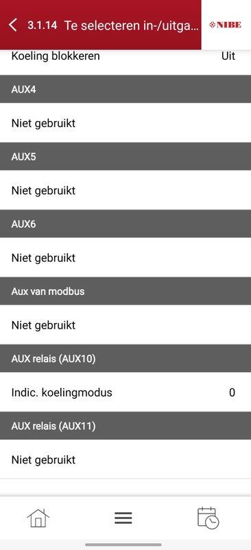

Ik kwam zojuist deze instelling tegen: GP10 off, 2-pipe cooling. Afbeeldingslocatie: https://tweakers.net/i/_3EspDTtOw9s55-94uiipXh4lKc=/800x/filters:strip_icc():strip_exif()/f/image/XtF52ZMGcn2kr26p8Wbt0EnL.jpg?f=fotoalbum_large
Ik kan hierover in de handleiding niks vinden. Jullie enig idee wat dit zou doen, en of dit aan zou moeten staan?
Ik vind het ook wel gek dat dit dan onder het GP12 menu te vinden is, maar de structuur van de menu’s is sowieso niet erg logisch.

Aziraphale schreef op dinsdag 27 juni 2023 @ 14:10:
Ik lees ook wat je schrijft, maar je hebt eerder (tenzij ik me heel erg vergis) juist gezegd dat de pompsnelheid op maximaal gezet moest worden voor een zo hoog mogelijke flow... :?
Maar ik ga met beide adviezen aan de gang en ga die dT aanpassen en ook naar de flow kijken. Sowieso komt die bij mij in CV bedrijf al nooit bijzonder hoog, dat houdt bij koelen op 100% pompcapaciteit met dik 15 l/m wel op. Bij verwarmen zit hij meestal nog lager en zie ik 7-9 l/m voorbij komen, maar dan heb ik ook de dunne oude stijgleidingen er bij zitten.
Tuurlijk is het zo als je afgiftesysteem de beperkende factor is en de pomp te zwaar is voor dat afgiftesysteem, er bij 100% niet meer debiet is dan bij 50%. Wel meer geluid.
Dan is 50% eigenlijk je max.
Ik stop ermee.

GP10 is de naam vd pomp na het buffervat (parallel buffer). Een serie buffer heeft geen extra pomp nodig.
Dan heb je ook nog een external cv pump, die heet zoals die heet een heeft geen extra tag nummer.
GP10 is die ext. cv pomp.
Ook bestaat er een GP12.2 dat is een 2e GP12 bij een tweede warmtepomp. (De SMO kan meerdere WP units aansturen).
Ik stop ermee.

Knowbody schreef op dinsdag 27 juni 2023 @ 15:07:
Uiteraard, maar mijn vvw deel is modern en daar verwachtte ik geen flowbeperkingen. Maar dat zal dan komen doordat de groepen niet 100% open staan door het inregelen op de verdeler.
  • Knowbody
  • Laatst online: 18-09 22:04
Knowbody
Aziraphale schreef op dinsdag 27 juni 2023 @ 15:34:
Dat zal het zijn. En als je een modern systeem in balans brengt met een ouderwets systeem dan heb je inderdaad de flow van dat moderne systeem zodanig geknepen dat je er nu last van hebt.
Je zou de debiet regelaars evenredig verder kunnen openen en onthouden hoeveel slagen je ze hebt gegeven.
Ik stop ermee.
