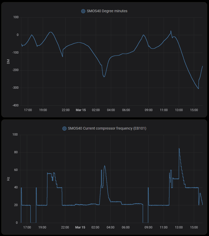

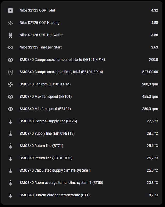

Sinds 3 weken een NIBE S2125 / SMO S40 met een Kamstrup Multical 303.Hieronder wat leuke plaatjes alvast...er moet nog wat getweaked worden :) Hybride opstelling. SWW gaat nog via de CV en bij extreme kou is de CV de backup.
Alle data via MBUS/MODBUS --> MQTT --> InfluxDB -> Grafana. De meeste scripts die ik gebruik staan op https://github.com/hansij66?tab=repositories
Een paar "wetenswaardigheden":
- De S2125 heeft een warmtemeter die vrij goed overeenkomt met wat de Kamstrup meet...alleen geen energiemeter (dus kW over de tijd optellen). Als je maar vaak genoeg meet kun je dat zelf ook doen.
- De minimum buiten temp heeft grootste invloed op de COP...zo gauw er defrost cycles zijn gaat de COP richting 3.
- Kijk niet naar aantal defrosts...dat tellertje draait pas sinds vanochtend.
Hulpvraag:
1. Hoe krijg ik de nachtmodus/stille modus aan/uit? Ik heb nog niet lang gezocht....maar kon niet snel iets in de SMO S40 vinden....
2. Ervaringsvraag....'s nachts heeft meestal de laagste temperatuur...en daarmee ook de meeste defrost cycles....en daarmee grootste impact op de COP....als je snachts in stille modus draait cq de compressor niet volgas laat draaien, resulteert dat in minder defrost cycles? (hij zal dan overdag wat harder werken, maar dat lijkt me ok). Heeft iemand daar wat ervaringsgetallen van?
Afbeeldingslocatie: https://tweakers.net/i/slqRin0A2FNGUVhyRgvoqop5CJo=/800x/filters:strip_exif()/f/image/JfkYlja1E6VxiTMPoYHyuaM2.png?f=fotoalbum_largeAfbeeldingslocatie: https://tweakers.net/i/Y9guVbIqNX2CjCdrmesfa9FcYcI=/800x/filters:strip_exif()/f/image/nmrLU1OwEhapJHMxxwDLG60h.png?f=fotoalbum_large

Ik probeer nog steeds dat hele verhaal met die graad minuten te doorgronden, maar ik begrijp het nog steeds niet. Kijkend naar de afgelopen paar dagen zie ik het onderstaande gebeuren bij een stooklijn 5. Hij draait dus vrijwel continu vrolijk door, maar werkt de graad minuten nooit weg. Die hele grote dip die te zien is was die van mijn eerdere posts en was vlot verdwenen toen ik de weerregeling uit had gezet. Vanochtend had hij weer een aardige dip tot -575,7, maar waar dat dan weer door komt...
Is onderstaande grafiek een reden om ergens mee te gaan tweaken, of loopt hij zo zoals je zou mogen verwachten?

Zou me nog niet meteen zorgen maken. Als je geen eigen compressor curve hebt (dus de relatie tussen temperatuur en frequentie) die ergens diep in het installateursmenu zit, en die dus automatisch wordt aangepast, zal het wel een keer in orde komen. Uiteindelijk loopt hij wel weer op.

Het is best leuk om nieuwe install tweakers ook door de leercurve te zien gaan. @Aziraphale 😊 en het begrip enigszins zien toenemen. "we're all in the dark 😜"
De DM zelf is slechts een totaal metric. Maak eens een 1dag dashboard met DM, compressor frequentie en de Taanvoer, TGewenst, Tretour en Tbuiten(bt1)
Heb je ook zones, of tado oid?

Jaja, ik dacht dat ik me vooraf al wel zodanig had ingelezen dat ik wist waar het over ging... :+ Maar ik merk nu dat er dus een heleboel niet met RTFM op te lossen valt.
Ik zal eens even naar naar zo'n dashboard gaan kijken, maar dan moet ik eerst nog even uitvinden welke sensor de compressor frequentie is. Mijn Engels is prima, maar met ruim 700 entiteiten in HA is het steeds weer kijken welke nu precies wat doet...

Ik neem aan dat je de Nibe integratie in HA gebruikt.
Tip van flip: open de lijst op de pc voor leesbaarheid, en enable alle EB101 sensors voor diagnostic die je doodleuk met ctrl-f tegenkomt. (eb100 sensors doen niks).
Ik heb deze:

@ReLight Kijk, dat zijn leuke lijstjes! oOo
Ik heb in de entiteitenlijst op EB101 gefilterd met als resultaat dat ik maar liefst 82 entiteiten zichtbaar en werkend had en nog maar 709 die verborgen waren. Alleen de EB101-PB4 (pressure sensor, condensor) was niet beschikbaar en de EB101-BP11 (pressure sensor, injection) was onbekend.
Toen heb ik, voor de grap, eens alles geactiveerd en dan heb je dus echt een shitload aan informatie en bedieningsmogelijkheden... Volgens mij heb ik nu alle mogelijk schakelingen en sensoren van het ding nu in beeld en dat is dan weer een beetje overkill. Dus nu de boel maar weer op alleen EB101 gefilterd, dat lijkt me effectiever...
Ik zal morgen even een grafiekje maken. :)

  • Laatst online: 18-09 22:04
Aziraphale schreef op zondag 5 maart 2023 @ 12:30:
Graadminuten vind ik een goede uitvinding. Misschien dat je het beter begrijpt als je nu een bodem bron gehad zou hebben.

Het is ongetwijfeld een goede uitvinding, maar ik begrijp gewoon niet goed wat het zijn, wat de getallen betekenen en hoe sww en defrosts roet in het eten gooien. Is daar ergens wat over te vinden of kun je het me uitleggen?

Als je begrijpt hoe ze werken kun je op de komma nauwkeurig voorspellen wat het volgende getal wordt in de app.
Kijk er een tijdje naar in Myuplink. Elke minuut wordt er een nieuw GM getal berekend.
Hoe het werkt:
Stel je hebt -60 GM
Ta berekend is 25
Ta werkelijk is 26
Als dat een uur lang zo gaat staan de GM exact op 0, immers elke minuut wordt er 1 GM weggewerkt.
Je gaat het nu beter begrijpen als ik het nog een keer uitleg:
-60
Ta berekend is 25
Ta werkelijk is 27
Elke 1 minuut worden er 2 graadminuten weggewerkt. Na 30 minuten staat ie op 0.
Als de Ta berekend en de Ta actual 0.1 graad verschillen, duurt het 10 minuten voordat de GM-teller eentje minder wordt.
Aanvullend: die actuele Ta gaat natuurlijk veel lager zijn dan de berekende bij een defrost, omdat deze Ta flink afkoelt door een defrost. Dus de graadminuten gaan weer de verkeerde kant op en dat zie je in de grafiek. Dat kan hard gaan. Als de Ta ineens 5 graden daalt door die defrost een de defrost duurt 5 minuten, staan je GM 25 stuks verder in de min.

@Knowbody Helder, ik snap hem! :) Jij hebt waarschijnlijk MyUplink Premium? Ik heb het daar namelijk niet in staan, maar kan dit wel zien in HA.
Enige wat ik me nog wel afvraag is wat de graadminuten me vertellen over hoe de wp draait en wat er eventueel zou kunnen verbeteren.

Ook met die vraag ben ik dit topic aan het doorneuzen. Sinds 14.02.2023 is ons systeem geinstalleerd zijnde:
  • Nibe S2125-12
  • Nibe RSV 300X
  • Nibe ELK 9
  • Nibe SMO S40
  • Nibe RMU S40
  • Nibe UKV100
  • Grundfos UPM2 K 25-70 180
Nu heb ik onderstaande 1dag grafieken in HA gemaakt en een lijstje met wat sensoren. De COP heb ik verkregen door dit toe te voegen in mijn HA. Ik lees de Nibe SMO S40 uit via de modbus. [EDIT] Vergeet niet de Utility Meters toe te voegen die als screenshot zijn weergegeven, en iets daarboven staat de uitleg.
De COP volgens HA is hoger dan degene die ik terugherleid vanuit de Energy Logs op de SMS S40. Deze geeft namelijk waarde 3,48. Even zoeken welk de juiste is.
Aangezien de WP materie mij nieuw is zou het fijn zijn als reacties/tips/suggesties dumded down zijn waardoor ik het beter begrijp. Alvast dank.
Mijn doel is om de installatie zo efficient mogelijk te krijgen, want meer verbruikte kWh kost geld.
Vraag is dan ook welke variabelen hebben invloed, waarom en wat zijn waardes die gebruikt kunnen worden om te beoordeelen of het systeem efficienter wordt of niet?

@martius In de onderste grafiek valt op, dat de WP twee piekmomenten heeft zo rond 20 uur, waar in ieder geval het eerste stuk tot WP onvriendelijke temperaturen verwarmd wordt. Na +/- 20 uur gaat hij over op de SWW, denk ik, want de graadminuten gaan weer de diepte in, net als van grofweg 13 tot 16uur. Dat is geen legionellarun, want daarvoor gaat hij niet hoog genoeg. Kortom de SWW setpoints kunnen omlaag voor een behoorlijke COP winst.
Verder begrijp ik zonder verdere info niet, waarom er voor 20uur tot 55 graden op de CV verwarmd moet worden, terwijl de rest van de tijd een 28 graden voldoende is.

@LangeFries @martius De keuze voor de EB101-BT12 als supply line klopt volgens mij niet. Die geeft bij mijn VVM S320 ook dit soort temperaturen weer omdat hij ook SWW pakt. Voor puur cv moet je de BT2 hebben en voor de retour de 'gewone' BT3.
[ Voor 7% gewijzigd door Aziraphale op 15-03-2023 20:59 ]

@Aziraphale @martius Ja, wellicht gaat de SWW inderdaad niet veel te hoog. Misschien is er wel iets te winnen. Blijft de vraag waarom hij voor 20u zo hoog gaat op CV, immers de graadminuten bouwen degelijk af, dus wordt er verwarnt. Wanneer de GM's op 0 zijn, begint hij met SWW, wat de 2e bult in de grafiek geeft.

@LangeFries Volgens mij doet hij dat ook niet, maar ik ben licht kleurenblind en kan niet helemaal helder zien welke lijn de retourtemperatuur is. Maar als ik zo naar de sensoren kijk, dan worden hier de sensoren weergegeven die de sww temperaturen meten. Als ik naast de BT2 en BT3 ook de BT12 uitlees, dan zie ik de BT2 en BT12 tijdens cv bedrijf de aanvoer van de CV weergeven. Wanneer hij echter sww gaat maken lopen ze niet meer gelijk, maar gaat de BT12 omhoog naar de temperatuur die nodig is om het vat weer op temperatuur te krijgen. Dat is dus een andere (virtuele?) sensor.

EB101-BT12 en EB101-BT3 zijn aanvoer en retour op de buitenunit, dus geven aan wat de WP maakt. Terwijl de GM's afbouwen is hij CV aan het doen, wanneer de GM's dalen (met een kleine vertraging), wordt er SWW gemaakt. Daar is geen twijfel mogelijk.
Voor SWW is altijd de retour iets hoger dan de maximale temperatuur in het SWW vat, vandaar de opmerking, dat de SWW temperatuur toch niet veel te hoog staat zoals ik eerst schreef. Hij zal uiteindelijk een 55 graden hebben om 15.30u. Daar kan iets af. Dan duurt het SWW ook iets minder lang.

LangeFries schreef op woensdag 15 maart 2023 @ 21:33:

Dank @LangeFries & @Aziraphale voor jullie eerste reactie.
Vraag aan @LangeFries is welke info je nog meer zou willen hebben om te kunnen beoordelen wat ik eventueel kan aanpassen om het systeem efficienter te maken.
De legionellarun staat momenteel ingesteld op 15:00uur.
Ik zie overigens ook dat de Elke. Bijverwarming wordt aangesproken. Zou dat de piek rond 22:00uur kunnen verklaren?
Afbeeldingslocatie: https://tweakers.net/i/Eh7wnWfXVO4cQfnCUJ6tbyjYExw=/full-fit-in/4920x3264/filters:max_bytes(3145728):no_upscale():strip_icc():fill(white):strip_exif()/f/image/L0liFnwTC2e8yflTyQyNNt0m.jpg?f=user_large
[ Voor 37% gewijzigd door martius op 16-03-2023 08:02 ]
