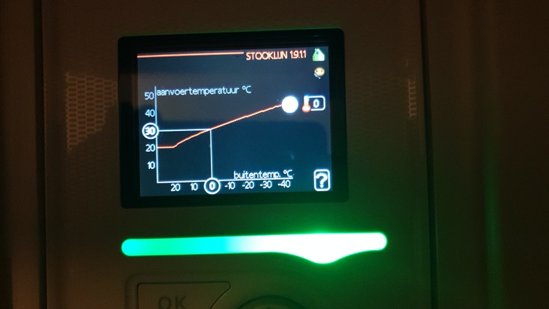

Warmteverlies van je woning is bij dezelfde temperatuur, elk seizoen gelijk. Je stelt dus één stooklijn met een specifieke aanvoertemperatuur voor elke buitentemperatuur in. Omdat het verloop doorgaans lineair is kun je meestal volstaan om dit te doen bij één temperatuur onder 0 en één er ruim boven (bv 10).
Bij Nibe specifiek kun je een standaard stooklijn kiezen (staat in het witte bolletje en nr 9 is standaard). Deze start bij 20 graden buitentemp met aanvoertemp 20 en loopt dan bij lagere temperaturen steeds hoger op tot de maximale aanvoertemp die je hebt ingesteld (bv 45°C).
Afbeeldingslocatie: https://tweakers.net/i/5VXUBFtrNLaKSczbolZ1XFFpgUw=/800x/filters:strip_icc():strip_exif()/f/image/h0Nxolz1aoBx0OXmNsdl0vk2.jpg?f=fotoalbum_large
Afhankelijk of de gewenste ruimtetemperatuur dan bij vorst (onder 0 dus) oploopt of wegzakt kies je een hogere of lagere stooklijn. Tot de temperstuur stabiel blijft. Vaak kun je een lagere stooklijn kiezen dan je zou verwachten.
Als dit goed staat kun je bij een temperatuur boven 0 (bv 10°C) de aanvoertemperatuur op dezelfde manier corrigeren, maar dan door de stooklijn te verschuiven (thermometer logo). Dit beinvloed nl vooral de voet van de stooklijn en minder de hoogste aanvoertemperatuur.
In de praktijk ben je wel een tijdje aan het vogelen om het goed te krijgen, want je zult net zien dat er bij het afstellen toch wat zon invloed of bv wind was waardoor het toch net niet klopt en het duurt zo 24hr voordat je systeem stabiliseert na een wijziging.
Zodra je tevreden bent zet je de invloed van je ruimtesensor (thermostaat) weer aan (als je die hebt). Deze compenseert dan voor zon, veel of juist weinig mensen of wind zodat de ruimtetemp stabiel blijft.

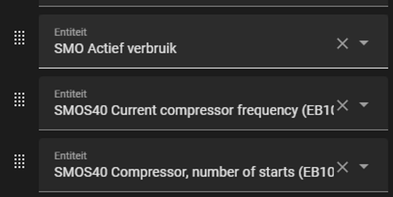

En @MvRtje welke parameters heb jij geactiveerd in Home Assistant? Ik heb er nu heeeeeel erg veel als verborgen staan, maar zie door de parameters niet meer welke interessant zijn.... :?

Ik had gisteren een melding die ik niet weg kreeg en ben vandaag gaan kijken of ik dit toch kon regelen. Via de installateursinstellingen de logs bekeken, maar ook daar was hij niet te verwijderen. Jammer dan, maar omdat ik er toch was maar even alle menu's bestudeerd. Toen ik op de Startgids tikte moest ik die gids door, maar daar heb ik verder niets aan gewijzigd, dus dat staat als het goed is allemaal nog zoals het stond.
Maar goed, geen idee of het er wat mee te maken heeft, maar de wp staat hier nu al de hele middag uit. De binnentemperatuur is nog 21 graden, maar de aanvoertemperatuur is beduidend lager dan de berekende en ook de temperatuur van het tapwater is niet de 52-54 die het gisteren was. Huidige situatie is nu als volgt:
Afbeeldingslocatie: https://tweakers.net/i/UXv8hkOr9641Sokl3RT2qFuoIOw=/x800/filters:strip_icc():strip_exif()/f/image/8v9rX96upj36h6m4oodnlSRc.jpg?f=fotoalbum_large
Klopt dit zo en is het in overeenstemming met stooklijn 5 en Smart Control voor het tapwater dat de buitenunit nu al de hele middag stilstaat ip rustig doorpruttelt? Merk dat ik nu toch even de onzekere nieuwe Nibe eigenaar ben.... :S

Frappant dat hij nu ineens voor stooklijn 6 kiest ipv de blinkbaar toch wel erg hoge 10 O-)

Frappant dat hij nu ineens voor stooklijn 6 kiest ipv 10 O-)
Klopt, dat had ik ook niet en hem kennende heeft hij geen enkel probleem met appjes, maar wil hij eerst even aanzien hoe de installatie met zijn instellingen loopt. De hogere stooklijn was overigens omdat de temperatuur eerst niet steeg en dat op basis van de ingestelde ruimtetemperatuur wel had gemoeten. Achteraf bekeken was wat langer wachten ook genoeg geweest.
Maar goed, 6 is nu puur op basis van wat de Startgids aangeeft en daar proberen we het dan nu maar mee. Nibe geeft hem zelf ook aan voor de Benelux en die zullen het wel weten, hoop ik dan maar.

En zou jij me ook kunnen helpen aan de voor de monitoring interessante entiteiten in HA? Het zijn er nogal veel om uit te kiezen... O-)
Je moet hem even thuis op de SMO S40 installeren via het Menu.
Ja je moet vooral de SMO S40 status entiteiten aanzetten. Het is maar net welke je wilt zien en nodig hebt dus ik zou gewoon even testen met wat entiteiten aan te zetten en te kijken welke de juiste informatie geven. Ik ben ook weken bezig geweest om uiteindelijk alle juiste entiteiten aan te hebben.
Deze heb ik op mijn dashboard in ieder geval actief staan:
Mijn RC-HY40 heeft nog geen updates.
Waarmee heb je de HA connectie gemaakt?
Ik haal het uit MyUpway via een scraper plug-in op HA
Deze heb ik:

  • Knowbody
  • Laatst online: 18-09 22:04
Knowbody
Afbeeldingslocatie: https://tweakers.net/i/rVAckgzlM72YxE05CjVPzNSG3Ss=/x800/filters:strip_icc():strip_exif()/f/image/OjrKfSGyO2ny4JxrVxthVAfV.jpg?f=fotoalbum_large
Afbeeldingslocatie: https://tweakers.net/i/XtBnoNayM2xWSmSU5NLR1ffE-Ag=/x800/filters:strip_icc():strip_exif()/f/image/cy7lpeMLuYYXM5socVPVoPCg.jpg?f=fotoalbum_large
Afbeeldingslocatie: https://tweakers.net/i/hALfVnbfZ-imBGYiJzH_ACFJjOM=/x800/filters:strip_icc():strip_exif()/f/image/imr7ZDjn43f3NxDJwLnd2NII.jpg?f=fotoalbum_large
De laatste firmware update 17.5 heeft dit probleem helaas niet opgelost.
Herkennen mensen dit ?
Ik ervaar dit sinds ik Smart Price Adaption heb gevisualiseerd.
Ik stop ermee.

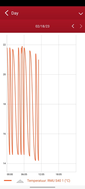

  • ReLight
  • Laatst online: 12-10 20:40
ReLight
echo("What Now ? !")
Knowbody schreef op zaterdag 18 februari 2023 @ 11:08:
Ik herken dit ook, spa aangezet om weer te geven, maar invloed uit gezet.
Zie in de App nu dit als temp weergave van de RMU. Maar dit klopt van geen kant met de tempratuursensors di ik er naast heb. RMU stuurt wel gewoon, maar en de waarde uitlezen op display die momenten geeft gewoon 20,5 aan of 21..
Afbeeldingslocatie: https://tweakers.net/i/-8DQ5kzK4XtHajdPJ8i_zrkTHA0=/x800/filters:strip_icc():strip_exif()/f/image/r8znZVsiDIKKcy3ve52RpjT8.jpg?f=fotoalbum_large

  • Knowbody
Knowbody
ReLight schreef op zaterdag 18 februari 2023 @ 13:28:
Dan vraag ik me werkelijk af wat zitten er voor software engineers bij Nibe ...
Bugs die mij binnen 3 minuten opvallen zitten een release later er nog in.... Zucht.
Hij springt dus steeds heen en weer tussen Nederlands en Engels waarbij bij de laatste de buitentemperatuur op 0.0 gaat.
Gemiddeld zal dat wel resulteren in die vreemde grafiek.

  • Aziraphale
  • Laatst online: 22:53
Ik herken het nog niet direct, maar ik heb wel de invloed van de RMU weer uitgezet omdat hij anders toch stopt als de gewenste temperatuur bereikt is. Op zich heb ik verder wel een mooie stabiele lijn, maar ik heb enkel de "thermostaat" en niet de RMU S40 1 in het scherm staan. Die laatste had ik wel voordat ik mijn Startgids actie uitvoerde.
Edit: Ook wel wat bijzonder: Mijn RMU geeft op het startscherm een temperatuur van 19,8 aan en als ik dan opzij swipe of op de binnenunit kijk, dan zie ik daar 19,2 staan. Is dit voor jullie ook herkenbaar @Knowbody @ReLight ?

  • ReLight
ReLight
Aziraphale schreef op zaterdag 18 februari 2023 @ 13:59:
Nee, hier zijn die exact het zelfde..
