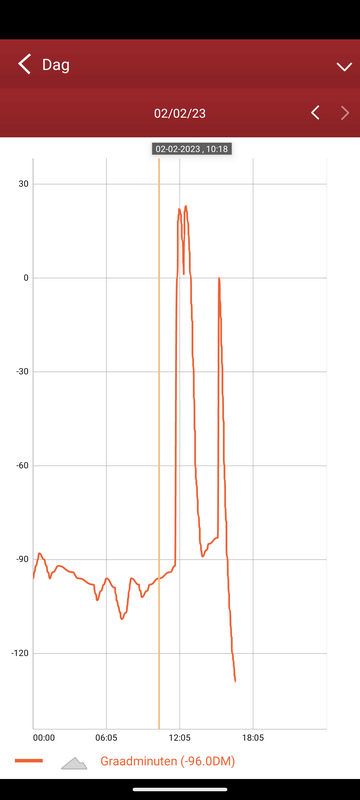

  • Dinjesk
  • Registratie: Juni 2022
  • Laatst online: 16:56
Knowbody schreef op dinsdag 17 januari 2023 @ 10:33:
In een rechte lijn ?
Hier, vanochtend bij mij weer een crash. En mijn Domoticz ping routine heeft het keurig gezien.
Hier ook een reboot vanmorgen.
Heb mijn rmu s40 met 1.3 graden aangepast om de correcte temperatuur weer te geven. Deze is door de reboot ook gereset.
Ik weet zkr dat het een reboot is geweest, want heb de rmu weer met 1.3 aangepast en toen de smo s40 handmatig laten rebooten door de aan/uit knop vast te houden. Weer de rmu gereset.
Ook bij beide gevallen gaan de graadminuten naar 0 in een rechte lijn.
Afbeeldingslocatie: https://tweakers.net/i/BA45Xk6GVz1qRoezHDRMT07OP-k=/x800/filters:strip_exif()/f/image/UA0c7fzFmAt9Yef3rEJqiMKL.png?f=fotoalbum_large
[ Voor 13% gewijzigd door Dinjesk op 02-02-2023 16:47 ]

Dinjesk schreef op donderdag 2 februari 2023 @ 16:46:
Heel apart. Ook hier een reboot, maar gisteren. DM drop en counter Compressor start +1.
Verbruikt in Jan 2023
Totaal huis: 1479 kwh
Pv opbrengst : 306 kwh
Teruglevering net : 144 kwh
Nibe verbruik (tuya) : 900 kwh
Gas verbruikt: 55 Kb, dat is +35Kb boven SWW norm hier.
Gewogen graaddagen: 429
Ik had zelf geschat dat gas, indien geen wp, voor dit huis op zo'n 2400Kb zou uitkomen; dan zou januari ongv 480Kb (20% jaar verbruik) zijn geweest.
Lijkt al met al op een 33% besparing >:)
Mijn zoon & dochter zijn de toekomst, de rest is tijdsvermaak. Home assistant & & Nibe S2125-12/SMO-S40, RMU-s40 & Tado - Volvo C40 ER, SE

ReLight schreef op donderdag 2 februari 2023 @ 20:53:
Net even gekeken maar ik had vandaag ook een reboot en compressorstart +1.
MvRtje schreef op donderdag 2 februari 2023 @ 22:02:
Installateur heeft nibe ingeschakeld. Nemen contact met mij op voor service bezoek.
Hij vertelde dat hij dit wel eens voorbij zag komen. Ong 1 op de 400/500
[ Voor 3% gewijzigd door Dinjesk op 03-02-2023 15:24 ]

De reboots gebeuren vrij regelmatig bij mij. Soms meerdere keren op een dag zelfs. Geen idee waar dit aan ligt.
