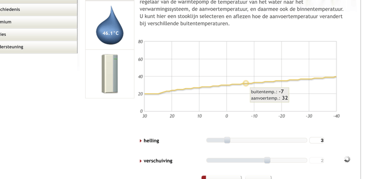

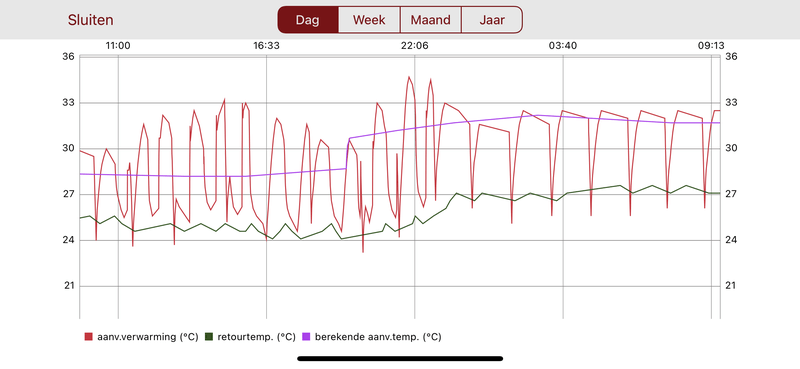

DeepM schreef op woensdag 7 december 2022 @ 22:42:
Valt er nog meer te tunen? Of is dit nu echt het uiterst?
Netjes toch!
Buizen isoleren misschien ?😉
Ik stop ermee.
Hier een installatie van Nibe ACVM 270 icm een ams 10-8.
Ik heb dit systeem al 2 jaar draaien en een week geleden pas echt goed ingeregeld. Onze vloerverwarming was niet waterzijdig afgesteld waardoor ik koude plekken op de vloer had en een systeem dat niet heel lekker draaide.
Na het waterzijdig afstellen van de vloerverwarming merk ik nu op dat de WP nu veel rustiger draait. alle vloerdelen nu ook goed verwarmt worden. Met temperaturen rond het vriespunt verbruikt die rond de 800w/u met een aanvoer van 25.7 graden en een retour van 22.9 graden. Temperatuur binnen blijft heel stabiel op 21 graden. Per dag verbruikt de WP nu rond de 13kw inc sww.
We hebben een vrijstaande woning met een vloeroppervlakte van 197m2.
Lijkt mij toch heel erg netjes. Ik verbruik ongeveer 10kW per dag, maar dat is dan voor alles dus Inc. koken, wassen, tv enz. Maar dan op 80 vierkante meter icm 6kW warmtepomp. Heb je een nieuwbouwwoning?
Kijk van deze verhalen word ik erg vrolijk. Volgende week 13 December komt de installateur de installatie afmaken, alles is tot nu toe gelukt we moeten enkel nog de installatie gaan aansluiten op de vloerverdelers en dan kan de CV uit en kan het fine tunen beginnen.
Gemiddelde van 13kw per dag met deze temperaturen vind ik erg netjes, hier ook ongeveer een 150 tot 210m2 te verwarmen. Ik twijfel nog of ik de boven verdieping die nu niet in gebruik is ook te gaan verwarmen. Wat is jullie advies hierin?
Wij hebben een woning met ongeveer 150m2 woonoppervlakken beneden waar ook onze slaapkamer met badkamer is. De bovenverdieping is voor de toekomst (nog geen kinderen maar de wens is er wel) met 3 slaapkamers en een losse badkamer (100m2). Hier is het nu natuurlijk erg koud omdat ik hier gewoonweg geen verwarming aan heb staan. Ik heb hier overal vloerverwarming liggen en twijfel of ik daar ook juist moet verwarmen al is het minimaal zodat de kou uit de verdiepingsvloer gaat en ik misschien nog meer comfort beneden krijg. Of is dit juist zonde en totaal niet nodig?
Had hier nog niet overna gedacht dus ben erg benieuwd naar jullie meningen.

  • DeepM
  • Laatst online: 27-10 10:06
G-addict schreef op donderdag 8 december 2022 @ 10:26:
Hier is 13kw puur warmtepomp, daarbij komt nog 8-10kw persoonlijk gebruik, koken, vaatwasser wasmachine etc.
Wij hebben een nieuwbouw woning, deze is opgeleverd in 2020. Wellicht ook een leuk detail, onze woning is opgebouwd uit zeecontainers. We hadden de angst hoe dat zou zijn in de wintermaanden, maar totaal geen problemen wat jou betreft.

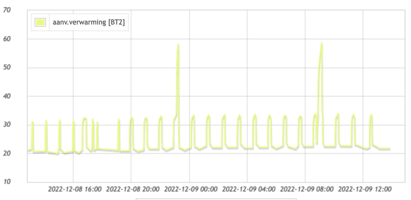

  • G-addict
  • Registratie: November 2021
Ik heb nu een poosje nibepi draaien en kan nu veel meer data uitlezen dan via myupway. Wat opvalt is dat de Ta en Tr van BT12 en BT3 behoorlijk afwijken van BT25 en BT71. De oorzaak is dat er tussen de warmtepomp en de afgifte een buffervat is geplaatst als open verdeler. Ik denk dat hier nog wel wat te optimaliseren is. Zie de afbeelding:
Afbeeldingslocatie: https://tweakers.net/i/zlFneFvKxscyoIJCeaA_y884XQQ=/x800/filters:strip_icc():strip_exif()/f/image/K5OmsjpEv8kpgLjtJUxavvwZ.jpg?f=fotoalbum_large
De schaal is een beetje vertekend ivm sww run.

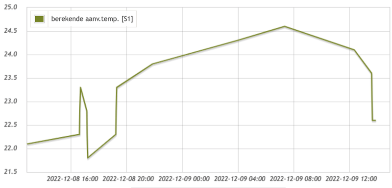

Voor de duidelijkheid, systeem met vloerverwarming op Nibe F1245 (grond/water) met buffervat werkt hier al >5j en vrij goed! Curve staat op 2 / -2, en temperatuur wordt hier vrij goed aangehouden, zowel in de winter als in de zomer.
Met de hogere energieprijzen, ben ik er iets meer in detail naar gaan kijken.
Wat ik wel is dat wanneer de graadminuten -60 bereiken, de warmtepomp aangaat (alles OK), maar na 10minuten ofzo slaat deze weer uit. De graadminuten gaan vrij snel richting 0. DUs vermoedelijk iets met de aanvoertemperatuur?
Als ik de grafieken in Nibe uplink bekijk, zie ik ietwat andere grafieken dan ik in dit topic reeds zag... De grafieken van enkele parameters zijn van 1 dag.
Wat zou het probleem kunnen zijn?
Afbeeldingslocatie: https://tweakers.net/i/Islva76KA_E6cknx5SKFn1YPmjE=/800x/filters:strip_exif()/f/image/usm8toj0esVlOdF7kq2SSuHa.png?f=fotoalbum_large
Afbeeldingslocatie: https://tweakers.net/i/98G2ta-78HIs29K6AfwFP2B9ULQ=/800x/filters:strip_exif()/f/image/8knOqOoEmaEAd3ajCKMVLCKm.png?f=fotoalbum_large
Afbeeldingslocatie: https://tweakers.net/i/YNMliZLQPt-tqugT20BsLTXAWfg=/800x/filters:strip_exif()/f/image/pwhFQqR8rD0ADIp3D2Lae7hf.png?f=fotoalbum_large
Afbeeldingslocatie: https://tweakers.net/i/MGu0GZQM56zXjSF8hjd6ZBW2Uo0=/800x/filters:strip_exif()/f/image/2NiAAHU9ist4jJNYJdU8F07z.png?f=fotoalbum_large
[ Voor 8% gewijzigd door BE_Art op 09-12-2022 14:11 ]

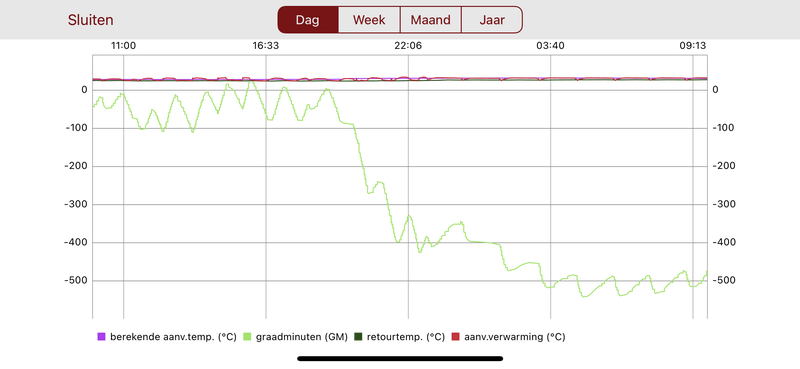

Ik merkte de afgelopen dagen dat de temperatuur in huis langzaam terugliep en wilde daarom een wijziging in de stooklijn aanbrengen. Deze staat momenteel op helling 3 verschuiving 1 en ik heb hem gisteravond verplaatst naar helling 4 verschuiving 1.
Nu valt mij echter op dat de warmtepomp bij deze instelling de graadminuten niet meer weggewerkt krijgt. Deze lopen op tot in de -500 en op dat punt blijft de warmtepomp continue draaien om aan de warmtevraag te voldoen. Het lijkt alsof de retourtemperatuur van de vloerverwarming maar niet omhoog gaat maar ik kan niet exact verklaren waardoor dit komt. Als resultaat blijft de warmtepomp dus constant draaien en is er een hoog energieverbruik.
Zie ook onderstaande grafiek uit MyUplink. Kan iemand op basis hiervan wellicht zien waar dit aan zou kunnen liggen?
Ik merk wel degelijk dat de vloer warmer wordt en dat de kamertemperatuur sinds gisteravond met 0,7 graden gestegen is. Betreft een goed geïsoleerd nieuwbouwhuis uit 2020 met 200m2 vloerverwarming.
Afbeeldingslocatie: https://tweakers.net/i/XlGhZCWXXFqjtiSSrrhjRSqBxWc=/800x/filters:strip_exif()/f/image/lmdbPhEuzzRNV0oQxd041PMW.png?f=fotoalbum_large
Graadminuten in groen:
Afbeeldingslocatie: https://tweakers.net/i/GKLhc-65Qm_643lIgAfATqEg9CA=/800x/filters:strip_exif()/f/image/uhhnMcSbpziZaa6bmaO90KyF.png?f=fotoalbum_large
[ Voor 5% gewijzigd door RayMotix op 10-12-2022 09:53 ]

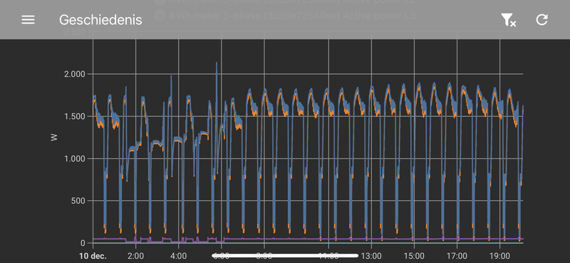

Ook hier al 15 defrosts gehad sinds 0:00 uur ook om de 45minuten. Ik probeer dit al tijden te minderen maar tot op heden niet gelukt. Wat ik ook merk dat temperaturen onder 0 de deltaT ook veel groter wordt. Normaliter heb ik 3 graden verschil maar vannacht was het hier -3 zat er dik 6 graden verschil tussen wat er volgens mij voor zorgt dat die bijna vol vermogen gaat draaien.

De fabrieksinstelling is dat de wp (met een SMO regelaar) werkt naar een deltaT van 10°C bij DOT. Ik weet niet of het lineair is, maar 6 °C bij -3 klinkt dan logisch. Quote uit de SMO handleiding hierover:
voorinstell
Instelbereik: radiator, vloerverw., rad. + vloerverw.,
DOT °C
Standaardwaarde: radiator
Instelbereik DOT: -40,0 – 20,0 °C
De fabrieksinstelling van de DOT-waarde is afhanke-
lijk van het land dat is aangegeven voor de locatie
van het product. Het voorbeeld hieronder heeft
betrekking op Zweden.
Fabrieksinstelling DOT: -20,0 °C
eigen inst.
Instelbereik dT bij DOT: 0,0 – 25,0
Fabrieksinstelling dT bij DOT: 10,0
Hier wordt het type afgiftesysteem ingesteld waar de
circulatiepomp verwarmingssysteem naartoe werkt.
dT bij DOT is het verschil in graden tussen aanvoer- en
retourtemperaturen bij de gemeten buitentempera-
tuur.

De graadminuten dalen gradueel per minuut mooi met 1 of 2, tot ze bv. aan -60 of -100 zijn, en de warmtepomp aanslaat.
Dan zie ik dat de externe aanvoertemperatuur stijgt tot rond de 30-32 graden, terwijl die volgens de curve 22 graden zou moeten zijn. Vervolgens dalen de graadminuten per minuut met ongeveer 10, waardoor de warmtepomp maar effectief ongeveer 10 minuten draait (bij start op -60)
  • Harry_Nak
RayMotix schreef op zaterdag 10 december 2022 @ 09:48:
Waarom ga je de stooklijn zo rigoureus aanpassen?!
Je gaat van een berekende aanvoer 27 graden naar 32 graden, dat is een gigantische stap.
Blijkbaar kan hij dat niet leveren en lopen de graadminuten op (waardoor nu waarschijnlijk ook de bijverwarming lekker staat te draaien).
Het enige dat je aan moet passen is de horizontale verschuiving van de stooklijn.
Zet de stooklijn weer terug op 3 en zet de horizontale verschuiving van de lijn 1 stapje hoger dan oorspronkelijk.
Als hij op stooklijn 3 +1 stond, zet hem dan op stooklijn 3 +2.
Als het dan 24 uur later nog te koud is ga je naar stooklijn 3 +3.
Kleine stapjes bij vloerverwarming.

Hier elke 40 min defrost met AMS10-8 aanvoer 28 en draait op 76Hz en de verdamper gaat naar -25.
Vandaag alweer 25kwh verbruikt en 17 defrosts.
2022 nieuwbouw huis met overal vvw ingesteld op 20.5
Hoop dat dit beetje normaal gedrag is voor huidige temp/luchtvochtigheid?!

Dat is inderdaad de waarde die ik zie veranderen.. vreemd dat je dat op twee verschillende plekken kunt instellen met twee verschillende benamingen.
32 graden hoort bij -7, zie hier:
Afbeeldingslocatie: https://tweakers.net/i/yhEuUkQkmsO8XkJtVHAz10DWgX0=/800x/filters:strip_exif()/f/image/nstlClEG6XpFgwYKSErheuBH.png?f=fotoalbum_large
Eigenlijk is dit toch wel gek, niet? Warm water wordt toch ook tot 55 graden verwarmd. Ik snap niet helemaal waarom het dan niet mogelijk zou zijn om een aanvoertempertuur van 32 graden te halen? Dit lijkt uit de eerdere grafieken overigens ook wel te lukken maar op een of andere manier valt deze dan steeds weer terug, zie ook hier:
Afbeeldingslocatie: https://tweakers.net/i/5gz7yTXv4b3KJxMz8AomJiOCWUY=/800x/filters:strip_exif()/f/image/BD6BVg4mIyNnQ1yWmybJqgfu.png?f=fotoalbum_large

  • Harry_Nak
RayMotix schreef op zaterdag 10 december 2022 @ 14:18:
Ja mooi he....
Hij kan ook prima 32 graden aanvoertemperatuur halen alleen heeft dat met de afgifte te maken.
Dat is voor elke situatie weer anders, daar ga ik verder niet op in.
Wat je nu wel ziet is dat je onder de -7 een probleem krijgt.
Ik vraag me af of je soms ergens handmatig de bijverwarming hebt uitgeschakeld?
(Volgens mij gaan installateurs er vanuit dat je tot -7 met de compressor het huis moet kunnen verwarmen, daaronder mag de bijverwarming bij)

Ik heb het idee dat het elektrisch element heel snel aanslaat. Kun je dat terug schroeven? En zo jaar waar in het menu kan dat?
G-addict schreef op zaterdag 10 december 2022 @ 14:30:
Als de berekende aanvoertemperatuur nu 28 graden is, lijkt mij dat wat aan de hoge kant voor een nieuwbouwwoning van dit jaar.
Ik heb het idee dat ik dat ook nodig heb, en nieuwbouwhuis uit 2019. Maar misschien ben ik wat te ongeduldig.
Had het idee dat het gisteren niet goed werd verwarmd met een 4:2 curve setting, nu weer eens lager gezet naar 3:2.

Sunri5e schreef op zaterdag 10 december 2022 @ 15:17:
De standaard instelling:
-60 GM start compressor
-60 -400 GM start 1e trap bij- verwarming
( Dus bij -460 en gaat weer uit bij -430)
-490 GM start 2e trap bij-verwarming (uit bij -460)
Handmatig kun je de graadminuten ook een waarde geven, bijv -70. Dan blijft de compressor doorgaan maar stopt de bij-verwarming onmiddellijk.
Sommigen zetten de schakelaar van de bij-verwarming uit. Dat is symptoombestrijding.
Je kunt zelfs de bij-verwarming (het in werking treden) 'verbieden'
Ik stop ermee.

DeepM schreef op zaterdag 10 december 2022 @ 10:59:
Logisch. De dT wordt groter omdat je afgiftesysteem meer warmte kwijt kan (je huis koelt immers sneller af).
Daardoor zal er meer vermogen nodig zijn om de ruimtetemperatuur op temperatuur te kunnen houden.

Een printscreen van het gedrag van m’n WP sinds 0:00 uur. Als ik goed heb geteld 28 defrosts. Toch behoorlijk wat naar mijn idee Afbeeldingslocatie: https://tweakers.net/i/GCz2a-7vrcRc7M6EzCUwlrAEmkU=/800x/filters:strip_exif()/f/image/Gr4yhrzfH149qWr2qPprcdch.png?f=fotoalbum_large
