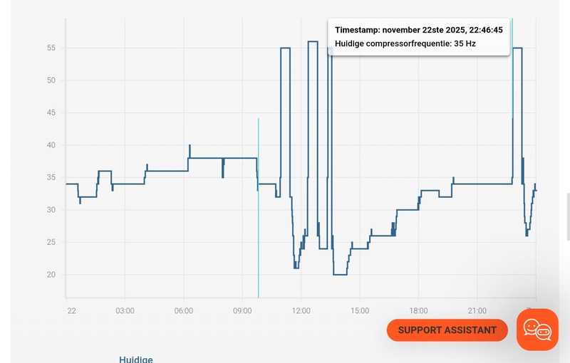

  • warsame
  • Laatst online: 15:58
Ik heb de afgelopen periode mijn warmtepompinstallatie wat intensiever gemonitord en hieronder mijn bevindingen op basis van de grafieken (temperaturen, graadminuten, compressorfrequentie en verbruik).
Wat vooral opvalt, is dat het systeem momenteel erg rustig en stabiel draait. De warmtepomp zit al langere tijd netjes rond de setpoint en blijft daar zonder grote uitschieters hangen. De runs zijn lang en gelijkmatig, met een relatief laag elektrisch vermogen. Het totale dagverbruik blijft beperkt, terwijl de warmteafgifte duidelijk voldoende is om het huis comfortabel te houden.
De aanvoer- en retourtemperaturen laten een consistent patroon zien met een kleine Delta T, wat past bij een relatief hoge flow en een lage aanvoertemperatuur. Dit sluit goed aan bij mijn situatie met uitsluitend radiatoren. De graadminuten bewegen geleidelijk en zonder grote zaagtandpatronen, wat erop wijst dat de regeling niet aan het pendelen is maar netjes corrigeert.
De compressorfrequentie laat zien dat de warmtepomp het grootste deel van de tijd op een laag tot middelhoog toerental draait, met slechts incidentele pieken. Dit bevestigt het beeld van lange, stabiele runs in plaats van korte starts en stops. Ook het elektrisch verbruik volgt dit beeld: geen scherpe aan/uit-pieken, maar een gelijkmatige belasting over de dag.
Wat daarnaast opvalt, is het geluidsniveau. De afgelopen twee dagen hoor ik de buitenunit nauwelijks meer vanaf de slaapkamer. Dat is een duidelijk verschil ten opzichte van de situatie vóór de installatie van het extra buffervat, toen de unit hoorbaar onrustiger en vaker op hogere vermogens draaide.
Afbeeldingslocatie: https://tweakers.net/i/5tm4-Nrylwr2HaA37jfcoixaIRw=/800x/filters:strip_exif()/f/image/RRJQfpLFSsC1Q2MTx2hbcEsr.png?f=fotoalbum_large
Ik ben vooral benieuwd hoe dit gedrag zich gaat ontwikkelen wanneer de buitentemperaturen onder nul komen. Als het systeem dit rustige en stabiele karakter weet vast te houden bij kouder weer, dan lijkt deze opstelling de goede kant op te gaan. Voor nu wil ik het nog een paar dagen blijven volgen voordat ik definitieve conclusies trek, maar de eerste indruk is in ieder geval positief. Ik ben benieuwd naar jullie reactie en hoe jullie daar tegenaan kijken.
F2040-6 | SMO-S40 | Hygiene boiler 200 L | Alleen radiatoren | HoekHuis BJ 1952 | Buffervat 25 L | Wilo Yonos PICO circulatiepomp | NIBE RTS 40

  • Knowbody
  • Laatst online: 18-09 22:04
Knowbody
warsame schreef op zondag 14 december 2025 @ 14:26:
Wie zijn wij om daar wat van te vinden ? Als het verbeterd lijkt en ook zo voelt kunnen we alleen maar tevreden zijn.

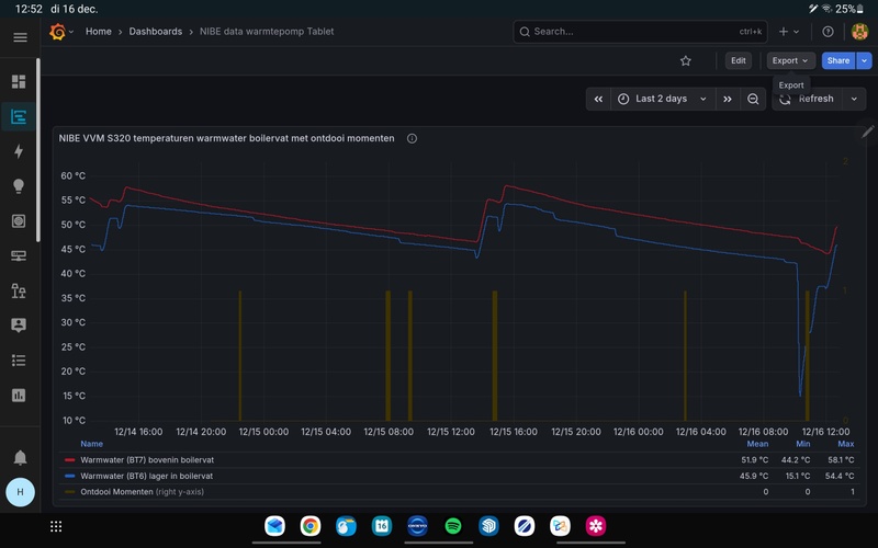

  • havisoft
  • Registratie: Juni 2020
  • Laatst online: 17:03
Biggles schreef op dinsdag 16 december 2025 @ 09:29:
Nog niet. Zodra ik de update in de app zie dan zal ik hem installeren. Slechter lopen dan nu kan mijn s2125 niet volgens mij. Op gas stoken is voordeliger dan 20 keer per dag je sww leegtrekken met defrosts. 😀
Ja.
Geen problemen ondervonden systeem werkt naar behoren.
PS: de defrosts maken de laatste dagen ook geen gebruik meer van het SWW :) (zie afbeelding)Afbeeldingslocatie: https://tweakers.net/i/ixx-_P7TvcXe2zTdIDOyiv8ZWME=/800x/filters:strip_icc():strip_exif()/f/image/edtfRscZm0oTzM9q2D6L93Pe.jpg?f=fotoalbum_large
[ Voor 29% gewijzigd door havisoft op 16-12-2025 12:57 ]

Voor vandaag werd er voor de ontdooicyclus, meestal, wel gebruik gemaakt van water uit het (vloer)verwarmingssysteem in plaats van water uit de boiler.
Als ik het goed heb begrepen gebruikt de ontdooicyclus in principe water uit het (vloer)verwarmingssysteem mits dit voldoende inhoud heeft en de temperatuur voldoende hoog is en dat is bij mij het geval. Ook zijn de filters schoon en functioneert de pomp naar behoren.
Nu volg ik het forum “Nibe L/W warmtepomp optimalisatie” op de site van Tweakers.net en daarin geven meerdere mensen aan ook met dit probleem te maken te hebben en zoeken zij naar een oplossing. Daar wordt ook aangegeven dat er het vermoeden is dat dit komt door een mogelijke softwarefout.
Hopelijk kunt u mij, en de andere mensen met dit probleem, helpen met het oplossen van dit probleem zodat de ontdooicyclus geen gebruik meer maakt van het SWW maar van water uit het (vloer)verwarmingssysteem en er ook geen foutmeldingen meer komen.
Ik zie uw inhoudelijke reactie met belangstelling tegemoet.
Ook sinds vandaag zie ik dat de ontdooicyclus gebruik maakt van SWW. Als bijlage 2 afbeeldingen uit HA Grafana van SWW met ontdooimomenten na de melding (Grafana2) en voor de melding (Grafana 1)[Afbeelding]
[Afbeelding].
Ik wacht de reactie van Nibe af en zal deze dan hier plaatsen.
Nog iets vernomen van Nibe? Ik heb ook een aantal keer de melding over te laag debiet bij ontdooien gehad. Viel me op dat dat elke keer aan het einde van de cyclus is en de pomp (GP12) dan even stopt. Zie nu net in de release-notes van de nieuwe firmware (4.7.5) het volgende;
Afbeeldingslocatie: https://tweakers.net/i/0zdVCUb4P59cS2_YL4EWO7Qhz74=/800x/filters:strip_exif()/f/image/Li7wkDlKm5qsks6iMeS0NGVQ.png?f=fotoalbum_large
Hopelijk lost dit het probleem op.

Ik ben nog niet zoveel verder met mijn analyse van de defrosts op SWW gezien er de afgelopen dagen (weken) nauwelijks defrosts zijn geweest.
Met de Kerstdagen heb je weer voldoende kans op defrosts. Kun je je met goed fatsoen verontschuldigen tegenover het bezoek met het dreigement dat het anders koud wordt tijdens het diner. H

Luchtenburger schreef op donderdag 18 december 2025 @ 13:01:
@havisoft @MarcKeulers en @Biggles
Ik ben nog niet zoveel verder met mijn analyse van de defrosts op SWW gezien er de afgelopen dagen (weken) nauwelijks defrosts zijn geweest. Afgelopen paar dagen wel een aantal defrosts gehad, die gingen op SWW nadat ik foutmelding 418 over het vuilfilter weer kreeg.
Bij mij staat de buitenunit relatief ver van de binnenunit, hier zit ongeveer 13 meter leidingwerk tussen. Ik zat mij af te vragen of dat iets met deze melding te maken zou hebben. Wellicht verwacht de buitenunit onmiddellijk warm water zodra de defrost cycle begonnen is, maar duurt dit even voordat het warme water de buitenunit bereikt heeft.
Wat is de afstand bij jullie tussen de binnenunit en de buitenunit?
Ik heb de nieuwe update trouwens nog niet geïnstalleerd, wijzigingen zijn geloof ik niet echt relevant voor mij, ik wacht dus nog wel even.
Dank voor de snelle reacties, hier lijken wij iets gemeenschappelijks in de configuraties te hebben.
Zoals @macbelly aangeeft ziet het er naar uit dat de temperaturen rond de kerstdagen weer zakken tot rond het vriespunt.
Ik zal dan eens weer proberen om het defrost gedrag te analyseren, wellicht ook beter de parameters van de buitenunit zelf in de gaten gaan houden.
Daarna maar eens zien of ik voldoende info heb om weer eens een mail naar NIBE te sturen.

Om te kijken of er nog meer overeenkomsten zijn naast het lange leidingwerk, nog wat extra info.
Ik heb dus een grundfos upm2 25-70. Tijdens verwarmen staat deze altijd op 100%. Alleen bij verwarmen SWW varieert de pompsnelheid.
In de handleiding staat dat er een minimale flow van 0,32l/sec nodig is voor een defrost. Nu weet ik niet of ik dat haal op de vloerverwarming en ik weet ook niet zo goed wat ik er mee moet, aangezien de defrosts in februari nog via de vloerverwarming liepen en nu niet meer. Er is niets aan het systeem veranderd.

Biggles schreef op donderdag 18 december 2025 @ 15:58:
@Luchtenburger
Ik heb een VVM S320 binnenunit waar de pomp in zit. Aan het begin van dit stookseizoen stond die ook continu op 100% met een flow van ongeveer 22,5l/m
Ik heb de DoT en dT parameters aangepast, de pomp draait nu continu op 80%, de flow is ongeveer 19,5l/m.
Met de 22,5l/m (of 0,37l/s) op 100% (waarop de pomp draait bij een defrost) is de flow dus hoger dan de eis van 0,32l/s
Verder heb ik een buffer in serie van 90 liter. Ik vraag mij af of deze nog nodig is, initieel had ik naregeling op de vloerverwarming, maar die heb ik er af gehaald. Volgens mij moet er nu dus altijd voldoende volume beschikbaar zijn.
Al met al ben ik momenteel tevreden over het regelgedrag van het systeem, het is intussen veel rustiger dan vorig jaar. Ik weet niet of dit komt door firmware updates of door het aanpassen van parameters (of een combinatie van beide)
Het enige wat ik nog graag zou verbeteren is het defrost gedrag. Hier wordt het regelgedrag van het systeem instabiel van en dus inefficiënt.

Luchtenburger schreef op donderdag 18 december 2025 @ 21:24:
@Luchtenburger
Tot mijn grote verbazing schakelde mijn systeem vannacht ineens om van defrosts op SWW naar vloerverwarming. Niets veranderd aan het systeem. Ben benieuwd wat het systeem vanavond gaat doen, maar ik ben het spoor bijster.
Afbeeldingslocatie: https://tweakers.net/i/r3RP3NEhqWCz6DB_XY9EuYOf07U=/x800/filters:strip_icc():strip_exif()/f/image/u4CCHqWrlZota03GhREOhXeV.jpg?f=fotoalbum_large

@Biggles heb je radiatorthermostaten of zo, die vannacht opengingen vanwege warmtevraag en daardoor een hogere flow mogelijk maakten?

Nee, dat is niet gebeurd. Ik heb 3 radiatoren (met thermostaatkranen) openstaan vanwege de extra flow. Het wordt nooit zo warm op de slaapkamers dat de thermostaatkranen dicht gaan. Ik heb in de weken ervoor nog extra radiatoren open gezet voor nog meer flow, maar dat leverde niets op. Die heb ik maar weer dicht gezet. En dan vannacht ineens dit beeld.

Sinds de update een tijd terug liepen de defrosts bij mij veel beter. Sinds vanmiddag echter een probleem. De compressor frequentie loopt niet zo ver op als voorheen, en ook de evaporator temperatuur loopt niet meer zo ver op aan het einde van de defrosts. Uiteindelijk ging hij steeds korter na elkaar ontdooien, en kwam er een ondooifout. Ik heb de smo s40 opnieuw opgestart, maar het probleem lijkt te blijven. Iemand een idee?
Afbeeldingslocatie: https://tweakers.net/i/llAw3TsCT5ylw-cnlfdelFSONgI=/x800/filters:strip_icc():strip_exif()/f/image/sviDgRBqptWKDvSrbT759mm5.jpg?f=fotoalbum_large
Afbeeldingslocatie: https://tweakers.net/i/dtrLJ9CcRjjWHrQA8LQ8zSCUnrA=/x800/filters:strip_icc():strip_exif()/f/image/9a8zCRAgsx6JEH5nFgWYwRlI.jpg?f=fotoalbum_large

Ik heb hier al een aantal keren gelezen over de foutmelding ontdooifout ID 236. Nu heb ik vannacht ook deze foutmelding gekregen helaas. Ik lees hier alleen als oplossing het met een kacheltje oid ontdooien van de buitenunit of het langdurig uitzetten van de warmtepomp. Heeft iemand nog suggesties wat ik zou kunnen doen?
Afbeeldingslocatie: https://tweakers.net/i/pph2g4Gr-FfRpza5Kq0TcoSMXko=/x800/filters:strip_icc():strip_exif()/f/image/QwdPKvNQtjsgz1uBLOsFe4av.jpg?f=fotoalbum_large
Na een reset en een defrost van 20 minuten! lijkt het probleem gelukkig verholpen te zijn. Hopelijk blijft het bij deze ene keer.

Zo zag hij er bij mij ook uit. Onderin nog steeds bevroren. Lijkt me dan een nibe fout.

Hoi havisoft en @cgms , bij de SMO40 kun je handmatig ontdooien zie foto … wellicht te proberen voordat je met de föhn gaat werken, vandaag is het warmer :-) …Afbeeldingslocatie: https://tweakers.net/i/TKNBl55pAfRNWdOYyZupwzzjGHk=/800x/filters:strip_icc():strip_exif()/f/image/BQAZrZ6ObD4vUIETKO2FY4sC.jpg?f=fotoalbum_large
