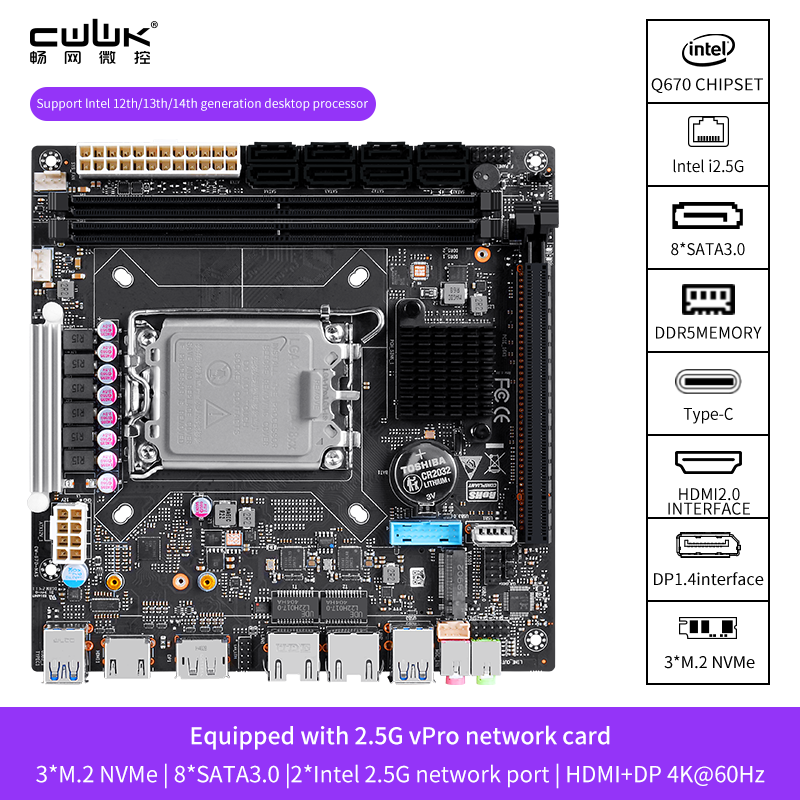

Ik kon mezelf niet beheersen,... heb een nieuwe mobo besteld :X
Afbeeldingslocatie: https://cwwk.net/cdn/shop/files/2_2c114622-2df1-4643-b8c2-a8bd49cdc0b2_900x.png

bjp
iMars schreef op dinsdag 23 juli 2024 @ 15:59:
Weet niet of iemand deze al (getest) heeft? Maar binnenkort kan ik daar wat meer over zeggen :o
ziet er goed uit! curieus naar de BIOS en power-metingen!

  • Imagine93
  • Laatst online: 07-09 16:17
Hoi! Ik wil binnenkort m'n 'homelab' uitbreiden met een 19 inch rack met een passende server.
Deze server moet voldoende power hebben om lekker op te kunnen hobbyen naast het draaien van TrueNAS en enkele Kubernetes VM's op Proxmox. Met deze basis ben ik op het volgende lijstje gekomen.
1ProcessorsAMD Ryzen 5 8500G Boxed€ 145,99€ 145,99

  • Mars Warrior
  • Laatst online: 02-11 13:07
Mars Warrior
Earth, the final frontier
Imagine93 schreef op dinsdag 23 juli 2024 @ 21:08:

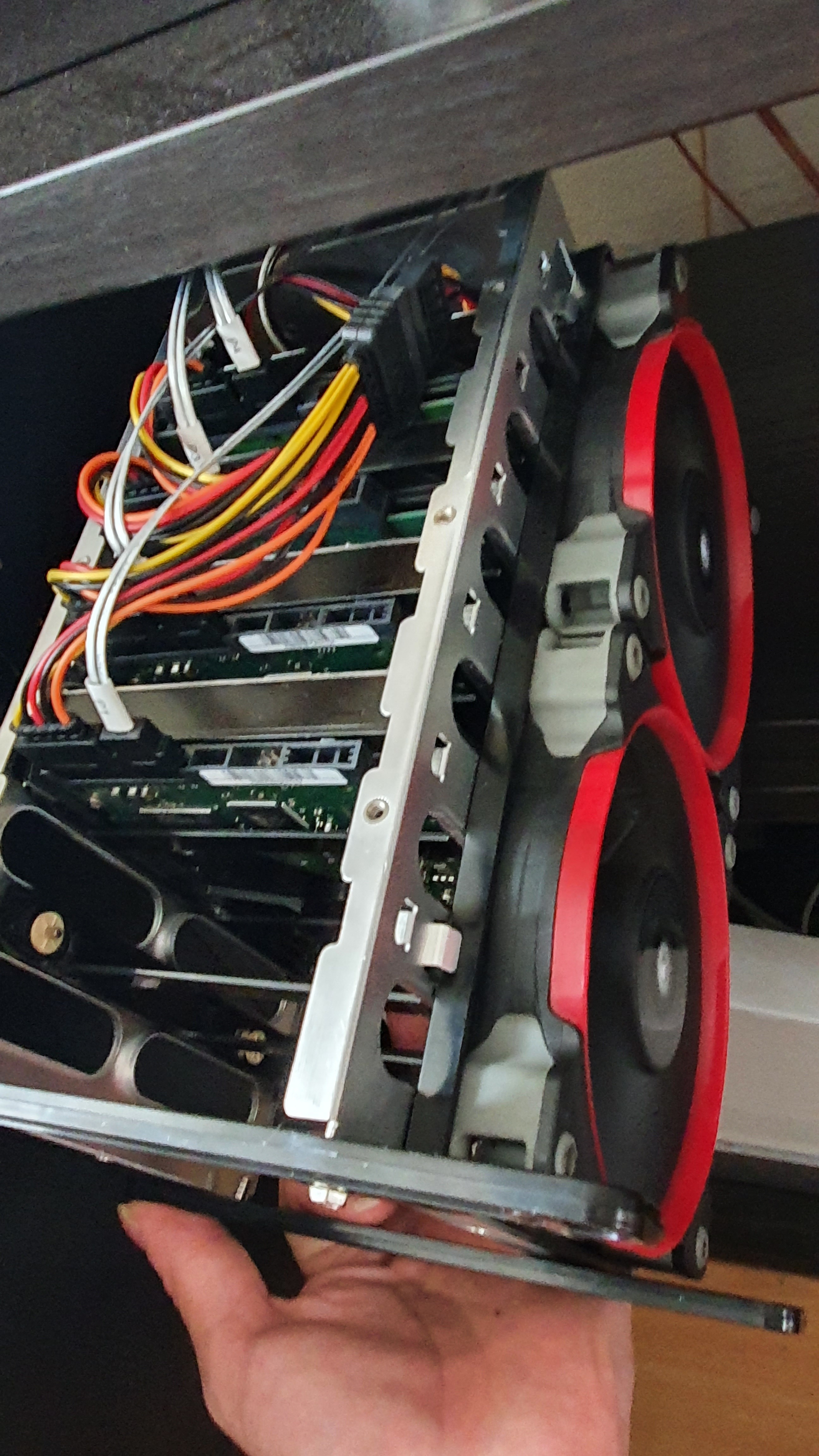

Afbeeldingslocatie: https://tweakers.net/i/YD6BV9Yx3LMMixe4oAQA8hFBcIQ=/full-fit-in/4920x3264/filters:max_bytes(3145728):no_upscale():strip_icc():fill(white):strip_exif()/f/image/LKdkKu65vTrURlxmsXuhgeYS.jpg?f=user_large
Afbeeldingslocatie: https://tweakers.net/i/XaFJTa7d_RLbQ9tEBDfVhyVv6Xw=/full-fit-in/4920x3264/filters:max_bytes(3145728):no_upscale():strip_icc():fill(white):strip_exif()/f/image/kwBDLT6nEJNxo5l6Queh2ekR.jpg?f=user_large
Afbeeldingslocatie: https://tweakers.net/i/QNm3hXZyGcpIDnNKk-GynfIPuUY=/full-fit-in/4920x3264/filters:max_bytes(3145728):no_upscale():strip_icc():fill(white):strip_exif()/f/image/tymZ68ntRfYr19royASS5vEJ.jpg?f=user_large
Afbeeldingslocatie: https://tweakers.net/i/CtNLHuFe3W8NcO_BbG52tcn-Qv8=/full-fit-in/4920x3264/filters:max_bytes(3145728):no_upscale():strip_icc():fill(white):strip_exif()/f/image/SbsfmqjQpTsQbRtt9LuvkqGE.jpg?f=user_large
Draait proxmox met de volledige suite aan selfhost zooi die ik gebruik:
OpenVPN, Pihole, Xpenology, Nextcloud, nginx, backups, Minecraft :p
D.m.v. Xpenology heb ik ook de volledige Synology suite, (@nieuwbouwers waaronder camera security, tip)
Later wil ik nog de HDD's wisselen voor NVME stickies. Maar verder Ben ik onwijs tevreden zo

CWWK Q670 mini-ITX ziet er op het eerste gezicht niet uit als een zuinige computer. Ik vraag me af of er een tweede SATA controller in zit of dat het geheel via de Intel chipset verloopt. Er zijn i226-V en i226-LM 2.5 Gbps netwerkchips aanwezig, die misschien problemen veroorzaken met de package C state / ASPM. Ik kon geen handleiding vinden voor dit bord, support verwijst naar een Chinese site. Er zijn geen voor zuinige thuisservers nuttige PCIe slots. Het enige slot is voor een grafische kaart en zal waarschijnlijk ook een lagere package C state veroorzaken. Ik kan geen voordeel bedenken om Q670 chipset op een mini-ITX bord te willen. Dat vind ik een rare combinatie. Je kan in een mini-ITX kast natuurlijk geen 8x SATA kwijt. Waarom zou je jezelf dan de voor zuinigheid betere PCIe x1/x4 slots ontzeggen?
Als je hem toch aanschaft: laat ons weten wat het verbruik is.
  • HotSpot79
  • Laatst online: 02-11 16:55
Die CWWK Q670 heeft alle 8x sata via de chipset. Het bios is compleet vrijgeschakeld, dus veel instel mogelijkheden. Maar of ASPM ook volledig ondersteund wordt, kan ik niet zeggen. Las hier en daar dat het nog niet optimaal werkt.
Hij zal idd niet super zuinig zijn, maar ik ben heel benieuwd wat deze idle gaat doen.

13400T of 13500T. Ik heb zelf een 14400T op de CWWK-Nas 8. Net gekocht voordat die intel ongein allemaal aan het licht kwam.
13400T en 13500T gebruiken Golden cove cores (Intel 12th gen) + de reguliere e-cores. 6P+4E en 6P+8E. Deze zullen dus onaangetast zijn door de bug. Ik maak me verder weinig zorgen met de 14400T omdat het maar een 35W CPU met 82W boost is. Ik zal straks even de bios flashen met die nieuwe microcode. Als je meer wilt weten over het bord. Vraag maar raak.

Bord heeft een paar kleine flaws die ik in het Intel nieuwstopic heb gepost maar ik zal ze hier nog eens posten:
#1: Goor, ranzig bord vol met vette soldeer flux als het uit de doos komt. Zal je wat alcohol kosten om het te verwijderen en zelf een glaasje erbij nemen om het proces aangenamer te maken met een tandenborstel.
Afbeeldingslocatie: https://tweakers.net/i/y6fdXtkWzesuNtlwjqjOYbAN_uY=/x800/filters:strip_icc():strip_exif()/f/image/y34EmWbjp3dRg2mPA5fC1Lyh.jpg?f=fotoalbum_large
#2: Plastic chipset pushpin steekt door de achterkant van het bord recht onder waar de 3e NVME moet komen. Deze zullen vervangen moeten worden door iets vlakkers zoals hier te zien:
Afbeeldingslocatie: https://tweakers.net/i/yMT3Bp7K9TTYYrAqdj55nKngCL8=/x800/filters:strip_icc():strip_exif()/f/image/ujzaosjbmchPNl9ZZaJI38ZD.jpg?f=fotoalbum_large
Afbeeldingslocatie: https://tweakers.net/i/4J-nUONWg87eoY6vXbAD7CZz4Yk=/800x/filters:strip_icc():strip_exif()/f/image/2bDdzQtMbzOh2lDaL4yZOtTf.jpg?f=fotoalbum_large
Afbeeldingslocatie: https://tweakers.net/i/HYkbzmDzUCHXSFi0daQaQRXRuug=/x800/filters:strip_icc():strip_exif()/f/image/hCGiSFHDe48gwKwMhrtNFa4K.jpg?f=fotoalbum_large
Afbeeldingslocatie: https://tweakers.net/i/WduPByhdUYKoJbhR1qvnbJODe-k=/x800/filters:strip_icc():strip_exif()/f/image/K1rpZYk5wo9sMaddHnZV5ESq.jpg?f=fotoalbum_large
Afbeeldingslocatie: https://tweakers.net/i/i_BuB906YKkAyFb1xcIgN-df-s4=/x800/filters:strip_icc():strip_exif()/f/image/lpFJ6rQztDaUdFdO18xjkKvx.jpg?f=fotoalbum_large
#3 De blauwe USB 3 header is met een dot lijm op het bord gemonteerd. De glijd er zo vanaf als je de USB 3 kabel eruit trekt. Zal wat meer lijm omheen en onder moeten. Ben ik nog niet aan toegekomen.

@Cidious belangrijkste vraag hier: wat is het verbruik? ;)
Als je een inventaris maakt van je systeem, kan je het makkelijk met een knop onderin hier kopiëren.
Ik zou echt voorzichtig zijn met metalen schroeven. Er zitten veel contact paden in de meerlaagse moederbord, er zijn hier voorbeelden waar een extra stand schroef kortsluiting oorzaakte.
Trouwens, werk alcohol prima als schoon maak middel, of moet je echt een “electronica cleaner” gebruiken?

andru123 schreef op zondag 4 augustus 2024 @ 16:30:

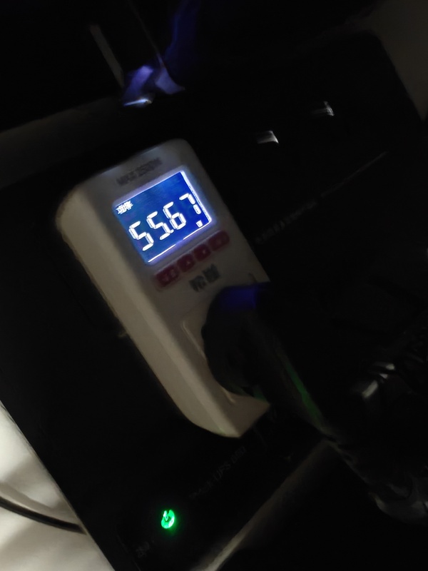

Gebruik: 55W idle ofzo met 4 HDDs. De HDDs zullen het gros van het verbruik zijn.
Afbeeldingslocatie: https://tweakers.net/i/gjejS4fg8LE2I7RhN3UofcSnanU=/x800/filters:strip_icc():strip_exif()/f/image/ha7RC2wHlwLKkBGORFhkp0EE.jpg?f=fotoalbum_large
Zo'n 5-6W per HDD:
Afbeeldingslocatie: https://tweakers.net/i/dQDtBwsRSczdGZzVc8HM96vDXRs=/800x/filters:strip_exif()/f/image/ZD1uJvfzMdBCVkWc3So3PXr8.png?f=fotoalbum_large
Knop onderin inventaris. Ik zie de knop niet.
De schroeven werken prima in dit geval. Ik heb inderdaad wel even eerst gemeten met de multimeter. Vond geen red flags in de gaten. Ik heb het er trouwens ook met de officiele fabriekswinkel over gehad. Die gaven ook aan dat het geen probleem was. Dat ze zelf nog naar een betere oplossing zochten die minder arbeids intensief is dan mijn oplossing. Die pushpins zijn heel makkelijk te plaatsten. Andere oplossingen costen vaak meer tijd om te installeren. Ze zijn heel erg gefocust op de marges. Houd daar wel rekening mee.
Alcohol werkt inderdaad heel prima en is niet schadelijk voor de componenten. Remmen reiniger kan gebruikt worden maar is wat te aggressief. Kan als je het goed naspoelt met alcohol zodat er geen residu achterblijft want remmen reiniger kan in het soldeer vreten. Contact reiniger kan ook maar is veel duurder. Gebruik ik vaak voor kleinere componenten. Als ik een heel bord moet schoonmaken dompel ik hem onder in pure alcohol en dan even met de tandenborstel erover. Ik heb ook een ultrasone cleaner tank maar daar pastte het moederbordje net niet in. Die gebruikte ik voor het schoonmaken na GPU OC runs. Reguliere WD40 is erg goed ook maar zal je wederom moeten naspoelen met alcohol om die residuen te verwijderen anders blijft je bord vettig en stinken.
