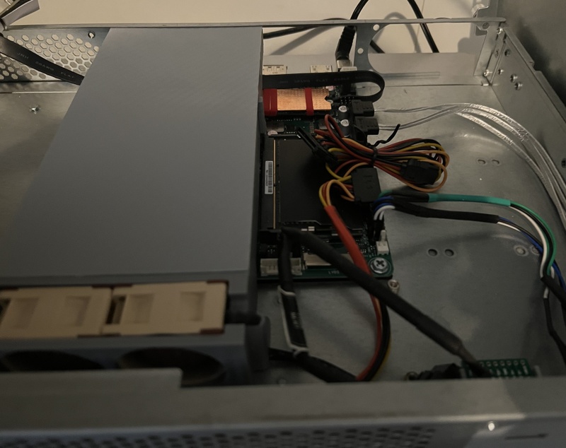

Verbruik met een Leicke 150w, 12700T, 2x32GB DDR4, 2x SATA 8TB, 2x m.2 nvme 2TB Samsung 980 pro op UnRaid:
8.87w laagst gemeten.
9.54w gemiddeld.
Bordje is gevoelig voor USB en de Realtek NIC. Sinds een aangepaste netwerk driver op UnRaid gaat het systeem goed en stabiel onder de 10w. Met Ubuntu server 23.04 gaat het systeem nog lager in idle. Ook de NCT6675 "monitor" chip is pas supported sinds kernel 6.3. Ik heb hiervoor een melding gemaakt bij Bugzilla en is dus sindsdien toegevoegd aan mainline. Mocht je dus goede HW data willen krijgen (RPM, temps etc) en pre-kernel 6.3 draaien, boot dan met "acpi_enforce_resources=lax".
9.54w gemiddeld.
Bordje is gevoelig voor USB en de Realtek NIC. Sinds een aangepaste driver (8169) op UnRaid gaat het systeem goed en stabiel onder de 10w. Ook de NCT6675 "monitor" chip is pas supported sinds kernel 6.3. Ik heb hiervoor een melding gemaakt bij Bugzilla en is dus sindsdiends toegevoegd aan mainline. Mocht je dus goede HW data willen krijgen (RPM, temps etc) en pre-kernel 6.3 draaien, boot dan met "acpi_enforce_resources=lax".

Eindelijk te tijd gevonden mijn server af te maken
Plus nog een stock CPU fan een een case fan. Beeldscherm en toetsenbord afgekoppeld en verbonden met een 1Gbit thuis netwerk.
Het geheel draait FreeBSD 13.2 met de 3 SSDs in RAIDZ. Het geheel staat het grootste gedeelte van de tijd niks te doen met SSH, samba en git server.
Powerd met de gebruikelijke savers aan, de eerste thread zonder extra speedshift, de 2de 50% en de laatste 2 100%. AHCI Power Management op max en dan in idle op 10.8W. De max piek bij boot is 30W.
Tov mijn huidige 60W een leuke saving.
Kleine aanvulling: tijdens compilen piekt het vermogen naar 35W

:strip_exif()/f/image/ZSfU2JOZC4TtK2CKgO0MhLaZ.jpg?f=fotoalbum_large)
