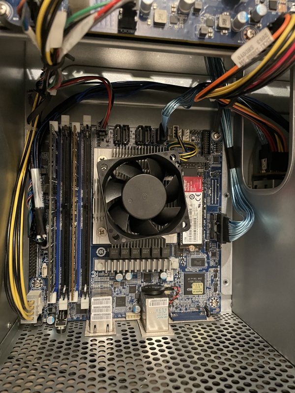

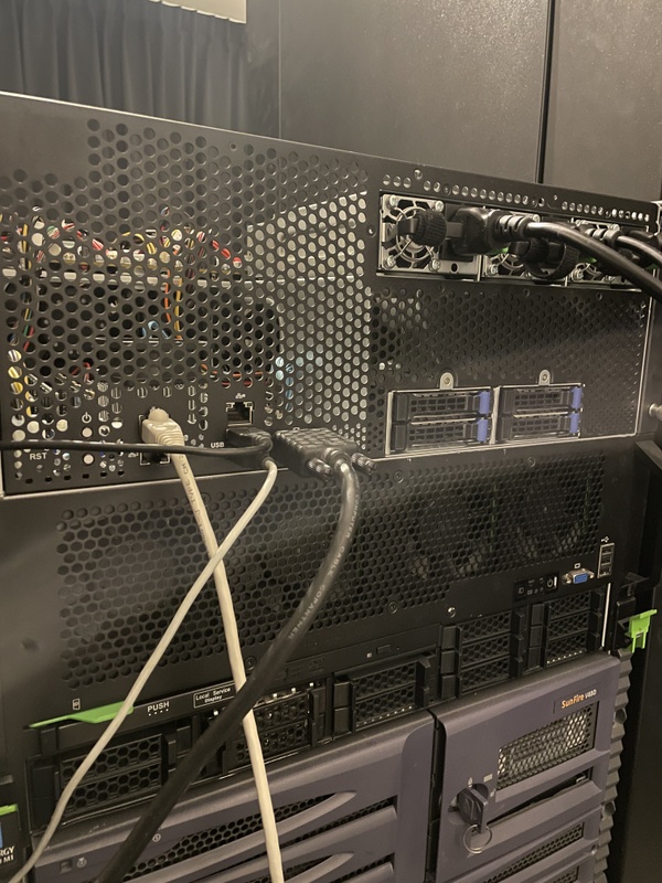

Zelf ook een servertje gebouwd ,
Moest een cheap en zuinig systeem worden voor te experimenteren met stable diffusion.
Na wat experimenteren kwam ik erachter dat SD bijna geen pcie bandwidth gebruikt, alleen bij het laden van een nieuw model.
Dus heb ik een mining rig hier voor gebruikt.
Deze is gebaseerd op een AMD Epyc embedded soc.
Heb er 1TB nvme aan toegevoegd , voor boot en voornamelijk swap space.
Daarnaast een raid 0 van 4 intel sata ssd’s voor tijdelijke opslag.
Er zitten nu 6 tesla kaarten in, (plaats voor 10)
Heb nu voor test 5 x een M40 en 1 x een P40.
Bijna alle energie die dit ding gebruikt wordt omgezet door de GPU’s , dus in dat opzicht is hij zuinig, helemaal voor mij doen ;)
Op mijn werk hebben we een robot die molex kabels maakt op maat, zoals je ziet in de fotos heb ik er al een paar gemaakt met extra dikke kabels.

Onder vol belasting heb ik 1500 watt gemeten.

Oh man ik weet niet waar ik jaloerser op ben, die Tesla kaarten of de robot :9 Oprecht ook wel benieuwd naar het idle verbruik. Wout (Funnekotter) vertelde laatst in de podcast dat 'ie een GTX1070 meen ik heeft draaien voor stemherkenning in Home Assistant. Dat is wel iets wat ik heel tof zou vinden om zelf te bouwen.

Hey dat van die molex vind ik wel heel leuk en chique! Kan je alles van molex dan laten maken?
Wat is het gebruik zonder die tesla’s eigenlijk?
Leuke setup, absoluut gezien natuurlijk niet zo zuinig maar een vrachtwagen is absoluut gezien ook niet zo zuinig als een auto maar per gewicht natuurlijk wel 🙈

Zou ik even moeten meten wat idle gebruik is.
Gezien de kaarten onder load rond de 230 watt zitten , is 1500watt niet verkeerd 😀
Ja kunnen alles van molex maken,
Heb meerdere stekkers er al mee gemaakt van atx, pcie tot sata.
In de gewenste kleur, of dikte.

Misschien was mijn post onduidelijk maar het gaat om 2 fysieke machines, de T430 is een VMware Hypervisor en de Truenas is ook een fysieke machine Pentium Gxxx met 32GB DDR4 en 6 disken op de onboard SATA controller. Alles staat in een rack in de garage inc. switch met 10 Gbit koppeling naar het huis.
Dit rack doet nu idle 300 a 350 watt continue.
Bedoeling is om het hele rack te kunnen uitfaseren en dus de T430 te vervangen door het nieuwe systeem voor de (zakelijke) virtuele machines en tevens de Truenas te migreren van fysiek naar virtueel. Vandaar ook de 4x 8TB SSD's om die HDD's te vervangen in Truenas zonder opslag capaciteit verlies.
Dat AMD meer verbruikt dan Intel daar kan ik wel mee leven maar het gaat mij erom dat een systeem met een Ryzen 7700, 192GB DDR5, 2x NVMe 4 TB SSD en 4x 8TB SATA SSD minder verbruikt dan mijn huidige rack van 350W. Vandaar ook de vraag: wat is een schatting van het verbruik van zon systeem?
Als ik namelijk 200W bespaar dan heb ik het systeem er binnen 2 a 3 jaar alleen al eruit vanwege de besparing inclusief de zakelijke investering/afschrijving voordeeltjes dan natuurlijk.
Van Ryzen platform is niet zoveel bekend, maar laten we zeggen dan het 30W (slecht geval) is. SSD's verbruik in idle heel weinig, laten we zeggen 1W. De tweede NVMe kan ervoor zorgen dat ASPM niet werkt, stel dat dit het 7W kost. 192 DDR5 in 4 modules kost misschien 15W. Dus totaal 30+1+7+15 = <60W. Maar: aangezien je eisen nogal hoog zijn veronderstel ik dat je veel VM's gaat draaien op een professioneel bord, dat kan al snel nog eens 60W of meer kosten. VM's hebben een veel te hoge overhead doordat het complete computers met bijbehorend verbruik en overhead virtualiseert.
Er zijn veel onzekerheden, als het minder is dan 100W is dat een meevaller. Ik zou je wel aanraden te proberen "om te denken" en niet een grootverbruikende professionele VM server als uitgangspunt te kiezen maar een desktop met containers. Een omgeving thuis is niet hetzelfde als een omgeving bij een bedrijf, en rationeel gezien zouden keuzes kunnen worden heroverwogen om cognitieve bias vanuit het referentiekader te vermijden.
MSI staat als merk niet bekend om zuinigheid.
