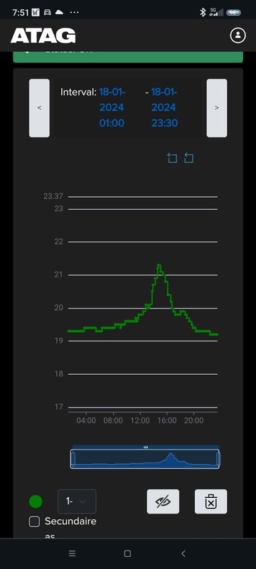

Hieronder de dag van gisteren.
Afbeeldingslocatie: https://tweakers.net/i/Rc7gMycm1Sv4SjI0ShkszpHNF9M=/x800/filters:strip_icc():strip_exif()/f/image/GgrZ62A15aRTkEk2PagvlF5Z.jpg?f=fotoalbum_large

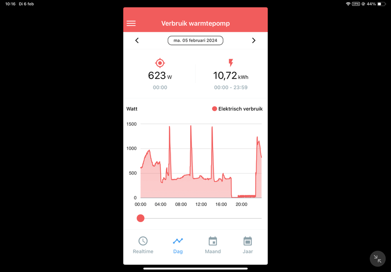

ja zo ziet ie er bij mij ook uit... danzij het openhouden van de vloer.. en mijn semi-permanente warmtevraag (via zone 2 onder 9 graden)
Afbeeldingslocatie: https://tweakers.net/i/Mnb-v1Jc1M3UScGaBLwl6vPIYPo=/full-fit-in/4000x4000/filters:no_upscale():fill(white):strip_exif()/f/image/i2KAl45meUl0WbI4Ujphq3Cj.png?f=user_large

Ben hier nog even ingedoken. Hij springt aan als de kamerthermostaat op de ingestelde waarde komt. (19.5) niet er voor.
Ik heb het hieronder in proberen te vangen in de plaatjes uit de online omgeving en de home wizzard.
Afbeeldingslocatie: https://tweakers.net/i/lRoqqN-mwWxup8F7iPhnUFYTig0=/232x232/filters:strip_icc():strip_exif()/f/image/ccYAyIxbYWF7xPG4yjuedvJH.jpg?f=fotoalbum_tileAfbeeldingslocatie: https://tweakers.net/i/vDg1P-Uh9cKOAlb43BiaAUqY2EM=/232x232/filters:strip_icc():strip_exif()/f/image/zckKI51SvoJkMCqeLMzufIxp.jpg?f=fotoalbum_tile

Hallo, dit is het verbruik van onze Energion 5 kw hybride pomp gisteren. Temeperatuur in ruimte constant op19,5 graden. Weet iemand wat die pieken om de 4 uur in het verbruik zijn? Een defrost met 10 graden buitentemperatuur? Afbeeldingslocatie: https://tweakers.net/i/OyJ0ZN5JJv0rkx1jsKhYqU04Tbs=/800x/filters:strip_exif()/f/image/WMCtSgkc89vqxreQ9wwBHJUy.png?f=fotoalbum_large

Stoja schreef op dinsdag 6 februari 2024 @ 10:19:
Hallo, dit is het verbruik van onze Energion 5 kw hybride pomp gisteren. Temeperatuur in ruimte constant op19,5 graden. Weet iemand wat die pieken om de 4 uur in het verbruik zijn? Een defrost met 10 graden buitentemperatuur? [Afbeelding]
Die pieken zijn gevolg van 'oil return'. De warmtepomp zorgt ervoor dat de olie dan weer terugkomt in de compressor. De pomp gaat dan eens per 4 uur kortstondig naar 70Hz.
  • Stoja
  • Registratie: Oktober 2020
  • Laatst online: 10:59
Dank je voor je antwoord. Dan weet ik nu wat het is 👍👍
