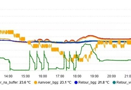

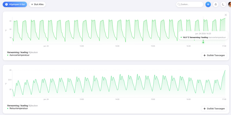

Help, de aanvoertemperatuur voor koelen wordt veel te koud!
We hebben een Atag Energion 150T warmtepomp gekoppeld met een 100L buffervat. De ATAG wordt aangestuurd via Opentherm door een Plugwise systeem (enkel vloerverwarming, totaal 30 groepen). Alle groepen staan open bij koudevraag.
Ik heb de maximale (of eigenlijk minimale temperatuur) ingesteld op 19 graden, maximum op 22 graden. Helaas breekt hij door de 19 graden aanvoertemperatuur heen en wordt veel te koud (gaat door tot 16,5 graad, maar als ik hem dan niet uit zet gok ik dat hij nog veel lager gaat).
Ik heb dit inmiddels opgelost door via Homey hem op een "afwezig" scene te zetten als de aanvoertemperatuur onder de 17.5 graden komt en na 5 minuten weer aan te zetten, maar dit is natuurlijk niet goed voor de aantal start / stops en voor de continuiteit (los van dat hij niet onder de 19 graden zou mogen komen).
Iemand tips wat te doen?
Afbeeldingslocatie: https://tweakers.net/i/5NfNF5L4c4A7EeC-HR8p9mO_470=/800x/filters:strip_exif()/f/image/bmd8eFlINDPkS1qu1Sz8JlA3.png?f=fotoalbum_large
[ Voor 8% gewijzigd door YKW op 24-06-2026 17:07 ]

YKW schreef op woensdag 24 juni 2026 @ 17:05:
Ik denk dat dit de instelling voor of vloerverwarming of "die andere" is. Bij die andere gaat hij 5grsden maken. Bij vloerverwarming ca. 18grade. Ik loop nu ergens buiten, kan het niet voor je nakijken. Mogelijk kun je het wel zien in de scans in de openingspost van dit topic

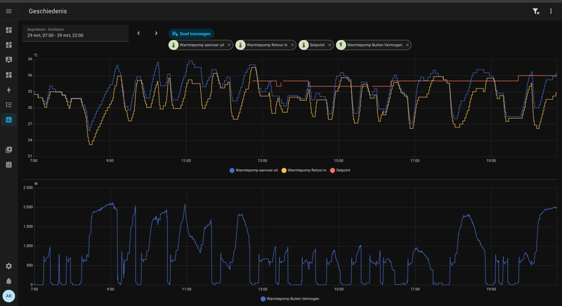

Ik vermoed dat het door opentherm komt. Overigens zet ik hem op min en max 18 graden. Op 22 graden kan je hem beter uitzetten.
Of gezien je grafiek, het minimale vermogen is te hoog om 18 graden te maken. Uiteindelijk is de vraag hoe koud gaat het de vloer in. Je kunt ook op je verdeler even meten hoe koud de aanvoer temp is.
[ Voor 7% gewijzigd door Dashlane op 24-06-2026 17:39 ]

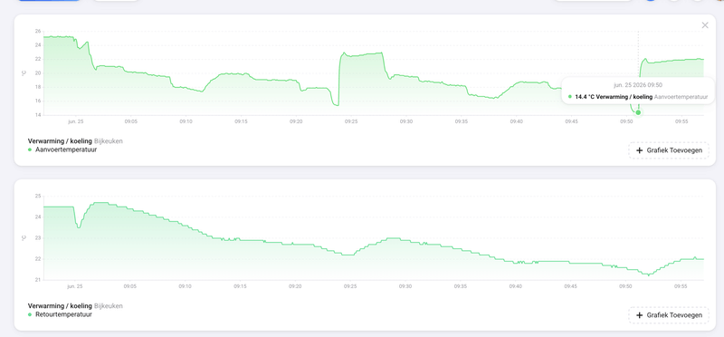

tcw82 schreef op woensdag 24 juni 2026 @ 17:22:
Het probleem is dat hij wel op 18graden ingesteld staat (zowel min als max nu bij koeling), alleen hij blijft maar door koelen. Voor de grap binnen Homey het cut of point op 14.5 gezet, dat haalt hij ook gewoon. Je hoort hem ook "gas geven" en dus harder koelen als je een spike naar beneden ziet in de grafiek:
Afbeeldingslocatie: https://tweakers.net/i/YY88s-h0YBnJhanKu0VXQfBArtk=/800x/filters:strip_exif()/f/image/lrazszZS4z6HAuF9qj6FRiyA.png?f=fotoalbum_largeedit: overigens is ons buffervat een 200L buffervat, maar een "domme" dus zonder sensoren helaas...
[ Voor 4% gewijzigd door YKW op 25-06-2026 10:06 ]

YKW schreef op donderdag 25 juni 2026 @ 09:59:
[Afbeelding]edit: overigens is ons buffervat een 200L buffervat, maar een "domme" dus zonder sensoren helaas...
Je gebruikt niet de Atag thermostaat en of neoz, als ik het zo lees? De ervaring hier in dit topic is wel dat de atag pompen niet altijd goed werken met andere thermostaten / besturing dan die van Atag zelf. Waarschijnlijk omdat Atag toch wer een eigen sausje over de
Heb je een neoz hangen, daarin kan je eens kijken naar de instellingen van koelen en wat die precies zijn.

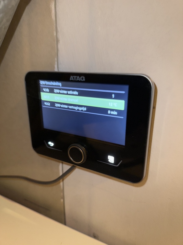

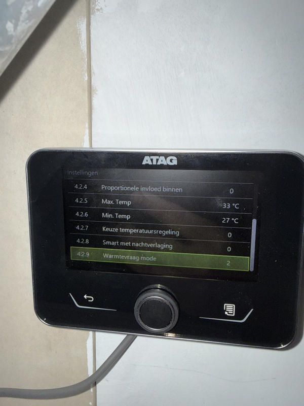

tcw82 schreef op maandag 13 juli 2026 @ 20:36:
Het probleem is, dat met de hierboven genoemde instellingen, de unit vrolijk gaat staan koelen, terwijl de thermostaat 30 graden vraagt. Dat is waar ik geen snars van snap.
[Afbeelding][Afbeelding]
Vreemd, misschien een fabrieksreset als je het aandurft.
WPB Atag Nuos Plus200, SE 4000H+8x Trina Solar 320Wp AB 185°/32°+6x Trina Solar 320Wp AB 185°/10°,APS EZ1M+2x Trina Solar 325Wp AB 185°/32° ,2x APS QT2+8x Jinko 435Wp AB 5°/32°,ME MXZ-2F42VF+MSZ-EF35VGK-S+MLZ-KP25VF,WP Atag Energion M Light50
  • tcw82
  • Registratie: Oktober 2020
  • Laatst online: 19:57
tcw82
ron321 schreef op dinsdag 14 juli 2026 @ 15:25:
Ja. geen gek idee, eerste even de instellingen langslopen en opschrijven.
  • tim_b
  • Laatst online: 13:02
Ik zou 4.8.3 en 4.8.4 op ruimtesensor zetten ipv ruimtethermostaat en nog eens proberen
  • tcw82
tcw82
tim_b schreef op woensdag 15 juli 2026 @ 10:08:
Ik ga het proberen, uiteraard.
Gisteren ook een lijntje uitgegooid naar de installateur, die komt meestal vrij snel met een antwoord (in de 2 keer dat ik eerder iets gevraagd heb, dat was wel aanzienlijk minder diepgaand overigens).
  • tcw82
tcw82
Het is gelukt. Op een vreemde plek, maar het lijkt te werken.
In het menu heb je in de hoogte laag een optie die heet...(Uit mijn hoofd) Zone instellingen oid.
Daarin zit een soort tegeltje, ik heb maar 1 zone, dus ook maar 1 tegel. Die klik je aan, dan kom je in een lijstje en daar kan je dan de verwarming en de koeling sturing kiezen (dit is ongetwijfeld ook een menu item in de 4.*.* Serie) daar heb ik toen ruimte thermostaat in ruimte sensor veranderd (of andersom, ik zit nu op de bank...de neoz kan net zo goed in China hangen nu....😂😂). Morgen kijk ik het exact na.
Maar toen ik dat deed sprong de wp direct uit (stond toevallig aan, met een vraag temp van 30 graden).
Toen ik daarna het schema activeerde ging de unit weer aan. Toen was de vraag temp 10 graden.
Ik geloof dat ik blij ben.... Straks de post even op poetsen.

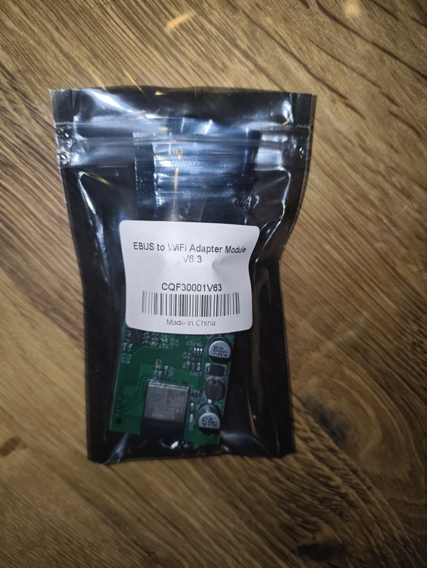

  • DanTm
DanTm
Gisteren de ebusd adapter (c6) binnengekregen.
2 draadjes naar de bus, ip adres instellen, de ebus homeassistant app installeren. Daarna Claude vertelt wat het ip adres was, en 1 minuutje later allemaal mooie sensoren in Homeassistant.
Nu geen geneuzel meer met de brakke cloud API.

Heb deze adapter eBUS Adapter Shield from ebusd.eu
en deze HA app LukasGrebe/ha-addons: Addons for Home Assistant

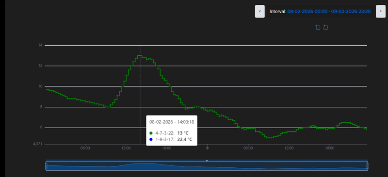

Ik wil op buitentemperatuur gaan verwarmen maar mijn buitensensor geeft 2-3 graden warmer aan als het online weer. Dus ben ik even op dak gaan kijken waar ze hem precies geplaatst hebben en dat verklaart denk ik wel het verschil? Vraag is kan ik gewoon een buitentemperatuur correctie ingegeven van -2 of moet de sensor verplaatst worden? Afbeeldingslocatie: https://tweakers.net/i/gmB8-zPoAUFxFm9oKx31plH08kw=/x800/filters:strip_icc():strip_exif()/f/image/t52r7vVdFVYS7Hsv0yVUfJJH.jpg?f=fotoalbum_large Afbeeldingslocatie: https://tweakers.net/i/EMZOclz-JwmrfAgPnY6eInXRz8I=/x800/filters:strip_icc():strip_exif()/f/image/m9vbiSid4dOQOYVWCmccIaki.jpg?f=fotoalbum_large
[ Voor 20% gewijzigd door Maite op 07-11-2026 14:25 ]

Maite schreef op zaterdag 7 november 2026 @ 14:21:
Ik wil op buitentemperatuur gaan verwarmen maar mijn buitensensor geeft 2-3 graden warmer aan als het online weer. Dus ben ik even op dak gaan kijken waar ze hem precies geplaatst hebben en dat verklaart denk ik wel het verschil? Vraag is kan ik gewoon een buitentemperatuur correctie ingegeven van -2 of moet de sensor verplaatst worden? [Afbeelding] [Afbeelding]
De WP spanningsloos maken, de buitenvoelerkabel loshalen van de WP en dan de spanning er weer op. Dan haalt hij de buitentemperatuur van internet.
Dit kan alleen als je een One Zone hebt die is verbonden met internet.
  • ron321
  • Laatst online: 17:48
En anders corrigeren op parameter 1.5.5 maar die positie is niet ideaal.
[ Voor 29% gewijzigd door ron321 op 07-11-2026 16:48 ]

tcw82
Geinig, ik ben net vandaag op het dak geweest om hetzelfde te doen. Mijne zat er 7 à 8 graden naast.
Nu nog ca. een halve graad. (vergeleken met een ESP32 met een thermosensor in de tuin). Als test heb ik er nu 0,75 kwadraat "snoer" tussen zitten, dat lijkt niet nadelig te zijn, ik heb hem nu een 2,5 meter naar beneden gedaan en een stukje van de muur af.
Temp van internet kan, maar wat doet hij als de internet verbinding hapert (hier in de wijk zijn ze het stroomnet aan het opwaarderen en het valt regelmatig uit omdat er een kabeltje sneuvelt)
  • DanTm
DanTm
Volgens mij zit hij daar prima. Ik zou je lokaal gemeten temperatuur meer vertrouwen dan de internet temperatuur ergens globaal in je omgeving (meetstation kan zo een heel stuk verder staan) Verder maakt het niet uit hoe exact hij is, je stelt je stooklijn er gewoon op af. Zolang de zon er maar niet op schijnt.

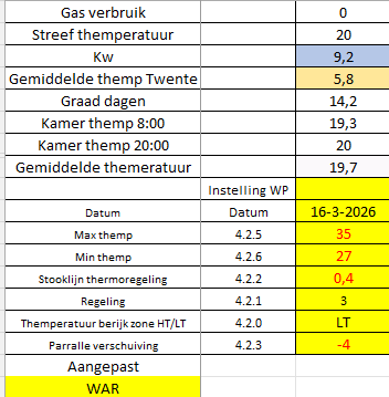

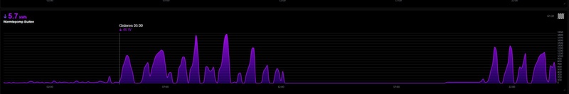

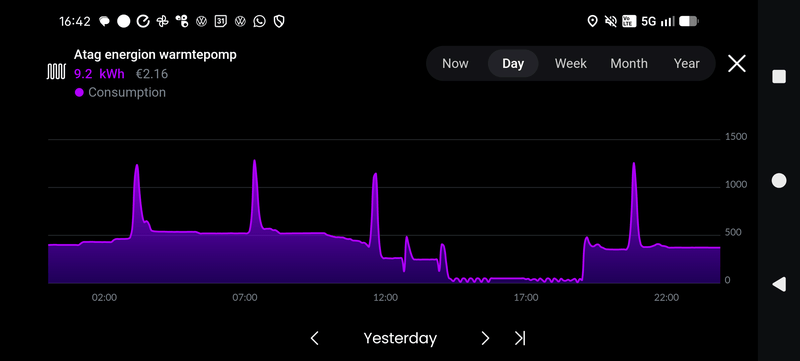

  • tcw82
tcw82

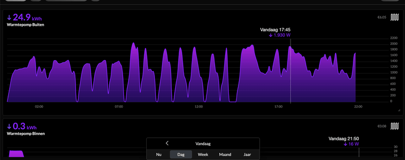

DanTm schreef op zaterdag 7 november 2026 @ 17:47:
Afbeeldingslocatie: https://tweakers.net/i/oFYH6KQBeZ_WFo8MpL8nGhKatY4=/232x232/filters:strip_exif()/f/image/W1BbCDLyqwYQg8AjAEH667W4.png?f=fotoalbum_tile
Het scheelde hier 7 graden.
Na het verplaatsen nog tiende.
Het huis koelde in de nacht ook langzaamaan af terwijl de unit gewoon door bleef tokkelen.
Waarschijnlijk wel de parallelle verschuiving en gradiënt wat aanpassen voor de nieuwe voeler-positie.
Afbeeldingslocatie: https://tweakers.net/i/uYsjSm5aOBor9d89NV_tqJgnz0k=/x800/filters:strip_exif()/f/image/YJQkL40npyDEYpSgOkLWArLQ.png?f=fotoalbum_large
  • Maite
  • Laatst online: 20:58
Oké bedankt allemaal voor de input. Ik ga met de installateur overleggen of we hem eventueel iets kunnen verleggen. Hij is eigenlijk vooral ‘s nachts 2-3 graden hoger overdag valt het verschil mee.

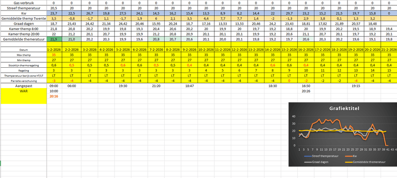

Wat zijn jullie ervaringen met verwarmen op WAR? Hier gaat het eigenlijk alleen goed met de optie “forceerde warmtevraag” aan, maar is dat wel handig dat de warmtepomp de hele tijd loopt?
  • tcw82
tcw82
Maite schreef op zondag 8 november 2026 @ 21:06:
Ik gebruik nu tweede seizoen war en dit jaar staat hij op buiten en kamer sensor. Vorige jaar op alleen buiten en gefoceerde vraag. Dit jaar blijft de binnen temperatuur lager (zon instraling beïnvloedt nu de thermostaat en daarmee de uitschakeling). Vorige jaar schoot het regelmatig door naar de 24+ in de woonkamer, nu is het 21,5 oid de max geweest. Thermostaat staat op 20.5, gaat mogelijk naar 20 nog even kijken hoe het gaat.
De invloed van de kamer thermostaat heeft een waarde van 2 meegekregen in de parameters. (Kan tussen nul en twintig zijn geloof ik).
Een warmtepomp wil het liefste de hele dag aan. Of. De hele tijd uit. Dus lange runs, van dagen achter elkaar is het beste.
Verleggen kan je denk ik ook zelf. Is echt niks meer dan een plastic bakje met twee aansluit gaatjes (denk kroonsteen). Met twee wago klemmen en wat 0.75 kwadraat draad leg je hem zo een paar meter verder.
Als test dan toch.

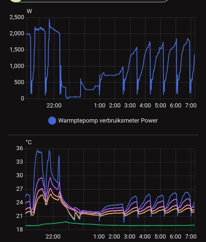

  • tcw82
tcw82

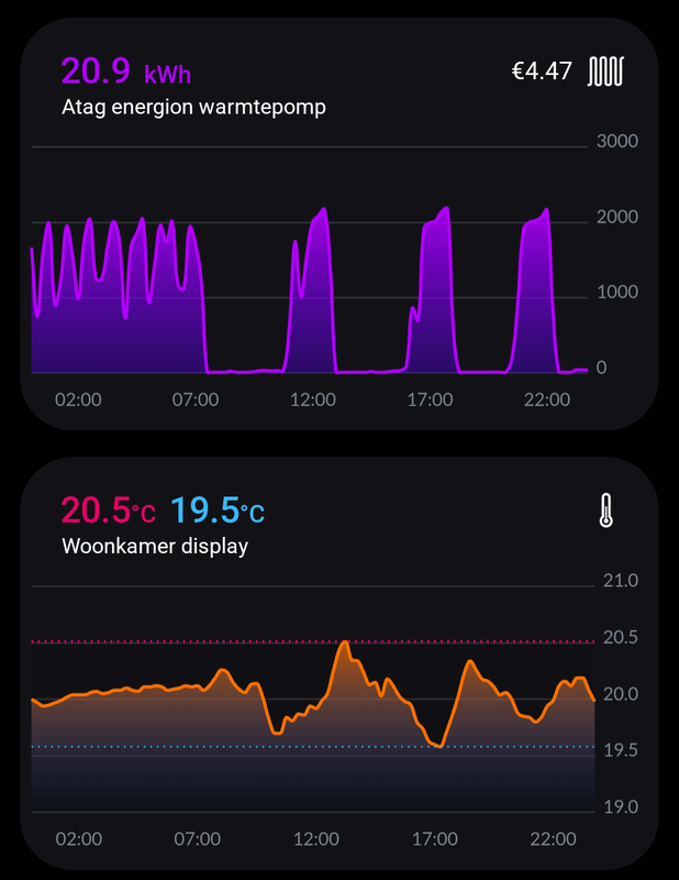

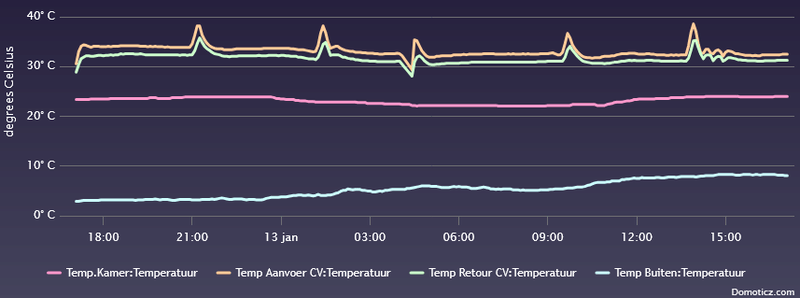

Afbeeldingslocatie: https://tweakers.net/i/Plj-Pw_Wg2V7wtWEgYV4H-JM5VU=/232x232/filters:strip_exif()/f/image/4YZtkUbL0NKSAup75RZOApzi.png?f=fotoalbum_tileAfbeeldingslocatie: https://tweakers.net/i/3diBDMXGXzwrWqmCU7B4PcrFv_E=/232x232/filters:strip_exif()/f/image/dflHOIHxetLwL2ChHuC2Bl0G.png?f=fotoalbum_tileAfbeeldingslocatie: https://tweakers.net/i/C_4MBI7r5eLqW9P5JyoyEcXLGu4=/232x232/filters:strip_exif()/f/image/jsahB17toXXfnBGDTiEEW4Zn.png?f=fotoalbum_tile
De sensor hangt nu een paar dagen op een nieuwe plek. De thumbnails hierboven verbergen het iets wat, links in beeld zit een dalende lijn in de nachten.
Hieronder, de laatste 2 dagen, de sensor is verplaatst, geen instellingen aangepast, de nachten zijn nu stabiel.

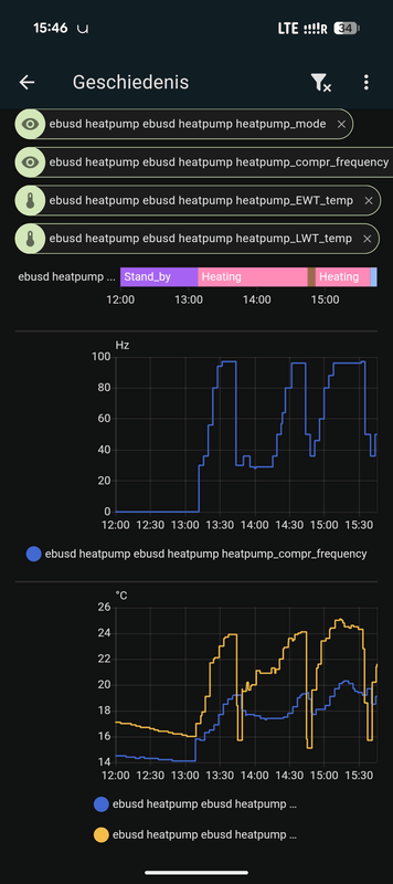

Afbeeldingslocatie: https://tweakers.net/i/GaSWEowDj29JJ71dZ9vQezg-r_c=/232x232/filters:strip_exif()/f/image/QLZ6UyKJm06WcJQr6kw0d0zK.png?f=fotoalbum_tileAfbeeldingslocatie: https://tweakers.net/i/-QrCyHxUf7uCBalOEanANybz_o0=/232x232/filters:strip_exif()/f/image/3PLZZCdqBANYXCwzmK376uy8.png?f=fotoalbum_tile

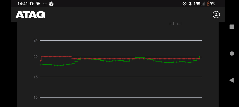

Het verschil tussen "buiten" en WP voeler is nu 0,1 a 0,2 graden verschil, i.p.v. 7 tot 9 graden verschil.
Nu is het zaak de boel een beetje te monitoren. De kamer thermostat stond op 20,5 (de homewizzard meting loopt niet helemaal gelijk, maar wel parallel aan de thermostaat meting). De instelling gaat nu naar 20.0. Dan gaan we kijken welke stooklijn beter past, 0,6 met -4 of 0,5 met een kleine plus mogelijk ?
[ Voor 6% gewijzigd door tcw82 op 09-11-2026 13:05 ]

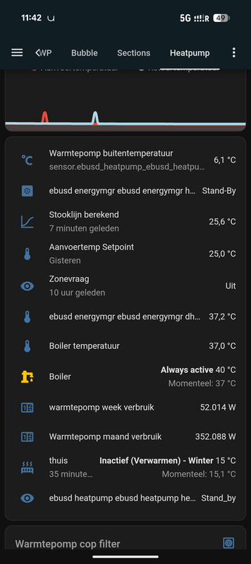

Je kunt het vermogen van de WP ook direct uit de WP zelf uitlezen met een Ebus lezer, dat is (zelfs) mij gelukt (met heel veel hulp van Hessel hier!), daarmee kan je heel veel parameters direct in home assistant presenteren (waaronder vermogen, flow, temperaturen, etc. )
  • pc1t
  • Laatst online: 18:35
Waar kun je een eBus printje het beste kopen?
  • tcw82
tcw82
pc1t schreef op dinsdag 10 november 2026 @ 10:27:
Deze heb ik gekocht, is nu (weer) bechikbaar, is wel eens uitverkocht
Ooit .... wil ik een uitleg schrijven die hier op het forum kan, zodat iedereen " min of meer " zonder voorkennis dit kan doen.
De grote stappen zijn volgens mij:
  • EbusD container maken
  • MQtt configureren
  • CSV files op de juiste plekken krijgen (in de container)
  • Ebus to wifi lezer updaten/configureren
  • lezer aan de warmtepomp hangen
  • en dan in HA genieten van alles dat je net gemaakt hebt :)
[ Voor 44% gewijzigd door tcw82 op 10-11-2026 11:56 ]
  • Maite
@tcw82 besteld bedankt voor de tip
[ Voor 73% gewijzigd door Maite op 10-11-2026 13:42 ]
  • DanTm
DanTm
ik heb zelf de c6 shield besteld, dat schijnt wat stabieler te zijn (is galvanisch gescheiden heeft dus eigen stroom nodig).
  • pc1t
Tnx. Welke verzendkosten hebben jullie gekozen? Afbeeldingslocatie: https://tweakers.net/i/5NJWKOWCR2P1dzTZcTJPefRwVoA=/800x/filters:strip_icc():strip_exif()/f/image/1wFH7RspJMdSxMl8BuSONkUa.jpg?f=fotoalbum_large
  • Maite
Ik heb voor DDP gekozen
  • tcw82
tcw82
pc1t schreef op dinsdag 10 november 2026 @ 14:18:
Tnx. Welke verzendkosten hebben jullie gekozen? [Afbeelding]
Ddp (denk ik).
  • pc1t
Tnx besteld ik ben benieuwd

Even een vraagje aan de experts hier. Zit sinds vandaag op volledig WAR, maar viel mij net op dat de WP uitgaat als de one zone 20,4 grad heeft bereikt. Dacht bij volledig WAR (4.2.1 op 3) dat de ruimtesensor geen invloed meer heeft? Enigste wat ik mij nog kan bedenken is dat 4.8.3 nog op 2 = ruimtesensor staat, moet deze soms op 0 = geen?
  • DanTm
DanTm
Maite schreef op dinsdag 17 november 2026 @ 17:24:
Je moet warmtevraag op geforceerd zetten, anders gaat hij uit inderdaad bij 0.4 boven setpoint
  • tcw82
tcw82
Wat @DanTm zegt of, als je zin en tijd hebt, de stooklijn en parallelle verschuiving gaan tunen.
Of, de ruimte invloed hoog zetten en de parameter die regelt dat je ruimte sensor en buitenvoeler combineert gebruiken. Daarmee zou de aanvoer temperatuur moeten dalen als de ruimte warm(er) wordt. Altans, zo heb ik dat altijd begrepen.
  • Maite
Oké. Dus 4.8.3 op 2 = ruimtesensor klopt dus als je een One Zone hebt? Ben pas sinds vandaag over op WAR dus wil daar nog even niets aan veranderen de komende 48 uur. Heb nu tijdelijk de one zone op 20,5 gezet. Verwacht eigenlijk niet dat hij boven de 20,5 graden komt. Het doel is uiteraard de juiste stooklijn instellingen te vinden, dus dat denk dat ik hier nog wel een paar uren mee zoet ben. Bedankt voor het meedenken
  • Roetgerink
  • Registratie: November 2023
  • Laatst online: 20:39
4.2.9 op 2 is Geforceerde Warmtevraag
werkt perfect
  • Maite
Bedankt allemaal. Geforceerd verwarmen heeft inderdaad geholpen. Nog nooit zo een constante lijn gehad in verbruik als gisteren en vooral zo als vannacht. Temperatuur in alle kamers zelfde gebleven. Zit dus sinds gisteren op WAR met stooklijn 0,4 en parallelle verschuiving van -1. Benieuwd hoe het gaat als vrijdag de temperaturen weer zakken maar voor nu ben ik blij dat ik eindelijk een rustig laag beeld zie in het verbruik

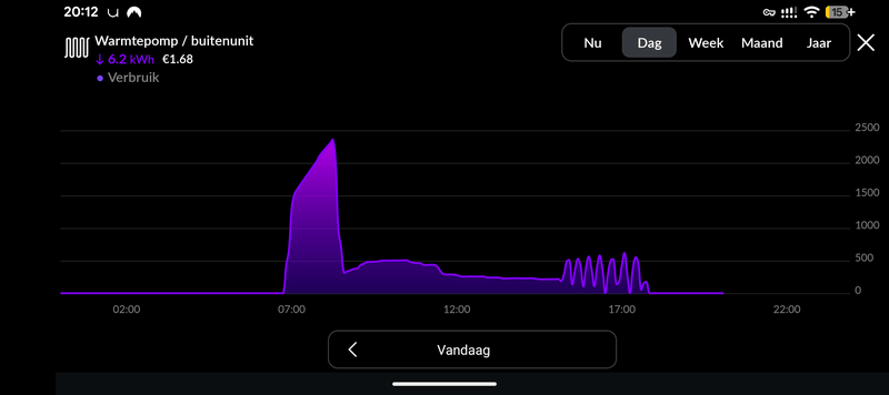

Vannacht om het uur een Defrost gehad, is dit normaal bij 3 graden en een relatief hoge luchtvochtigheid van 92procent? Gisteren was het rond de 4 graden (sensor zelf dacht 5 graden) en daar zaten geen defrosts ertussen🤔
Zou niet juist het buffervat helpen bij Defrost?
Stooklijn 0,4 en -1 parallele verschuiving, WAR met geforceerd warmtevraag, max/min 45/25 graden
ATAG Energion M light met 50l buffervat (volgens mij parallel aangesloten)
Vloerverwarming ca 50m2 en radiatoren in 3 kamers totaal ca 50m2, bovenverdieping 1 radiator op stand 3, rest niet verwarmd
Vrijstaand huis van 1964 met HR++, dak, spouw en vloerisolatie
[ Voor 48% gewijzigd door Maite op 21-11-2026 10:01 ]

  • DanTm
DanTm
Maite schreef op zaterdag 21 november 2026 @ 08:53:
Die defrosts zijn normaal, de temperatuur die uit de wp komt ligt onder 0. Een buffervat zal weinig verschil maken.

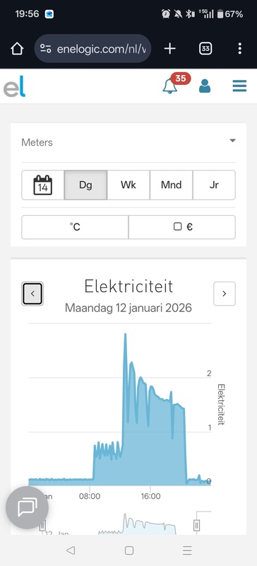

ron321 schreef op zaterdag 21 november 2026 @ 11:04:
Het lijkt me dat de app alles meet.
Dat zou wel mooi zijn, maar bijvoorbeeld het standby verbruik in de zomer meet hij niet, dus ik denk dat hij alleen meet als de compressor draait. (of iets in die buurt).
[ Voor 7% gewijzigd door tcw82 op 21-11-2026 19:52 ]

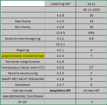

Ik heb dit getest met en zonder buffer vat. Gewoon om dat het kon.
Bij de situatie met het buffervat ertussen zie ik de temperatuur in de leidingen naar de verschillende verdelers nauwelijks dalen.
Bij de situatie zonder buffervat komt de kou veel verder de leidingen in.
Het buffervat wordt (denk ik) als een extra warmte buffer gebruikt waaruit de defrost dan zijn energie haalt om de zaak snel te ontdooien.
Mijn buffer is aangesloten als "open-verdeler". De warme aanvoer gaat in de bovenkant naar binnen, daar recht tegenover zit de leiding die middels een pomp het CV circuit in gaat, de retour komt onderin binnen en recht daartegen over (en dan dus weer recht onder de Aanvoer) zit de retour naar WP leiding.
