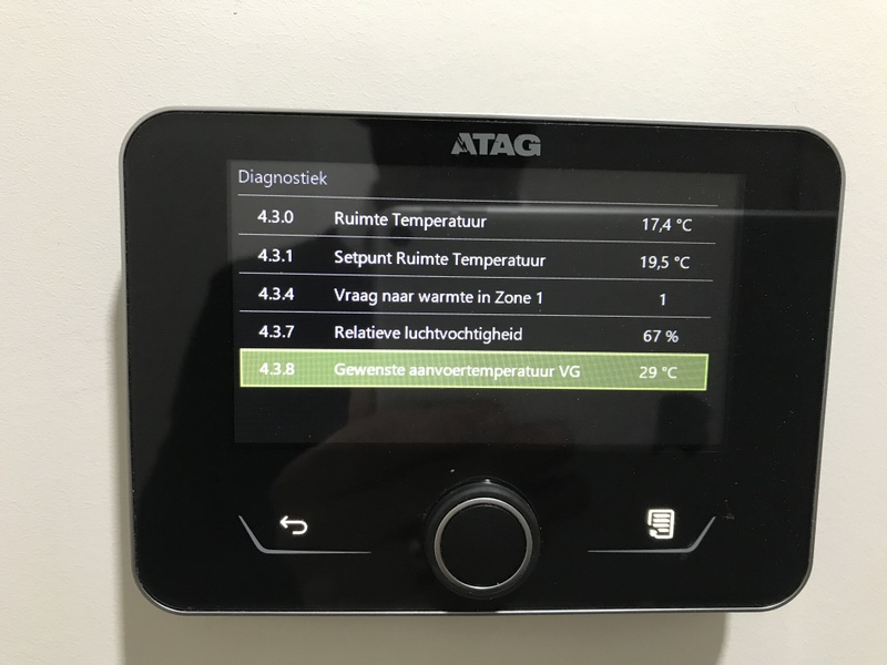

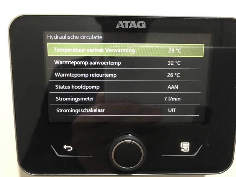

Afbeeldingslocatie: https://tweakers.net/i/dZAgXOFWKQve9XyGZ1nJe8dYmjY=/800x/filters:strip_icc():strip_exif()/f/image/DpbDjVMd7iIS6XyvyZ8N3hxL.jpg?f=fotoalbum_large
Afbeeldingslocatie: https://tweakers.net/i/-6Msw1ln2xlbyBrGgIekfm-CgbE=/800x/filters:strip_icc():strip_exif()/f/image/jVf7Qdl7yPiD7OnZ45kNgBLI.jpg?f=fotoalbum_large
Hij staat nu ook lekker te draaien…
Afbeeldingslocatie: https://tweakers.net/i/uTxo57tnU5BMaz8uNRWZCuDps54=/800x/filters:strip_icc():strip_exif()/f/image/N5CfDdny8bumukwUcPp56f5A.jpg?f=fotoalbum_large
Afbeeldingslocatie: https://tweakers.net/i/2DQWNEPEhrAOR5O4JgwkQFxw0zU=/800x/filters:strip_icc():strip_exif()/f/image/EYW19VXx1oOZtWbm6echrNyy.jpg?f=fotoalbum_large
Dit is wel typerend voor hoe de parameters zijn als ie gewoon draait overdag, de gewenste ruimtetemperatuur haalt ie nooit omdat de thermostaat in de hal hangt aan de noordzijde van het huis en de afgifte van de VVW beperkt is door de beperkte oppervlakte. De rest van het huis is prima comfortabel.
[ Voor 75% gewijzigd door De fiscalist op 05-11-2025 21:15 ]

De gewenste aanvoertemperatuur is 29, de huidige aanvoertemperatuur is 32. 7l/min is ook niet heel veel.

I know, ik weet ook niet waarom de WP een hogere temperatuur maakt dan het gevraagde (tevens het maximum) . Als iemand mij dat zou kunnen vertellen, dan is dat zeer welkom.
De flow is zo laag omdat de ik de pomp heb afgeknepen, anders loopt de delta t nog verder terug. Ik meen begrepen te hebben dat een delta t van 4 graden prima is. Ik kan de delta t verlagen door de flow te verhogen. Als dat beter is, dan hoor ik ook da graag
Dank voor de input allen ;)

Welke pomp en hoe heb je deze geknepen? 13.4.4 delta t pomp kan niet lager dan 5 geloof ik.
Ik heb het vermoeden dat de wp zn warmte niet kwijt kan. Min vermogen te hoog om niet boven die 29graden uit te komen met deze buiten temperatuur/ isolatie. Dus als de pomp sneller zou stromen zou die zn warmte juist beter kwijt kunnen

Ik heb het percentage van de pomp in de Neoz omlaag gezet naar 70%. Het is de circulatiepomp in de Atag zelf
De compressor kan nog lager draaien toch dan 26 hz?
Zolang er een delta t is van 6 graden is er een behoorlijke warmte afgifte door de vloer. Meestal is die delta iets lager, 4 graden is normaal.

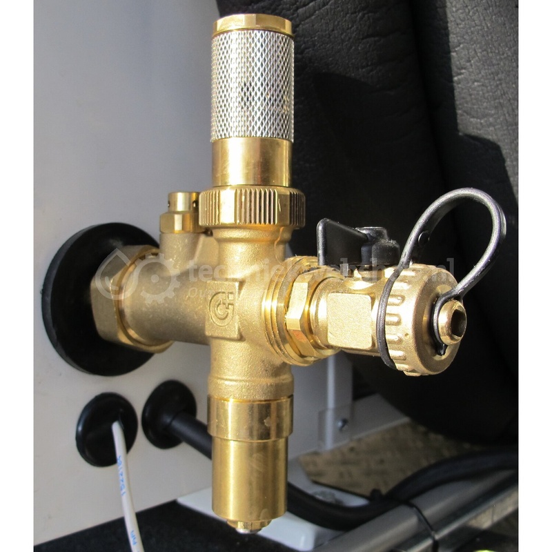

Ik heb op mijn Warmtepomp een "Antivries set"? Messing aansluiting op de buitenunit. Wat doet dat precies? Ik kan nergens een handleiding of uitleg vinden.
Afbeeldingslocatie: https://tweakers.net/i/0_DykJdq0lmJDpzMcNI9yxZHrfg=/800x/filters:strip_icc():strip_exif()/f/image/edIEClMJ7PKvTwmhIP0m5ztL.jpg?f=fotoalbum_large
MnM schreef op donderdag 20 november 2025 @ 08:25:
Als de watertemperatuur te laag wordt leegt hij het systeem om bevriezing te voorkomen.

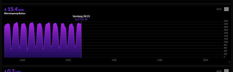

Ik merk sinds vannacht voor het eerst (systeem hangt sinds april, dus nog niet echt koud geweest) dat hij het buffervat van 25 Liter niet boven de 35 graden krijgt. (gevraagd is 45 ivm radiatoren). Verbruik is wel zo'n 2000watt. Het betreft een hybride systeem, waarbij de CV nog uit staat, dus moet de warmtepomp het in zijn eentje doen.
Zou het kunnen dat hij ivm/door een mogelijke defrost de warmte uit het buffervat zo ver afkoelt dat hij het gewoon niet red om deze weer op 45 graden te krijgen. De Circulatiepomp achter het vat blijft natuurlijk gewoon het afgiftesysteem rondpompen. Hoe zou ik dat kunnen controleren?

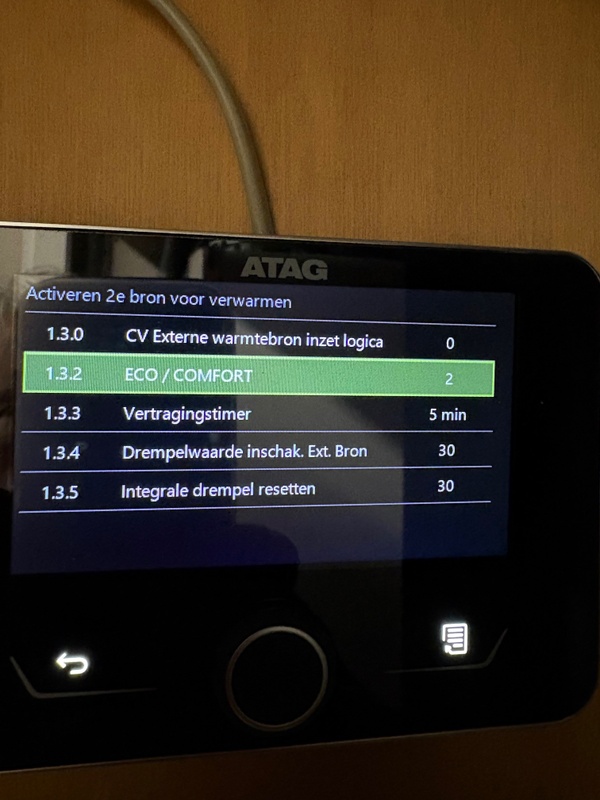

Goed, het is weer koud buiten. Het is tijd voor een volgende poging om de WP te laten stoppen/starten als de energie prijzen hoog (of juist laag) zijn.
Als ik de informatie tot nu toe goed snap kan dit door een 2tal inputs op de energy manager te manipuleren. Hieronder zal ik dat proberen uit een te zetten, met als doel om uit te vogelen of het klopt wat ik wil doen en ik niet straks huilend in het topic terug kom met de melding dat mijn energy manager is overleden.

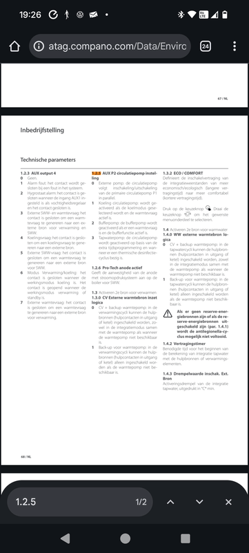

Ik heb de handeleiding(en) erbij gepakt:
https://atag.compano.com/...erhoud_IDU_hybrid_all.pdf
https://atag.compano.com/...ON%20M%20HYB%20all_NL.pdf
Ik heb wat foto's van mijn "energy manager" geschoten:
Afbeeldingslocatie: https://tweakers.net/i/19Dv6GKfGUThVWx3cldkIMz4EEw=/232x232/filters:strip_icc():strip_exif()/f/image/jmXW3ATHXnPGS66HU7TsOlEE.jpg?f=fotoalbum_tileAfbeeldingslocatie: https://tweakers.net/i/y4xmQI41tSe_DVHtZqLNw7U1ZS8=/232x232/filters:strip_icc():strip_exif()/f/image/UdW9QwtihpD320wD1D1QszIm.jpg?f=fotoalbum_tile

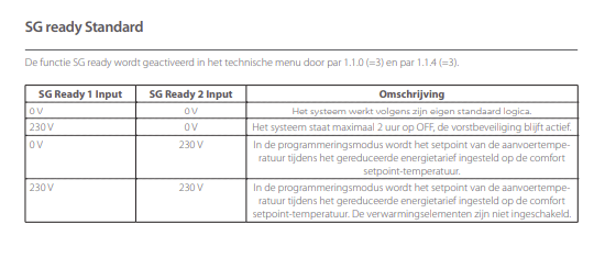

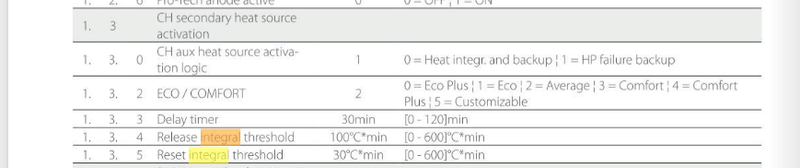

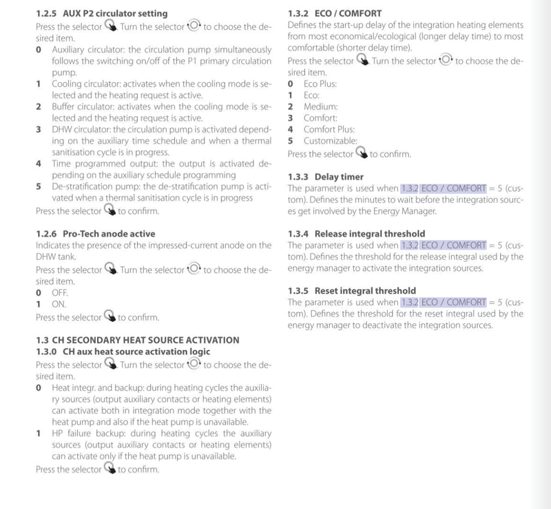

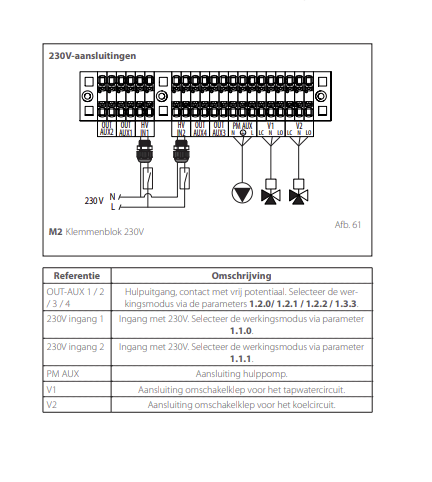

Ik zal eens beginnen met beschrijven wat ik denk dat ik moet doen, hopelijk kunnen mensen hier met ervaring en verstand van zaken, er dan op schieten.
Als ik in de handleiding kijk, kan ik met de 2 input kanalen "HV1"en "HV2" invloed uitoefenen op de Warmtepomp. Om precies te zijn op pagina's 65 en 66 kom ik tegen dat de 2 HV input kanalen moet instellen volgends de onderstaande opties:
1.1 Input output configuratie 1.1.0 HV IN 1 (ingang configureerbaar op 230V)Druk op de keuzeknop . Draai de keuzeknop om het gewenste menuonderdeel te selecteren.
  • 1: Afwezig: ingang niet actief.
  • 2: Nachttarief: ingang niet actief (0V). Door op de ingang een 230 VAc-signaal toe te passen, past het systeem voor de stroom het nachttarief toe zoals gedefinieerd in parameter 1.13.5.
  • 3: Smart Grid 1: ingang nr. 1 voor Smart Grid Ready-protocol (zie paragraaf "SG ready Standard").
  • 4: Signaal uitschakelen extern: stelt het apparaat in op OFF. Elk verzoek om warmte, koeling of warm tapwater wordt onderbroken terwijl de vorstbeveiligingslogica actief is als Par. 1.0.4 (Hybride modus) is ingesteld op “alleen WP”. Anders blijft alleen de ketel ingeschakeld voor de verwarming en de productie van warm tapwater.

Echter, er is ook nog een SG-ready modus, dit is instelling 1.1.0/1.1.1 op stand 3, waarbij SG voor "smart grid" zou staan:
"3 Smart Grid 2: ingang nr. 2 voor Smart Grid Ready-protocol (zie paragraaf "SG ready Standard")."
Optie 3 wordt toegelicht op pagina 78 in deze tabel: Afbeeldingslocatie: https://tweakers.net/i/SemRgosztU1Kc26DbkC8HBR8qp4=/fit-in/4000x4000/filters:no_upscale():strip_exif()/f/image/Jh1vAn0vexXGAVVgIFSKUFE8.png?f=user_large
Dit lijkt me een keuze die je gebruikt als de installatie een pauze van 2 uur wilt meegeven, er wordt nergens gezegd of het dan om een "hoog-en-weer-laag" schakeling gaat of om een "je moet hem 2 uur hoog houden en dan weer laag" schakeling. Of wat er gebeurd als je hem 3 uur hoog houdt?
Dan de hardware kant, wat ga ik nu precies moeten aansluiten/schakelen?
Afgaande op afbeelding 61, pagina 52 van handleiding zou ik een 2 aderige 220v netspanning moeten aanbieden via een schakelaar (relais is dan een logische keuze). Daarmee kan ik dan of HV1 en/of HV2 "hoog" maken en daarmee de resultaten bereiken zoals die beschreven staan in de 1.1.0 en 1.1.1, uiteraard afhankelijk van de gekozen instelling van die parameters.
Afbeeldingslocatie: https://tweakers.net/i/Z--4hsUuGkucIB1P4GULe58FU3c=/fit-in/4000x4000/filters:no_upscale():strip_exif()/f/image/5wyw4zXpoLLB1XE9ckxOr1je.png?f=user_large
Zoals per pagina 65 en 66 van https://atag.compano.com/...erhoud_IDU_hybrid_all.pdf
Dus, als ik dit samenvat:
Koop een ESP32 (oh wacht die heb ik liggen :) ) koop 2 220v relais die geschakeld kunnen worden met 3.3v uit de ESP. Neem een 220v stekker met kabel, lus die met de fase draad door de relais en schakel in of uit op basis van welke wensen je hebt?
Klopt dit, zie ik iets over het hoofd, zijn er nog handigheidjes die ik nog niet heb gezien?

Kan iemand mij duidelijk uitleg geven over de onderste parameters? Het blijft een Wirwar... Ik hoop dat ik het duidelijk heb, maar zoek naar bevestiging.
Afbeeldingslocatie: https://tweakers.net/i/z8MI9V-Emwnlm3-Z47abgKt10OM=/x800/filters:strip_icc():strip_exif()/f/image/9gJeMYGL9ILC48moUNE23kER.jpg?f=fotoalbum_large
Ik heb de Engelse Ariston R32 Nimbus handleiding erbij gepakt om slechte vertalingen te minimaliseren:
Afbeeldingslocatie: https://tweakers.net/i/UkjaVcSPeM31af8Fv6V78uEoLws=/800x/filters:strip_exif()/f/image/QilDWTCPd2KvVVQCNJR4UJ5Z.png?f=fotoalbum_large
Afbeeldingslocatie: https://tweakers.net/i/955QQrWVKbjb0oncxrgg4M7r7LA=/800x/filters:strip_exif()/f/image/iNSZIcxaej56AT3gH2bnUiwn.png?f=fotoalbum_large
Nu in Plat Nederlands:...
1.3.2 ECO/COMFORT (Mate van bijschakeling CV icm defrosts, Automatisch via Eco= weinig, Comfort Plus= vaakst, Aanpasbaar= op basis van 1.3.3 en 1.3.4)
1.3.3 VERTRAGINGSTIMER (actief indien 1.3.2 = Aanpasbaar, Functie = Tijd in minuten om CV Bij te schakelen indien Ta niet gehaald wordt??????)
1.3.4 DREMPELWAARDE INSCHAK. EXT BRON (actief indien 1.3.2 = Aanpasbaar, Functie is = Op basis van het Engelse document zou ik zeggen de tijd voordat de Externe Bron/CV weer uitgeschakeld wordt door de EnergyManager (Gebasseerd op het word Release)????)
1.3.5 INTERGRALE DREMPEL RESETTEN (Tja, zeg het maar.. ?????)

Hoe staat dit in de Nederlandse handleiding?
Een paar (of zelf het berichtje voor jouw bericht?) terug staat er naar gelinkt.
Nevermind, volgens mij staat dit daar in het geheel niet in.
Afbeeldingslocatie: https://tweakers.net/i/CjXuN7t9ZOtbTQBg9_hSWT21-o4=/x800/filters:strip_exif()/f/image/nFlUGYZX6z6N3w8MQWtYQ6CX.png?f=fotoalbum_large
Althans niet in deZe:

Homewizard geeft het volgende weer. Heb helaas niet een meter voor alleen een WP, dus dit is een totaalweergaven. Wat wel te zien is dat hij, wat mij betreft, constant rustig loopt.
Afbeeldingslocatie: https://tweakers.net/i/brLzHEISm4au2pimrh1sZhMXVrI=/800x/filters:strip_exif()/f/image/XtjQXYfbF2jxkWoP7BV88Bjb.png?f=fotoalbum_large
Zien jullie hier nog bijzonderheden op, iets wat misschien nog beter/anders kan?

Zit daar rechts een messing dop met een imbusje? Misschien even kijken of de bijmenging helemaal dicht staat, dit staat los van je vlakke lijn vraag.

Dat is wel interessant. Misschien even vragen bij de leverancier of de installateur of deze verdeler warm en koud water mengt, anders helpt een ltv ventiel je waarschijnlijk wel wat opweg in stabiele bedrijfsvoering.
Bij moest hij al in met de cv ketel, die op heel laag stond. Nu met wp is hij gewoon noodzakelijk.

De grafieken uit jouw eerdere post komen op mij best stabiel over. De dips kunnen defrosts zijn. Jouw grafiek toont perioden waarin de buitentemperatuur onder de 4 graden was.
Is de vloerverwarming jouw hoofdverwarming? Wellicht kan je de HT aanpassen naar LT. Bij mij kan dat in ieder geval uit, heb net als jou ingefreesde vloerverwarming hoh 10cm. Daarbij een stooklijn van 0.8, aanvoertemperatuur van 28 graden en offset van -2. Daardoor draait hij stabiel 28 graden, hoeft WP door de -2 onder setpoint niet direct spierballen te tonen en ontstaan er langere stookperioden. Ik heb lagere aanvoertemperaturen geprobeerd maar dan wordt de delta te klein en stijgt de kamertemperatuur nauwelijks.

  • MnM
  • Laatst online: 06-10 10:32
MnM
Nu we toch grafiekjes aan het gladtrekken zijn. Hebben jullie een suggestie voor deze... Ik vindt het verbruik redelijk hoog en zie uiteraard liever een vlakke grafiek, dan al die punten... (Grafiek toont in de nacht lager omdat dan de Stilte stand aan staat).
Temperatuur vraag is constant 18 graden met diverse ruimtes (evohome zones) naar 19,5 in de avond (19:00 - 22:30)

  • Dashlane
  • Registratie: Juni 2017
  • Laatst online: 09-10 08:15
MnM schreef op maandag 1 december 2025 @ 18:37:
4.2.0 = 0 LT (Overbemeten Radiatoren en Vloerverwarming)
4.2.1 = 3 (War + Evohome)
4.2.2 =0.8
4.2.3 = 2
4.2.4 = 7
4.2.5 = 45 Graden
4.2.6 = 30 Graden
4.2.7 = 0
4.2.8 = 0
4.2.9 = 0
Suggesties wat ik kan doen om dit te optimaliseren? (Pomp is sinds mei actief, dus dit is de eerste winterperiode.)
Probleem is evohome, die schakelt tussen binnen de 2 graden 1x per uur. Zet hem maar is twee graden hoger. Ik heb een vertragingsrelais tussen de bdr91ta en de Binnenunit gezet en daarmee is het opgelost. Is een ander topic over.

Ta omlaag is minder warmte onttrekken -> minder koude radiator in de buiten unit -> minder deicing? Dit gedachtegang ?
Klinkt logisch, maar dan zou je in je verbruiksgrafiek (als je een kwh meter hebt op de unit) dat mogelijk kunnen zien.

Ja voorafgaande. Gesloten verdeler naar open verdeler —> meer flow, lagere Ta —> kleinere deltaT en daardoor minder vermogen nodig om Ta te behalen —>
1. Regulier, zoals jij omschrijft
2. Langer uitstellen van defrost ter voorkoming van defrost mania. De situatie dat er warmte wordt onttrokken om te defosten waarna het systeem weer veel vermogen vraagt om de groot geworden deltaT weer op heffen wat snel weer resulteerd in een nieuwe defrost.
Mijn kWh meter is een jaar geleden gesneuveld, ik hou het nu niet meer zo bij. Destijds was ik tot conclusie gekomen dat het systeem optimaal draait. Wat ik dacht te zien is dat de wp vooral langer op een laag vermogen draaide en daardoor een defrost kan uitstellen. Ik denk dat het defrost gedrag ook samenhangt met vermogen als variabel.

Hallo, Wat me opvalt dat de CV ketel eigenlijk alleen bijspringt bij de defrosts van de WP. Nu het kouder ( nacht -7) wordt zakt de ruimtetemperatuur soms 1 tot 1.3 graden en houdt de WP het niet op temperatuur. Op zich niet een groot probleem maar is het niet de bedoeling dat de CV dan “mee gaat doen” om aan de ingestelde temperatuur te komen en niet alleen om de WP te ontdooien. Nu duurt het lang om de ingestelde ruitetemp weer te bereiken.
Is er een drempelwaarde voor het meedoen van de CV en is die aan te passen in de NEOZ?
