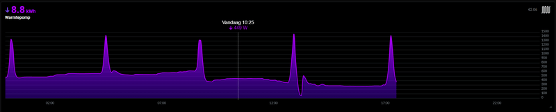

hier nog een foto van afgelopen nacht; -4 vorst en ruimtetemperatuur zakt minder dan 1 graad. volgens mij loopt de WP verder prima alleen de ingestelde ruimte temp wordt na lange tijd wel of net niet bereikt...dat blijft vreemd.

Ik heb hieronder twee grafieken geplaatst:
De bovenste grafiek geeft het temperatuurverloop gedurende de nacht aan.
De onderste grafiek is een uitvergroting van de periode 00:00 tot 12:00 en geeft de Ta te zien. Hier is duidelijk te zien dat de tijd tussen de defrosts met het stijgen van de buitentemp groter wordt. Dit geeft vlgs. mij aan de de ATAG heel goed kan bepalen wanneer een defrost noodzakelijk is.
/f/image/WC3y9jWXJW3sjwGGuxPAVat9.png?f=fotoalbum_large)

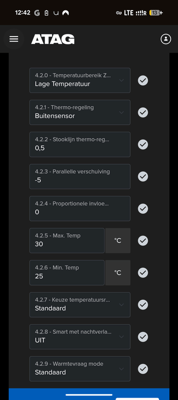

Deze afbeelding vat mijn frustratie met Atag mooi samen. Links, systeem draait hoge temperaturen (aanvoer) en hoge vermogens om de gevraagde 19.5 graden in de woonkamer te bereiken. Rechts(dat is de rest van de nacht) draait alles een beetje lafjes halve kracht en is het amper 19.1 graden
Nachtverlaging heb ik niet. Stille modus heb ik ook niet.
Wat gaat hier nu mis?
Eerder deze week op WAR gedraaid, dan klapt hij hem met stooklijn 0.3 en geen parallele verschuiving de hele tijd naar de 45 graden(wat niet overeen lijkt te komen met de stooklijn grafiek).
De twee plaatjes hieronder zijn de lijn met opgenomen vermogen van de buitenunit in watt
En een hele serie (9 in totaal) temperaturen gemeten in het systeem. Aanvoer en retour, voor en na de 50l buffer, bij de verschillende verdelers. Woonkamer zelf.
Helemaal onder een plaatje vanuit home wizard. Hierop zie je dat er geen gas is gepakt. De woonkamer stabiel is, maar dat het niet oploopt. LET OP de temperatuur van het hw display is altijd ruim een halve graad optimistischer dan de thermostaat temp!! 19.4 is dus 19.0 voor de thermostaat.
/f/image/f3ayj7WsRD8uHslDOXQztoS4.png?f=fotoalbum_large)
[ Voor 33% gewijzigd door tcw82 op 12-01-2026 07:26 ]

Gisteren ging het helemaal mis, de warmtepomp bleef enkel op 250 watt draaien met een soort stuiptrekkingen naar 600 en deed verder niets meer. 250 Watt is 22 graden water als hij dat al haalt. Toen ben ik de ("geleende") documenten van de installateur doorgaan lopen, staan ook in de TS. En daarmee heb ik alles teruggezet zoals het zou moeten zijn met een thermostaat gestuurde opstelling. Daarin ontdekte ik dat de "ruimte invloed" waarschijnlijk altijd al "verkeerd" stond. Veel andere dingen heb ik bewust mee gespeeld, maar die ruimte invloed was voor mij een vreemde.
Alles teruggezet rond 1800 gisteren avond en de afgelopen 12 uur heb ik dit beeld:
:strip_exif()/f/image/ks1JO2UErLqjFl35ULljIgsv.jpg?f=fotoalbum_large)
Afbeelding 4: geel is woonkamer temp "ingezoomd" aanvoer en vermogen ook zichtbaar. rood/geel/blauw zijn aanvoer en retour van o.a. de woonkamer. En dan komen we eindelijk bij puntje 3 uit de opening.

Dit zijn mijn instellingen:
Trouwens vanavond 4.2.7 op 1 gezet SMART aan, Verschil is dat ik veel meer in kan stellen in de ATAG ONE ZONE zoals min/max temperatuur hoef ik niet steeds naar zolder.
Even kijken hoe dit verder gaat. Eind volgende week wordt het weer erg koud.

@Roetgerink volgens mij is het momenteel niet heel koud in Nederland. Dus de max aanvoertemperatuur naar beneden brengen doet weinig..stooklijn naar beneden / of parallel verschuiving dan breng je wel de totale lijn naar beneden, dus ook wanneer die nu berekend maar 30 graden te maken.
Die pieken zijn oil return runs.
Soms gaat hij daarna even uit,

Tabel van @Roetgerink in de hand wat aanpassingen gedaan en hier in het collectieve geheugen vastgelegd.
De eerste parameter die je moet aanpassen is 4.2.7 anders komt 4.2.2 niet zichtbaar in het menu.
Ik heb de volgorde wel omgegooid, die is hieronder numeriek ipv die van de tabel.
Parameter. Nieuwe - Oude
4.2.0......... 0 - ............ 0
4.2.1 ......... 3 -............2 van ruimte (2) naar omgeving (3)
4.2.2........... 0.2 -......... niet zichtbaar, pas na omschakelen 4.2.7
4.2.3............ 0 -............0
4.2.4............ 0 -............0
4.2.5 ongewijzigd (45)
4.2.6 ongewijzigd (20)
4.2.7 ............0-............1 (1 is "smart")
4.2.8 uit-uit ongewijzigd
4.2.9 ............2-............0 (geforceerde warmte vraag aan?)
4.3.8 20 dit is een gegeven, niet aanpasbaar, komt denk ik van 4.2.6.
13.4.5 bandbreedte pomp regeling. Gelaten tussen 40 en 100%
Ben benieuwd.

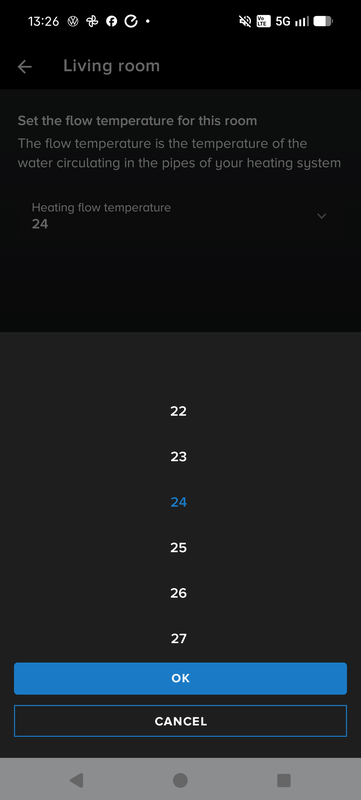

Ik kon nu wel inde Atag one zone in de woonkamer stooklijn en parallelle verschuiving aanpassen.
Heeft wel een andere benaming op de Atag One Zone.

4.3.8 is het enige dat ik volgens mij in de Atag app kan beïnvloeden. Het is me niet helemaal duidelijk waar dat voor dient. Ik zie dat de wp dan de opgegeven waarde aanvoer gaat maken. Maar dat voelt een beetje als het omzeilen van de hele stooklijn beginselen. Iemand die daar wat zinnigs over weer te vertellen?
:no_upscale():strip_icc():strip_exif()/f/image/dAwyRbxnO7bqqnvCEk6w5mIU.jpg?f=user_large)
Ik heb hem gisteren eerst op 0.2 gezet, maar dat leek niet te doen wat ik verwacht. Het was rond het vriespunt, toch bleef de wp initieel uit.
Ik zou me "0" graden buiten een aanvoer van 26/27 graden verwachten, maar dat leek niet te gebeuren.
Pas toen ik de waarde in onderstaande afbeelding ging verhogen, kwam er actie in het systeem.

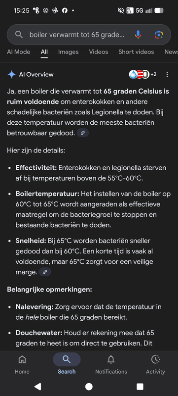

Ik woon in het gebied waar twee weken een bacterie in het drinkwater heeft gezeten (omgeving Amersfoort). Nu is dit zojuist “schoon” verklaard. Hoe kan ik nu het beste even m’n voorraad vat (300 liter) doorspoelen? Dat de bacterie ook hier uit is? Of is de simpelste weg de kraan open zetten tot er geen warm water meer is?
Zit er geen anti legionella programma in?Agostino schreef op zondag 18 januari 2026 @ 15:14:
Jawel, maar die kookt het water niet. Anti legionella gaat volgens mij maar tot 65 graden.
Welke bacterie was het probleem in jullie omgeving ? (Ik heb het niet in detail gevolgd)Agostino schreef op zondag 18 januari 2026 @ 15:17:
