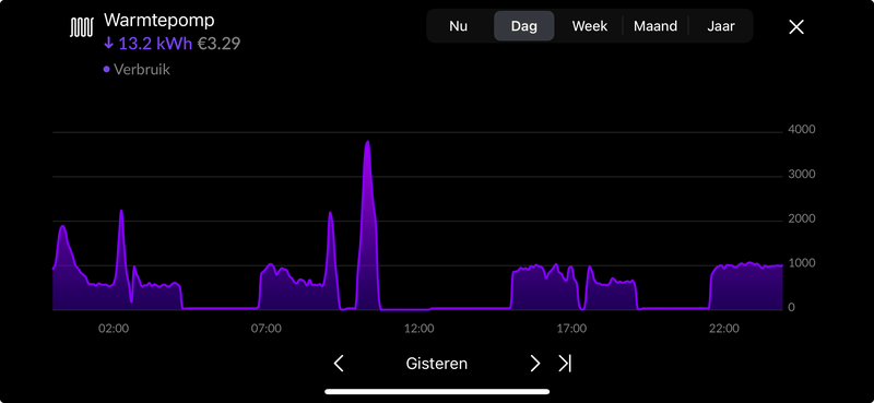

HiHaHors schreef op dinsdag 19 december 2023 @ 11:12:
@Dashlane Ik heb een pomploze verdeler. Thermostaat is ATAG Zone.
@tcw82 Geen kortsluitingen. Alleen vloerverwarming, geen radiatoren, geen ventielen.
@DanTm Het plaatje is gemaakt bij instelling zonder WAR, maar met WAR gebeurt hetzelfde
ik vermoed dat een hogere minimale aanvoer temperatuur wel eens kan gaan helpen.
Dan kan de WP zijn vermogen beter kwijt en zal hij minder snel afslaan.
Vanaf een bepaalde temperatuur zal een WP altijd gaan 'pendelen'. Hetzij ongecontroleerd (warmtevraag blijft aan, maar WP kan vermogen niet kwijt), of gecontroleerd (WP kan vermogen kwijt en warmtevraag slaat af).
Je wilt de laatste situatie, dat betekend dat de WP zijn minimale vermogen kwijt moet kunnen tot de thermostaat stopt met warmte vragen (draai je op WAR met continue warmtevraag dan gebeurd dat dus nooit).
Je bereikt dit door de warmte afgifte te verhogen, bv meer radiatoren/vloeroppervlakte (maar geen optie in jouw geval natuurlijk), of door de temperatuur te verhogen.

DanTm schreef op dinsdag 19 december 2023 @ 12:32:
Sluit ik mij bij aan, zoals eerder genoemd is het effect dat ik had van 4 graden verhogen van minimale Ta een drastisch effect op het pendelen. De warmtepomp blijft daardoor langer aan en gaat daarna langer uit.

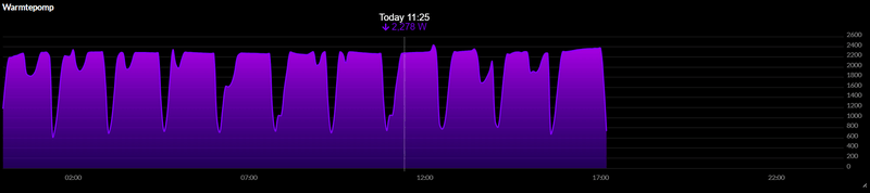

In het kader van optimalisatie, heeft iemand ervaring met het inregelen van de circulatiepompen?
Er zit een pomp in de WP, er zit een pomp na het buffervat en mogelijk ook nog een pomp voor de vloerverwarming. Ik denk dat als deze pompen goed zijn ingesteld, en ook rekening wordt gehouden met de doorsnede van de leidingen, de WP energiezuiniger kan gaan werken.
Ik merk bijvoorbeeld als ik de pomp na het buffervat (Grundfos Alpha 3) minder hard laat draaien, het verbruik naar beneden gaat, maar ik ben nog niet uit wat de ideale instelling is (proportioneel, constante druk, welke waarde etc). En welke instelling moet je maken voor de pomp in de WP? Zie bijgesloten plaatje, waarbij ik het debiet van de pomp na het buffervat naar beneden heb bijgesteld en ik vrijwel meteen een daling in verbruik zie. Ik ben benieuwd naar jullie ervaringen!

wflier schreef op vrijdag 22 december 2023 @ 13:36:
Dat je een pomp in je verdeler hebt betekend dat je een mengverdeler en dat is subideaal icm een warmtepomp. Het is namelijk gemaakt voor hogere temperaturen.
Dat gezegd hebben op de mengverdeler moet die op constante druk staan en afhankelijk van het aantal groepen op 1-2-3.
Het systeem staat niet in serie, op het moment dat de vloer de kraan dicht doet dan gaat de secundaire pomp na het buffer door de drukgeregelde by-pass terug het buffervat in.

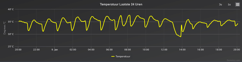

Laatste dagen kan ik het gedrag van mijn WP niet helemaal volgen.
Ik stook WAR op stooklijn 0,5 met een correctie van 0,1.
Na een aanvankelijke duidelijke de-icing waarbij de warmtewisslaar duidelijk dichtzat met sneeuw/ijs, zie ik de laatste twee dagen een gedrag wat lijkt op de-icing maar het vlgs mij niet is.
De warmtewisselaar is helemaal schoon en het fenomeen komt iedere 95 min terug. Ik heb diverse settingen van de stooklijn en de maximale temp geprobeerd. Ik zie dan wel reactie in de temperatuur maar iedere 95 min krijg een "de-icing" dip.
Ik krijg de melding "systeem vorstbeveiliging", de WP stopt en is er op de warmtewisselaar op een paar plaatsen een minimale hoeveelheid ijs te zien.
Op bijgevoegde grafiek is aanvoer naar het verwarmingssysteem te zien met de regelmatige deicing.
Afbeeldingslocatie: https://tweakers.net/i/UFEruVUtYHR-XEb_66YJP6l5Ag0=/800x/filters:strip_exif()/f/image/by8hKIZC3q1tSS49I4yINqmj.png?f=fotoalbum_large
Wie kan me vertellen waardoor deze regematige deicing wordt veroorzaakt.

@johan1950 ik heb ook precies om de 90-95 min een dip in mn compressor frequentie. Weliswaar geen melding de-icing, maar de laatste 2 dagen wel precies om de 1.5 uur dat hij terugmoduleert. Ik heb wel een split en geen monoblock. Afbeeldingslocatie: https://tweakers.net/i/kXfJ6fwfk0d_Uwxv6MHYARWeFOM=/x800/filters:strip_exif()/f/image/zseCZAFyj2j7BtqXWQ9qnNgV.png?f=fotoalbum_large
  • DanTm
DanTm
johan1950 schreef op maandag 8 januari 2024 @ 22:51:
Volgens mij heeft de WP geen camera om te zien of er ijs op zit :) Mijn vermoeden is dat het op basis van een algoritme is. Beneden een bepaalde temperatuur gaat hij volgens mij altijd defrosten.

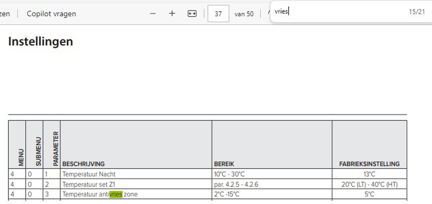

@DanTm Enig idee waar deze temperatuur instelling kan staan ?
  • johan1950
  • Registratie: Januari 2019
  • Laatst online: 19-02 09:43
johan1950
@DanTm
Enig idee waar deze temperatuur setting staat ?
  • Stefanvane
  • Laatst online: 02-11 16:32
johan1950 schreef op dinsdag 9 januari 2024 @ 09:05:
Mogelijk hier?
Afbeeldingslocatie: https://tweakers.net/i/BLNDtL0WS0CmvsOu81j9JH0h-J8=/full-fit-in/4920x3264/filters:max_bytes(3145728):no_upscale():strip_icc():fill(white):strip_exif()/f/image/Mg23b3gncpnveWD6NCin7Wuu.jpg?f=user_large
Gezocht in de pdf van de installatiehandleiding: https://atag.compano.com/...ON%20M%20HYB%20all_NL.pdf
Hier staat bij 12-7-3 ook de frequentie van de compressor, op de vraag van @tcw82. Deze is alleen te min-maxen, geen specifiek deelbereik uit te sluiten.
  • tcw82
  • Registratie: Oktober 2020
  • Laatst online: 03-11 12:57
tcw82
Stefanvane schreef op dinsdag 9 januari 2024 @ 09:19:
Mogelijk hier?
Min om hoog kan helpen. Want op 1000 watt verbruik hoor ik hem (bijna) niet.
Ik ga eens snuffelen. Dank je!
  • DanTm
DanTm
johan1950 schreef op dinsdag 9 januari 2024 @ 09:09:
@DanTm
Nee, ik denk niet dat je dit zelf kunt aanpassen.

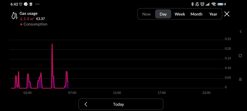

  • tcw82
tcw82
Vannacht gas gebruik weer begonnen.
Te verwachten, gezien de wind, de temperatuur.
Afbeeldingslocatie: https://tweakers.net/i/Vu7xhZ_dmgtpOgxQelFgy0ULezw=/800x/filters:strip_icc():strip_exif()/f/image/o684u0H9XmqUXiPdLAN269Mc.jpg?f=fotoalbum_large

  • Dashlane
  • Registratie: Juni 2017
  • Laatst online: 07:06
Dashlane
DanTm schreef op dinsdag 9 januari 2024 @ 06:30:
Nou ik heb hetzelfde, ik denk niet dat een defrost is. In de grafieken zie ik dan veel langer durende dips, kijken naar 2/3graden vochtige dagen.
Welke parameters heb je voor het aansturen van de gasketel?
  • DanTm
DanTm
stievo9997 schreef op dinsdag 9 januari 2024 @ 13:12:
Bedankt! Ik heb er naar gekeken en heb dit even geprobeerd via Postman. Bij een aantal menuitems krijg ik netjes een antwoord, maar bij 266 (HpActualCompressorFrequency), 247, 248 krijg ik geen waardes terug. Ik heb overigens een ENERGION ODM 50 (all electric) misschien dat daar verschil in zit?
ja dat zou kunnen, er staat ook een lijst met alle parameters in de post, mogelijk dat je een andere moet hebben.
Kun je de compressor frequentie wel zien in de APP (in het diagnostiek menu)? zo ja.. dan zou hij wel beschikbaar moeten zijn... de vraag is dan alleen even hoe.
Ik heb zelfs destijds de app gedecompiled om de API's eruit te halen.

  • Stefanvane
Dashlane schreef op dinsdag 9 januari 2024 @ 13:36:
Dit zou ik ook wel willen weten. Ik merk dat de ketel eigenlijk alleen wordt ingezet na een defrost, om de aanvoertemperatuur een boost te geven. De instelling van de cv temperatuur van de ketel is dan leidend (38 graden als max ingesteld) en die temperatuur wordt bij mij meestal ook kortstondig behaald.
Ik heb de installatiehandleiding er op nageplozen maar kan geen parameters ontdekken die de aansturing van de ketel beïnvloeden bij hybride werking. Behalve een maximale temperatuur waarop de ketel in mag worden gezet. Het komt op mij over dat de ketel in de hoofdzaak wordt ingezet vanuit een berekening van de situationele COP icm de energieprijzen.

Ik zie sinds de kou van gisteren dat het verbruik is afgetopt rond 2300 Watt. Is dat bij jullie ook? Wordt dit bepaald door een bepaalde instelling? Ik zie ook gas af en toe bijspringt na defrosten en op dipjes in de afgetopte stukken.
Afbeeldingslocatie: https://tweakers.net/i/DK64zo-G56a5I7hauo6HYAFv7Mo=/800x/filters:strip_exif()/f/image/trfMC4YfGT1OB4fwo7jo4VuC.png?f=fotoalbum_large
  • Dashlane
Dashlane
wflier schreef op dinsdag 9 januari 2024 @ 17:23:
Ik vermoed Max vermogen
  • wflier
  • Registratie: November 2023
  • Laatst online: 20-01 14:26
Specificaties zegt dat maximale stroom 14.3 A is. Dit zou 3.29 kW zijn. Dus max vermogen lijkt het niet te zijn.

  • johan1950
johan1950
Ik heb de waarde van 4.0.3 teruggebracht van 5°C naar 2 °C.
Dit heeft als resultaat dat voor de vorstbeveiliging de temperatuur minder ver daalt.
Hierdoor zijn de momenten van afkoeling niet zo groot meer, wat op zich wel een vebetering is.
Is blijf het nog steeds raar vinden dat de WP bij een buitentemperatuur van -3,7 °C en een dauwpunt van -10,7°C eerst de de-icing start en na 5 min tot de ontdekking komt dat het niet nodig is en dan hard moet draaien om weer op het setpoint te komen.
Hieronder de aanvoer temperatuur waar duidelijk de verandering van de waarde van 4.0.3 te zien is.
Afbeeldingslocatie: https://tweakers.net/i/sTUNU84MrDzmLEAF3yFo7vmIDXI=/800x/filters:strip_exif()/f/image/Jbi0RfTLJnIUBUV94oVXU1E7.png?f=fotoalbum_large
  • Geezer
  • Registratie: Juni 2022
  • Laatst online: 27-06-2025
johan1950 schreef op dinsdag 9 januari 2024 @ 20:23:
Niet helemaal duidelijk in je verhaal is op welk tijdstip je de wijzigng gedaan hebt. Ik heb gisteren niets gewijzigd en zie ook veranderd gedrag rond 13:30. Beeld van mijn WP-aanlever temperatuur lijkt heel erg op jou grafiek. Controle van andere gegevens (o.a. correlatie met gasverbruik) leerde dat tot 13:30 de gas ketel mee werkte. Daarna werd door stijging buiten temperatuur/zon het zo warm, dat er vanaf 13:30 moment alleen met WP verwarmd werd. Om 03:30 in de nacht werdt de gasketel weer bijgeschakeld.
Mijn boodschap is dus: wees voorzichtig met het trekken van conclusies bij het aanpassen van een parameter van de WP op basis van alleen de WP aanlever temperatuur. Maar jouw conclusie kan natuurlijk voor jouw situatie nog steeds juist zijn. Ik meet/log momenteel nog niet de " vertrek verwarming" temperatuur, want dan kan ik ook de daadwerkelijke temperatuur zien die na de ATAG Open verdeler naar de radiatoren stuurt (combi van WP en CV ketel).
De documentatie van Atag over de exacte werking van de parameters in natuurlijk abominabel slecht, waardoor we proefondervindelijk de werking van parameters moeten proberen te achterhalen.
Misschien voor deze groep een idee om gezamenlijk te proberen een lijst te maken van parameters met hun werking met wat we geleerd hebben. Triest dat het op deze manier moet. Atag documenatie zou gewoon goed moeten zijn en voor mij een reden om bij vervanging van WP /Ketel in de toekomst niet meer voor Atag te kiezen. Van de gemiddelde installateur kunnen we helaas niet te veel verwachten en moeten we dus zelf de installatie optimaal af proberen te stellen.
Afbeeldingslocatie: https://tweakers.net/i/xzTxPc0wOln5LympNZYQMINqZ0k=/800x/filters:strip_exif()/f/image/v46ts3IcoQmeRo2S873ucVnY.png?f=fotoalbum_large.
[ Voor 27% gewijzigd door Geezer op 10-01-2024 10:12 ]
  • johan1950
johan1950
@ Geezer
Je hebt gelijk. Mijn conclusie was een beetje voorbarig. Vanmorgen zag ik dat de temperatuursdaling van de vorstbeveiliging weer helemaal terug was en vemoedelijk beïnvloed wordt door de gewenste temperatuur.
Ik heb nog even geprobeerd met 4.0.3 op 10°C. Dit had helemaal geen effect, dus maar weer op 5 °C. gezet.
In had om 17:00 4.0.3 op 2°C gezet en zie dat eerstvolgende drie de-icings de temperatuur minder ver daalt. De daaropvolgende de-icings verdwijunt dit voordeel weer.
Afbeeldingslocatie: https://tweakers.net/i/O2Dof4TxHn3ixAYRR7zPJk2NMFU=/800x/filters:strip_exif()/f/image/IhQk0g0CRPy7JWc3O2i6Fanq.png?f=fotoalbum_large
[ Voor 10% gewijzigd door johan1950 op 10-01-2024 15:30 ]

Ik was even aan het neuzen op atag, ze hebben een nieuw document toegevoegd mbt de parameters van de energion hybrid all
https://www.atagverwarmin...-m-hybrid-all-50-3302154/
Aanvullend
Staat in de starttopic
- mbt tot de eerder gestelde vragen over 1.3. Volgens dit document hebben de parameters 1.3.3 tm 1.3.5 alleen effect wanneer 1.3.2 op aanpasbaar staat. De meeste inclusief mijzelf staat deze op eco plus.
[ Voor 30% gewijzigd door Dashlane op 11-01-2024 08:52 ]
  • tcw82
tcw82
@Dashlane die link kunnen we (jij ook volgens mij) toevoegen aan de openingspost van dit topic. (y)

  • Geezer
Dashlane schreef op donderdag 11 januari 2024 @ 08:39:
Aanvullend
Dank!
Wie weet wat deze parameters precies doen (als 1.3.2 op aanpasbaar staat):
1.3.3: VetragingsTimer
1.3.4: Drempelwaarde inschakelen externe bron
1.3.5: Integrale Drempel resetten
