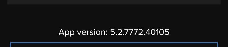

Ik heb op de iPhone 5.2.7772.40063

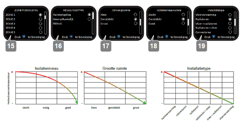

Afbeeldingslocatie: https://tweakers.net/i/iUK-Sso_-pjyfxgqu0lxVXtRyns=/full-fit-in/4000x4000/filters:no_upscale():fill(white):strip_exif()/f/image/olLyfgm3QBDJEPJBfcSPepJR.png?f=user_large
Als "vuistregel" kun je aanhouden dat 1 kuub gas ca. 10 kwh electrisch oplevert.

Mijn App versie is net geupdate

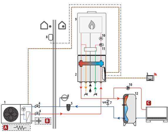

Wij hebben sinds 3 maanden een hybride warmtepomp van Atag, de Hybrid zone 50 met een nieuwe I36ECZ ketel i.c.m. een Zone One. De set draait in basis zoals verwacht. Ik werk bij een installatiebedrijf waardoor ik de installatie prima zelf kon uitvoeren.
De buitenunit is opgesteld aan de noordzijde op het garagedak tegen de gevel. Om trillingen van het houten garagedak te gaan heb ik de unit op bigfoots geplaatst met daaronder aan elke zijde 2 stoepbanden voor de massa. Perfect!
Via een kabelgoot langs de gevel heb ik de voorgeïsoleerde slangen van Atag naar binnen gebracht. De ketel is opgesteld op zolder en aangesloten op een buffervat van 50L. Na het buffervat zit een circulatiepomp die het secundaire circuit voedt.
De 2-onder-eenkap woning is gebouwd in 2001 en redelijk goed geïsoleerd voor die tijd. Totaal VO=178 m2. Het dak heeft een RC van 3.5, de gevel 3,0 en de vloer 4,0. Omdat er nog een mooie houten vloer in ligt zijn wij nog niet over gegaan op vvw. Voor nu bestaat de afgifte op de bg uit oversized T22 radiatoren en een jaga inbouw convector voorzien van ventilatoren. Op de verdiepingen zitten nog standaard radiatoren. In de badkamer hangt een radiator en ligt 2,5 m2 elektrische vloerverwarming die via een klokprogramma de kou uit de vloer haalt.
Op basis van een TOB-berekening zou ik bij -2°C ongeveer 5 kW transmissieverlies hebben. Dit komt in de praktijk ook overeen. Begin december was bij ons -4 toen de ketel kwam ondersteunen.

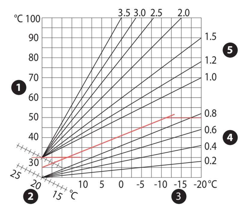

Onderstaande schema is precies nagebouwd.

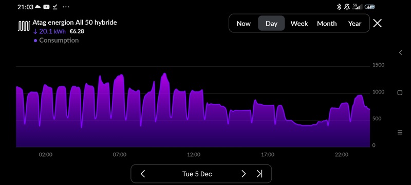

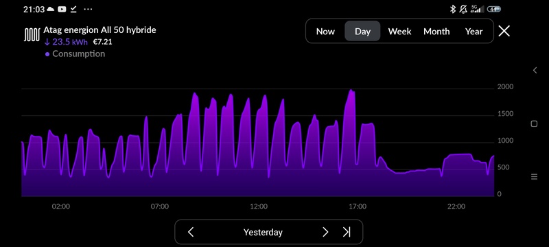

Je schrijft dat je het energie verbruik hoog vindt, heb je de kwhtjes van de wp ook nog los, ipv. de totale verbruiksgrafiek van homewizzard?
Zoiets als hier onder, al een oudere grafiek toen het wat kouder was.
Afbeeldingslocatie: https://tweakers.net/i/o3vHv1DPrgx-lApu5M3VeFQ-bjQ=/800x/filters:strip_icc():strip_exif()/f/image/RtK8pX5WC1udF0fGfp95QyfE.jpg?f=fotoalbum_large
Hieronder wat meer data.
Misschien geeft het je een idee van de verbruiken bij jou thuis.
Afbeeldingslocatie: https://tweakers.net/i/YyOdww5rNxvlxmp7mGv62mtIoi4=/800x/filters:strip_icc():strip_exif()/f/image/uvUcDmpiH7vXbEr8zB4K9ZLN.jpg?f=fotoalbum_large
Afbeeldingslocatie: https://tweakers.net/i/EzQumZ2dR_QT85sHzglTs7L-otE=/800x/filters:strip_icc():strip_exif()/f/image/CsBBXa6GHU2BgitNUZrZP3tP.jpg?f=fotoalbum_large

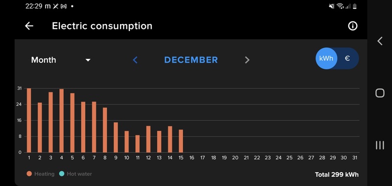

Ik heb helaas geen losse kWh meter van Homewizard. De warmtepomp zit alleen op 1 fase aangesloten dus het gedrag is wel goed af te lezen.

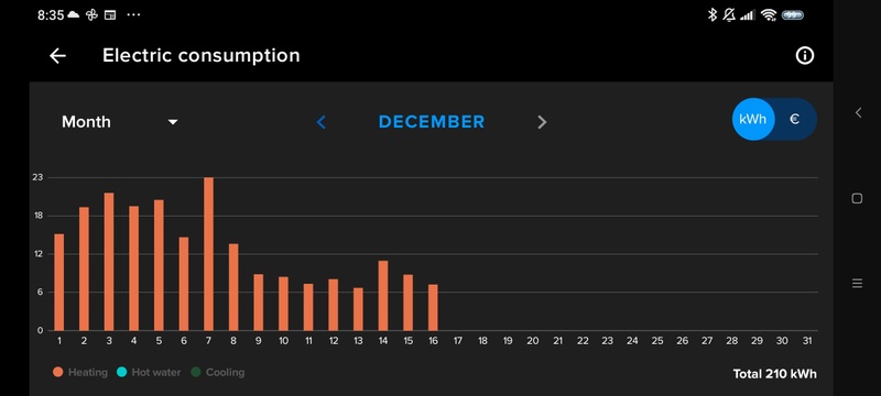

Wel heb ik in de app de verbruiksgegevens van afgelopen maand.
Afbeeldingslocatie: https://tweakers.net/i/Q5ZtJ3fziED2zv5zYsc9wYCfea4=/800x/filters:strip_exif()/f/image/b9MO3lC0QArsThn02awxK3IG.png?f=fotoalbum_large
Gisteren heeft de warmtepomp 13 kWh verbruikt. Bij jou staat hij op 8,6 kWh. Op zich geen heel grote verschillen. Huizen zijn ook niet hetzelfde.

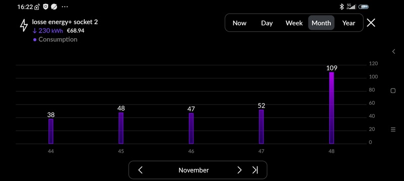

Die interne data wijkt wel wat af van de werkelijkheid. Helaas in de negatieve zin. Dus Atag zet 13, werkelijkheid blijk dan 18 of 20...
Voor heel november was het niet veel, 218 uit Atag en 230 op de meter.

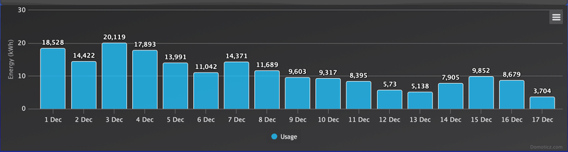

Hier mijn overzicht als vergelijk
Afbeeldingslocatie: https://tweakers.net/i/svYumBh779VQyTFH7XQZ8OMRvJI=/800x/filters:strip_exif()/f/image/PGdnepkYHnnyxwakZzpuCK2w.png?f=fotoalbum_large
ATAG Energion M Hybrid All 50 + CV ATAG I36-ECZ, 50L buffervat parallel. ATAG One Zone + ATAG Neoz. WPB Ariston Nuos Evo 150. Het betreft een 2 onder 1 kap woning uit 2004 met traditionele radiatoren in de regio Eindhoven.

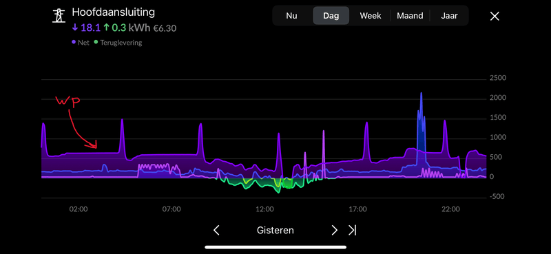

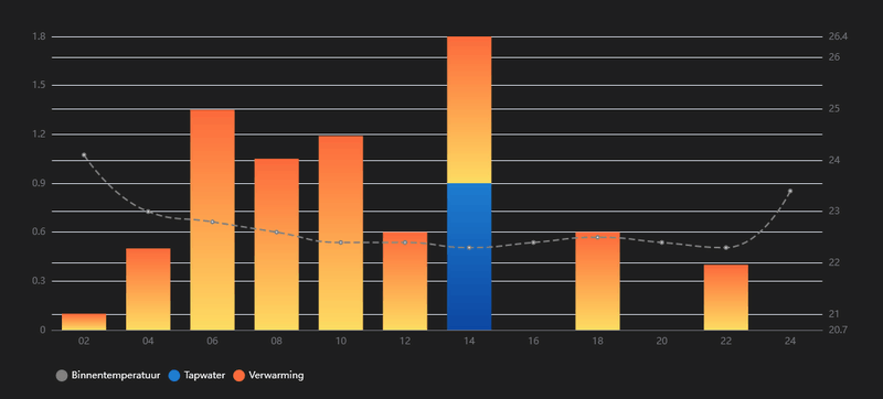

Help! Ik heb van alles geprobeerd: Smart, niet-Smart, WAR, binnensensor regeling, pompsnelheid verlaagd, enz. maar mijn warmtepomp blijft pendelen.
Afbeeldingslocatie: https://tweakers.net/i/GEYH9-zI_bebsDa9WNnIX1srJx8=/800x/filters:strip_icc():strip_exif()/f/image/wKAHmY4PbX09DpJYQBo7gXw6.jpg?f=fotoalbum_large
De dalen in het plaatje gaan in het echt bijna naar nul.

HiHaHors schreef op dinsdag 19 december 2023 @ 10:32:
Mijn installatie: Energion M Compact 80T, buffervat 50L, Neoz en Zone. Afgiftesysteem is alleen vloerverwarming, zo'n 80 m2; temperatuur ingesteld op 19 graden constant. Jaren 80 huis, vrijstaand, redelijk geisoleerd.
Met welke instelling kan ik het grootste effect verwachten? Waar zouden jullie beginnen? Alvast bedankt!
Of een te hoge aanvoertemperatuur waardoor de ruimte snel op temperatuur is, of een te lage aanvoertemperatuur waardoor de retour hoog is terwijl de ruimte nog niet op temperatuur is.
Of een te grote warmtepomp waardoor de wp continu een te hoge minimaal vermogen heeft.
Mengverdeler of een pomploze verdeler?
Wat voor thermostaat heb je?
Aanvullend:
Zaterdag was het ook best warm en ik had zelf eerder het probleem dat ik een te lage minimum aanvoer temperatuur had. Deze heb ik van 26 verhoogd naar 30 zodat de warmtepomp wat langer kan door pruttelen, er voldoende warmte in het beton zit en vervolgens de thermostaat denkt ‘ik hoef niet aan te slaan’
Afbeeldingslocatie: https://tweakers.net/i/9IHFm5gwu1AltdnQIRyQhXjE3IA=/800x/filters:strip_exif()/f/image/EwUulHgAanhxJuZ0rQm9CZ4W.png?f=fotoalbum_large
Zondag idem:
Afbeeldingslocatie: https://tweakers.net/i/hHkDxwCTrTqOajOqSCOZZJhOcnI=/800x/filters:strip_exif()/f/image/NcEHcU0e6PfRAlkN0foHzW8t.png?f=fotoalbum_large
[ Voor 35% gewijzigd door Dashlane op 19-12-2023 10:42 ]
  • DanTm
DanTm
Dashlane schreef op dinsdag 19 december 2023 @ 10:34:
Aanvullend:
Bij dit soort buiten temperaturen vermoed ik inderdaad dat het een combinatie van te lage aanvoertemperatuur en te hoog minimaal WP vermogen is.
  • DanTm
DanTm
Pompsnelheid verlagen zou ik iig niet doen, een WP werkt met een lage temperatuur, dat vraagt een hoge flow.
Verder is de vraag wat je instellingen waren op het moment van het plaatje.. WAR/geen WAR.. etc
