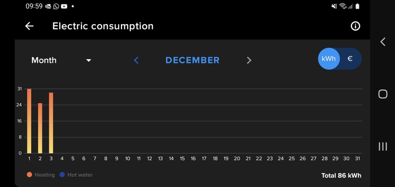

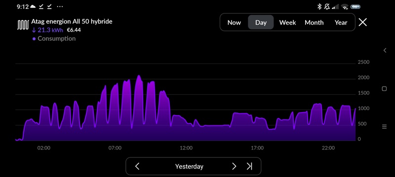

Het verbruik is natuurlijk afhankelijk van dingen als thermostaat instelling in de woning (of WAR als je dat gebruikt). of je veel zon instraling hebt, of dat je bijvoorbeeld een lange periode een oven aan hebt (dat zie je bij ons terug met koken :))
Wij stoken op 19,5 graden op de thermostaat in de woonkamer. Maar de instelling is de midden weg tussen vol WAR en kamer thermostaat in (als ik het goed begrepen heb :| ). Ons jaarlijkse gasverbruik was 1100 kuub vorig jaar.
Hieronder 2 plaatjes, gisteren en 2 december.
Waarbij de zoninstraling op 2 december nog een "afschakeling" bewerkstelligde, maar gisteren niet, daar bleef de WP doordraaien.
het "staartje" op 2 december heeft een andere oorzaak.
Maar samengevat, de verwarming kost hier dus met de afgelopen dagen in ogenschouw nemend ca. 20 kWh per etmaal.

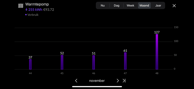

Hier een voorbeeldje van december 2023
Afbeeldingslocatie: https://tweakers.net/i/FsbJUkGqLeBRmIbm9dcnjQrNfMI=/800x/filters:strip_exif()/f/image/oq1JeuJIZxFrzP84sJZDVXww.png?f=fotoalbum_large
Afbeeldingslocatie: https://tweakers.net/i/mDvl9QKq6NeaqDKMKY7BCyUUk2Q=/800x/filters:strip_exif()/f/image/kQHdbFx5enLHBgggkkZbrFR7.png?f=fotoalbum_large
ATAG Energion M Hybrid All 50 + CV ATAG I36-ECZ, 50L buffervat parallel. ATAG One Zone + ATAG Neoz. WPB Ariston Nuos Evo 150. Het betreft een 2 onder 1 kap woning uit 2004 met traditionele radiatoren in de regio Eindhoven.

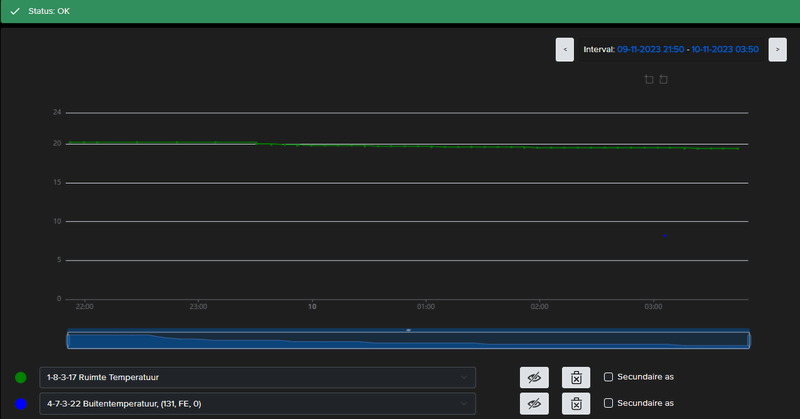

Ik bedoel de gegevens die te vinden zijn als je op de site van Atag inlogt. Hoeveel data kun je hier normaal zien?
Afbeeldingslocatie: https://tweakers.net/i/sp8_EgDPuU23MsGonjoGzP5mZZc=/800x/filters:strip_exif()/f/image/ENpx2r1bj1Ns9IIwxhg3m4G8.png?f=fotoalbum_large

tcw82
EelkoD schreef op maandag 4 december 2023 @ 10:24:
drie dingen.
kamer temp
buiten temp
en setpoint kamer thermostaat.
het berekenen van COP etc. moet je (vind ik ) doen op de totale verbruikscijfers, niet op wat Atag vind dat je hebt verbruikt. Daarmee krijg je een veel hogere COP. (defrost, oil runs etc. kosten gewoon kwhtjes.)

  • johan1950
  • Registratie: Januari 2019
  • Laatst online: 19-02 09:43
johan1950
Hierbij het stroomverbruik van mijn installatie in November.
Hij staat op WAR hij kan alles mooi bijhouden.
De laagst gemeten temp. aan het einde van de maad is 20,8 °C in de woonkamer. Door de WAR is het nergens koud in huis.
De laatste drie dagen veel last van de-icing. Eenmaal per uur schakelde de de-iicing in. Het hele proces (incl.weer op temp. komen) duurde 15 min. waarbij de hele inhoud van het buffervat werd gebruikt en we na een de-icung sessie met 25°C aanvoer temperatuur begonnen.Afbeeldingslocatie: https://tweakers.net/i/tsATnQp86ZX2LL2vmZ-a-9zkxJg=/800x/filters:strip_exif()/f/image/kf6WI0Qnvi1Z4zgjqeR9ZznT.png?f=fotoalbum_large

  • ron321
  • Laatst online: 14:38
Het verbruik hier over november:
Volgens WP zelf 309 kWh.
HWE buitenunit 333 kWh.
HWE binnenunit 8,8 kWh.
WPB Atag Nuos Plus200, SE 4000H+8x Trina Solar 320Wp AB 185°/32°+6x Trina Solar 320Wp AB 185°/10°,APS EZ1M+2x Trina Solar 325Wp AB 185°/32° ,2x APS QT2+8x Jinko 435Wp AB 5°/32°,ME MXZ-2F42VF+MSZ-EF35VGK-S+MLZ-KP25VF,WP Atag Energion M Light50

ron321 schreef op maandag 4 december 2023 @ 18:32:
verbruikscijfers in de app van ATAG zijn slechts indicaties op basis van draaiuren. Er zit geen echte kwh meter oid achter die daadwerkelijk meet hoeveel stroom er doorheen gaat.
Bij mij zegt de mobiele app dat ik in November 530 kwh heb verstookt, maar de kwh meter heeft toch echt 608 kwh gemeten. De remotethermo app heeft geen gegevens meer (0 kwh). Voor December zit ik nu al op 138kwh gemeten, 112 kwh in de detailweergave van de mobiele app, maar slechts 28 kwh in de remotethermo omgeving. How ze aan al die getallen komen weet ik ook niet, maar het klopt van geen meter.
Als je dus echt verbruikscijfers van je WP wilt hebben, zal je niet onder een echte kwh meter uit komen (HomeWizard bijvoorbeeld).
