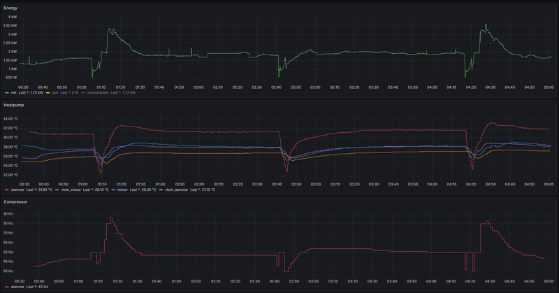

Misschien om de lange run definitie wat richting te geven. Dit is hoe het hier draait. Kamer thermostaat staat altijd op 19,5. Dat de wp stopt komt omdat dan zon in de woonkamer gaat schijnen, en de temp dus hoger wordt. Of dat we gaan koken en de over aangooien. (Of een andere "externe" factor)
Zit ik net te pochen over die strakke lijnen is het buiten inmiddels zo warm dat de wp gaat "pendelen". En de woonkamer is ruim voorbij de ingestelde waarde van 19,5 geschoten.
Maar wat klaag ik... Geen verwarming is de allergoedkoopste verwarming.

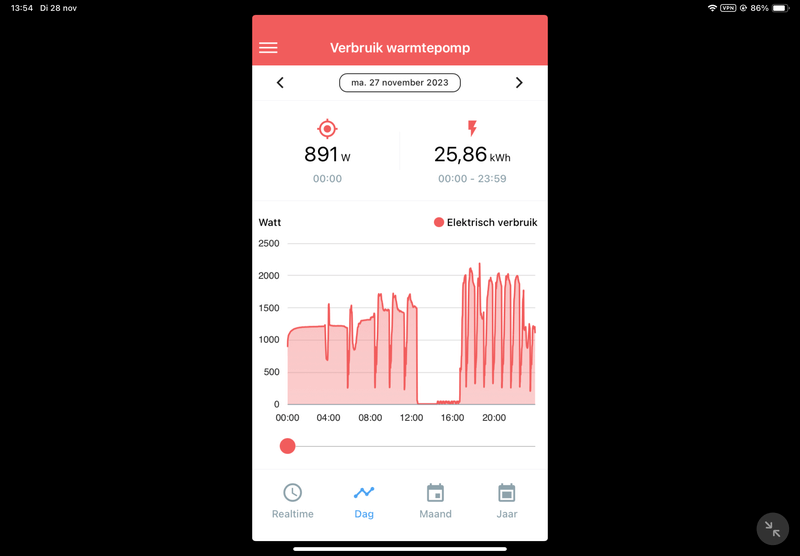

Ja heb wel een NEOZ overal wel gekeken maar misschien niet goed genoeg waar ik het kan aanpassen.
Was 3 graden bij ons in Enschede.
Gisteren veel aan het prutsen geweest themperatuur kwam maar niet hoger.
Pas toen ik het op 21 graden zetten werden de radiatoren redelijk warm.
Ons huis heeft een woon oppervlak van 116 m2
Afbeeldingslocatie: https://tweakers.net/i/2f7ZvZ5-rEtuWLslk9EkoSzKyuc=/800x/filters:strip_exif()/f/image/X19XfytWuvwtgBV1fJbp09jr.png?f=fotoalbum_large

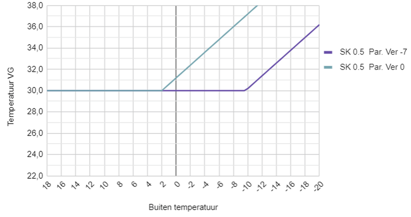

Ik heb het nu op WAR regeling gezet.
Kijken hoe het gaat ook de afstelling op Hybride weer aan gezet.
Stooklijn op 0.5.
Kosten staat op Gasprijs 15,0 en electraprijs 30,0.
Ons huis is prima op themperatuur nu.
Blijkbaar zat hier ons probleem.

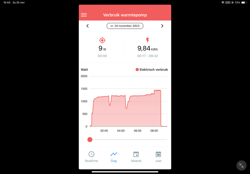

Afbeeldingslocatie: https://tweakers.net/i/CviJ9v4mg1GM04s_aZZ0DcsgsHc=/800x/filters:strip_exif()/f/image/7kdNGTysAXNaMTMbp9eYpjpT.png?f=fotoalbum_large
Afbeeldingslocatie: https://tweakers.net/i/47D40hVwo0qcRU_OcEriD9k_AVc=/800x/filters:strip_exif()/f/image/5FTwvaHsRn9aoKXYBRnsKELL.png?f=fotoalbum_large
Afbeeldingslocatie: https://tweakers.net/i/HnsPc1uG6L5kkF01yJMkivllhv0=/800x/filters:strip_exif()/f/image/TeLO7UqaYw4d1uzjNBD66vfp.png?f=fotoalbum_large

Wij hebben een Atag Energion M Hybrid All 50. Ik heb 3 grafieken van het stroomverbruik die nogal verschillen van elkaar in de zelfde tijdsperiode ( s’nachts) afgelopen donderdag en vrijdag was de nachttemperatuur om 02.30 7 graden en vandaag 1,2 graden. De Atag One Zone staat constant op 20. We hebben vloerverwarming en 2 radiatoren. Weet iemand waarom de grafieken zo verschillen? De een is een zaagtand met runs van ongeveer 1 uur de ander is nagenoeg vlak. We hebben geen warmteklachten. Is het buffervat (. 40 liter in serie) te klein of is het invriezen van de condensor?

Stoja schreef op zaterdag 25 november 2023 @ 15:56:
Die middelste zijn idd defrosts (invriezen) en waarschijnlijk van vannacht. Dat is normaal, begint vaak al bij een graad of 3-4 buiten.

Grafieken 1 en 2 is idd defrost. Heb gemeten en heb van 0 - 5 °C last van defrost.
Grafiek 3 is de WP langere tijd uitgeschakeld. Waarom ?????

Ok, dank je wel. Dat verklaart voor mij het wissend beeld van het stroomverbruik. Is dan een periode van 1 uur ook “ normaal” te noemen of neemt de frequentie toe als het nog kouder wordt? Afbeeldingslocatie: https://tweakers.net/i/3ucEcJJi-PF8JkVqxdblfQ2Wg7g=/800x/filters:strip_exif()/f/image/di8luzQfTcCNpo0mljYNRIqY.png?f=fotoalbum_largeHij gebruikt in de koude nacht ook wat meer gas. Is overigens heel weinig. Vorig jaar november 130 m3 tot nu 18 m3.

In grafiek 3 is door zon instraling ( zuid, veel hr++ glas geen warmtevraag en geen stroomverbruik van de WP.
De WPstaat gewoon aan op winterstand. Soms is er wat verbruik ook als er geen warmtevraag is. Ik heb in een eerder topic gevraagd wat dat was en ik begrijp dat dat het warm houden van de compressor olie is.
Is ook afhankelijk van de buitentemperatuur en die was hier donderdag 12 graden om 12 uur. Om 20 uur koelt de ruimte af en is er weer warmtevraag van de WP.

De frequentie van defrosting is hoofdzakelijk afhankelijk van de relatieve luchtvochtigheid.
Als de buitenlucht bijv 4 °C is en de relatieve luchtvochtigheid tegen de 100% is, krijg je door de afkoeling door de WP met 6°C condensatie die acuut bevriest. De mate van dichtvriezen is afhankelijk van de relatieve luchtvochtigheid en de hoeveelheid lucht die de WP doorzet.

Dat klopt wel met het weer de afgelopen dag/nacht veel regen. De RV was vannacht 96%. Dank voor je heldere uitleg😁
Je hebt je One Zone / Hybride instelling ingesteld op Ruimteinvloed (parameter 4.7.1, Invloed Ruimtetemperatuur Minder/Gemiddeld/Meer). Daardoor was er op donderdag in de nacht onvoldoende afkoeling van de ruimte om de pomp aan te laten slaan. Pas op het moment dat de ruimtetemp onder de instelwaarde komt, slaat de pomp aan. Wellicht heb je die ook op hoogtemperatuur staan, dan zal die in het begin ook flink gaan draaien, om het aanvoerwater op temperatuur te krijgen.
Op de andere dagen is het buiter kouder geweest, dus je stooklijn gaat omhoog, en kan de pomp op Delta-T mooier constant drtaaien.
Het gedrag is dus redelijk normaal. Het beste kan je naast je verbruiksgrafieken ook eens de ruimtetemperatuur en eventueel buitentemperatuur er naast leggen. Met HomeAssistant en de juiste meters kan dit heel mooi. De One Zone kan je koppelen aan Home Assistant, en ik denk je energiemeters ook wel. Dan heb je alleen nog een buitentemp meter nodig. Als je het tempoeratuur gedrag van je ruimte weet, kan je ook het verwarmingsgedrag van je WP beter verklaren

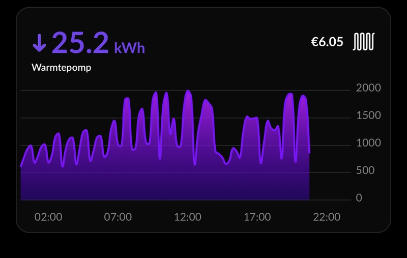

Dank voor je reactie. Ik meet de temperaturen binnen en buiten met Netatmo. Mijn energieverbruik is te zien via een Cemm kastje (https://cemm.nl/). Ik werk met MacOS.
Niet zo’n held met domotica. Ik zal me is inlezen in Homeassistant.
Als ik de temperatuur op de begane grond meet blijft die tussen de 19,5 en 20,3 graden gedurende de hele dag. De Atag One Zone staat op 20 gr. de buiten temperatuur varieert natuurlijk. Afgelopen nacht was het om 3 uur -0,5 graden. De WPstaat in stille modus tussen 23 en 7 uur. Je kunt dat ook zien op de verbruikgrafiek. Door zon instraling stopt de pomp soms om 12 uur.
Hierbij 2 grafieken van de afgelopen week. Ruimte en Buiten temperatuur.
Ook 2 grafieken van vandaag ( zonnig) en gisteren (bewolkt regen koud)
Zou de instelling “hoog” van de warmtepomp veranderen helpen ( kan dat?) in het verbruiksbeeld? (constanter draaien van de WP)
Afbeeldingslocatie: https://tweakers.net/i/7V7rhehyG_9IKb9_k0sd3ZPIc2o=/800x/filters:strip_exif()/f/image/CnDy5pyFKp4IxKEFshWfrEdG.png?f=fotoalbum_large
Afbeeldingslocatie: https://tweakers.net/i/vrRAc2_rVnCTgJu6T3r8EedmcRw=/800x/filters:strip_exif()/f/image/7SEtoJ60hJLuXldbuvMgdTD4.png?f=fotoalbum_large
Afbeeldingslocatie: https://tweakers.net/i/ispL9Bz5MJEp1isNELpgzxEQfnQ=/800x/filters:strip_exif()/f/image/XGUvGblBtWtQYU4bV3dIadQY.png?f=fotoalbum_large
Afbeeldingslocatie: https://tweakers.net/i/dPFKp-N5aMvqy6AyerNFm0LA2lw=/800x/filters:strip_exif()/f/image/66dmPyGe0dGIH849lcl5w2Ka.png?f=fotoalbum_large

Stoja schreef op dinsdag 28 november 2023 @ 14:03:
volgens mij draait hij prima.. die dalletjes zijn gewoon defrosts (wp gaat even uit en gebruikt warmte uit het systeem om de condenser te ondooien, daarna moet hij ff wat harder werken om weer op temperatuur te komen).

Hier een voorbeeldje van wat defrosts, en ook de ECO/Comfort instelling (12.0.2).
Je ziet de Compressor terug toeren en de aanvoer temperatuur hard dalen ook vermogen loopt terug.
Als je de ECO/Comfort instelling hoger instelt gaat hij vaker doen wat de eerste en laatste defrost tonen, na afloop v/d defrost gaat de WP op (nagenoeg) vol vermogen (en in mijn geval (hybride) gaat de gasketel dan ook aan) om het temperatuur verlies te compenseren.
Gezien de grote invloed van de defrosts heb ik die instelling zelf vrij hoog staan (3 - Comfort).

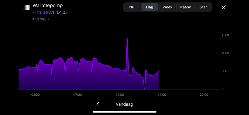

Afbeeldingslocatie: https://tweakers.net/i/8Fp80FBZSXIDRMhg1fbCvYZxoSo=/800x/filters:strip_icc():strip_exif()/f/image/PHdtdEkH5hn4SWId5GbYLbhG.jpg?f=fotoalbum_large
Bij mij draait hij zo op dit moment. Huis is heerlijk op temperatuur, continu 19,5 graden. Heb de Atag sinds vorige week wel op Hybrid gezet maar het gasverbruik is minimaal 0,5-1,5 m3 de afgelopen 2 dagen.
Vorig jaar deden we op zulke dagen 13-19 m3 gas bij een binnentemp van 18 graden.
Ik vind het wel een bijzondere grafiek. ‘s middags doet die niks, om vervolgens in de avond naar 2000wat te schieten, vermoedelijk opgevolgd door defrosts.

Nu het wat kouder buiten wordt, moet ook de warmtepomp flink aan de bak. Normaal gesproken een relatief constant verbruik maar nu gaat hij pendelen. Is dit normaal of is er nog wat optimalisatie in de instellingen te doen ?Afbeeldingslocatie: https://tweakers.net/i/Y-GpmC5cQtXXPzGl_fJF0KhgL-s=/800x/filters:strip_icc():strip_exif()/f/image/bvhjvLJmZI5hG3wE8Sb0ETeJ.jpg?f=fotoalbum_large
Afbeeldingslocatie: https://tweakers.net/i/n_fHdjISmIQwviEozOFlUaacQFE=/800x/filters:strip_icc():strip_exif()/f/image/kdUKRa5POg4ehoXoJq4jyd4B.jpg?f=fotoalbum_large
  • johan1950
  • Registratie: Januari 2019
  • Laatst online: 19-02 09:43
johan1950
Ik neem aan dat de bovenste grafiek de neest recente is.
Je ziet ongeveer ieder uur een de-icing actie van de WP en op de onderste grafiek iedere vier uur een verhoogd toerental om de olie weer op de juiste plaats te krijgen.
Op zich is dit een te verwachten beeld.
Ik heb de de-icing actie nog wat kunnen optimaliseren door de opbrenhst van de installatie cv pomp te verhogen zodat deze wat meer overeenkomt met de WP pomp.
Zoals je kunt zien blijft de temperatuur na twaalf uur beter bij het setpoint.
Dit was gewoon een try and error actie dus probeer ook eens wat/

  • Stoja
  • Registratie: Oktober 2020
  • Laatst online: 31-10 16:11
@Dashlane de grafiek is ook wat vreemd. Vandaag scheen de zon en wordt de woonkamer door een grote glaswand (8 mtr) rond 10.30 opgewarmd naar 20,5 gr. dan gaat het systeem uit. Rond 3 uur is de zon weg en koelt de ruimte weer af naar 0,5 graden
onder de ingestelde temp op de Atag One Zone ( hangt niet in de zon) Het duurt dan even voordat de installatie weer warm is.. ik zou niet weten of dit anders kan.
  • johan1950
johan1950
@Stoja dit is afhankelijk van de manier waarop je je huiskamer verwarmd en vooral wat voor regeling er op zit.
Ik heb ongeveer dezelfde opstelling met als extra een pelletkachel die we af en toe stoken.
Mijn kamer wordt verwarmd door een Jaga LT radiator met ventilatoren en voorzien van een thermostatische radiatorkraan.
Mijn WP wordt weersafhankelijk gestuurd.
Als nu mijn kamer door zoninvloed of de pelletkachel wordt verwarmd gaat de thermostatische radiatorafsluiter dicht en neemt de kamer geen warmte meer af van de WP.
De WP blijft door de weersafhankelijke regeling op temperatuur en verwarmd de rest van het huis.
  • Dashlane
  • Registratie: Juni 2017
  • Laatst online: 19:32
Dashlane
Stoja schreef op dinsdag 28 november 2023 @ 22:27:
Wat ik vooral vreemd vind is het enorme vermogen waarmee die na de middag het weer oppakt.
Heb je hebt een stijle stooklijn die na de middag een hele grote Delta T heeft waardoor de wp in een hoog vermogen inslaat en gelijk van defrost na defrost springt?
Heb je vloerverwarming? Ik heb ook weleens dat het buffer in de het beton er voor zorgt dat ik ‘s middags niet hoeft te stoken, maar hij pakt hem daarna wel rustig weer op.

H-sittard schreef op dinsdag 28 november 2023 @ 21:12:
Nu het wat kouder buiten wordt, moet ook de warmtepomp flink aan de bak. Normaal gesproken een relatief constant verbruik maar nu gaat hij pendelen. Is dit normaal of is er nog wat optimalisatie in de instellingen te doen ?[Afbeelding]
Dit wordt wel gekscherend defrostmania genoemd. De verdamper vriest dicht en gebruikt daarvoor de warmte uit het systeem om te ontdooien, er wordt op dat moment geen warmte gegenereerd om het huis te verwarmen. Sterker nog, het warmte in het systeem wordt afgekoeld door het ontdooien. Na het ontdooien begint zich een repeterende vorm aan te nemen. Het systeem is afgekoeld en de ruimte is even niet verwarmd, om deze vraag te overbruggen moet wp hard werken waardoor die weer sneller dichtvriest. Dit is een herhaaldelijk proces en werd bij mij steeds erger op een koude dag, vandaar de mania.
Dit heb ik vooralsnog opgelost door de flow te verhogen in het systeem en daarmee de aanvoertemperatuur te verlagen. Mijn minimum aanvoertemperatuur is 30 graden ivm minimum vermogen en pendelen. Deze is met een hele platte stooklijn en een parallele verschuiving van -7. Vanochtend had ik de buitenvoeler een temperatuur van 0.8 graden met een aanvoertemperatuur van 34graden.

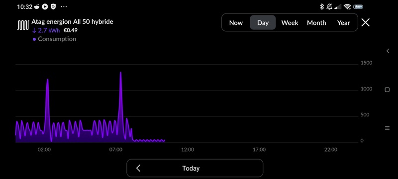

Iemand wel eens de volgende fout gehad: Water circulatie check error (955)?
Ik krijg deze op mijn hybride systeem na een defrost als hij ook de ketel inschakelt.
Hij doet het niet consequent, en hij doet het ook niet als hij defrost zonder de ketel.
De wp schakelt dan even helemaal af, en begint na een paar minuten weer te draaien.
De handleiding geeft het volgende: Controleer de aansluiting van de temperatuursonde voor aanvoer en
retour.
Geen idee waar die moeten zitten.
Hier plaatje waarbij hij 3x een defrost + ketel goed doet, alle gewone defrosts goed doet, en 2x een defrost + ketel niet goed doet.
Afbeeldingslocatie: https://tweakers.net/i/HQhON1UudLn-_R-g1vmPr8JQEqs=/800x/filters:strip_exif()/f/image/VqgpomT5iL8StAPksYwDKWRb.png?f=fotoalbum_large

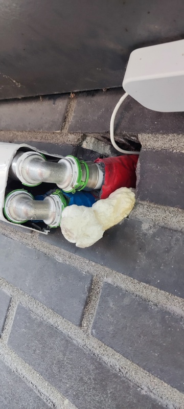

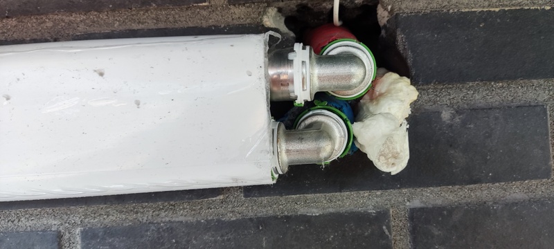

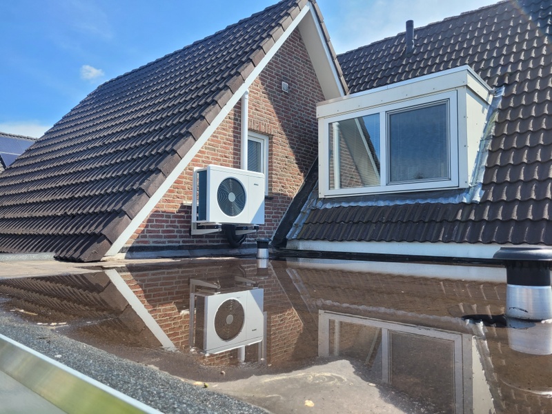

@Dashlane verdeler met pomp. Thermostaatkraan op verdeler stat op 40gr. Wat fotos van de Atag One over de ingestelde temperaturen en de actuele waarden als de WP in bedrijf is. Afbeeldingslocatie: https://tweakers.net/i/JYT8Kjhn355rJ79ClUqX8gjQihQ=/x800/filters:strip_icc():strip_exif()/f/image/cDqV27rcacUCkgRkYPsRusWP.jpg?f=fotoalbum_large
Afbeeldingslocatie: https://tweakers.net/i/iQPfaFZox5RGSaa27kCjz-CQBag=/x800/filters:strip_icc():strip_exif()/f/image/NF38NDZXuFu2cA0eW6NMTwbl.jpg?f=fotoalbum_large
Afbeeldingslocatie: https://tweakers.net/i/japhejpWmvWyNVdscGfCZCIpiS0=/x800/filters:strip_icc():strip_exif()/f/image/HPUcQByjuUM5cTJvU53z1Vbm.jpg?f=fotoalbum_large
Afbeeldingslocatie: https://tweakers.net/i/fhsVV8PfcW_IKSkDjxYxO5PvcGY=/x800/filters:strip_icc():strip_exif()/f/image/oEhCnWPCsP8KkPrI2O0O3UvH.jpg?f=fotoalbum_large

  • EelkoD
  • Registratie: November 2023
  • Laatst online: 13-11-2024
Hallo,
Al enige tijd volg ik dit forum met interesse omdat we sinds deze zomer ook een Hybride warmtepomp systeem hebben.
Hoe ziet onze installatie eruit.
Atag M Hybrid 50 warmte pomp met een Atag i36CZ ketel. Een buffervat van 40 liter is in serie aangesloten.
Buitentemperatuur sensor aangesloten. Neoz hangt naast de ketel, Een One zone in de woonkamer. We hebben in het hele huis alleen traditionele radiatoren.
Type huis. 2 onder 1 kap van 1986. Vloer, spouwmuur is vorig jaar extra geisoleerd. Dit jaar is glas op de onderste verdieping HR++ of tripple geworden.
Heb een grafiek bijgevoegd met het verbruik van gister.
We zijn opzich best tevreden met de opsptelling, maar heb nog wel wat vragen die de installateur niet direct kan beantwoorden:
Vraag 1
In de app van atag zie ik dat mijn tapwater op 55 graden staat ingesteld, echter zie ik op de ketel 60 graden staan, dit lijkt niet te werken, iemand ervaring mee? Tot vandaag gaf het display voor het water van de verwarming 85 graden aan, maar zie hem vandaag een setpoint krijgen van 61 graden van de WP. Dit lijkt dus wel te werken, Ik had eerst het vermoeden dat dit ook niet werkte en dit altijd vast op 85 graden stond.
Vraag 2
Het SP in de woonkamer lijkt altijd een 0.5 graden te blijven steken onder zijn setpoint, Nou heb ik de offset in de app omhoog gezet, eerst naar 10, vandaag naar +14. Dit lijkt een beetje te werken, maar heb nog steeds het gevoel dat de regeling nooit lekker naar SP gaat, terwijl de WP genoeg capaciteit heeft.
Vraag 3
De CV krijgt geen waarde van de buitentemperatuur sensor, maar waarschijnlijk is die ook niet nodig omdat de warmtepomp een watertemperatuur sp berekend en doorgeeft aan de CV. Tevens zie ik deze buitentemperatuur niet goed terug in de trend als ik inlog op atag. Ik zie wel af en toe een punt met een waarde die klopt. Iemand hier ervaring mee?
Afbeeldingslocatie: https://tweakers.net/i/sp8_EgDPuU23MsGonjoGzP5mZZc=/800x/filters:strip_exif()/f/image/ENpx2r1bj1Ns9IIwxhg3m4G8.png?f=fotoalbum_large
Afbeeldingslocatie: https://tweakers.net/i/3EkCKMu6fq-mphseJkO7nsNixWk=/800x/filters:strip_icc():strip_exif()/f/image/WWvb20ylKoavrMDIOnWyNXxT.jpg?f=fotoalbum_large
Afbeeldingslocatie: https://tweakers.net/i/t6bLQB5IFh8pf3ZXMZXHXeqdS68=/x800/filters:strip_icc():strip_exif()/f/image/wl7m8uce82ZHS0RpQw3HK5qk.jpg?f=fotoalbum_large
Afbeeldingslocatie: https://tweakers.net/i/tu_5uvs7ryfJnYFk8NY29tzjv1c=/x800/filters:strip_icc():strip_exif()/f/image/nc4s9lqIMTEUbmN2A4hut6ds.jpg?f=fotoalbum_large
Afbeeldingslocatie: https://tweakers.net/i/KEQpvlSCl8JwjlENZBr0Uk47nJM=/x800/filters:strip_icc():strip_exif()/f/image/DX7oNtBnF2MhX4esdULM4cQO.jpg?f=fotoalbum_large

Mbt 4.2.3, het lijkt er op dat wanneer de minimale temp 4.2.6 afwijkt van de standaard van 20 graden, dit ook de rest van de stooklijn transleert. Wat volgens mij niet de bedoeling is. De stooklijn die ik eigenlijk heb/wil is met een parallele verschuiving van maar 1.
Is dit andere mensen ook opgevallen? @Dashlane , ik zie dat jij ook een grote parallelle verschuiving hebt en een min temp van 30 ( je comment van 28-11). Als je stooklijn dan 0.5 is, dan zou je aanvoer temperatuur pas rond de -16 graden weer gaan stijgen. Zie hier onder de verschillende stooklijn voorbeelden. Afbeeldingslocatie: https://tweakers.net/i/H9vJmo4XWc89e0p67N5_ZdGU8GY=/full-fit-in/4000x4000/filters:no_upscale():fill(white):strip_exif()/f/image/XwgD9F3aQnrYgvhwqj6DnxfY.png?f=user_large . Mocht dit inderdaad een software fout zijn van ATAG dan lijkt het me goed om mensen daar op te attanderen in de openingspost.

Bij de atag is de begin temperatuur van je stooklijn (bij 20 graden buiten) altijd Min + Parallel. Vanaf daar begint het te stijgen met de stooklijn waarde ( X graden omhoog per graad buiten temperatuur omlaag). Tot de maximale waarde, dan wordt het een rechte lijn.
Wat je zou willen is dat het begin van de stooklijn alleen door de parallelle verschuiving gezet wordt, zolang het resultaat dan onder de min blijft, moet hij de min aanhouden.
Afbeeldingslocatie: https://tweakers.net/i/SE4bcwddVN1_myo5v3hyZkfd61Q=/800x/filters:strip_exif()/f/image/DbvRcuBf6DjDKwmG95ESTIGE.png?f=fotoalbum_large

goed, ik ben een tevreden gebruiker, qua kwh verbruik zitten we volgens mij goed. (ik vergelijk al jaren met mijn buurman onze verbruiksgegevens (gas, electra etc.) en dat liep altijd in lijn. Nu had hij bij de eerste koude dag 8 kuub gas (hij is nog niet over) en ik had 12,8 kwh. Dat kwam op mij over als positief.
Ik kan natuurlijk pas echt oordelen rond 15 april volgend jaar, dan zijn we het jaar rond.
@Dashlane dat is nu precies waar ik het over wilde hebben in dit bericht.

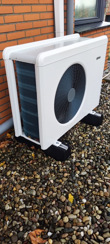

De WP is geplaatst door een bekend al lang bestaande onderneming hier in de omgeving. Dit is wat zij hebben opgeleverd:
en ik wilde eens voelen aan de andere gebruikers hier hoe jullie dit beoordelen?
Wat me vooral opviel is de matige isolatie van de warme en koude leidingen, de matige aansluiting van de "koof", de knietjes die boven gebruikt zijn(dat gat in de bakstenen is 7 meter van de begane grond, de pomp zelf staat op 2,5 meter van de bgg) vs. de "mooi gebogen perskoppelingen die aan de buiten unit zitten.
en het plaatsen van de WP op het grind bed, het ding is nog al dynamisch (trilt, zoemt, bromt, etc.) en ik kan me voorstellen dat het grind niet goed om gaat met dat dynamische gedrag en dat het dus straks zo blijkt te zijn dat de WP "aan de slangen" hangt.
Nu ben ik natuurlijk ook reuze benieuwd wat de "originele slangen"precies zijn?
Beetje extra info dat mogelijk een rolspeelt, de slang(en) gaan in de zolder verdieping nog eens 4,5 meter verder omhoog, in de "holte" van een H balk die het dak vormt (het is een dak dat bestaat uit 4 H balken als ribben van de piramide, ik heb de installateur gevraagd om de holte van de H balk te benutten om de slangen in weg te werken. Ik zal eens een foto opzoeken, dat zegt wat meer.
Afbeeldingslocatie: https://tweakers.net/i/5qSnNOcJEZPQH-vpOxhWOnD1SYk=/x800/filters:strip_icc():strip_exif()/f/image/CpGbjlYLOJEC4M7oolf77HvF.jpg?f=fotoalbum_large
buiten unit op het grind.
Afbeeldingslocatie: https://tweakers.net/i/RS3Mqxi2H96zF12Wlg9a1Yw5S0I=/x800/filters:strip_icc():strip_exif()/f/image/0LtoiB9bVYtj1tztn4cfluCQ.jpg?f=fotoalbum_large
Buiten unit op het grind.
Afbeeldingslocatie: https://tweakers.net/i/fdAQr895x385_qxDyY7KZF1l1Z0=/x800/filters:strip_icc():strip_exif()/f/image/rvDgJ3c3MOL3IvWyQEkE6BjO.jpg?f=fotoalbum_large
Dit waar de leidingen naar binnen gaan en de buitenvoeler naar buiten komen. wederom knietjes. Matig afgepurred.
Afbeeldingslocatie: https://tweakers.net/i/ZLbiyHQPWaQ5oomBrTkbvvWkLTA=/800x/filters:strip_icc():strip_exif()/f/image/ROIBC8CtHcQmvVZ7xshIcK8j.jpg?f=fotoalbum_large
zelfde punt, iets andere hoek.
Afbeeldingslocatie: https://tweakers.net/i/iuZdBpHVWb39lg_WRSC49p75iHk=/x800/filters:strip_icc():strip_exif()/f/image/LrNk375hAZL0rw1USUfeCMde.jpg?f=fotoalbum_large
Dit is de aansluiting met "mooie" bochten bij de buiten unit
Afbeeldingslocatie: https://tweakers.net/i/ooeRT6lZFsLn5mnIpE-VvHwrZFk=/x800/filters:strip_icc():strip_exif()/f/image/xc4hijhM1vRZzYeUhjyP5hIv.jpg?f=fotoalbum_largedit zijn de knietjes op 7 meter hoogte, in de achtergrond van deze foto gaat de leiding links af naar binnen, ook met knietjes.
[ Voor 12% gewijzigd door tcw82 op 30-11-2023 16:16 ]

tcw82 schreef op donderdag 30 november 2023 @ 16:10:
[Afbeelding]dit zijn de knietjes op 7 meter hoogte, in de achtergrond van deze foto gaat de leiding links af naar binnen, ook met knietjes.
Dat zijn inderdaad de slangen zoals Cor ze laat zien. Dat is echt een 5cm isolatie. Volgens mij heet het armaflex en dat doe je tot binnen en vanaf binnen kun je het huidige bewaren. Ook die pvc pijp op die big blocks is vragen om resonantie.
Dat is ook gelijk het nadeel aan een monoblock, dikke slangen tov een split.
