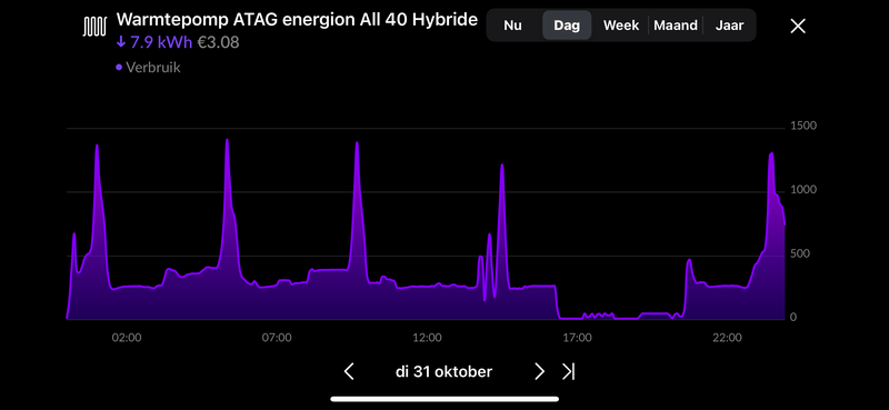

Ik heb onlangs mijn instellingen hier gepost en dit is mijn grafiek van 31-10-2023.
En ik heb er een buffervat van 50 liter parallel aanzitten.
Wanneer spreek je overigens van pendelen?
Want ik zie bij mij wel wat ribbeltjes zitten.

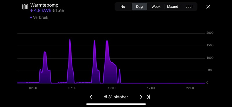

Ik heb overigens continu de temperatuur op 19,5 graden staan, behalve tussen 11:00 - 19:30 want dat staat hij op 20 graden
ATAG Energion M Hybrid All 50 + CV ATAG I36-ECZ, 50L buffervat parallel. ATAG One Zone + ATAG Neoz. WPB Ariston Nuos Evo 150. Het betreft een 2 onder 1 kap woning uit 2004 met traditionele radiatoren in de regio Eindhoven.
  • tcw82
  • Registratie: Oktober 2020
  • Laatst online: 16:32
tcw82

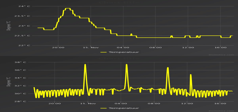

De plaatjes van Lobster een poos terug zou ik als pendelen bestempelen.
Al is dit beeld ook wel iets afwijkend. Ik denk dat hij namelijk best wat lager, maar dan meer constant moet kunnen draaien. Minder van die periodes.
Dit is hoe hij hier stookt de afgelopen dagen.
Rond de middag komt er zon licht door het voorraam en dat zorgt dat de wp uit gaat.

Als we dan toch iets willen vergelijken, bij deze mijn beeld van 31-10.
Afbeeldingslocatie: https://tweakers.net/i/-D1sIGTM0Q3rFO1LO8c5VqoxOSA=/800x/filters:strip_exif()/f/image/FbY1sAsEhTVcHi8Wz0FBLdRk.png?f=fotoalbum_large
Ik heb deze week nog even contact gehad met ATAG voor controle van het stroomverbruik en het gedrag. De hoge pieken zijn van de oil return cycli. Dan zorgt de warmtepomp ervoor dat de olie weer terugkomt in de compressor. Kortstondig gaat de pomp dan naar 70Hz, eens per 4 uur.
Conclusie van hem was: pomp draait mooi rustig en regelt op de binnentemperatuur.
Kan het dan nog zuiniger...? aanvoertemp lager zetten wellicht? staat nu op 28... maar het is nu wel behaaglijk.
Heb ook geprobeerd een keer nachtverlaging toe te passen met 0,5 graden maar dan stijgt je verbruik vrij snel, continu 19,5 graden is toch zuiniger qua stookgedrag.
ATAG Energion 40 All Hybrid - Intergas ketel - ATAG Neoz - ATAG One Zone - 50 liter buffervat - 175 m2 vloerverwarming - jaren '50 vrijstaande woning - goed geïsoleerd - omgeving Twente

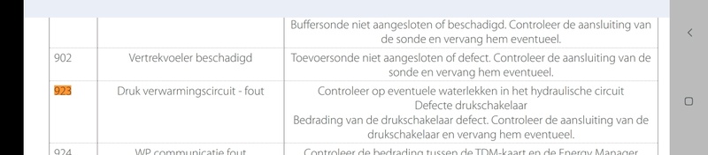

KarelK schreef op vrijdag 3 november 2023 @ 18:58:
@msiamd Ik heb dit geprobeerd en krijg foutmelding Blokkerende fout actief:923: Druk verwarmingscircuit - fout Wat moet ik hiermee?
923 komt in de handleiding voor.
Oplossingen wijzen naar een te lage of misschien hoge druk in het systeem. Dan wel kapotte sensor.
Afbeeldingslocatie: https://tweakers.net/i/Rj9EhSnuFCQXXc32WAaGwLyQYZw=/800x/filters:strip_icc():strip_exif()/f/image/gNm3SQJtJkTBFuDZkiuGMe0k.jpg?f=fotoalbum_large

De nacht van zondag op maandag was tamelijk koud, dichtbij het vriespunt. Ik zag dat de One Zone de setpoint aanvoertemp op 36 graden had gezet. in de loop van de dag zakte dit naar 27 graden. Ik heb die van mij op ruimtetempsensor staan.

Afbeeldingslocatie: https://tweakers.net/i/uwyKNIbVk8Lbi8hmrDTQ5ZdZlcM=/800x/filters:strip_exif()/f/image/D3YuSEPgyydJU8NochRmlVH4.png?f=fotoalbum_large
Dit zijn een grafiek van mijn kamertemperatur en de watertemperatuur waaruit duidelijk blijkt dat de watertemp onafhankelijk is van de kamer temperatuur

johan1950 schreef op woensdag 15 november 2023 @ 17:43:
Die lijkt inderdaad op WAR te staan, maar kan waarschijnlijk zijn minimale vermogen niet goed kwijt, dan gaat hij de hele tijd aan/uit doordat de aanvoer temperatuur boven de gevraagde temperatuur komt.

Misschien om de lange run definitie wat richting te geven. Dit is hoe het hier draait. Kamer thermostaat staat altijd op 19,5. Dat de wp stopt komt omdat dan zon in de woonkamer gaat schijnen, en de temp dus hoger wordt. Of dat we gaan koken en de over aangooien. (Of een andere "externe" factor)
Afbeeldingslocatie: https://tweakers.net/i/jNXuFVYe0vBheapRvrm6jXm-gxs=/800x/filters:strip_icc():strip_exif()/f/image/Jku6zU2mZKxtVa4hst4XxrxH.jpg?f=fotoalbum_large
