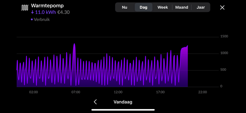

  • tcw82
  • Registratie: Oktober 2020
  • Laatst online: 02:56
tcw82
Lobster schreef op dinsdag 17 oktober 2023 @ 13:47:
Voordat ik een andere thermostaat plaats wil ik het wel eerst zeker weten. (welke thermostaat raad je me aan, een standaard aan-uit thermostaat?)
Als het goed is is de thermostaat aangesloten op de TA1 (1) en zou hij op Open Therm (2) aangesloten moeten worden. Kijken wat er dan gebeurd...?
Als de thermostaat de bron van het schakelgedrag is, maakt de input niet uit vrees ik. Maar er zijn veel handigere tweakers hier die vast het juiste antwoord hebben.
De "aan uit" aansluiting kan je ook middels een draadje kortsluiten (dus gewoon pootje 1 aan pootje 2 verbinden). dan gaat je WP werken en zou je vrij snel een beeld moeten krijgen van de werking, gaat hij jutteren vanuit de themorstaat zou dat nu over moeten zijn, gaat hij jutteren vanuit de WP, dan zou hij nu nog altijd kunnen jutteren.
Mensen geloven soms niet dat je die aan uit aansluiting kunt kortsluiten, voor die mensen, een honeywell round thermostaat (ik heb er nog 1 liggen) had vroeger een glazen ampul met kwik. Als het kouder werd, zakte het kwik naar 1 kant en verbond 2 draadjes en schakelde de kachel in. als ik straks thuis ben, zal ik eens een foto maken voor dit off topic stukje :)

  • ron321
  • Laatst online: 31-10 13:50

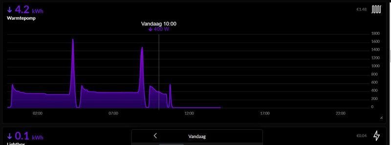

tcw82 schreef op dinsdag 17 oktober 2023 @ 13:07:
ok, dat is interessant, want ik zie dat niet bij andere homewizzard grafieken in dit topic terug, althans niet elke "4" uur. Mijn interval verschuift overigens ook, die is "ongeveer" 4 uur, maar niet exact, iets dat ik wel zou verwachten als het een programma regeltje is. Hier een plaatje van eerder deze week, als die 2 pieken de "oil run" is, zou ik ook liever deze interval hebben: (@Lobster volgens mij is dat een plaatje van jou).
Ik heb ook van die rare pieken maar nog geen patroon van ongeveer 4 uur kunnen ontdekken.
Bij mij gaat hij na die piek ook uit.
WPB Atag Nuos Plus200, SE 4000H+8x Trina Solar 320Wp AB 185°/32°+6x Trina Solar 320Wp AB 185°/10°,APS EZ1M+2x Trina Solar 325Wp AB 185°/32° ,2x APS QT2+8x Jinko 435Wp AB 5°/32°,ME MXZ-2F42VF+MSZ-EF35VGK-S+MLZ-KP25VF,WP Atag Energion M Light50
  • tcw82
tcw82
ron321 schreef op dinsdag 17 oktober 2023 @ 14:25:
bij mij soms, de grafieken zijn ook niet helemaal 100% gedetailleerd, de zaagtand op een van de plaatjes lijkt ook niet tot "nul" te gaan, maar gaat dat in werkelijkheid wel.

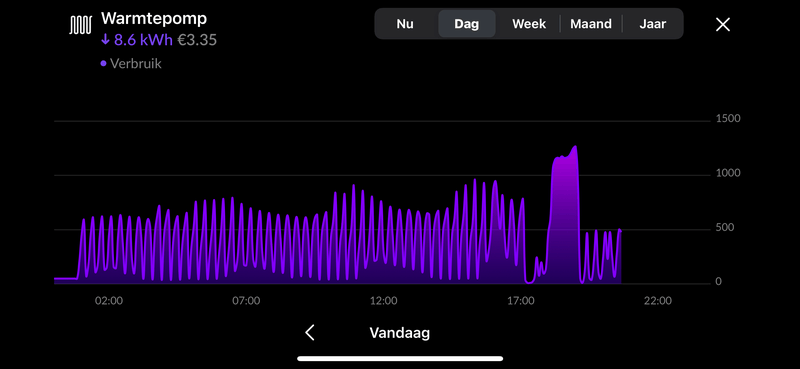

  • ron321
Dashlane schreef op dinsdag 17 oktober 2023 @ 06:48:
Ben wel benieuwd welke parameters je gewijzigd heb en wat het effect daarvan was. Ik heb alleen de na draai tijd naar 5minuten gezet.
Ik ben er gisteren mee begonnen met de reden dat mijn secundaire pomp (Grundfoss Alpha2) stromingsgeluiden veroorzaakt op cp3 en ook nog op cp2 dus staat nu op cp1.
Daarom had ik de max pwm van de cv pomp in de buitenunit op 60% gezet.
Dit resulteerde in hele lange runs maar wel met een redelijk hoog vermogen voor de tijd van het jaar (mijn persoonlijke mening).
Afbeeldingslocatie: https://tweakers.net/i/u7DR987U4LtS3HpfmY6IDA7AEn0=/800x/filters:strip_icc():strip_exif()/f/image/VmFXdYeho37mt3OnpRZPBA5W.jpg?f=fotoalbum_large
Afbeeldingslocatie: https://tweakers.net/i/1H0s1P7Is9KM3Dyj0x1GbQnyaMs=/800x/filters:strip_icc():strip_exif()/f/image/A4RyO6gfLuKezJpJsMYo1Bpe.jpg?f=fotoalbum_large
Daarom nu op 80% gezet, vanavond en vannacht eens kijken wat dat brengt.

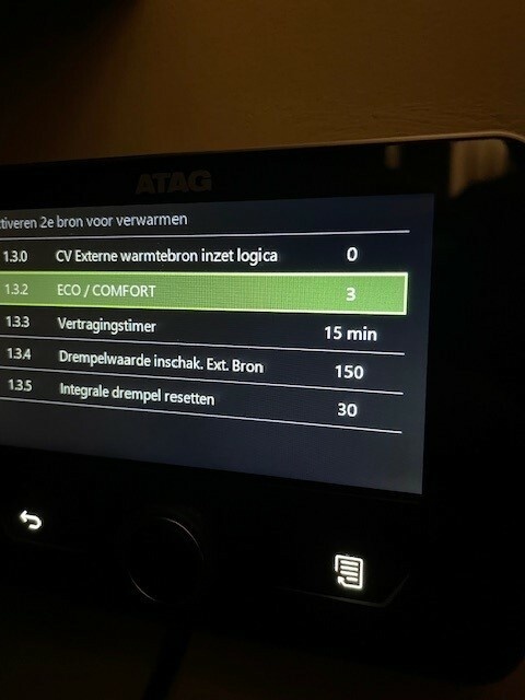

  • Dashlane
  • Registratie: Juni 2017
  • Laatst online: 31-10 08:57
Dashlane

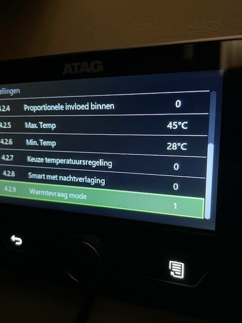

Standaard zit op ta1 een jumper, deze wordt verwijderd en vervangen voor de aansluiting van aan-uit regeling. Dus die eraf en jumper terug en dan de tr6 op opentherm en dan even zoeken welke parameter ingesteld moet zijn.
Ik zie in de handleiding dat 1.20.3 naar 1
en welke waarde dan 4.2.1 moet zijn is mij weer eens geheel onduidelijk in het Atag bos. Mogelijk overruled 1.20.3 dan 4.2.1.
Qua aanraden is lastig te zeggen wat je eisen en je systeem is. Ik heb een zone systeem en daardoor gebonden aan evohome, maar dat werkt ook niet fantastisch. Ik had het liefst Atag zelf gehad maar dat kon niet op mijn systeem.
[ Voor 10% gewijzigd door Dashlane op 17-10-2023 15:02 ]
  • CorV66
  • Registratie: September 2018
  • Laatst online: 08-11-2024
Hallo,
Ik heb vorig jaar de cv getest met een aanvoertemperatuur van 55 graden, dat ging helemaal prima.
Bij de radiatoren hangen er ventilators onder om de warmteoverdracht te stimuleren.
Sinds kort heb ik ook een Atag Energion M Hybrid-all 5 draaien.
Deze draait in combinatie met een Atag I36-ECZ ketel en ik heb een buffervat van 50 liter.
Nu wil ik eigenlijk alleen gas verbruiken als het buiten kouder is dan -7.
Vooraf: ik ben nog een leek maar ik wil wel graag het een en ander bijleren :)
Ik keek vandaag even www.slimmemeterportal.nl en zag dat ik gister toch gas verbruikt heb tussen 11:00-12:00 en terwijl het toch niet zo koud is geweest. Dat was niet de bedoeling.
Ik heb nu wat vraagjes:
Wat zijn de voornaamste instellingen om er voor te zorgen dat de ketel niet zo snel bijspringt?
Instelling: 4.2.0 staat ingesteld op LT. Waarom niet op HT
Mijn aanvoertemperatuur staat nu ingesteld op 40 graden bij 4.2.5 Waarom niet op 55 graden?
Ik las ook ergens dat instelling 1.0.4 ingesteld staat op "alleen WP" en dat die op automatisch gaat als het heel koud is. Maar ja wat is heel koud? 0 graden, -3 graden, -5 graden?
Na wat reactie hier gelezen te hebben heb ik het klok programma ingesteld op 19,5 graden.
En tussen 13:00 en 19:30uur 20 graden (er is dus geen nachtverlaging).
Hopelijk kunnen jullie mij beetje op weg helpen.
Alvast bedankt.
Gegroet,
Cor
ATAG Energion M Hybrid All 50 + CV ATAG I36-ECZ, 50L buffervat parallel. ATAG One Zone + ATAG Neoz. WPB Ariston Nuos Evo 150. Het betreft een 2 onder 1 kap woning uit 2004 met traditionele radiatoren in de regio Eindhoven.
  • Dashlane
Dashlane
CorV66 schreef op dinsdag 17 oktober 2023 @ 15:23:
Hallo,
Alvast bedankt.
Gegroet,
Cor
Dag Cor,
Als je het vraagt zou ik deze vragen stellen aan de installateur omdat het heel lastig te zeggen is als je het systeem niet kent.
Wel weet ik van vorig jaar dat je de 55 niet gaat halen bij die temperaturen. Dan zul je van defrost naar defrost springen.
Bij mij staat de parameter 1.0.4 ook op alleen wp, volgens mij schakelt hij dan nooit de ketel bij.

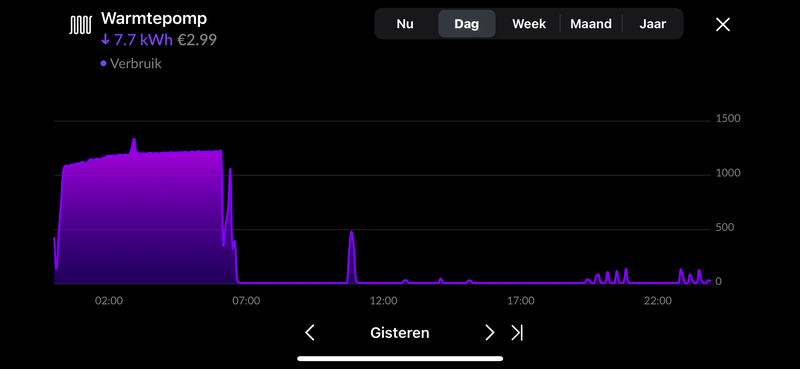

Aah zo, dan zou ik als eerst beginnen met het systeem op alleen wp zetten. Het is mij namelijk compleet onduidelijk wanneer de wp de ketel bijschakelt, ik weet alleen dat hij veel te snel bijschakelt.
Daarna kijken wat het systeem doet, ik gebruik hiervoor homewizard. Dit zijn de paarse grafiekjes die je voor bij heb zien komen. Samen met de ingestelde temperatuur kijken of het systeem op temperatuur komt en of je lange runs krijgt. Een wp moet lekker pruttelen.

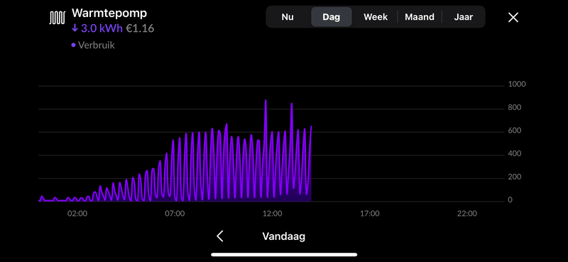

  • Lobster
  • Registratie: Oktober 2023
  • Laatst online: 08-01 12:08
Even weer een update.
@Dashlane : Instellingen in de thermostaat aangepast zoals jij zei sinds gisterochtend. Dat ziet er beter uit dan het was.
Afbeeldingslocatie: https://tweakers.net/i/ax9OnpbyTn01CdKo4FfZ3ZqrUQM=/800x/filters:strip_exif()/f/image/0TuA59JJL94MnwRKdQEnnj1D.png?f=fotoalbum_large
Andere conclusie, de warmtepomp heeft voldoende capaciteit om de woning op temperatuur te krijgen en te houden.
Nog een conclusie; wanneer de ingestelde temperatuur een delta 1,5-2 heeft is er geen sprake van pendelgedrag en gaat hij gewoon strak 1000-1300 watt draaien voor langere tijd zonder af te schakelen.
Wat dan wel opvalt, zodra hij binnen een delta van 1 graad komt dan komt het pendelgedrag weer om de hoek kijken. (Vannacht stond de ingestelde temp op 20,5 en het was 19,5 vanochtend.) (WAR-regeling uit gezet en gewoon op standaard nu)
Afbeeldingslocatie: https://tweakers.net/i/_x1RYKQ5zY04YWNsgBAEU-qnZQU=/800x/filters:strip_exif()/f/image/bidceNjhndA1l7zY4ZgU45RC.png?f=fotoalbum_large
Heeft dat dan te maken met de open therm aansturing, hoe dichter hij bij ingestelde temperatuur komt des te meer fluctuatie.

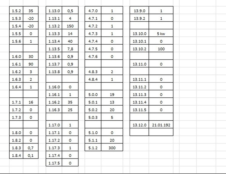

@Lobster ik kan me niet voorstellen dat dit gedrag is wat je wilt hebben. Elk dal is helemaal naar nul, ook al lijkt dat niet zo op de grafiek. De wp gaat helemaal uit en dan weer aan. Terwijl hij das prima de gemiddelde lijn zou kunnen volgen. Hier draait hij regelmatig op 250 watt.
Heb je een buffervat? Staat alles open?
Eerder in dit topic heb ik alle instellingen van mijn installatie gedeeld. Mogelijk kun je die eens langs jou huidige instellingen leggen?
Gister nog contact gehad met ATAG, daar beweerde de technisch medewerker dat deze thermostaat vaak wordt toegepast met de ATAG Hybride systemen. Volgens hem kon je de thermostaat ook als AAN/UIT instellen. Ik heb het nog nergens kunnen ontdekken.(?)
Aangezien ik de hele installatie door een erkend installateur heb laten installeren en ATAG bij de eindcontrole is geweest (in mei) heb ik uiteraard mijn bevindingen daar ook neergelegd.
Het is dat ik uit nieuwsgierigheid zelf een KWh-meter heb geplaatst anders kom je hier als consument nooit achter natuurlijk.
ATAG gaat waarschijnlijk langs komen.

  • DanTm
DanTm
Lobster schreef op woensdag 18 oktober 2023 @ 11:04:
@tcw82
Dit is inderdaad niet het gewenste gedrag.
Ik heb een buffervat met extra Wilo opvoerpomp boven op het vat die een constant debiet geeft.
m.u.v 1 slaapkamer staat alles open. Ik heb jouw instellingen gecheckt, maar zie geen grote verschillen met joe ze bij mij staan ingesteld.
@Dashlane : op de open therm aansluiting veranderde er niks. Staat nu op TA1, tijd naar 5 minuten gezet en de Cycli aangepast naar 3 i.p.v. 6 zoals jij aan gaf.

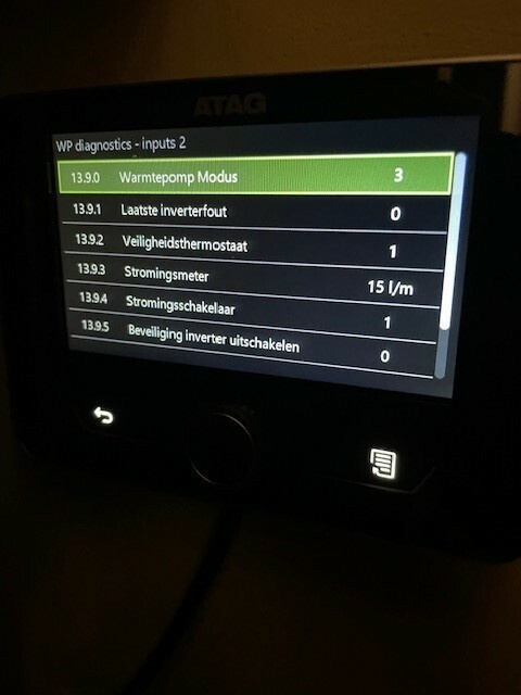

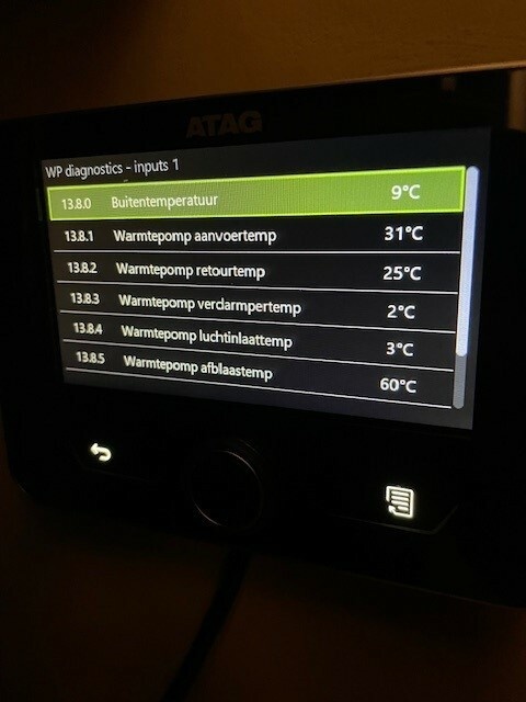

je zult even moeten uitvinden of het de thermostaat is die pendelt (if so.. vervangen of anders instellen indien mogelijk), of dat je systeem zijn minimale vermogen niet kwijt kan (dan loopt de water temperatuur op boven zijn setpoint en slaat hij af).
je kunt in de Atag Zone app wat diagnostisch info zien onder Installatie/Diagnostics/Systeem.
oa. de Warmtepomp modus/Energy manager status en huidige compressor frequentie zijn wel interessant.
Als hij afslaat op zijn minimale vermogen moet je de compressor frequentie omlaag zien gaan naar ong. 18hz en dan na enige tijd slaat hij af. Volgens mij geeft de status dan aan dat hij in een soort 'timeout' terecht komt.
Slaat hij af terwijl hij nog een hoge compressor frequentie heeft.. dan is je thermostaat die 'm uitzet (eerlijk gezegd verdenk ik die er wel van, in het 'grote warmtepomp' topic zijn er genoeg discussies geweest over thermostaten met onwenselijk regelgedrag voor een warmtepomp).
Mocht je de app niet hebben.. diagnostische informatie is ook te zien in de WP menu's.

Ik weet niet of je weersafhankelijk stookt, of de thermostaat (openthem) je setpoint zet.
Weersafhankelijk gedaan maar sinds 2 dagen veranderd in Basisthermoregeling (2)
het hangt er natuurlijk wel vanaf of er een mengverdeler aanwezig is, zo ja, dan zal je hogere aanvoer/retour hebben, gezien de vloer koud water bij mengt.
(Mengverdeler is een vloerverwarmings verdeler met een eigen pomp)
Ik heb er 2, 1 voor woonkamer, keuken, gang en bijkeuken en 1 voor badkamer, slaapkamer, garage en berging. vanuit de woonkamer gaan er leidingen naar boven waar 2 kleine radiatoren hangen en volledig openstaan en mee draaien.
Volgens mij was het al eens eerder voorgesteld om de thermostaat ff los te koppelen, en de draadjes door te verbinden zodat er permanente warmtevraag ontstaat
Achterzijde van de thermostaat de draadjes tegen elkaar houden en dan kijken wat hij doet?? (Is dat niet hetzelfde als wanneer ik de temperatuur 2 graden hoger zet dan de binnentemperatuur.. dan gaat hij ook gewoon steady een uur draaien zonder te pendelen. (zie eerdere posts met grafieken)
Zodra hij binnentemperatuur binnen 1 graad van de ingestelde temperatuur komt begint hij te pendelen.
Als minimale vermogen niet kwijt kan (de WP afslaat voordat de thermostaat stopt met warmte vragen), dan kun je een aantal dingen doen:
- fysieke afgifte verhogen (grotere radiatoren, mengverdeler verwijderen)
- temperatuur verhogen.
Welke temperatuur wil je dan verhogen? Ik heb de aanvoer temp nog niet hoger dan 32 graden gezien terwijl hij op max 45 graden staat ingesteld.
vlakke stooklijn
Wat stel je in? Jij bedoeld de instelling 4.2.2 neem ik aan? ik heb daar op 0.9 staan... zondag aangepast omdat hij het toen niet op temperatuur kreeg. Heb de instructie van de installatiehandleiding gevolgd.
ATAG Energion 40 All Hybrid - Intergas ketel - ATAG Neoz - ATAG One Zone - 50 liter buffervat - 175 m2 vloerverwarming - jaren '50 vrijstaande woning - goed geïsoleerd - omgeving Twente

@Lobster als je 4.2.1 op 3 (buitenvoeler) hebt staan dan kun je contact ta1 een jumper op zetten. Hij communiceert niet op ta1 het is gewoon een maak/breek verbinding. Hij draaid dan niet vol gas, maar haalt zijn info uit de buitentemperatuur. Als je echt perfect de temperaturen hebt gezet dan blijft die precies op temperatuur.

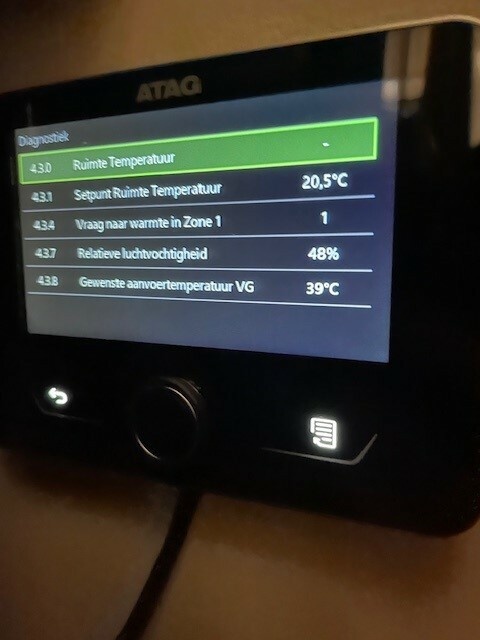

Thermostaat op 35 graden. zie hier de gegevens.

Hhhmmm @Lobster
Hij doet het wel gewoon zou je zeggen met een grote delta tussen setpoint en werkelijk.
  • DanTm
DanTm
meest voor de hand liggende conclusie is de thermostaat, die dichtbij zijn setpoint in 'low load' mode gaat (aan/uit). Dat werkt goed bij CV ketels, warmtepompen iets minder.
Dus uitschakelvertraging of andere thermostaat.

@Lobster Als je 4.2.9 op twee zet dan krijgt de warmtepomp een geforceerde warmtevraag en overruled die je thermostaat. Je kunt dan goed zien wat het effect is van je thermostaat.
Ik sluit mij ook aan bij wat @tcw82 aangeeft. Op basis van de foto's heb je een setpoint van 39 graden (4.3.8) maar een aanvoer van 31 en een retour van 25 graden. Nu is het heel lastig om op basis van foto's de situatie te schatten. Het kan in eens een stuk kouder zijn, er is lang geen warmtevraag geweest maar het kan ook zijn dat de warmtepomp zoveel aan het schakelen is dat hij nooit zijn setpoint temperatuur bereikt.

  • Lobster
DanTm schreef op donderdag 19 oktober 2023 @ 07:52:
Daar lijkt het wel sterk op inderdaad. Dat "dichtbij" ligt dan binnen 1 graad van huiskamertemperatuur. Hij laat namelijk hetzelfde gedrag zien bij 2 graden hoger dan kamertemperatuur en/of 15 graden hoger. Daar zit geen verschil in.
[ Voor 4% gewijzigd door Lobster op 19-10-2023 08:33 ]

Daar sluit ik mij volledig bij aan.
Dat ga ik vanmiddag nog proberen!
Die foto is gemaakt een half uur nadat ik de thermostaat op Max (35 graden) had gezet. Het koelde buiten wel iets af gisteravond, Ik heb langere tijd bij het apparaat gestaan en geen enkele keer gehoord dat hij afschakelde en weer opstartte. Gewoon strak door blijven denderen.
het setpoint (39 graden) lijkt mij ook wel aardig hoog, dat komt waarschijnlijk van je thermostaat via opentherm.
Ik zou zelf weersafhankelijk gaan stoken, met een aan/uit thermostaat om ervoor te zorgen dat het systeem afslaat indien het te warm wordt (weersafhankelijk krijg je namelijk nooit helemaal perfect). Je moet dan wel initieel wat effort steken in het vinden van je stooklijn.
Ik gebruik zelf de Atag One thermostaat (dan krijg je ook de app/webpagina waar je dingen kunt doen).
Die schakelt aan bij 0.1 onder setpoint, en uit bij 0.3 boven setpoint.

Nou, simpele Honeywell geïnstalleerd.
Aantal cycli per uur op 3 gezet.
Dit is het resultaat, eerst op 35 graden gezet en vervolgens setpoint op 20,5 - kamertemp op 19,5 graden.
Staat sinds 2 dagen ook op WAR.
Afbeeldingslocatie: https://tweakers.net/i/OZaAd8Ynjn2cYq_K4qExAvJZmTI=/800x/filters:strip_exif()/f/image/D8D9ijXhQNSnmZTR983FcwIH.png?f=fotoalbum_large
Nou experts, zeg het maar.... is dit gewenst, kan dit gewoon bij mijn systeem horen..?moeten de vloerpompen op hogere snelheid of lagere snelheid. Of is dit gewoon wat het is.
Vind namelijk niet dat het verbruik (extreem) hoog is.

Tja, wat je ziet zijn gewoon 3 schakelingen per uur, 72x aan en uit per dag dus.
Volgens mij niet gewenst, maar wat de daadwerkelijke slijtage of extra energie gebruik ervan is weet ik niet.

vanaf 17 uur zit de andere thermostaat er aan.
Dit staat er bij wamtepomp-tips:
Hoe vaak mag een warmtepomp pendelen?
Een veel gebruikte stelregel is dat er per draaiuur van de compressor maximaal 3 start- en stops mogen zijn. De ISSO stelt, dat als de warmtepomp aan gaat, deze minimaal 10 minuten aan moet blijven. Een buffervat kan serieel of parallel worden aangesloten, parallel geniet de voorkeur.

@Lobster dit hoort niet. Ik ga er eens even over nadenken.
Ook omdat het niet hoeft. De pomp kan ook de "middenweg" tussen die pieken en dalen prima draaien.

oké....daar zijn we weer. Even weer een Update.
vrijdag dus de T87G2014 (Honeywell aan/uit) gemonteerd. Rechtstreeks op de TA1.
De geforceerde warmtevraag ook geprobeerd en dan zie je hetzelfde dan wanneer je het setpoint 1 graden of meer hoger hebt gezet.
Onderstaande afbeelding is van vrijdag op zaterdagnacht. Temperatuur stond toen 1 graad hoger dan het was in de woonkamer.
Afbeeldingslocatie: https://tweakers.net/i/82eC1C-83ecRS9R2-6h-OuNAZYY=/800x/filters:strip_exif()/f/image/YJxOIg1erG5Ne0GTYm9iFbgB.png?f=fotoalbum_large
En onderstaande is van vandaag.
Conclusie het maakt niks uit of ik de TR6 monteer of de simpele aan-uit Honeywell....?? of heeft iemand een ander mening.
Afbeeldingslocatie: https://tweakers.net/i/OJOyOdouKRIAHKFRZULR_wEgPR0=/800x/filters:strip_exif()/f/image/jUPoq2GbYho1VEwGNkWzjefp.png?f=fotoalbum_large
zijn er nog instellingen die aangepast kunnen worden om dit gedrag te doen veranderen?
  • Dashlane
Dashlane
Lobster schreef op zondag 22 oktober 2023 @ 14:57:
Conclusie is dat onder een warmtevraag van Honeywell gaat flipperen wanneer de setpoint binnen een graden komt. Honeywell software op thermostaten is vrijwel overal hetzelfde. Advies is het plaatsten van een andere thermostaat of een vertragingsrelais. Gezien een installateur het geplaatst heeft zal ik hem aansporen om een Atag thermostaat te laten plaatsen. Ik heb geen ervaring specifiek met Atag thermostaten, maar heb wel gezien dat thermostaten van de zelfde fabrikant beter afgestemd zijn.

  • CorV66
Ik zal ze vanavond ff posten, ben nu niet thuis.
  • CorV66
Hierbij de instellingen gedaan door een ATAG monteur:
Afbeeldingslocatie: https://tweakers.net/i/eRRFfDfEjM18A_dJVR4mESZO-sM=/full-fit-in/4920x3264/filters:max_bytes(3145728):no_upscale():strip_icc():fill(white):strip_exif()/f/image/rQWBc9RHy9YOkhDmWJV10oVI.jpg?f=user_large
Afbeeldingslocatie: https://tweakers.net/i/39dU5xi_GzcrUZ5ufJvNOnCrl74=/full-fit-in/4920x3264/filters:max_bytes(3145728):no_upscale():strip_icc():fill(white):strip_exif()/f/image/ZQjPQXrKcMXkOGODCTaTNbmt.jpg?f=user_large
  • Dashlane
Dashlane
CorV66 schreef op dinsdag 24 oktober 2023 @ 19:32:
Top man, leuk om te zien. Atag heeft besloten om geen gebruik te maken van de buitensensor, maar om via smart functie te regelen. Vermoedelijk omdat het om enkel radiatoren gaat.
Ook bedankt voor de parameters voor de ketel aansturing, ga ik overnemen in de hoop dat die wat minder snel inslaat.

  • Lobster
Zoals beloofd zou ik jullie op de hoogte houden.
Gister vanaf 17 uur heb ik de One Zone geïnstalleerd en i.s.m. de ATAG specialist telefonisch alles doorgelopen.
Stuurt via de ruimtesensor, aanvoertemp omlaag gezet. Staat alleen op de warmtepomp, kan hem altijd nog hybride maken. Stooklijn e.d. nog even laten staan hoe het stond, dat kan ik altijd nog finetunen.
Op de afbeelding is duidelijk te zien dat hij nu werkt zoals hij zou moeten werken. Vloertemperatuur ligt nu ook hoger dan het was in de oude situatie. Hij gaf ook aan dat de vloerverdeler zonder pomp en interne weerstand/bijmenging retourwater nog een beter resultaat zou kunnen geven.
Vooralsnog ben ik erg tevreden!
Afbeeldingslocatie: https://tweakers.net/i/ZFAP44zLG6oq1n6OFb4h_3EuKMs=/800x/filters:strip_exif()/f/image/ZMjtdM6szgjxdNZ9lTmo0T81.png?f=fotoalbum_large
  • tcw82
tcw82
kijk, dat zijn de betere berichten @Lobster!
Was er nog een reden aangegeven om de Atag thermostaat niet te gebruiken (omdat hij nu dus wel opgehangen is).
je hebt gisteren 12 kwh aan verwarming gebruikt, klopt dat ? Dat is best een bult elektrische energie?!
Bij mij kwam ik gisteren niet verder dan 6,7 kwh (iets hoger dan het gemiddelde voor de afgelopen 10 dagen, dat ligt op ca. 5 kwh).
Ben benieuwd hoeveel je de komende tijd gaat verbruiken, want als je nu al 12 doet en het moet nog "echt" koud worden -O-
[ Voor 53% gewijzigd door tcw82 op 26-10-2023 10:34 ]

  • Lobster
@tcw82
Ik vermoed op de eerste plaats, kennis van de installateur. Die dacht in eerste instantie aan te kunnen sturen met de NEOZ. Die hing al in mijn woonkamer. Daarmee kreeg hij mijn intergas niet aangestuurd. Toen hebben ze mij Honeywell weer teruggehangen met de mededeling hier kun je het geheel gewoon mee aansturen.
Dat was in de maand mei.... maandje later heb ik de kWh meter er tussen gemonteerd en zo'n weken geleden is de pomp echt aan de gang gegaan. Vanaf dat moment heb ik mij hier gemeld....
Een andere reden kan ik mij niet bedenken. De thermostaat had ik immers wel voor betaald maar fysiek had ik hem niet.
Ik zie ook geen onwelwillendheid bij de installateur niet, er is gewoon nog een gebrek aan opgedane ervaring/kennis.
Dat klopt, maar de nachttemperatuur stond te hoog en een aantal parameters stonden ook niet correct ingesteld. Ik kan links en rechts nog wel wat downsizen. Dat gaat dus wel goed komen. (ik zit nu op gem 8 kWh de afgelopen 11 dagen)
