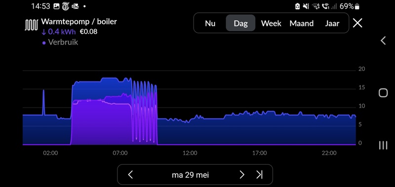

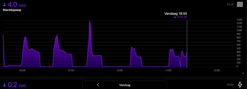

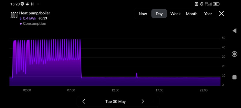

Er zitten hier best wat slimmerikken ;-), dus iemand kan mij vast vertellen wat mijn ODM 80T hier aan het doen is (zie foto's)
De 8 watt op L3 die de hele dag loopt, is voor de standby functie, die houdt de electronica een beetje wakker. Maar de 10-15 watt op alle fases, vanaf zo rond een uur of 5, iemand een idee ? Er is geen warmtevraag....
overigens is 8 Watt op 24 uur tegen 365 dagen al gauw 70 kwh, ofwel 35 euro per jaar aan standby kosten ;-)
Afbeeldingslocatie: https://tweakers.net/i/51AsudpuFTVyFWTM932JEGYbJh0=/800x/filters:strip_icc():strip_exif()/f/image/tApCBNiegfQIRrENkR064kFQ.jpg?f=fotoalbum_large
Afbeeldingslocatie: https://tweakers.net/i/_Mz-fBbyM5LhcQEPH8_FLzVP7dc=/800x/filters:strip_icc():strip_exif()/f/image/EUkT3rbqv7CoL2zTHXNkd8nm.jpg?f=fotoalbum_large
Afbeeldingslocatie: https://tweakers.net/i/TGp1rDKNEMbGRnzuFO0LHphgygM=/800x/filters:strip_icc():strip_exif()/f/image/UZ9wQYp2rjzrsWCsLW7Fo0yU.jpg?f=fotoalbum_large
Afbeeldingslocatie: https://tweakers.net/i/D3U63onjtUZqiIsejdptjIn4i5Q=/800x/filters:strip_icc():strip_exif()/f/image/Jbu0JaMonlQleRjK66PhXwN9.jpg?f=fotoalbum_large

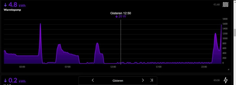

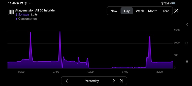

Dat doet mijne ook. Het is allemaal laag vermogen gedoe. Denk dat het pomp gangbaarheid of zo iets is.
De tijden zijn ook redelijk gelijk.
Ik heb een 50all.
Afbeeldingslocatie: https://tweakers.net/i/3OlSNO3bu8Z_LzjEtaCNYBioJl4=/800x/filters:strip_icc():strip_exif()/f/image/G2s0S15B4irqfLzbU3f4mL3p.jpg?f=fotoalbum_large

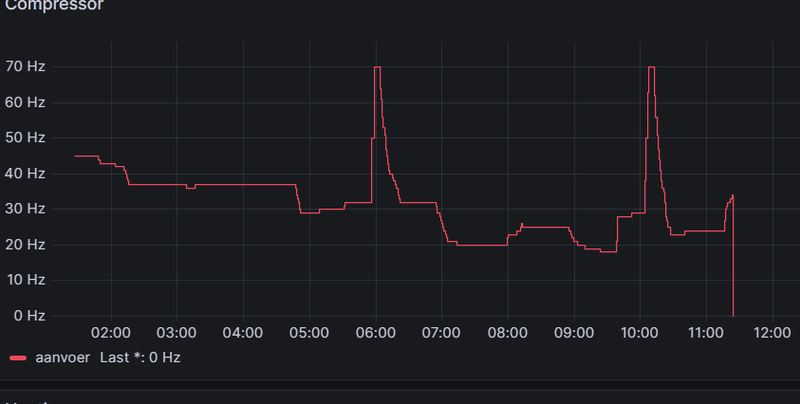

Het gebeurt niet elke dag. Soms langer dan andere dagen.
Afbeeldingslocatie: https://tweakers.net/i/CV3L6pfnBU5nN0k7ld2VbzEDZGI=/800x/filters:strip_icc():strip_exif()/f/image/LYkOfwqja05MrjBJiCZ7vuze.jpg?f=fotoalbum_large
Afbeeldingslocatie: https://tweakers.net/i/BRzauZBUb9ceMgq2dUgdG2twrYA=/800x/filters:strip_icc():strip_exif()/f/image/h9CyGxHubXs92ntWuG1ELG4o.jpg?f=fotoalbum_large
  • DanTm
DanTm
De eerder genoemde carter verwarming mogelijk.. als het buiten onder de 10 graden komt gaat die werken geloof ik.
Zie
Stoja schreef op woensdag 29 maart 2023 @ 17:53:
Contact gehad (via installateur) met Atag. het blijkt het carter verwarmingselement in de compressor te zijn. Die houdt de olie temperaruur (bij een lage buitentemperatuur) op peil.. is juist beter voor de levensduur. goed om te weten dus. Ze hebben ook even meegekeken in de installatie via de Atag One Zone. Alles bleek prima in orde. Opgelost dus.
Dank voor jullie reacties.
[ Voor 69% gewijzigd door DanTm op 05-06-2023 16:37 ]

DanTm schreef op maandag 5 juni 2023 @ 16:24:
Ee eerder genoemde carter verwarming mogelijk.. als het buiten onder de 10 graden komt gaat die werken geloof ik.
Oke, dus dan gaat de compressor even op mini pitje draaien, om het circuit boven de 10 graden te houden..
Nothing is a problem once you've debugged the code

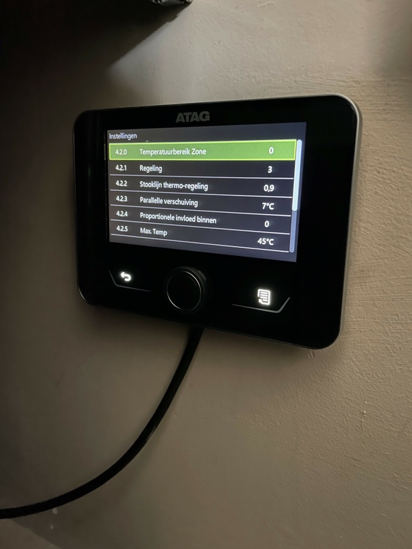

Kan trouwens iemand mij in de tussentijd vertellen hoe ik de aanvoertemperatuur naar beneden kan stellen? die gebruikershandleiding is onleesbaar en het is een beetje warm alhoewel ik alle groepen heb dichtgedraaid
Zie
DaRealRenzel schreef op maandag 5 juni 2023 @ 16:35:
Das leuk en fijn dat de machine zichzelf "goed" houdt, maar het is hier niet zo koud geweest, denk ik.
Die laatste keer was vanmorgen en de afgelopen dagen ook een aantal keer.

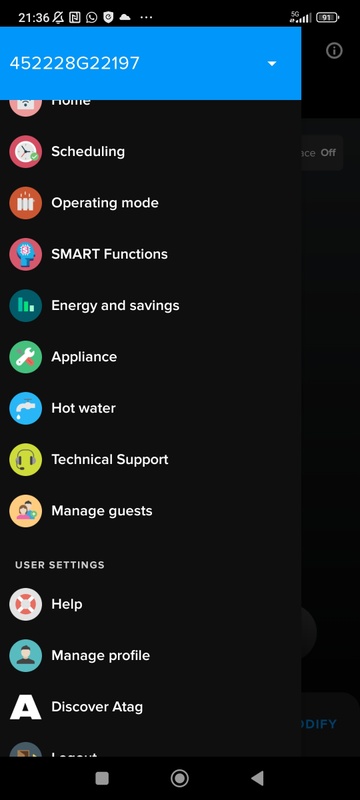

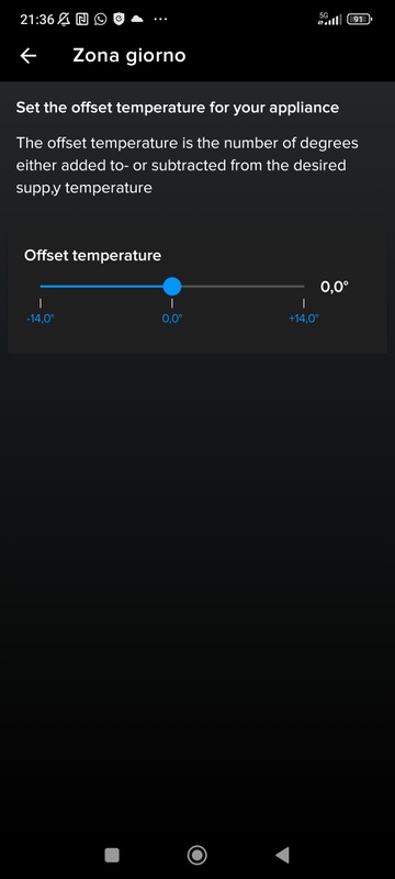

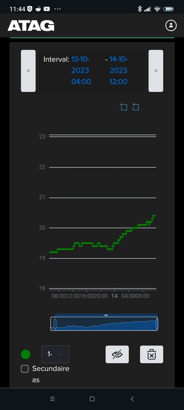

leiriopei schreef op maandag 5 juni 2023 @ 19:02:
Als we geen afgifte is, kan het ook niet warm worden. Heb je ook energie verbruik dat past bij veel verwarmen?
De aanvoertemperatuur kan je (denk ik) in de ap instellen. Denk ik althans. Zelf niet meegespeeld.
In de ap op de 3 streepjes, dan appliance, en dan die offset optie.
Ik herken die 39 niet, mogelijk is dat voor het buffervat, want als de verwarming aan gaat, is de aanvoer maar 25 of 26.

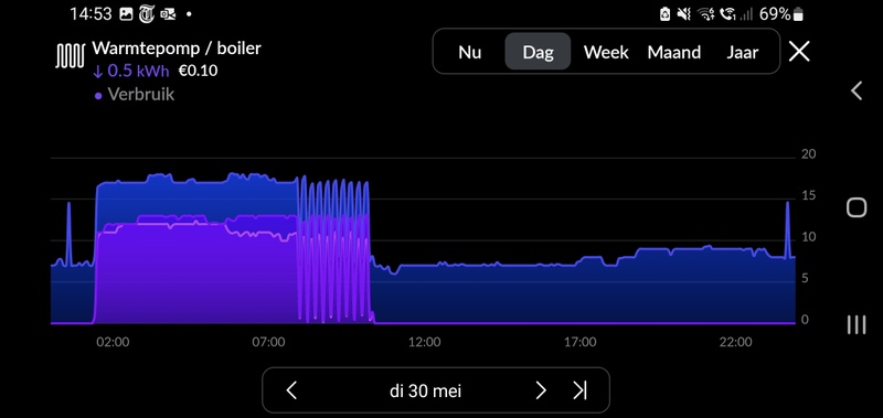

Mogelijk is het op het internet kouder dan in het echt.
:P :P
Gemeten is 14, internet zegt 10. En de zaagtand wordt nu weer gemaakt.

tcw82 schreef op dinsdag 6 juni 2023 @ 07:12:
:P :P
[Afbeelding][Afbeelding]
Ik denk dat die zaagtand juist komt door een te kleine hysterese in de thermostaat van de carter-olie. Zodra die 'op temperatuur' is (de eerste uren vlakke lijn) zal die net als je koffiezetter via een thermostaat de verwarming aan en uit gaan zetten, om de olie op temperatuur te houden. Als de hysterese (de delta T instelling) daarvan te klein is, gaat die telkens aan en uit..
Awel, het zal wel.

Stoja schreef op zondag 26 maart 2023 @ 09:55:
Hallo, wij hebben sinds 2 maart een Atag M Hybrid 50 warmte pomp met een Atag i36CZ ketel. Een buffervat van 40 liter is in serie aangesloten, de aanvoer van de WP gaat onder in het vat. wij hebben vloerverwarming met hier en daar een radiator. het wordt voldoende warm in huis.
ik zie een vreemd patroon in het E verbruik van de WP.
heb een aparte Kwh meter voor de WP aangesloten op een Cemm kastje. hiermee kan ik het E verbruik zien. De installatie staat op 19,5 graden. om 22.15 gaat deze terug naar 19 tot 8 uur in de morgen. wat op valt is er bijna altijd stroom wordt gevraagd in een heel korte cyclus, ook al is er geen warmtevraag. het gaat op en neer.
ik heb wat foto's bijgevoegd waar je dat patroon kunt zien. Is dit normaal vraag ik me af. Ik heb dat ook de installateur gevraagd maar die geeft (nog) geen antwoord. Atag heeft geen consumenten hulplijn meer dus ik weet het even niet.
kan dit kwaad, gaat dit ten koste van de levensduur vd WP?
kan iemand mij helpen?
Vraag 2: er is een Neoz met een Zone One aangesloten. klopt het dat je in de app bijna geen gegevens kunt zien? op de One Zone zelf is meer af te lezen.klopt dit? op mijn vorige AtagOne met alleen de CV. was meer te zien (logging grafieken, temperatuur systeem, gebruikt uren etc) Gebruik Apple computer en telefoon.
bedankt alvast
Hallo Stoja, mag ik weten wanneer je de Hybrid Zone opstelling hebt gekregen ? En was het een complete levering (dus buitenunit, binnen unit en CV ketel ) in een keer, of had je bijv. de CV ketel al hangen.
Er is namelijk een soort van compatibiliteits-issue tussen de nieuwe R32 buitenunits (ODM 40/50/80 enz) en de oudere modellen i-series ketels. Als jij een oudere ketel hebt, wordt die niet als 'Zone' aangesloten, maar als 'All', dus de ketel wordt op aan/uit aangesloten. Dan is er een NEOZ nodig om de zaak in te stellen, want dat kan niet via de controller in de ketel. En dan zie je inderdaad in de One Zone App bijna niks meer.
Ik ben op zoek naar lotgenoten, want ik ben van mening dat dit een non-conformiteit is.

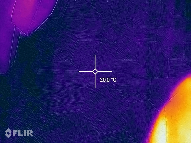

Net instelling 1.8.0 omgezet. En daarna kwamen de koeling optie in de kamerthermostaat en de neoz beschikbaar. Kamer ingesteld op 18 (is nu 22).
De pomp ging ook direct aan, dus er lijkt iets te gebeuren. Thermografische foto van de woonkamer vloer gemaakt. Die is nu 20.0 graden. Over een uurtje eens kijken.
Thermostaat ap suggereert inderdaad koeling...
Afbeeldingslocatie: https://tweakers.net/i/YhwXmaM_tnNhWdGlv4WT9iuKeR4=/x800/filters:strip_icc():strip_exif()/f/image/MET5r0dS7fjvSmw1Cnqhk2tO.jpg?f=fotoalbum_large

Afbeeldingslocatie: https://tweakers.net/i/H6c0N0miVDyW7lwbOIz_nlC95Ek=/800x/filters:strip_icc():strip_exif()/f/image/qlySyMLUZTpuWBPsUlNQiBar.jpg?f=fotoalbum_large\
Eerste plaatje, direct na het starten van de koeling, hele vloer is uniform "koud" of "warm".
Afbeeldingslocatie: https://tweakers.net/i/UEIy4vFpWdtTzb57W8NHq4kB-wI=/x800/filters:strip_icc():strip_exif()/f/image/RFGRyPRYrw471JVWmpyfvbpz.jpg?f=fotoalbum_large
tweede plaatje, een heel klein beetje verschil zichtbaar (na een kwartiertje oid).
Afbeeldingslocatie: https://tweakers.net/i/LyM3gtA2tBtEUukLeOboYERuppA=/x800/filters:strip_icc():strip_exif()/f/image/08b8lL9Vw3fgdGgl8Rvh6E2V.jpg?f=fotoalbum_large
Derde plaatje, half uurtje verder, dus richting een hele uur aanstaan, duidelijk koude sporen van de vvw slangen..
Afbeeldingslocatie: https://tweakers.net/i/JvvYLVPAd7XWJRQGEhOyYJey7oM=/x800/filters:strip_icc():strip_exif()/f/image/l8EeBmpt86MCmLqrSVfyWQbF.jpg?f=fotoalbum_large
vergelijkbaar met 3e plaatje, koude sporen.

Nu wel even opletten dat het niet als een malle gaat condenseren....
Ah, dat helpt. Er is een instelling die de temperatuur profielen beheert. Die stond op 7 tot 12 graden... Das wel vochtig. (Leidingen werden nat) maar er is een vloerkoeling optie. Dan is het 18-23 graden. Daar staat ie nu op.
Elke wijziging even op de foto gezet, zodat ik nog terug kan.

Onder het minpunt is het slecht, de warmtepomp lukte het niet meer om uit de nachtverlaging te trekken.
Zeker bij de wat hogere buitentemperaturen had het wel wat voordeel, het minimale vermogen van wp heb je dan de hele dag. Ik verlaagde in de nacht naar 19 graden tot vroeg in de ochtend naar 20 en om 16.00 naar 21 graden. Om 21.00 terug naar 19 graden.
Dit had wat voordeeltjes wat ik dacht terug te zien in de data.
- Rond 16.00 heb je een wat hogere cop omdat het buiten redelijk warm is vergeleken met de rest van de dag.
- door het licht schommelen in warmtevraag creëerde ik langere runs op de warmtepomp en daardoor minder in en uitschakelingen op de warmtepomp. Het minimale vermogen van de warmtepomp is vanaf een graad of 8 gewoon hoog en kan als snel zijn warmte niet meer kwijt.

Vanavond (dus eigenlijk gisteren) is hij dan toch al aangegaan. De vloer was gewoon niet meer fijn. Langzaam opgeregeld in wattage van 300 naar 1300 en toen weer wat gezakt naar 1150 nu. Alles was koud. Het buffer vat, de vloer, alles.
Energie prijs was redelijk laag, dus dach; hop aan dat ding. Alles even opwarmen.
Ok, de eerste informatie is binnen.
Wat me opviel is dat hij vanmorgen behoorlijk stond te pendelen(ik denk dat het pendelen is).
Ook goed te zien in de verbruiksgegevens.
Daarnaast is hij dus voor bij het setpoint op de kamer thermostaat geschoten. (0.4 in totaal) waarbij hij nog vrolijk door pendelde op het moment dat ze kamer al 20.2 was. (Setpoint was 20.).
Inmiddels is hij uit gegaan, er staan nu een wasmachine en een droger te draaien in de bijkeuken, de zon is doorgebroken dus er is voldoende alternatieve warmte.
Afbeeldingslocatie: https://tweakers.net/i/8RUm268uBiA-Ss27stJL-bKjHnQ=/800x/filters:strip_icc():strip_exif()/f/image/ZY1EK0XOTz1iwmZv7b5JqFNl.jpg?f=fotoalbum_large
Afbeeldingslocatie: https://tweakers.net/i/XZBQZjhS9KnbKlyZdUhnJPyciUY=/x800/filters:strip_icc():strip_exif()/f/image/Ue8hIMh65FHxxSGnTXlAUsEk.jpg?f=fotoalbum_large
Afbeeldingslocatie: https://tweakers.net/i/VBfjdODcfWXiZLhfr1481J4im4c=/800x/filters:strip_icc():strip_exif()/f/image/74pjlIACA4Un6HjCpeVH2Wka.jpg?f=fotoalbum_large
[ Voor 72% gewijzigd door tcw82 op 14-10-2023 11:47 ]

Gisteren druk aan het finetunen geweest. bijgevoegd de grafiek van het verbruik van gisteren.
Hierbij valt mij het pendelen op (al meer hier gezien)
Afbeeldingslocatie: https://tweakers.net/i/J7dPl4v4Ls3zZMQmwBIlluvnaFI=/800x/filters:strip_exif()/f/image/875s4LHFESkW6p6vgJU7tJVr.png?f=fotoalbum_large
De honeywell thermostaat stond de hele dag ingesteld op 20 graden maar hij kwam hier nooit en te nimmer aan. Pas wanneer ik hem op 21 graden zette ging hij echt vermogen vragen.

Hieronder nog wat instellingen zoals ik ze nu heb staan.
Afbeeldingslocatie: https://tweakers.net/i/b5TFT6IGi0xyGFONbzof9ONeJY4=/x800/filters:strip_icc():strip_exif()/f/image/C7r8rmPxMz0710PASsWBekhY.jpg?f=fotoalbum_large
Afbeeldingslocatie: https://tweakers.net/i/YRn2XAR2b-b2p7EOaXeqQlGKhRo=/x800/filters:strip_icc():strip_exif()/f/image/t3pzhqvv4cAWfuP9DQhqku7z.jpg?f=fotoalbum_large
Zit ik dus alleen nog met het, naar zich laat aanzien, het pendelen. Iemand een idee? Vooral rondom de 400-500 watt gebeurd dat. Wanneer de pomp volle bak moet dan blijft hij gewoon doortokkelen.

Lobster schreef op maandag 16 oktober 2023 @ 15:27:
Hallo allemaal!
Ik volg dit topic ook al een langere tijd echter begint het "stookseizoen" nu echt dus begint het finetunen van mijn ATAG Energion ALL40 4 kw + 50 liter buffervat met Wilo Yonos pomp.
Geïnstalleerd ergens in mei en dus nu kan het instellen echt beginnen. Onder andere door dit topic al een paar issues kunnen oplossen!
Zo bleef de aanvoer temperatuur veel te laag, die heb ik ondertussen hoger gezet. De Delta T staat op 5 graden. Ons huis is beneden compleet voorzien van vloerverwarming, volledig geïsoleerd.
Ik werk nu met de buitentemperatuur regeling. Nu nog niet wetend of dit het juiste is voor ons huis. Het huis is gebouwd in de jaren 50 dus toptop is het niet geïsoleerd. Spouw, vloer, dak en glas is allemaal up to date. Tevens voorzien van 16 zonnepanelen.
Vanochtend de handleiding die ik hier ergens vond nog eens doorgelezen en daar kwam ik op de term (die ik al niet kon thuisbrengen) parallel verschuiving. Die heb ik nu aangepast en ik verwacht dat de ingestelde temp nu wel gehaald gaat worden.
Nog wat extra info.
Graag jullie advies /mening!

Afbeeldingslocatie: https://tweakers.net/i/_DQU_ldCDHrzOJa10MROZ8Gpeyw=/800x/filters:strip_icc():strip_exif()/f/image/nMbt6v4jf1JHgaKSYBpZOvZ5.jpg?f=fotoalbum_large
Afbeeldingslocatie: https://tweakers.net/i/7lsBY-ezn1aBrxBZCHRMTTguZ4o=/800x/filters:strip_icc():strip_exif()/f/image/ouUMo21299f8SY4D2DBcPaaw.jpg?f=fotoalbum_large
Mijn ODM50 draait sinds dit weekend continu.
Ben een beetje aan het spelen met de cv pomp in de wp en de secundaire pomp.
Hallo allemaal!
Nog wat extra info.

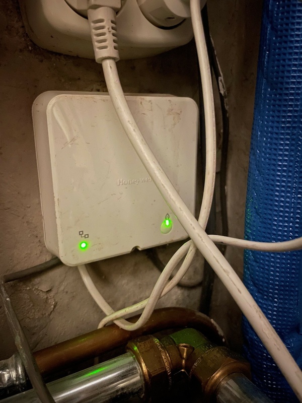

Lobster schreef op maandag 16 oktober 2023 @ 21:57:
Bedankt voor reacties!
Naast de warmtepomp hangt een 5 jaar oude Intergas Kombi Kompact. Verder zo'n 150 m2 vloeroppervlak met vloerverwarming, een designradiator die gewoon meedraait op de badkamer.
Je bedoeld dit kastje?
Ik heb overige deze thermostaat; Honeywell Lyric T6 Slimme Thermostaat, niet de evohome.
@tcw82 ; ik snap dat je dit zegt maar toen de aanvoertemp op 20 graden stond afgelopen week liet hij hetzelfde gedrag zien.
Afbeeldingslocatie: https://tweakers.net/i/fQrdlY7WV6qZYWR9-X8kJX1TK2Y=/x800/filters:strip_icc():strip_exif()/f/image/dMlSbCwvozOhfVJiGg15WouD.jpg?f=fotoalbum_large
Ik denk dat je thermostaat niet geschikt is voor een warmtepomp. Te kort en teveel schakelingen.
Aan/uit of opentherm aangesloten op de warmtepomp?
Dat gezegd hebbende zou ik:
Cycle per uur naar 3 zetten ipv 6
Minimale aan tijd van 1 minuut naar 5 minuten. Alsnog te kort en te weinig, maar het wordt er wel beter van. Mocht het beter gaat, dan kun je er nog een vertragingsrelais tussen zetten. Wanneer de tr6 dan een signaal stuurt dan kun je instellen dat hij daar een half uur van maakt of zelfs uren, net wat goed werkt.
Ps de mogelijkheden van schakelingen en schakel tijden zijn exact gelijk aan de bdr91a, reden voor mij geweest om een Bdr91t te plaatsen.
[ Voor 5% gewijzigd door Dashlane op 17-10-2023 00:32 ]

Misschien wat onduidelijk, maar het kastje kan je niet wisselen. Het is er een met dezelfde specs als een bdr91a, maar deze uitsluitend voor evohome.
Het lijkt erop dat de thermostaat al afschakelt terwijl de warmtepomp net op stoom is. Warmtepomp is een vrij traag systeem.
Wat voor afgifte systeem heb je? Vloerverwarming, radiatoren of dergelijke?
In de foto zie je dat een aanvoertemperatuur hebt van 31 en een retour van 22. Dat is wel een heel grote delta. Misschien is het systeem net opgestart maar als dat ook na een nacht pruttelen is?
Ook gek dat je stooklijn en minimale aanvoer icm parallele verschuiving best wel hoog zijn.
Parameter 4.2.1 staat op 3 en dat beteken aansturing volledig op buitensensor. Ik vermoed dat tr6 aangesloten is door het vervangen van de jumper en daar deze is tussen gezet. Dan is het een aan/uit regeling. TA1 contact op de Binnenunit.
[ Voor 8% gewijzigd door Dashlane op 17-10-2023 09:12 ]

Afgifte systeem is +/- 150 m2 vloerverwarming met 1 designradiator die meedraait en volledig open staat.
Ik deel je mening dat hij veel te snel afschakelt, de reden waarom is dus de grote vraag. Die foto met de grote delta T was net in de opstartfase, niet echt relevant. heb tijdens een langere "in bedrijf zijn "van de pomp mooie delta T's gezien van 5-6 graden.
"Ook gek dat je stooklijn en minimale aanvoer i.c.m. parallelle verschuiving best wel hoog zijn" dat is eigenlijk een probeersel omdat hij het na de eerste koude nacht (zaterdag op zondag) het in de ochtend niet warm had in de woonkamer. elke keer wanneer ik de thermostaat 2 graden hoger zette dan de daadwerkelijke temperatuur ging de pomp wel voluit. Aan de hand daarvan heb ik parallelle verschuiving hoger gezet. Daarom ook de minimale temp hoger gezet en daarom ook de stooklijn hoger gezet.
Welke instelling raad jij aan, wel of niet buitensensor gebruiken?
Het vervelende is dat wanneer je aan teveel parameters tegelijk draait je niet weet wat nu wel of niet helpt.
Terugkomend op het te snel afschakelen, wanneer je aanvoertemp laag hebt staan en hij al snel dat bereikt dan zal hij ook sneller afslaan is mijn idee...(?)

Er is bij mij toch iets dat me opvalt, weet iemand hier misschien wat dit is?
Wat me opvalt is dat de WP elke (ca.) 4 uur een vrij stevige piek aan verbruik heeft, zie de plaatjes hieronder.
Wat zou deze pieken veroorzaken? Of welke instelling kan ik hier delen om wat meer inzicht te verschaffen?
Ze gaan naar ca. 1500 w per keer. Volgens mij hoor ik de WP dan ook "harderwerken" dus het lijkt iets in de buiten unit te zijn en niet een elektrisch verwarmingselement o.i.d. (volgens mij zit dat er ook niet in?)
De onderste foto is van daags na installaties, toen deed hij dit ook, dat was in april.

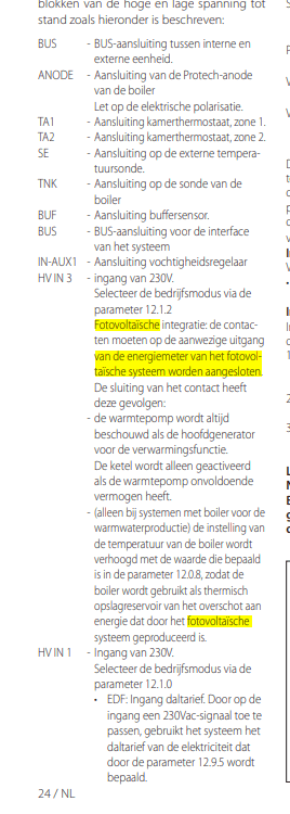

Afbeeldingslocatie: https://tweakers.net/i/hw65jlzo-JyS1kYtV6qXg0KMr3w=/full-fit-in/4000x4000/filters:no_upscale():fill(white):strip_exif()/f/image/fMhajEA0Xdar2g1QwbTSNnXt.png?f=user_large
Pagina 24 en 28 geven dan wat handvatten om PV intergratie toe te passen. alleen heeft dat voor een hybride systeem zonder sanitair warmwater boiler maar beperkte toegevoegde waarde.
Afbeeldingslocatie: https://tweakers.net/i/-1CFY7X_PsfnkvL4V0Eq3cXWU6o=/full-fit-in/4000x4000/filters:no_upscale():fill(white):strip_exif()/f/image/mb7RAOOSMDs6i2UUa2aIzL7o.png?f=user_large
Afbeeldingslocatie: https://tweakers.net/i/Ax8uCoRDjuRrKR7hkEB4Ulg-vjY=/full-fit-in/4000x4000/filters:no_upscale():fill(white):strip_exif()/f/image/8wFceMU6vbOpGWzHwCOGVLSD.png?f=user_large
  • DanTm
DanTm
tcw82 schreef op dinsdag 17 oktober 2023 @ 11:51:
hij doet elke 4 uur een 'oil return' geloof ik.. dan gaat hij volop draaien.
Kun je 'helaas' niet aanpassen.
ok, dat is interessant, want ik zie dat niet bij andere homewizzard grafieken in dit topic terug, althans niet elke "4" uur. Mijn interval verschuift overigens ook, die is "ongeveer" 4 uur, maar niet exact, iets dat ik wel zou verwachten als het een programma regeltje is. Hier een plaatje van eerder deze week, als die 2 pieken de "oil run" is, zou ik ook liever deze interval hebben: (@Lobster volgens mij is dat een plaatje van jou).
Afbeeldingslocatie: https://tweakers.net/i/wUlaNdIvA6gw_S5Mzo4khDAkwQY=/full-fit-in/4000x4000/filters:no_upscale():fill(white):strip_exif()/f/image/WAJWe5i2qAWhe0mqEJhYUq8r.png?f=user_large

tcw82 schreef op dinsdag 17 oktober 2023 @ 13:07:
die van mij doet het iig wel 'ongeveer' elke 4 uur.
Afbeeldingslocatie: https://tweakers.net/i/S2TGnJ5YLMTzhFZd_5xKw6wBgfI=/800x/filters:strip_exif()/f/image/3G1bjw2StwTHxbtmZ6EnDHTq.png?f=fotoalbum_large
