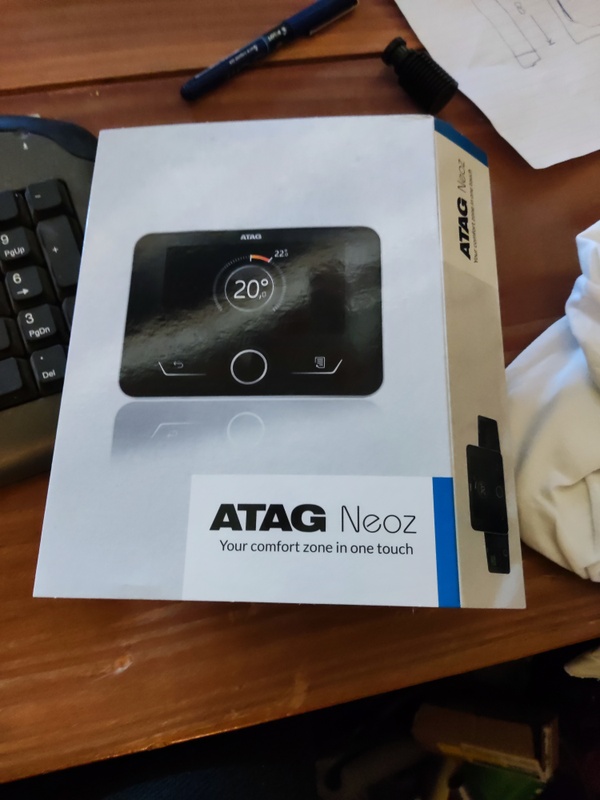

ron321 schreef op zondag 29 januari 2023 @ 15:58:
De Neoz hoort standaard bij de WP.
H-sittard schreef op vrijdag 10 maart 2023 @ 22:36:
@Michel1978
Ik heb een soortgelijk probleem denk ik en kan wel wat hulp gebruiken. De unit gebruikt veel te veel energie, blijft maar instabiel , en cv komt ook nog eens regelmatig in.[Afbeelding]
Wie kan me helpen om hem goed in te regelen. Ik heb de zone thermostaat. Ik heb er geen Neoz bijgekregen.
Ik ben benieuwd. Gisteren was de installateur hier. Die had het over de Atag one. Neoz lijkt ook hier niet in het pakket te zitten?

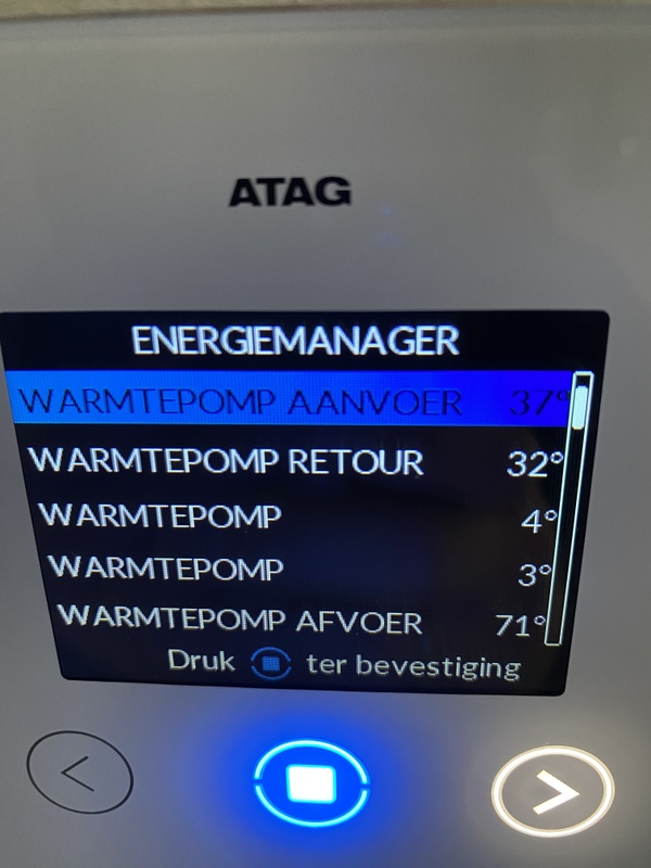

DanTm
Ik heb ook geen Neoz, via het bedienings paneel op de cv (i28/i36) kun je bij alle instellingen. Dit geld voor hybride installaties natuurlijk.
Het installateursmenu is bereikbaar via code 007.
Knoppen Back en Ok een paar seconden ingedrukt houden.
  • H-sittard
  • Registratie: Maart 2023
  • Laatst online: 17-02-2025
DanTm schreef op zaterdag 11 maart 2023 @ 08:09:
Dankjewel… dat heeft geholpen. Ik had totaal geen inzicht zonder Neoz, nu kan ik in ieder geval sturen.
  • ron321
  • Laatst online: 18:26
tcw82 schreef op zaterdag 11 maart 2023 @ 08:07:
De Neoz is de regeling van het nieuwe model.

ron321 schreef op zaterdag 11 maart 2023 @ 13:23:
Hoe nieuw? Hij moet nog geleverd worden? Is dat nieuw of is dat niet bepalend?

tcw82 schreef op zaterdag 11 maart 2023 @ 16:29:
Dan zal hij er gewoon opzitten maar wordt niet apart vernoemd omdat het gewoon een onderdeel is van de binnenunit.

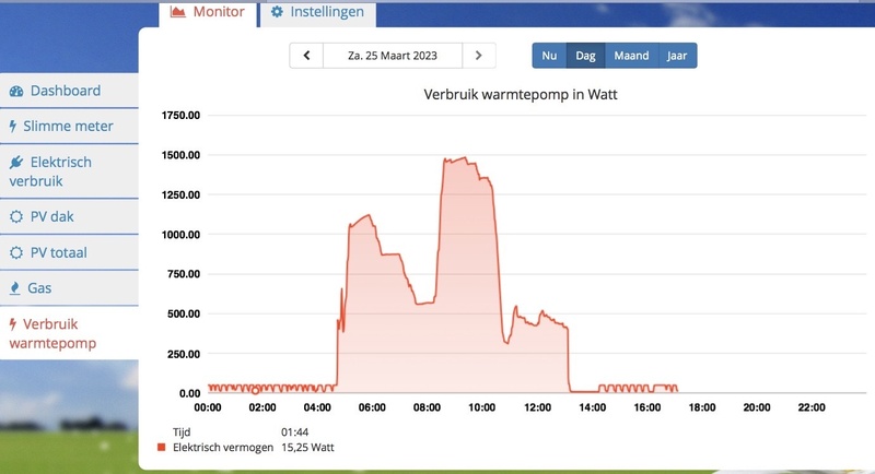

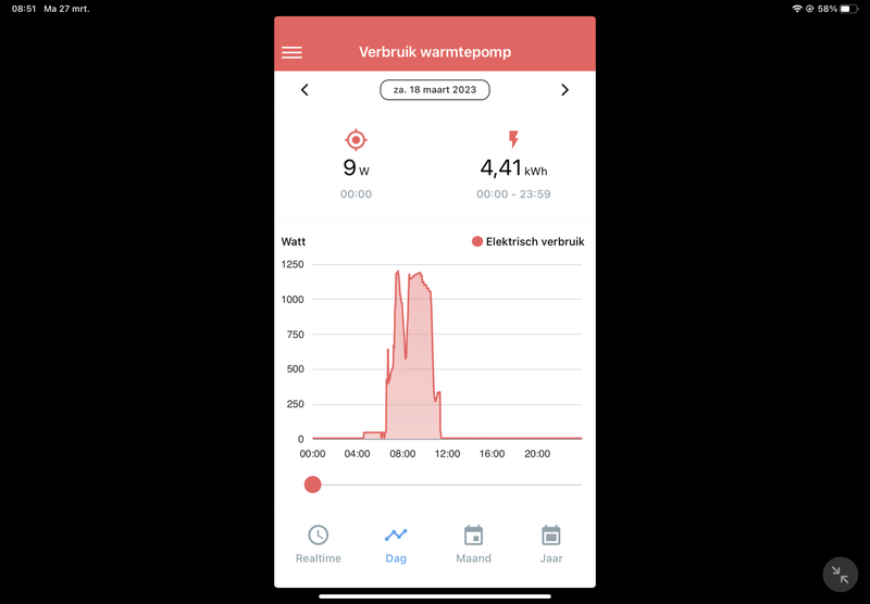

Hallo, wij hebben sinds 2 maart een Atag M Hybrid 50 warmte pomp met een Atag i36CZ ketel. Een buffervat van 40 liter is in serie aangesloten, de aanvoer van de WP gaat onder in het vat. wij hebben vloerverwarming met hier en daar een radiator. het wordt voldoende warm in huis.
ik zie een vreemd patroon in het E verbruik van de WP.
heb een aparte Kwh meter voor de WP aangesloten op een Cemm kastje. hiermee kan ik het E verbruik zien. De installatie staat op 19,5 graden. om 22.15 gaat deze terug naar 19 tot 8 uur in de morgen. wat op valt is er bijna altijd stroom wordt gevraagd in een heel korte cyclus, ook al is er geen warmtevraag. het gaat op en neer.
ik heb wat foto's bijgevoegd waar je dat patroon kunt zien. Is dit normaal vraag ik me af. Ik heb dat ook de installateur gevraagd maar die geeft (nog) geen antwoord. Atag heeft geen consumenten hulplijn meer dus ik weet het even niet.
kan dit kwaad, gaat dit ten koste van de levensduur vd WP?

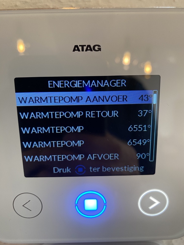

kan iemand mij helpen?
Vraag 2: er is een Neoz met een Zone One aangesloten. klopt het dat je in de app bijna geen gegevens kunt zien? op de One Zone zelf is meer af te lezen.klopt dit? op mijn vorige AtagOne met alleen de CV. was meer te zien (logging grafieken, temperatuur systeem, gebruikt uren etc) Gebruik Apple computer en telefoon.
bedankt alvast
Afbeeldingslocatie: https://tweakers.net/i/fANTEAb7qwZdBDCULwGS0BEaXLQ=/x800/filters:strip_exif()/f/image/5ps6ULmrlBLUhWSyPtOyru7R.png?f=fotoalbum_large
Afbeeldingslocatie: https://tweakers.net/i/UlfDl6O1oYYu5--2LJ8C9yopShU=/800x/filters:strip_icc():strip_exif()/f/image/jEOtSOCjjmMGu3IISyDWAWLx.jpg?f=fotoalbum_large
[ Voor 5% gewijzigd door Stoja op 26-03-2023 12:40 ]

het zou goed mogelijk zijn dat dit de circulatiepomp is. wat wel gek is dat het zaagtand patroon niet elke dag het zelfde is... zie foto. dat zou betekenen dat het aan-uit gaan van de pomp ergens afhankelijk van is.(buiten temperatuur?) weinig verbruik dus hoge(re) buiten temperatuur.
Afbeeldingslocatie: https://tweakers.net/i/Z4S1HEOa_8AdjqFwzPUzxRUn70s=/800x/filters:strip_exif()/f/image/g2xXwMtEUChN2IpkWgII9ffx.png?f=fotoalbum_large
[ Voor 4% gewijzigd door Stoja op 27-03-2023 09:45 ]

Het kan ook een verwarmingslint zijn (voor condens afvoer), die gaat onder een bepaalde temperatuur aan (indien geïnstalleerd).
Die linten kunnen idd aan/uit gaan.
Pomp gaat volgens mij onder de 6-10 graden ergens ook continue aan.
  • Stoja
  • Registratie: Oktober 2020
  • Laatst online: 31-10 16:11
Contact gehad (via installateur) met Atag. het blijkt het carter verwarmingselement in de compressor te zijn. Die houdt de olie temperaruur (bij een lage buitentemperatuur) op peil.. is juist beter voor de levensduur. goed om te weten dus. Ze hebben ook even meegekeken in de installatie via de Atag One Zone. Alles bleek prima in orde. Opgelost dus.
Dank voor jullie reacties.

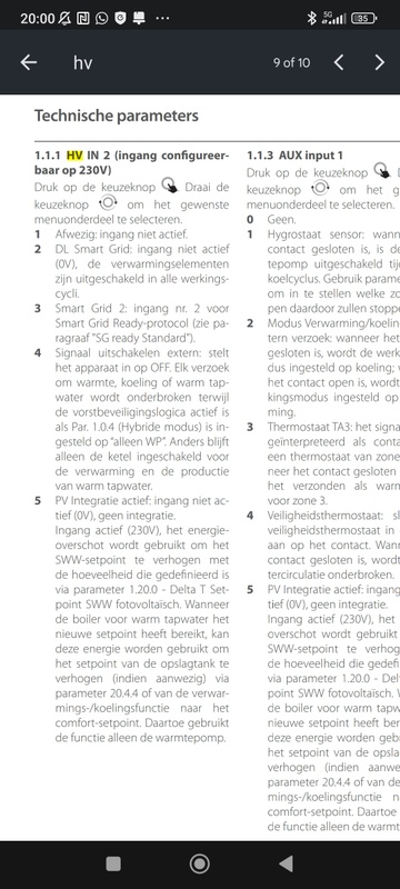

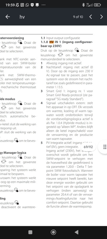

Zou iemand mij kunnen vertellen of je deze hybride warmtepomp kan instellen om op te warmen wanneer het goedkoop is met een dynamisch contract?

Morgen de wp buitenunit, binnen is het meeste in de basis klaar.
Er is dus een Neoz geleverd en opgehangen. (Dat gat naast de neoz is door mezelf geboord... Ooit, om een tweede thermostaat aan de Intergas te hangen, die 2e thermostaat is overigens nog in gebruik)
Afbeeldingslocatie: https://tweakers.net/i/Bw_lZS2O8ZUR8yqci2yOK5Fj1PQ=/x800/filters:strip_icc():strip_exif()/f/image/VeU28QR1v29z0p0tXOjeGAyk.jpg?f=fotoalbum_large
Afbeeldingslocatie: https://tweakers.net/i/YUQQVvahXhl0MPgKwoLum9u467Q=/x800/filters:strip_icc():strip_exif()/f/image/eGROKiHWXTskD9BrC3OeTcue.jpg?f=fotoalbum_large
Afbeeldingslocatie: https://tweakers.net/i/NbmYy4VBoG7uGN824qZKTIqZRrk=/x800/filters:strip_icc():strip_exif()/f/image/n8aCb8BcRJV3Xn5OF3FF43lH.jpg?f=fotoalbum_large

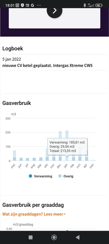

Volgende stappen zijn het ervaren van het verwarmen, ben benieuwd. De CV ketel en de vloerverwarming waren op elkaar ingesteld, ben benieuwd hoe dat nu allemaal gaat lopen.

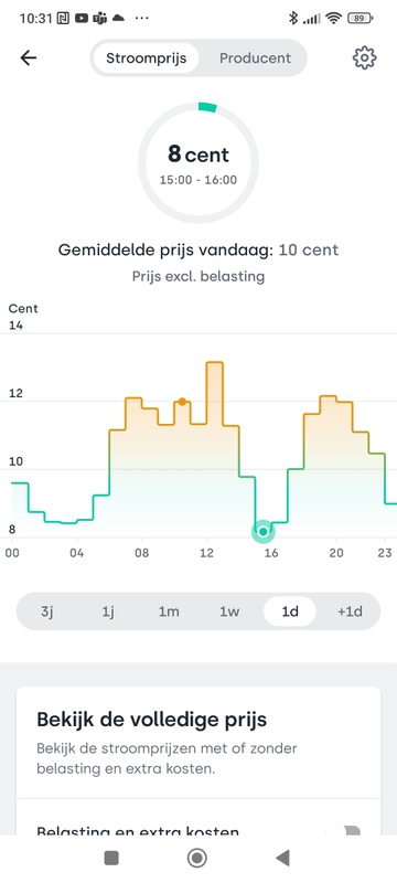

Daarna ook maar eens kijken of je iets kan doen met de prijzen (ik heb een dynamisch contract voor zowel gas als elektra, bij verschillende aanbieders). Ergens lijkt het me best interessant als de ketel en de WP kunnen worden aangestuurd op de voor dat moment geldende meest voordelige (in de beurs) optie.
Zijn daar al ervaringen mee hier?

0xygen500 schreef op dinsdag 4 april 2023 @ 18:04:
De ATAG Controller heeft allerlei ingangen, twee die een 220V spanning op de ingang willen (230V1 en 230v2, ingang hoog) en twee potentiaalvrije ingangen (AUX IN 1 en AUX IN 2). 230V ingang kan je volgens de handleiding instellen op 'SMart Grid 1' en 'Smart Grid 2', maar wat er precies voor signaal op moet is me niet duidelijk. Ook kan men kiezen voor 'PV Integratie' of 'Nachttarief', maar wederom is niet deuidelijk welk soort signaal de controller hier verwacht. 230V spanning op de ingang als nachttarief actief is ? Je stelt in de WP Controller ook een piek- en dal terief voor Electra in, hoe weet de WP dan wanneer dal tarief actief is ?
Nothing is a problem once you've debugged the code

Stoja schreef op zondag 26 maart 2023 @ 09:55:
bedankt alvast
Stoya, het lijkt er op dat je de i36CZ ketel dus al had hangen voordat je de M 50 warmtepomp hebt laten plaatsen. Dan zit je in hetzelfde schuitje als ik, namelijk dat je ketel in feite een verouderde controller heeft voor deze nieuwere warmtepomp. Je ketel is dan ook niet meer 'Slim' (op de ATAG BUS) aangesloten, maar feitelijk 'dom' op de aan/uit thermostaat ingang. Op de WP controller (Indoor Zone Module) is de CV dan aangesloten op AUX 1 of AUX 2, met als parameter externe warmtebron (parameter 1.2.0 of 1.2.1 op 3 of 7 ingesteld).
Je hebt dan eigenlijk geen geinteghreerd Hybrid Zone systeem meer, maar een Hybrd All, omdat je i36CZ ketel als 'domme' CV wordt aangestuurd.
Hierdoor zie je op je ZOne App eigenlijk niks meer, alleen of de WP aan of uit staat en de ingestelde temperatuur. En alle instellingen moet je op de NEOZ doen, en niet meer op de Zone.

Hoe stel je de temp hoger in? Ik heb de stooklijn instellingen gevonden, die staat nu op 1,5 (min 1,5 mogelijk? Ik heb het gisteren gevonden en weet niet meer zeker of het min of gewoon 1,5 was. Maar neem aan dat ook de algemene water temp een instelling is.
  • DaRealRenzel
  • Laatst online: 22-10 21:41
DaRealRenzel
Overtuigd Dipsomaan
De WP temperatuur instelling doe je in parameter 4.2.0 (Laag of Hoog Temperatuur, in jouw geval Laag, dus 0) en dan in parameter 4.2.5 de maximale temperatuur (in jouw geval 30) en in 4.2.6 de minimale temperatuur (die kan in jouw geval naar 20). Dan ligt jouw stooklijn dus tussen 20 en 35 graden.
De steilheid van de stooklijn instellen weet je dus al. De stooklijn gebruik je bij deels of volledig weersafhankelijk stoken, dus op basis van de buitentemperatuur wordt de maximale watertemperatuur bepaald.
Menu 4.7 stel je nog even in hoe je wilt stoken, dus weersafhankelijk (stooklijn op buitentemperatuur) of met kamerthermostaat (of beide, 4.7.1 stel je de invloed van de ruimtesensor in). Als je 100% weersafhankelijk gaat stoken, kan je het beste overal thermostaatkranen gebruiken (je vloer blijft toch altijd open). Je moet dan wel goed met je minimale en maximale temperatuur gaan werken, want anders blijft je WPO de hele dag je water op een bepaalde temperatuur houden, totdat het circuit dicht loopt (dus aanvoer en retour temperatuur gelijk).

Die item nummers herken ik van de handleiding.
Maar zie dat niet in de neoz menu items? Dat is een soort grafische interface.
  • DaRealRenzel
DaRealRenzel
Overtuigd Dipsomaan
tcw82 schreef op dinsdag 2 mei 2023 @ 20:50:
Op de Neoz even met twee vingers beide toetsen ingedrukt houden (links en rechts naast de draaiknop). Dan code 007 ingeven met de draaiknop, en dan kiezen voior Volledig Menu
  • tcw82
  • Laatst online: 19:36
tcw82
DaRealRenzel schreef op woensdag 3 mei 2023 @ 09:09:
Die had ik inderdaad. De code 234 werk niet, maar 007 wel. Vanavond weer eens kijken.

Als ik de handleiding zo bekijk, rond pagina 69 en verder, is het simpel weg voorzien van een 230 volt naar die connectie voldoende om het piek/dal signaal op te vangen?
Verder is er een bepaald kastje of optie nodig voor de meer dynamische regeling. De smart grid standaard.
Verder gaat het vooral over sww en niet de verwarming zelf.

Helaas levert je netbeheerder geen 230V hoog signaal als daltarief ingaat. Tot 1 juli 2021 werd piek/dal omschakeling nog geregeld met een toonfrequent signaal, maar dat is er dus niet meer. Mometeel werken alle slimme meters met de GPRS/LTE klok om de tariefomschakeling te doen. Feitelijk sal je dus zelf iets moeten verzinnen (met een schakelklok of zo) om een 230V hoog signaal te fabriceren dat de WP op daltarief zet.
Maar wat me het meeste stoort aan dit alles is dat noch de installateur, noch de groothandel, noch de ATAG servicedesk hier iets meer van weet dan wat er in de basis handleidingen staat. Of een advies heeft welke schakelklok oid dan geadviseerd wordt. Als ik maar gewoon een 230V signaal op die ingang zet, en de energy manager opblaas heb ik wel vette pech.

Overigens, normaal en dal of piek en normaal, of weet ik veel hoe het tegenwoordig heet, is niet iets waar ik mee zou willen schakelen. Ik zou op basis van dit soort informatie willen sturen, zie plaatje. Deze informatie worden elke dag om 1300 vrijgegeven voor de volgende dag. En daarmee kan je dus ook je stookschema en buffervat lading sturen, als je weet waar je dat moet invoeren.
Zodat hij bijvoorbeeld gaat stoken als het 8 cent is, maar op gas gaat als de elektrische kosten "te hoog" worden.

Maar inderdaad, met dynamische tarieven zou je dus graag een sturing op je WP hebben, om bijvoorbeeld je CV buffer of je SWW boiler ter verwarmen op momenten dat je stroomprijs het laagst is, of zelfs negatief. Op dit moment kan je alleen een tarief in de WP zetten, wat voor 95% van de WP's dus tot in de pruimentijd blijft staan. En de omschakeling op gas zou ik willen sturen op de verwachte COP, dus mogfelijk zelfs als het buiten koud is, eerder op gas overstappen, want als het erg koud is, is de COP lager.
Er valt nog een hoop te verbeteren ;-)

Out-of-the-box is er niet veel aanwezig om makkelijk met dynamische tarieven om te gaan.
Wat je wel kunt doen is bv de thermostaat (als je een Atag Zone hebt) hoger of lager laten zetten afhankelijk v/d prijs.
Een andere optie is om via de web api te schakelen tussen gas/elektra.
Overigens zie ik dat je ook de prijzen via de website (en dus via een api) kunt instellen, dan gaat de warmtepomp zelf schakelen.
E.a. vraagt wel wat programmeer handigheid.

Hieronder mijn verbruik per maand, bijgehouden om "minder gas.nl"
450 is twee keer mijn verbruik. Daarmee kom je ook op min of meer twee keer mijn jaar verbruik.
50 graden test is een goede start.
Isolatie plaatsen helpt natuurlijk ook! Wat voor afgifte systeem heb je? Radiatoren? Vloerverwarming? Wat voor soort vloerverwarming?
Combinatie van vloer en radiatoren?
Als je vloerverwarming hebt, en daar zit nu een mengverdeler in (met pomp, zonder ltv ventiel), is dat ook een puntje dat mogelijk aangepast moet worden. Is alles radiatoren kan je nog kijken maar boosterfans.
Als het mogelijk is, probeer dan iets in je overeenkomst te fietsen dat een vorm van garantie biedt voor wat ze adviseren.
Afbeeldingslocatie: https://tweakers.net/i/oInYqFcz_oQChstXsWfMa_iX-VA=/x800/filters:strip_icc():strip_exif()/f/image/qSKpsbxqLEr5hJ4gbUI5Q1Va.jpg?f=fotoalbum_large
