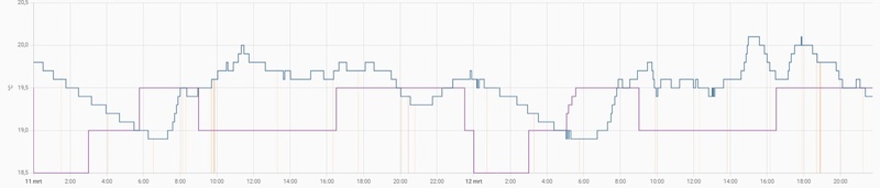

Ik heb een programma momenteel, met minimale verschuivingen. 17,5 van 00:00 tot 07:00, dan 18 tot 16.30, dan 18.5 tot 2300 en dan weer naar 17.5. Das net genoeg voor een comfortabele woning. Maar hierdoor wel veel starts en de WP draait dan eigenlijk op vol vermogen (80T, elke fase ca. 900W) en dat zijn dan runs van ongeveer een uur met tussenpozen van ook een uur. Ik zou liever een contine draaiende WP die op 50% capaciteit draait hebben. lekker op laag pitje, en waar nodig even een sprintje. Afijn.
overigens bijna overal Jaga's met Eclipse ventielen, dus best goed in te regelen. Zijn op basis van de Eclipse instellingen ingeregeld, delta T van 10.
Nothing is a problem once you've debugged the code

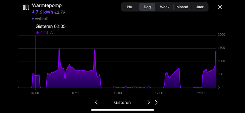

Ik zou daar wel een nuance bij willen plaatsen. Inschakelen van een warmtepomp is eigenlijk tweeledig, is er een warmtevraag en kan de warmtepomp zijn minimale vermogen kwijt.
Het laatst was bij een issue bij de lente en herfst temperaturen, met lage stooklijn en Ta onder de 28 graden creeerde dat de warmtepomp aansloeg, binnen luttele minuten de Ta behaalde en weer afsloeg en dit bleef herhalen omdat er een continue warmtevraag was. Door de stooklijn platter te zetten en minimale Ta in de stooklijn op 30 te zetten heb ik veel langere runs en daarmee ook veel langere uit tijden.
Ter illustratie van gisteren:
Afbeeldingslocatie: https://tweakers.net/i/u-1p15_vz5IQcjGqpONiNxYkdLk=/800x/filters:strip_exif()/f/image/nCdGCDsxKu0y2vmYbHxOIIh4.png?f=fotoalbum_large

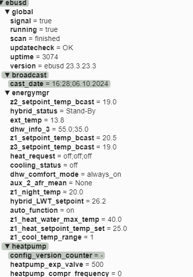

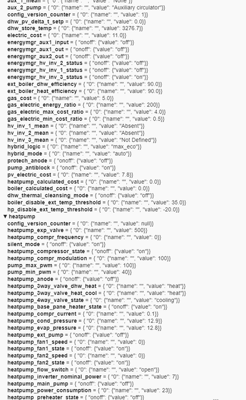

Ja, met de Ariston integratie kan ik de One Zone uitlezen, en een paar settings ook instellen, maar aangezien deze integratie niet met de API van de One Zone zelf praat, maar met de 'remotethermo' cloud, is de meeste informatie read-only, alleen een paar instellingen kan ik ook daadwerkelijk aanpassen.
Uiteindelijk zijn er diverse apparaten die via de ATAG BUS met de diverse componenten kunnen babbelen. Ook de One Zone kan bepaalde variabelen in de EnergyManager/Ketel uitlezen en/of instellen. Het zou derhalve ook wenselijk zijn om die API gewoon open te stellen voor integraties met derden. Zodat ik bijvoorbeeld de WP in kan schakelen als de zonnepanelen voldoend eelectra opwekken om de pomp volledig op zonnestroom te laten draaien. Al is het maar om een toekomstig buffervat mee te vullen....
  • Nelissuh
  • Laatst online: 02-11 00:19
Met de Ariston V3 integratie kan ik al aardig wat regelen via Home Assistant:
En een extra voordeel: de bediening gaat vele malen sneller.
https://github.com/fustom...ethermo-home-assistant-v3
Schakelen tussen ketel / warmtempomp / beide
Ik lees per uur de actuele prijzen van mijn dynamisch contract in
Temperatuur setpoint instellen
Quiet mode inschakelen
Etc.

Ik ben juist opzoek naar een manier om via home assistant bijv de compressor freq en andere sensoren aan te maken
  • DaRealRenzel
  • Laatst online: 02-11 21:16
DaRealRenzel
Overtuigd Dipsomaan
tim_b schreef op woensdag 13 maart 2024 @ 13:28:
Dan zal ofwel ATAG/Ariston een API moeten leveren op de One Zone rechtstreeks naar de Energy Manager waar die parameters in het menu zitten, ofwel minimaal deze parameters weer via de One Zone uploaden naar RemoteThermo. Dat soort info is ook in de Zone App verdwenen sinds de R32 modellen

Afbeeldingslocatie: https://tweakers.net/i/pYAMWK-2nmC0-Dky-uqqg9MDdZE=/800x/filters:strip_exif()/f/image/36kC1IFos8OrjtjeMFhlHRMM.png?f=fotoalbum_large
Afbeeldingslocatie: https://tweakers.net/i/HY0_CCE2-67oDX6cJmzx_rqZDSk=/800x/filters:strip_exif()/f/image/wV681Cgj8dxZL9LlM1wiBM9T.png?f=fotoalbum_large

Afbeeldingslocatie: https://tweakers.net/i/inVPeoz10XV1dYodU7PQ8mTLUiY=/800x/filters:strip_exif()/f/image/e2owAAhdkj2iVioHXiHuOxxY.png?f=fotoalbum_large
Hier staat het ook bij de omschrijving vermeldt:
https://www.atagverwarmin...-m-hybrid-all-50-3302154/
Wel staat er dat de COP daalt en het opgenomen vermogen dus toeneemt. Wellicht bedoelt de installateur dit?

Uitlezen Energion Warmtepomp met Ebusd
Tussen de warmtepomp, de controller (Lightbox bij mij), de Neoz controller en de One Zone thermostaat (en wellicht ook tussen andere componenten die ik niet heb) loopt een bus verbinding.
Deze 2 aderige aansluiting is een variant op de ebus die ook in dit forum (Verwarming uitlezen met ebusd) uitgebreid beschreven wordt. Helaas is de implementatie van ATAG/Ariston wat afwijkend en heeft het gebruik iets meer voeten in de aarde dan bij een Vaillant.
Openstaande acties
1. Ik gebruik een Ariston config voor Ebusd die vrij compleet is, toch mis ik op dit moment nog wat informatie. Ik wil nog kijken of ik dit kan aanvullen (maar, is best lastig ;-)) Ook zitten er nu sommige definities in die niet werken, wat weer fouten in de logging oplevert.
2. Ik weet nog niet helemaal of ik alle attributen in Home Assistant ga dumpen met auto discovery (dan moet ik de config nog wat refinen), of dat ik ze los aanmaak (wat minder clutter in HASS).
3. Er draait een script die ik nu schedule om elke 15min read commando's te geven op de Ebus, idealiter verzin ik hier iets anders voor.
Benodigdheden
Dit is een beetje het standaard lijstje uit het EBUS forum:
1. Een EBUS adapter, ik gebruik de EBUS naar WIFI adapter van: (https://www.elecrow.com/e...-adapter-module-v5-2.html)
2. EBUSD (https://ebusd.eu/), ik draai dit zelf in een docker container.
3. EBUSD config voor Ariston / ATAG (https://github.com/wrongi...uration-ariston-bridgenet) (later meer hierover).
4. MQTT server (voor mijn oplossing, maar er zijn vermoedelijk ook andere wegen naar Rome, kijk ook in het ebus forum).
5. Home Assistant om data te tonen (wederom, mijn oplossing...)
Stappenplan, hardware
Voor de wifi adapter die ik gebruik was de aansluiting eenvoudig, ik heb een doosje geprint als behuizing (model te vinden via website van de EBUS Adapter).
Via een kabel aangesloten achterop de Neoz (achter de schroefjes zitten nu 2 adertjes ipv 1), de + ader van de EBUS adapter zit aangesloten op de B pool van de Neoz. Ik heb zelf met een multimeter de polariteit (+/-) van de aansluiting gecontroleerd. De gebruikte controller moet verbiinding maken met mijn wifi, dit staat uitgelegd op de website.
Afbeeldingslocatie: https://tweakers.net/i/SZ4AFug8kMziFcAfLJX_o7bBrV4=/800x/filters:strip_icc():strip_exif()/f/image/jm9Yjxi5S0qLGIwrOaBEsEeY.jpg?f=fotoalbum_large
Stappenplan, software
Ebusd
Ebusd wordt gebruikt om de ebus adapter uit te lezen, om dit mogelijk te maken heb je Ebusd nodig (je kan dit draaien op een raspberry pi, ik zelf gebruik een docker image om hem op mijn NAS te runnen).
Hierbij is een config nodig, deze config definieert welke adressen op de Ebus welke informatie bevatten. Ik heb de informatie van deze repo gevolgd: https://github.com/wrongi...uration-ariston-bridgenet
Ik ben bezig om op basis van deze csv mijn eigen versie te maken, ik ervaar dat er details in codes en adressen zitten waardoor sommige zaken net niet werken. Ik weet niet of dit komt door Ariston vs ATAG of doordat de maker van de repo (volgens mij) een R410A warmtepomp heeft en ik de R32 variant. Ik ben dus ook bnieuwd hoe dit voor anderen werkt. Als ik een config heb waar ik 100% tevreden over ben zal ik deze uiteraard delen.
Dit zijn mijn docker instellingen (in synology, maar dit is denk ik eenvouding in een docker compose commando om te zetten):
Afbeeldingslocatie: https://tweakers.net/i/XUMT_vRitCRuyW8IaRm1g4SXaN4=/full-fit-in/4000x4000/filters:no_upscale():fill(white):strip_exif()/f/image/ygvN8e53iATK1tqIUp010rYP.png?f=user_large
Je kan dit eventueel ook gebruiken om de instellingen af te leiden waarmee je direct Ebusd aanroept. Ik gebruik dus nu 3 config bestanden:
1. _templates.csv
2. ariston.csv (deze en bovenstaande moeten in het config path staan)
3. mqtt-hassio.cfg (deze zorgt ervoor dat alle waarden in MQTT ook direct in Home assistant beschikbaar zijn), ik ben nog niet helemaal overtuigd van deze toevoeging -> Work in Progress.
Hiernaast draai ik een script dat elke x minuten een verzoek stuurt naar de Ebus voor de waarden van verschillende attributen, het gaat hierbij om het read_custom.sh script van bovengenoemde repository. Ik heb deze als geplande taak in mijn Nas aangemaakt. Ik heb overigens zelf dit script wat aangepast, niet relevante uitvragen (heb geen boiler / ketel) heb ik verwijderd.
Ben nog niet 100% tevreden met dit scriptje, dus ga hier misschien nog wat in aanpassen in de toekomst.
Ebusd kan direct de informatie wegschrijven naar een MQTT server, van waar we het kunnen lezen.
MQTT
Ik heb reeds een MQTT server draaien, ook docker, en weet dus niet of ik hier verder informatie over moet geven, vraag gerust....
Afbeeldingslocatie: https://tweakers.net/i/hXhQcuSG-_g7IrWbtiUxcEwZD-0=/x800/filters:strip_exif()/f/image/QfMmlnosemeD1PLA6Jz1JxqZ.png?f=fotoalbum_large
Home Assistant
Home Assistant leest MQTT uit, ik ben nog een beetje aan het kijken hoe ik dit zelf wil inrichten. Zal de post aanpassen / aanvullen als ik meer info hierover heb. Dit is een voorbeeld van wat grafiekjes die ik zelf heb toegevoegd in Home Assistant:
Afbeeldingslocatie: https://tweakers.net/i/5hh8b1lFrbX3Gt8bNzMnl1_VyDI=/800x/filters:strip_exif()/f/image/SjvAYuFeXGiEYpVO55GYzFXa.png?f=fotoalbum_large
Tot slot
Vraag gerust, het is voor mij een beetje zoeken hoe ver ik de diepte in moet met de uitleg. Kans is dus dat ik ergens iets niet benoemd heb, dan ben ik dat gewoon vergeten. Ik denk overigens dat dit qua maturity nog wel op het tweakers niveau zit, maar daar ontstijgt het natuurlijk alleen aan als we er tijd en moeite in stoppen ;-)
[ Voor 6% gewijzigd door hesselonline op 10-10-2024 12:27 ]

Ik ben ondertussen best een flink stuk verder, ik kan eigenlijk van de warmtepomp zelf alles wat interessant is uitlezen.
Mijn volgende stap is kijken wat voor informatie er allemaal uit de lightbox / thermostaat gehaald kan worden. Voor beide onderwerpen geldt dat de basis configuratie best wat informatie oplevert, maar dat ik nog wel wat aanpassingen nodig heb / had. Ik heb al een lege GIT repo aangemaakt waar ik de config ga plaatsen. Mijn dashboardje ziet er nu als volgt uit in Home Assistant:
Afbeeldingslocatie: https://tweakers.net/i/80l53zaUDJbgZSxJtz3_G6w8Bws=/800x/filters:strip_exif()/f/image/qJhVt2bELwkz9eV7TmB2AMsY.png?f=fotoalbum_large
Ik focus me overigens eerst even op uitlezen van de warmtepomp, heb zelf ook minder behoefte aan wijzigen van parameters, maar dat komt wellicht later.
