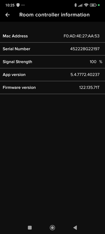

@Dashlane als je jouw huidige software versie kan vertellen dan kunnen we dat toch vergelijken?
  • tcw82
  • Registratie: Oktober 2020
  • Laatst online: 15:22
tcw82
Dit draait bij mij. Via de Atag ap opgehaald. Als er andere info nodig is kan dat natuurlijk nog aangeleverd worden.

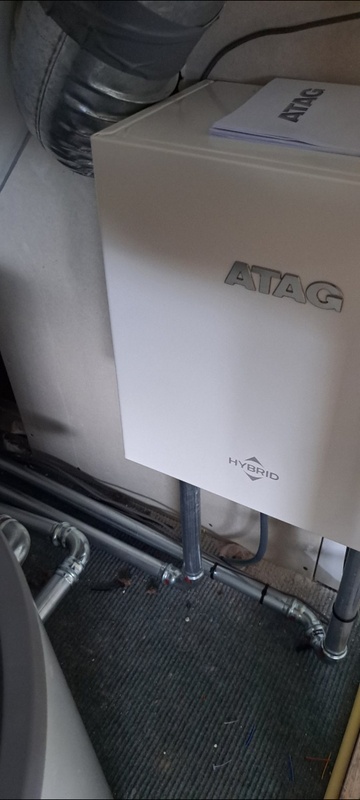

  • tim_b
  • Laatst online: 06-11 16:48
Afbeeldingslocatie: https://tweakers.net/i/qy6_pAUtk6Xy1jmqoadGZV9m24w=/x800/filters:strip_exif()/f/image/OJ1Sh1Jzc5SfSmc4UJLxEjlg.png?f=fotoalbum_large

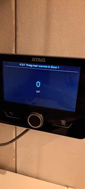

  • Dashlane
  • Registratie: Juni 2017
  • Laatst online: 08-11 18:16
Dashlane
Afbeeldingslocatie: https://tweakers.net/i/0NEztUcoIUDOTaZxOLSkpbGf6HU=/800x/filters:strip_icc():strip_exif()/f/image/fDftUU4QLMeNnGx3cKLPnF2o.jpg?f=fotoalbum_large
Afbeeldingslocatie: https://tweakers.net/i/uozVXi8kCS-6b4_zohAHwpO8LhQ=/800x/filters:strip_icc():strip_exif()/f/image/uGeDQoH71oeueSlGrX9QXZqr.jpg?f=fotoalbum_large
De onderste is volgens mij van de energiemanager. Zit dus wel wat software verschil in,

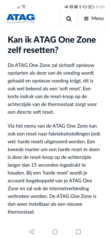

Met het risico wat dramatisch te klinken, ik heb hulp nodig.
Vandaag druk bezig geweest met het voorbereiden van de te installeren vloerwarming op zolder. Om die reden is al een paar keer de verwarming leeg gehaald en weer gevuld. Dit gaat altijd gepaard met gedoe. Door een enorme hoge lus (van vloer niveau zolder naar nok en dan naar vloer niveau 1e verdieping) komt altijd de "precirculatie" error en dan ook vaak de circulatie error. Opzich niet ideaal, maar we konden er mee omgaan, het vullen duurde alleen meer dan een uur.
Alleen vandaag is er een situatie ontstaan die niet meer opgelost wil worden..
Ik zoek eigenlijk een soort harde reset switch.
Stroom eraf is al gebeurd, ook van de buiten unit. Helaas zonder effect.
Wat is er aan de hand:
Het display in de woonkamer knippert snel blauw op de middelste knop. Je kunt niets bedienen. Het display is verder zwart. Ook is de wifi verbinding verbroken.
De laatste foutmelding die we gezien hebben is de melding "bovenste buffer sensor stuk" (iets van die strekking). Ik denk dat ik ook weet waar dat vandaan komt, in een zoek tocht naar een manier om die luchtbel sneller te verpompen heb ik in de neoz (die met die fysieke draaiknop in het midden) de buffer geactiveerd. Als test. Alleen wij hebben niet een buffer met sensoren, dus het systeem zeg ..Ja doei... Dit snap ik niet.
Echter, de die selectie is nu weer teruggedraaid maar ik kan nog altijd nergens bij.
Heeft iemand een suggestie?
  • tim_b
Als de rest gewoon functioneert (bijvoorbeeld neoz als 2de zone) lijkt het misschien meer een probleem met de Atag one zone/ accu
  • hesselonline
  • Laatst online: 06:48
tcw82 schreef op woensdag 23 oktober 2024 @ 20:38:
Volgens mij knippert de ATAG Zone thermostaat als hij te lang zonder stroom heeft gezeten. Even geduld en hij komt weer terug, heeft bij mij wel eens een uur geduurd.
Afbeeldingslocatie: https://tweakers.net/i/avQr1zQ5Wgggh8TeHqP2fuLIUgQ=/x800/filters:strip_icc():strip_exif()/f/image/pTf0ri5GYrH4pBeC8S8E9bu0.jpg?f=fotoalbum_large
  • tcw82
tcw82
hesselonline schreef op woensdag 23 oktober 2024 @ 21:10:
Ok, dan laat ik hem maar even zo.
Hopelijk hebben mijn andere acties niets verder verstrooid.
(Wilde bijvoorbeeld via wifi verbinden met de neoz, dat ging ook niet).
  • tcw82
tcw82
Ja, gedaan voor ik berichtje schreef. Geen succes.
  • tcw82
tcw82
Het was me eerder wel al opgevallen dat de software een aantal opstart checks doet, maar alleen als je ook op de Atag one moet "accepteren", anders komt hij niet voorbij dat specifieke punt.
En, nu is er geen interactie met de Atag one. Maar goed. Het was een lange dag. Morgen maar eens kijken.
We zijn nu de nacht door. De situatie is niet veranderd.
Ik ga de installateur maar bellen denk ik.
Als ik er geld op moet inzetten gok ik op een kapotte thermostaat. In de neoz zag ik dat bij diagnostiek alles op alles standby etc. Staat. Dat lijkt me goed.

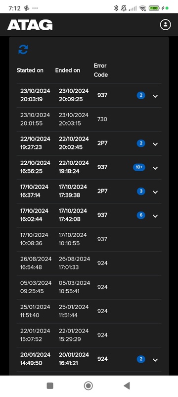

Via de online omgeving nog even de laatste alarmlogs opgehaald:
Afbeeldingslocatie: https://tweakers.net/i/DPYDitKgjn6SXrWZBlq4eZDRHis=/x800/filters:strip_icc():strip_exif()/f/image/j6GTUJ7jfH5ICo44BdosOSJs.jpg?f=fotoalbum_large
Daar zie ik dan weer geen gekke dingen.
  • hesselonline
tcw82 schreef op donderdag 24 oktober 2024 @ 07:15:
Als je de thermostaat even van de aansluitplaat haalt en terugplaatst, maakt dat nog verschil? Dan probeert hij te herstarten meen ik.
  • tim_b
Je kan de thermostaat kabel doormeten eventueel. Of in ieder geval met een kort draadje direct aan de Atag hangen, dan kan je in ieder geval uitsluiten dat het niet de thermostaat kabel is.
Automatische ontluchter ergens op het hoogste punt is misschien ook wel handig

tim_b schreef op donderdag 24 oktober 2024 @ 08:26:
Of, je kan blijkbaar voor de 5e keer de thermostaat van de muur pakken, de accu even los halen, weer vast maken en de hele zaak weer op de muur prikken. En hup de unit werkt weer. (Dit vorige stukje tekst is enigszins cynisch op te vatten, als een herhaling van dezelfde handelingen tot een ander resultaat leidt is dat natuurlijk wel wat bijzonder te noemen.).
Schiet mij maar lek, ik ben wel blij dat het weer werkt.

tcw82 schreef op donderdag 24 oktober 2024 @ 08:34:
Ook dank voor @hesselonline en @iin
ja, ik heb ooit iets soortgelijks gehad. Dus ook dat knipperende blauwe vierkant. Ik had toen de accu doorgemeten en de spanning was idd wat laag. Dus een tijd lang laten hangen, na een uur werd ik ongeduldig (dus weer eraf, accu eruit en meten) toen leek de spanning wel goed en startte hij weer op bij terugplaatsen.

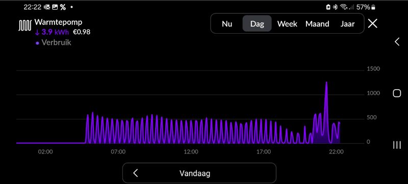

Hallo,
Ik heb eindelijk een homewizard meter tussen mijn warmtepomp zitten.
Mijn vermoeden was er al dat het behoorlijk aan het pendelen is mijn warmte pomp Atag Energion 40.
Ik heb een honeywell t6 kamer thermostaat al ingesteld op 3 schakelingen per uur.
Wacht al 1 jaar op een juiste thermostaat van de instalateur ATAG ONE ZONE.
Maar elke keer is er iemand ziek...
Zijn er nog andere parameters om in te stellen zodat het minder pendeld?
4.3.8 30 Gr
4.2.5 45 Gr
4.2.6 30 Gr
13.4.5 80 %
4.2.2 0.8
20.3.1 35 Gr
4.2.1 3
4.2.4 0
4.2.9 0
4.2.3 -2
Afbeeldingslocatie: https://tweakers.net/i/KF11Hw5c5JkVD1uKiK8vsUqghn0=/800x/filters:strip_icc():strip_exif()/f/image/bvyayr6D3AMIrfBErhMvmWgT.jpg?f=fotoalbum_large
Alvast bedankt
  • tim_b
Ook al het je een energion 40, zou ik toch eerder kijken naar je afgiftesysteem. Heb je een meng of open verdeler? Buffervat? Bypass etc. 4.3.8 zegt dat de gewenste aanvoertemperatuur op basis van je stooklijn 30 graden is. Maar dat moet die wel kwijt kunnen.
  • Roetgerink
  • Registratie: November 2023
  • Laatst online: 12:59
Ik vermoed een openverdeler maar weet het niet zeker. Wel buffervat 50 liter. Bypass geen idee.
Zou jij de 4.3.8 lager instellen dan Tim?

Roetgerink schreef op dinsdag 29 oktober 2024 @ 14:53:
Hallo,
4.3.8 30 Gr
4.2.5 45 Gr
4.2.6 30 Gr
13.4.5 80 %
4.2.2 0.8
20.3.1 35 Gr
4.2.1 3
4.2.4 0
4.2.9 0
4.2.3 -2
Alvast bedankt
Poeh, wat een stuiterbal.
Heb je toegang tot een ir camera? Of een laser thermometer? Je kunt dan eens kijken hoe je retour eruit ziet. Ik denk dat het probleem in een te snel oplopende retour temperatuur zit.
Dat kan door allerlei dingen komen, een te laag ingesteld druk verschil ventiel, een mengverdeler, terwijl je een lage temperatuur naar de verdeler stuurt, te hoge druk uit de aanvoer pomp (i.c.m. te laag druk verschil instelling.
Maar ook een openstaande radiator (of meerdere) die het warme water direct weer terug laat stromen naar de warmtepomp.
Er zou zelfs een echte kortsluiting in het gehele systeem kunnen zitten, ergens waar de aan en afvoer zijn verbonden.
Maar goed, de instellingen kunnen nooit iets doen aan de te snelle stijging van de retour temperatuur.

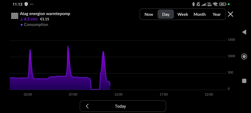

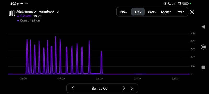

Hier een voorbeeld, tijdens werkzaamheden in huis was de vloerverwarming naar de woonkamer dicht gezet.
De enige plek waar de warmte heen kon was de badkamer. Dat gaf dit resultaat.
Afbeeldingslocatie: https://tweakers.net/i/gR4LW5XdK5nFYVPcWbiR2c0Q5JQ=/800x/filters:strip_icc():strip_exif()/f/image/AkzpTaLi44Db8LZA9XSXChKq.jpg?f=fotoalbum_large
Toen de de vloerverwarming in de woonkamer weer open stond ging het weer "normaal doen"
Afbeeldingslocatie: https://tweakers.net/i/pnFOT68vniEjwJ-yHpQcVelnVcE=/800x/filters:strip_icc():strip_exif()/f/image/lK5GmHrj3DK1VjMjrJRCInT9.jpg?f=fotoalbum_large

@Roetgerink ik zou kijken naar
13.9.3 stromings meter
4.3.4 vraag naar warmte.
Om te kijken 1 of er voldoende stroming is bij warmtevraag (kan die zijn warmte kwijt) en/of naar je aanvoertemperatuur.
En 2 : is er daadwerkelijk warmtevraag. misschien dat de thermostaat werkt met een interval. Tado doet dit bijvoorbeeld in blokken van 20min
Gezien je stook met een stooklijn kan je ook gewoon een draadbrug maken om warmtevraag te simuleren. Dan kan je in ieder geval uitsluiten of het de thermostaat is.
4.3.8 kan je niet instellen, geeft slechts weer wat de stooklijn heeft berekend

  • Roetgerink
Hoi Hybride warmtepomp
Atag Energion M Hybrid All 40
Monoblock uitvoering.

Je thermostaat zal nu op ta1 of 2 zitten. Je Atag thermostaat sluit je aan op de ebus2, hier zit je neoz ook op. Ipv een draadbrug kan je 4.2.9 Warmtevraag mode ook op geforceerd zetten. Als de warmtepomp dan wel blijft draaien zou ik toch kijken naar de thermostaat
  • Roetgerink
Hallo Tim bedankt voor alle info ik heb een Outdoor monoblock,
Ik heb het net op geforceerd gezet, zal straks kijken wat het doet, na 20 min zie ik al verschil even uurtje laten draaien maak ik een print screen.
Dus de nieuwe ATAG thermostaat mag tegelijk met de neoz erbij?

  • Roetgerink
En nu afbeelding met een brug voor 2 uur ga het nu weer terug zetten.
Zie nog de zelfde beweging alleen met meer watt om de 20 minuten.
Afbeeldingslocatie: https://tweakers.net/i/SQzjhN6yDZ-y0n-xko84G7C-Qkw=/800x/filters:strip_exif()/f/image/d2PIZwsc6BQfDUZDbPOu7w0J.png?f=fotoalbum_large

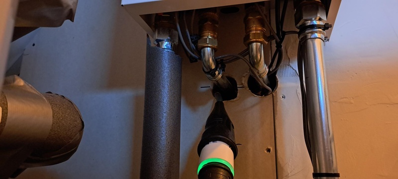

  • tcw82
tcw82
Roetgerink schreef op woensdag 30 oktober 2024 @ 21:15:
Ik heb dat kastje ook, maar ik heb er 4 buizen aan zitten.
Beetje lastig te zien, o.a. omdat het nog niet af is. Maar er gaan 4 buizen in de Hybrid unit.
Twee aan de buitenkant, zoals bij @Roetgerink en twee "daar tussen in" .
Afbeeldingslocatie: https://tweakers.net/i/Bw_lZS2O8ZUR8yqci2yOK5Fj1PQ=/x800/filters:strip_icc():strip_exif()/f/image/VeU28QR1v29z0p0tXOjeGAyk.jpg?f=fotoalbum_large
[ Voor 3% gewijzigd door tcw82 op 31-10-2024 20:52 ]

Ja zie het weet niet waarom erbij mij maar 2 zijn. In het begin is er iemand van ATAG geweest die heeft daar niks over gezegd alleen dat de ATAG ZONE ONE wel beter er mee kan werken dan met mijn huidige thermostaat.
  • Roetgerink
Nu een beter foto ook 2 leidingen zie foto schrok al
Afbeeldingslocatie: https://tweakers.net/i/-rh-BNqLTbAixF8uB5MdfM3hctc=/800x/filters:strip_icc():strip_exif()/f/image/UJTfmlcv3zlDLhsRahdQeY49.jpg?f=fotoalbum_large

  • tcw82
tcw82
Roetgerink schreef op vrijdag 1 november 2024 @ 09:10:
geinig, dit was precies mijn gedachten toen ik de foto zag, misschien zitten er 2 direct door de muur ofzo.
  • tcw82
tcw82
Eerste koude nacht en doordat er op zolder nog wat kluswerk gaande is waardoor de ramen openstaan (of niet dicht kunnen, maar das natuurlijk hetzelfde). Aangevuld met dat alle radiatoren in huis dicht staan, dus alleen vloer van de woonkamer is "aan") werd het toch wat koud in huis🫣
De warmtepomp heeft de hele nacht staan spinnen. Dat het even stopt in de ochtend is met name omdat er broodjes afgebakken zijn.
Daarna gaan we aan de klus en stroom de koude lucht van zolder weer naar de woonkamer.
En nu staat alles weer uit, de zon staat op het glas voor.
Ik denk dat een warmtepomp min of meer dit soort gedrag moet vertonen. Stabiel op een bepaald wattage draaien en eventueel op of afregelen als de temp daalt of set benaderd.
Afbeeldingslocatie: https://tweakers.net/i/LliqsNR6ZCsleQRl0n24IyPbnEI=/800x/filters:strip_icc():strip_exif()/f/image/OMIYWwfCoi5Fq9pLeaYKwZ3x.jpg?f=fotoalbum_large
  • tcw82
tcw82
Blijf die gekke hoge pieken wel jammer vinden.
  • DanTm
DanTm
tcw82 schreef op zondag 3 november 2024 @ 11:22:
Dat is de 4 uurlijkse oil return.
Vind het ook jammer, maar blijkbaar noodzakelijk.
  • tcw82
tcw82
DanTm schreef op zondag 3 november 2024 @ 12:32:
Ja dat Ja. Zouden andere merken dat ook doen?

  • Laatst online: 06-11 09:42
DaRealRenzel
Overtuigd Dipsomaan
Einstein zei al: "Waanzin: steeds hetzelfde doen en andere resultaten verwachten"
Maar wie weet is de ATAG One Zone wel de uitzondering die de stelling van Einstein ontkracht... Wel knap dan van Meneer ATAG

  • Lobster
  • Registratie: Oktober 2023
  • Laatst online: 08-01 12:08
Roetgerink schreef op donderdag 31 oktober 2024 @ 19:06:
Kamer is netjes nu op 20 graden
Ook de radiatoren waren beetje lauw.
Morgen ben ik vrij en ga naar de instalateur toe, slechtste geval neem ik de thermostaat mee indien mogelijk
Excuses voor mijn late reactie... ik was een paar dagen niet op het forum wezen neuzen. Had je een hoop moeite bespaard. De honeywel thermostaat is gewoonweg niet geschikt voor deze pomp.
De installateur had bij jou de ATAG One Zone direct moeten installeren, die zit gewoon bij de bestelling van de pomp inbegrepen begreep ik van ATAG.
Ik had dus exact hetzelfde probleem. Het is dat ik zo "geil" was om een kwH meter te installeren om het pompverbruik te kunnen monitoren anders was ik er nooit achter gekomen. Wanneer de pomp zo vaak aan en uit springt is dat enorm slecht voor de compressor. Inmiddels werkt de pomp al steady een jaar lang zonder problemen.
Hopelijk is het voor jou inmiddels opgelost!

  • Lobster
Lobster schreef op donderdag 26 oktober 2023 @ 10:29:
Zoals beloofd zou ik jullie op de hoogte houden.
Gister vanaf 17 uur heb ik de One Zone geïnstalleerd en i.s.m. de ATAG specialist telefonisch alles doorgelopen.
Stuurt via de ruimtesensor, aanvoertemp omlaag gezet. Staat alleen op de warmtepomp, kan hem altijd nog hybride maken. Stooklijn e.d. nog even laten staan hoe het stond, dat kan ik altijd nog finetunen.
Op de afbeelding is duidelijk te zien dat hij nu werkt zoals hij zou moeten werken. Vloertemperatuur ligt nu ook hoger dan het was in de oude situatie. Hij gaf ook aan dat de vloerverdeler zonder pomp en interne weerstand/bijmenging retourwater nog een beter resultaat zou kunnen geven.
Vooralsnog ben ik erg tevreden!
@Roetgerink - zie hier wat het was en hoe het werd.

Goede avond, de installateur is geweest nu veel te vroeg aanwezig zodat ik er weer niet bij was.
De installateur heeft het niet voor elkaar gekregen om de ATAG ONE ZONE aan te kunnen sluiten??
Hij zei dat hij ATAG zelf heeft gebeld maar via de telefoon proberen aan de praat te krijgen.
Ik had zelfs de papieren van hier uit geprint en erbij gelegd (schema).
Morgen wordt ik weer terug gebeld.
Wordt er gek van wat een waardeloze installatie bedrijf is Velo-van der Bij.
Wordt vervolgd.

Roetgerink schreef op maandag 4 november 2024 @ 19:34:
Wordt vervolgd.
De One Zone moet op dezelfde aansluiting worden aangesloten als de NEOZ. Let wel, deze aansluiting is potentiaal gevoelig. Dus goed op de achterkant van de One Zone kijken, en de juiste draadjes in de juiste klem stoppen.
Doe dit ook altijd met de spanning van de Indoor Module er af. Uiteindelijk moet de controller bij het opstarten de bus aflopen om te kijken welke apparaten er allemaal aan hangen. En dat doet die niet als je er in de tussentijd een apparaat bij hangt.
Zoals gezegd, als je niet zit te wachten op app besturing enz, kan je ook gewoon de NEOZ in de woonkamer hangen ipv de Honeywell. Wel aangesloten laten op de klemmen waar die nu ook op zit. NEOZ is ook gewoon een thermostaat.
