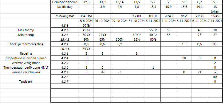

  • iin
  • Registratie: Januari 2024
  • Laatst online: 25-05 12:02
iin
Hier met reguliere aan uit knoppen op oude radiatoren gewoon zo ingeregeld dat de delta per radiator aansluit bij de ingestelde delta op de WP. Komt neer op retour ongeveer gelijk houden.
Pomp op drukgevoelig, ivm met een tweetal thermostaatknoppen en een geschakelde klep naar een aanbouw (met eigen aan uit thermostaat). Werkt als een tierelier, met de juiste curve, verschuiving en proportionaliteit binnenvoeler. En geforceerde vraag natuurlijk.
Punt is: kan dus prima met oude knoppen. Tuurlijk, niet zo efficiënt als mogelijk, maar het werkt wel. Continu 19 graden, met soms 0,1 afwijking. Niet op hybride overigens, voorlopig nog 'alleen WP'.
Maar hybride zelfde resultaat, met max CV op 45 graden. Oud huis, zonder muur isolatie (geen spouw).

  • Roetgerink
  • Registratie: November 2023
  • Laatst online: 19:30
DaRealRenzel schreef op woensdag 6 november 2024 @ 15:55:
Tja, ik zou adviseren om in elk geval het stroom verbruik van de W, en gasverbruik van de ketel in de gaten te houden. Zoals gezegd, een hybride opstelling neerzetten, aansluiten en in gebruik nemen is niet moeilijk. Maar ok daar zo efficient mee te verwarmen vereist wel onderzoek vooraf (wat is een comfortabele CV water temperatuur bijvoorbeeld, heb je al eens een winter op 50 graden aanvoer gestookt enz), en het systeem dusdanig inregelen dat het goed is afgestemd op jouw woning. Heeft de installateur bijvoorbeeld gas en electra prijzen ingegeven in de NEOZ ? Want anders kan de pomp niet zomaar het juiste moment bepalen wanneer gas stoken economischer of ecologischer is dan electra in de WP duwen...
En dat alles is zo jammer, want het is nou net wat de warmtepomp de slechte naam geeft bij velen. Vreet energie, en het wordt niet goed warm. Of het duurt te lang voordat het warm wordt. Of er wordt toch nog teveel gas verbruikt.
Bedankt voor de info ik heb nu de aanvoer max op 50 graden ( 4.2.5) en Min op 35 graden staan (4.2.6)
De WP staat nu alleen op WP draaien.
Ik heb nu geen GAS verbruik. We hebben namelijk ook een warmte pomp boiler van ATAG 100 liter.
Ik had vandaag wel mooie blokken denk dat het komt omdat het erg koud was en WP flink moest werken.
Afbeeldingslocatie: https://tweakers.net/i/5ww4rew7w8Cic964xlAJE2D2QC8=/800x/filters:strip_exif()/f/image/isXyEF8WPTZihenZ3rqZG9o9.png?f=fotoalbum_large
  • iin
iin
Roetgerink schreef op woensdag 6 november 2024 @ 19:40:
Een min van 35 is bij mij te hoog, dan gaat hij pendelen. Mijn min staat op 25 en eigenlijk zou die momenteel zelfs nog een paar graadjes lager kunnen (min is afgestemd op binnentemp zonder inschijnende zon).
Dat zou de 'zaag' kunnen verklaren, maar ook dat het bij kou wel mooie blokken worden (dan heeft je systeem die hogere min misschien wel nodig).
  • johan1950
  • Registratie: Januari 2019
  • Laatst online: 19-02 09:43
johan1950
@Roetgerink
Hoe groot is het huis wat je met je WP warm stookt.
Ik zie in je grafiek linksboven een waarde staan van17,8 kWh. Is dit voor vandaag?
Mijn gebruik voor vandaag staat op 6,13 kWh voor een verbouwd boerderijtje. Stook met WAR wat een ruimte temperatuur van 22,5°C oplevert. bij een watertemperatuur van 29,5 - 30,5 °C.
  • Roetgerink
johan1950 schreef op woensdag 6 november 2024 @ 20:29:
@Roetgerink
140 m2 blok van 2 ik vond ook al veel van af 22 uur gaat themp naar 19.5 en om 13:00 uur ingesteld naar 20 gr staat wel op HT 4.2.1
4.2.1 staat ingesteld op 3
  • johan1950
johan1950
Roetgerink schreef op woensdag 6 november 2024 @ 21:19:
Probeer eens LT.
Vlgs de instructie van ATAG had ik eerst ook HT ingesteld wat een erg onrustige regeling gaf.
Overschakeling naar LT was een grote verbetering.
  • Roetgerink
johan1950 schreef op woensdag 6 november 2024 @ 21:39:
Probeer eens LT.
Ga ik doen, maar ik had gisteren een instalateur hier om thermostaat aan te sluiten. Maar kom net achter dat hij heel veel parameters heeft aangepast dat heeft het mega gebruik te verklaren.
Net alles weer terug gezet max naar 48 en min naar 25 graden.
Niet teveel in een keer aanpassen anders weet ik niet wat het effect is.
  • johan1950
johan1950
@Roetgerink
Nog even ter aanvulling mijn settings
4.2.1 3. Enkel buitenvoeler
4.2.2 LT stooklijn 0,5
4.2.3 -2
4.2.4 0
4.2.5 38
4.2.6 27
4.2.7 standaard
4.2.8 uit
4.2.9 permanent

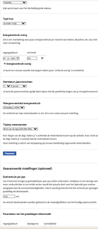

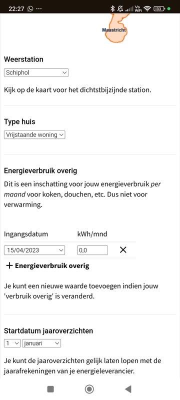

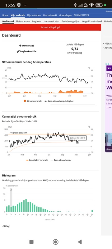

  • tcw82
  • Registratie: Oktober 2020
  • Laatst online: 22:30
tcw82
Roetgerink schreef op donderdag 7 november 2024 @ 16:54:
Ik heb de waardes nu ingevuld al was de kamer themp nu 19 graden (instelling 19.5) zou vanaf 11 uur naar 20 graden gaan ben bang dat het niet gaat lukken heb jij ook nachtverlaging?[Afbeelding]
De rechter helft is wel veel stabieler qua draaien.
Ander puntje, als je wilt weten hoe je performance is kan het helpen om op mindergas.nl de verbruikscijfers in kwh bij te houden.
Dan kan je ook een beetje kijken of een (langetermijn) wijzing positieve of negatieve invloed heeft.
En eventueel kun je ook vergelijken met andere gebruikers, hij rekent het namelijk terug naar kwh per graaddag.
[ Voor 23% gewijzigd door tcw82 op 07-11-2024 17:51 ]

  • tcw82
tcw82
Roetgerink schreef op donderdag 7 november 2024 @ 18:54:
OK bedankt ga zeker kijken want wil eigenlijk zo goed mogelijk performance.
En wat het doet met de aanpassingen.
Het is geen wonder middel! En je moet even goed naar de instelling op de website kijken. Je locatie, de temperatuur binnenshuis etc. Invullen.
Als je vandaag setting x invult in de neoz en morgen setting y zal je dat niet snel terugzien in de cijfers. Maar een maand x en een maand y zou wel iets moeten opleveren.
  • Roetgerink
tcw82 schreef op donderdag 7 november 2024 @ 19:15:
Heb het gevonden, nu ff snappen hoe en wat.

  • Roetgerink
tcw82 schreef op donderdag 7 november 2024 @ 22:28:
Als je vragen hebt, gooi je maar een berichtje mijn kant op.
Maar heel moeilijk is het niet.
Als ik het nu zo ingesteld heb komen dan de graad dagen overeen met hoeveel je op die dag aan Kw verbruikt zou moeten hebben gemiddeld?
Gewogen graad dagen = verbruik in Kw?
Afbeeldingslocatie: https://tweakers.net/i/6LGMCy9q13rVDsKknadnXcGaou4=/fit-in/4000x4000/filters:no_upscale():strip_exif()/f/image/gfkQB6s1p8Ygzxc87C8ZyBAZ.png?f=user_large
  • Roetgerink
DaRealRenzel schreef op donderdag 7 november 2024 @ 23:07:
Werkt je One Zone nou ? Toch draadjes verkeerd om ?
Voor het inregelen is het van belang dat je een beetje weet wat het warmteverlies van je woning is (zodat je dat kan aanvullen met de WP) en dat je weet hoe een WP wordt aangestuurd.
Een CV Ketel is een heel dom apparaat. Enige wat die doet is water opwarmen, tot de ingestelde aanvoer temperatuur. Om te voorkomen dat dat water te heet wordt, gaat de ketel moduleren (terugschroeven) op basis van de retourtemperatuur. Zolang er warmtevraag is (je thermostaat vindt het te koud) en het verschil tussen aanvoertemperatuur en retourtemperatuur is groot genoeg (meestal ca. 5 a 10 graden) blijft die lekker branden, ook op een laag pitje.
Warmtepomp werkt iets anders. Een warmtepomp heeft als primair doel het verschil tussen aanvoer en retour zo klein mogelijk te houden. Dat lukt het beste bij een zo laag mogelijke aanvoertemperatuur. Echter, het afgiftesysteem heeft juist deltaT nodig om warmte af te geven. In feite is dit dus een tegenstrijdig systeem. Dus is het de bedoeling een balans te vinden tussen een zo hoog mogelijke deltaT in je afgiftesysteem, en een zo klein mogelijke deltaT in je WP. Dat begint met het vinden van de aanvoertemperatuur waarbij je afgiftesysteem nog voldoende vermogen kan afgeven zodat het comfortabel warm wordt, en je warmteverlies (door de muur, door de ramen enz) gecompenseerd kan worden. Dat laatste is overigens ook afhankelijk van de temperatuur buiten..
Eigenlijk moet dus de warmteafgifte van de WP continue aangepast worden aan de omstandigheden in je woning.
Das handmatig niet meer te doen, dus je moet de gulden middenweg zien te vinden. En dat duurt nou eenmaal eventjes....
Overigens ben ik wel bezig om de ATAG Bus uit te gaan lezen, en die data in HA te gaan verzamelen, om het gedrag van de WP te gaan analyseren. Op die manier er dan ook achter te komen welke knoppen er gedraaid kunnen worden om op elk gewenst moment zo efficiënt mogelijk te stoken.
Nee nog steeds Honeywel :( de instalateur heeft het nu bij ATAG neer gelegd zal wel lang duren weer maar ik heb wel verbetering zie ik door andere instellingen en dat het kouder is.
De laatste instellingen van Johan heeft erg geholpen :)
Ik hou nu ook alles zo goed mogelijk bij.
Afbeeldingslocatie: https://tweakers.net/i/PYulbaVmzYvhiWFTdhQOoGSk0ns=/fit-in/4000x4000/filters:no_upscale():strip_exif()/f/image/J1vvzPHHzZF4t5a3QcgIcVNz.png?f=user_large
Afbeeldingslocatie: https://tweakers.net/i/9-6fUad96HhQp8l4dSyK-omaHiI=/fit-in/4000x4000/filters:no_upscale():strip_exif()/f/image/eA5RwViW43f0NaXa3F14bSQI.png?f=user_large

  • tcw82
tcw82
Roetgerink schreef op vrijdag 8 november 2024 @ 07:10:
De start en eind datum liggen wat dicht bijelkaar..
Ik denk ook dat de stookgrens wat hoog is. de stookgrens is de buitentemperatuur vanaf wanneer je de kachel aan gooit. Dat is meestal niet gelijk aan de ruimte temp. Maar bijvoorbeeld 15 graden.
Een (1) graaddag is een "punt" dat je krijgt als de buitentemperatuur onder een afgesproken grenswaarde komt . Dus stel, de afgesproken grenswaarde is 15 graden en het was vandaag 16 graden heb je 0 (nul) graaddagen.
Was het echter die dag 4 graden, dan heb je dus 11 graaddagen.
Elk jaar zou min of meer even veel graaddagen.
Door die punten (die graaddagen) te koppelen aan de kwh (of vroeger kuubs gas) kan je uitdokteren hoeveel kWh je gebruikt hebt voor een bepaald aantal graaddagen.
Dat geeft een verhouding weer en daarmee kan je dus gaan vergelijken. Had 2023 1800 graad dagen en hebt je 1800 kWh verbruikt zou je kunnen uitstippelen dat een jaar met 900 graaddagen ca. 900kwh verbruik zou moeten gaan opleveren.
Als je dan door tweaken het verbruik naar 800 wist te brengen ben je goed bezig.
Er zitten ook addertjes in en onder het gras. Zo weet ik bijvoorbeeld van mijn eigen huis dat tot zeg 5 graden buiten temp het verbruik min of meer lineair toeneemt. Alleen als het dan kouder wordt gaat het verbruik sneller omhoog dan dat de temp zakt.
Je kunt overigens ook historische data invullen. Dus als je al je verbruiksgegevens invult van de periode dat je het beschikbaar bent, geeft dat gelijk enig inzicht.

  • tcw82
tcw82
Roetgerink schreef op vrijdag 8 november 2024 @ 15:37:
Bedankt voor de info zal dat is aanpassen leuk om mee te spelen
Even de website op Desktop modus bekeken en een shotje gemaakt: Afbeeldingslocatie: https://tweakers.net/i/oTRitEosC_CYHH5UvEK7q8ZTs0A=/x800/filters:strip_icc():strip_exif()/f/image/8pzpki1gmyyPAWU7wkWXIllY.jpg?f=fotoalbum_large

tcw82 schreef op vrijdag 8 november 2024 @ 15:57:
Even de website op Desktop modus bekeken en een shotje gemaakt: [Afbeelding]
Ok dank je wel dit is mijn invulscherm
Afbeeldingslocatie: https://tweakers.net/i/Gy8RalxUGlBtHOMqdjpXHDqpve4=/fit-in/4000x4000/filters:no_upscale():strip_exif()/f/image/i8uOk080TiSn8cyucZTQ8t6B.png?f=user_large

Roetgerink schreef op vrijdag 8 november 2024 @ 20:32:
Ik kan het niet lezen?

  • Roetgerink
Ja snap ik denk nu beterAfbeeldingslocatie: https://tweakers.net/i/rbfqFaEhq9UxFStjXJcjrS_r8MI=/fit-in/4000x4000/filters:no_upscale():strip_exif()/f/image/aYE8NmrsqJQ3FIpUvGzVkqpP.png?f=user_large

  • tcw82
tcw82
Er zit nog iets niet helemaal goed. Je screenshot geven nog kuubs aan. En niet kwh. Ik moet even zoeken waar die aanpassing zit.
Je kunt ergens opgeven of je kwh wilt meten of kuubs.
Afbeeldingslocatie: https://tweakers.net/i/GaI-opK2HrCpiHdcmjqMMoWKU6c=/x800/filters:strip_icc():strip_exif()/f/image/GRYYmGo3GEqAa1mHSdvm5igi.jpg?f=fotoalbum_large

tcw82 schreef op vrijdag 8 november 2024 @ 22:42:
Maar misschien snap ik het verkeerd, je hebt je radiatoren zo geconfigureerd dat ze een delta T van 1 graad hebben, toch? Hoe heb je dat zo geregeld?
(Dit staat een beetje los van de mcdT gesprekjes.)
Gevonden vanaf begin al verkeerd ingesteld.
Bedankt
Nu kijken hoe het verder gaat
