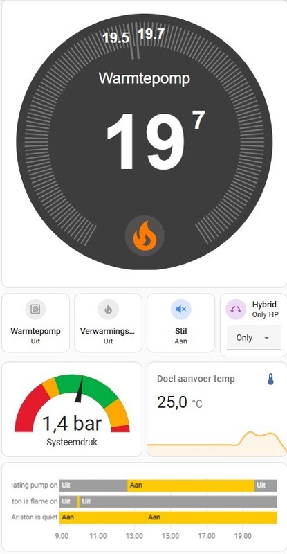

wysiwyg schreef op zondag 10 november 2024 @ 18:09:
Ik ga er even vanuit dat jij daarmee kunt zien of de warmtepomp draait (?). Welke parameter gebruik je hiervoor?
Ik geef weer of de warmtepomp loopt (dus dat de compressor loopt). Ik neem aan dat de ventilator dan ook draait, maar dat weet ik niet zeker.
De entiteit die ik hiervoor uitlees is:
entity: binary_sensor.ariston_is_heating_pump_on
Volgens mij moet je die in de integratie wel eerst actief maken.
Ik gebruik:
HACS
Ariston V3 integratie (voor aansturing ATAG Warmtepomp en ketel)
Custom Thermostat Card (voor thermostaat)
Mushroom cards (voor knoppen)
De code is:
24
25
26
27
28
29
30
31
32
33
34
35
36
37
38
39
40
41
42
43
44
45
46
47
48
49
50
51
52
53
54
55
56
57
58
59
60
61
62
63
64
65
66
67
68
69
70
71
72
73
74
75
76
77
78
79
80
81
82
83
84
85
86
87
88
89
90
91
92
93
94
95
96
97
    cards:
      - type: custom:thermostat-card
        title: Warmtepomp
        entity: climate.nelissen
        no_card: false
        highlight_tap: true
      - type: horizontal-stack
        cards:
          - type: custom:mushroom-template-card
            primary: Warmtepomp
            secondary: >-
              {% if is_state('binary_sensor.ariston_is_heating_pump_on', 'on')
              %} Aan {% else %} Uit {% endif %}
            icon: mdi:heat-pump-outline
            icon_color: >-
              %} green {% else %} grey {% endif %}
            layout: vertical
            tap_action:
              action: none
            hold_action:
              action: none
            double_tap_action:
              action: none
            primary: Verwarmingsketel
            secondary: >-
              {% if is_state('binary_sensor.ariston_is_flame_on', 'on') %} Aan
            icon: mdi:fire
            icon_color: >-
              orange {% else %} grey {% endif %}
            entity: binary_sensor.ariston_is_flame_on
            layout: vertical
            tap_action:
              action: none
            hold_action:
              action: none
            double_tap_action:
              action: none
            primary: Stil
            secondary: >-
              {% if is_state('switch.ariston_is_quiet', 'on') %} Aan {% else %}
              Uit {% endif %}
            icon: mdi:volume-mute
            icon_color: >-
              {% if is_state('switch.ariston_is_quiet', 'on') %} blue {% else %}
              grey {% endif %}
            layout: vertical
            tap_action:
              action: toggle
            hold_action:
              action: none
            double_tap_action:
              action: none
            entity: switch.ariston_is_quiet
          - type: custom:mushroom-select-card
            entity: select.ariston_hybrid_mode
            icon: mdi:arrow-oscillating
            fill_container: false
            icon_color: purple
        cards:
          - type: gauge
            entity: sensor.ariston_heating_circuit_pressure
            needle: true
            min: 0
            max: 2.5
            segments:
              - from: 0
                color: '#db4437'
              - from: 0.8
                color: '#ffa600'
              - from: 1
                color: '#43a047'
              - from: 2
                color: '#ffa600'
              - from: 2.4
                color: '#db4437'
          - graph: line
            type: sensor
            entity: sensor.ariston_ch_flow_setpoint_temp
            detail: 1
            name: Doel aanvoer temp
        cards:
          - type: history-graph
            entities:
              - entity: binary_sensor.ariston_is_heating_pump_on
              - entity: binary_sensor.ariston_is_flame_on
              - entity: switch.ariston_is_quiet
            hours_to_show: 12
Voor dit resultaat:
Afbeeldingslocatie: https://tweakers.net/i/PRxW-4lOO6rgbTRj15AKXpDOyvg=/x800/filters:strip_icc():strip_exif()/f/image/hCr1ezjAXFmJWe3d5nKIhdHN.jpg?f=fotoalbum_large

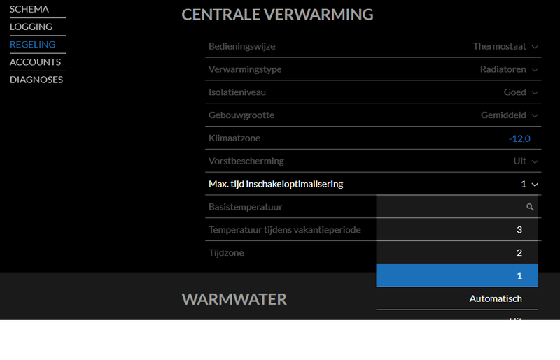

Dank voor alle uitgebreide informatie. Mogelijk heeft een van jullie het antwoord op mijn vraag over de Atag One: wat stookt zuiniger, een Max. tijd inschakeloptimalisering van 1 uur, 2 uur of Automatisch?
Om dat wat nader uit te leggen: vanaf mijn computer kan ik via het Atag User Portal https://portal.atag-one.com/ mijn Atag One bedienen. Dat werkt altijd, waar de app niet altijd werkt. Ook kun je in de logging kijken, wat interessante informatie geeft.
Onder Regeling kun je de Max. tijd inschakeloptimalisering instellen op 1 uur, 2 uur, of Automatisch. De bedoeling is dat de ketel eerder gaat stoken, zodat de kamer op de ingestelde tijd op de ingestelde temperatuur is. De Atag ketel in combinatie met de Atag One zou daarbij zelflerend zijn: zelf zien hoeveel tijd van te voren met stoken begonnen moet worden, en met welke stookkracht.
Nu zijn mijn ervaringen daarmee wisselend. Op Automatisch begint de ketel vaak al midden in de nacht te stoken. Begint te pruttelen om 01.00 uur, om dan om 09.00 uur op 20 graden uit te komen. Op 1 uur begint de ketel inderdaad 1 uur eerder dan 09.00 uur te stoken. Maar gaat daarbij erg hard: ketel actief 100% met een watertemperatuur van 58,0 graden.
Lang pruttelen op Auto lijkt niet erg zuinig. Maar 1 uur voluit stoken ook niet. Hebben jullie meer informatie welke instelling het zuinigst is? Bij voorbaat dank voor je antwoord

Ik gebruik:
ATAG TY36E20H CV ketel
ODM 050 R32 5kw warmtepomp
ONE Zone thermostaat
Light Box Hybride manager
NEOZ
Wellicht zit het verschil in die lightbox i.v.m. de hybride installatie.
Afbeeldingslocatie: https://tweakers.net/i/Ab3M8maSiz54OFbsysJZSpMbEhg=/x800/filters:strip_icc():strip_exif()/f/image/HUMlc5uHlqFv3VUxy0pIKXeY.jpg?f=fotoalbum_large
Afbeeldingslocatie: https://tweakers.net/i/jhPj28zHj38rX-yUbAv1KVyculI=/x800/filters:strip_icc():strip_exif()/f/image/nzbVjJNLwvZgsbzQXwbLUipf.jpg?f=fotoalbum_large

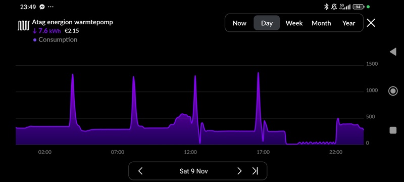

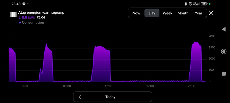

Leuk dat dit topic erg actief is de laatste tijd. Ik blijf dit volgen met mijn beperkte kennis van (Atag) warmtepompen. Door oa ook in dit topic mee te lezen steek ik in ieder geval veel op qua basisprincipes en termen. Wat ik zeg, mijn kennis is beperkt maar in mijn projectbouw nieuwbouwwoning was ik toch erg argwanend door wat ik met name op tweakers lees over buffervaten, naregeling per woonvertrek etc. Hoe dan ook, voor mij vandaag eens een test in mijn eerste stookseizoen in deze woning om het gedrag van de Atag full electric pomp eens in de gaten te houden, maar ook zaken uit te sluiten als pendelgedrag etc. Het uiteindelijke doel voor nu is met de bestaande installatie het zo efficiënt mogelijk in te regelen.
Hier dus en Atag full electric warmtepomp (ODM5) in een tweekapper uit 2021 (170m2 wonen) met lage temp vloerverwarming op de begane grond en eerste verdieping. Vloerverwarming ligt 10cm HoH en over alle ruimtes.
Beneden in de woonkamer een AtagOne thermostaat. Boven op iedere slaap- en badkamer een Schutz ruimteregelaar. Qua monitoring maak ik alleen gebruik van HW P1 dongel voor het totaalverbruik, en via de Atag Zone app (diagnostic tab) voor nu. Gedurende de dag stonden grootverbruikers uit, andere grootverbruiker de vrouw ook de deur uit, dus kon eens goed het gedrag en verbruik van de pomp in de gaten houden.
Momenteel wordt er verwarmd via de woonkamer thermostaat met een vaste aanvoer van 27 (als test). Moet toch wat instellen laten we zeggen. Vanochtend omstreeks 9.30u was het 19.7 graad in huis en de thermostaat eens op 20.5 gedraaid (normaal 20 en snachts 19.5). Gestaag klimt de aanvoer temp op, maar ook het geschat verbruik (ca 1000/ 1100W continue). Compressor freq. op hoogtepunt in de 70Hz. Eenmaal de doeltemperatuur van 27aanvoer behaald zakt de compressor freq. langzaam naar een laagtepunt van 28Hz en blijft daarop continue draaien. Verbruik is dan ook ca 300- 450W). Hier ben ik blij mee en stemt mij in ieder geval gelukkig dat met een lage aanvoer heel geleidelijk de woning opwarmt, de warmtepomp niet pendelt en zijn lage vermogen kwijt kan. Aanname correct? De warmtepomp draait runs van uren op dat moment en ca 15.30u is setpoint van 20.5 gehaald.
Op de verdeler op de begane grond staan alle groepen volledig open en lees ik op de analoge klok op de verdeler ca 28 warm aanvoer, ca 22 koud afvoer. Boven is normaal geen warmtevraag.
Ook als test alle slaapkamer thermostaten op 20 geplaatst, en badkamer op 22. Actuele temp is 19.5 op dat moment boven (balans ventilatie WTW). valt mij op dat het enige tijd nodig heeft voordat er groepen open gaan, en ook niet allemaal tegelijk. Groepen lijken door de tijd heen te wisselen tussen open en dicht. Flowmeters staan allemaal open gedraaid (tegen de klok in). Badkamer groep gaat helemaal niet open. Kan ik op een manier de Schutz Varimatic ruimteregelaar (digitaal) geforceerd warmte laten vragen, zodat de groep op de verdeler open moet gaan? Of de connectie checken dat deze goed gepaird is met de juiste groep?

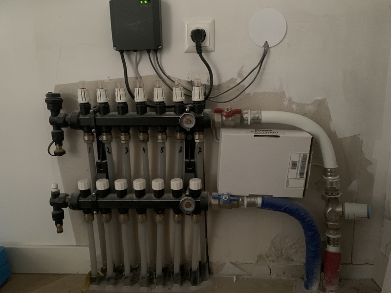

Fotos van de hardware:
Atag Warmtepomp. Buizen die naar links gaan zijn aangesloten op 300L boiletvat voor SWW
Afbeeldingslocatie: https://tweakers.net/i/Zqd8PyZkY_h_s8Jmtu11BYwiG_o=/x800/filters:strip_icc():strip_exif()/f/image/1zLsfgaTbN9g3VhhxvAmwZsE.jpg?f=fotoalbum_large
Verdeler benedenverdieping. Alle groepen open.
Afbeeldingslocatie: https://tweakers.net/i/K11vqWnIik_c1IZo0L-5X8vWX6o=/800x/filters:strip_icc():strip_exif()/f/image/MkkAD238py9VrsdmWGGNpJCX.jpg?f=fotoalbum_large
Verdeler boven. Op dit moment groepen dicht. Badkamer blijft gesloten. Flowmeter wel open.
Afbeeldingslocatie: https://tweakers.net/i/daz2BvsEjQAyWZVAnQW_5KmKsoM=/x800/filters:strip_icc():strip_exif()/f/image/P1Uu7GBuvyK8EnArs3Or2JCA.jpg?f=fotoalbum_large

Interessant stukje. Hier thuis heb ik na alle "niet werkende thermostaat" problemen (zie post een stukje terug) de instelling eens doorlopen en de thermostaat toen op "ruimte regeling" (dus in de kamer thermostaat zelf) gezet. (dat stond hij al).
Later, als experiment op weersafhankelijke regeling gezet. Dat gaf een heel interessant verschil.
Plaatje van de situatie met "ruimte regeling"
Afbeeldingslocatie: https://tweakers.net/i/2wwKXknQhpGqVqrB8DMKJN6gTxo=/800x/filters:strip_icc():strip_exif()/f/image/8LA1JlvPK83QBWnbjBPCN5ga.jpg?f=fotoalbum_large
Het plaatje van de temperatuur van zaterdag 9 november (het ruimte temperatuur gestuurde paatje):
Afbeeldingslocatie: https://tweakers.net/i/BE_R3bMyx8bF-EVaYK_Bb29wV94=/800x/filters:strip_icc():strip_exif()/f/image/3Ty69XPKzXzMhGY0vKNhXp8Z.jpg?f=fotoalbum_large
Hier zie je dat rond met middag uur er een daling van de kamer temperatuur ontstaat waar de WP op lijkt te regeren (temp zakt, en WP gaat harder draaien).
Ik vind dat interessant. De warmtepomp kan stabiel draaien op 250 watt (in de "ruimte regeling is dat regelmatig het geval). Dat zou dus ook moeten kunnen in de weersafhankelijke regeling. Alleen lijkt het erop dat er nu iets in het systeem zit dat de pomp in golven naar de 1500 watt jaagt en daar een poosje hangt en dan weer uit gaat.
Plaatje met "weersafhankelijke regeling".
Afbeeldingslocatie: https://tweakers.net/i/h0Fh6c1fd382cIR6_4JH-fsNhdw=/800x/filters:strip_icc():strip_exif()/f/image/11xItf3pxME2YzXggNLMnG9f.jpg?f=fotoalbum_large
plaatje van de weersafhankelijke dag maar dan van de kamer temperatuur:
Afbeeldingslocatie: https://tweakers.net/i/EIVXpnGyw-C6i0gHRjCvcVOlC0I=/800x/filters:strip_icc():strip_exif()/f/image/8J7A4rRgKXGLL7FgBRSUL2wB.jpg?f=fotoalbum_large
De golven in de nacht zijn van het aan en uitgaan van de warmtepomp. De berg in het midden is een (toevallige) combinatie van (veel) zon instraling EN een thermostaat verhoging van 19,5 naar 20,5 (dat zat er per abuis nog in van vorige weekend in het schema).

Ik heb een Atag One. Niet de Atag One Zone. Op de One kun je instellen in welke tijd de ingestelde temperatuur bereikt moet worden. 1 uur, 2 uur of Auto.
Mijn ervaring met Auto is dat de Atag ketel dan al om 12 's nachts begint met stoken. En dan na 6 uur de ingestelde temperatuur bereikt. Mijn ervaring met 1 uur is dat de Atag ketel 1 uur van te voren maximaal gaat stoken. Brander op 100%, watertemperatuur op 70 graden.
Wat is zuiniger? De hele nacht pruttelen? Of 1 uur maximaal stoken?

maar het antwoord zal wat lastig te berekenen zijn.
Langer en minder heet aanwarmen betekend:
-Meer stroomverbruik pomp
-Langer een hogere gemiddelde kamertemperatuur (en dus iets meer warmte verlies).
+ Een beter rendement als de retour temperatuur onder de 50 graden blijft.
Kort en heet aanwarmen dan:
+ Minder stroomverbuik pomp
+ Kortere periode hogere kamertempratuur
- Slechter rendement (mits retour temperatuur boven de 50 graden komt)

  • DaRealRenzel
  • Laatst online: 12-08 22:45
tcw82 schreef op zaterdag 16 november 2024 @ 12:39:
Beetje toelichting
Ik heb 3 verdelers in huis.
1 met 8 groepen voor de woonkamer/keuken/beneden.
1 met 2 groepen voor de toilet en badkamer op de eerste.
1 met 5 groepen op zolder voor 2 werkkamers en 1 slaapkamer.
De badkamer en beneden verdieping zijn voorzien van pomp maar mengen geen koud water bij, de pomp zuigt dus aan de aanvoer, perst door de vloer en daarmee dus ook naar de retourleiding.
De zolder is (bewust) gekozen zonder pomp, omdat het idee is dat de andere twee verdelers later ook ontdaan gaan worden van de pomp. Beneden verdieping was 5 jaar geleden aangelegd, toen nog mee de oude cv ketel en nauwelijks verstand van vloerverwarming en aanverwante zaken.
De b.g.g. en de badkamer staan "altijd" open. Dit omdat het daar primair verwarmt moet worden.
De zolder gaat nu ook mee doen, maar daar zou ik graag een rem op kunnen willen zetten.
Ik hoop het eigenlijk te kunnen oplossen door de groepen op zolder wat te knijpen. Mocht dat niet werken, zal er toch enigszins geschakeld moeten gaan worden. De zolder 25 graden maken en de woonkamer 20 is niet de bedoeling.
Om die reden wilde ik met een simpele thermostaat en (een paar) (was) motoren de zaak dicht kunnen doen als de op de genoemde thermostaat bereikt is.
Ik gebruik hiervoor Gira inbouw thermostaat met 220v verbreek contact. Ofwel, als de ingestelde temperatuur is bereikt, wordt het contact verbroken.
Op de verdeler zit op de specifieke zone een zoneventiel. Daar zit een 220V zonemotor op. Temperatuur te laag? Thermostaat op maak, 220v op zonemotor, zoneventiel open. Temperatuur oke, thermostaat op verbreek, geen spanning op zonemotor, zoneventiel dicht.
Met wat relais kan je dan ook nog aparte zones en ook de meng/doorstroom pomp aan en uit schakelen. Want als alle ventielen dicht staan, draait je pomp mogelijk stuk.
Nothing is a problem once you've debugged the code
DaRealRenzel schreef op vrijdag 22 november 2024 @ 23:00:
Klinkt handig. ik zie ook "setjes" met een aantal (NC of NO) motortjes voor op de verdeler, een (simpele) thermostaat, een regelkastje dat de ventielen bediend (in opdracht van de thermostaat), dit lijkt erg in lijn met jou opstelling.
We gaan eens even kijken hoe het zich allemaal ontwikkeld. De zolder is gisteren "afgesmeerd" dus de vloerverwarmingsslangen zijn nu niet meer losliggend in de gleuven, ik vermoed dat de warmte overdracht naar het beton nu ook kan gaan beginnen... :)

  • Roetgerink
  • Registratie: November 2023
  • Laatst online: 29-08 19:47
Hallo even een vraag hoe kan je het beste invloed van de zon tegen gaan.
Ik weet op WAR laten draaien maar kan het ook op een andere manier?
Nu is de WP een paar uur uit geweest omdat het 19.5 gr en meer was (tussen 13 uur en 16 uur).
Alvast bedankt voor de tips.Afbeeldingslocatie: https://tweakers.net/i/10Q2StxPvh4tR62MRs_Y7fT5GD8=/800x/filters:strip_exif()/f/image/zh0XnpUnAijRBSeNtJga8IqS.png?f=fotoalbum_large
  • iin
  • Registratie: Januari 2024
  • Laatst online: 25-05 12:02
iin
Roetgerink schreef op woensdag 4 december 2024 @ 17:41:
Alvast bedankt voor de tips.[Afbeelding]
Als je WAR draait is het belangrijk dat (de curve van) de stooklijn juist staat en de parallelle verschuiving passend is gekozen. Maar daarmee stook je volledig op het weer en dat is met zoninstraling (of bijvoorbeeld heel harde wind) niet handig inderdaad. Zeker niet als hij dan bij +0,3 boven 'set' stopt.
Begin eens met permanente vraag forceren. Daarmee overrule je de auto uitschakeling bij 0,3.
Dan de stooklijn en verschuiving finetunen, om vervolgens de proportionele invloed omhoog te zetten. Met die laatste kun je ervoor zorgen dat hij de aanvoertemperatuur niet te hoog maakt als het binnen al oké is. Maar dat is het handigst als je eerst de andere zaken goed hebt staan.
Op deze manier kun je het mooie stabiele beeld krijgen dat je zoekt.
[ Voor 4% gewijzigd door iin op 04-12-2024 18:00 ]
iin
Dashlane schreef op woensdag 11 december 2024 @ 16:53:
Er zijn wp fabrikanten waarbij je kan instellen dat als Ta voor xmin niet is gehaald de ketel wordt bijgeschakeld.
Sorry, bedoelde 12.0.2: die gaat over die inschakelvertraging. Bij sommige atags kun je dat ook op xmin instellen:
Afbeeldingslocatie: https://tweakers.net/i/7ZLMpraz9MDtaSr9-lcnXrp3wI4=/800x/filters:strip_icc():strip_exif()/f/image/YiXs2FisFZajasmkiP74zGHe.jpg?f=fotoalbum_large
Helaas niet bij die van mij, maar misschien komt er nog eens een firmware update. In principe niets moeilijks voor de programmeurs.
