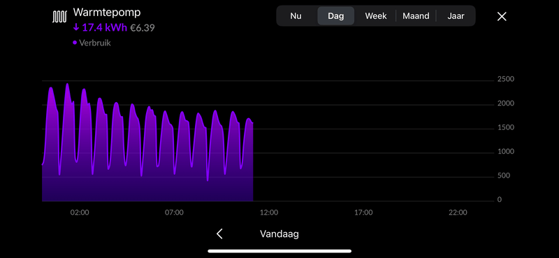

Net als vorig jaar wordt ik nu ook weer geconfronteerd met de automatische de-icing van mijn Atag. Het valt mij echter op dat er een ander patroon is.
Vorige winter begon de de-icing bij 2 graden en werd iedere 90 min herhaald.
Nu begint de de-icing bij 1 graad en wordt iedere 60 min. herhaald.
Zijn er meer met dit fenomeen ?
  • Stefanvane
  • Laatst online: 09-11 22:27
Bij mij start de defrost onder de 4 graden en de interval lijkt sinds gisteren inderdaad korter dan anders. Mijn lezing hierbij is dat de WP het moeilijker heeft door het vochtige weer, waardoor hij harder moet werken en als gevolg versneld defrosts moet starten. Op drogere koude dagen kan hij makkelijker op een rustigere frequentie de tenperatuur stabiel houden met minder defrosts.
Ik heb de WP gisteren op hybride gezet omdat hij het anders niet trekt met de vele defrosts.

Ik merk niet veel anders, hij houdt de temperatuur goed vast. Mogelijk hebben mensen last van ‘defrost-mania’. De watertempraturen in het systeem zaken steeds verder als gevolg van defrosts waardoor het systeem steeds harder moet werken om die weer te laten stijgen. Gevolg nog meer defrosts.
Ik had hier in het begin ook last van, ik heb meer flow gecreeerd door mengverdeler te vervangen voor een pomploze. Meer flow, lagere Ta —> minder last defrostsmania.
  • Stefanvane
Zoals Dashlane de mania beschrijft is hoe ik het met dit weer ervaar op 'volledig warmtepomp'. Ik heb ook een pomploze verdeler. Geen buffervat daarentegen.
Daarnaast heb ik een vrouw die de gewoonte heeft alle ventilatieroosters open te zetten, ramen boven open en de deur naar de garage open laat. Daar is niet tegen te bolwerken haha.

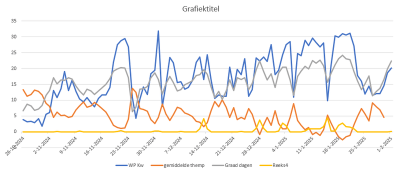

  • tcw82
  • Registratie: Oktober 2020
  • Laatst online: 11:29
tcw82
@johan1950 , @Dashlane @Stefanvane :
De de-icing lijkt inderdaad een hogere frequentie te hebben meegekregen.
Hieronder plaatje van vorig jaar en vandaag. Vandaag is min of meer een uur. Vorig jaar is het langer. Meer richting 90 minuten. De rapportage interval van de grafiek is 5minuten, mogelijk is het beeld daarom wat verschoven.
Ik hoop ook wel dat Atag de data die ze vergaren met de toegang tot al die machines nuttig inzetten. Als blijkt dat dit de-icing regime beter werkt, vooral zo laten.
Als blijkt dat het beter / anders kan... Verander het dan.

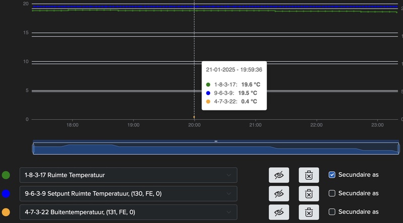

Qua geluidsuitdaging heb ik vandaag eindelijk de tijd gevonden om de buitenunit eens even van dichtbij te bekijken. Hij staat scheef, dat wist ik al. Wat ik niet wist is dat hij bij de hoge kant echt. Nauwelijks contact maakt met de grond. Hij balanceert als het ware op de rechter (lage) kant.
Ik heb de waaier schoongemaakt, die was vooral stoffig. Maar verder niets. Ook bleken enkele panelen te rammelen. Daar heb ik stukjes spons en andere rubberen stripjes tussen gedaan, daarmee kunnen die niet meer klapperen.
Ook kwamen de geïsoleerde leidingen tegen de muur aan, de hele unit een heel ietsje van de muur gehaald om dat overdrachtspunt aan te pakken.
Resultaten.... Matig, er is minder herrie van de waaier te horen(buiten). Binnen lijkt er ook minder gedreun te horen (gedreun...is niet het goede woord, maar de bassige bromtoon. )
Het klapperen van de panelen was al niet hoorbaar, maar zal niet positief hebben bijgedragen.
Het balanceren van de unit op de Bigfoot aan de lage kant vind ik echt wel een beetje vreemd.
Ik blijf het even monitoren.

  • johan1950
  • Registratie: Januari 2019
  • Laatst online: 19-02 09:43
johan1950
Voor zover ik kan zien heeft Atag de WP nu zo ingesteld dat bij een buitentemp. lager als 1 °C ieder uur een defrost wordt uitgevoerd of het nodig is of niet.
Vorig jaar was de setting: beneden 2 °C iedere 90 minuten een defrost.
Ik zie de noodzaak niet van deze instelling omdat de WP heel goed zelf kan bepalen wanneer een defrost uitgevoerd moet worden. Ik heb vorig jaar diverse malen gezien dat een defrost werd gestart bij een volledig ijsvrije warmtewisselaar.

De brom gevisualiseerd:
Afbeeldingslocatie: https://tweakers.net/i/l-d-ou3VvxcnqMOMZuaYF0UcwzM=/232x232/filters:strip_icc():strip_exif()/f/image/reah9jMxzay2fsu8tAj0VxWN.jpg?f=fotoalbum_tileAfbeeldingslocatie: https://tweakers.net/i/WoMRYtSjlPj4zx_vCXZJmkicdfU=/232x232/filters:strip_icc():strip_exif()/f/image/gnNDiV0gGw9Xfts0x3pW0MBw.jpg?f=fotoalbum_tileAfbeeldingslocatie: https://tweakers.net/i/w98nCBxyed99qHIg6xHQXvYo7kI=/232x232/filters:strip_icc():strip_exif()/f/image/jSSVyJBTIKFBgnvyttGuNEdG.jpg?f=fotoalbum_tile
[ Voor 29% gewijzigd door tcw82 op 03-01-2025 19:07 ]

Hallo,
er valt me wat op.
heb een hybride ODM 50 WP.
temp begane grond 19,5 graden, geen nachtverlaging.
buiten temp hele dag rond de 0/-1 graden. RV 95%
stille modus WP 23.00/8.00 uur.
de binnentemperatuur blijft 24 uur bijna constant op 19,5 graden, ook bij de stille modus periode. enige verschil is dat na 18.00 de gordijnen dicht gaan voor het HR++ glas...
na 8.00 gebruikt de WP meer vermogen dan in de stille modus. echter geen verschil in de binnentemperatuur.
defrost na elk uur de hele dag.
je zou haast zeggen dat ik de WP continu in de stille modus kan houden en dus minder stroom ga verbruiken of maak ik een denkfout. of is er iets niet goed ingesteld?
weet iemand dit?

Via deze site (hieronder) kun je een grafiekje maken van de temperatuur in huis, gemeten door de thermostaat. Dan kun je eens kijken of het echt 19,5 is, of zoals bij mij 19,3, 19,2.
https://www.atagzone.remo...count/Login?ReturnUrl=%2F
Daar kan je links in de lijst naar "log grafieken" en dan kan je dit soort plaatjes maken. In dit voorbeeld zie je mijn temp instelling en de ruimte temp. Beide op een gelijke schaal.
Afbeeldingslocatie: https://tweakers.net/i/HZIfvaji7rT4OwDEgYDq997eIx4=/800x/filters:strip_icc():strip_exif()/f/image/aFPHNraT1EHO48ddaKrPx9Gy.jpg?f=fotoalbum_large
Afbeeldingslocatie: https://tweakers.net/i/r-pmaYr8wvPB5t4VIpeU_ZPreFE=/800x/filters:strip_icc():strip_exif()/f/image/QJsnjHOeCOQPIxcj7pmHpp4i.jpg?f=fotoalbum_large

Afbeeldingslocatie: https://tweakers.net/i/e8MRIqrwGwHtzJ7Hha-daoGrJ20=/800x/filters:strip_icc():strip_exif()/f/image/a5fLQzxrQ8Sbrf7e0Rso9vOV.jpg?f=fotoalbum_large
geen verschil tussen setpoint en werkelijk. prima dus. grafiek is van 21-1 ik ga de stille modus 24 uur aan zetten en kijken of er verschil ontstaat in verbruik en/of ruimtetemperatuur

Stoja schreef op donderdag 23 januari 2025 @ 11:42:
Je zou eigenlijk een beetje moeten inzoomen. Deze verschaling van de temp as geeft niet heel veel details.
Of je doet het gewoon en we gaan het straks horen. Ben wel erg benieuwd naar de resultaten!

Het is nu “ te warm” buiten om de WP de hele dag op stille modus te zetten. Hij “ pruttelt” de hele dag rond de 1000 watt opgenomen vermogen zonder defrosts. De ruimtetemperatuur is constant. Als het weer richting 0 graden gaat zal ik de instelling aanpassen. Wordt vervolgd😀

Stoja schreef op vrijdag 24 januari 2025 @ 12:51:
1000 watt is best veel, althans bij mij is dat 350 ofzo

Hallo,
er valt me wat op.
weet iemand dit?

Wat meer info:
Huis: vrijstaand, begane grond 125 m2 Gevelpuien veel HR++ glas in de Z/O en N/W gevel. Gordijnen voor de ramen.
Ligging: in een straat, dorp in oosten van het land
Verwarming b.g.g: vloerverwarming als “bij verwarming”, 2 x Haga convector putten bij glasgevels, 2 radiatoren.
Atag I36 ketel, NEOZ, Atag ZOne One thermostaat en ODM 50 WP.
Als ik in de Atag One kijk staat bij CV aanvoertemperatuur 50 graden en. Retour op 35. Tapwater op 60 graden.
De grafiek van het verbruik is alleen de warmtepomp ( aparte kWh meter)
Ik zal de aanvoer op 40 graden en retour op 25 zetten in de ATAG One. Ik neem aan dat, als ik dit doe, van invloed is op de instellingen van de WP. Ik hoef toch niet s te veranderen in de NEOZ?
Volg dan of, met de verlaagde temperaturen, de ruimte temperatuur constant blijft en als dat zo is probeer ik de “stille modus” 24 uur per dag in te schakelen.

De CV ketel verwarmt niet bij, alleen bij de defrosts zie je soms wat kort piek vebruik.( 21 januari, ( hele dag onder nul/1 graden) 4m3, 22 januari ( iets warmer) maar 3 m3. dat is ook warmwater een koken.
Ik heb de aanvoer op 40 en de retour nu op 25 graden gezet. de binnentemperatuur was 19,7 graden dus de WP gaat naar 50 watt (uit). Het is buiten nu 10 graden. Ook is er nu (wat) zon-instraling door de glaspui op Z/O wat invloed heeft op de binnen temp. ik wacht een paar dagen af wat er gebeurt en wat het verschil is/wordt. het belangrijkste is dat de ruimte temperatuur constant blijft bij de nieuwe instellingen bij veranderend weer.
