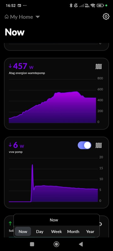

Ik heb vandaag gewoon de knop "fire place on" ingedrukt.
Dan gaat de warmte pomp opstarten en in mijn geval 460 w verbruiken. Wat dit verder precies doet zal ik je later laten weten.
Afbeeldingslocatie: https://tweakers.net/i/uDMGNQXd_dduMrnGZ-1E-squCbQ=/x800/filters:strip_icc():strip_exif()/f/image/wTxb9P4aQhIkdX3ASFLYpQsi.jpg?f=fotoalbum_large
Edit, inmiddels staat het ding op 1600 watt te pompen.
Watertemperatuur setpoint is de gehele tijd al 33 graden. (Mag hoger volgens mijn gekozen instellingen)
Inmiddels weer wat later. De unit draait nu 1850 watt constant en is dus ook gewoon voluit gaan draaien. Setpoint blijft 33 graden.

Afbeeldingslocatie: https://tweakers.net/i/yXBoM6vkwIgnxUvPnM78C598gFY=/x800/filters:strip_exif()/f/image/zuZyV6c01gEfL8FuS7kamsmr.png?f=fotoalbum_large
Nu het buiten warmer wordt (nu 12 gr) gaat de WP ineens dit patroon vertonen…. Nog niet eerder gezien. Geen instellingen veranderd. Normaal gedrag?
Stoja schreef op maandag 24 februari 2025 @ 16:19:
Ik heb het niet bij de hand, maar wat is je water aanvoer temp instelling?
Als die wat te hoog staat nu, kan het water zijn temperatuur niet kwijt tijdens de "ronde" door je verwarming en slaat de wp af.
Ik zie dat de pieken richting de 500w gaan, de unit zou best 250 oid constant moeten kunnen pruttelen, alleen dat kan niet als de water temp te hoog staat ingesteld voor de situatie.
Ik heb het op 22 graden als minimale aanvoer staan. Dit was gisteren . Lange tijd uit met de zon op het raam.
Afbeeldingslocatie: https://tweakers.net/i/TRLxwlSQC9gZJOyrFyAoqREUS6w=/800x/filters:strip_icc():strip_exif()/f/image/hI9JRQuCsqcTx4sgV8pzskip.jpg?f=fotoalbum_large
  • Stoja
  • Registratie: Oktober 2020
  • Laatst online: 29-08 13:54
Aanvoer staat ( nog) op 45 retour 25. Was nodig in de
“ koude “ periode om het op 20 gr binnen te houden. Vandaag geen zon instraling.

Afbeeldingslocatie: https://tweakers.net/i/NU6Lss26Ev3zDjV8GmQiAj7Mubc=/800x/filters:strip_exif()/f/image/7aTkPLk9GJOFmfJBPRooEPVt.png?f=fotoalbum_large
Dit is vandaag tot nu toe.

Vraag ligt onder het minimale vermogen. Ik kan overigens niet aansturen op retour. Wat ik wel doe is weersafhankelijk temperatuur. Dus als het warmer wordt buiten, dan zakt de aanvoer temperatuur.
Als je echt een delta van 20 hebt ingesteld, wat echt heel inefficiënt is. Dan bereikt die dat natuurlijk een luttele seconden.
[ Voor 11% gewijzigd door Dashlane op 24-02-2025 19:20 ]

Stoja schreef op maandag 24 februari 2025 @ 16:47:
Verlagen dus?
Zou ik niet doen, stooklijn verhogen (stapje 0,1). Hij berekent de aanvoer nu te hoog, maar bij kou wel juist. Dan moet bij hogere buitentemperatuur temperatuur de ta dus omlaag. Dat betekent een steilere stooklijn (niet om eind hoger, maar om begin lager te krijgen). Grote kans dat je de parallelle verschuiving daardoor ook (iets) moet aanpassen. Uiteindelijk heb je de juiste combi gevonden en is tussentijdse bijstelling niet meer nodig.
Bedoel je min (25) en max (45) of echt aanvoer en retour?
[ Voor 3% gewijzigd door iin op 24-02-2025 19:26 ]
  • Stoja
Hoe “ verhoog” ik de stook lijn een beetje ( atag one zone of neoz?)
En het aanpassen van de parallelle verschuiving ( staat op 0 gr) naar plus of min?
