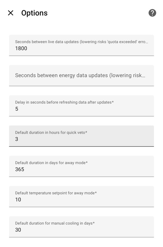

Dag allemaal,
Sinds afgelopen week staat bij ons de Warmtepomp ook te draaien, erg blij mee. Gaat om een Arotherm Plus 75/6 i.c.m. Unistor VIH RW300/3BR en
VWZ MEH 97/6 .
Ik heb de installatie via de VR 940f gateway gekoppeld aan Home Assistant. Dat werkt, maar ik krijg continu Api quota errors ondanks dat ik maar 1x per uur gegevens ophaal. Momenteel moet ik nog 5(!) dagen en 17u wachten tot ik weer energy data kan ontvangen.
Ik denk dat ik een stuk gelukkiger wordt van een lokale EBUS oplossing. Kan iemand hier me een setup compatible met HA aanbevelen? Het liefst zo simpel mogelijk!
Ik heb al even gekeken naar de Shield C6
Is dat een kwestie van aansluiten of moet ik 'm daarna nog configureren voor Vaillant?

@NoobOnTour024
Hier moet iets vreemds aan de hand zijn, want ik heb diezelfde koppeling en die werkt werkelijk tot volle tevredenheid.
Ik maak gebruik van de myPyllant integratie. Heb jij die ook?
Ja, myPyllant integratie dus.
Hieronder mijn instellingen van die integratie. Mogelijk heb je een véél te hoge updatefrequentie ingesteld?
Afbeeldingslocatie: https://tweakers.net/i/3mfypxp2kOX1TM1c717aomQaBqo=/x800/filters:strip_icc():strip_exif()/f/image/m3lUzIJd1ch7pa6khCkjyax0.jpg?f=fotoalbum_large

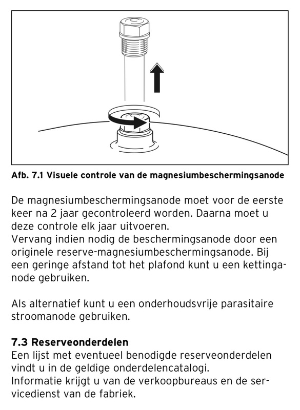

Heeft er iemand toevallig ervaring met het vervangen van de magnesiumanode in een Vaillant VIH RW 300/3 BR boiler? Mijn installatie stamt uit 2022, maar tot op heden (laatste onderhoudsbeurt in 2024) is hij nog niet gecontroleerd.
Ik zit er vooral mee hoe lang dat ding is en of je veel ruimte erboven nodig hebt om hem eruit te halen. De boiler staat bij mij namelijk in een trapkast met niet veel loze ruimte erboven.
Ik twijfel ook nog om hem te laten vervangen door een elektrische anode, alleen kom ik er nog niet uit of er ook modellen zijn die ik op het binnendeel (hydraulische module) kan aansluiten. Heb het de installateur ooit gevraagd maar die stelde een versie met losse adapter voor (Correx).

Hippe Lip schreef op dinsdag 20 januari 2026 @ 10:10:
Klopt, Ik gebruik de MyPyllant integratie.
Het lijkt wel alsof de update interval in het begin veel te hoog heeft gestaan waardoor ik nu een week lang niks mag requesten.
Ik zie in jouw settings geen interval voor het ophalen van de verbruiksgegevens. Hoe krijg jij het verbruik in HA inzichtelijk dan? Roep je die service handmatig aan via een automation? Of heb je een vinkje staan bij real-time energieverbruik ophalen?

@Hippe Lip Maar elke 30 minuten een update en als je vaker pollt riskeer je "quota exceeded"?
@NoobOnTour024 Realtime is wat anders.

NL-Kasper schreef op dinsdag 20 januari 2026 @ 12:36:
2022? oei, voorschrift is iedere 2 jaar vervangen meen ik.
ik heb de uniTOWER plus VIH QW 190/6 E, en daar was de magnesium staaf ongeveer een halve hoogte vat lang. Ken de 300L niet. maar zou misschien wel hetzelfde element kunnen zijn, Ik heb hem na 2 jaar vervangen door een electronisch anode; Vaillant elektrische anode 0020170505. Deze gaat rechtstreeks op het binnendeel.
@NoobOnTour024
Hoeveel API requests doet jouw HA instance per dag? Ik zit nu op 384.

Gravelist schreef op dinsdag 20 januari 2026 @ 14:42:
Ai, daar was ik al bang voor ja. Weet je nog of hij in jouw geval na 2 jaar al helemaal vergaan was?
Ik zie dat die uniTOWER zo’n 1.90m lang is. Kon die anode dan onder een hoek eruit worden gehaald aan de bovenkant? Kan me namelijk niet voorstellen dat iedereen plafonds van 3.00m+ hoog heeft. :P Zeker als zo’n boilervat op zolder staat.
Thanks voor de info. Ik zal eens navragen of die elektrische anode ook in mijn geval in die losse boiler kan. :) dat zou de mooiste oplossing zijn.

NL-Kasper schreef op dinsdag 20 januari 2026 @ 15:55:
Wat zegt de installatiehandleiding?
In de handleiding van mijn aroSTOR 150 staat jaarlijks controleren, er staat niks in over standaard elke 2 jaar vervangen. Vervangen moet als hij “verbruikt” is.
Overigens heb ik de beschermingsanode van mijn WPboiler ook nog niet gecontroleerd en ik heb hem in mei 4 jaar… :D Ik ga dat waarschijnlijk in het voorjaar doen, dat is mijn goede voornemen van 2026 ;)

Overigens is in dit topic ooit door een werknemer van Vaillant de verwachting uitgesproken dat de anode met het gemiddeld relatief zachte Nederlandse water 10-15 jaar mee gaat. Of dat ook de praktijk gaat zijn?

Franciesco schreef op dinsdag 20 januari 2026 @ 19:34:
Dat klinkt al wat meer geruststellend :*) ik heb geloof ik ook wel eens gelezen dat iemand hem na 3 jaar nog amper losgedraaid kreeg en dat hij behoorlijk vergaan was. :|
In de handleiding van de uniSTOR staat het volgende. Helaas vrij summier en niet veel informatie over welk type van de elektrische anode gebruikt kan worden.
Afbeeldingslocatie: https://tweakers.net/i/NXLs70f8QsT55sLnoHUMzJu7vBc=/800x/filters:strip_icc():strip_exif()/f/image/kClqgTckMvq5Xzk0U1VGCHYg.jpg?f=fotoalbum_large
Afbeeldingslocatie: https://tweakers.net/i/Jpf_88cHTSgkPWoiGnrrdnAX0fo=/x800/filters:strip_icc():strip_exif()/f/image/NvtxQm4PRe98ZBJyADxBIVV4.jpg?f=fotoalbum_large
Er bestaat kennelijk ook nog een ketting-anode bij geringe afstand tot plafond.

@NL-Kasper en @Franciesco Ik heb de anode van mijn SWW-vat er na twee jaar uit gehad. Verslag staat hier: Andrehj in "Lucht/Water warmtepomp om mee te verwarmen en te koelen #10"
Deze zomer (dan ziet ie er dus 2 + 4 jaar in) maar weer eens kijken.

@Andrehj Leuk om te lezen :) Die valt inderdaad nog reuze mee. Is dat ook een Vaillant boilervat? De lengte van die anode lijkt namelijk erg mee te vallen. Ik neem ook aan dat de afsluiter voor de watertoevoer dicht moest om hem eerst drukloos te maken?
Ik krijg wel het idee dat de Vaillant elektrische anode (modelnr. 0020170505) alleen geschikt is voor de uniTOWER en niet voor de losse VIH RW 300 boilers.
Dan blijft zo’n losse Correx anode over, die zijn wel een stuk duurder.

NL-Kasper schreef op dinsdag 20 januari 2026 @ 20:39:
Nee. Een Evenes. Maar het principe zal niet veel verschillen.
Kan ook zonder, maar dan krijg je wel een fontein bovenop je vat. ;)
Er uit halen is simpel:
  • Watertoevoer naar vat dicht op de inlaatcombinatie.
  • Warme kraan op 2e verdieping open.
  • Warme kraan op 1e verdieping open (lager dan de bovenzijde van het vat). Of de aftapper onderaan het vat (die door veel installateurs vergeten wordt) even op draaien.
Dan stroom er wat water uit en is de druk weg. Dan kun je de anode eruit draaien.
