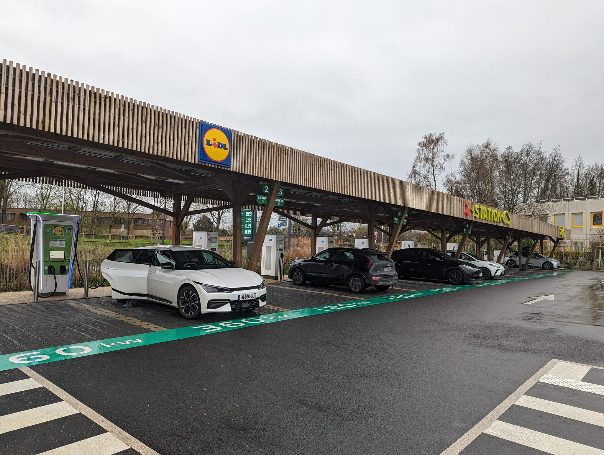

Het gaat steeds meer de goede kant op! Nadat er laatst al in Duitsland een soort van 'ouderwets' laadstation met faciliteiten van Tesla is geopend nu ook in Frankrijk van Lidl:
Afbeeldingslocatie: https://pbs.twimg.com/media/GJGIn57XIAAeWJc?format=jpg&name=large
Afbeeldingslocatie: https://pbs.twimg.com/media/GJGJAGmWUAA_8KV?format=jpg&name=large
[ Voor 8% gewijzigd door Oekol op 20-03-2024 09:48 ]
  • Tommie12
Oekol schreef op woensdag 20 maart 2024 @ 09:48:
[Twitter]
Slimme strategie!
Correcte prijzen vragen, snelladen op de parking van de super terwijl je de boodschappen toch doet.
Dat maakt EV rijden heel doenbaar voor mensen die geen eigen oprit hebben.

Tommie12 schreef op woensdag 20 maart 2024 @ 10:01:
Slimme strategie!
Mijn idee inderdaad. Sowieso wordt Lidl veel gebruikt door mensen met campers die overnachten op het parkeerterrein, veel te zien in het buitenland. Of het daadwerkelijk echt mag... geen idee. Maar deze nemen dan in ieder geval al ontbijt in de ochtend en vaak ook direct lunch mee. Is het terrein ook nog semi beveiligd direct ook ;)
Vind het een hele goede strategie, laat maar komen die nieuwe plekken om te laden!
Super, dit is een voorbeeld van hoe het moet. En geafficheerde prijzen, dat is ook wel een positieve uitzondering!
Ideaal trouwens om te kunnen snelladen tijdens boodschappen, veel beter dan zo'n 11kW lader die vooral interessant is voor PHEVs omdat je nauwelijks 25 km range bij laadt op die tijd...

Vandaag even heen en weer geweest naar Frankfurt, zo'n 850Km. Thuis met 100% vertrokken, dus moest er op de heenweg een keer geladen worden: Google stelde een Suc voor van EnBW, Raststatte Sessenhousen West langs de A3.
Afbeeldingslocatie: https://tweakers.net/i/GTmgzmJJx7vEPapISlfb6i2oW4Y=/x800/filters:strip_icc():strip_exif()/f/image/5AubrCG7hxvcUTRHmQjIZqrA.jpg?f=fotoalbum_large
Heel veel sneuer en mistroostiger wordt het niet. Een vrijwel lege parkeerplaats met een 300Kw en een 50Kw laadpaal. De hekken op de foto staan rondom het restaurant wat er eens was. Verder geen voorzieningen.
Op de terugweg stelde Google een soortgelijk plek voor. Daar aangekomen stond er een Audi aan de laadpaal, de andere positie was rood verlicht, dus stuk. Duitsland is is op het gebied van laden geen probleem, dus 5 kilometer doorgereden naar de volgende laadpaal: Exact hetzelfde: Een Audi aan het laden, positie 2 rood verlicht. Dus doorgereden naar laadpaal nummer 3, op een kilometer of 6 afstand. Daar lukte het wel.
Toevallig wel allemaal laadpalen van EnBW op parkeerplaatsen zonder Tankstation, en zonder andere laadpalen (>50Kw) op dezelfde plek om naar uit te wijken.
