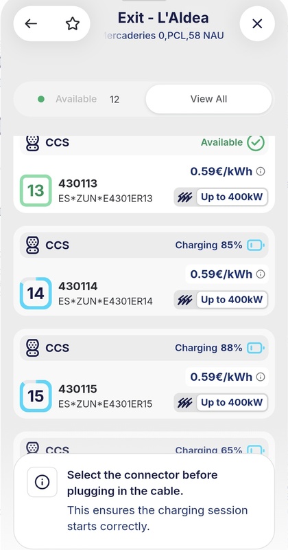

Het lijkt er op dat deze 400 kW Zunder chargers inmiddels in gebruik zijn genomen. In de Zunder app zijn ze nu zichtbaar en er zijn er een paar in bedrijf (aan het laden). Goed om in de app te kunnen zien hoe ver de ladende auto’s zijn. Las ook dat Zunder nu Plug & Charge ondersteunt. 🤙Inspired schreef op donderdag 30 juli 2026 @ 20:49:[Afbeelding]
- Eerste stop bij Tesla L'Aldea na 310km - 8 x v3 & 8 x v4; Beetje vergane glorie maar restaurant/toilet wel 24/7 open. Oude meuk maar je kunt er wel van alles krijgen. En verder weinig andere opties hier in Spanje. Leuk om te zien dat iedereen bij de v4 wil staan. Ze denken dat deze sneller gaan denk ik. Bij de oude v3's stond er niemand en die laden net zo snel. En wellicht nog wel sneller als alle v4s vol staan. Relatief rustig 25-35% bezetting. Zunder laders waren ook nog vrij. Er zijn ook nog 4 extra Zunder laders in aanbouw onder afdakje. In Spanje de vraag wanneer die het gaan doen.

Ik was gisteren bijna verder gereden hier, allemaal kleine schattige paaltjes, maar ik zag op het display vaag ergens 400 staan. ? Dat is tegenwoordig ook mogelijk dus , ik kon mooi met 220 kW laden, deze zijn van chargy:
Gibson S-1, Godin Multiac ACS SA, Camps Cut 500S, Roland Jazz Chorus-120 , King Tempo II 607, TMS320C10, SAM4L
Volgens mij zijn die van Kempower, ik zie ze steeds vaker op nieuwe locaties.joezzt schreef op zaterdag 1 augustus 2026 @ 14:18:
240 kW continue, 400 kW maximaal 10 minuten. Er bestaat ook een vloeistofgekoelde versie die 400 continue kan. https://kempower.com/charging-solutions/
[ Voor 20% gewijzigd door ASW1 op 01-08-2026 14:36 ]
Die meest rechtse heeft mij wel mooi extra wachttijd opgeleverd doordat de snelheid niet op gang kwam en ik in mijn snellader n00bness er vanuit ging dat het wel zou gebeuren. Kon ik bij terugkeer van laadpaal wisselen en nog eens wachten. 😉 Maar goed, dat gebeurt je maar 1x (de eerste keer).joezzt schreef op zaterdag 1 augustus 2026 @ 14:18:
~[Afbeelding]
Edit: ohnee, dat was in zuidelijke richting, andere kant van de snelweg. Maar wel dezelfde palen.

Tarieven in Italië zijn best hoog. De Neogy palen bij het Gardameer doen 65 cent per kWh met mijn BMW pas. EnelX 69 cent en direct pay ook 65 cent. Voordeel is dat hij gewoon 22kW doet als je alleen staat, dus beetje vroeg in de ochtend kan je nog best wat snel erbij pakken. Wat dat betreft vind ik die 22kW optie steeds handiger. Thuis maakt het niet zoveel uit, maar nu al gemerkt dat het in Frankrijk/België en Italië heel handig kan zijn als je bij de uitstapjes toch best wat erbij kan laden steeds.
Nadeel hier is dat bereik niet overal fantastisch is, dus een RFID kaart is dan toch net handiger.
:no_upscale():strip_icc():strip_exif()/f/image/MySTM2qWooCcz8J17qQvd396.jpg?f=user_large)
