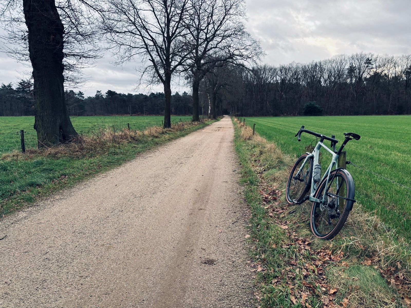

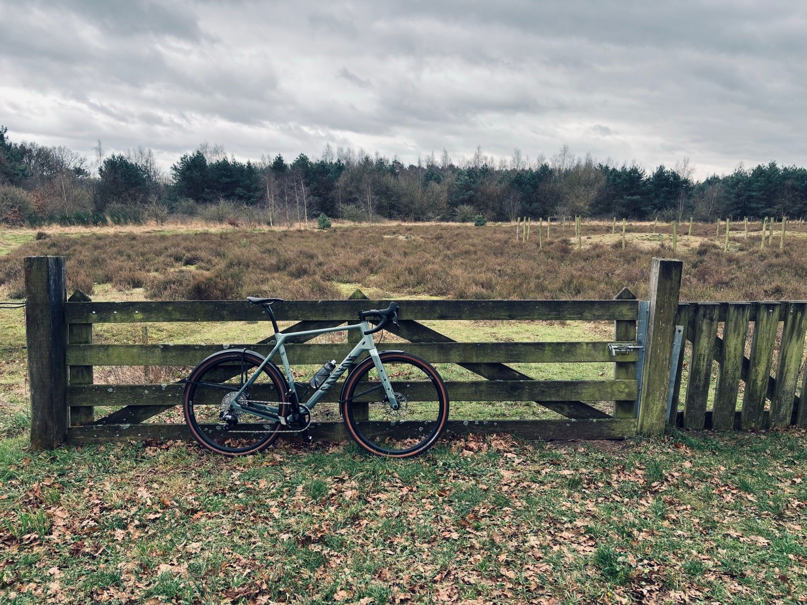

Net na het thuiskomen van mountainbiken gelijk nog even een ritje op de Grizl gedaan om te testen en uiteraard wat foto's te maken:
Afbeeldingslocatie: https://dgtzuqphqg23d.cloudfront.net/CpsXhqAcIux1n-eOoYODKSPVRw5Ukhm_84ht7yS933c-2048x1536.jpg
Allereerst voelt de fiets echt super zeker in het bos, dat was al wel fijn. Paar kleine zaken nog aan de afstelling veranderd: het stuur wat verder naar achteren gekantelt, ik ben gewend om het laatste stuk van een drop bar horizontaal te laten lopen maar volgens mij is dat met dit stuur niet de bedoeling. En ik heb de shifters verder naar binnen gezet, die stonden vanuit canyon erg ver naar buiten vond ik.
Net overigens geprobeert mijn Roval C38 wielen met DT Swiss 370 Ratchet EXP naven die bij mijn racefiets zaten om te bouwen van Shimano naar SRAM, maar dat is helaas tot nu toe mislukt! Dat is wel jammer want ik wilde deze set mooi gaan inzetten met wegbandjes... De kit die ik probeer te gebruiken is deze:
https://www.bike-componen...b-Body-2020-Model-p76339/
Volgens mij zit er toch verschil tussen Ratchet LN en de oude Ratchet:
Daar kom ik net achter doordat ik bij aandraaien mijn ketting vast klemde in mijn frame (en hij klemde ook op de cassette). Nu maar kijken welke cassette ik dan wel kan gebruiken dus...
EDIT: Ah het was ook een XD body wat ik had liggen maar de Rival cassette is XDR, XD cassette past blijkbaar wel op XDR maar andersom niet! Weer wat geleerd... :+

Ik vind Basso ook heel mooi! Het enige nadeel wat ik vaak heb bij de italiaanse merken (persoonlijk!) is dat de grote maten vaak niet zo mooi uit de verf komen. Dus dan kom ik toch snel uit op een Canyon of als "emotie" merk in mijn geval Specialized, die fietsen worden wat meer voor grote mensen gemaakt heb ik het idee... Of het is smaak, kan ook. ;)
Vandaag tussen de bedrijven door weer een iets langer gravel ritje kunnen doen op een stukje "Brabantse Strade Bianche" in mijn achtertuin. Ik moet zeggen dat het me nu, met een passende fijne fiets toch wel erg bevalt. Excuses voor mijn negatieviteit rond het gravelen de afgelopen jaren, ik ben bang dat ik hier nu toch op terug moet komen!
Is het een alternatief voor MTB, zeker niet! Maar het is wel een mooie afwisseling in plaats van een relax rondje over de dijk, minder explosief dan Mountainbiken en toch lekker beschut in het bos! Ik kijk er naar uit om straks ook wat langere ritten te doen.
Afbeeldingslocatie: https://dgtzuqphqg23d.cloudfront.net/WdVsZDty19kMXq42ple_pQrbuKyq72KuGNQV4JEGWEI-2048x1536.jpg
Afbeeldingslocatie: https://dgtzuqphqg23d.cloudfront.net/mjgDjG2W6nWENrHO8lG0A1UgHR6RjMg3jA4XbFAOZ4A-2048x1536.jpg

Mooi groen wagenpark! ;)
Welke vertanding is je casette? (heb gelezen dat je van voorblad 40 —> 44 bent gegaan)

Erg strak die spatborden van Canyon. Mooi plaatje zo!!

Klopt ja er hangen nu drie tinten groen fietsen hier in de schuur ;).
Ik ben van 40 -> 44 gegaan inderdaad, de cassette heb ik standaard gehouden en is 10-44. Op mijn weg setje ga ik straks de 10-36 cassette proberen maar ik moet nog even wachten tot ik de juiste body daarvoor binnen heb (is nu Shimano).
Officieel zijn dit geloof ik de enige twee cassettes die de Rival AXS XPLR derailleur aan kan, al geloof ik dat @DDX wel gewoon een kleinere weg-cassette gebruikt. Maar aan de andere kant hebben we hier ook wat heuvels in de buurt dus een 10-36 lijkt me prima voor mij, dan komt het ook redelijk overeen met de verhouding op mijn racefiets (36-30).
[ Voor 25% gewijzigd door Kluus op 18-12-2024 15:51 ]

Thanks, tot nu toe ook nog geen gerammel of iets dergelijks, ook een paar stukjes singletrack mee gepikt maar ook daarop geen problemen met de spatbordjes.

Klopt ja, werkt prima.
Een 10-36 dus, want xplr is alleen 10-44 toch ?
