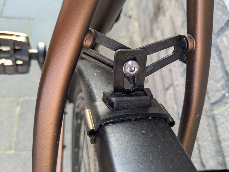

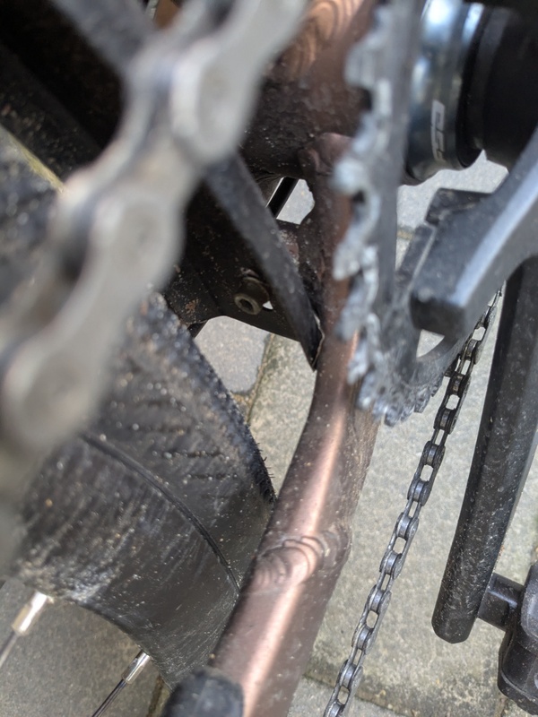

Koenbr schreef op zondag 10 november 2024 @ 08:29:
Bedankt voor je info! Ik ben zeer benieuwd naar de detailfoto’s. De originele brug heb ik ondertussen ook binnen. Ik zit nog op de wip voor het kiezen van welk spatbord. De hebie 971 ziet er namelijk zeer strak uit, maar om >100€ voor een setje spatborden te betalen is mij erg gortig.
Ps: bovenstaande foto heb ik hier uit het topic geplukt. Geen idee wiens opstelling dit op deze manier is.
Sorry voor de late reactie had helaas wat andere zaken die voorrang hadden.
Bijgaand een aantal foto's van de spatborden en de ruimteAfbeeldingslocatie: https://tweakers.net/i/FVDQwCeeZoq478jyKtayF0Ct4kQ=/800x/filters:strip_icc():strip_exif()/f/image/nfJdj7iGoA2vBE1anCQo7NH3.jpg?f=fotoalbum_large
Afbeeldingslocatie: https://tweakers.net/i/uq0QZZPCHYemIL70TkK5isw170w=/x800/filters:strip_icc():strip_exif()/f/image/4NLFFwIkWrv1u8mOY5gboP1M.jpg?f=fotoalbum_large
Bij de voorvork wordt een breder spatbord denk ik lastig er blijft erg weinig ruimte over.
Afbeeldingslocatie: https://tweakers.net/i/MZ7V5OjAvJV6RxUGv85iL7_CNzQ=/800x/filters:strip_icc():strip_exif()/f/image/L2RJhMPNFzuMEkTWcDFqiQcF.jpg?f=fotoalbum_large
Dit is de doorbuigen de achtervork brug, heb inmiddels de achtervork brug van rose in huis en deze lijkt te passen.
Afbeeldingslocatie: https://tweakers.net/i/ka0A9eZU22eQ_J2bNwYk3ibE4Xg=/x800/filters:strip_icc():strip_exif()/f/image/UlnKfET1hFBJAe7x2qStQ8xW.jpg?f=fotoalbum_large
Slecht te zien maar dit is bij het achterspatbord de ruimte die er over is. Daar gaat ook geen breder spatbord passen, tenzij je die bewerkt met een multirool of niets dergelijks.

Debitencredit schreef op donderdag 28 november 2024 @ 12:40:
Zijn dit de Bluemels Style? Nadeel van deze is dat ze nogal plat zijn waardoor je (ik iig) ze niet altijd goed tussen je frame / vork krijgt. Setje Bluemels Basic is ronder waardoor je hem hoger in de vork kunt duwen en heeft bij het achterspatbord al een verjonging waardoor de zaag ook in de schuur kan blijven.
Bij mijn fame past een setje Basic 55mm daardoor wel maar dezelfde maat in Style dus niet.
Bijkomend verschil is dat je de stangetjes van de Basic moet inkorten t.p.v. het spatbord. De Style kort je in t.p.v. de bevestiging op het frame / vork. Dat maakt het afstellen en inkorten van de Basic een stuk makkelijker. Kan me wel voorstellen dat mensen die uitvoering minder fraai vinden.
Hij wil.

Dit is de sks Edge AL46, welke door Orbea worden aanbevolen/verkocht.
Maar als im de montage instructies bekijk van de Bluemels Basic dan denk ik dat deze wellicht beter passen dan de Edge AL46.
Alleen durf en kan ik niet zeggen of een grotere maat (dan 35mm) bij de voorvork gaat passen. Voor het achterwiel wel.
  • klaaas
  • Laatst online: 03-10 19:21
Zo te zien hebben de Edge en de Style hetzelfde profiel dus ik denk dat mijn observaties t.a.v. de Style ook voor de Edge opgaan.
Of een grotere band dan 35mm bij de voorvork gaat passen is afhankelijk van wat bij de Edge de beperkende factor is. Als dat in de hoogte is dan ga je met de Basic in principe genoeg ruimte winnen om de 40mm die SKS opgeeft te halen. Al zal dat ws niet zijn met de minimaal 10/15mm die SKS aangeeft.
Overigens wel slecht dat je met de door de fabrikant aanbevolen spatborden van 45mm naar 35mm maximale band gaat...
Hij wil.

Heb nog een Ortlieb Quick Rack gemonteerd voor de werktas. En aan het voorspatbord heb ik inderdaad zoals DDX aangaf een spatlapje gemaakt, maar dan deze. De 53mm versie past perfect. Deze heb ik zo laag mogelijk gemonteerd zodat mijn voeten en BB schoon blijven.
