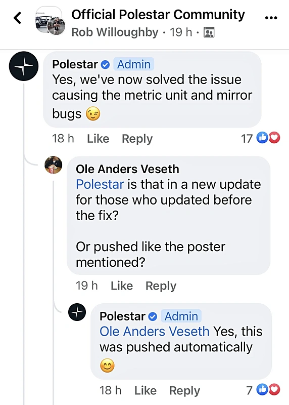

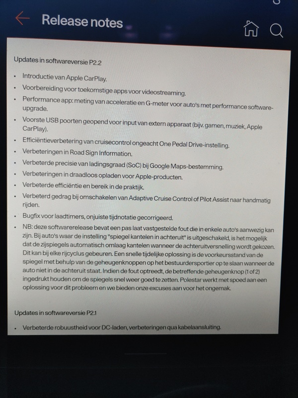

JeroenV_ schreef op dinsdag 5 juli 2022 @ 15:11:
Thuis bij parkeren bleken mijn spiegels ongewenst te kantelen, daarom:
in D gezet
optie aangezet dat ze moeten kantelen
in R gezet zodat ze kantelen
in D gezet zodat ze terugkantelen
optie uitgezet
in R gezet en ze blijven nu staan
De work around die ik ergens las lijkt dus wel te helpen voor nu.
Helaas, vanmorgen toch weer kantelende spiegels |:(
Best irritant, hopelijk wordt dat snel gefixed.

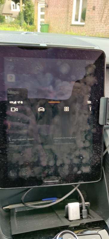

Bedoel je zoiets? Dit heb ik nl. al 2 keer gehad sinds de software upgrade en zou zomaar eens te maken kunnen hebben met het feit dat die USB-C cardreader erin zit....
Afbeeldingslocatie: https://tweakers.net/i/DkgcrbkwerpM7jxvJgryghYf-7g=/x800/filters:strip_icc():strip_exif()/f/image/1Ig1moCKqcXJVvvC7zhmxdvN.jpg?f=fotoalbum_large

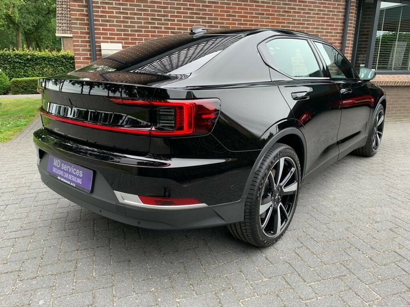

Vandaag mijn auto weer opgehaald na meerdere behandelingen met een N-XTC coating.
Ik ben er heel erg blij mee en wilde dit even delen met jullie :)

Dat ziet er heel fijn uit. Hoeveel ben je hiervoor kwijt als ik het vragen mag?
Magnifique schreef op donderdag 7 juli 2022 @ 13:33:

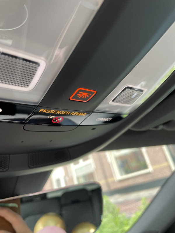

Elke dag leer je weer iets nieuws over je auto. Als je dit knopje lang ingedrukt houdt kun je de kleur veranderen... Het is de schakelaar van de verlichting. Of heeft het lang ingedrukt houden nog een andere functie?
Ja dat inderdaad. Het scherm flikkerde als een dolle en stopte pas nadat ik de USB stick eruit had gehaald.

MarvinOA schreef op donderdag 7 juli 2022 @ 14:18:
Jazeker heeft dat een functie. Als deze rood brand gaat de binnenverlichting niet branden bij het openen van de portieren. Zodra deze wit brand wel.
Dit staat er in de handleiding en ik wist het idd ook niet:
Automatische bediening voor interieurverlichting
De automatische bediening wordt geactiveerd en gedeactiveerd door de knop voor interieurverlichting ingedrukt te houden. Als de knop:
- wit brandt, is de automatische bediening geactiveerd
- oranje brandt, is de automatische bediening gedeactiveerd
Vervanging van de klassieke schakelaar in oudere auto's. Zie geen reden om dit ooit te gebruiken, of heeft iemand een use case?

Wat betreft het probleem met het kantelen van de buitenspiegels.
Ik heb het idee dat ie dat niet doet als je met nog voldoende voorwaartse snelheid de auto in achteruit zet. Ik druk meestal al naar R als de auto nog aan het afremmen is in D en bijna stilstaat. In dat geval kantelen de spiegels niet. Als ik stilsta en naar R schakel doet ie dat wel. Bijvoorbeeld als je nog een keer extra moet steken. Heb het niet 100% geverifieerd maar mijn gevoel zegt dat dit zo werkt. Meer mensen dat idee?
  • Koekhapperrr
  • Registratie: Juli 2017
  • Laatst online: 26-06 13:31
gerrit105 schreef op donderdag 7 juli 2022 @ 15:44:
Zou goed kunnen, de snelheid van de auto lijkt invloed te hebben op het neer/opklappen van de buitenspiegels.
Wanneer je met neergeklapte zijspiegels een stukje achteruit rijdt boven 'inparkeersnelheid', dan kantelen ze ook automatisch weer naar boven.
Bij mij heeft hij het nu een keer gedaan (bij wegrijden vanuit stilstand). Daarna nog niet weer. Niets veranderd aan de instellingen.

PvS_68 schreef op donderdag 7 juli 2022 @ 13:32:
Oef als ik dit scherm zie krijg ik spontaan de behoefte om je een anti-fingerprint screenprotector op te sturen 😂

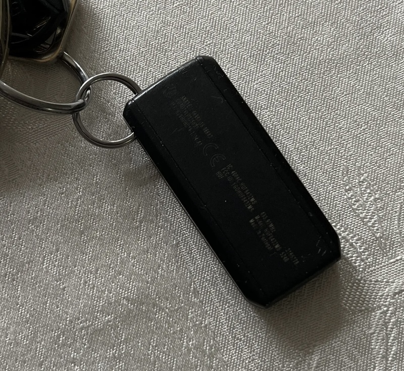

Zijn er mensen die de 'usb-sleutel' gebruiken als sleutel en zo ja, hoe heb je die enigszins fatsoenlijk aan de sleutelbos gekregen?
P2 SMSR Snow non-PP 20”
  • Shorteh
  • Laatst online: 10:27
xLes schreef op vrijdag 8 juli 2022 @ 09:01:
Ja ik gebruik hem dagelijks, zit aan mijn sleutelbos met een klein ringetje. De meeste ringetjes passen niet inderdaad, maar had deze kleine toevallig nog liggen.
Ik durf dat niet. Omdat er geen fysiek sleutelblad in zit kun je je auto niet in als je dat TCAM-issue hebt. Ook gaat de niet vervangbare batterij niet lang mee.
Ja, alleen maar sinds ik hem heb. Ik heb een dunner ringetje gebruikt om hem zodoende aan de sleutelbos te krijgen. Was wel flink gepruts ;)
Eerder plaatje van gepost dus die hergebruik ik:
Afbeeldingslocatie: https://tweakers.net/i/JqF692HgHlOpbmFaiZAt4zVWXwA=/800x/filters:strip_icc():strip_exif()/f/image/L8t7o8dihtkvsyls2jZqWsZC.jpg?f=fotoalbum_large
Heb mijn fair share aan issues wel gehad, maar gelukkig nooit de issues waarvoor ik de fysieke sleutel nodig had. De enige keren dat ik de normale sleutels heb gebruikt is om te pairen / de auto vroeg om alle sleutels aanwezig te hebben.

  • PvS_68
  • Registratie: November 2014
  • Laatst online: 25-06 15:18
Paku schreef op donderdag 7 juli 2022 @ 14:29:
Bij mij flikkerde het niet, maar was heel het scherm bevroren. Ik kon alleen de reset (20 sec onderaan drukken) uitvoeren. Zal het eens proberen als het weer gebeurd om dan de USB-stick eruit te trekken.
  • PvS_68
iRenik schreef op vrijdag 8 juli 2022 @ 08:40:
Daarmee zou het dan in mijn geval enkel wat langer duren tot het er uiteindelijk weer zo uit zou zien.
Maar de hint is duidelijk. Ik zal hem van het weekend eens poetsen. :)

blijkbaar zou er een automatische OTA naar de wagens gepushed zijn dat het kantelen van de spiegels verhelpt:
Afbeeldingslocatie: https://tweakers.net/i/a1xEv1xve3yJ7l1XT5ea-oaVqGM=/x800/filters:sharpen(0.5,0.1,false):strip_exif()/f/image/FQws8AMbdt7oHgzvih82NSgy.webp?f=fotoalbum_large
Let wel, dit lijkt voornamelijk bij de UK spec auto’s te zijn, die hadden nog het probleem waar de snelheid in km/u ipv m/u getoond werd.
Geen idee of onze wagens deze Auto OTA ook hebben ontvangen.
Het kantelen van de spiegels heb ik wel deze week niet meer veel gezien.

k-jah schreef op zaterdag 9 juli 2022 @ 10:34:
Ik heb idd nu al 2 dagen geen gedoe meer gehad met de spiegels, dus mogelijk is er wat aangepast?!
Nu heb ik wel een trucje toegepast dat ik hier gelezen heb: de auto al in R zetten als je bijna stil staat vanuit D. Kweetniet of dat idd een workaround was of dat het al eerder verholpen is.
Zojuist gestart en meteen in R en géén spiegelkanteling 👍.
Dit zal dan idd ‘onder water’ aangepast zijn lijkt het. Als als dat zo gebeurd is, dan is dat lekker snel opgepakt, want 2.3 zal nog wel even duren.
