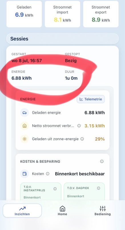

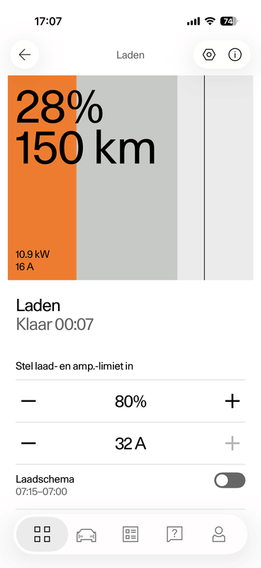

Valandin schreef op vrijdag 30 oktober 2026 @ 12:58:
Nou jongens.. schiet mij maar lek.
Vanochtend nogmaals getest met zowel mijn Voldt kabel als de originele Polestar kabel;
[Afbeelding
en
Nu pakt hij dus ineens wel weer 11kw.
Inmiddels word ik er wel een beetje verdrietig van, wat ik bij de dealer moet aankaarten is dus;
Soms laad hij traag, soms laad hij snel, soms laad hij niet, soms laad hij wel.
Ik vrees dat ze daar niet zoveel mee gaan doen...
De voldt kabel is inderdaad een stuk stugger. Ik druk hem daarom altijd bij het aansluiten aan en blijf 'm even vasthouden tot hij in de vergrendeling valt. Uit de auto zelf vind ik wel meevallen eigenlijk.
Er staat wel 11,1 laadsnelheid, maar 3,65 kW in ruim 23 minuten is geen 11,1 kW per uur. Die 11,1 haalt hij nooit, maar rond de 10,7 of zoiets moet je wel halen.
Dit is een van de laatste laadsessies bij mij thuis. 26,58 kW geladen:
Afbeeldingslocatie: https://tweakers.net/i/8PvX8U-e8bFmgT9QUUTCXX29yl4=/x800/filters:strip_icc():strip_exif()/f/image/LCuuzp0RvehgmhtED8YsxnGz.jpg?f=fotoalbum_large
[ Voor 11% gewijzigd door pietjm op 30-10-2026 15:22 ]
NH, vrijstaand, 182 m2 incl verw garage, 1 Quatt met T87M2018 thermostaat, alles OT, duurzaam in Quatt app aan met echte tarieven, HRE 36/30, 4950 wp panelen, vvw beneden met HR++, radiatoren boven, de koffie nog steeds op z’n Italiaans.
  • Valandin
  • Laatst online: 10-11 13:33
pietjm schreef op vrijdag 30 oktober 2026 @ 15:18:
Ah ja. Fair.
3,65 kWh in 23 min 48 sec: 9,20 kW gemiddeld
2,66 kWh in 18 min 27 sec: 8,65 kW gemiddeld
Op zich is dat nog niet heel schokkend, het zijn redelijke korte sessies dus hij was tegen die tijd denk ik net aan het pieken. Denk dat hij als ik 'm een uur had laten staan wel de 10 kW had aangetikt. Bij de sessie jij post zie ik ook dat hij in 20min tijd rustig aan het opbouwen was.
Contact met Van Mossel krijgen is tot dusver wel moeilijk. Als ik ze bel zeggen ze dat ik moet mailen. Maar op alle mailadressen die ik probeer krijg ik
550 5.7.51 TenantInboundAttribution; Rejecting. Recipient has a partner connector with RestrictDomainsToIPAddresses or RestrictDomainsToCertificate set. Connector ID: 9c1e3db2-2666-4b5d-9a32-14decd62085f. [MA3PEPF00000408.eurprd04.prod.outlook.com 2026-10-30T14:33:10.050Z 08DF31290555853E]
Net iemand aan de lijn en die gaf ook al aan dat haar berichten ook niet bij haar collega's aankwamen. Vrees dat ik even een weekje moet wachten....
PS. In ieder geval erg bedankt voor het fijne meedenken van jullie allemaal zo ver!
[ Voor 3% gewijzigd door Valandin op 30-10-2026 15:57 ]

Ik begin toch meer en meer de cp pin te verdenken. Zeker als je geen of minder problemen hebt met publiek laden. Ik vermoed het door wat ik lees.
Het laden met 7,2kw zegt niet zoveel. Stond er een tweede auto op die laadpaal? Wellicht de laadpaal zelf die om een bepaalde reden minder stroom heeft (loadbalncing bijv). Ik heb hier in de buurt een laadpaal die soms gewoon geen stroom geeft tot later in de avond.
De reden dat ik de pin verdenk is omdat ik ooit het bekende snellaad probleem had. Ik ben toen bij Polestar Beverwijk langs gereden zonder afspraak en ze hadden het direct gratis gefixt door die pin aan te passen.
Maar nu komt het... Toen had ik soms problemen met publiek laden. De ac kabel ging toen ook lastiger in de auto. Na een service bezoek gemeld en toen hebben ze nog eens gekeken en sindsdien heb ik geen issue meer.
Ik kan je die garage van harte aanbevelen. Wel stukje rijden voor je maar erg vriendelijke mensen.

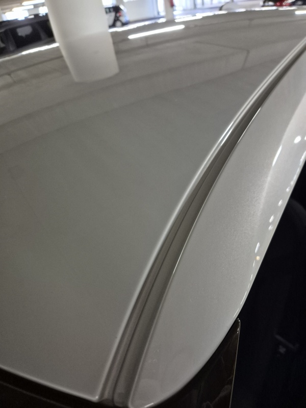

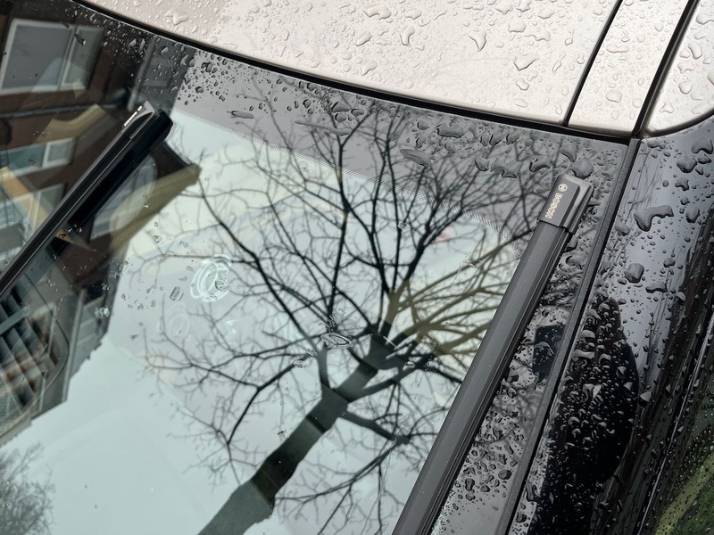

Juancho
Ibex schreef op woensdag 27 augustus 2025 @ 20:45:
Inderdaad. Ik heb er rain-x opzitten, helpt wel wat tegen vuil, en bij wat regen gaat het er vlot(ter) af.
Zaterdag door de wasstraat geweest, en dacht, de winter komt eraan, regen en vuil en ik hoor een aantal hier (en in het Volvo topic) over RainX... Wat heb ik fout gedaan en wat moet ik doen om het weer netjes te krijgen? Heb een lading ruitenwisser sproeistof gebruikt, later nog expres gestopt onderweg omdat het zicht bij laagstaande zon gewoon gevaarlijk werd en normaal glasreiniger gebruikt... werkt allemaal niet. Ruiten blijven enorme vlekken en strepen houden....
Afbeeldingslocatie: https://tweakers.net/i/dISziNj_MR1jKI-8375_ttX9hW4=/x800/filters:strip_icc():strip_exif()/f/image/CxP2orRp7nebrAFMyXNiqsAm.jpg?f=fotoalbum_large
Afbeeldingslocatie: https://tweakers.net/i/XmMe430BRRnqr03n3jVojQPrAyU=/x800/filters:strip_icc():strip_exif()/f/image/8y0nMNp1Xqda01NtzYGvQFSq.jpg?f=fotoalbum_large
  • Burchov
Juancho schreef op woensdag 4 november 2026 @ 20:41:
Mijn gok zou zijn dat je het er op gesmeerd hebt en hebt laten zitten. Toen ik het nog gebruikte waren de instructies dat je het even moest laten intrekken / opdrogen, en daarna afnemen met een droge doek. Het lijkt me dat je ook nu nog met een schone doek en goed poetsen het er alsnog wel af komt.
Ik gebruik het niet meer omdat het volgens mij een grote berg PFAS ellende is, en omdat het ook na ~2 maanden weer uitgewerkt is
  • Juancho
  • Laatst online: 23:21
Juancho
Burchov schreef op woensdag 4 november 2026 @ 20:48:
Ik heb zo' n spons met een kant om het op te brengen (natte kant noem ik het maar) en een droge kant waarmee je een raam weer kan 'afzemen'. Ik heb dit zo gedaan. Alles inspuiten, toen ik weer bij de voorruit was, was deze al opgedroogd en dus met de droge kant van de spons over heen. En zo weer een rondje auto. Met als gevolg die foto....
Ik zal het morgen nog eens doen, misschien wat langer laten intrekken? Of echt met een ander type doek na de behandeling afvegen?

Isopropanol om de troep eraf te krijgen?

Juancho schreef op woensdag 4 november 2026 @ 20:51:
Juist niet langer laten intrekken. En zoals gezegd: met een droge doek inwrijven. Heb het vaak gebruikt met een klassieker (kleine, matige ruitenwissers) en het heeft altijd perfect gewerkt.
  • Juancho
Juancho
pietjm schreef op donderdag 5 november 2026 @ 10:03:
Maar hoe los ik dit nu op dan? Het simpelweg nog een keer doen? Ik ben bang dat als het dan weer misgaat ik helemaal niet meer kan rijden omdat je niks meer ziet door het raam.
Edit: al opgelost. beetje vochtige doek en daarna direct met een schone droge doek erover heen en het is voor 95% opgelost. Blijkbaar heb ik het aanbrengen dan toch verkeerd gedaan. Volgende keer zal ik het aanbrengen met een schone doek en er daarna gelijk over heen gaan met een 2de schone droge doek.

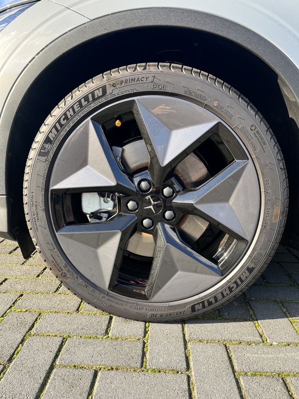

Hoeveel KM doen jullie met winterbanden, ik heb vorig jaar oktober mijn MY26 LRSM gekregen en in december Michelin winterbanden erop laten zetten, deze zijn er in April afgegaan (zo'n 5 maanden en nog geen 20.000 km.) Nu heb ik een afspraak om ze weer te laten monteren en krijg ik nieuwe achterbanden want blijkbaar waren de oude al minder dan 3.5 mm. Ik rij voornamelijk snelweg (270 km per dag). Met mijn vorige EV (Kona) reed ik zo'n 50.000 km met de bandjes en daar was het met vochtig weer alleen maar slippende voorbandjes.
Ik zou überhaupt geen winterbanden doen, maar all weather. Geen gedoe met wisselen 2 keer per jaar. Ik rij al een jaar of 20 met Vredestein Quattro en daar mag je in de winter ook mee naar de bergen. Op de PS2 nu dezelfde band maar wel de Pro uitvoering. Moest volgens de dealer. Zelfde levensduur als ‘gewone’ banden en ik merk zelfs minder lawaai van de banden. Dat merkte ik met mijn Rover 75. Of dat met de andere auto’s ook zo was, weet ik niet want geen vergelijk. Heb ze er steeds vanaf aankoop op laten zetten.
  • thomvh
  • Laatst online: 22:34
pietjm schreef op dinsdag 10 november 2026 @ 22:47:
Ik hoor juist mindere dingen over de quatrrac en mensen die juist laaiend enthousiast zijn over de Cross Climates van Michelin ook kwa slijtage en grip!

Als ik nu nieuwe all-seasons zou laten monteren worden het de Hankook iOn flexclimates. De eerste all-season EV banden die overal zeer hoge rapportcijfers krijgen.
Momenteel liggen er Primacy 4 banden onder, helaas niet de stillere E-primacy.

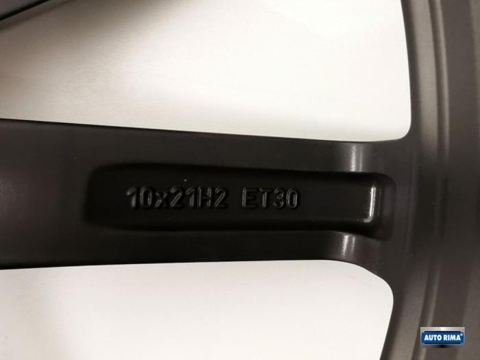

Mhh ik kan ze niet in de maat voor mijn Performance pack velgen. 245/40/R20

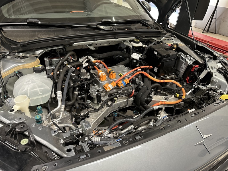

Mijn net geen vier jaar oude P2 heeft een defect in de aandrijving. Diagnose is gesteld na het afslepen en de kostprijs is 5k.
  • Smotske
  • Registratie: Februari 2020
  • Laatst online: 16-11 00:04
Vervangen van achterassen? Wat is je km-stand?
@DetailingBySmotske
  • Flying
  • Laatst online: 21:16
Smotske schreef op woensdag 11 november 2026 @ 17:24:
Het is daadwerkelijk de elektromotor van een voorwielaangedreven auto. Dat op 41k km.
[ Voor 3% gewijzigd door Flying op 11-11-2026 17:45 ]
  • lonehitman
  • Laatst online: 21:38
Flying schreef op woensdag 11 november 2026 @ 17:44:
Lease? En wanneer je uit eigen zak moet betalen, vraag dan om coulance. Dit onderdeel mag na deze kilometerstand nog niet aan vervanging toe zijn. Zou eigenlijk kosteloos moeten met coulance vanuit Polestar.

thomvh schreef op woensdag 11 november 2026 @ 12:41:
255/40/20 wel. Ik ben niet technisch genoeg op dit punt, ai zegt dat het waarschijnlijk wel kan?
https://www.bandenconcurrent.nl/bandenmerken/hankook/ion-flexclimate-suv-il01/255-40-20-101Y/036eb1f3a86dea98b24a52f026d00ed9/
[ Voor 32% gewijzigd door de meester01 op 12-11-2026 00:35 ]
IONIQ 5 Lounge 73kw & Polestar 2 LRDM Launch Edition
  • thomvh
Die zijn een heel stuk breder. Dat maakt het een beetje raar denk ik.

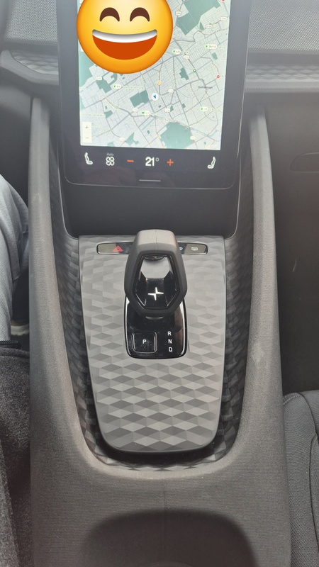

Ik hoop dat iemand zijn/haar ervaringen kan delen.
Mijn P2 van 2021 heeft dingen waar ik graag ervaringen over hoor.
De strip in de middenconsole (alarmlichten, achterruitverwarming, mediatotet op en naast de volumeknop) reageert onbetrouwbaar: vaak pakt hij niet soms moet ik echt hard doordrukken. Of soms geeft de play/pauze knop geen feedback klikje.
Heeft iemand dit ook? En zo ja: was het te verhelpen of moest de module vervangen worden? Ik ben ook benieuwd of dit vooral bij de vroege auto's voorkomt en of het bij jullie ook is of dat hij niet naar behoren werkt.
Bedankt alvast
Het issue met die strip, en met name het probleem met de feedback-klik ervaar ik ook. Maar alleen als ik de auto nieuw start, daarna is er de rest van de rit niets meer aan de hand. Volgens Volvo had dat te maken met software, en zou vervangen niet helpen (wat dus ook niet gedaan is). Beetje irritant, niet genoeg om er meer mee te doen, dus ik heb het maar gelaten, verder...

Moet wel goed komen. Om mijn 21"zomerset heb ik ook een 255 band zitten.
Vul het eens in op willtheyfit.com. Dan zie je het verschil tussen beide banden.

  • Flying
lonehitman schreef op woensdag 11 november 2026 @ 18:39:
Vandaag alsnog bericht gekregen dat ze voor 50% willen tussenkomen en dan bevestigd dat de reparatie uitgevoerd mag worden. Het is veel werk en ze hopen tegen eind volgende week klaar te zijn.
Jammer dat het zo moest lopen, over drie tot vier maanden is de andere auto die ik bestelde er. Deze P2 zal naar alle waarschijnlijkheid mijn laatste auto zijn uit de stal van Geely.

thomvh schreef op donderdag 12 november 2026 @ 09:08:
245 --> 255 dus 10 mm, dat is niet echt 'een heel stuk breder' lijkt mij? Ca. 4 %

  • Freakie1NL
  • Laatst online: 19:13
Freakie1NL
Grote Baas
Mmm, bij mijn P2 is ook de elektromotor vervangen rond soort gelijke km stand. Eveneens voorwiel aangedreven (SMSR). Was toen wel vlak na 1 jaar.
  • thomvh
de meester01 schreef op vrijdag 13 november 2026 @ 02:26:
Je ziet het alleen wel op de velg. Vind het er nu wel strak uitzien namelijk.

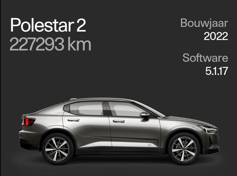

Afbeeldingslocatie: https://tweakers.net/i/XzU9pz3vfxGiJSzerwYhdaK-94k=/800x/filters:strip_icc():strip_exif()/f/image/sdSX9aY7OjX82zcpscMLh0N4.jpg?f=fotoalbum_large
  • lonehitman
Keurig! Hoe voelt de wagen na deze stand? En heb je mankementen en reparaties gehad?
  • Joosie200
Ik kan meedoen al reed ik op de snelweg 150.000km. Zat wel ala Bjorn Nyland: 995, 996, 997, 999 te roepen achter het stuur :P
20k km in een jaar erbij voor niet woon-werkverkeer is voor mijn doen veel. Maar ja familie woont verspreid, ben 3x op en neer naar mijn ouders in Frankrijk geweest. En de nodige beurzen bezocht door het land heen.

lonehitman schreef op zaterdag 14 november 2026 @ 09:40:
hoe voelt de auto..... denk niet heel anders dan toen hij hagelnieuw was. wellicht ietsjes minder hakkerig juist. enige waar ik mij het meeste aan erger is de slechte wifi en af en toe wel af en toe niet mee willen werken navi omdat het premium pakket verlopen is (eind december heb ik m 4 jaar) heb het zelfs zo erg met de wifi dat ik laatst een keer een rit van +/-200 KM had en hij dacht nog altijd de wifi van de locatie van waar ik vandaan kwam te vinden ipv de telefoon hotspot welke ik had aangezet voor ik de auto open maakte voor vertrek.
en accu degradatie, waar ik voorheen 400KM zelfs een keer 410 KM in de tellerbak kreeg voor de range krijg ik nu eigenlijk maximaal 350KM nog maar te zien bij 100% opgeladen (DMLR P-SW)
reparaties: 2 parkeer sensoren, 3X homokineten achter, volledige software reset, nieuwe voorruit (barst na steenslag), rechter buitenspiegel (ventje in busje vond het leuk om mij de middenberm in te drukken tot de auto zelf reageerde met vangrail ontwijk maneuvre wat resulteerde in mijn rechterkant tegen het busje)
[ Voor 7% gewijzigd door Tvdl2000 op 14-11-2026 12:49 ]

Ik zag idd foutcode B10B377 (defecte dampermotor) in mijn Hanterill, heb van alles geprobeerd helaas zonder resultaat
